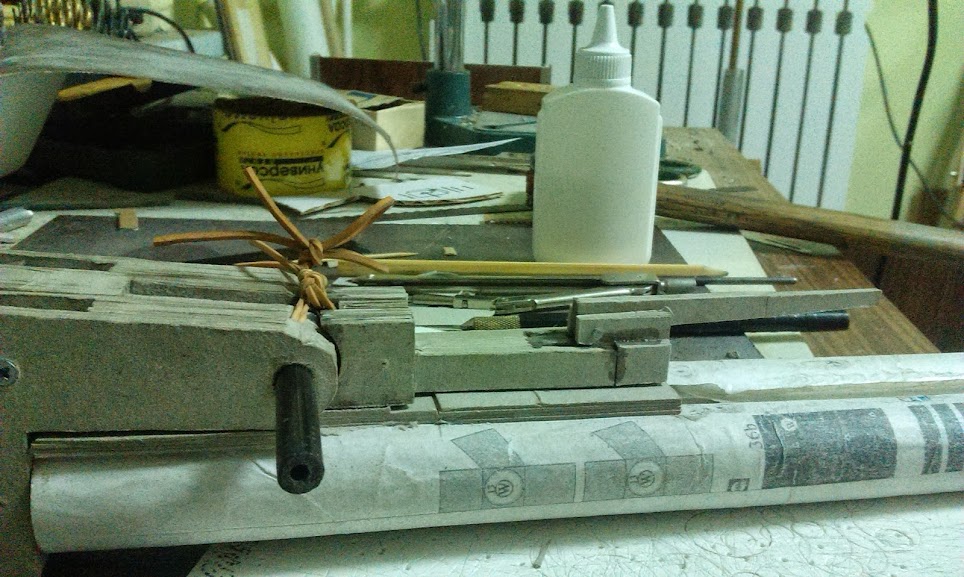

Почти сразу после изготовления предыдущего ружья (норвежский покемон) в голову прочно засела идея обзавестись моделью обреза. Виноват был Эш Вильямс в своих "зловещих мертвяках". Достаточно долго перелопачивал интернетовый навоз в поисках сколько-нибудь годных чертежей, в конце концов остановившись на патриотичненьком Ижаке-43, который мне достался в исполнении под травмат. Само собой, я говорю о чертежах.
Две недели назад начал резать детали. Положительную роль сыграла моя занятость заочными лекциями в институте, все склеенное успевало просохнуть, ведь я жаден до такой работы и начинал обрабатывать поверхности еще влажными.
Наработав уже приличный процент от конструкции, выкладываю производственные фото долгостроя.
3 октября. Схема кручения стволов. На каждую "ступеньку" диаметров ушло по 3 листа прошлогодних документов офисной бумаги
Так вырезаются детали. Если знаете способ лучше, подскажите.
В процессе склейки блока-пластины. Потом - в тиски.
10 октября. Вся колодка вырезана.
14 октября. Первая сборка 7 пластин колодки.
На самом деле, их стало 4, для удобства доводки натфилем.
16 октября. Склеено предохранительное кольцо, на которое будут установлены спусковые крючки.
17 октября. Склеил УСМ.
Для утяжеления в курки был залит припой. Просто топил его паяльником прямо в детали. Это грязь, а не загар.
23 октября. Весь день мучился с запорным крюком. Пересчитать его сопряжения со стволами и трубками для осей экстрактора оказалось непросто.
Зато стволы легли и отцентровались как родные.
24 октября. Наконец-то разобрался с устройством запорного механизма. А то запор чуть у меня не случился!
Вид сзади на крепеж запорного рычага и подстриженный гребень блока стволов. Да, ось запора я спрятал в тонкую латунную трубку в массе бумаги.
И до начала стадии покраски надо решить, наращивать ли стволы до нормальной длины, или заровнять переднюю кромку до обреза. От этого же будет зависеть наличие приклада. (Который, впрочем, всегда можно отпилить.)
Слава Шеогорату, богу безумцев и художников!
Именно в этой последовательности.

Вчера был изготовлен упор цевья и добавлен крюк, толкающий экстрактор. А так же провернут хитрый план по определению места бойков.

Склеена защелка цевья и присобачен держаций его крюк (на фото не видно).
Запилены, но не зашлифованы псевдодеревянные детали. Матерное слово! Какая же эта штука оказалась ухватистой, хоть и немаленького размера!
Остается вырезать экстрактор, вставить бойки и пружины (с последними отдельный геморрой) и все это отполировать-покрасить.

Установить экстрактор оказалось на удивление просто. Возможно, помог глазной скальпель, подаренный мне реаниматорами нашей больницы.
kondratyukkirill, вот обещаные чертежи, правда не скан, а фотокопия, до более серьезной аппаратуры, чем мобильник сегодня не добрался.
Мне самому этих чертежей вполне хватило, а так ориентироваться на фотоотчет. Количество почти одинаковых одномиллиметровых слоев в колодке 5-10-5-10-5-10-5. Каналы под будущие крепежные отверстия 2х2мм, канал пружины 6х6мм, все рассверливается. Оси 3мм винты, шарнир ствола 8мм палка для палатки, его отверстие в картоне сделано сверлом по дереву после прессовки и высыхания. Как видно, шептала клеены в другой плоскости, но только из-за лени. Курки изменены просто для удобства резки, утяжелять я их придумал потом. Курки, запорный крюк и шептала должны быть не 10, а 9мм, потому что иначе слишком сильно трение. Спусковые крючки и скоба. Скоба 10 слоев, по бокам 3 полоски, отрезанных от колодки, выемка под крючки 8мм, тело крючков 3мм. Запорная планка шириной 12мм, не забудьте вырезать под нее "рельсы" на внутренней стороне "ушей" колодки. Стебель затвора я ковал из подходящей проволоки, отплющил крюк снизу, сверху нарезал резьбу и сточил на ней две полочки для прямоугольного отверстия в рычаге. Упор шарнира для простоты сделан уже колодки, ибо заемучался крутить просечкой.

7.11.14. По-американски это называется Oops, по-русски же гораздо длиннее и непристойнее. Для адекватной установки боевой резинки пружины пришлось здорово переделывать почти всю колодку, но таки справился.
Параллельно шпаклюю, а заодно и придаю прочность псевдодеревянным частям посредством акрилового грунта для холстов. Ну, там еще кое-чего по мелочи крышек добавилось.
Остается решить, вставлять ли подпружиненные ударники в "зеркало", или оснащать "клювами" курки. Также, вопрос знатокам, подскажите, чем немного, буквально на полмиллиметра, раздраконить патронники, а то гильзы ходят туговато.
-шкуркой.Намотай на карандаш, его в дрель и вперёд.
зы. а резинка для денег?! Она имеет нехорошее свойство "высыхать" со временем и лопатся. Пружинка была бы получше,хотя бы от авторучки.

На карандаш намотать до 20мм? Лихо. Значит, обклею шкуркой всю ненужную гильзу, а не просто полосочку в сантиметр. Я ей уже засовывал в капсюльное гнездо винт для зажима дрелью.
Резинки менять проще. Пружина от ручки явно слабовата, а от натурального ружжа порвет ухо курка к едрене фене. Так что, пока не найдется что-нибудь адекватное, будет на резиновом ходу.
