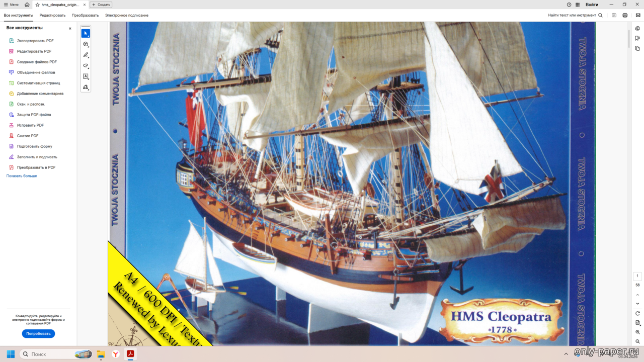

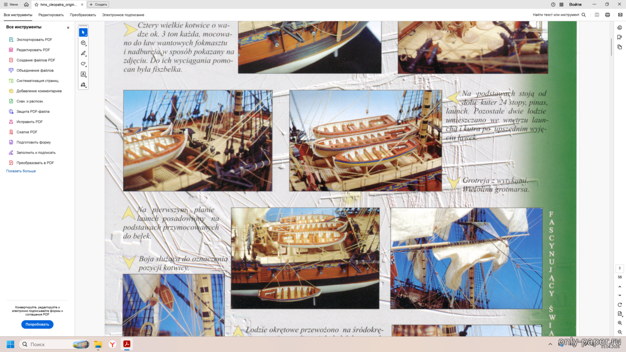

Модель была построена по вот такому вот журнальчику:
Достаточно старое издание.
Прикрепления: 1384196.png (513.8 Kb)

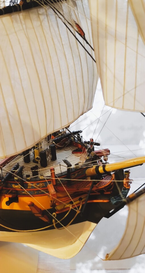

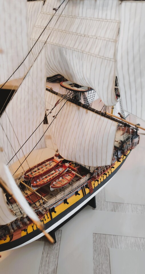

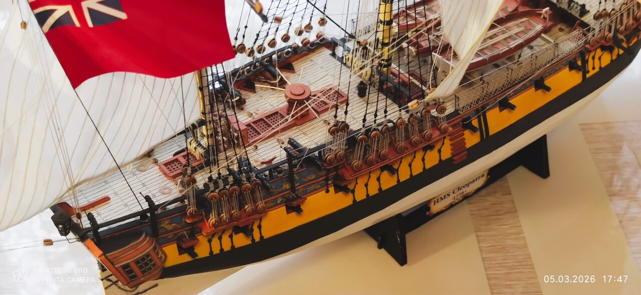

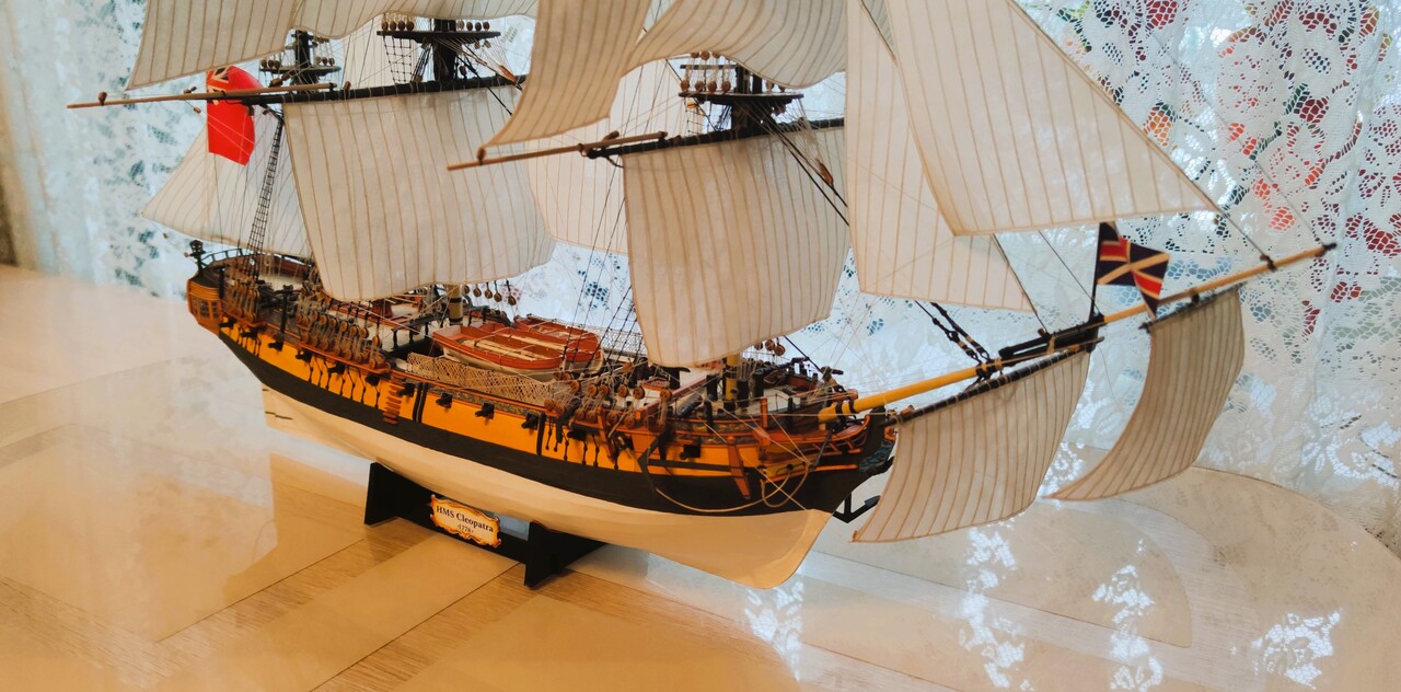

Модель строил примерно 3 года. Можно было конечно сделать и быстрее было, делал неспешно, параллельно с другими проектами.
Прикрепления: 8154188.jpg (354.7 Kb) · 2633423.jpg (213.5 Kb)

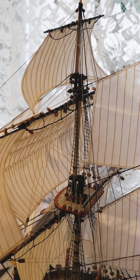

Alex73Дата: Понедельник, 16.03.2026, 04:10 | Сообщение # 3
Сообщений: 52
Репутация: 648

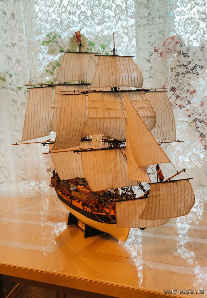

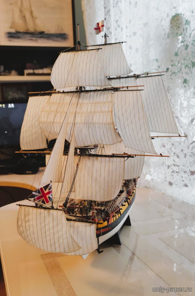

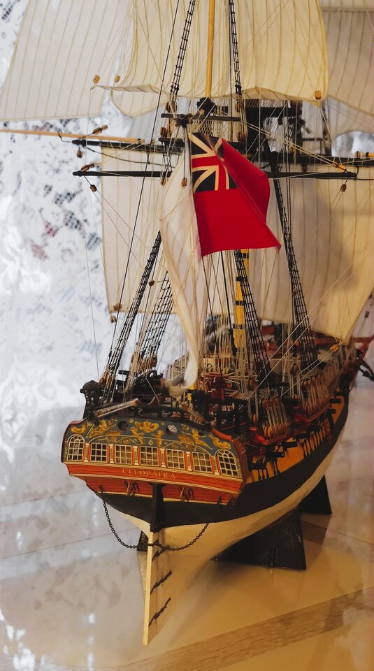

Подводная часть и борт - перекрашены, поскольку исходные, данные в журнале, что-то совсем не понравились.
Юферсы, блоки, мачты и реи - дерево. Паруса - ткань. Остально всё классически: картон, бумага, ПВА, нити и много часов времени.
Прикрепления: 5914787.jpg (124.3 Kb) · 8426337.jpg (86.8 Kb)

Alex73, с размером юфирсов немного промашка, особенно заметно на бакштагах. и как то странновато обшивка днища выглядит. в целом симпатичный кораблик. "шипиярд", нечего добавить.  конечно же моделист. спасибо. приятно смотреть на пополнение парусных судов. творческих успехов и вдохновения,а так же попутного ветра.

Очень классно получился корабль! Я тоже несколько лет назад делал похожий из этой серии. Знаю, как это сложно. Но у вас гораздо более проработанней, учтены все детали, словом, как настоящий. На корме золотые детали в объёме сделали (на фото плохо видно)? Просто я в своём заморочился и из пластилина сваял.

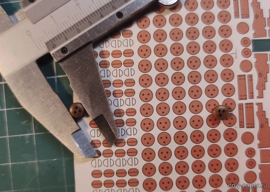

Относительно юферсов. Я выше писал, что использовал деревянные, покупные. Ибо понимал, что если буду делать их из бумаги да картона, как предложено в журнале, то всё только испорчу. Не сделать мне их на желаемом уровне. Далее, при подборе деревянных ориентировался на размеры юферсов, данные в журнале. То есть 5 мм. Покупные - с наружным диаметром 5,4мм, а внутренний диаметр (под снасть) - 4,7 мм. Ну, для меня даже сомнений не возникло в каком-то несоответствии. Если бы я вокруг журнального юферса стал обматывать нить ~1мм, у меня бы еще больше получилось бы.
А обшивка днища - крашенная. Журнал старый и обшивка была дана сегментами с черными жирными контурами и какой-то непонятной формы. Не под доски, как в современных разработках. В общем, взял кисточку, белый акрил и покрасил.

Репутация: 440
Alex73, блоки переразмерены, в журнале таких нет. что касаемо днища, то речь не о покраске. прошу не обижаться. я просто высказал свою точку зрения,которая может не совпадать с вашей. в этом нет ничего скрытого и подводного. это ваш корабль и он хорош.

фокс, да. Я перепроверился с журналом, и действительно, на бакштагах (верное название - фордуны?), про которые вы в первый раз писали, и ванты бизань-мачты - там показаны шаблоны меньшего диаметра и надо было ставить юферсы 4 мм вместо 5 мм, как во всех остальных случаях. Я что-то видимо смотрел больше не на чертеж в журнале, а на примеры из интенерета - там везде всё у всех одинаково. Ну ничё, потом передалаю под настроение, сложно сейчас поменять будет.
Спасибо, учтем на будущее!
