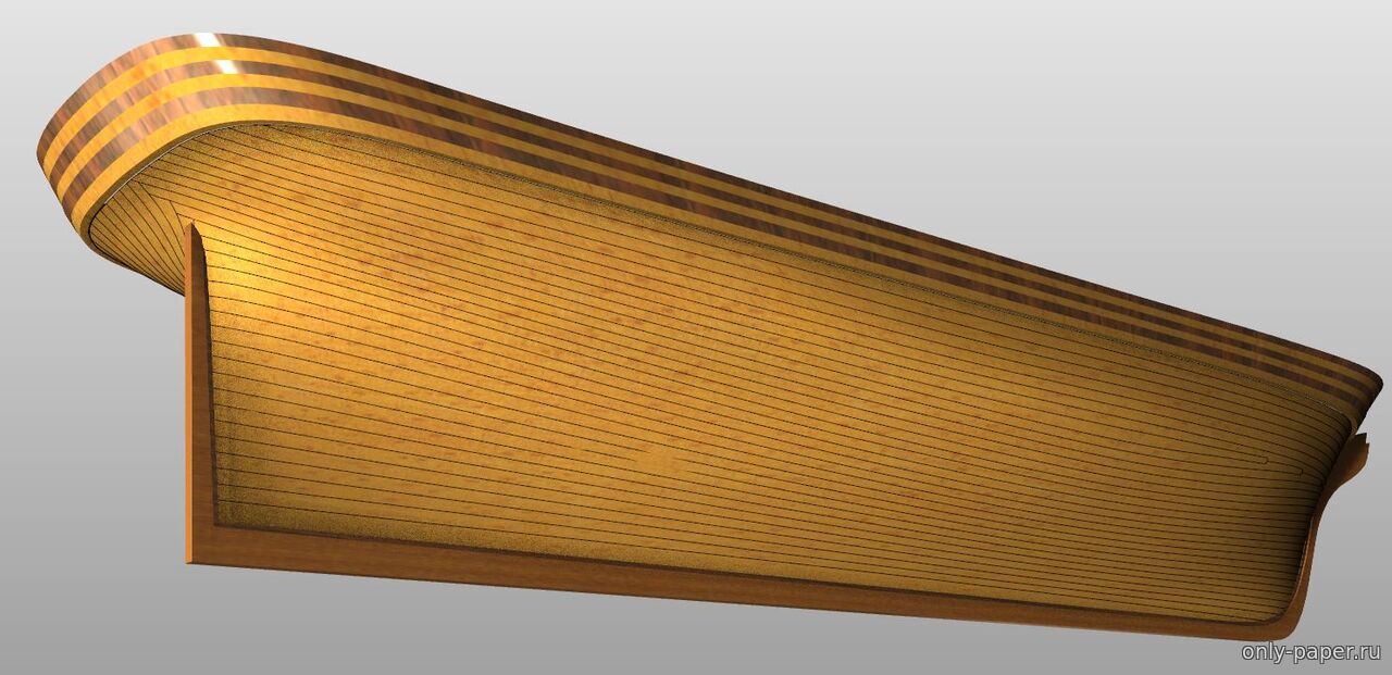

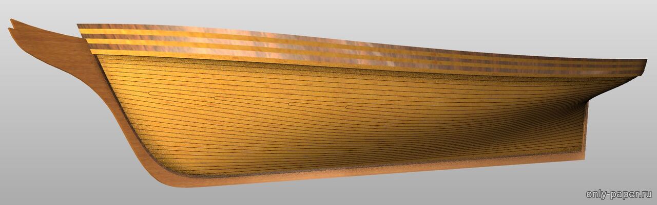

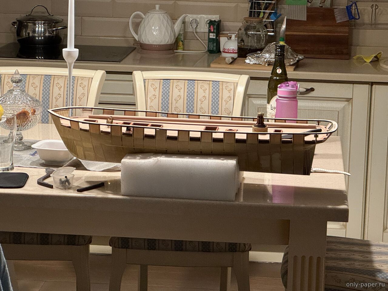

BoatsmanokДата: Понедельник, 30.03.2026, 18:41 | Сообщение # 245
Сообщений: 2572
Меня больше напрягает явная угловатость досок наружной обшивки, ибо ни черновой, ни заболванивания корпуса не предполагается, а шпангоутов для подосочной обшивки маловато будет...
Сообщение отредактировал Boatsmanok - Понедельник, 30.03.2026, 18:42

BoatsmanokДата: Понедельник, 30.03.2026, 23:53 | Сообщение # 247
Сообщений: 2572
Пеноплексом лучше - жёстче получается.
И, как вариант,
Пардон, таки черновая предусмотрена. Посмотрел на сканы Трёх Иерархов.
Наружную обшивку днища надо переделывать полностью вовсе даже не из-за угловатости, она сделана от балды.
Потеряи от шпунтовой доски, загиб досок к ахтерштевню, "ныряние" обшики днища под бархоут в носу.
Вот тут я по разбивке внутренней части наружной обшивки (примыкание досок обшивки к шпангоутам) прорисовывал каждую доску НО с учётом  её толщины в зависимости от расположения.
Верхние доски уже в "массиве".
Это для деревянной модели в 48 масштабе.
Прикрепления: 8300087.jpg (72.8 Kb) · 4748969.jpg (126.6 Kb)

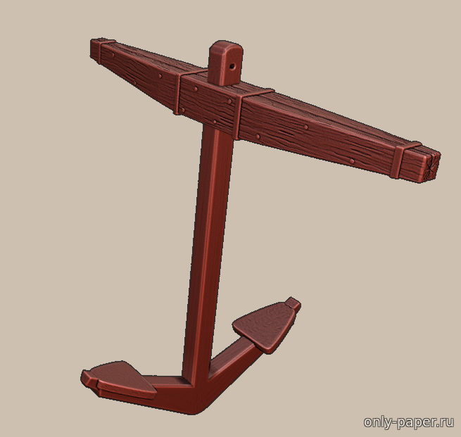

LexusJCДата: Вторник, 31.03.2026, 19:39 | Сообщение # 251
Сообщений: 324
Репутация: 502
Цитата нелевша ()
Алексей, все таки стоит доделать и выложить. Кому то понравится , кому то нет. Хотя бы, у народа будет выбор.
Доделаю обязательно

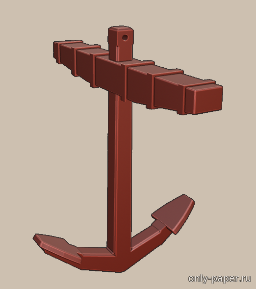

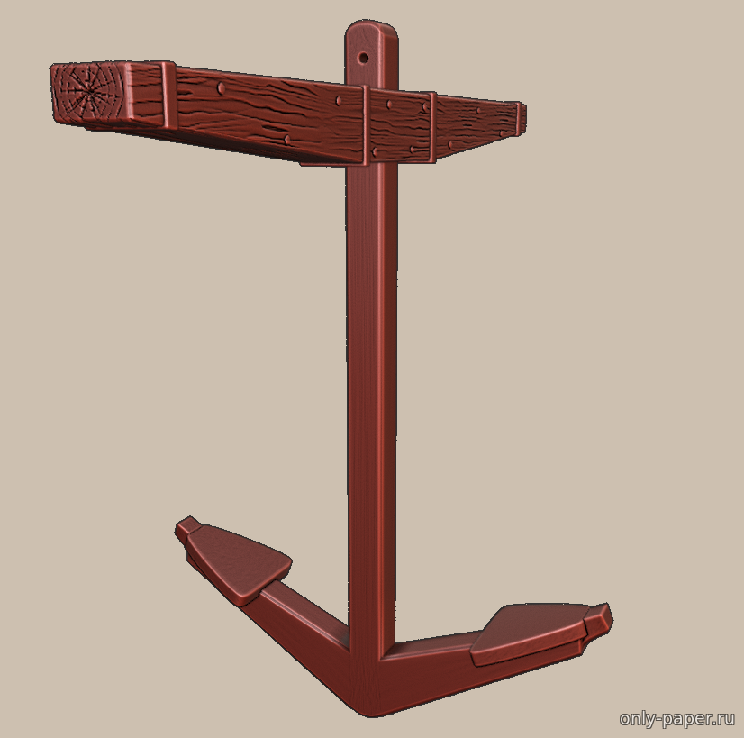

Вот сделал якорь для Endeavour и Berbice
Для остальных в процессе
Прикрепления: 9201392.png (98.8 Kb) · 5567700.png (224.2 Kb)
Мои перекрасы
Мой сайт
Сообщение отредактировал LexusJC - Вторник, 31.03.2026, 19:54
BoatsmanokДата: Вторник, 31.03.2026, 21:04 | Сообщение # 252
Сообщений: 2572
Цитата LexusJC ()
А в чем рисуете?
Разработка полностью в Риноцеросе.
Цитата нелевша ()
это обшивка иерархов?
Это Филактет в 48 масштабе.
Заказчик собирает, пауза по семейным причинам у него, по хорошим.
Прикрепления: 8613442.jpg (192.4 Kb)
BoatsmanokДата: Вторник, 31.03.2026, 21:06 | Сообщение # 253
Сообщений: 2572
Концы штоков должны быть тоньше при виде сверху, не прямоугольником, а ближе к ромбу.

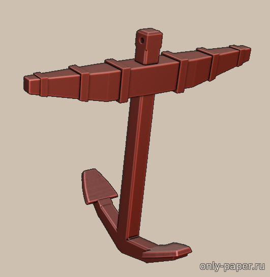

LexusJCДата: Вторник, 31.03.2026, 21:35 | Сообщение # 254
Сообщений: 324
Репутация: 502
Исправил
Прикрепления: 6054074.png (159.7 Kb) · 7653475.png (108.3 Kb)
Мои перекрасы
Мой сайт
BoatsmanokДата: Среда, 01.04.2026, 04:21 | Сообщение # 255
Сообщений: 2572
Во, так - лучше!
