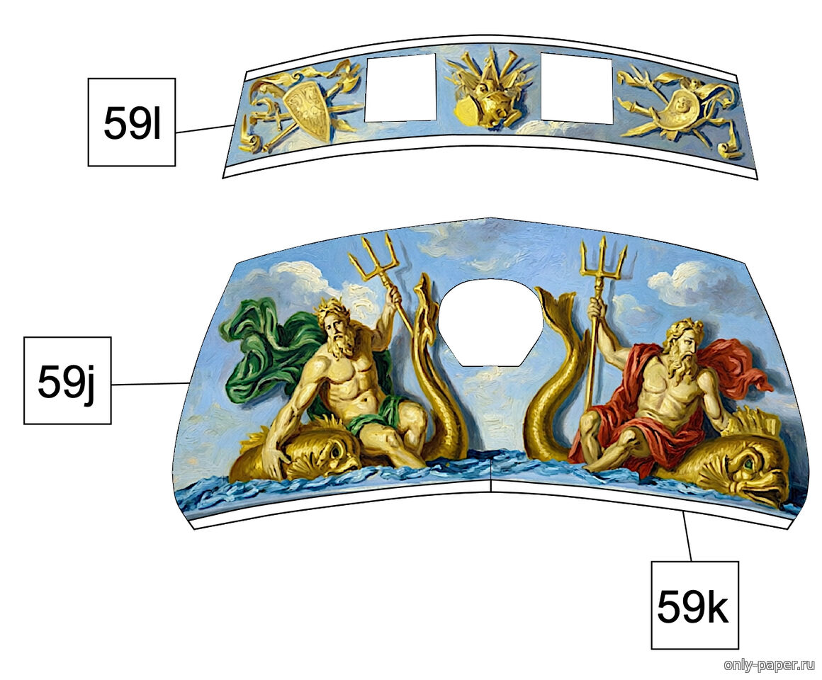

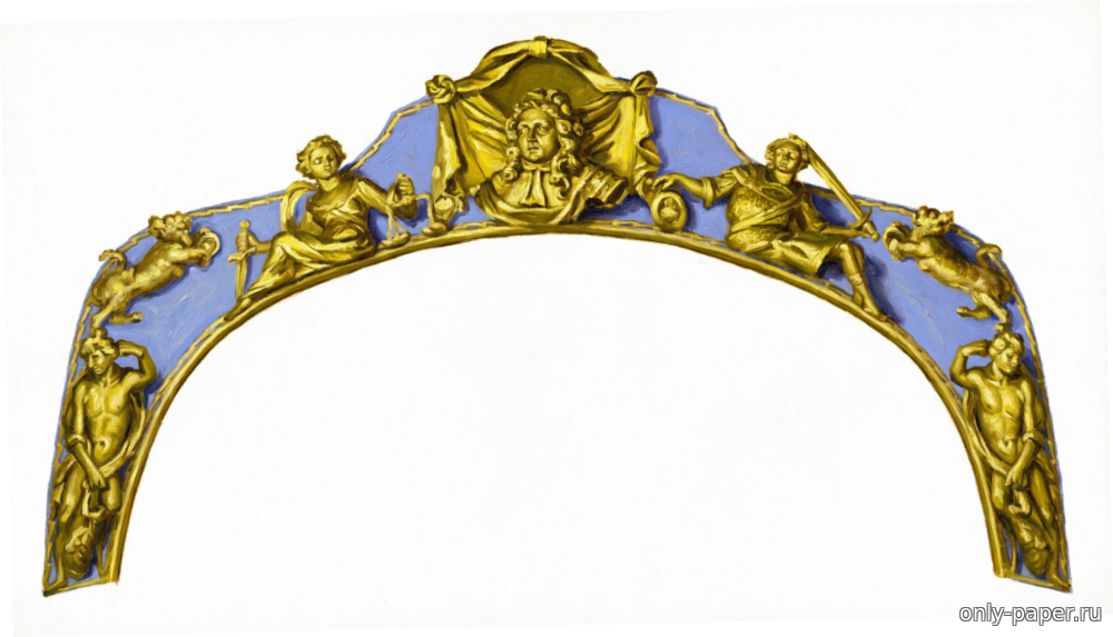

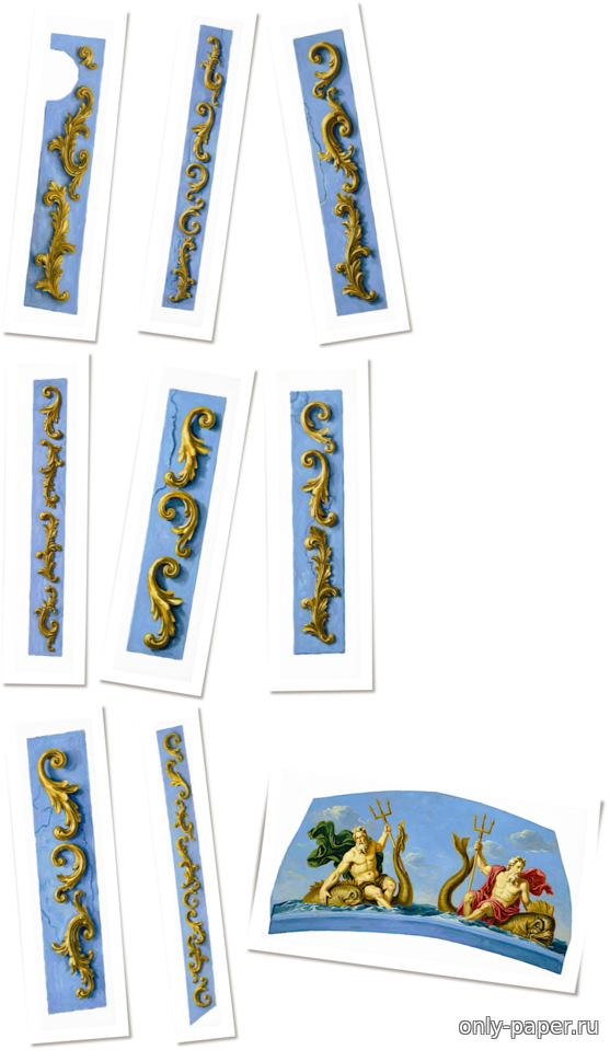

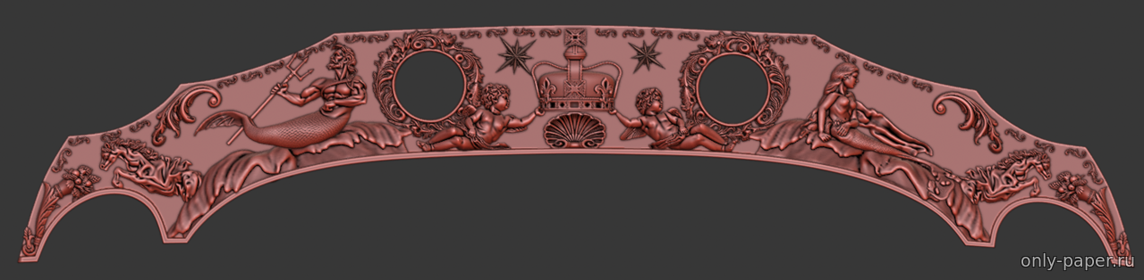

Доброе время суток, Коллеги!
Переделал корму HMS Cleopatra (изначально забыл про этих два прекрасных отверстия  uhm  ) и заодно проверил как выглядит стилизация под-покраску
Мне кажется что перенос стиля вполне работает Разве что фон можно суть более однородным сделать

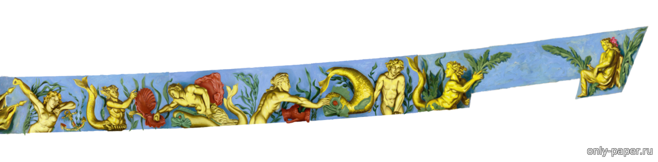

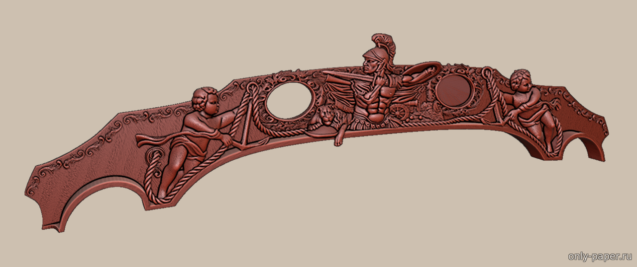

Попробовал сделать кусок декора для HMS Alert:
Нижняя часть вот такая вот:
Раскрас нейронками:
Прикрепления: 7500013.jpg (69.9 Kb) · 2117550.png (382.4 Kb) · 8369960.png (757.9 Kb)

Вот видео раскраса  в 3D
https://rutube.ru/video/7046bc23b9967faddc571f89f31a2688/

BoatsmanokДата: Среда, 08.04.2026, 04:58 | Сообщение # 259
Сообщений: 2572
А трёхмерку тоже ИИ делал?
Всё-таки сильный инструмент, но, пока, некоторые вещи он не сделает, надо руками.

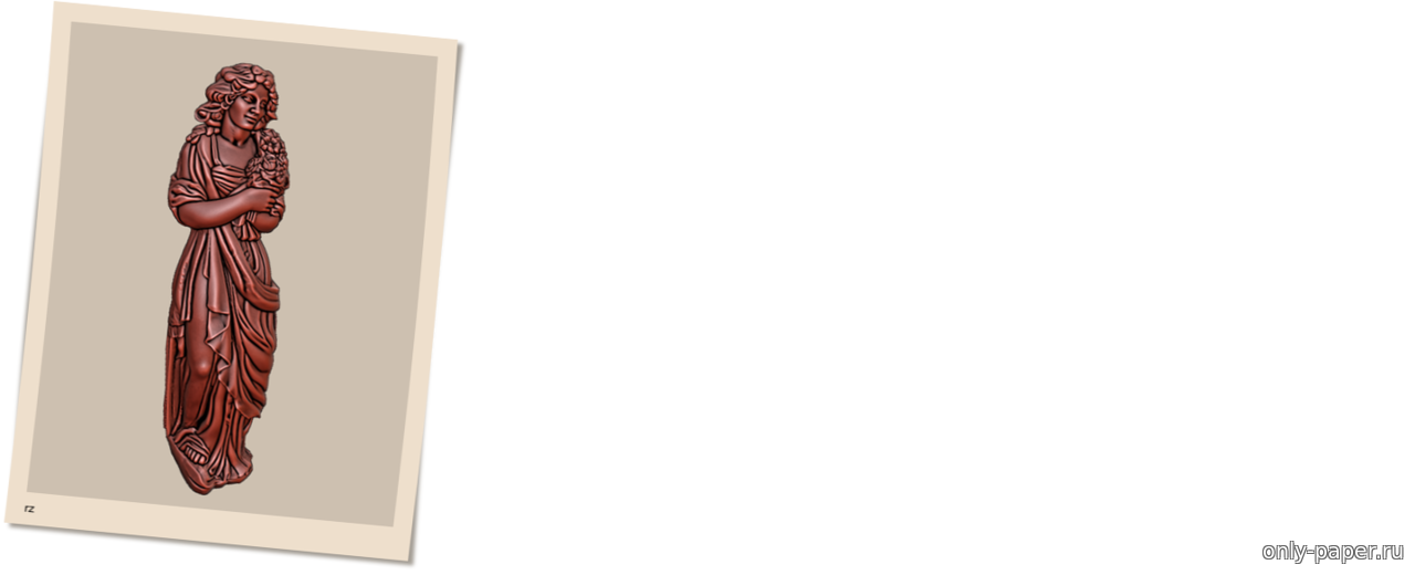

Пока к сожалению ИИ выдает результат "не очень" - приходиться сильно дорабатывать
Есть китайский hunyuan (не буду писать это по-русски  tongue  ) Он уже умеет 3d делать болванки, но там прям плохо
у него с анотомией, то третью ногу присобачит то 6 палец. Руки и ноги гнет постоянно.
Все что бесплатное так себе. Платное пробовал тоже тоже не сильно лучше - все упирается в то что им нужно прям
относительно честные 2-3 проекции, а это в большинстве случаев нереально.
Все что делают ИИ в качестве проекций часто плохо согласуется и вызывает глюки при генерации 3D.
Поэтому я референс изображения (композиции) разбираю на элементы (при помощи ИИ). Из изображений простых
элементов уже большинство ИИ нормально генерирует, особенно, если это использовать как базовые модели.
Затем делаю расстановку, позы для болванок и элементов. Делаю так чтобы ничего не висело и можно было печатать
на принтере. А затем различными кистями накладываю текстуры дорисовываю что-то. Что-то удаляю .... в итоге
получаются сцены по 20 миллионов полигонов что для печати совершенно не годиться, поэтому через Instant Meshes
я делаю уменьшение полигонов (ретопологию) и тогда уже получаются модели по 2-3 млн полигонов которые уже
слайсеры могут прожевать.

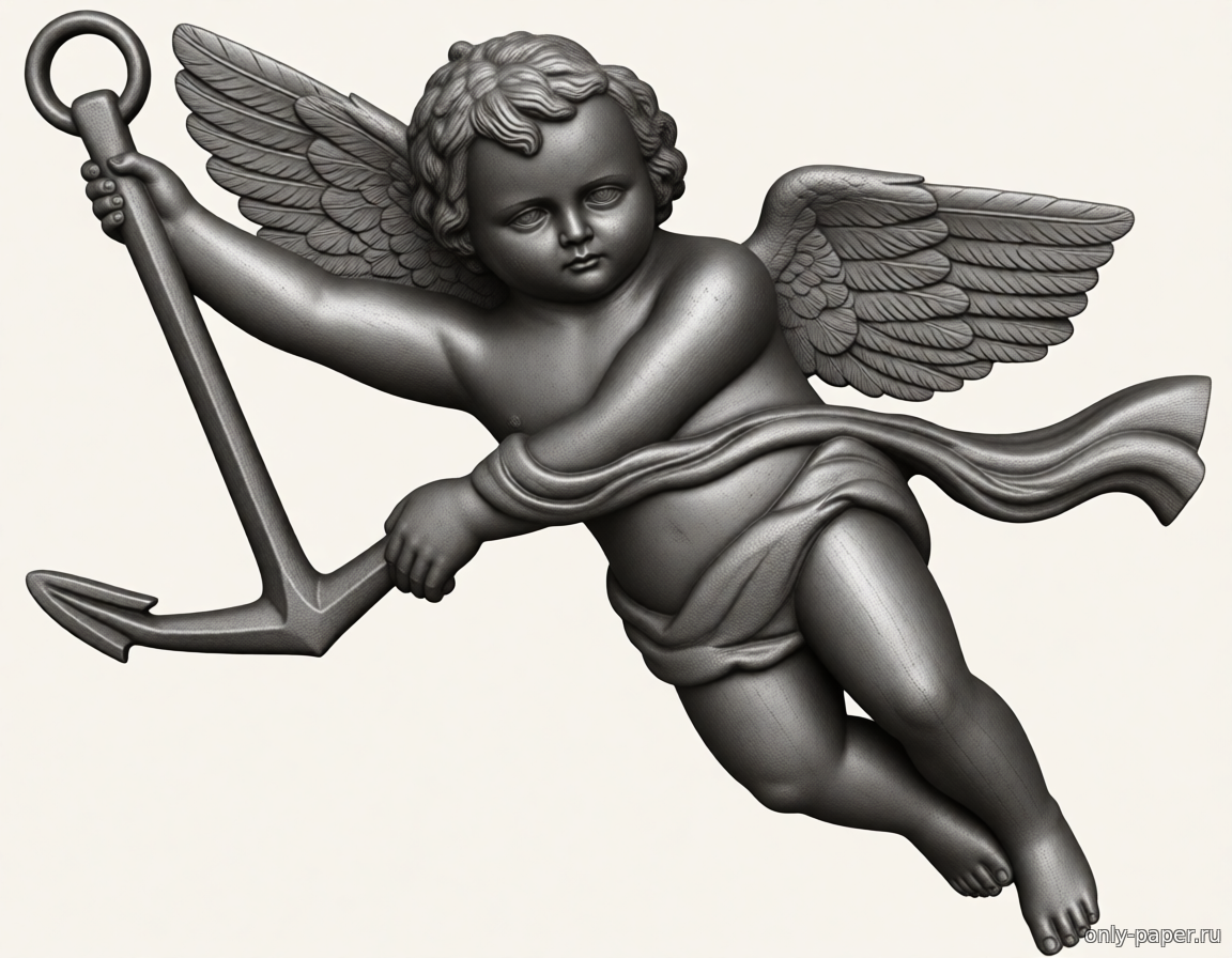

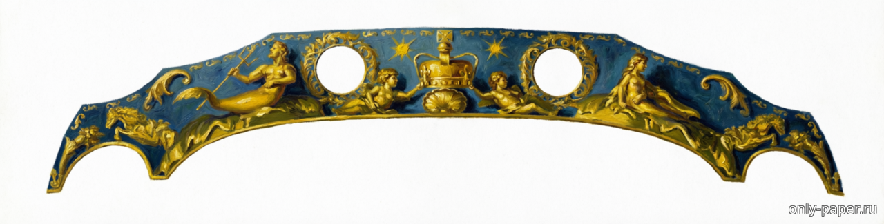

Допустим есть у нас декор для HMS Enterprize:
Тут есть слева направо
ангел с флагом, ангел с якорем, какой-то мужик в центре и обратно - ангел с якорем, ангел с флагом

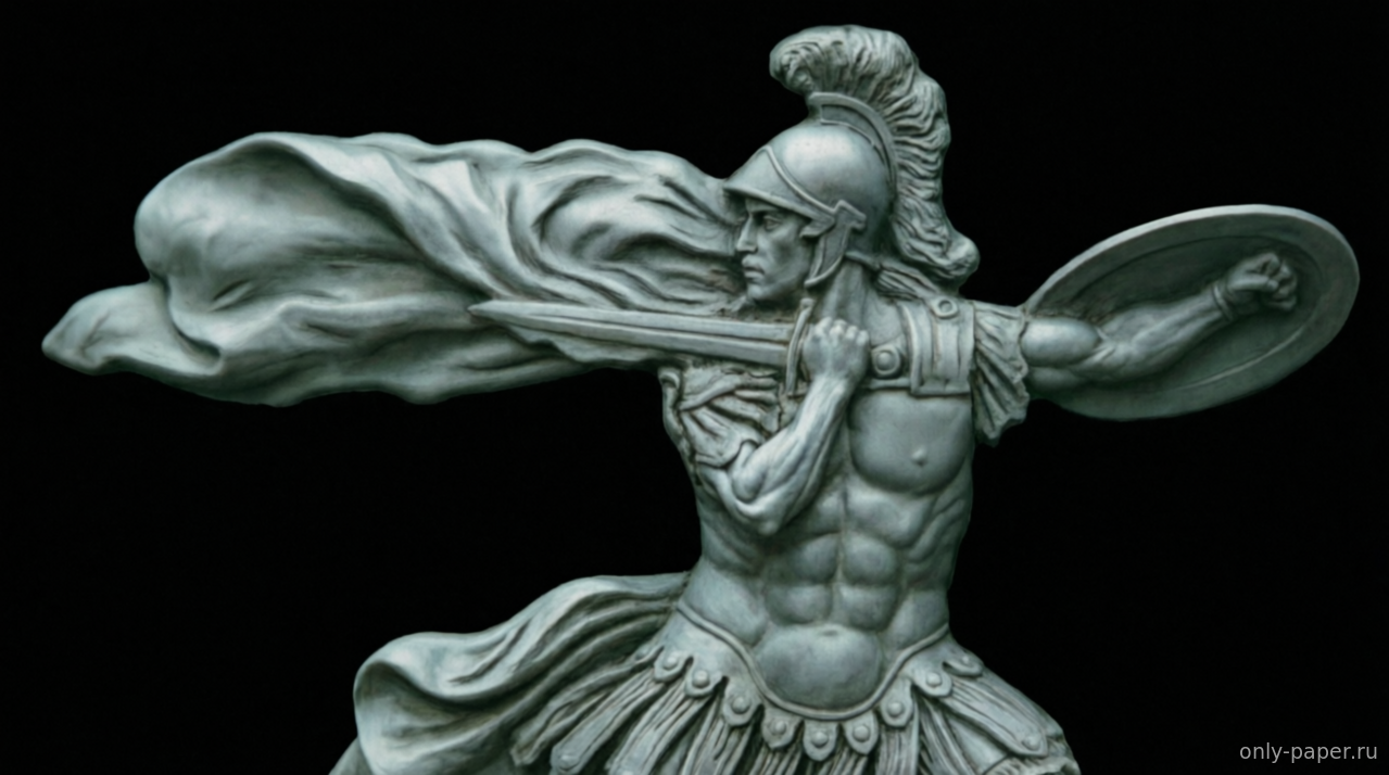

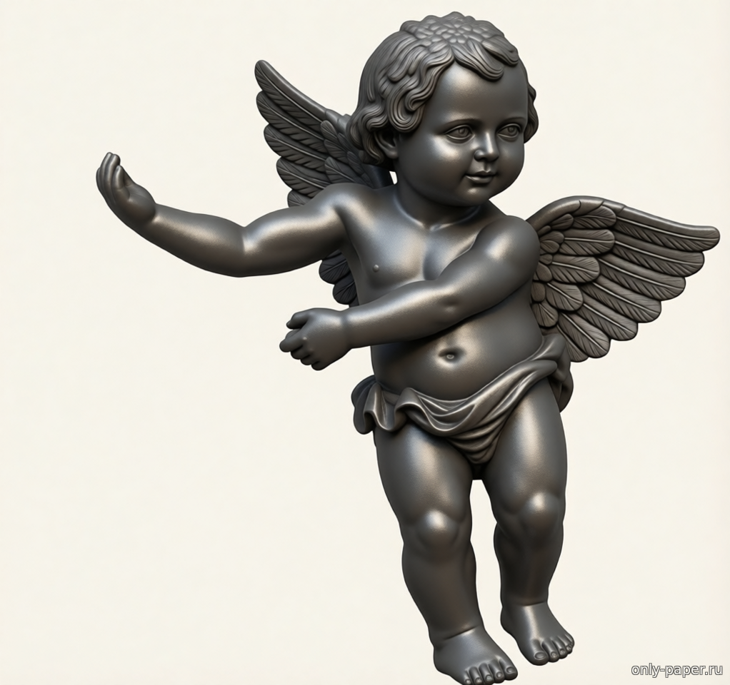

Даже из этого рисунка делаю каждый элемент отдельно максимально в редакторе удаляя все что не относить к каждому
элементу  и увеличиваю размер до 400x400 пикселей (получается мутно) но нейронке это без разницы - будет додумывать.
Далее каждый элемент делаю описание что на нем и в какой позе изображено и прошу каждый элемент изобразить в виде
скульптуры из серого матового металла. По опыту с таких изображений дальше лучше считывается объем. В итоге получаю
набор элементов уже в приличном качестве. Типа вот этого:
Для этих изображений желательно чтобы они уже были в нужных позах чтобы потом меньше редактировать.
Потом делаю тестовую примерку в многослойном изображении в GIMP:
Из таких изображений hunyuan генерирует неплохо, но с кучей "но": то сзади будет непонятно что, то все что касается положения
рук ног неправильно. Очень часто он может барельеф вместо объемного сделать просто тонкой гнутой моделью и
приходится делать из нее объемную. Положение рук пальцев и ног почти никогда не угадывает тоже
приходиться править. Прическа сверху и сзади вообще всегда мимо. Всего и не перечислить, но с этим можно работать.

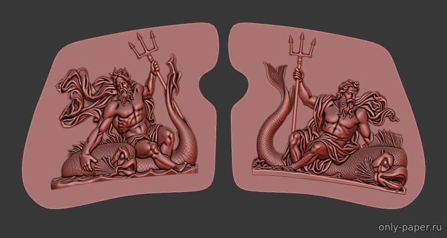

Далее собираем из всего этого модель типа такой:
И как уже говорил дальше идем и  упрощаем все через Instant Meshes. Он нормально может делать ретопологию для
4-5 млн полигонов за раз. Поэтому приходиться результат бить на элементы с таким количеством полигонов и упрощать
каждый такой элемент отдельно.
Сказать что ИИ делает все сама невозможно, но если умеешь пользоваться, то как инструмент очень все упрощает.
Без нейронок я только на создание референсов тратил неделю потом чтобы намоделить еще кучу времени. Сейчас все это
происходит раз в 5 быстрей. Обработка и стилизация изображений уже просто супер - это очень помогает.

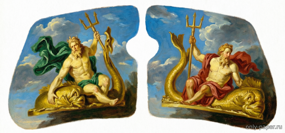

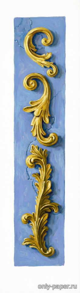

Привет!

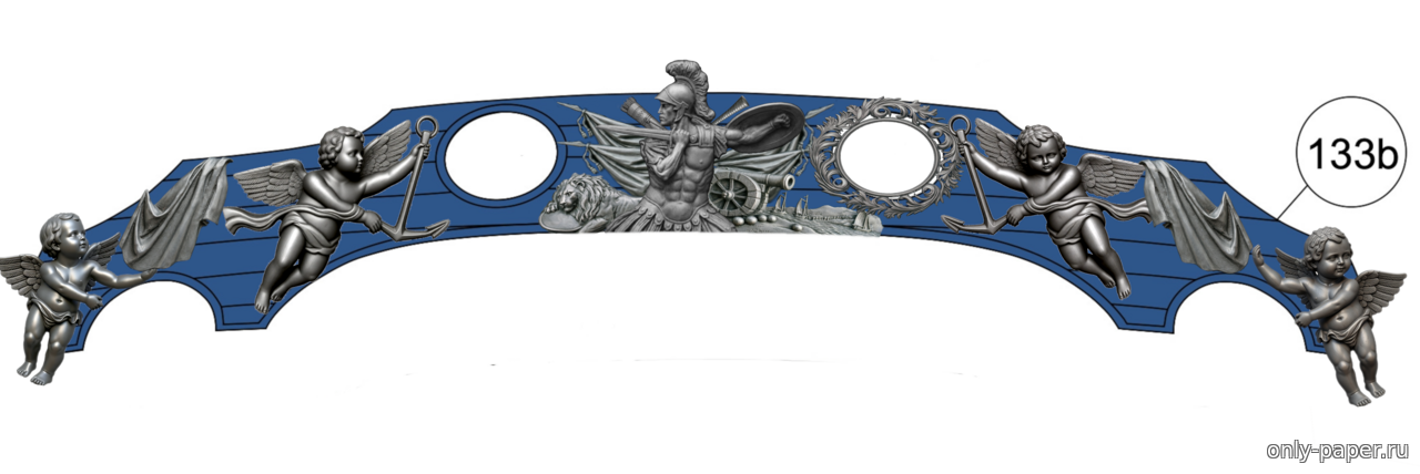

Ну всё, прикрутил HMS новый дизайн
Мне самому нравиться,  пока ...
Будем это считать декором версии 2.0
Остальные панели примерно так выглядят

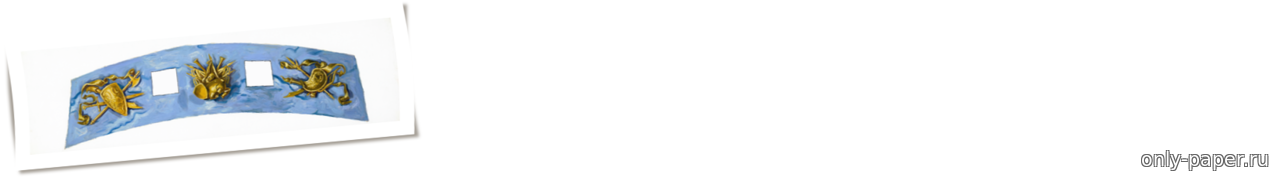

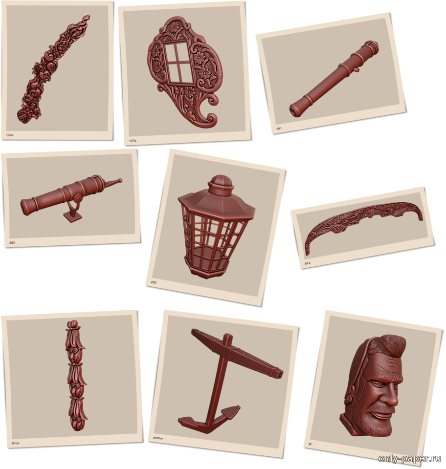

Выложил на thingiverse элементы отдельно в виде картинок и готового к печати svg файла:
https://www.thingiverse.com/thing:7312291

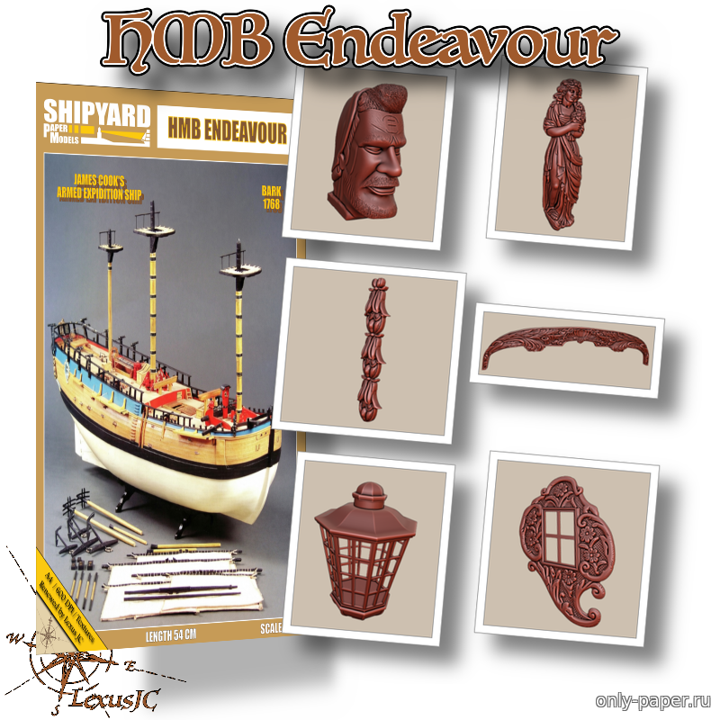

Выложил новый декор для HMB Endeavour
https://www.thingiverse.com/thing:7331742

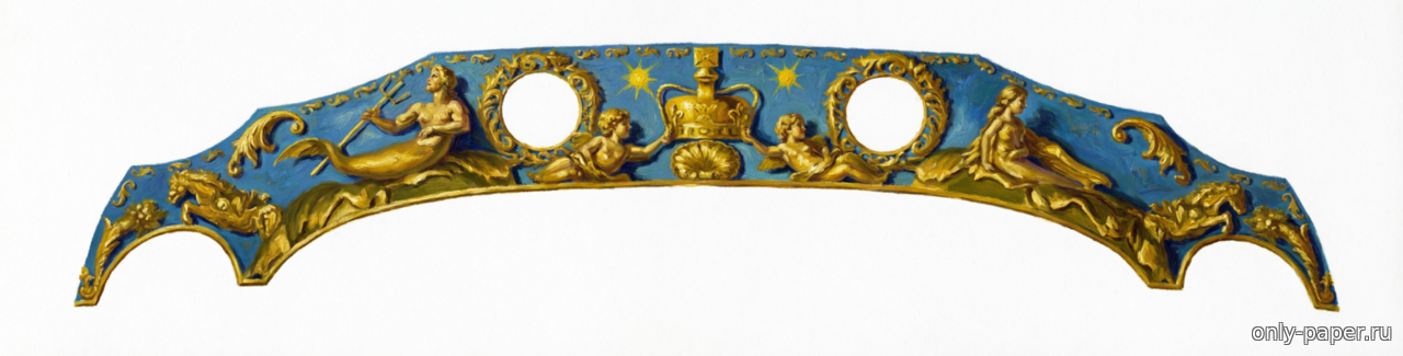

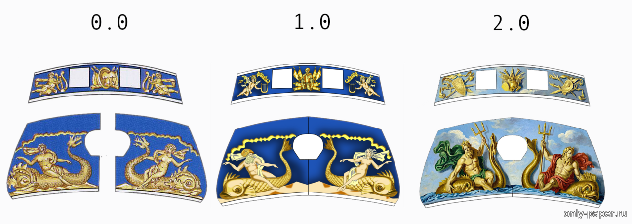

Кстати эволюция дизайна декоративных элементов HMS Alert smile
А какой выбираете вы ? smile
Прикрепления: 2455626.png (524.8 Kb)

filindrДата: Пятница, 10.04.2026, 01:59 | Сообщение # 267
Сообщений: 1392
Репутация: 1107
там, где одни мужики - чёт не очень...  biggrin
LexusJCДата: Пятница, 10.04.2026, 02:20 | Сообщение # 268
Сообщений: 324
Репутация: 502
Да там на картине два мужика!! biggrin
Видать в 18 веке уже срамота была в Англии

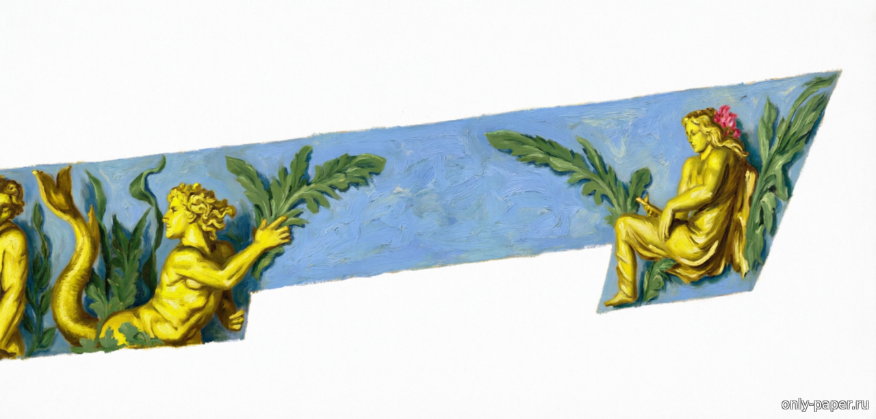

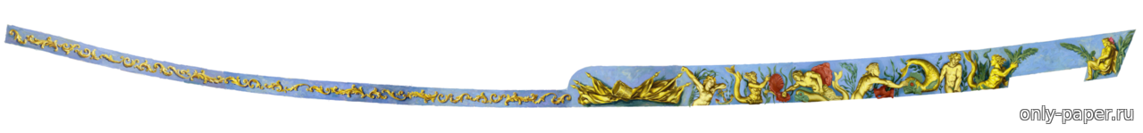

Привет Всем
Сделал боковой декор для яхты Chatham
Кому там мужики не нравились?!
Тут только девчёнки! И тема сисек женской груди раскрыта полностью!
(Красоту немного пришось пожать - такм катинка  6000 x 1000 чтобы 6000 DPI было)
