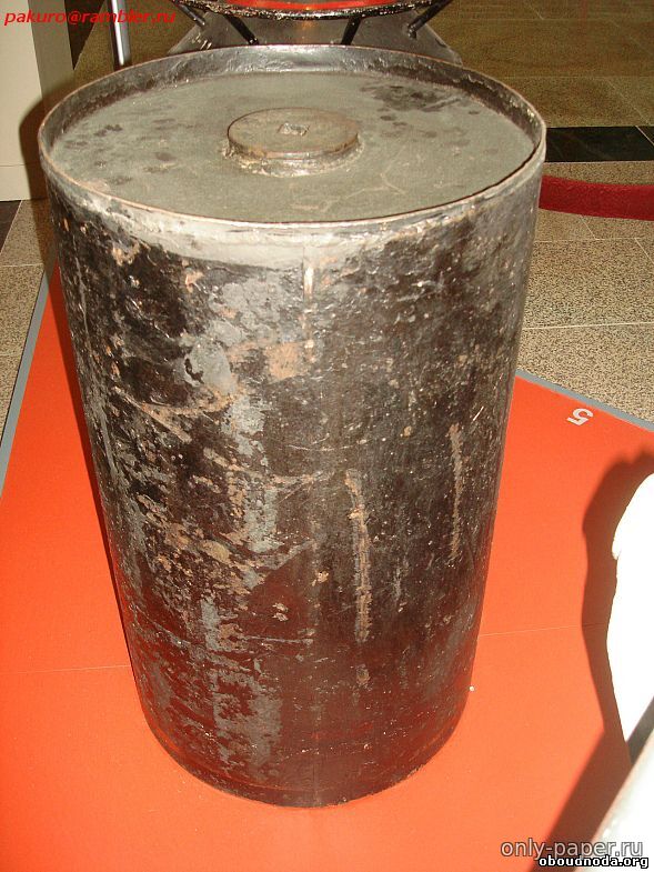

Приветствую. Это глубинные бомбы ББ-1. Цвет должен быть черный.
Вот она с музея, немного правда ободраная. Лотки бомбосбрасывателя(дет.89) в цвет корпуса, значит серые.
Прикрепления: 9751861.jpg (103.9 Kb)
Сообщение отредактировал cadett - Пятница, 16.10.2026, 02:06

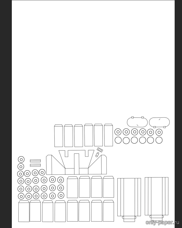

Advokats666Дата: Пятница, 16.10.2026, 02:09 | Сообщение # 32
Сообщений: 2189
cadett,
Ок... Спс...
А что насчет этого???
Прикрепления: 7235511.png (181.4 Kb) · 2425952.png (55.1 Kb)

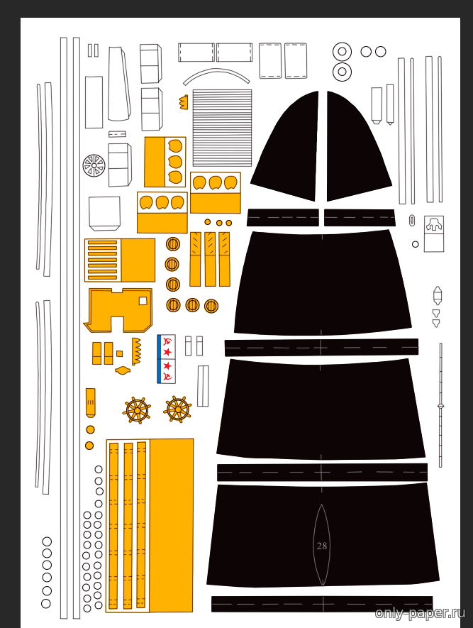

Advokats666Дата: Пятница, 16.10.2026, 02:12 | Сообщение # 33
Сообщений: 2189
Что нарисовано на сейчас...
Прикрепления: 8051386.png (156.5 Kb) · 7875742.png (29.3 Kb)

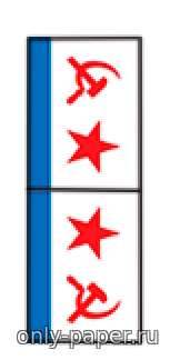

Сообщений: 2189
Флаг ВМФ СССР отрисовал со скриншота , отразмерил и закинул в выкройки...

cadett,
Глубинные бомбы черными делать не буду, колер будет, скажем, цвета мокрого асфальта...

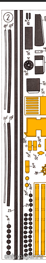

cadettДата: Пятница, 16.10.2026, 04:49 | Сообщение # 36
Сообщений: 331
Репутация: 308
Advokats666, А что насчет этого???
Детали 18 19 23 24 это привальные брусья, их в цвет борта.
Вообще в принципе все что на палубе должно быть серым.
Исключение составляют дельные вещи, они черные: кнехты, киповые планки, шпиль, стопора.
Стволы орудий и пулеметов орудийный металл.
Сообщение отредактировал cadett - Пятница, 16.10.2026, 04:50

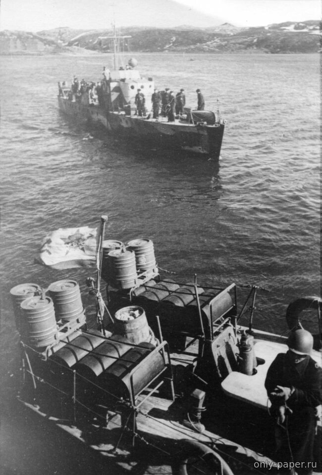

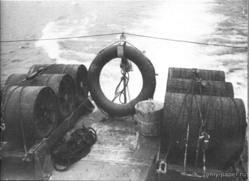

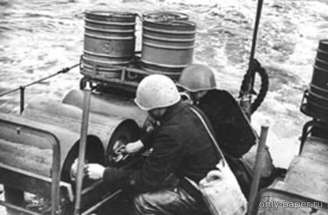

cadettДата: Суббота, 17.10.2026, 05:19 | Сообщение # 43
Сообщений: 331
Репутация: 308
Добрый вечер.
В принципе пусть будет отработка, тоже темный цвет.
Знаю что палубы на наших эсминцах не красились, но втирались мазутом.
Не думаю что бомбы кто то бы натирал мазутом или отработкой.
Вероятнее всего на заводе бомбы красились и покрывались жидким солидолом.
Ну и по военному времени, возможно из за отсутствия нужной краски, могли использовать то что под рукой.
Но не следует забывать о военной приемке, военпред мог просто не принять партию покрашенную не по ттз.
Вот несколько фото военных лет, где можно разобрать что все таки темный цвет.
Прикрепления: 7934445.jpg (99.9 Kb) · 0384706.jpg (30.3 Kb) · 5541798.jpg (42.1 Kb) · 9269936.webp (36.3 Kb)

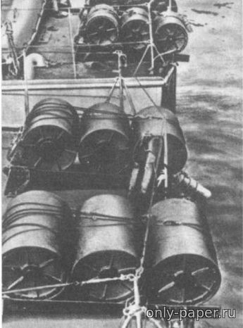

Advokats666Дата: Суббота, 17.10.2026, 05:22 | Сообщение # 44
Сообщений: 2189
cadett,
Значить будет красить в цвет отработанного масла...

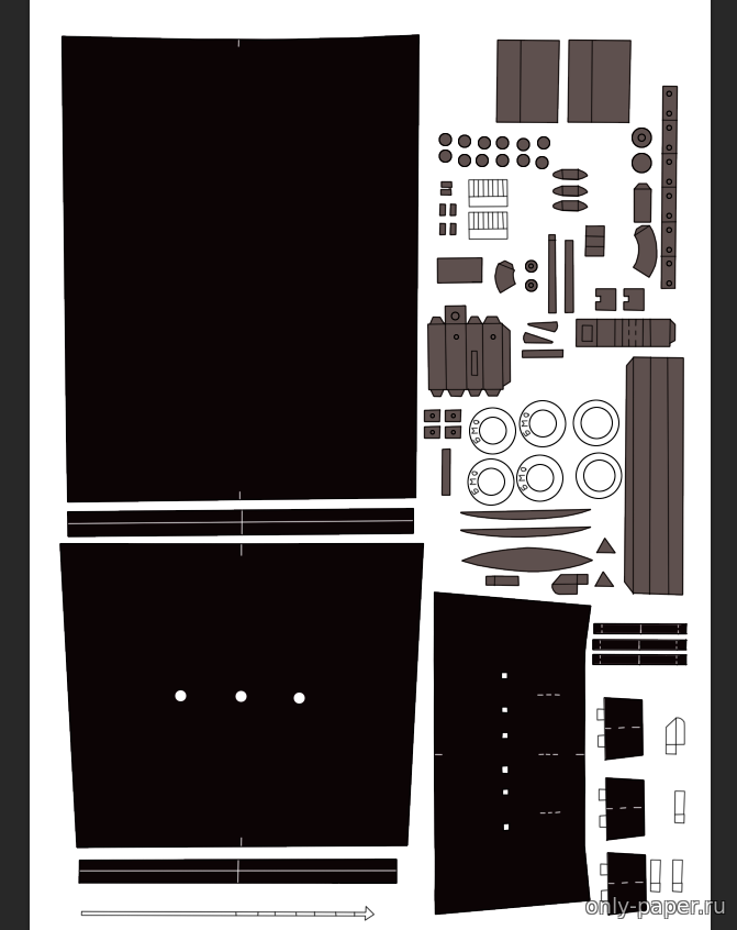

Advokats666Дата: Суббота, 17.10.2026, 19:35 | Сообщение # 45
Сообщений: 2189
Всем Добра...
Продолжаю...
Получается  как то так...
