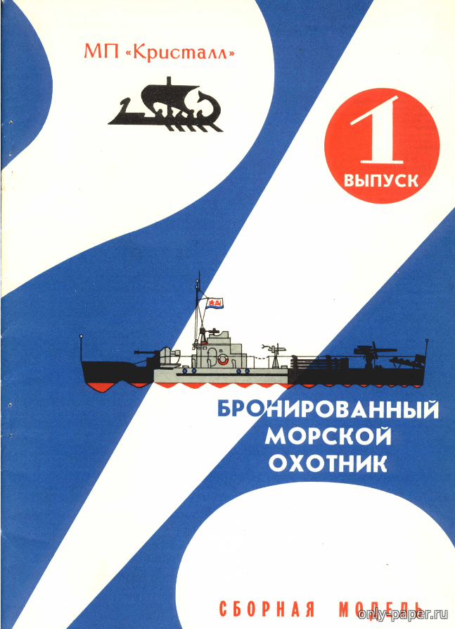

Всем Добра...
По просьбе коллеги буду пытаться перекрасить выкройки бронекатера...
Не знаю, как получится, но буду пытаться стараться сделать что нибудь вменяемое....
Прикрепления: 2794004.png (588.3 Kb)

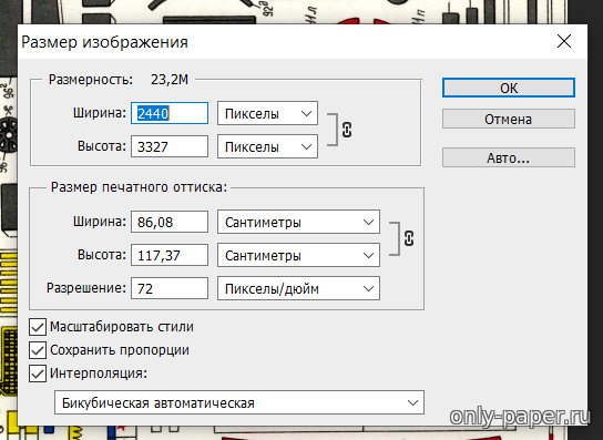

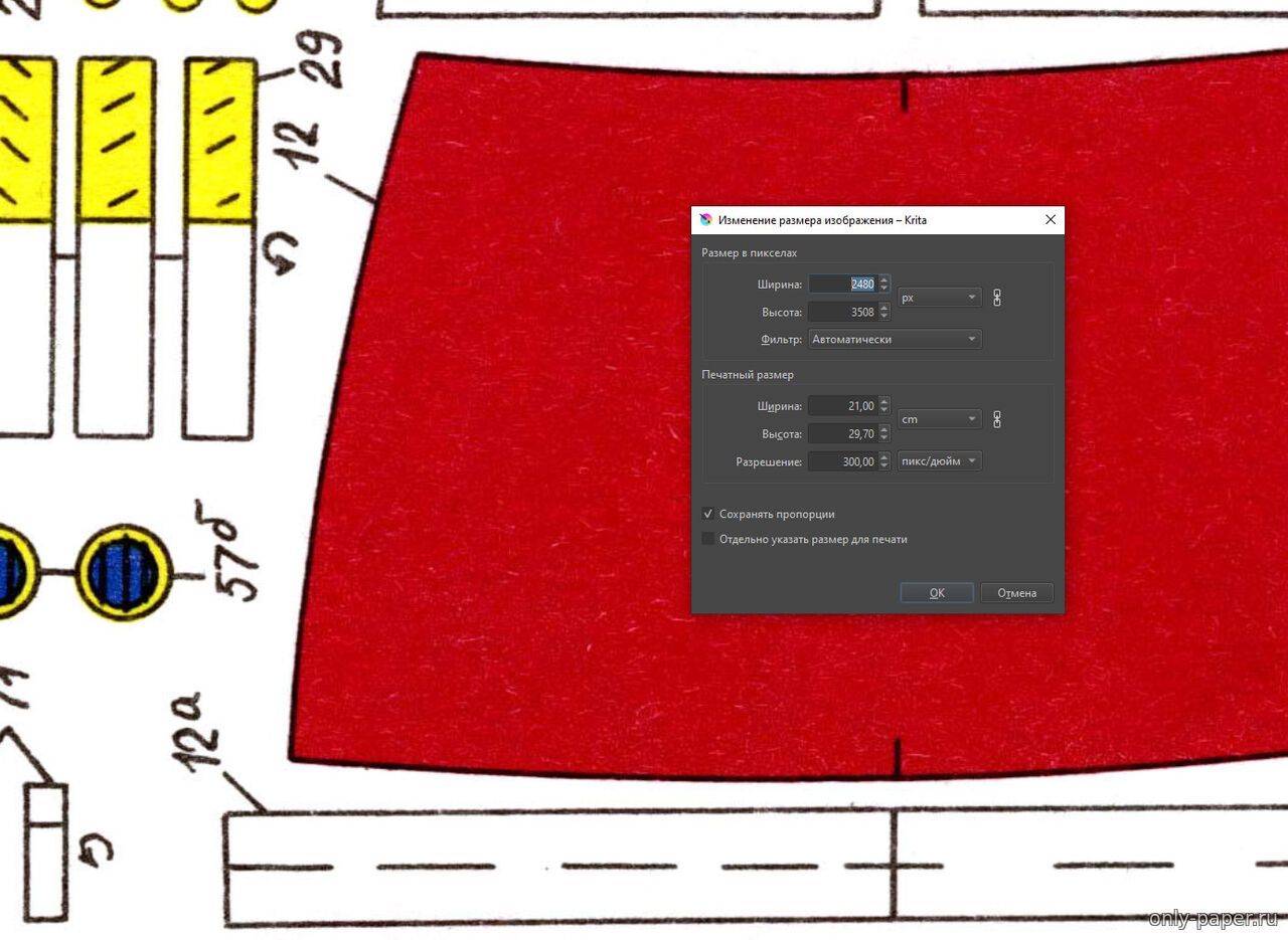

Сканы в интересном разрешении....
Все подогнал поближе к формату А4,
и буду все выкройки перегонять в А4
Прикрепления: 1668912.png (73.5 Kb) · 1611119.png (74.6 Kb)

Сканы в интересном разрешении....Все подогнал поближе к формату А4,
Существует относительно приличный скан в 300dpi A4, добавлю на главную.

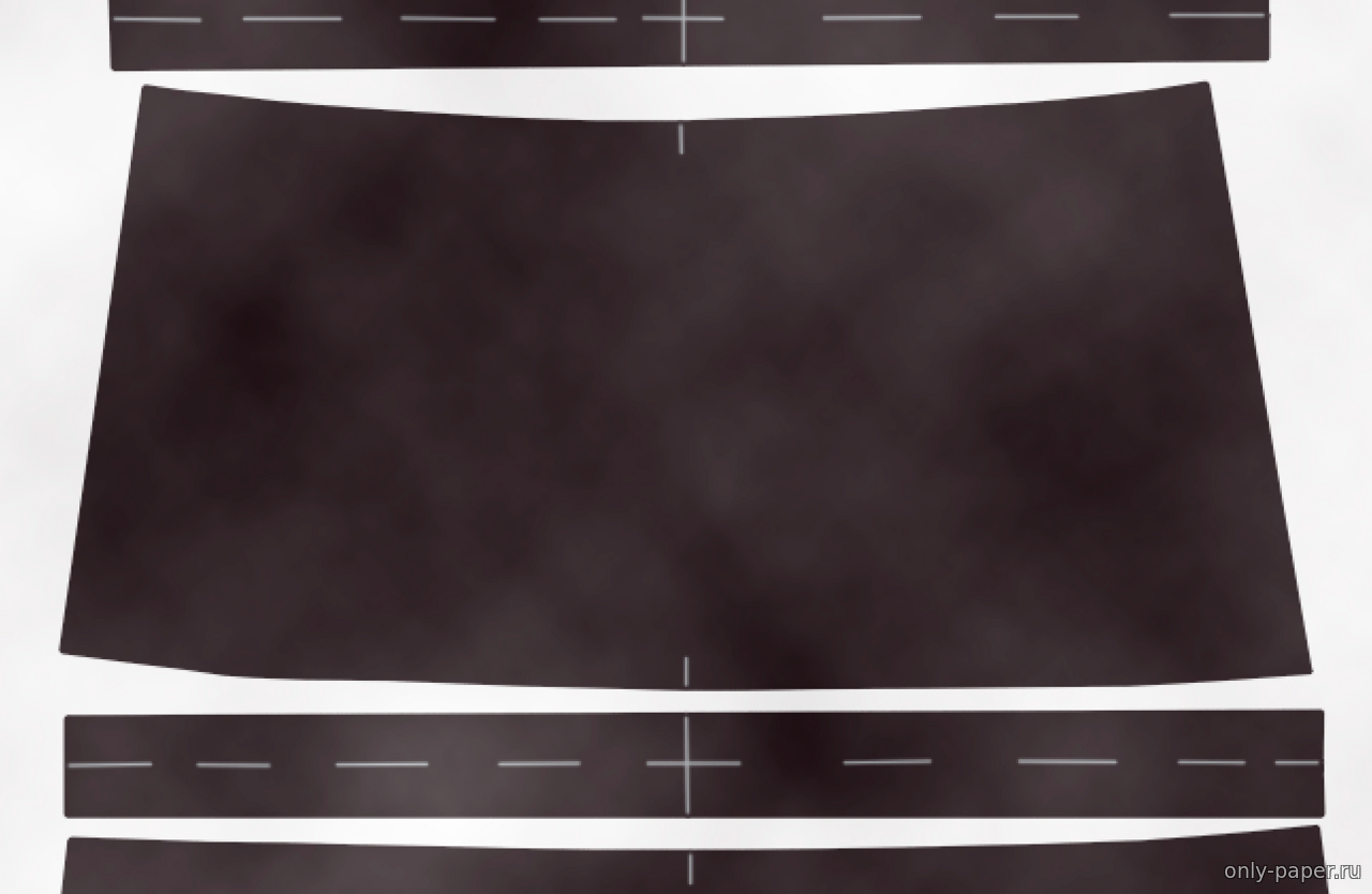

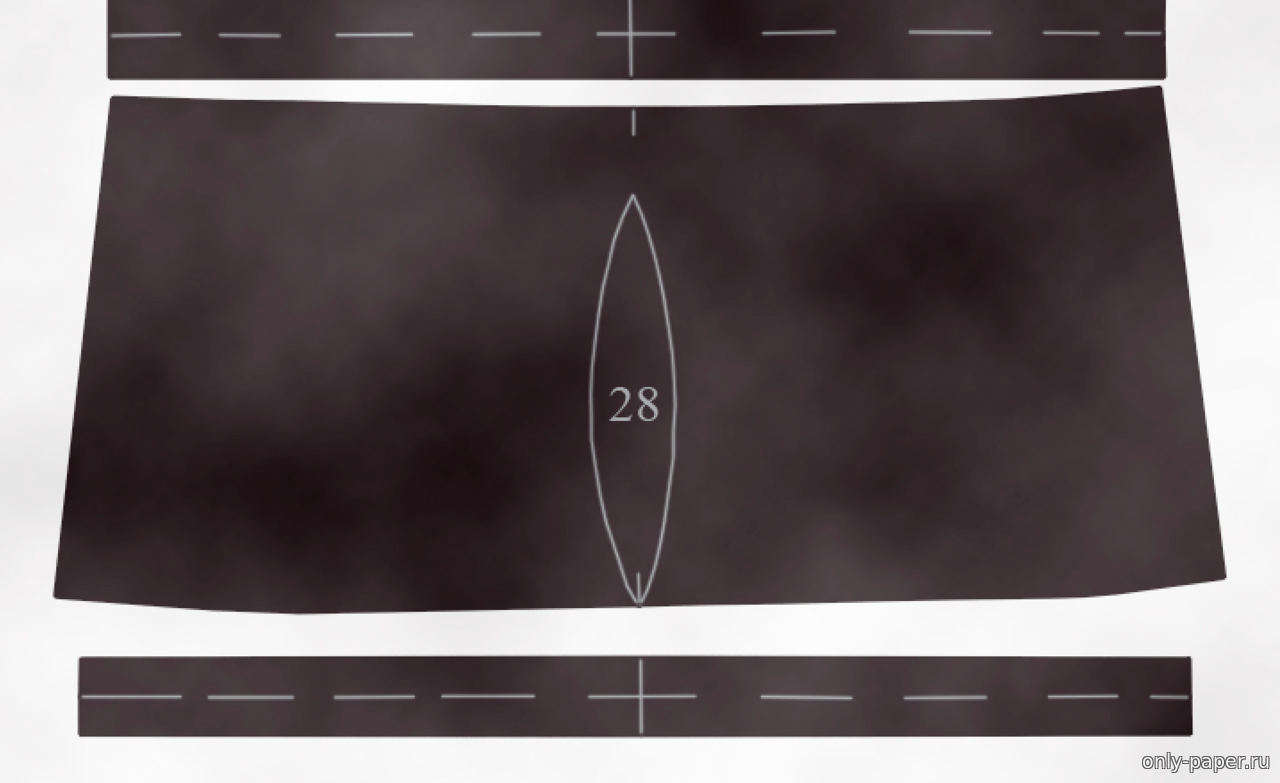

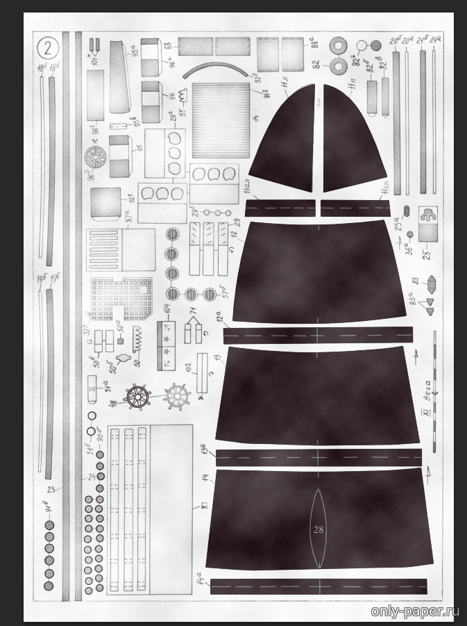

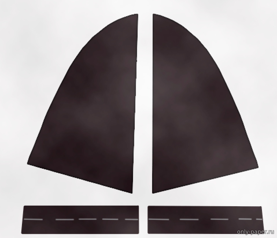

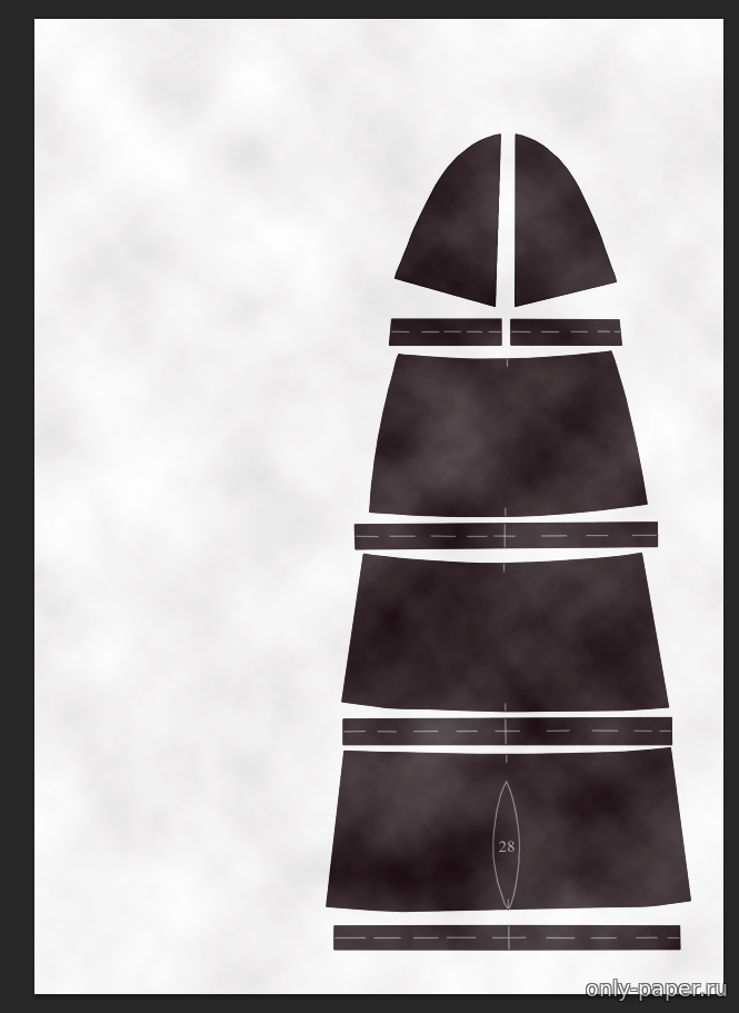

Всем Добра...

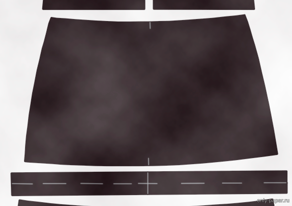

Начал рисовать....
Выкройки пришлось уменьшить до 150 ДПИ, иначе линии не линии, а сардельки какие то....
Сразу отбелил сканы, плюс добавил слой осветления и потертостей....
Получается как то так...
Прикрепления: 3706616.png (142.3 Kb) · 3118518.png (163.4 Kb) · 5241556.png (493.6 Kb) · 3089046.png (521.2 Kb) · 0171168.png (376.1 Kb)

Advokats666, Хорошо получается.

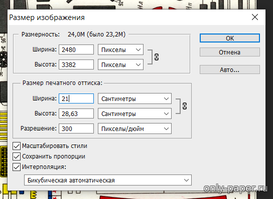

Это тот же самый скан и есть. Формат А4 при разрешении 300 дпи имеет размер 2480х3508 пикселей. На скриншоте Олега видим 2240х3325.
Просто у Олега стоит разрешение для стандартного пдф файла 72 дпи.

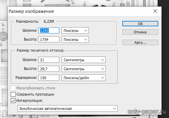

Ооооооо, какие люди....
Привет....
Перекрашиваю не PDF-ку, а JPG, выкладываю скриншоты, что есть то есть....
Вообщем, вот вся инфа ))))
Как уже упоминал, сканы перевел в 150 ДПИ, иначе линии неимоверно толстые, и не пригодны для рисования....
Да и по ходу, сам скан, исходник, был в 150 ДПИ, но мож я ощибаюсь )))))
Прикрепления: 6021061.png (622.4 Kb) · 4311211.png (64.8 Kb)

но мож я ощибаюсь
Однозначно
Причина загрубления понятна, но надеюсь следствие тоже понятно? - необходимость выверить размеры и сделать тест. Вирутальный, в редакторе по длине кривых или натуральный, по стыковке деталей разверток и узлов

Вопрос возник. По делу.
А вот эти белёсые пятна на днище, покрашенном кузбачём, они какой физический процесс имитируют?
На модели это будет очень грубо и неправдоподобно. cool
Может заказчик перекраса так хочет? Мне тоже не нравится. Я был сделал немного ржавчину на стыках.
