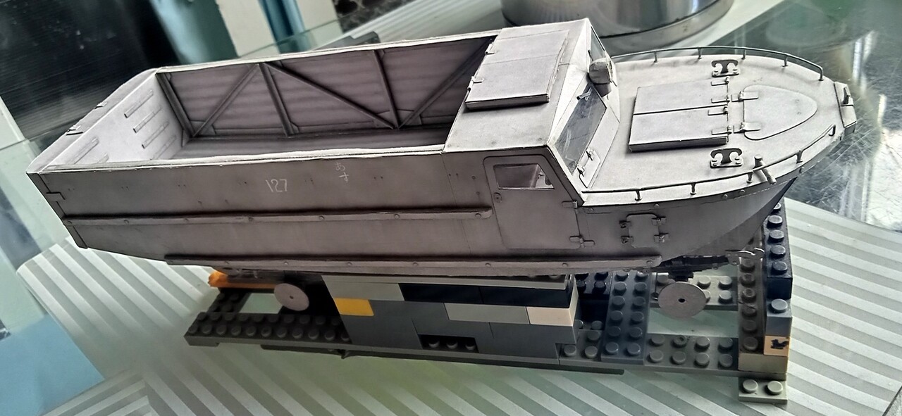

Ну а вот такие отверстия как вырезаете? или им подобные полукруги, овалы и т.д. Особенно не большого диаметра. То, что побольше - есть резак круговой. Хорошая вещь! Знаю про пробойники и пользуюсь. Но это не выход, особенно, когда диаметр не совпадает. Да и попасть ровно в нужные круг - проблематично. Особенно, когда надо выбить не просто круг, а вот такую "прокладку" - тонкую.

А я не вырезаю, я даже не пытаюсь такое собрать. Хотя есть два циркульных ножа, один из них мог бы справиться с такими окружностями, но это просто мучение. Бумагу ещё да, но миллимитровый картон резать - просто пытка.

Острый нож, excel 11 или ak-4, не торопясь. Времени требуется вагон, но альтернатива - пробойники и тут больше ньюансов чем толку, для обычной бумаги или тонкого картона еще норм, только размер подобрать (что не всегда просто), а вот толстый картон от 0.5 такое себе...
ЗЫЖ В нашем случае, пробойник это для внешнего диаметра, для внутреннего нужна высечка с обратной кромкой, чтобы край не заминался.

Т-50? Ножиком резал, долго, но нормально

да, он самый) ну ножиком - самый оптимальный вариант. долго - да. но это не проблема. моя проблема - в прямости и набитости рук.

Я старые лезвия олфы перетачиваю в пробойники.
С полукруглой заточкой разной ширины - для разных отверстий и вычурных форм с изгибами.
Плоские, чтобы пазы в картоне вырубать, они калиброванной ширины - 0,5 мм и 1 мм.

filindr, вот я что-то на подобие такого и предпологал - как втором фото третий слева: загиб полудугой, чтобы шажками протыкать по окружности. Хорошая идея, но тоже очень сложно реализуемая в моей случае.

Вот как раз самый универсальный - четвёртый слева на том фото  cool
третий - широковат. у него изнутри ямка в профиле, чтобы наружние радиусы проходить.
