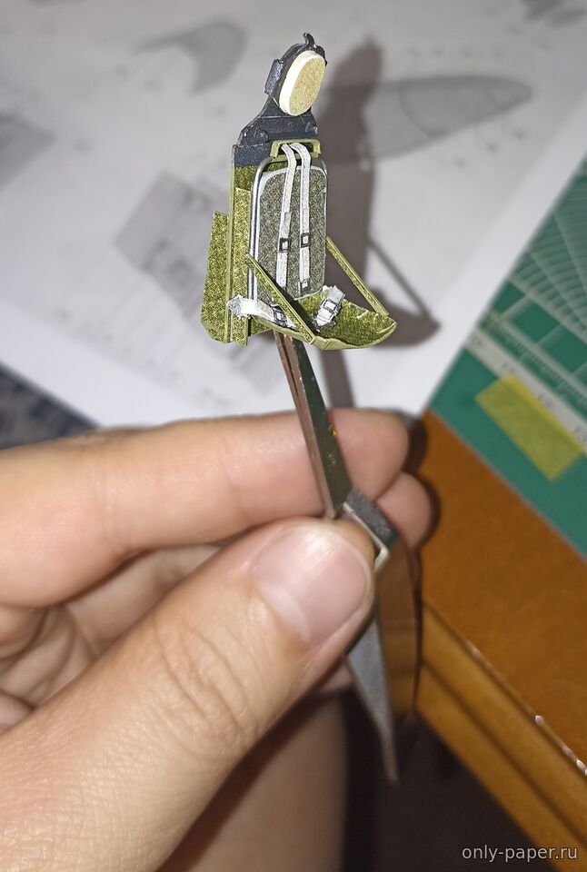

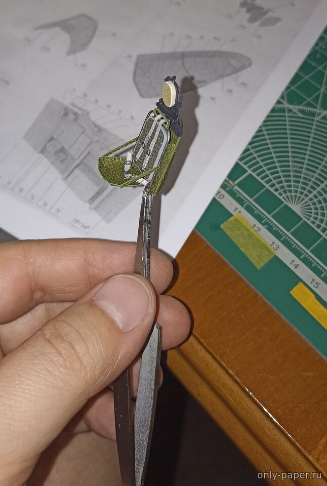

sh077Дата: Вторник, 14.10.2025, 15:14 | Сообщение # 5
Сообщений: 654
Репутация: 575
Цитата Igor917919 ()
вот только оригинал на меловке под металл напечатан, как это будете решать?
Спасибо, ни как не буду, пытался убрать цвета чтобы печатать на "дизайнерской блестючей", но во первых не смог осилить корел (староват я бесит он меня), ну и пощупал  "дизайнерскую" тонковата, не смогу с ней работать, косяков будет больше обычного, так что будет голубой-голубой.
Может поиграюсь с глянцевым лаком.
Ну и да - выкройки на офиске уже наклеены на картон и лежат под прессом.
И кресло собрано   так что продолжение следует....
Надо будет только тему перенести потом
Прикрепления: 1465530.jpg (112.8 Kb) · 7607396.jpg (96.7 Kb)
