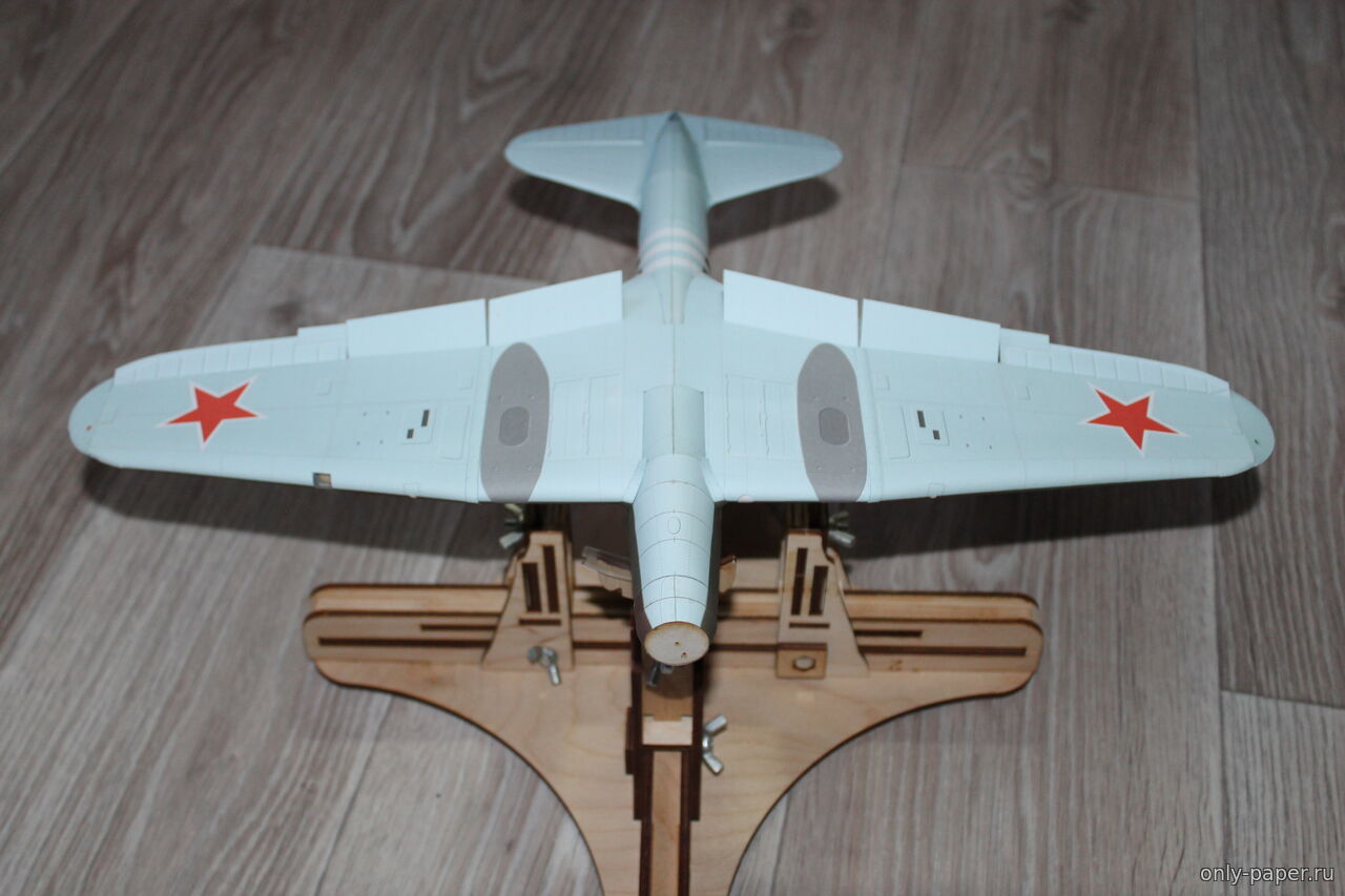

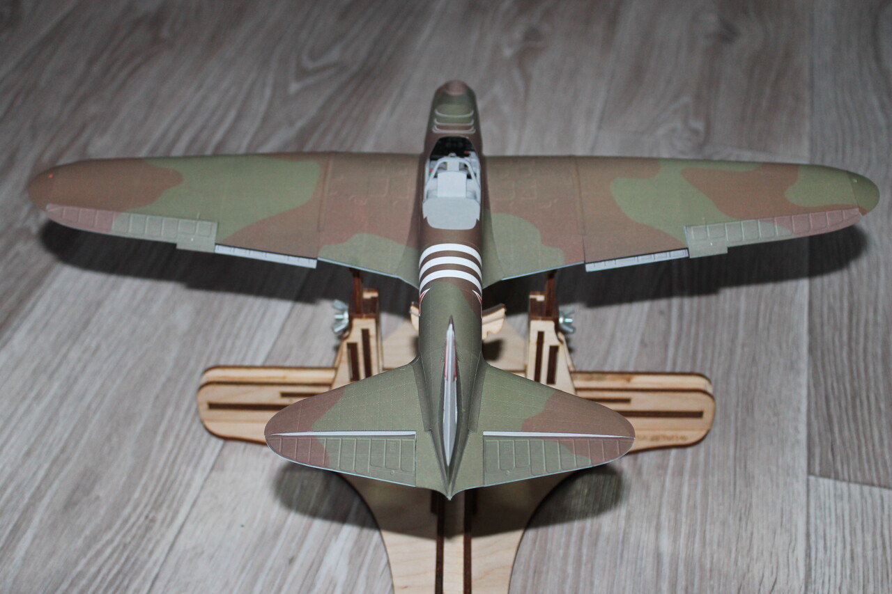

Tigr101274Дата: Вторник, 30.09.2025, 11:55 | Сообщение # 19
Сообщений: 284
Репутация: 1440

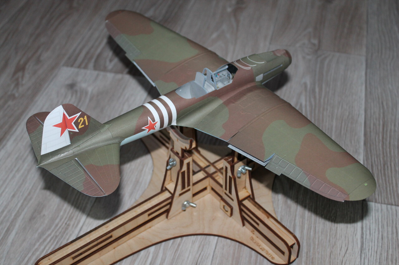

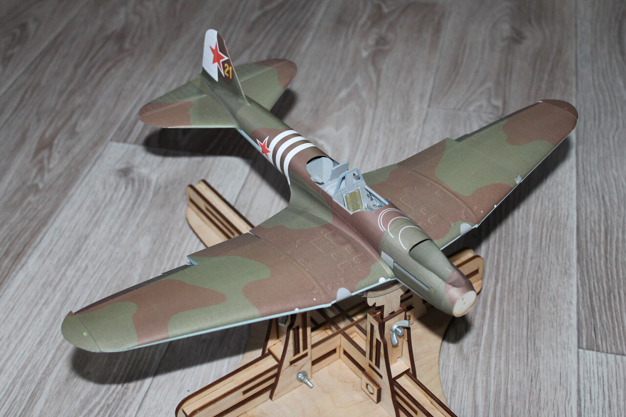

Всем добра! Постройка модели не заброшена, правда собираю по чуть чуть, вид на текущий момент.
Местами накосячил, что вышло то вышло.
Прикрепления: 23333349.jpg (247.1 Kb) · 77094532.jpg (234.5 Kb) · 55370031.jpg (203.3 Kb) · 43034504.jpg (203.1 Kb) · 41577590.jpg (224.3 Kb) · 60327361.jpg (245.2 Kb)

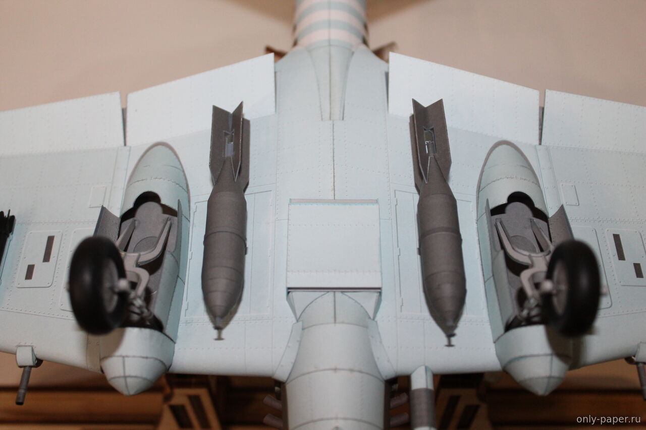

Вид снизу:
Прикрепления: 33581056.jpg (124.6 Kb) · 22553140.jpg (133.9 Kb) · 95868350.jpg (161.7 Kb) · 34731637.jpg (137.6 Kb) · 37561505.jpg (157.3 Kb) · 99149376.jpg (136.6 Kb)
Готовы: Bf-109 G2, P-39Q, PzKpfw II Ausf.C, МиГ-3, P-47 D-11 Thunderbolt, Як-3, Su-27 Flanker, B-24J Liberator, F-4E Phantom II, P-38G Lightning, Fairey Barracuda Mk.II, Junkers Ju-87 B2/R2 Stuka, P-51H, He-219 UHU,F-16C, Ту-2, Ил-2 М3, Ki-61 HIEN
В процессе:Vickers Wellington GPM 069
Сообщение отредактировал Tigr101274 - Вторник, 30.09.2025, 12:01
ДжонЕгоровДата: Четверг, 02.10.2025, 08:32 | Сообщение # 21
Сообщений: 751
Очень даже аккуратно и подставка толковая.

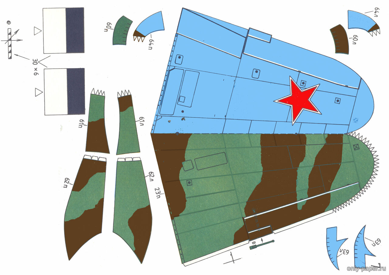

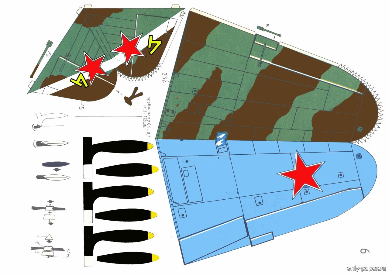

Цитата Kirill102 ()
Жаль нет фото как неправильно встает воздухозаборник. Можно было бы покумекать.Думал хорошая модель, а нет, с проблемами.
Да. Проблем много у этой модели. Дело не в несходимости, а в редактировании издателем модели. Дойдете до крыла - там вообще есть, где все заново кроить придется. Даже фотошопом поработать нужно в области закрылков. Наружные секции закрылков должны быть на одной линии с внутренними их секциями, а не с элеронами, и вдаваться внутрь консолей. Но это касается версий Ил-2М-3, у которых консоли имеют стреловидность 15 градусов.

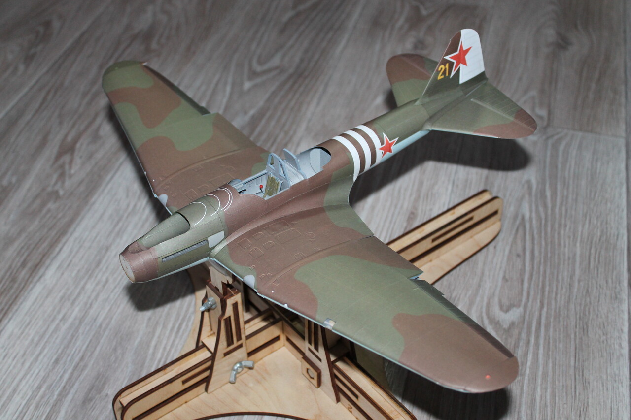

Tigr101274Дата: Суббота, 01.11.2025, 12:01 | Сообщение # 23
Сообщений: 284
Репутация: 1440

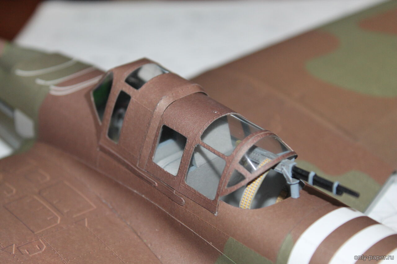

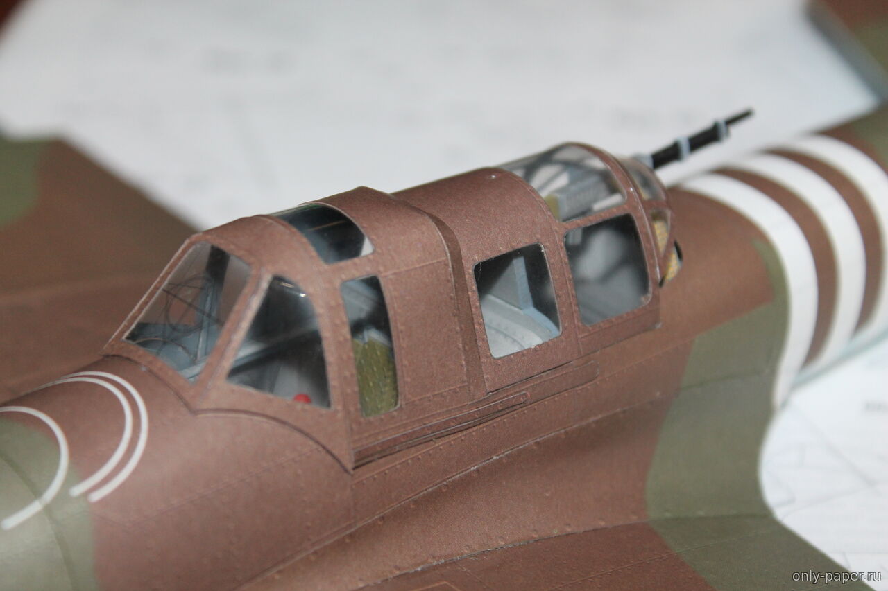

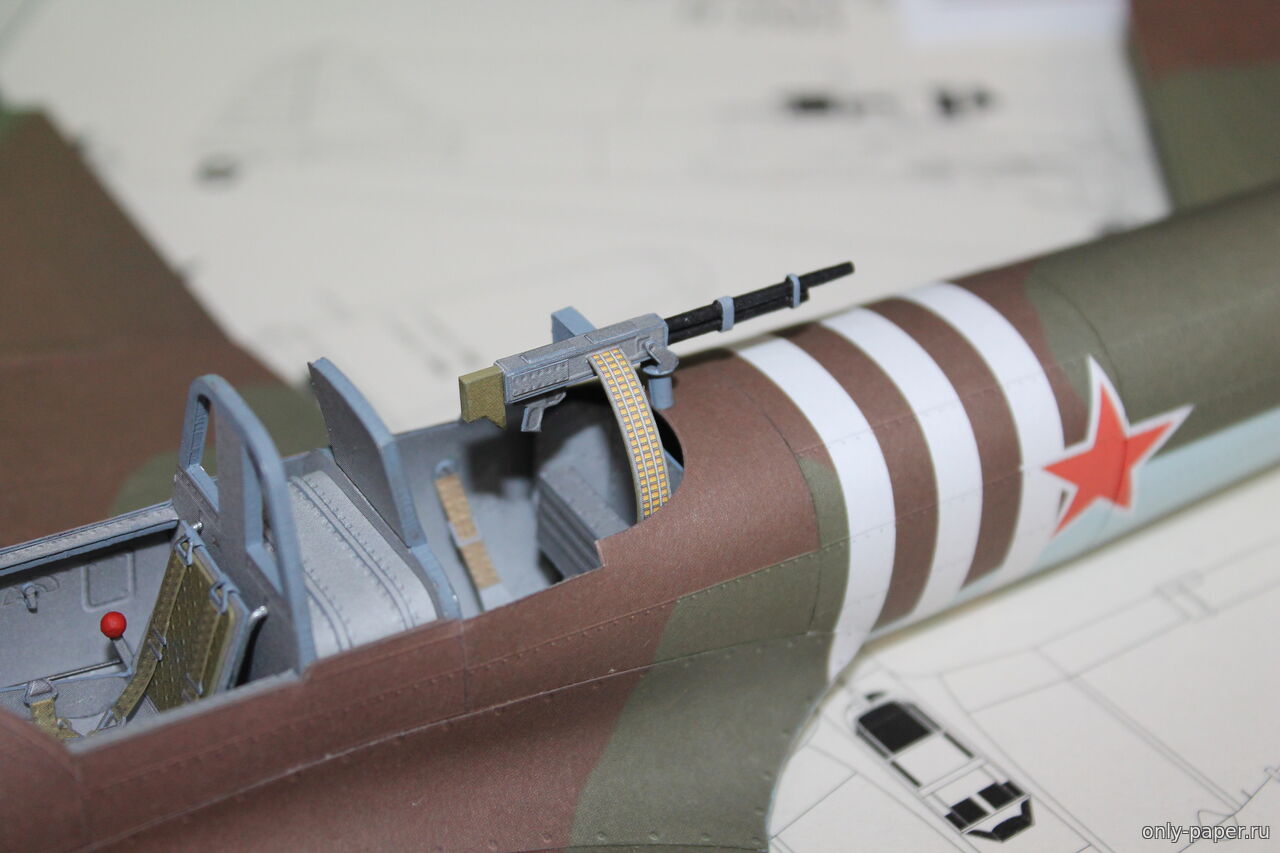

Всем добра! Небольшое обновление в сборке.

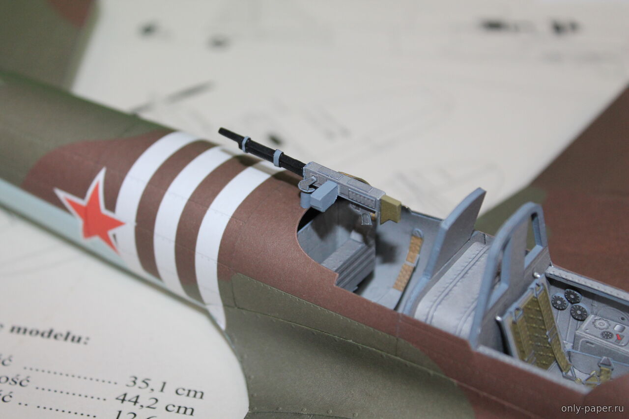

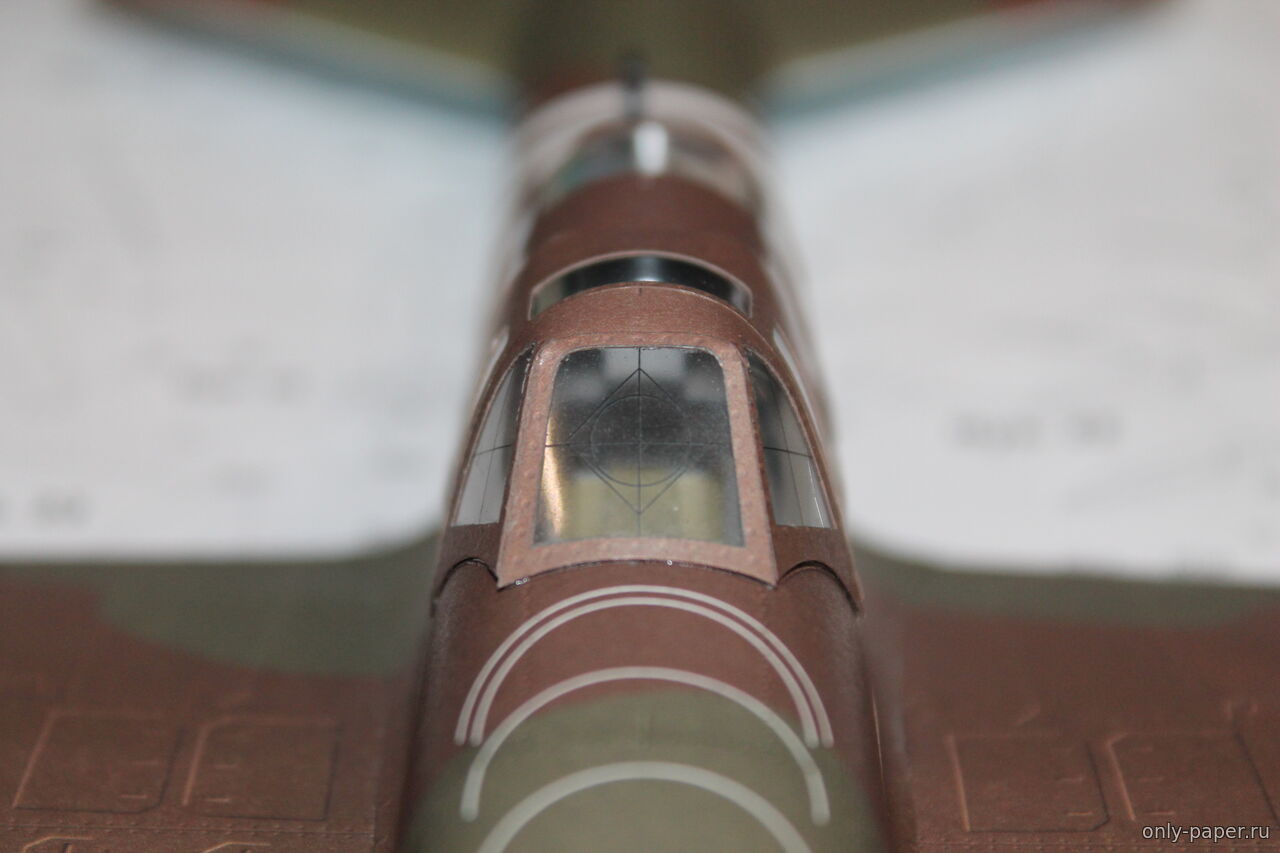

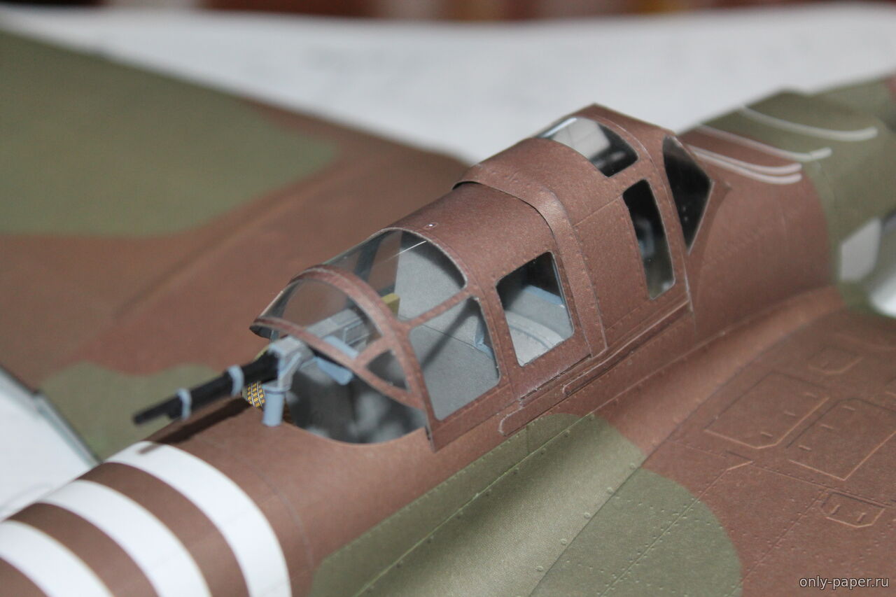

Пулемет
Фонарь кабины пилота и стрелка
Прикрепления: 95640349.jpg (114.1 Kb) · 27909353.jpg (110.8 Kb) · 33237729.jpg (86.9 Kb) · 01644349.jpg (111.7 Kb) · 39689292.jpg (111.4 Kb) · 78919688.jpg (118.7 Kb)

Advokats666Дата: Воскресенье, 02.11.2025, 01:23 | Сообщение # 24
Сообщений: 2194
Tigr101274,
И очень даже толково...

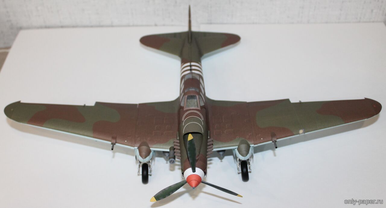

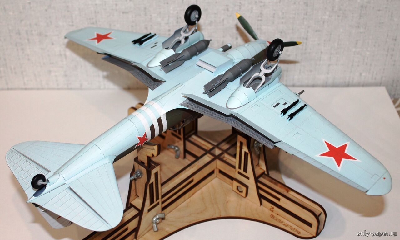

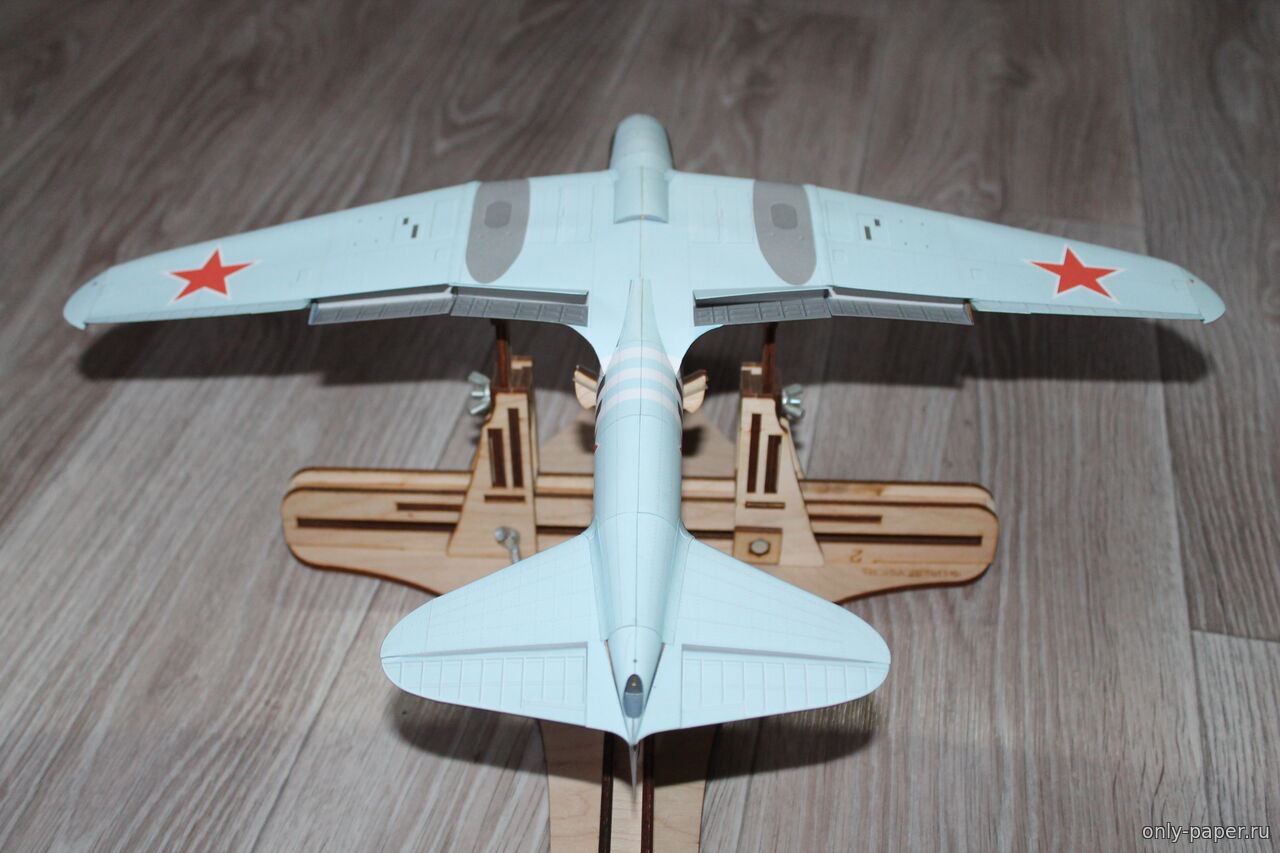

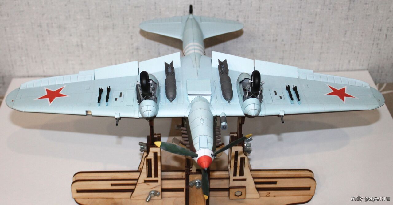

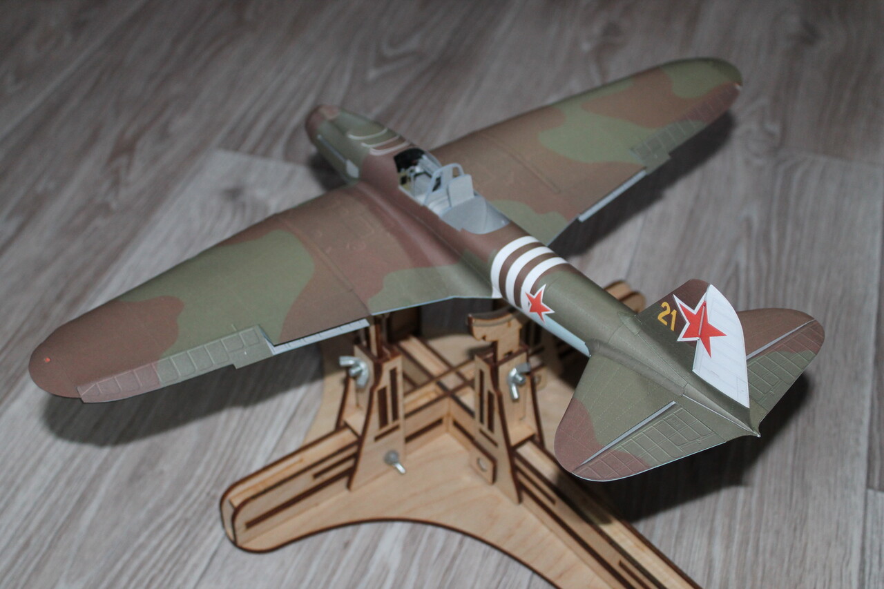

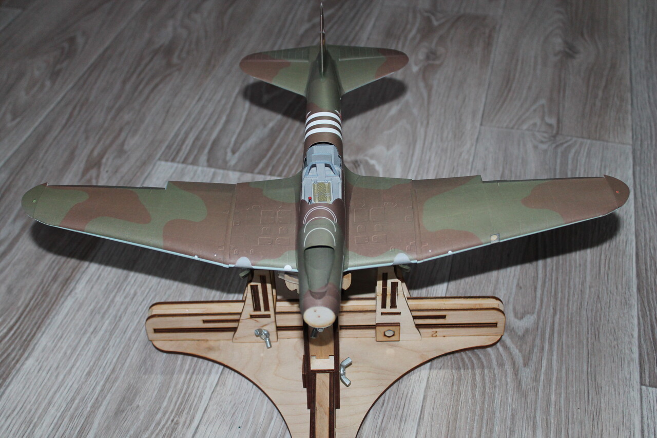

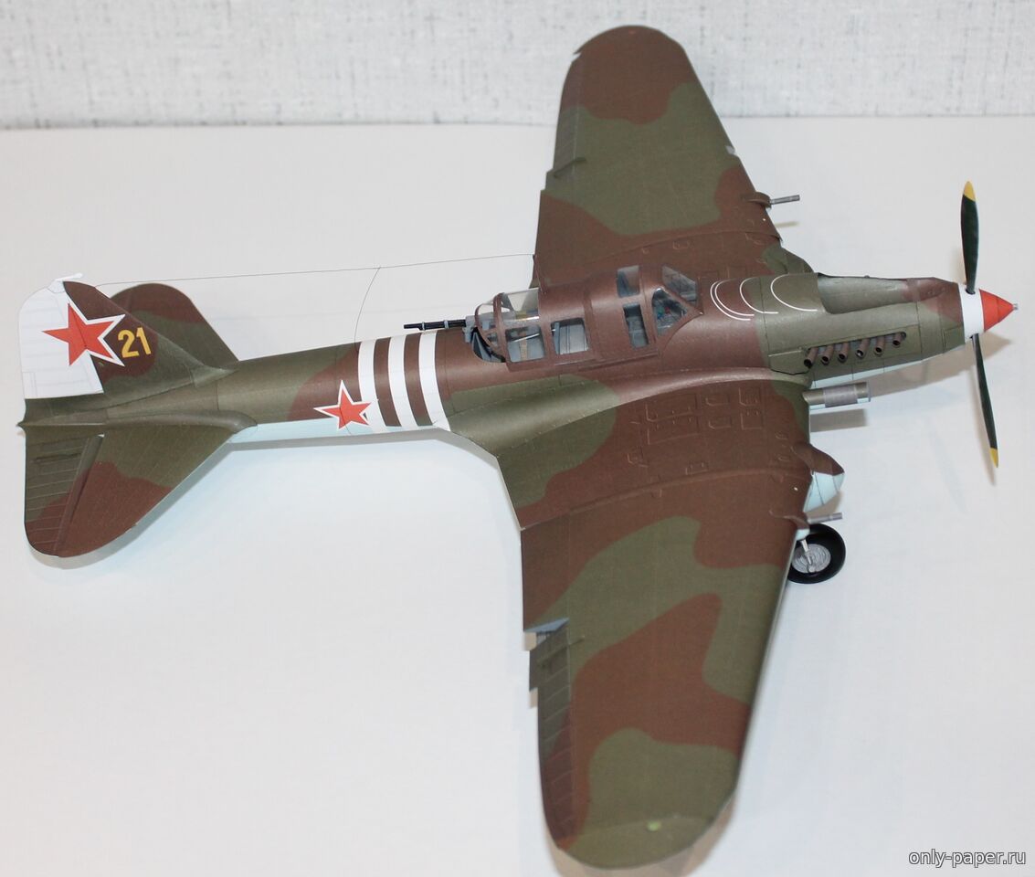

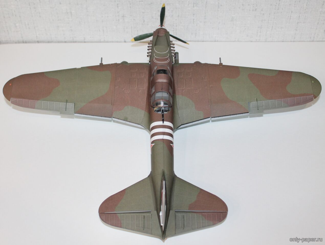

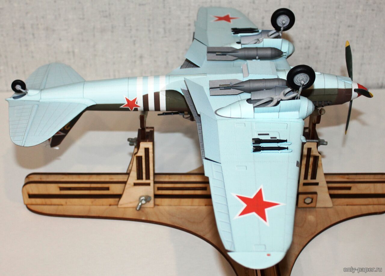

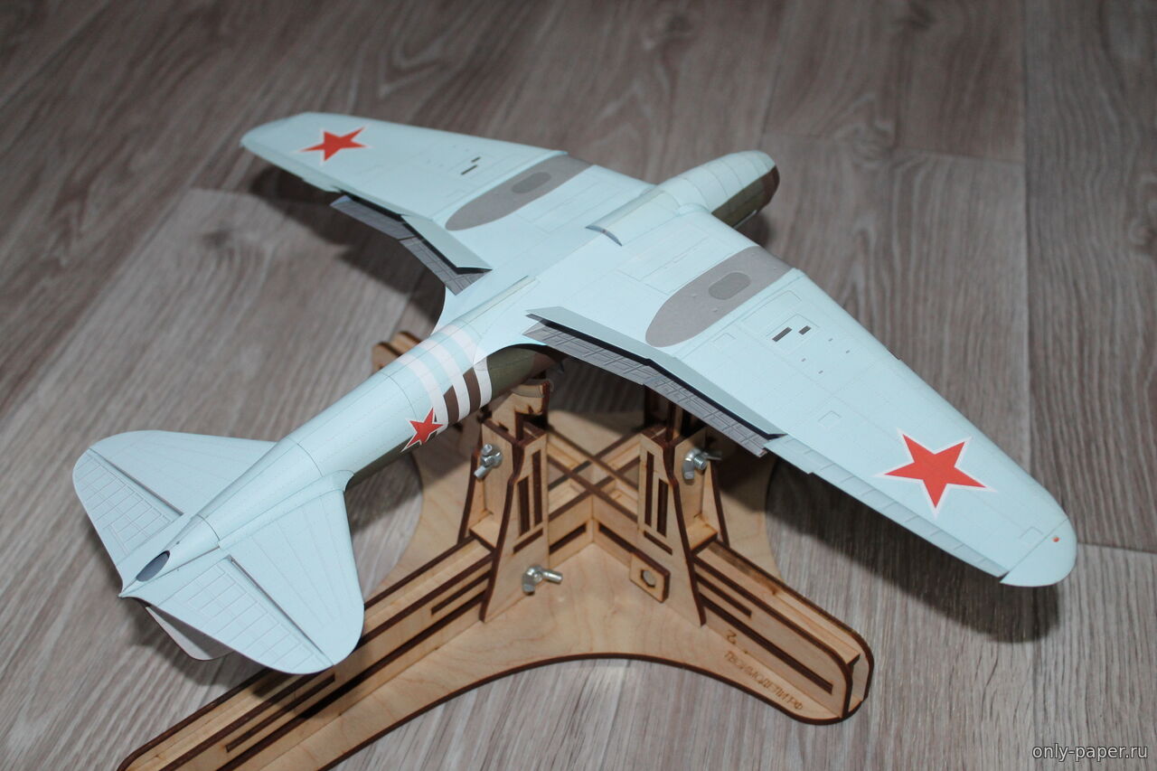

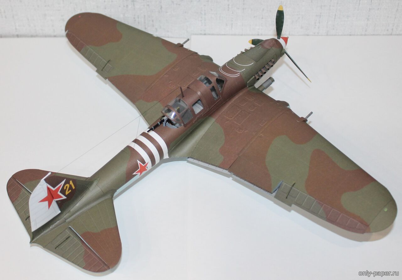

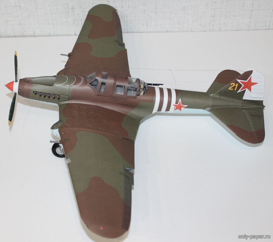

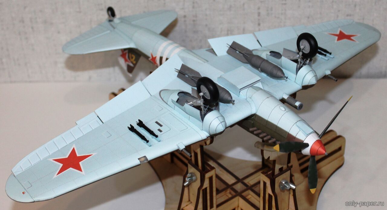

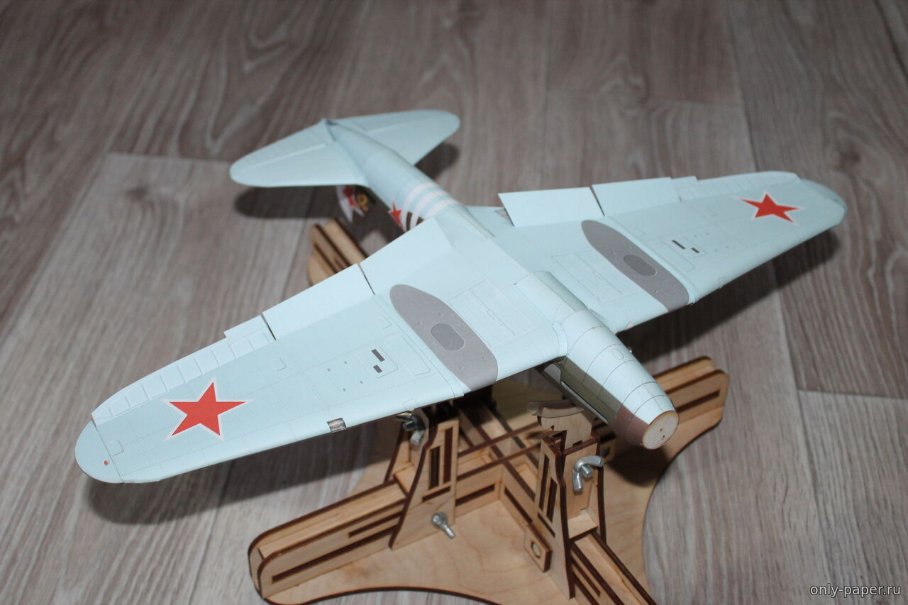

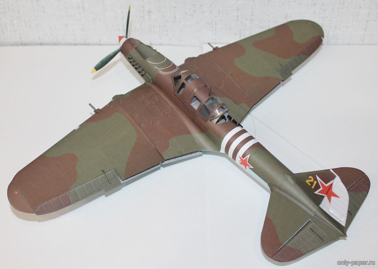

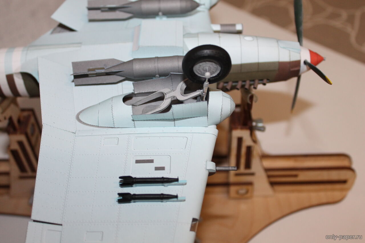

Tigr101274Дата: Понедельник, 19.01.2026, 14:30 | Сообщение # 25
Сообщений: 284
Репутация: 1440

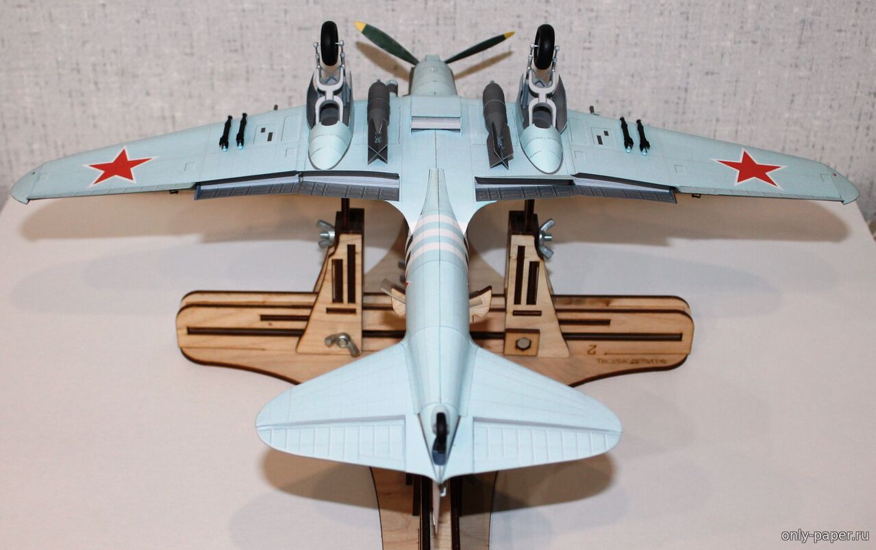

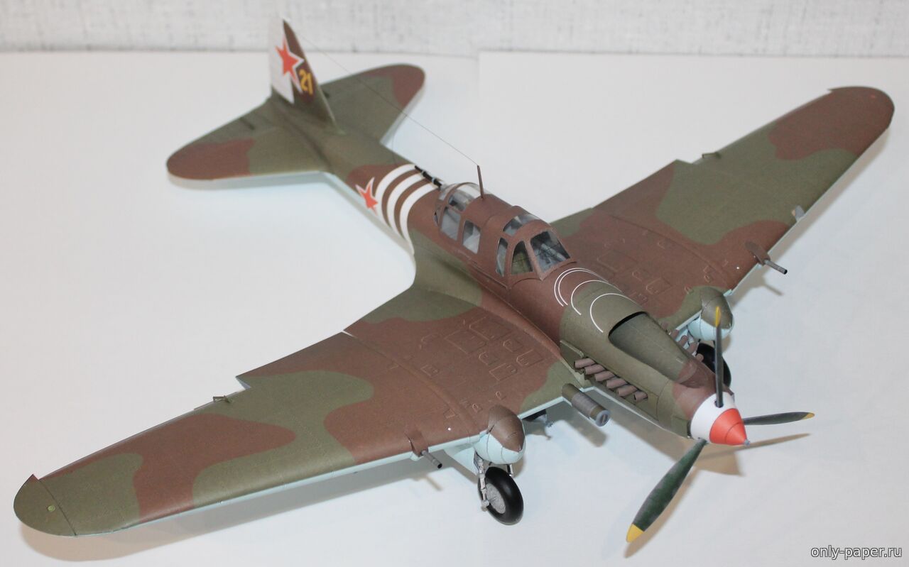

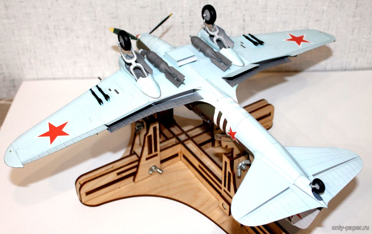

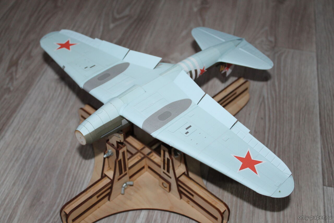

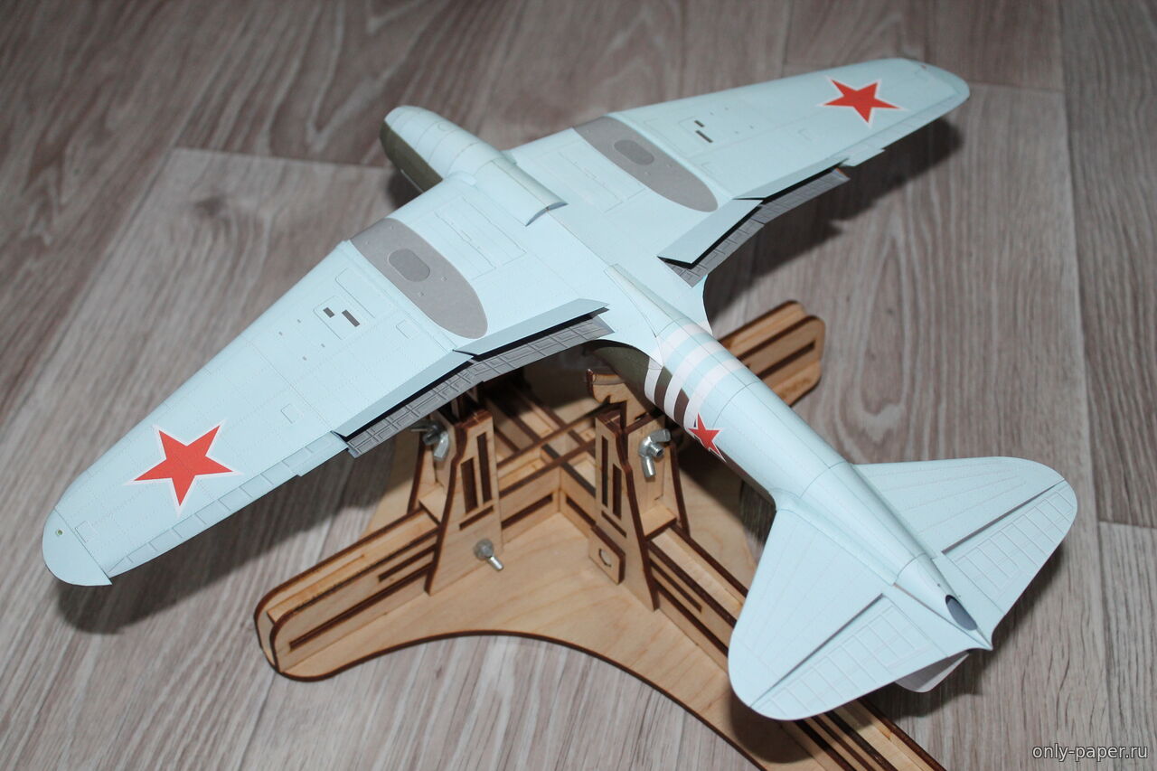

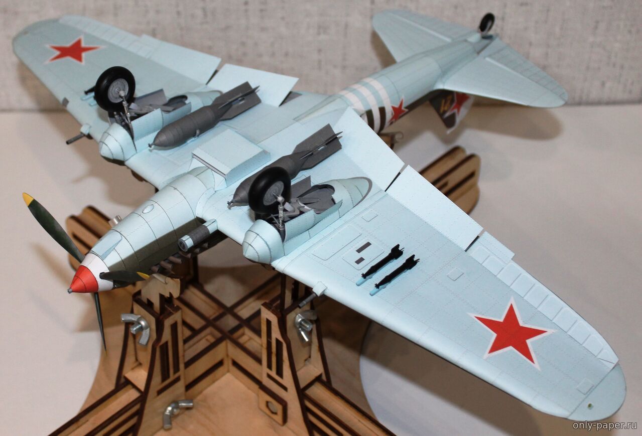

Всем добра! Модель завершена. При сборке допустил несколько ошибок:
1. Ствол пулемета перевернул на 180 градусов.
2. При сборке шасси допустил ошибки, стойки сделал одной длинны что в последствии вылилось в раскосость, а одна из двух стоек должна быть длиннее (которая ближе к законцовке крыла)
3. Запорол нишу двигательного отсека.
В остальном вроде получилось как хотел, все же большой перерыв сказывается. Резка от SLC меньше размером как оказалось. Окрас очень понравился.
Прикрепления: 42630347.jpg (104.0 Kb) · 42062729.jpg (133.9 Kb) · 48819313.jpg (92.3 Kb) · 09392716.jpg (131.0 Kb) · 78009648.jpg (116.7 Kb) · 63471748.jpg (138.3 Kb) · 12624487.jpg (131.6 Kb) · 87571263.jpg (110.5 Kb) · 47639907.jpg (114.5 Kb) · 79769688.jpg (111.9 Kb)

nikinДата: Понедельник, 19.01.2026, 17:18 | Сообщение # 27
Сообщений: 512
Репутация: 924
Офигенная сборка! Поздравляю!

filindrДата: Вторник, 20.01.2026, 02:10 | Сообщение # 28
Сообщений: 1392
Репутация: 1107
Поздравляю с завершением!  thumbup
Надо мне свой доставать, тоже доделать...
Igor917919Дата: Вторник, 20.01.2026, 03:07 | Сообщение # 29
Сообщений: 1571
Репутация: 3221
Tigr101274, Поздравляю, здОрово!
Смущают патрубки выхлопные.
il2Дата: Вторник, 20.01.2026, 21:20 | Сообщение # 30
Сообщений: 179
Репутация: 217
Впечатляет!
Один только момент смущает - элероны наверное все таки должны в разные стороны смотреть
