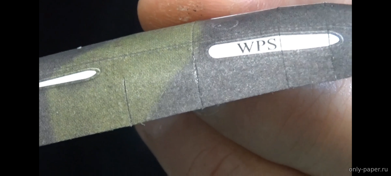

sahara, как вы обходитесь вот с такими нюансами? Вырезать после склеивания. На примере ваш як, размер отверстия по моим прикидкам 15 на 3 мм с закруглениями. Ну то есть понятно, что новыми лезвиями, на скруглениях тоже ими обходитесь?
