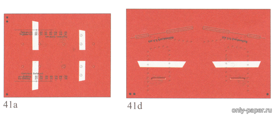

Пока перебор в а4 делал, не совсем понял куда это вставляется. По инструкции вроде как имеет отношение к колесам.
Прикрепления: 0201383.png (549.4 Kb)
Сообщение отредактировал Veikbar - Пятница, 06.02.2026, 00:36
MaximRBДата: Воскресенье, 08.02.2026, 06:08 | Сообщение # 118
Сообщений: 74
Репутация: 32
Это наружная сторона щитков шасси. Приклеивается на соответствующие детали 41, точки даны для правильного позиционирования. Величина райфендрюк (Reifendruck - давление в шинах) наносилась на щитках шасси всех фок, не только на Доре. Таблица вроде с величинами давления в амортизаторах основных стоек в зависимости от нагрузки/ВПП
