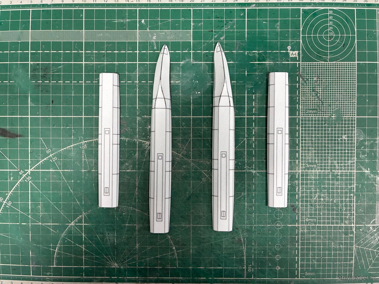

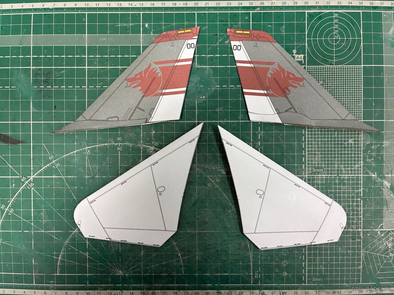

Добрый день! Собрал оружие
$IMAGE1$

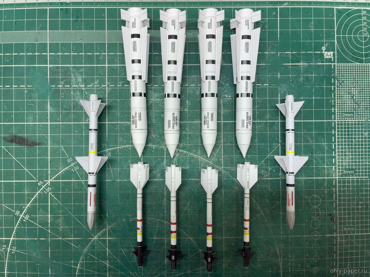

Всем привет! Дублирую предыдущее сообщение т. к. фото не загрузилось
Прикрепления: 6046868.jpg (284.9 Kb)

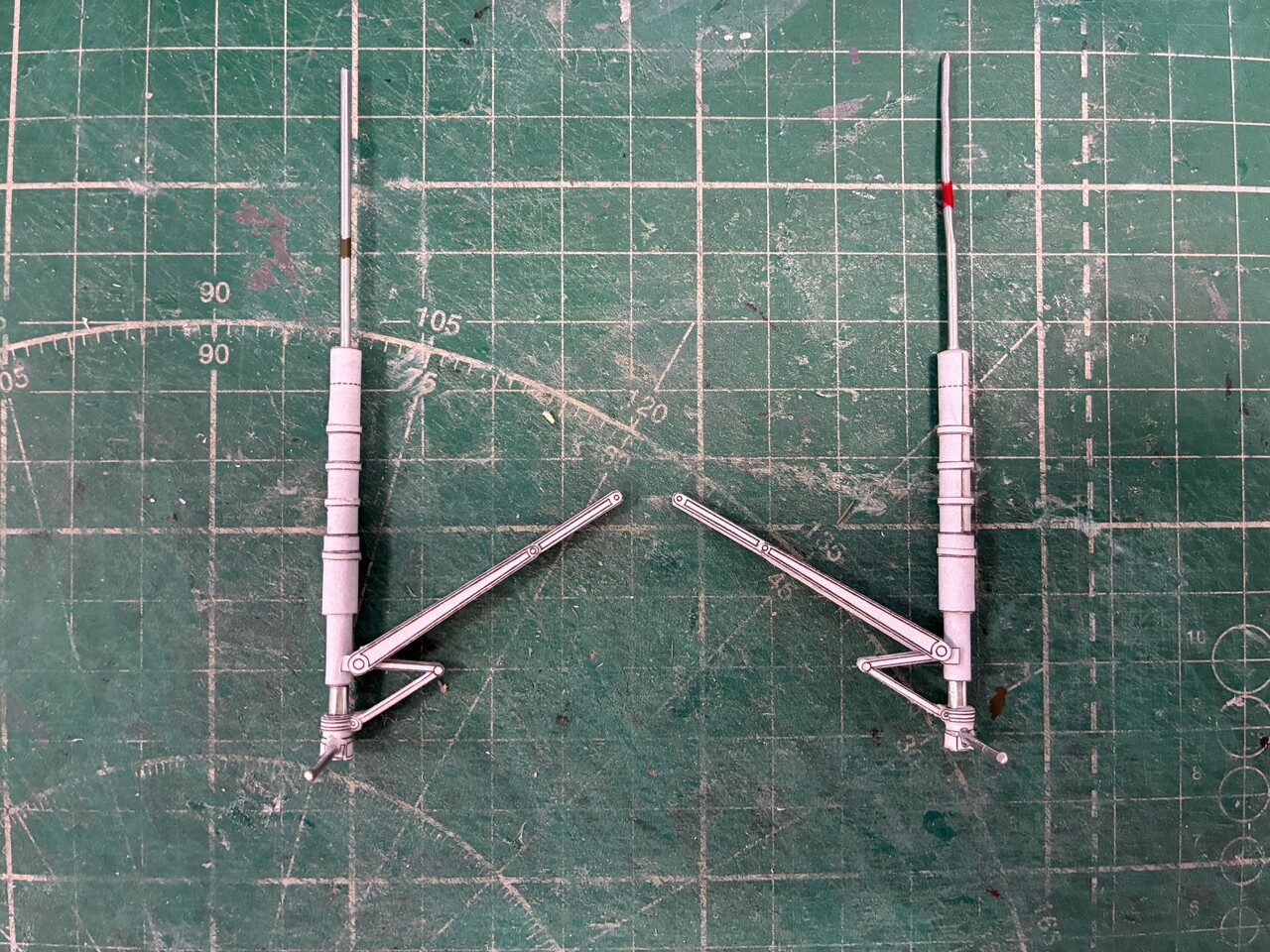

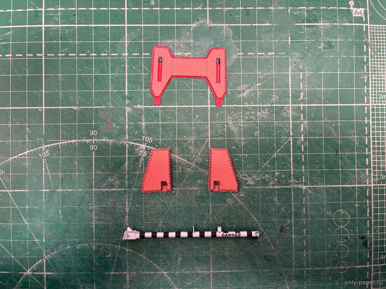

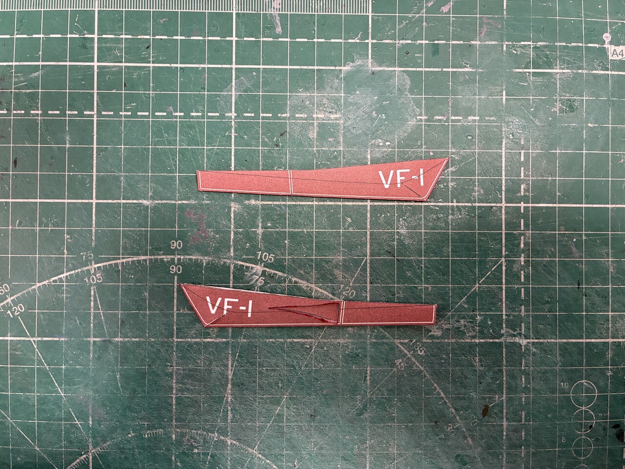

Добрый день, продолжаю стройку, спасибо всем за комментарии и оценки, они сподвигают продолжать начатое. И так сегодня:
Аэродинамические гребни
Створки шасси
Передняя стойка шасси
Подкосы решил ставить при установке стойки
Прикрепления: 0090856.jpg (495.1 Kb) · 8684121.jpg (468.6 Kb) · 8282164.jpg (496.1 Kb)

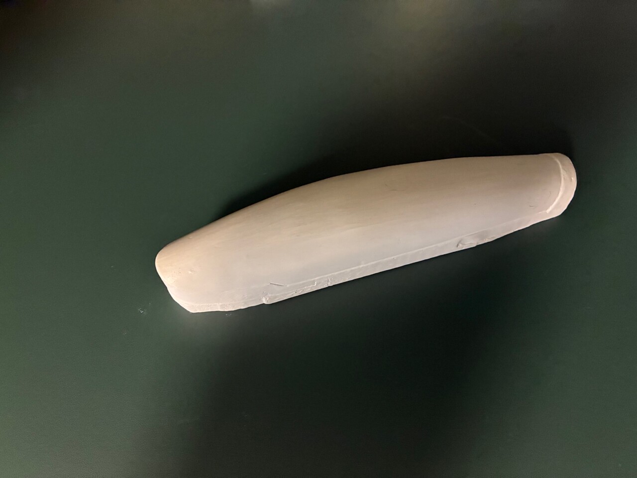

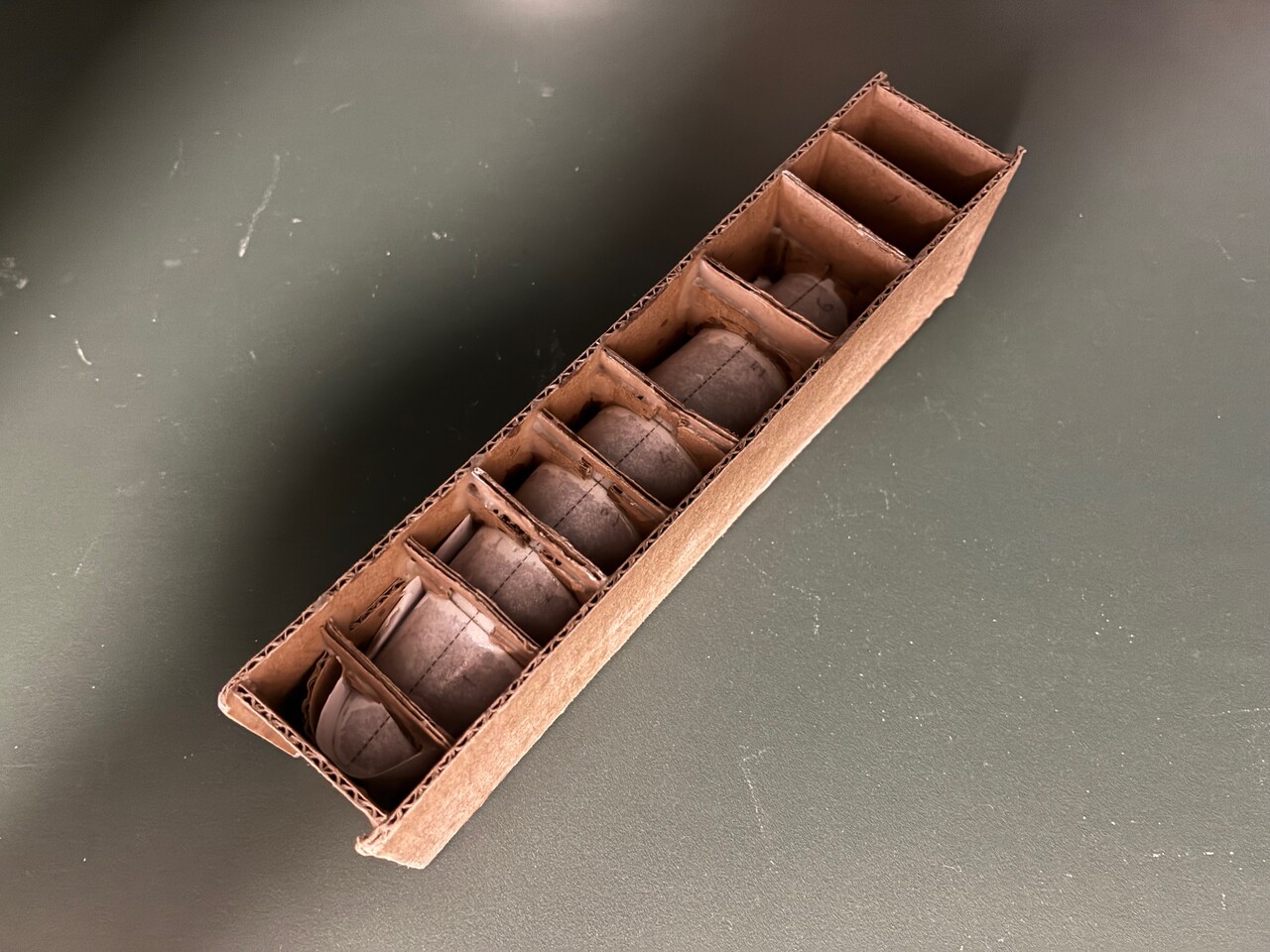

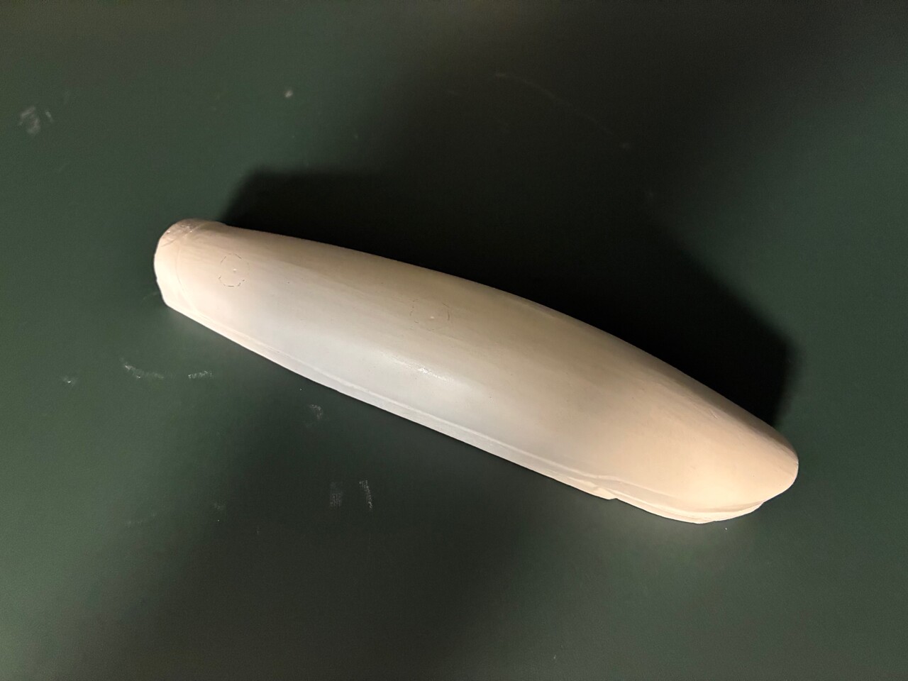

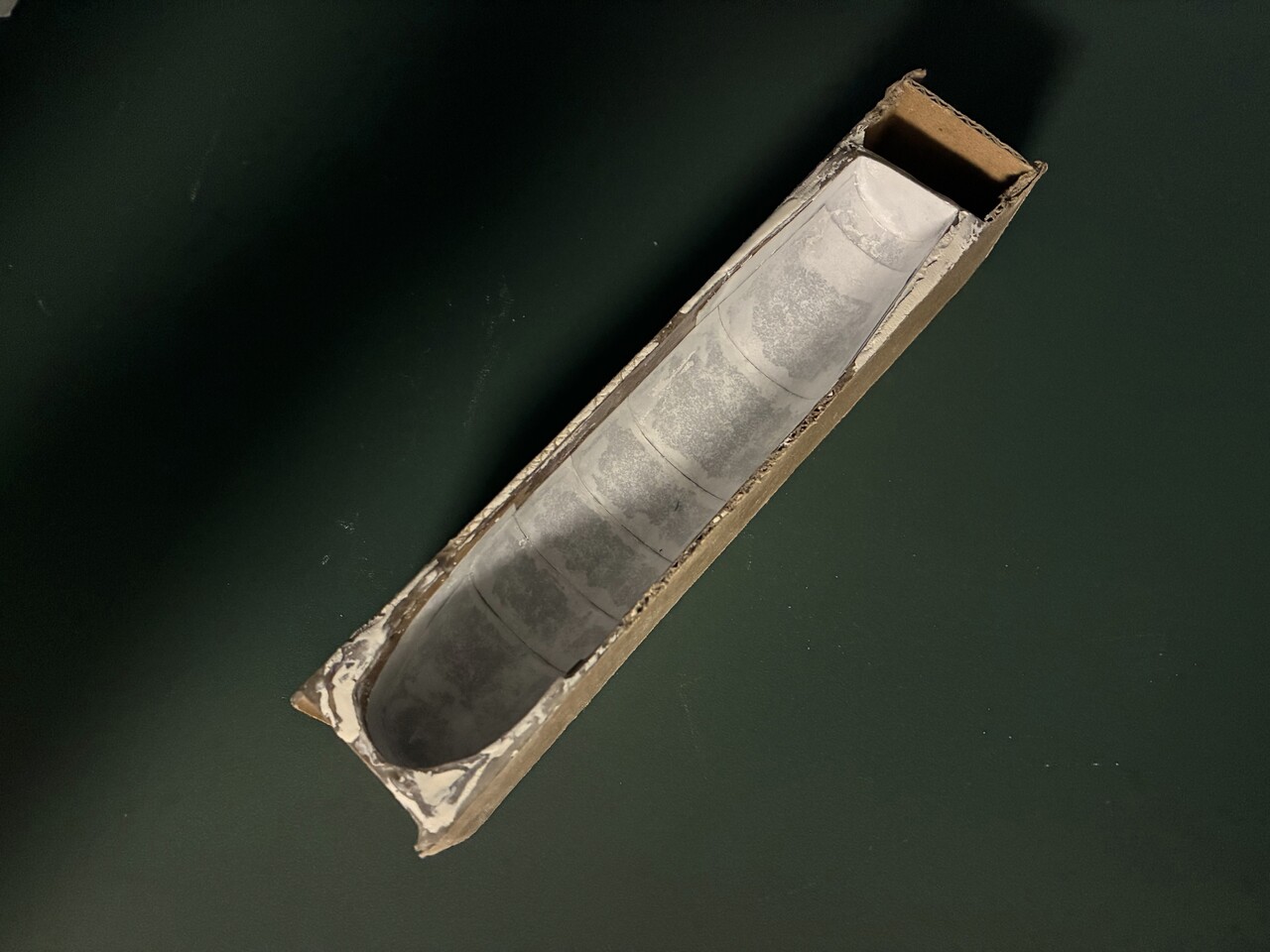

Продолжение окончил стойки шасси:
Собрал развертку фонаря поместил ее в короб из картона, внутреннюю часть промазал суперклеем и снизу усилил ребрами жесткости чтобы не развезло при заливке гипсом:
Результат заливки:
Прикрепления: 2507261.jpg (479.4 Kb) · 1132158.jpg (161.1 Kb) · 2743323.jpg (268.5 Kb) · 4121589.jpg (127.4 Kb) · 5995390.jpg (125.9 Kb)

B@rm@ley, ай красвчег biggrin С формой конечно конкретно заморочился biggrin Границы обшивки лучше сточить

Цитата B@rm@ley ()
Результат заливки
 Отличный пуансон получился... Ждем результата формовки.
B@rm@leyДата: Вторник, 03.02.2026, 02:44 | Сообщение # 44
Сообщений: 122
Репутация: 494
sahara, спасибо, согласно вашей методики))
Это как?

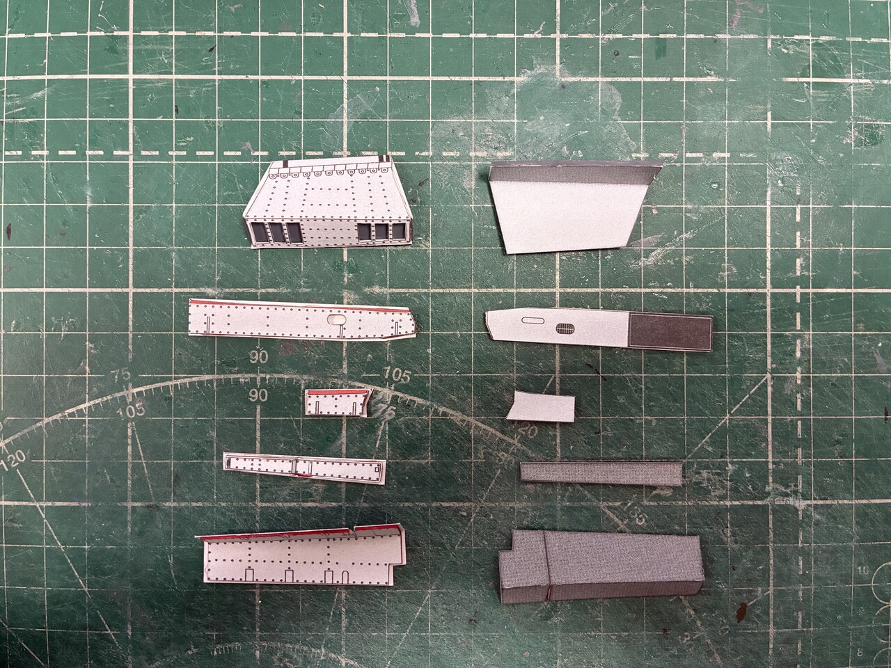

Сегодня немного мелочи тормозные щиты и гак
Прикрепления: 0001796.jpg (319.4 Kb) · 9470483.jpg (324.2 Kb)

Цитата B@rm@ley ()
Это как
У вас на гипсе получился след от кромки фонаря. Вот его лучше сточить. После обтяжки пластиком эта кромка будет выпирать и мешать.
