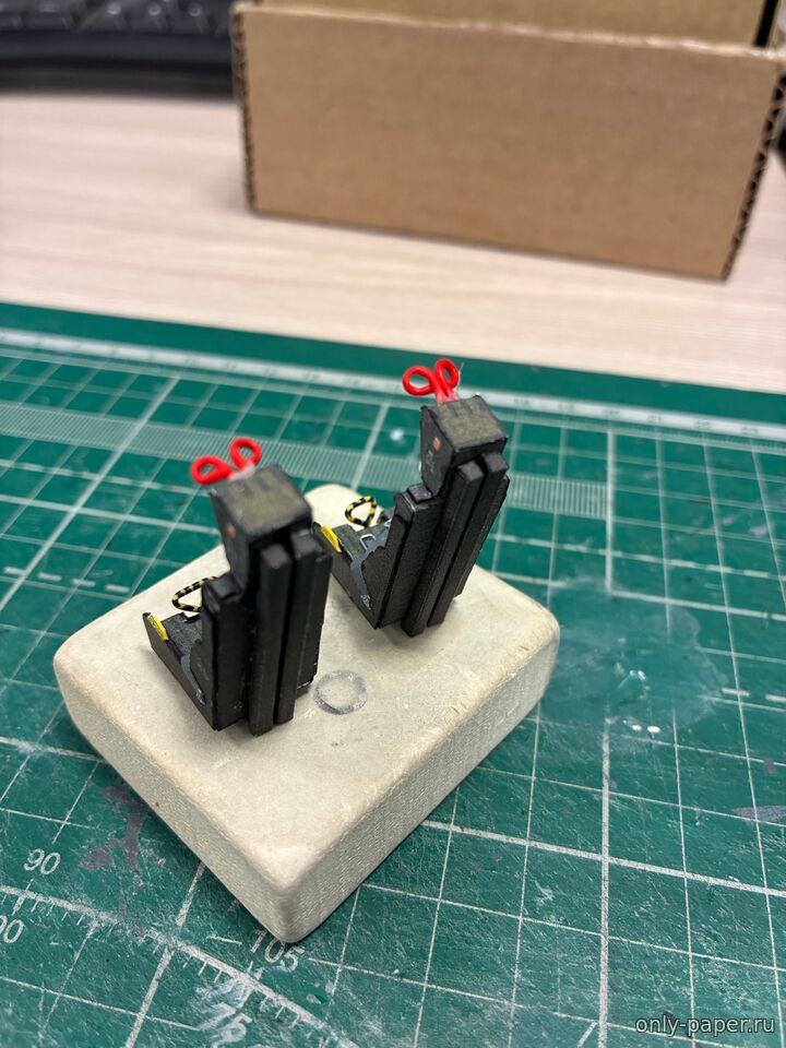

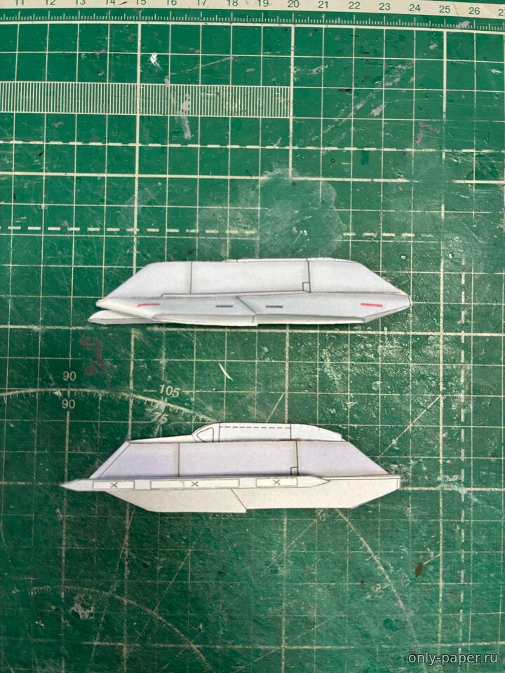

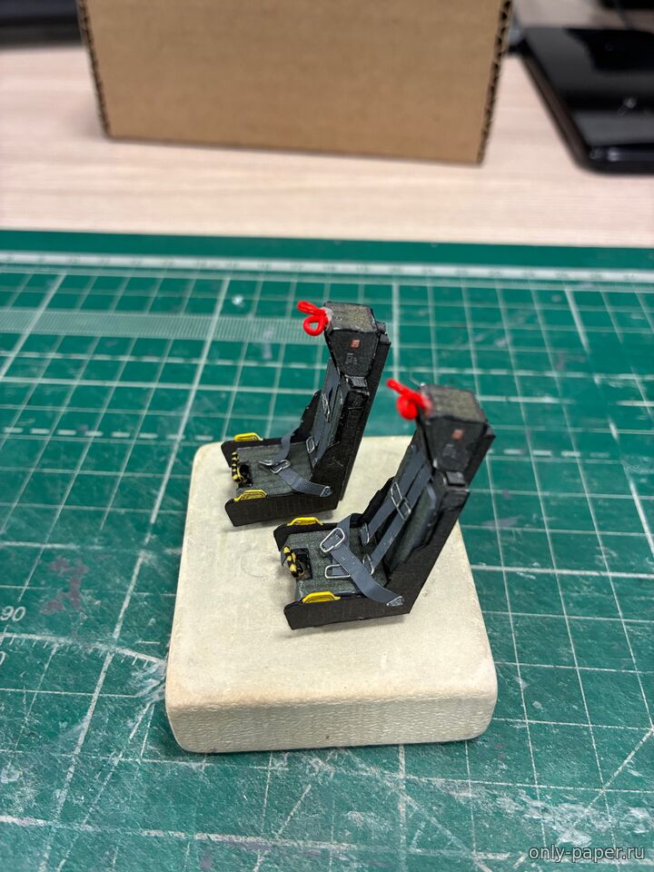

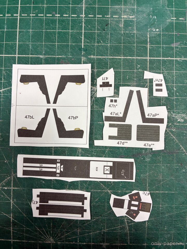

Добрый день! Продолжение стройки. Собраны кресла пилота и оператора вооружения, пилоны для ракет
На креслах переделал ремни, но получилось ли лучше, не знаю))
Прикрепления: 0297221.jpg (170.9 Kb) · 2526027.jpg (148.3 Kb) · 2524151.jpg (131.2 Kb) · 2277370.jpg (125.0 Kb) · 1054709.jpg (165.3 Kb)

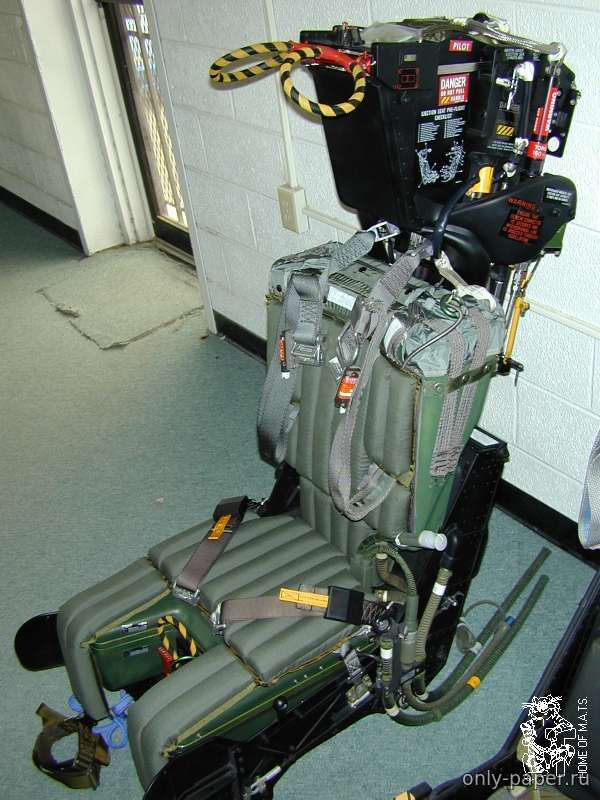

По моему, между колен ручка великовата.
Прикрепления: 9271406.jpg (82.9 Kb)

VikMaf, спасибо, переделаю.

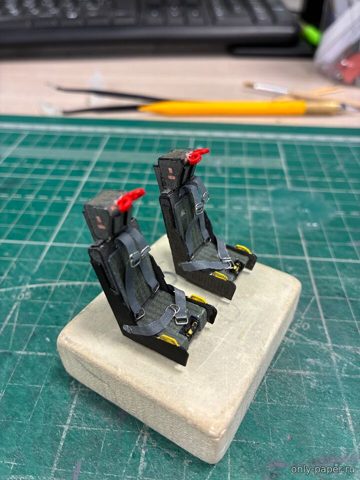

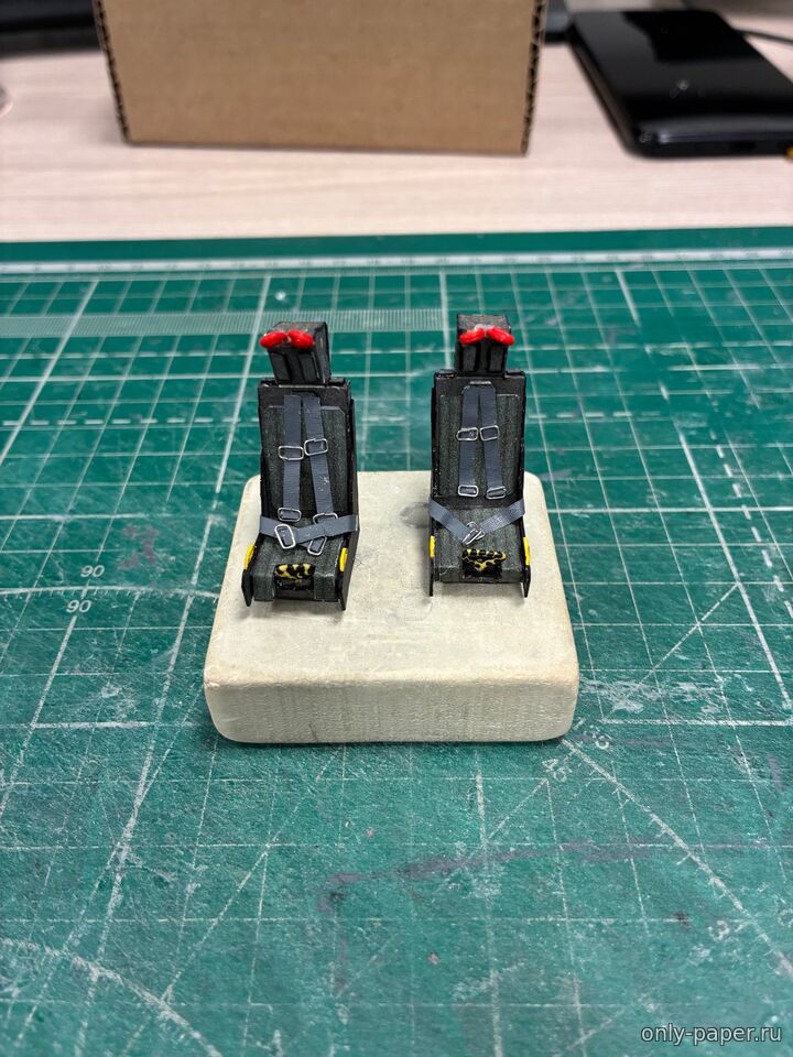

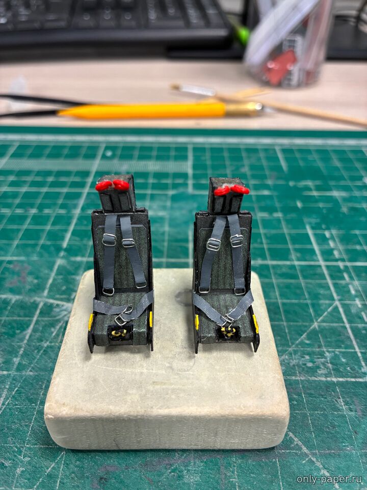

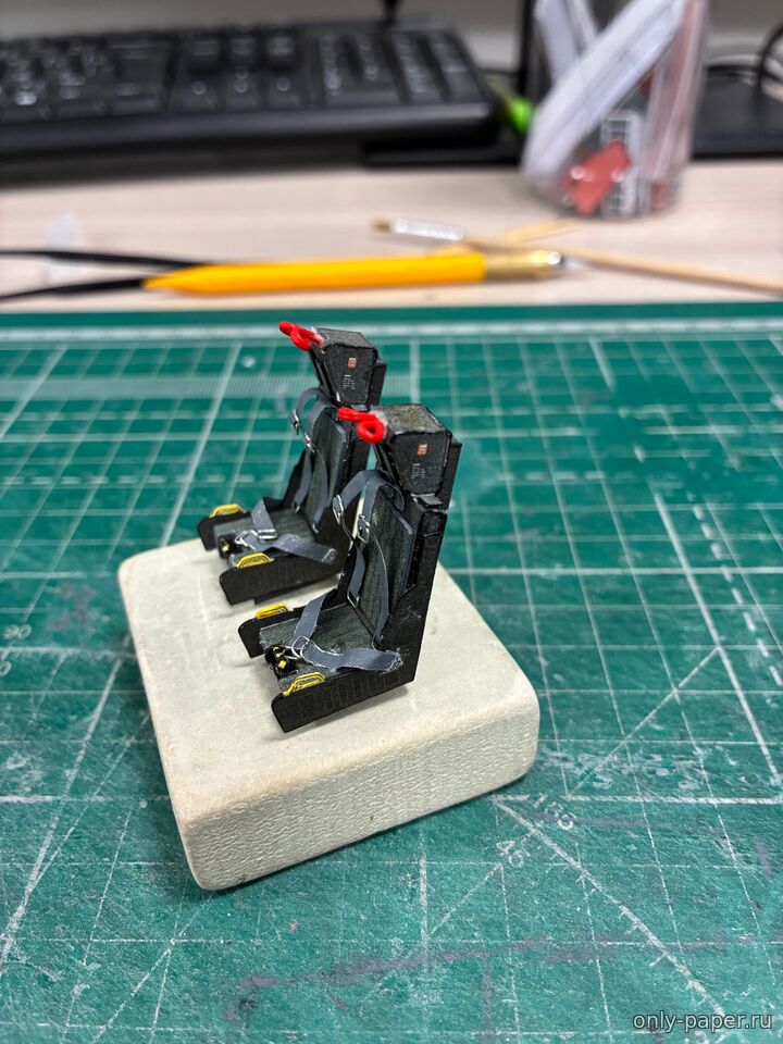

Переделал ручки управления и привязные ремни кресел
Прикрепления: 5745859.jpg (129.9 Kb) · 6059906.jpg (140.1 Kb) · 4433382.jpg (126.9 Kb)

B@rm@ley, ремни из фольги от сигарет?
B@rm@leyДата: Вторник, 24.02.2026, 19:04 | Сообщение # 52
Сообщений: 122
Репутация: 494
sahara, доброе утро! Да, верно выпросил у курилок!))

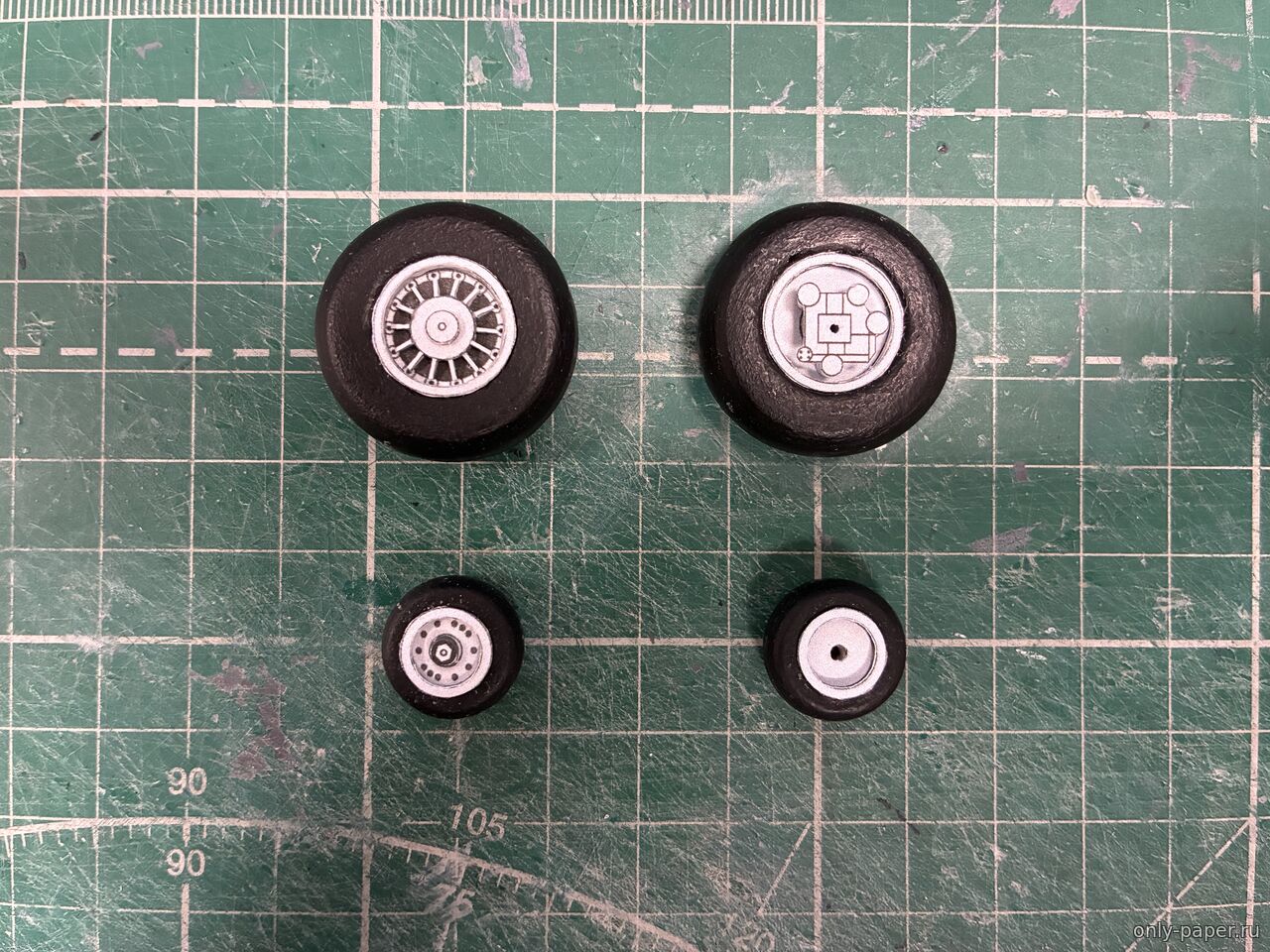

Доброе утро! Собрал колёса, тормоза
Очень реалистично, а продолжение будет?

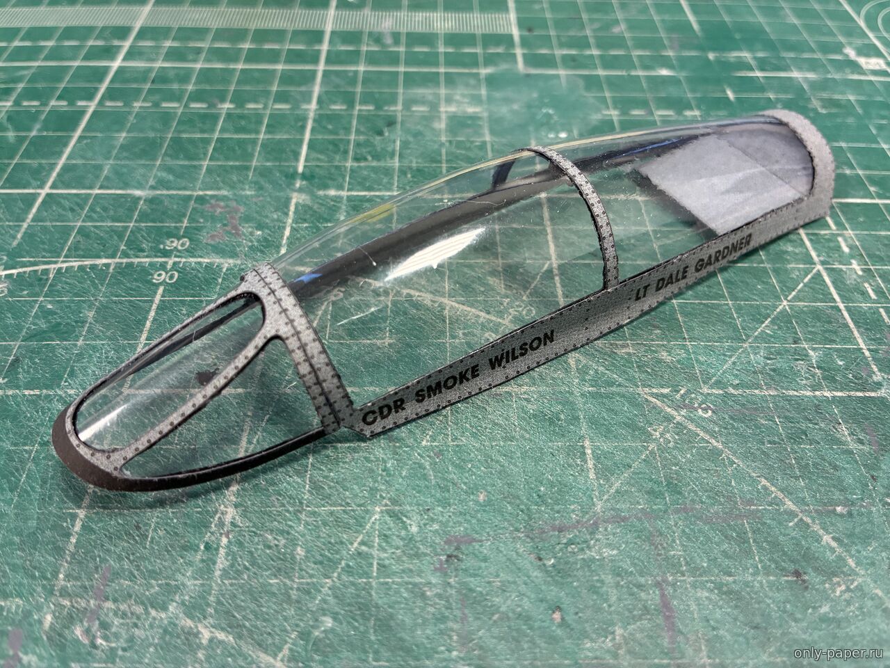

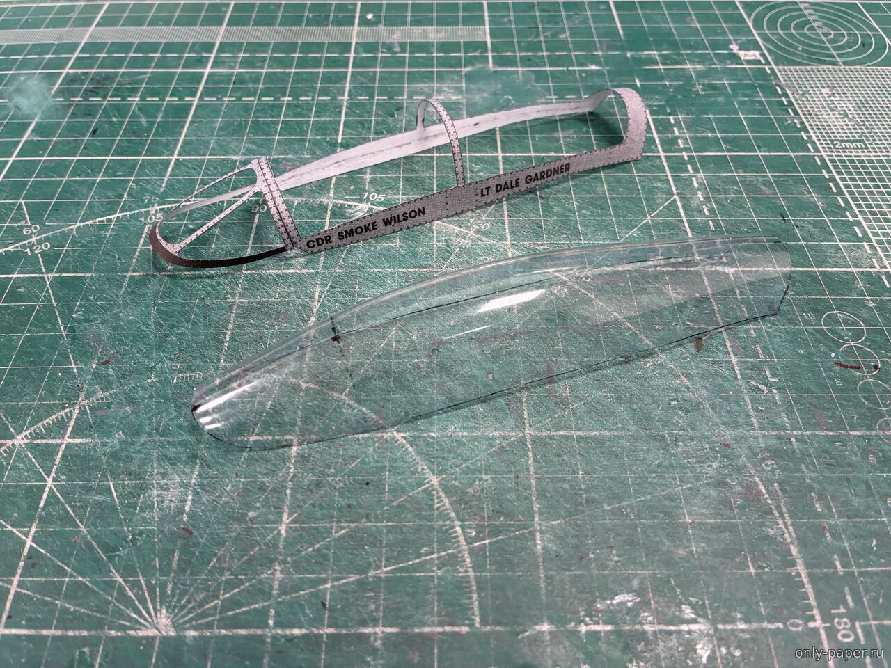

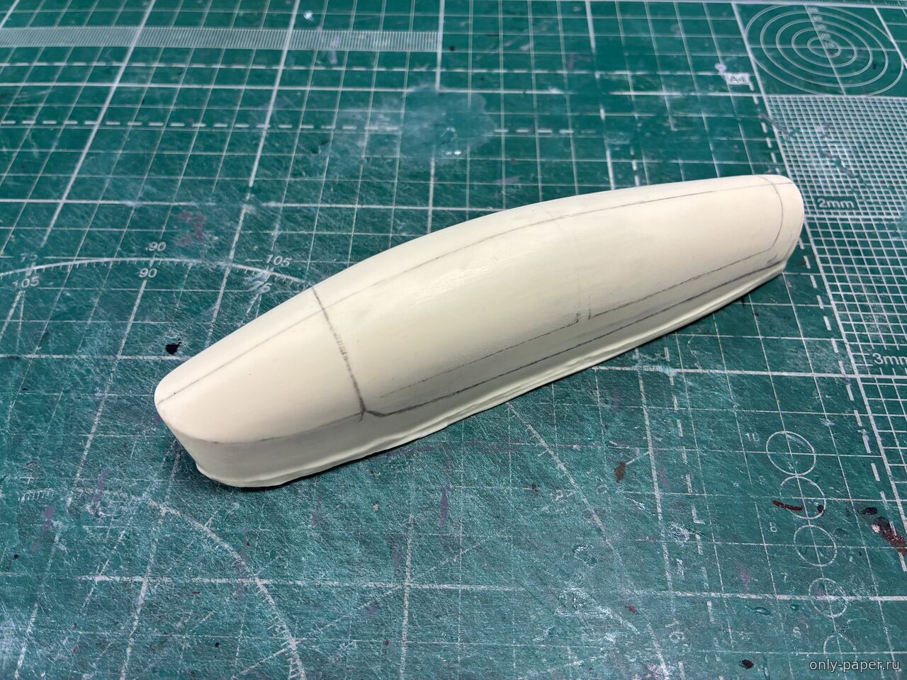

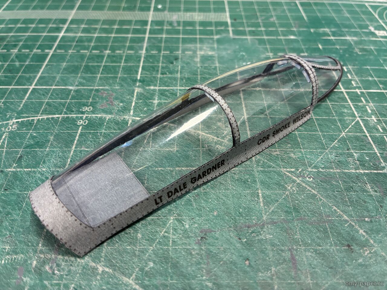

Всем привет, сегодня занимался фонарем. Пришлось переделать пуансон на пластиковый, на гипсовом текстура песка проявлялась на фонаре, он большой поэтому заметно. Фонарь решил делать закрытым, так эстетичней что ли и пыль не летит
Прикрепления: 7267574.jpg (296.6 Kb) · 2558476.jpg (325.8 Kb) · 1074099.jpg (292.3 Kb) · 4154814.jpg (287.3 Kb)

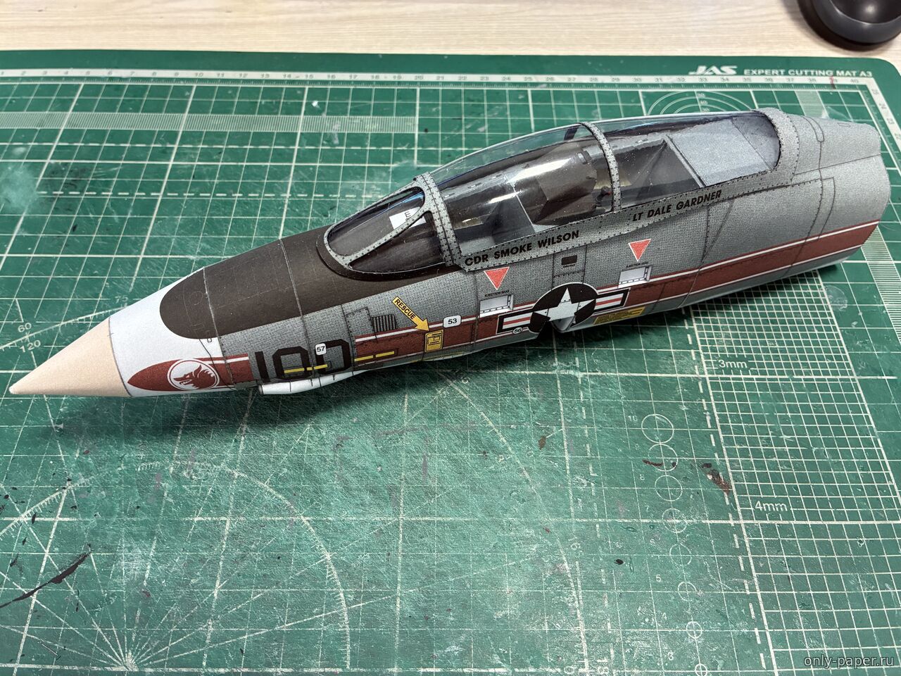

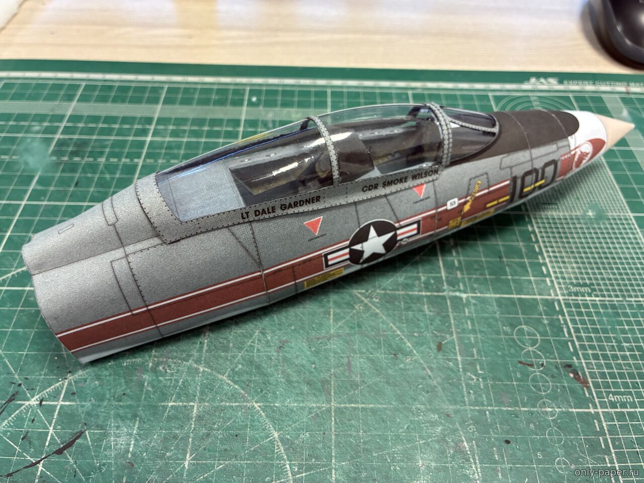

Ну и в конце примерка
Прикрепления: 4139475.jpg (342.5 Kb) · 1460962.jpg (233.8 Kb)
Вот это то о чём я и говорил. А что за пленка ? Фонарь зачётный biggrin
Сообщение отредактировал sahara - Четверг, 09.04.2026, 15:59
B@rm@leyДата: Четверг, 09.04.2026, 16:32 | Сообщение # 59
Сообщений: 122
Репутация: 494
sahara, здравствуйте! Спасибо за оценку. Пленка- обложки для переплета 200 микрон толщина, на озоне заказывал
saharaДата: Четверг, 09.04.2026, 16:50 | Сообщение # 60
Сообщений: 1881
Репутация: 4152
B@rm@ley, очень хорошая плёнка. По крайней мере на фото текстура отличная. Можно ссылочку на конкретно эту пленку?
