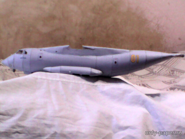

Ил-18Дата: Суббота, 25.10.2025, 23:54 | Сообщение # 17
Сообщений: 2838
Репутация: 3831

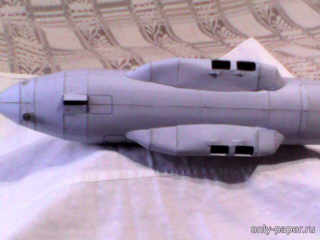

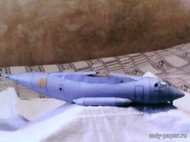

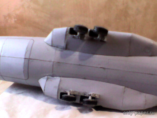

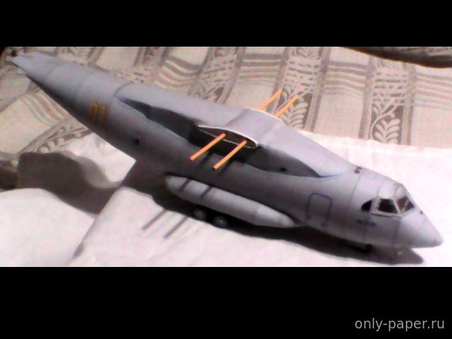

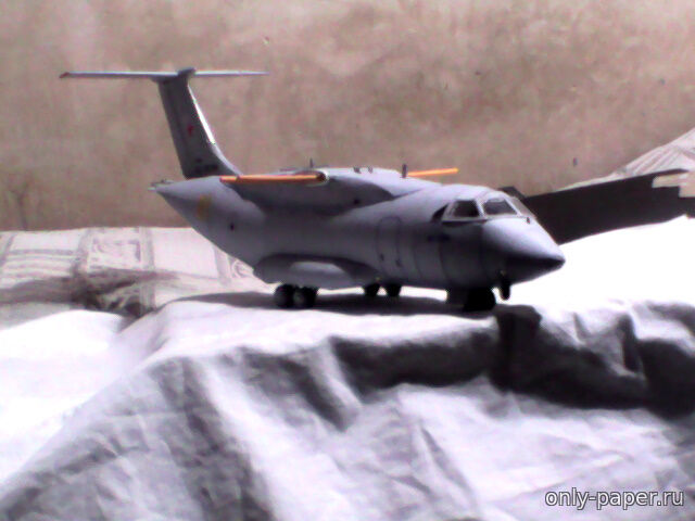

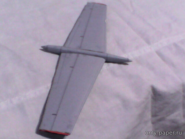

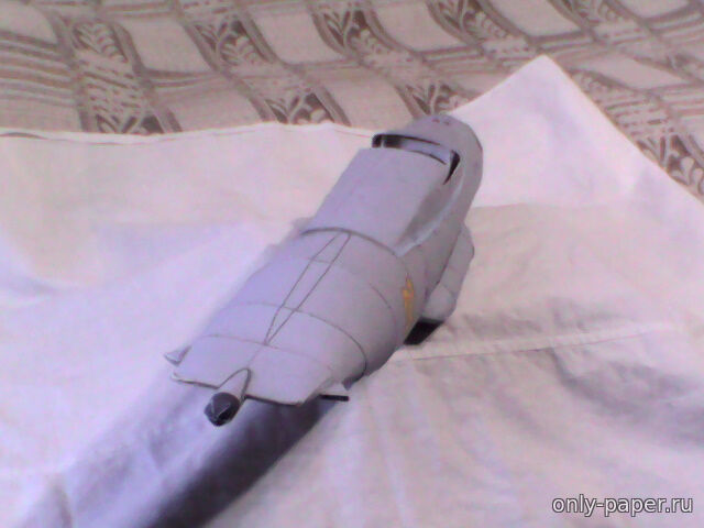

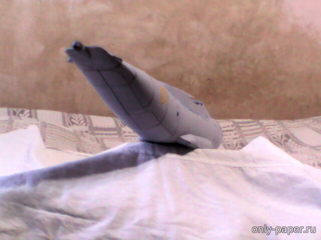

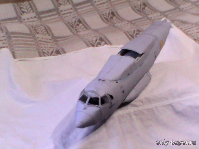

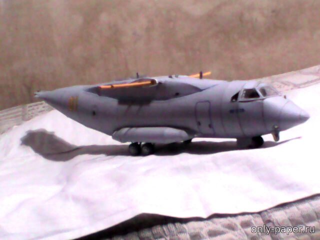

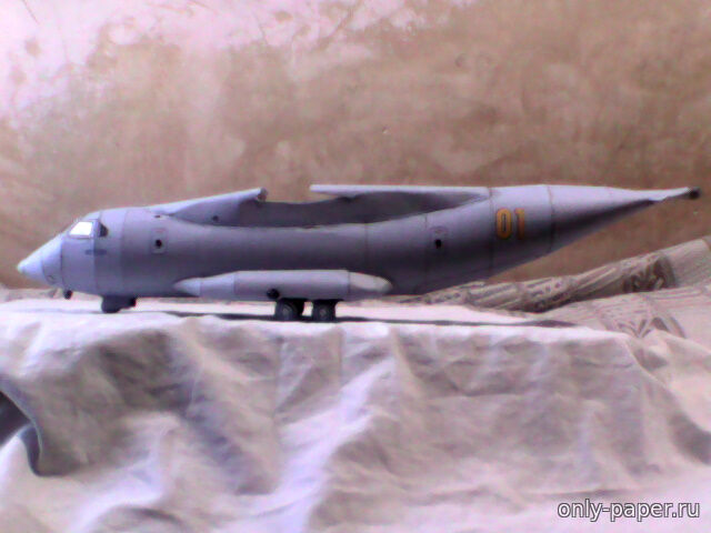

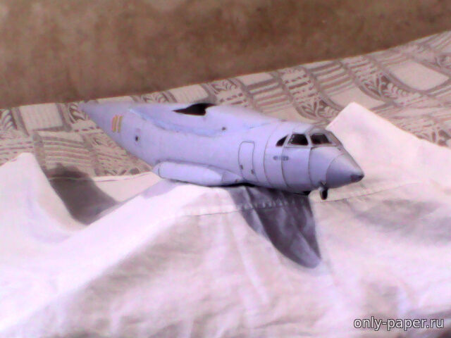

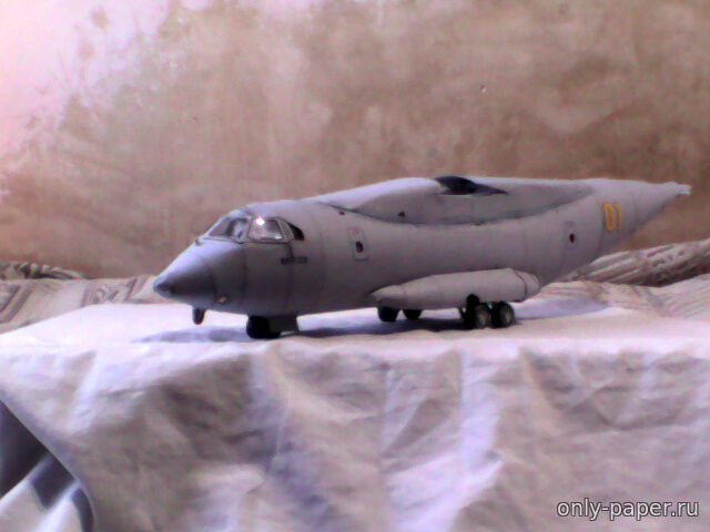

Фюзеляж в сборе
Прикрепления: 9487363.jpg (36.3 Kb) · 6495475.jpg (47.6 Kb) · 8182247.jpg (48.5 Kb) · 4093069.jpg (45.0 Kb) · 7421749.jpg (46.1 Kb) · 9756070.jpg (47.1 Kb)

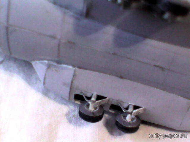

Ил-18Дата: Вторник, 28.10.2025, 01:58 | Сообщение # 22
Сообщений: 2838
Репутация: 3831
Цитата nikin ()
"В июле 2023 года стало известно, что на базе нереализованного проекта легкого военно-транспортного самолета Ил-112В создадут новое воздушное судно – Ил-212."

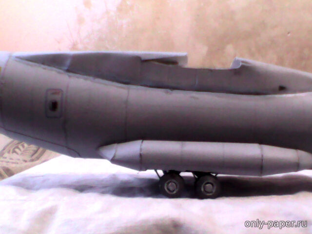

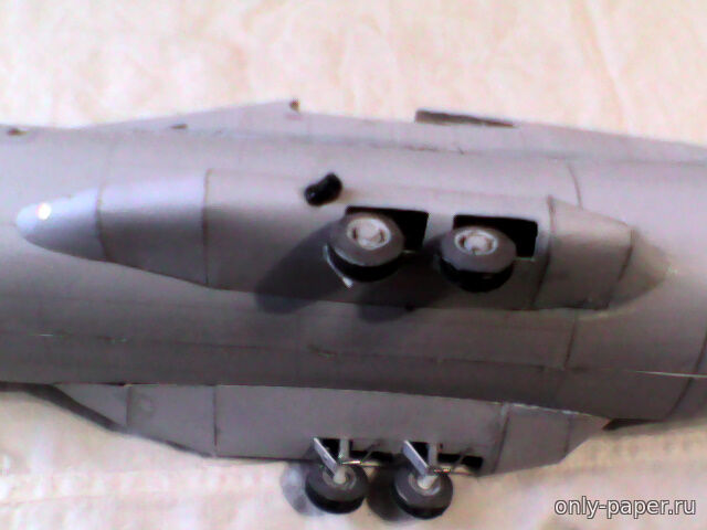

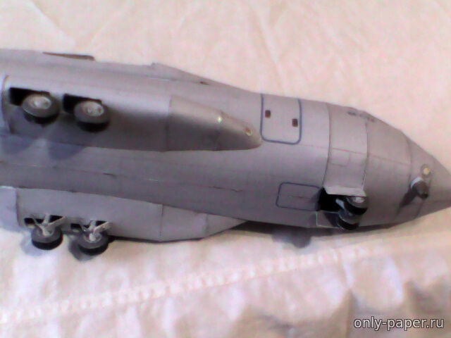

Да. Спасибо. Про такое слышал. Рад, что удалось реабилитировать сайт. Вмера он был заблокирован Юкозом. Но к тому времени у меня собрался материал по монтажу шасси.
Прикрепления: 9877293.jpg (70.5 Kb) · 9434545.jpg (23.7 Kb) · 4766563.jpg (47.7 Kb) · 8573365.jpg (47.5 Kb) · 9651665.jpg (46.0 Kb) · 8645269.jpg (47.8 Kb) · 8002886.jpg (49.3 Kb) · 1677074.jpg (43.0 Kb)

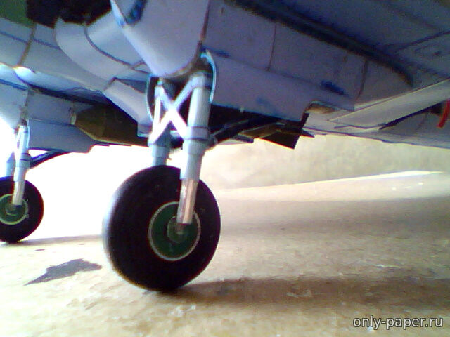

nikinДата: Среда, 29.10.2025, 00:36 | Сообщение # 24
Сообщений: 512
Репутация: 924

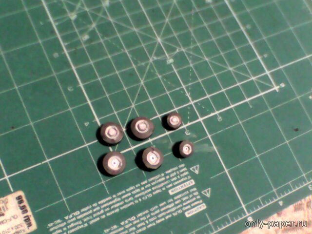

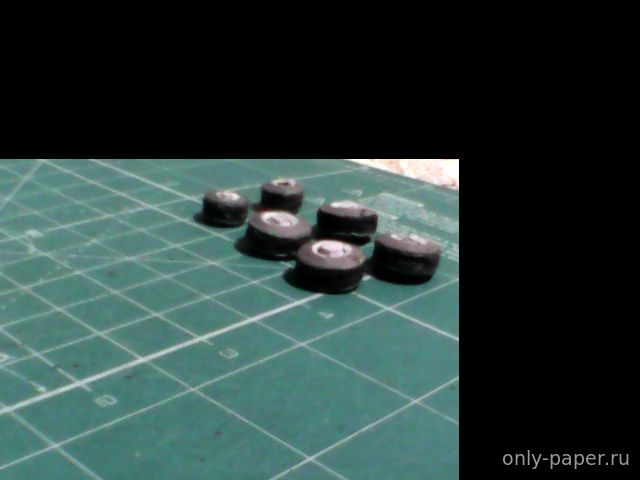

Не хочу критиковать, но колесики никудышные. Может быть такая была задумка автора модели но по моему намного лучше было бы сделать их бутербродом и сточить.

Ил-18Дата: Среда, 29.10.2025, 00:51 | Сообщение # 25
Сообщений: 2838
Репутация: 3831

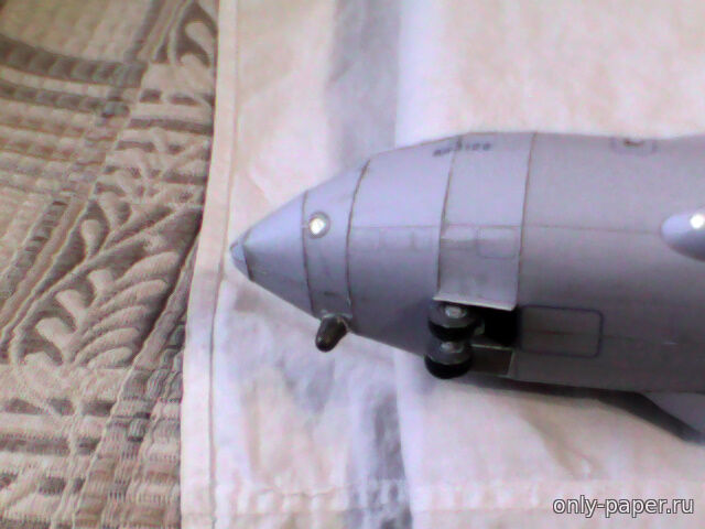

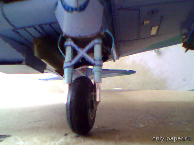

Согласен с Вами. Я средние части колес сделал бутербродом, как всегда делал, но наружные части решил сделать авторские. Хотел посмотреть, как получится. Я сам противник "барабанчиков". Обычно я свои колеса делал послойно с заточкой, собирая их из кругов с разными диаметрами (на примере шасси Ил-2):
После полной сборки, может и заменю их.
Прикрепления: 8916116.jpg (51.4 Kb) · 8899794.jpg (60.2 Kb)

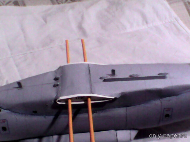

Ил-18Дата: Среда, 29.10.2025, 03:54 | Сообщение # 26
Сообщений: 2838
Репутация: 3831

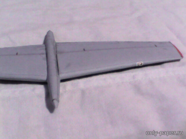

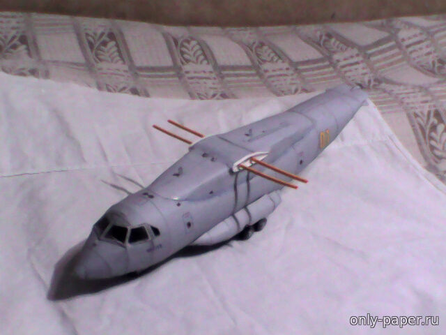

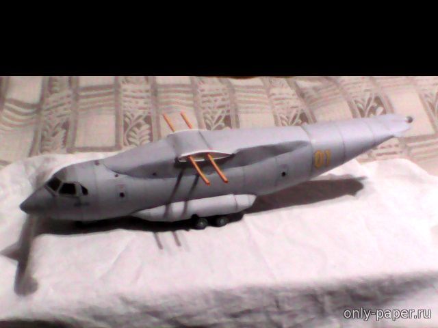

Смонтировал центроплан.
Прикрепления: 0561481.jpg (31.5 Kb) · 9018946.jpg (52.5 Kb) · 3507826.jpg (34.2 Kb) · 7248848.jpg (30.9 Kb) · 7618105.jpg (24.8 Kb) · 5210533.jpg (47.6 Kb) · 0978284.jpg (26.4 Kb)

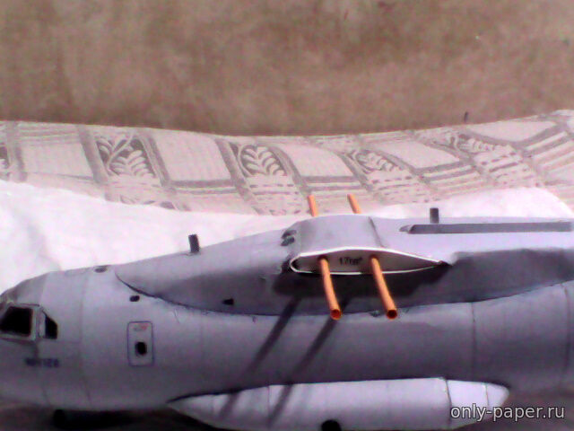

Сегодня практически мало, что успел сделать. Установил антенное оборудование всего лишь.

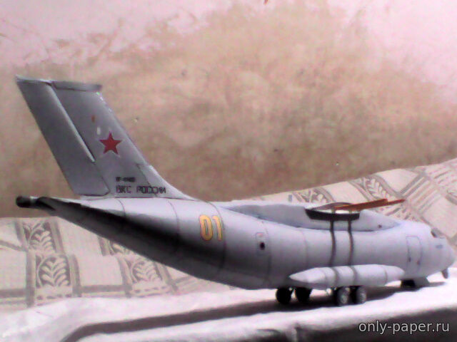

Установил киль
Прикрепления: 2783869.jpg (55.2 Kb) · 7201288.jpg (55.4 Kb) · 6401522.jpg (55.8 Kb) · 8936677.jpg (36.2 Kb) · 7640382.jpg (52.3 Kb) · 1502335.jpg (53.2 Kb) · 9627500.jpg (49.3 Kb) · 0660627.jpg (51.2 Kb) · 3190381.jpg (57.5 Kb) · 1159449.jpg (56.3 Kb)

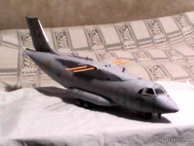

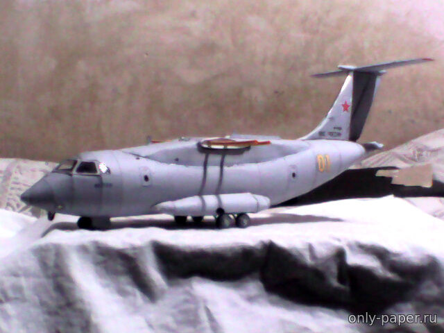

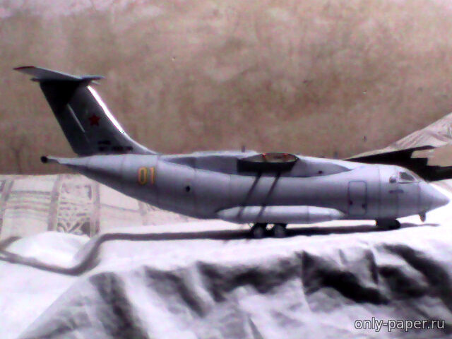

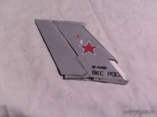

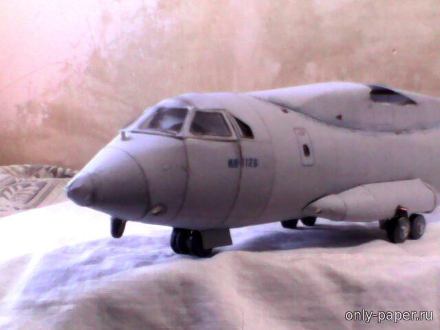

HSE,

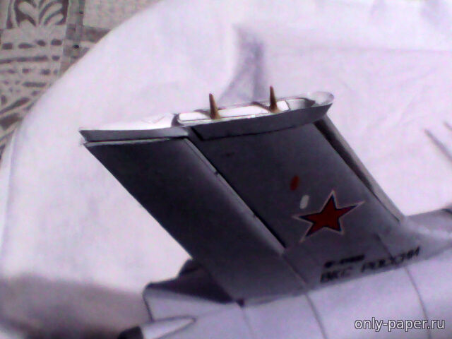

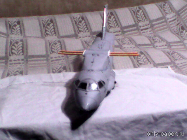

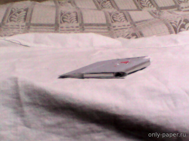

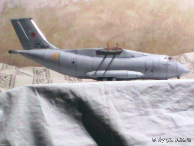

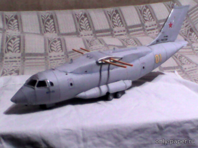

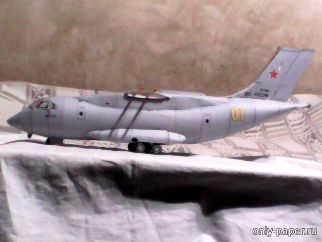

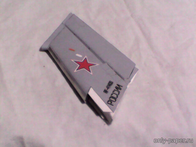

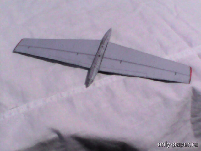

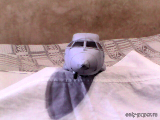

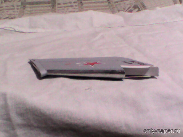

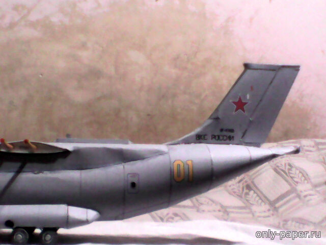

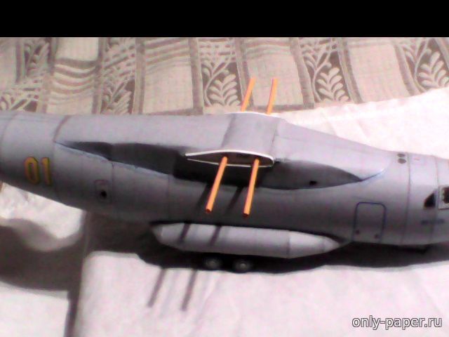

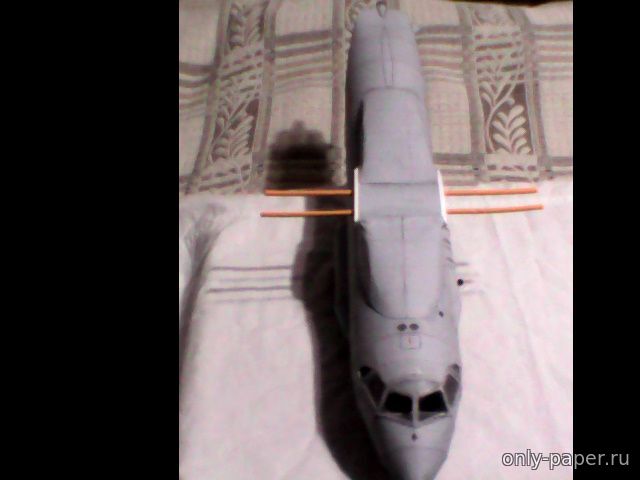

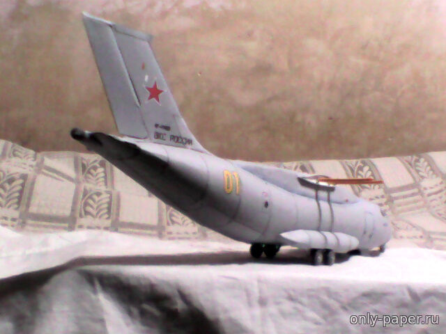

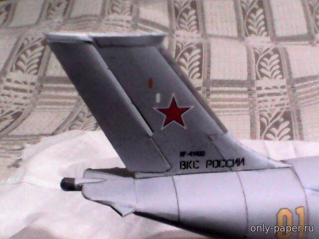

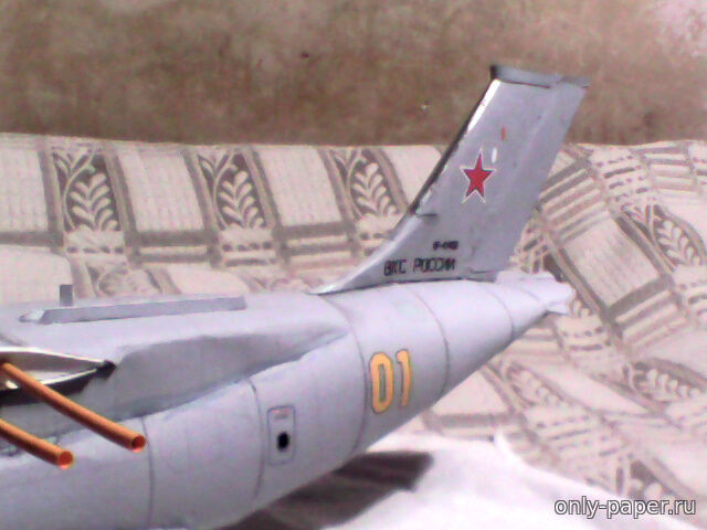

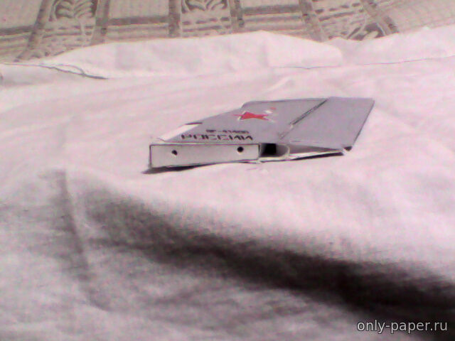

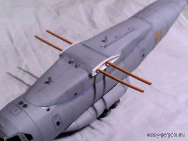

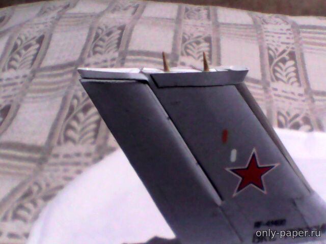

Ил-18Дата: Суббота, 01.11.2025, 00:41 | Сообщение # 30
Сообщений: 2838
Репутация: 3831

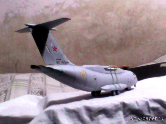

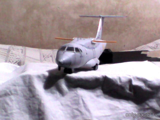

Установил оперение. Для придания жесткости крепления сделал из зубочисток. Для стабилизатора тоже сделал двойной лонжерон из зубочискот, на которые надел обе его половинки.
Прикрепления: 0314463.jpg (36.1 Kb) · 2917631.jpg (36.4 Kb) · 2253482.jpg (37.6 Kb) · 5126222.jpg (52.6 Kb) · 6591465.jpg (42.7 Kb) · 9561315.jpg (53.3 Kb) · 6539126.jpg (51.2 Kb) · 9512391.jpg (48.9 Kb) · 2937907.jpg (54.6 Kb) · 6548286.jpg (50.9 Kb)
