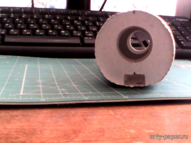

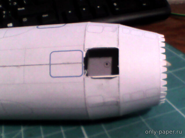

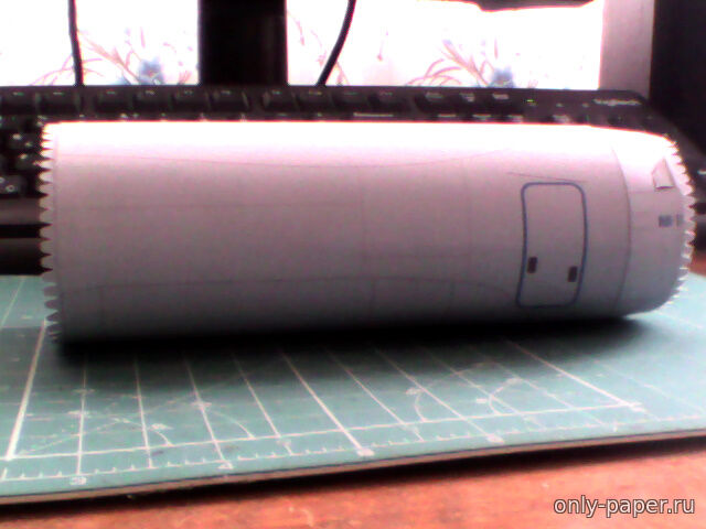

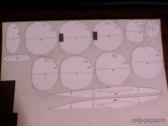

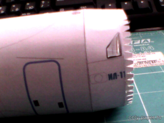

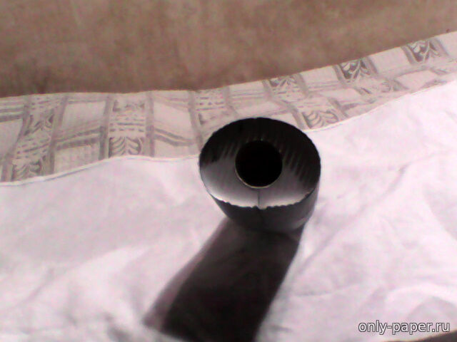

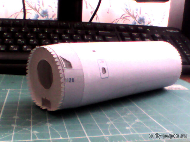

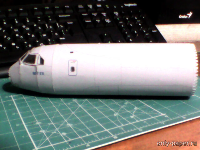

Всем привет! Наконец-то взялся за Ил-112В от Дитриха :):). Пока только силовые элементы наклеил на картон. Маловато, конечно, но постепенно входим в колею.
Вот и первые шажочки. Сегодня работал над центральной секцией фюзеляжа

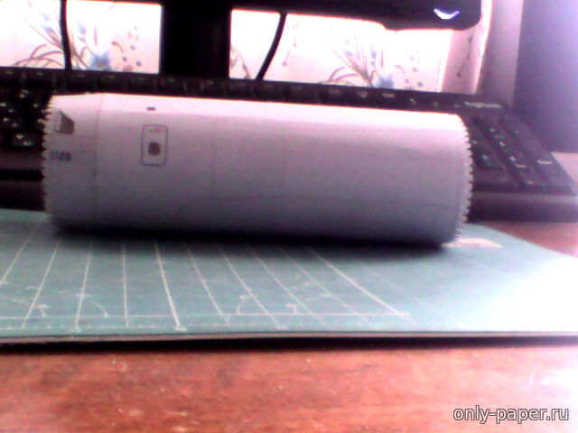

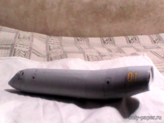

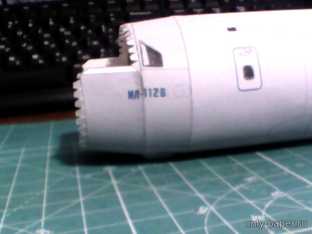

Ну и на сегодня столько, вот, сделал:

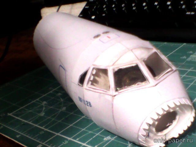

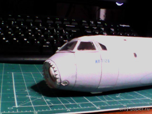

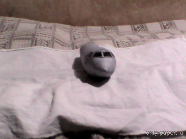

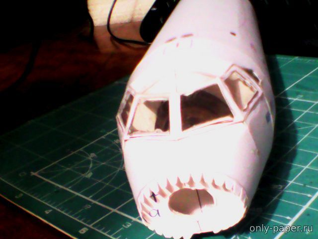

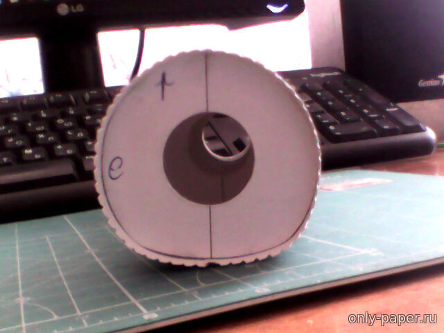

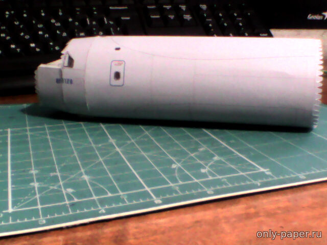

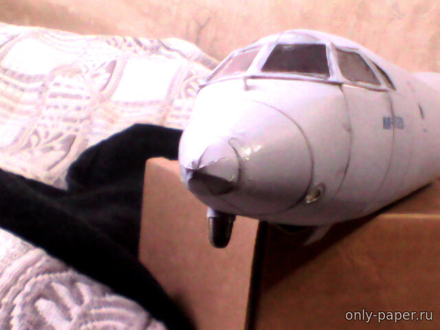

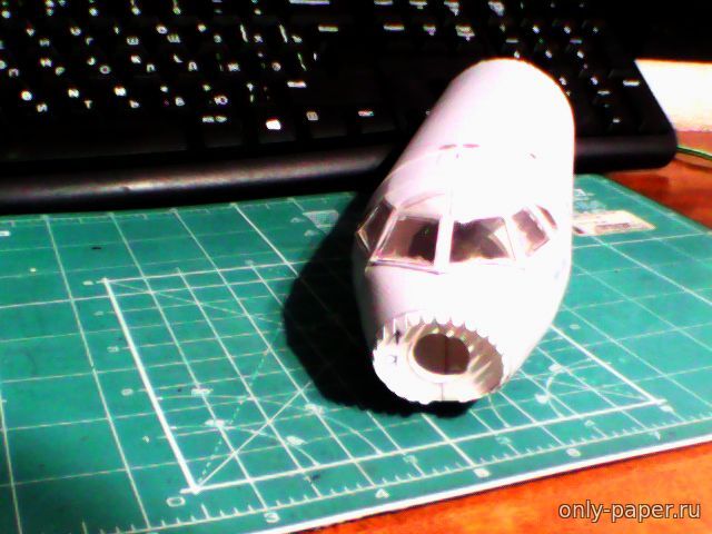

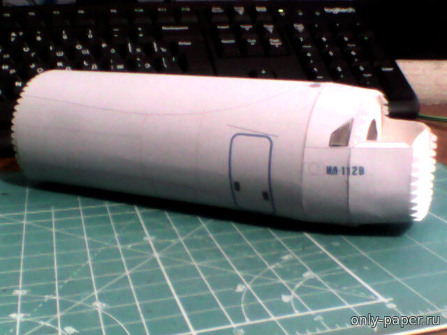

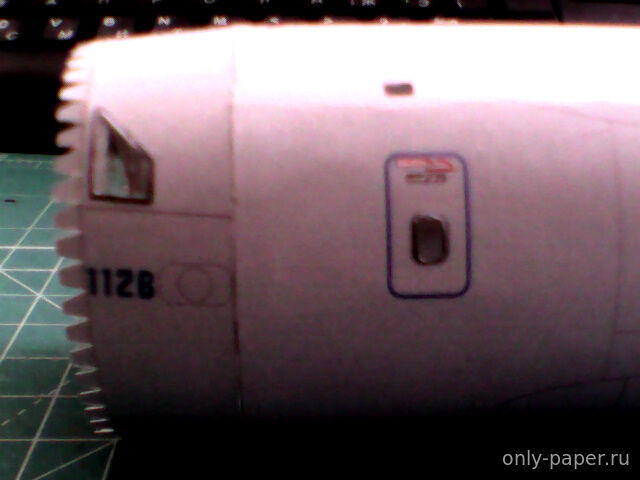

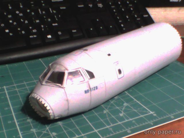

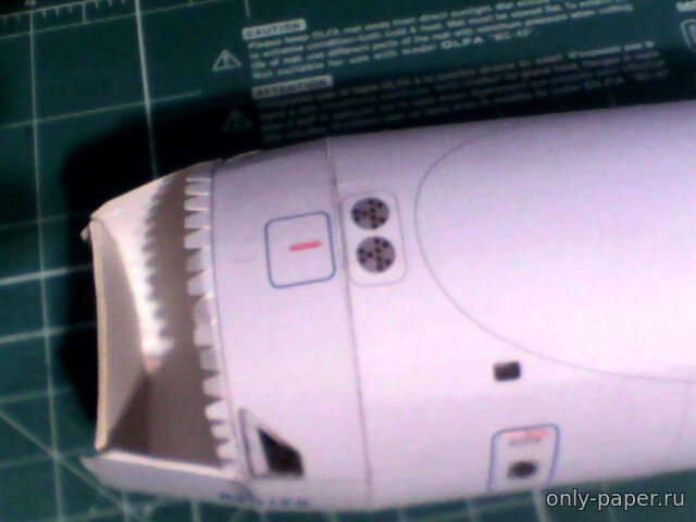

Работаю над носовой частью:
Перед установкой остекления внутрь передней секции поставил груз граммов 50

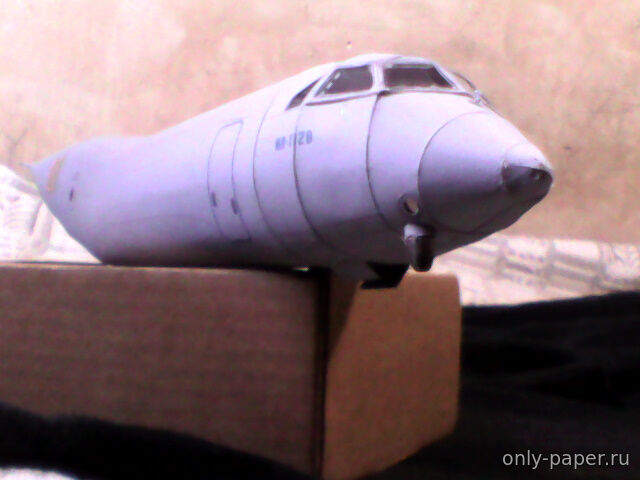

Очень интересная конфигурация фюзеляжа

Кабина с начинкой? Если нет то стекла нужно затемнить а то просвечивается только голый шпангоут.

А есть вариант затемнить? Я не сообразил из темной пленки сделать, но сейчас портить не хочу.

Ну, эсть. Называется Футура. Можно прочитать здесь на форуме. Можно развести пожиже темною акриловую краску Футурой и нанести кисточкой на остекление. Она растекается равномерно. Как алтернатива можно вырезать темной скотч и внимательно приклеить по месту. Можно и внимательно закрасить темным перманентным маркром.

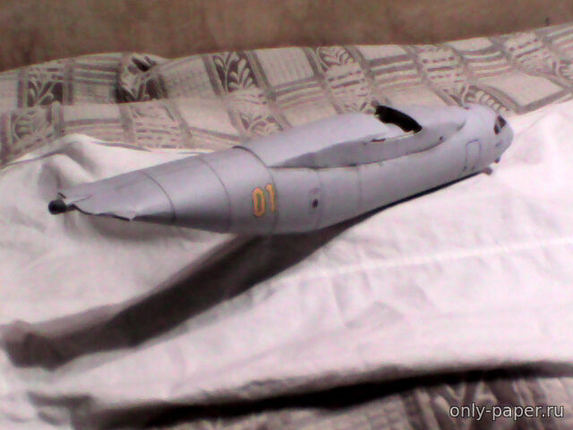

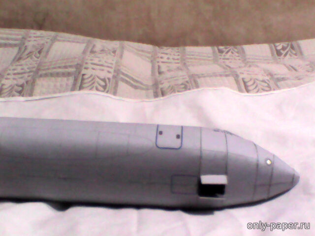

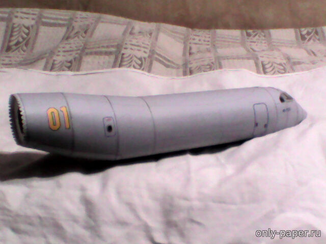

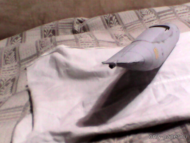

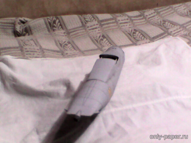

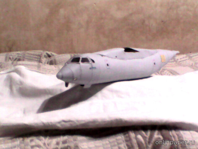

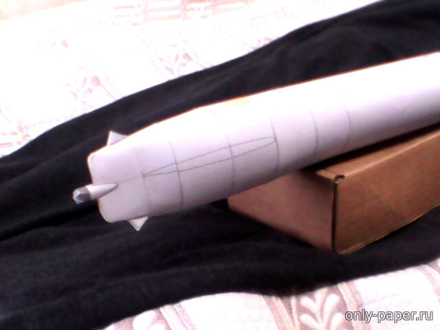

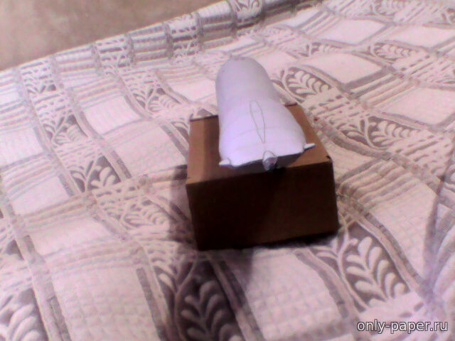

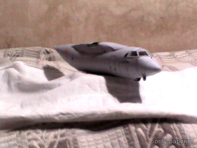

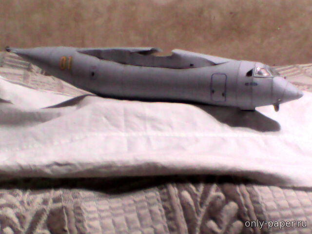

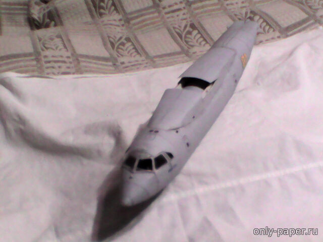

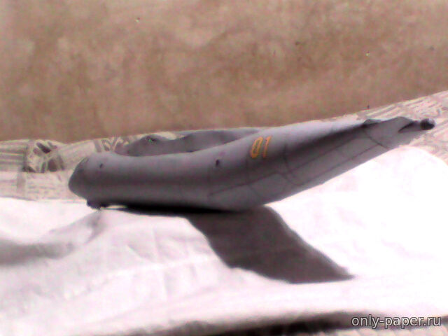

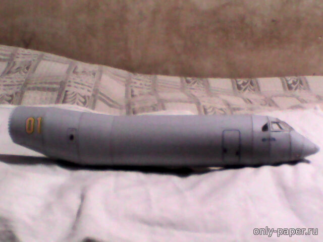

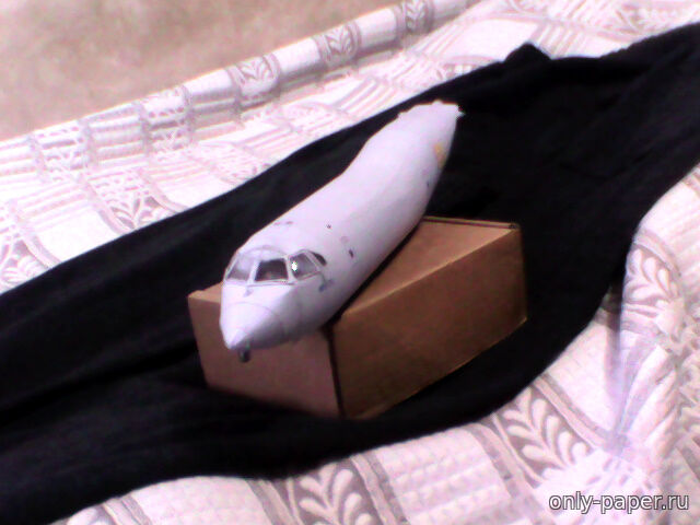

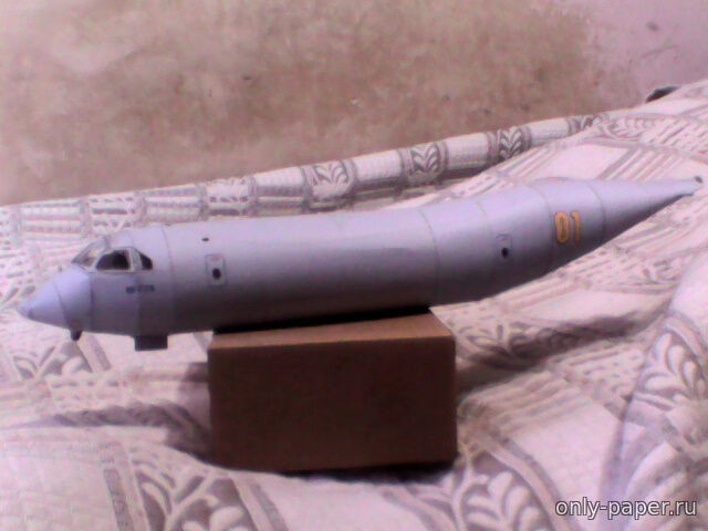

Закончил сборку фюзеляжа. Каплевидную антенну под носом выточил из колпачка от ненужной ручки.

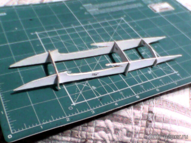

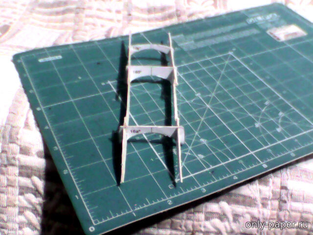

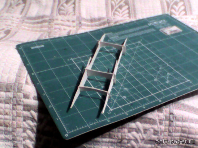

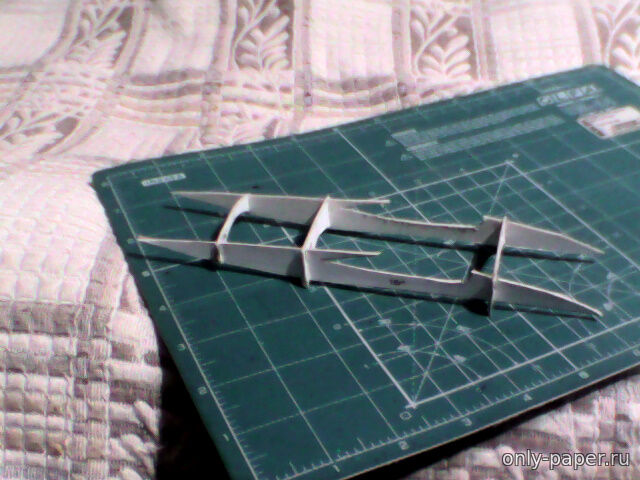

Ну и, наконец, сделал каркас пилона крыла. Завтра будем подгонять на место.

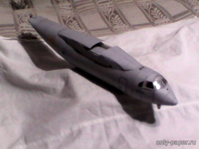

Поставил пилон. Пришлось среднюю часть усилить картоном. Бумага все же тонковата для такой большой модели.
