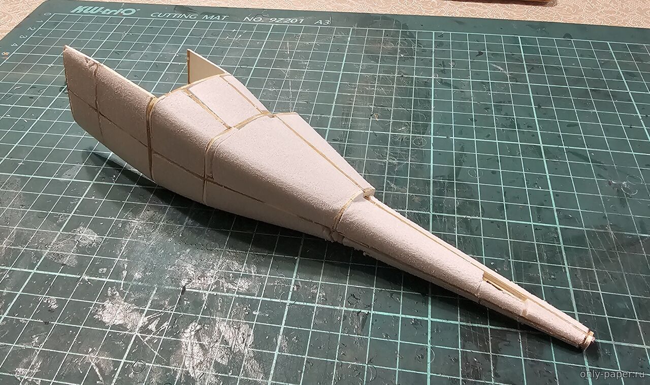

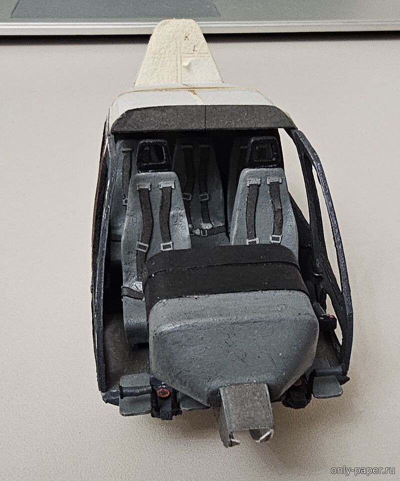

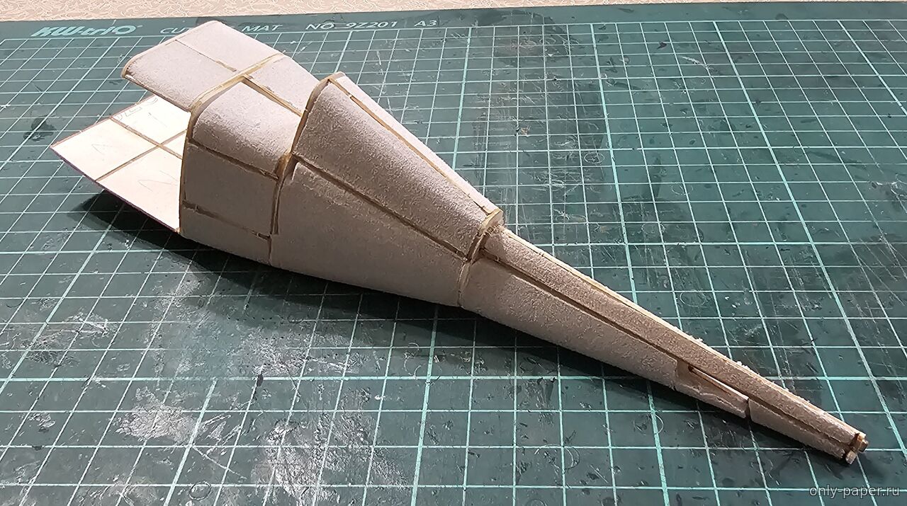

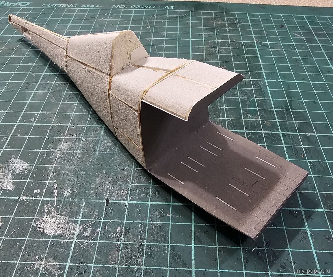

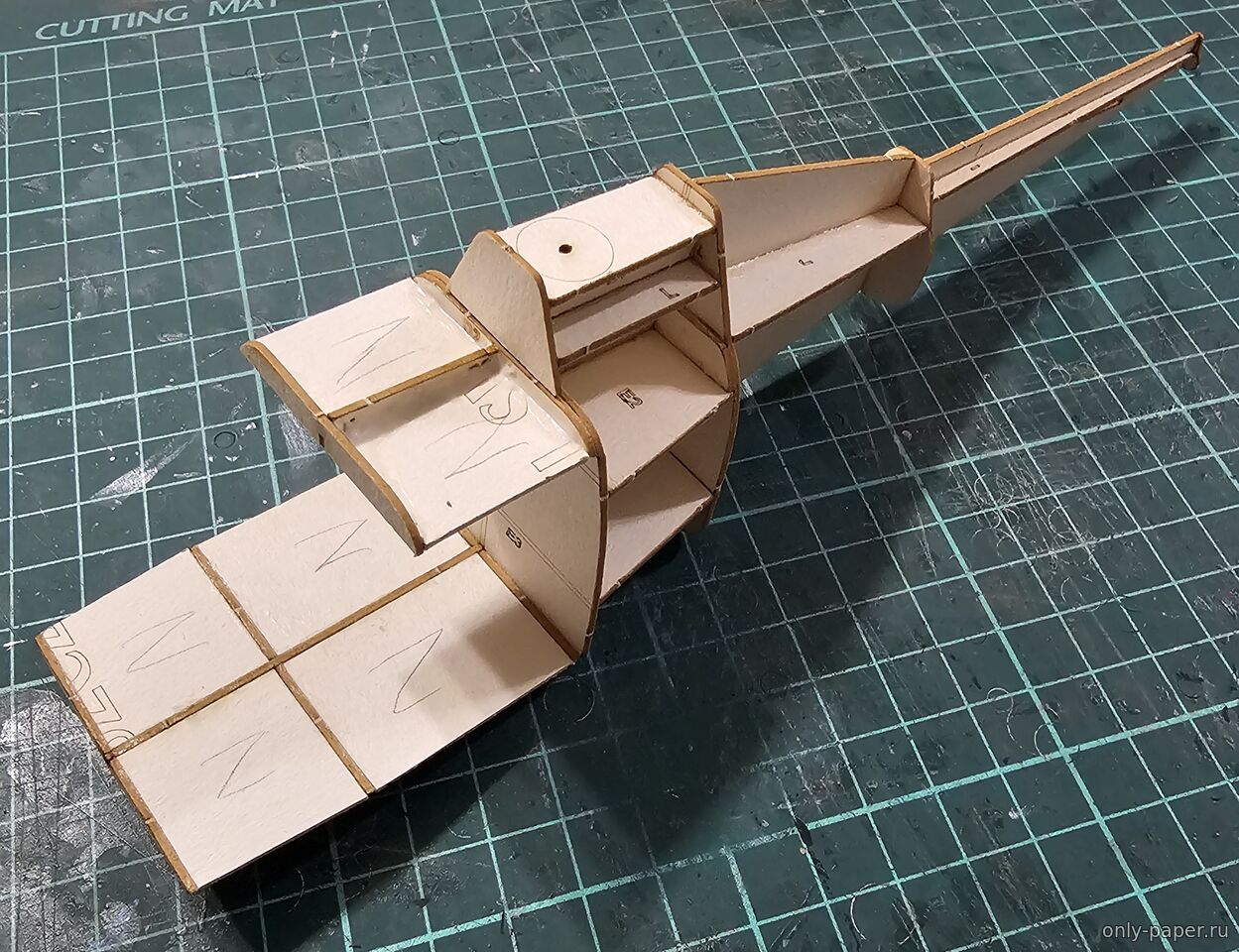

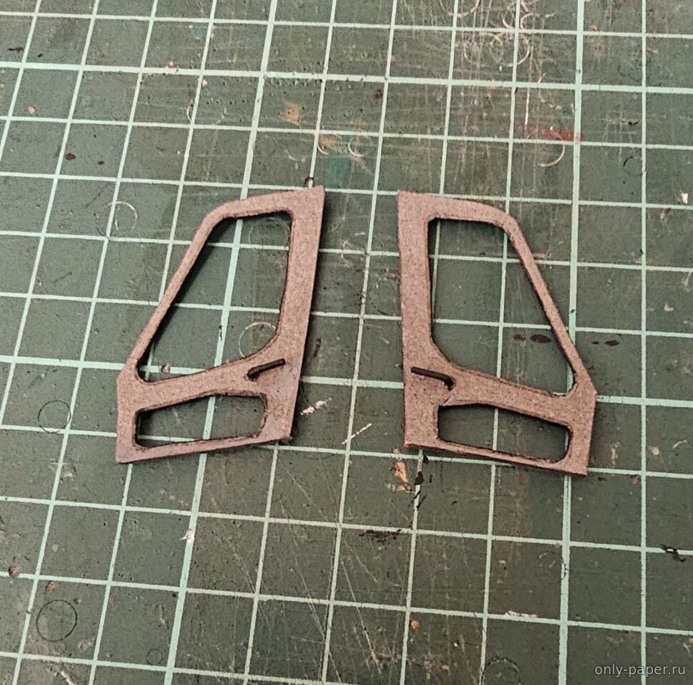

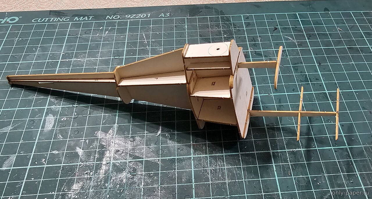

В процессе относительно новая модель от MPModel довольно занятной польской вертушки SW-4 Puszczyk.
Изначально на руках имеется полный комплект журнала с допами, в свое время был закуплен.

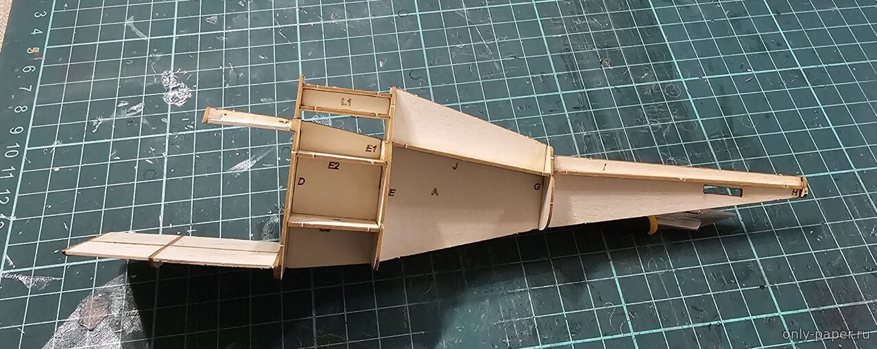

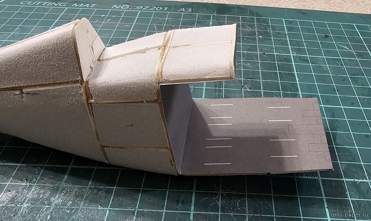

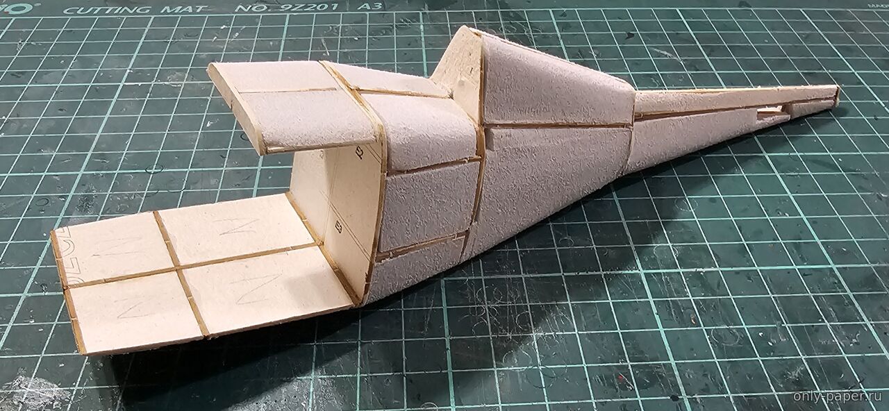

На сегодня собран из резки каркас с пеноплексом. Начались работы над кабиной пилотов.
Каркас дорабатывался самостоятельно дополнительными ребрами жесткости в кабине пилотов, поскольку их нет в разработке у Марека. Информации  по сборке этой модели в интернете пока не нашел, поэтому делаем самостоятельно по той инфе, что есть.
В общем все процессе. smile

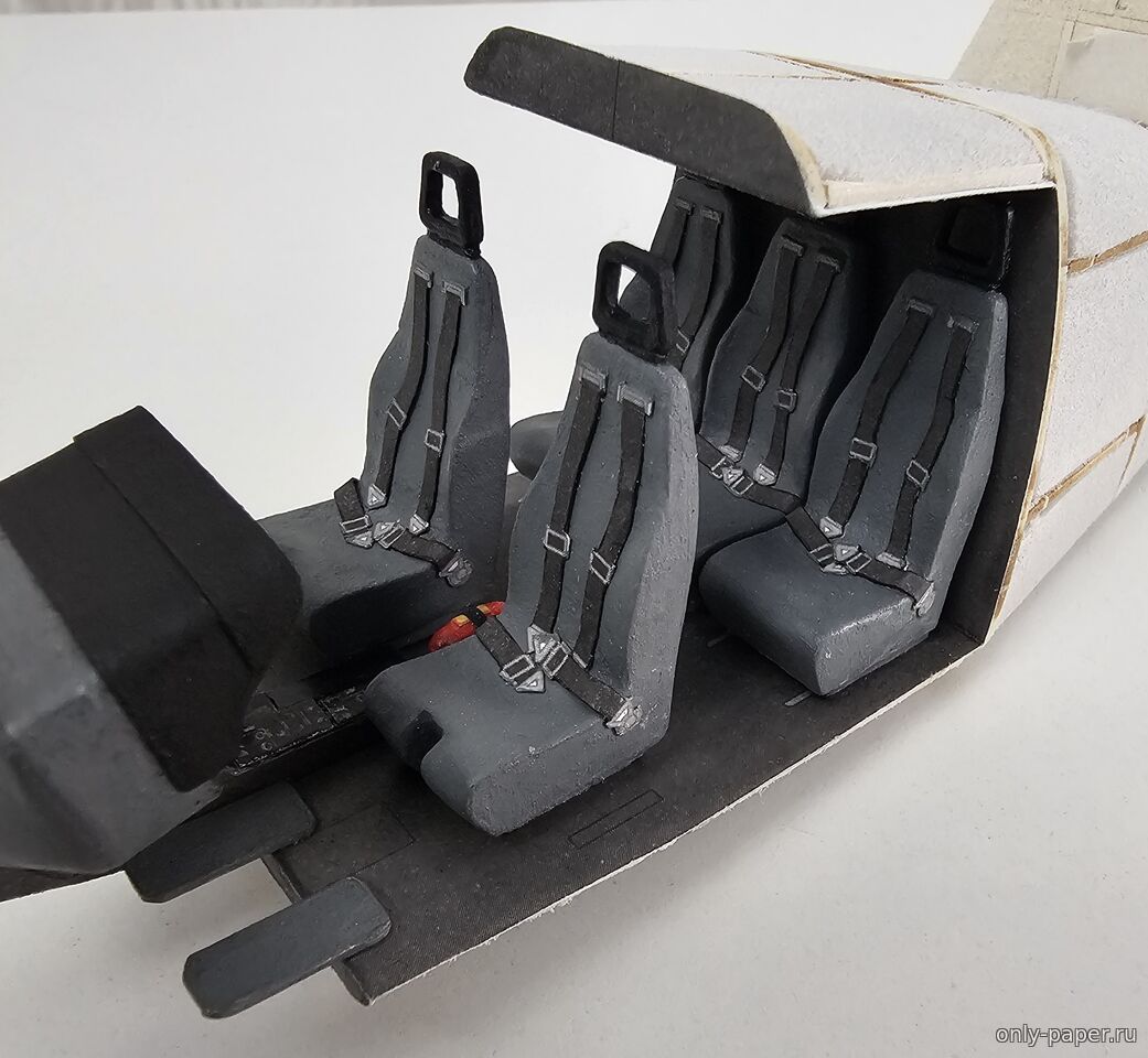

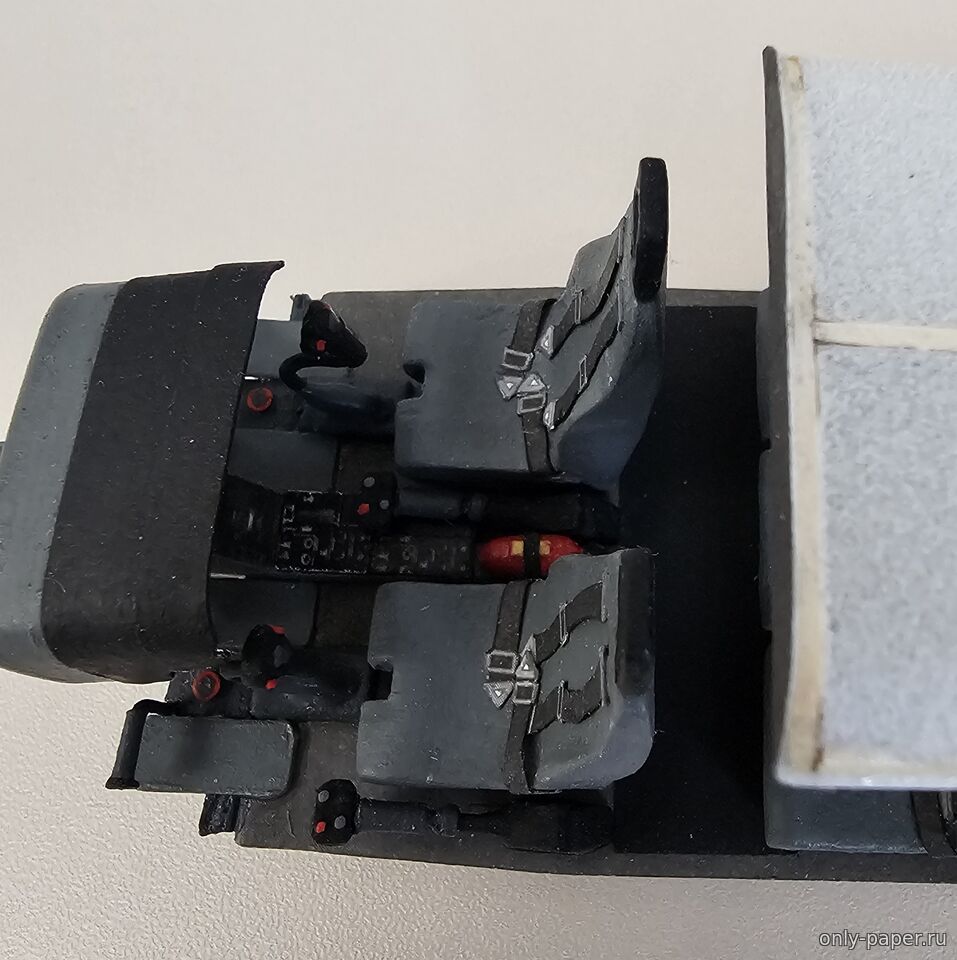

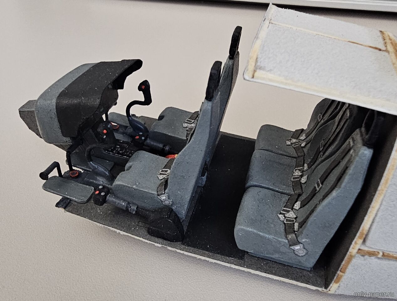

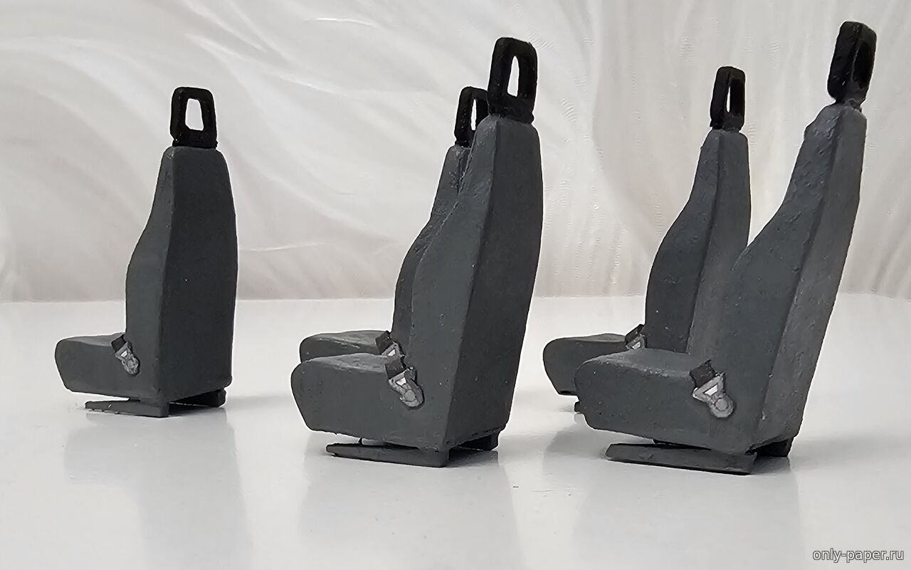

VITTORIOДата: Среда, 28.01.2026, 07:57 | Сообщение # 9
Сообщений: 2492

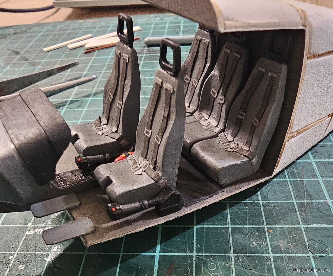

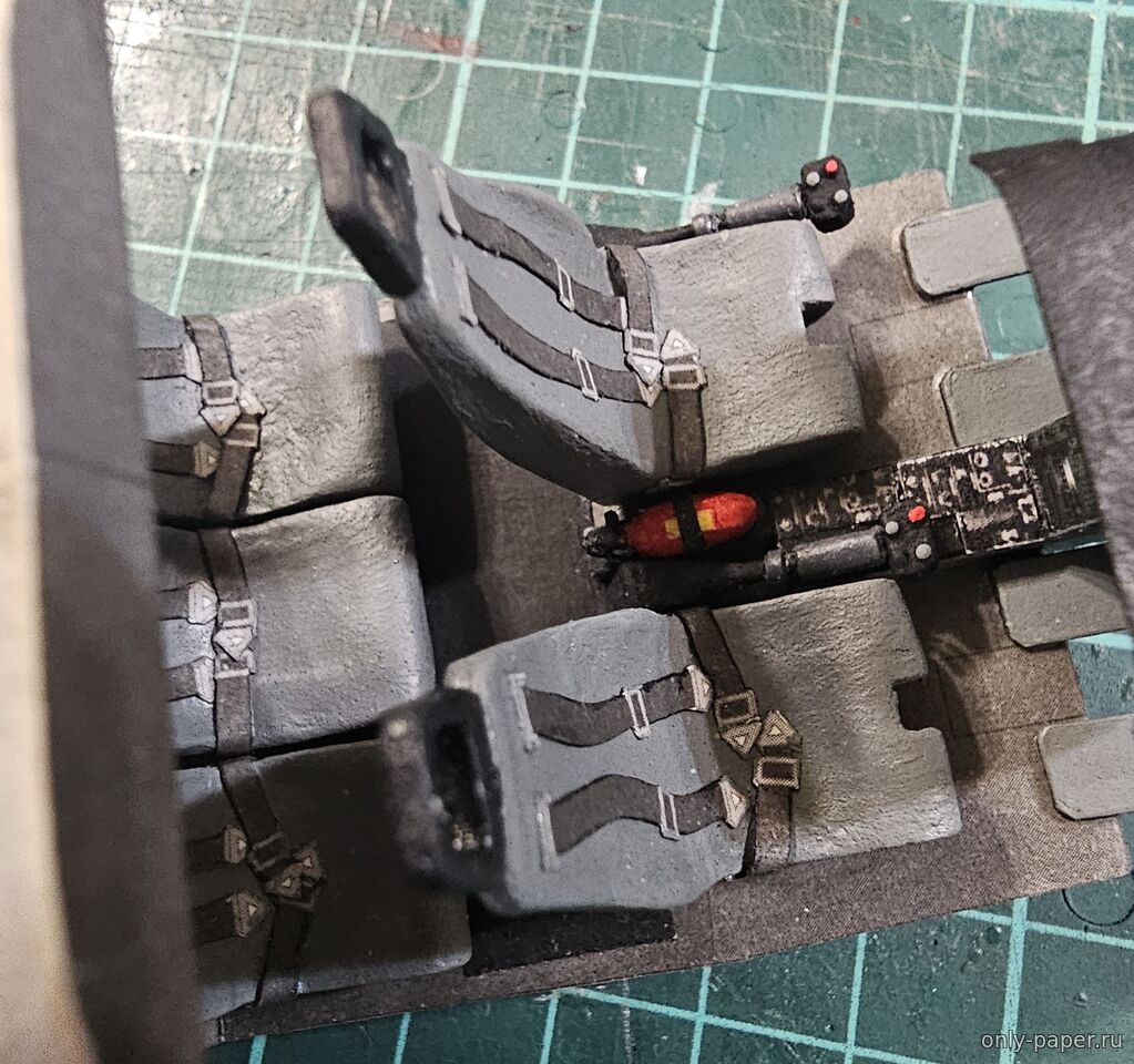

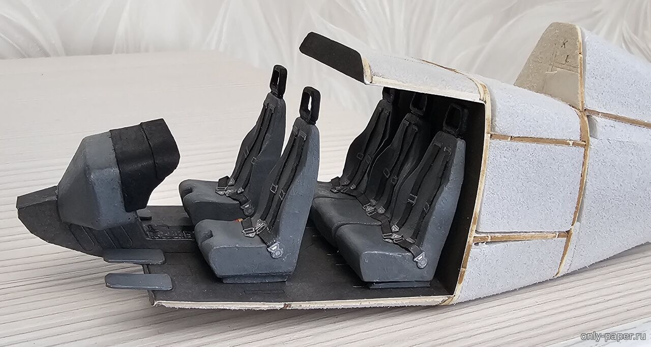

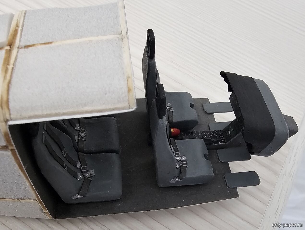

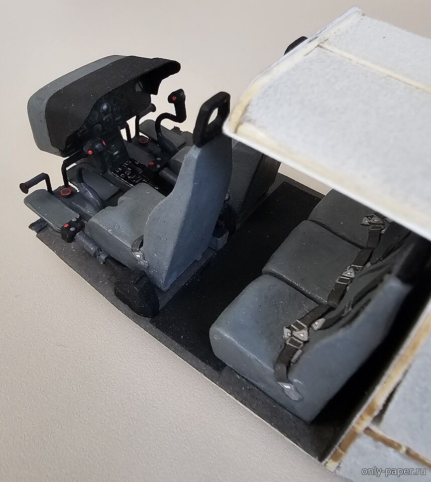

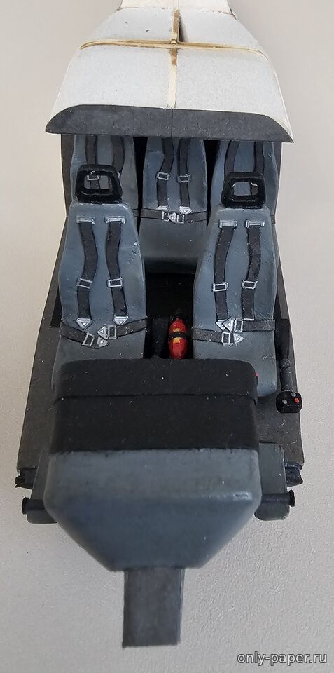

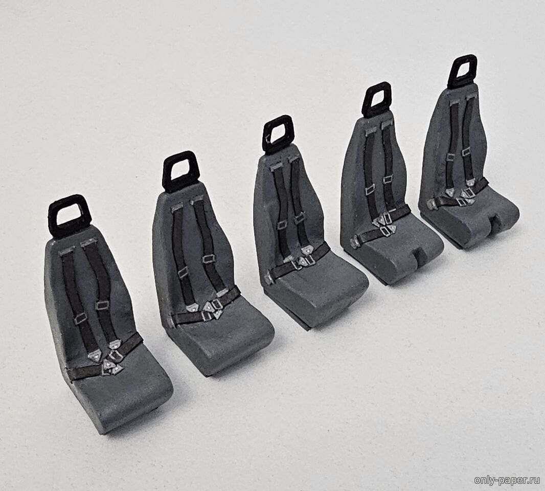

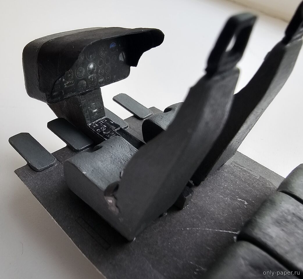

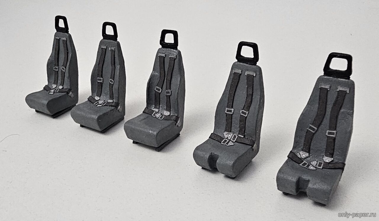

Продолжение сборки. Готовы кресла. Выкройки кресел состоят из множества разрезов, т.к форма кресел не стандартная, имеет кривые линии. + выкройкам необходимо при склейке давать определенную кривизну. В общем, что как то так.
Продолжение следует. smile

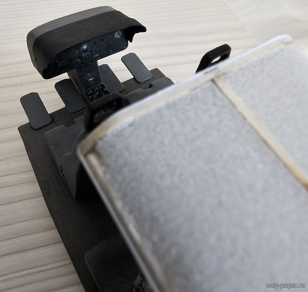

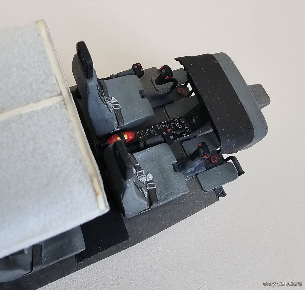

Сообщений: 2492

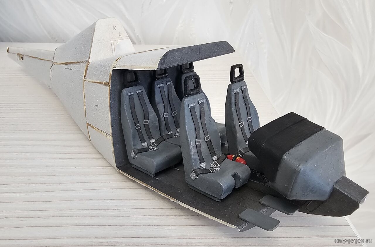

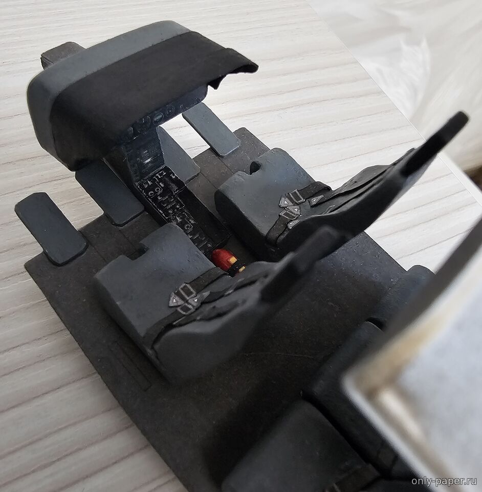

Немного обновлюсь.  В процессе сборки с доработками по фото вертоля, кабина пилотов. То что имеем на сегодня.
Процесс продолжается. dry

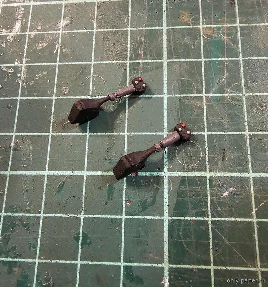

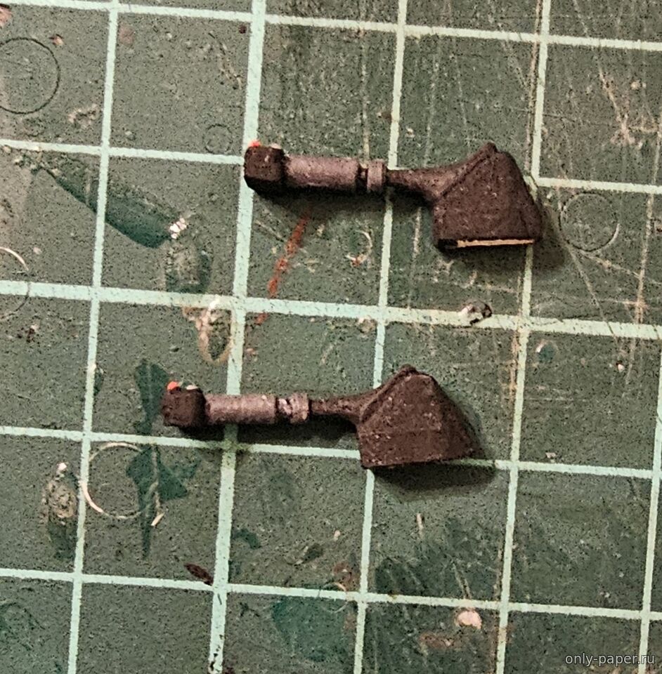

Заново по фото вертоля изготовлены ручки управления" шаг-газ". Выкройки в журнале совсем простенькие.
Едем дальше

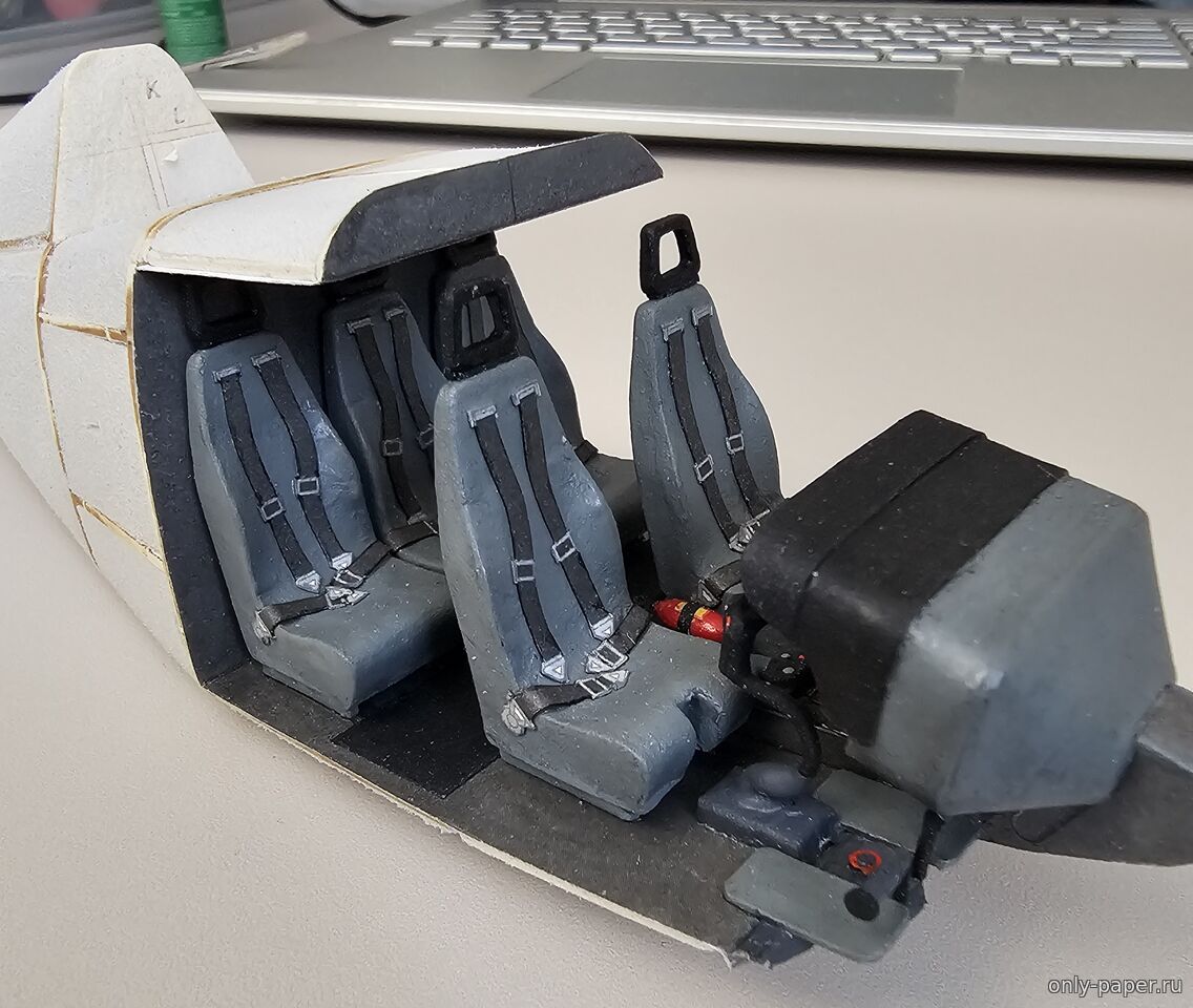

Внутрянка кабины практически закончена. Там еще будет по мелочи. Но, уже в принципе этот этап завершен.
Продолжение следует. cool

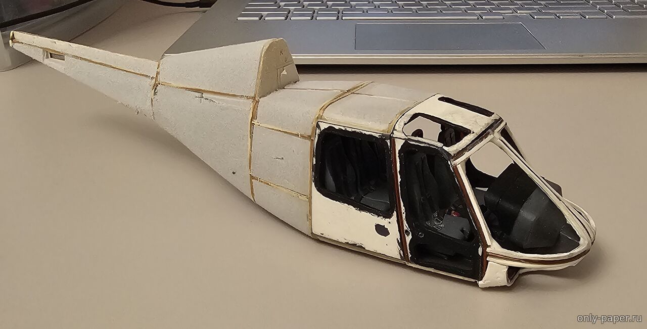

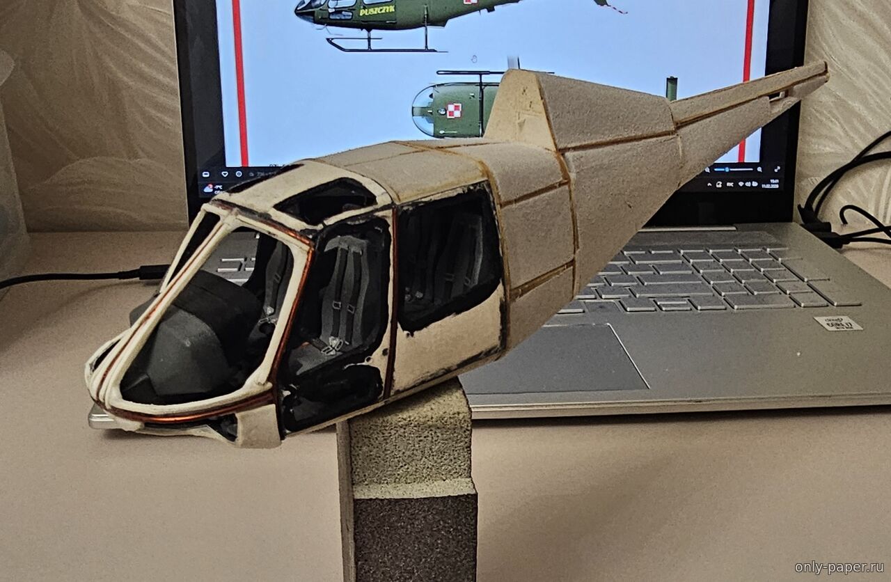

Сообщений: 2492

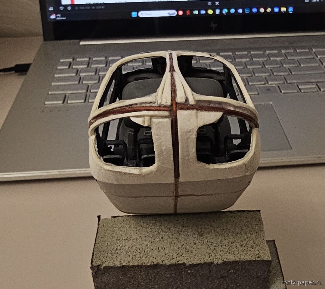

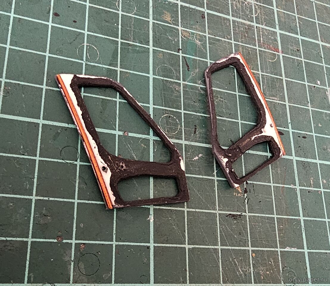

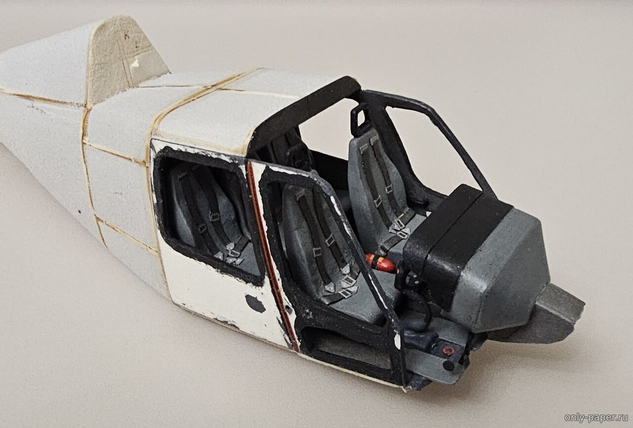

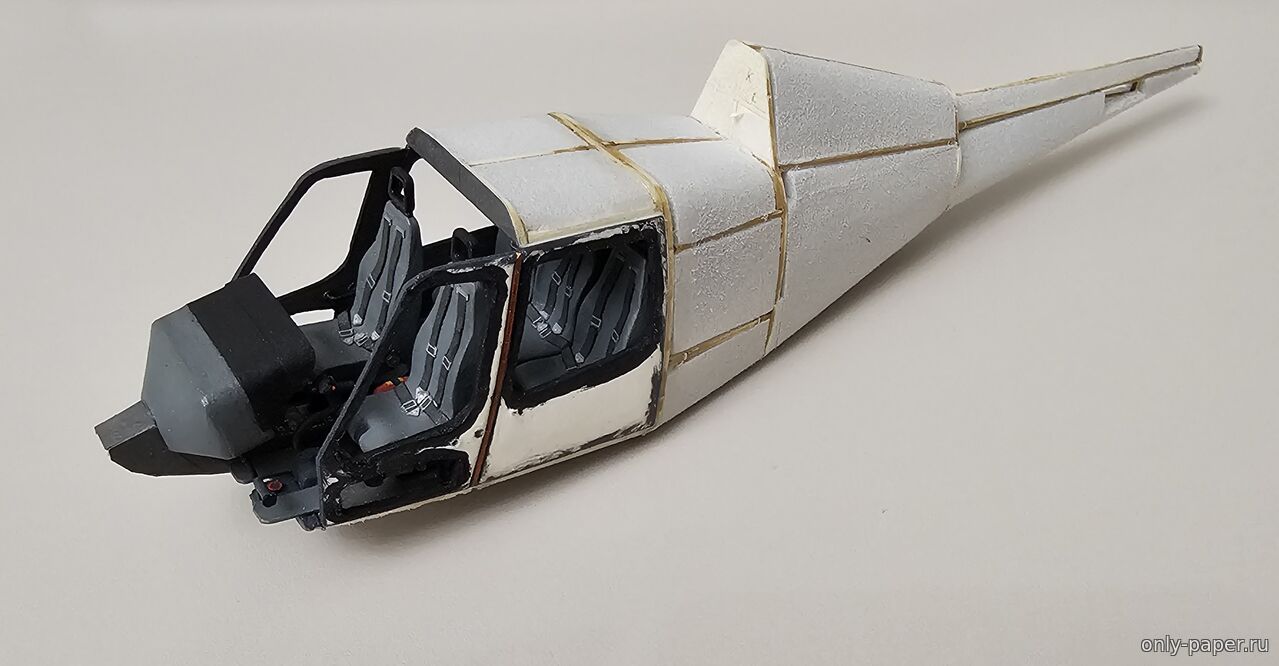

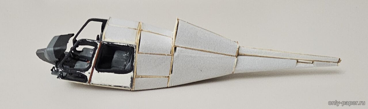

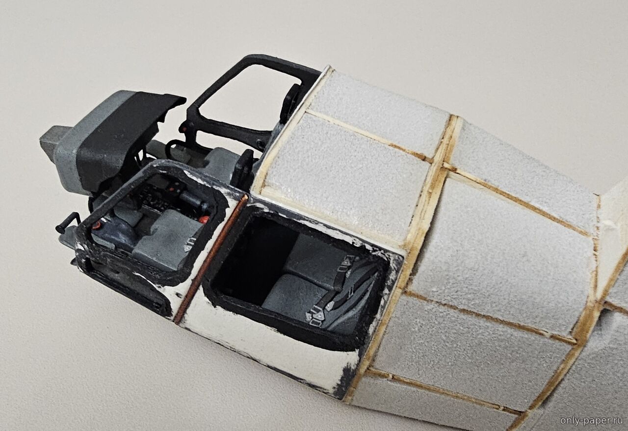

Немного продолжу. Последние приготовления для чистовой обшивки. Начал зашивать черновым корпусом готовый салон.

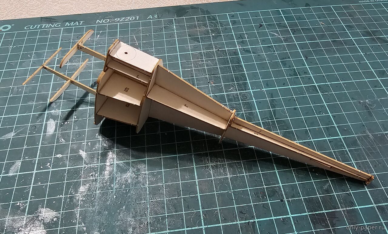

Для окончательной жесткости и придания правильной геометрии наиболее слабых мест фюзеляжа использую медную проволоку на циакрине. По прочности в принципе норм получается.

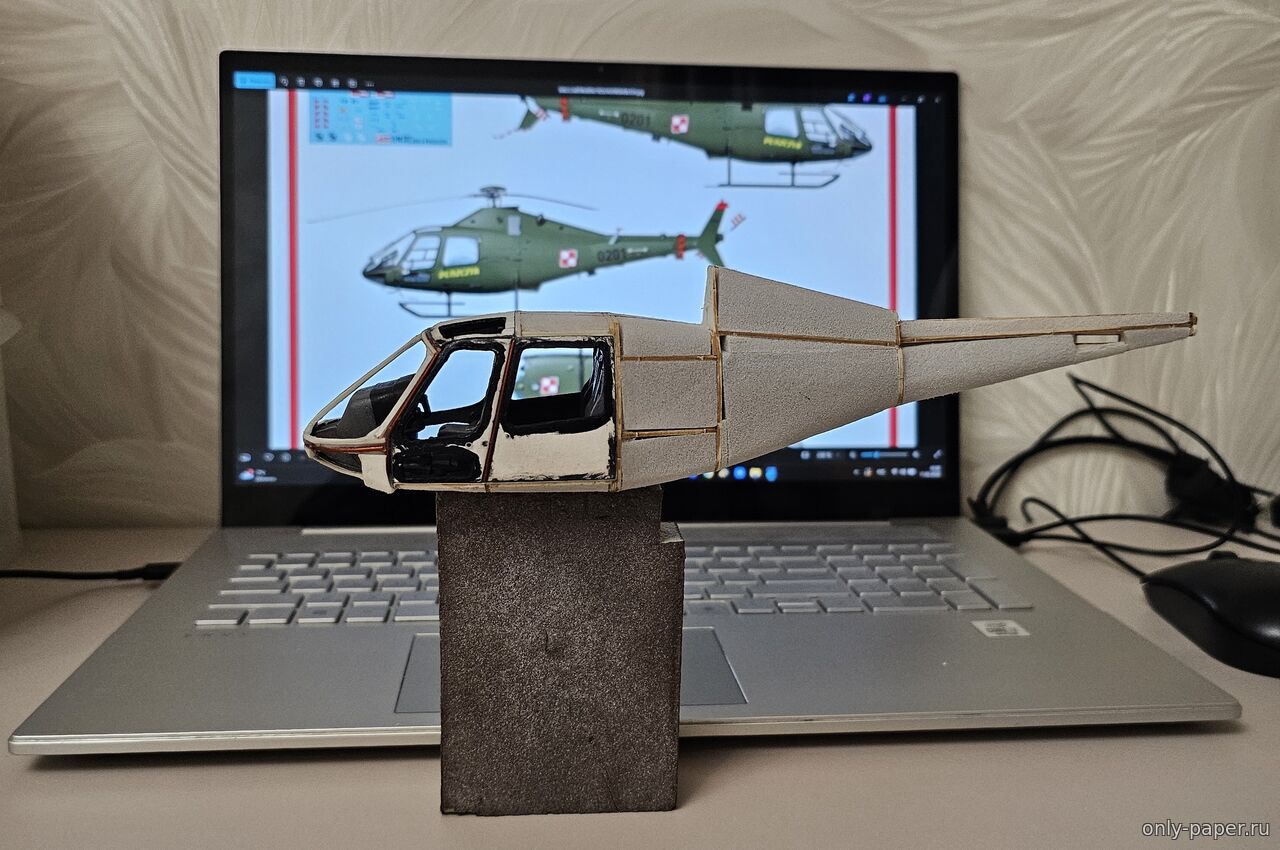

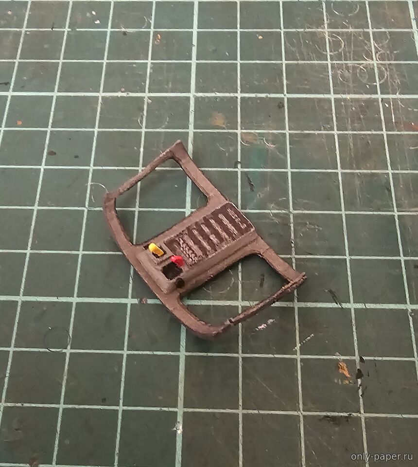

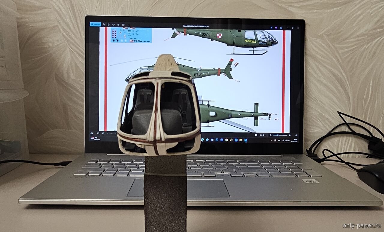

Изготовил с нуля  верхнюю приборную панель. В журнале ее нет. Доработал черновой каркас. Изменил носовую часть. В модели у нее неправильная геометрия. Теперь надо эту всю черновуху приводить окончательно в порядок и на очереди далее уже пойдет остекление вертолета. Все своим чередом.Продолжение следует.
