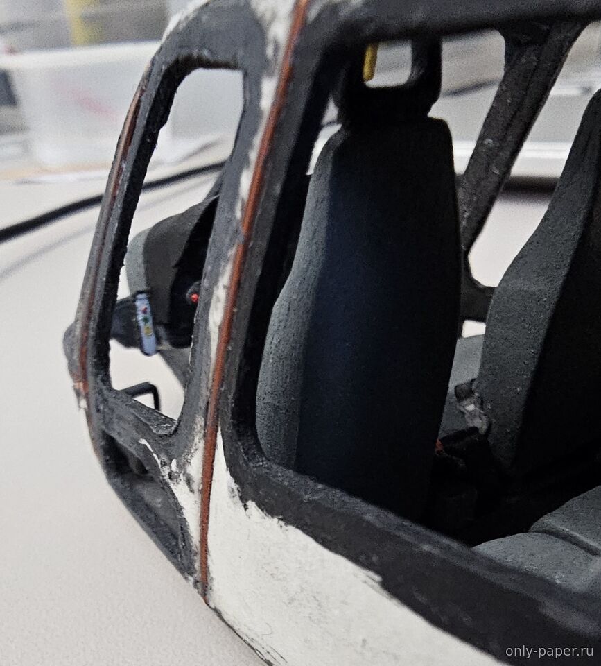

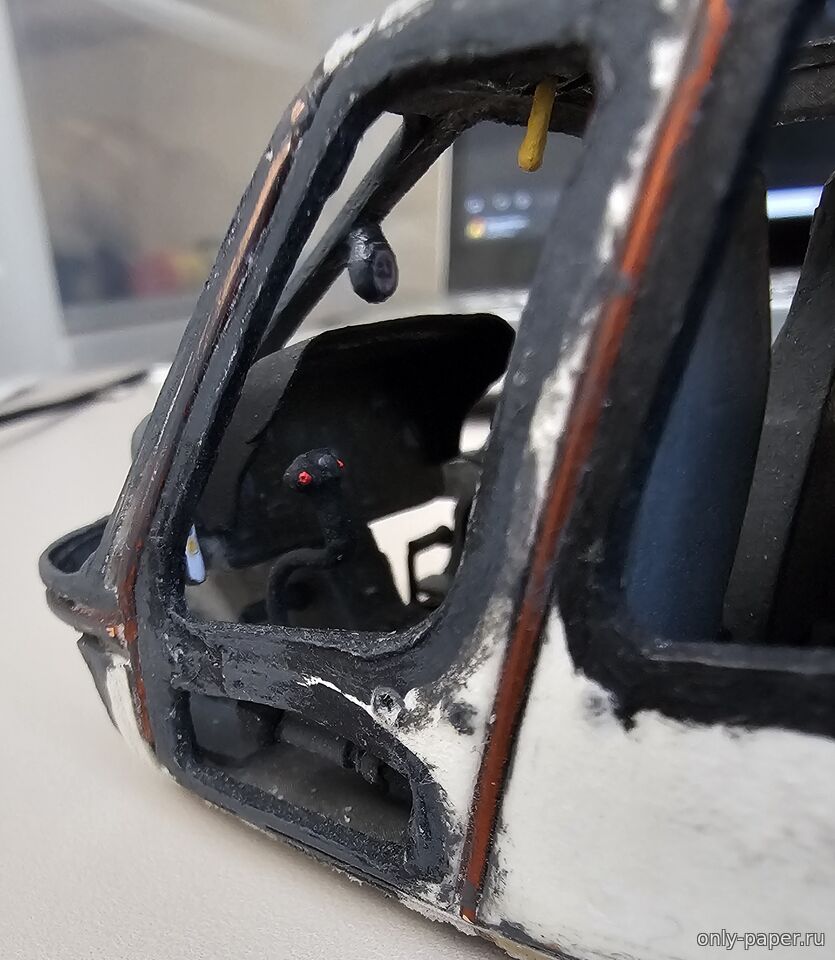

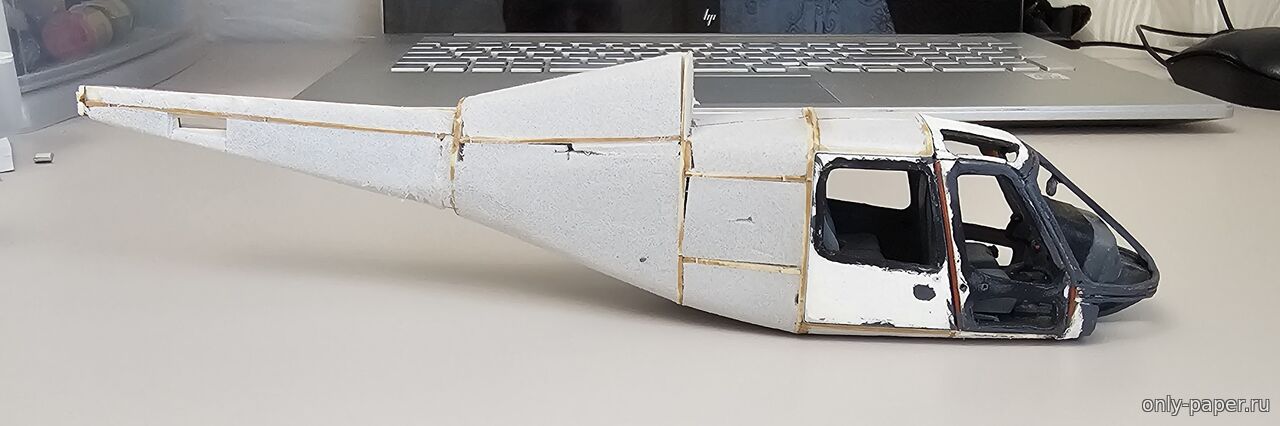

VITTORIOДата: Пятница, 13.02.2026, 22:16 | Сообщение # 16
Сообщений: 2492

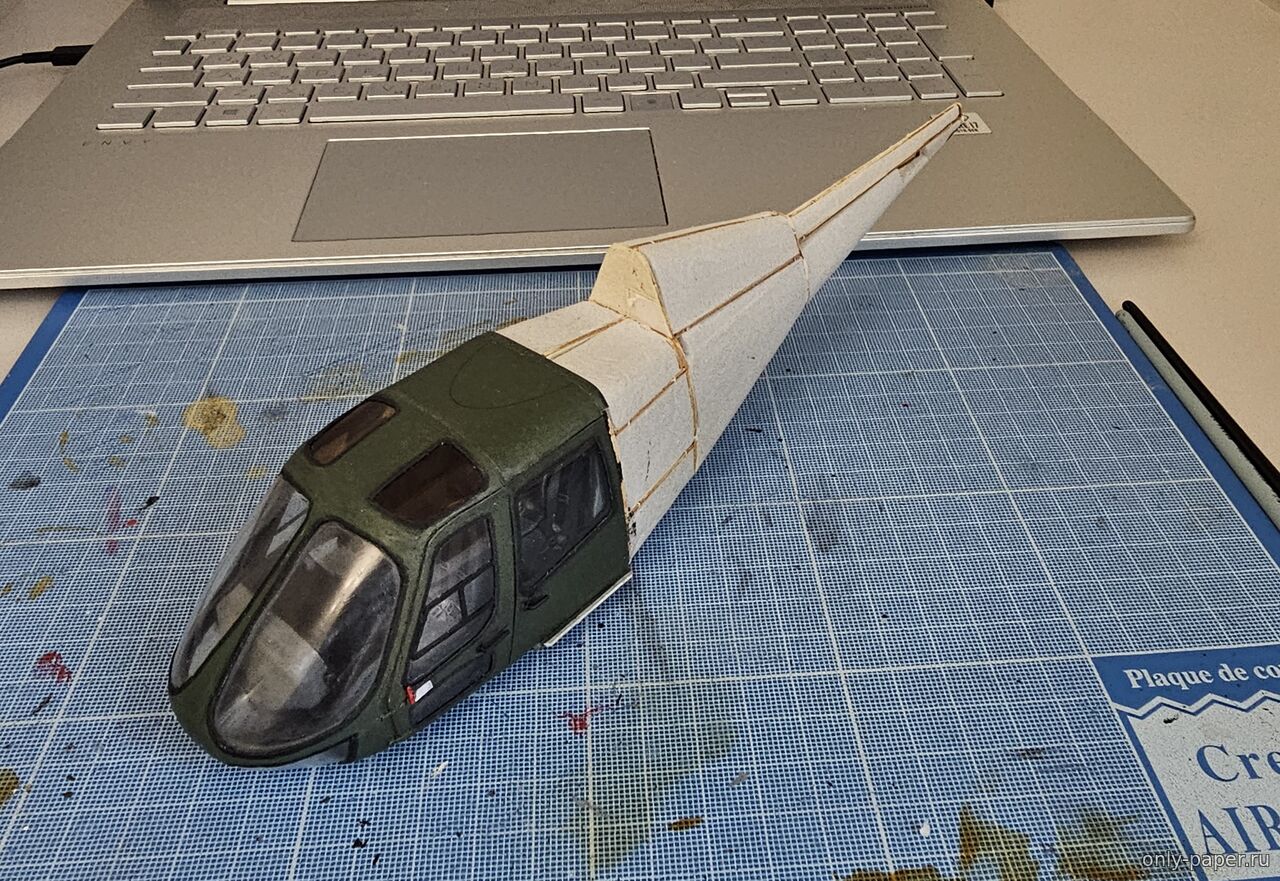

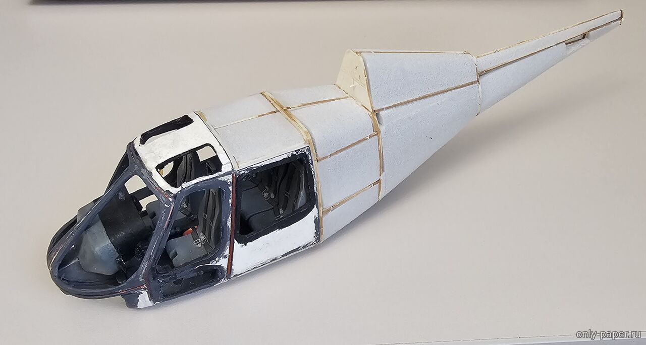

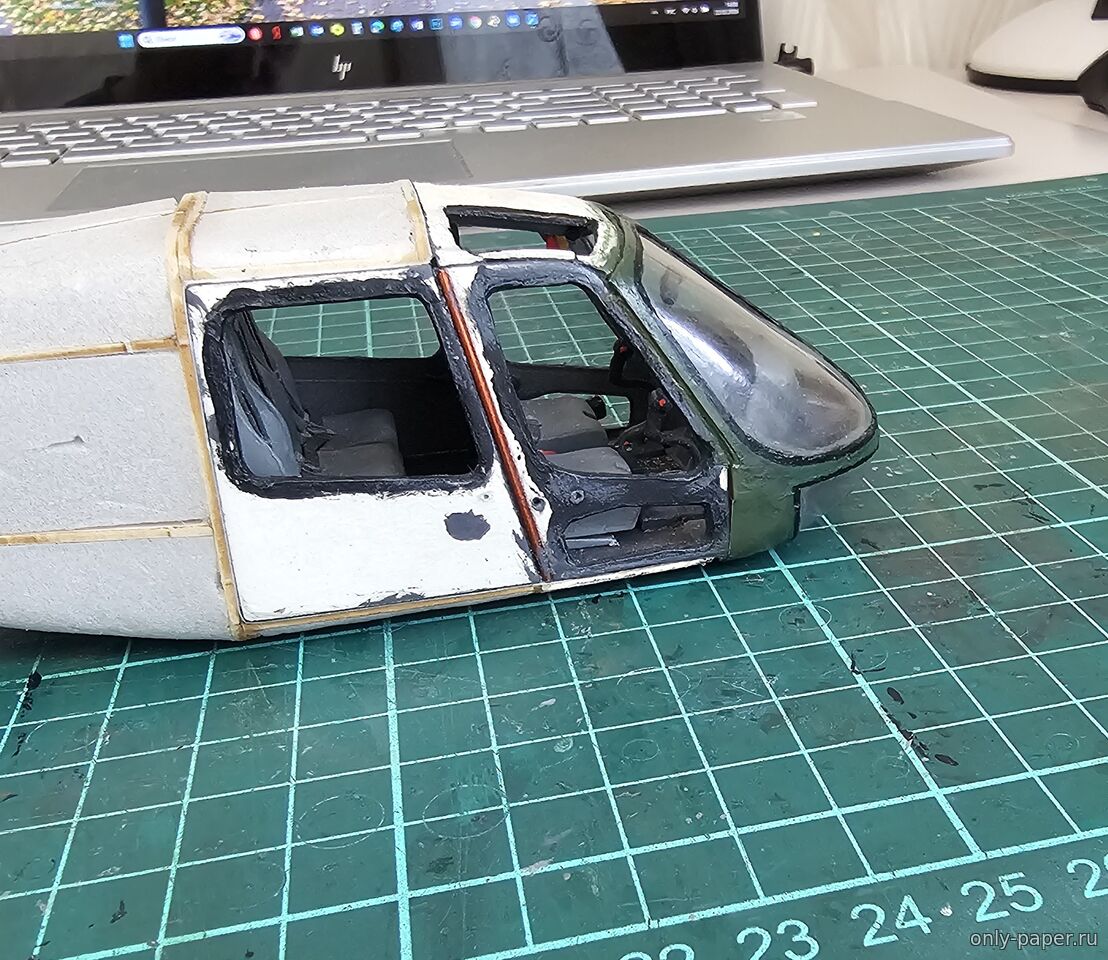

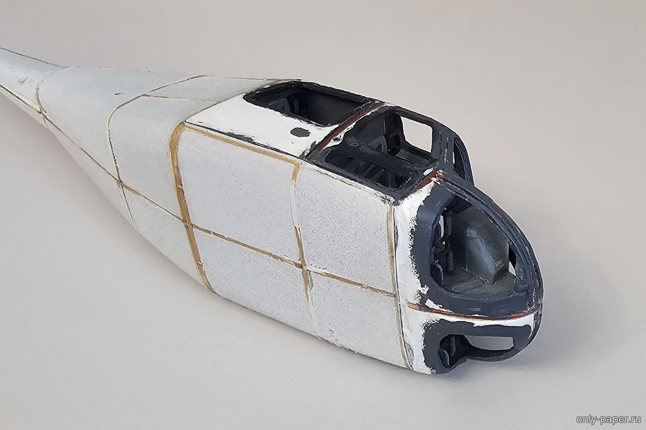

От себя добавил гироскоп и еще одну маленькую белую панельку с кнопками. Не знаю для чего она там предназначена. Подготовительный этап по корпусу и интерьеру завершен. На очереди остекление кабины и чистовой обшив.
Продолжение следует.

Репутация: 4158
VITTORIO, каркас зачёт :D. А что за пенопласт?
VITTORIOДата: Вторник, 17.02.2026, 17:06 | Сообщение # 18
Сообщений: 2492
sahara, Спасибо! если речь про забивание, то банальный пеноплекс.
Сообщение отредактировал VITTORIO - Вторник, 17.02.2026, 17:11
saharaДата: Вторник, 17.02.2026, 17:13 | Сообщение # 19
Сообщений: 1890
Репутация: 4158
VITTORIO, у меня дома есть пеноплекс, но он красный и не такой пористый.
VITTORIOДата: Вторник, 17.02.2026, 22:46 | Сообщение # 20
Сообщений: 2492
sahara, ну с красным дела не имел. Поэтому тут сказать ничего не смогу. У нас серый продается. Довольно прочный, хорошо обрабатывается и не продавливается. Вполне себе. Им же забивал Орла от БМ.

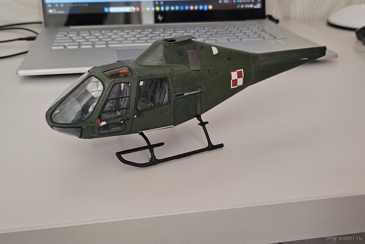

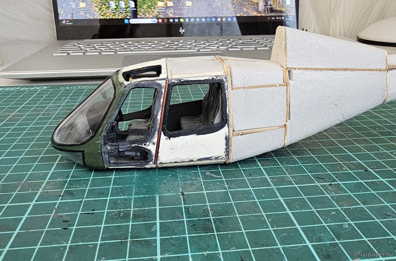

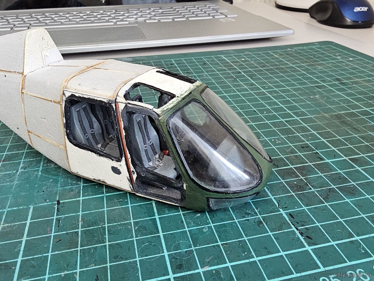

VITTORIOДата: Воскресенье, 22.02.2026, 21:48 | Сообщение # 21
Сообщений: 2492

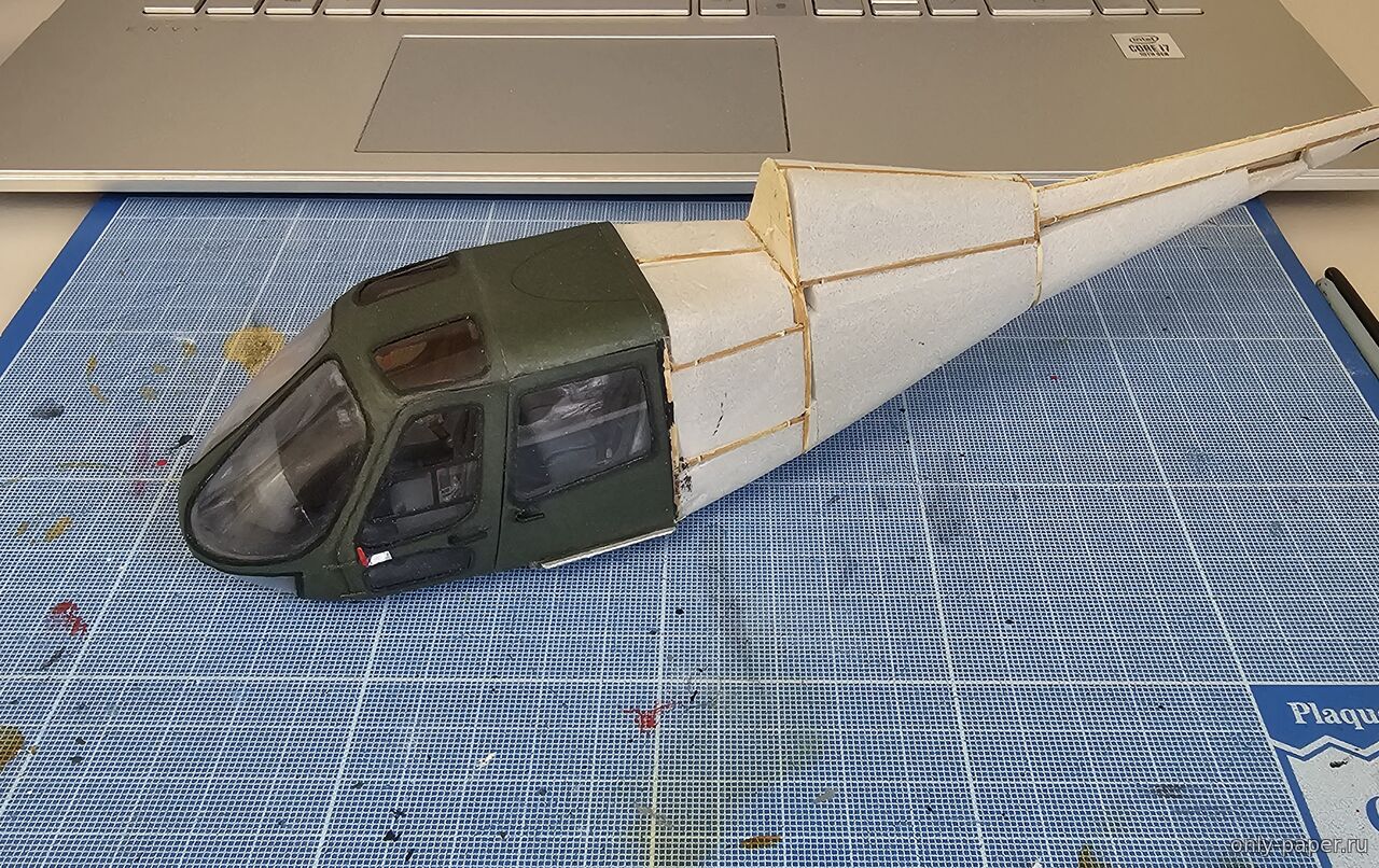

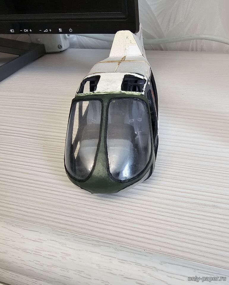

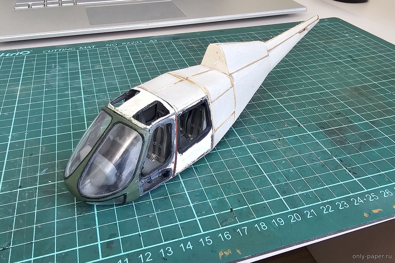

Подзавис с работами по выправлению носовой части. Кто будет собирать эту модель, сразу предупрежу, что выкройки оплета фонаря косячные, как по геометрии, так и по сходимости. В общем все пущено в жесткий перепил. Фонарик от Ансвера не совсем правильный, но в работу годится, если его разрезать на части и этими частями выклевать по одному окну. Резиновй уплотнитель на окнах в выкройках журнала, там, где остекление, почему то дан серого цвета, хотя он должен быть черный изначально. Соответственно, тут тоже передел. В общем, этот этап позади.
Едем дальше.
Прикрепления: 5685151.jpg (267.8 Kb) · 9694781.jpg (234.9 Kb) · 5678302.jpg (275.9 Kb) · 2352799.jpg (236.1 Kb) · 2355805.jpg (102.8 Kb) · 6014371.jpg (87.4 Kb) · 1775514.jpg (115.6 Kb)

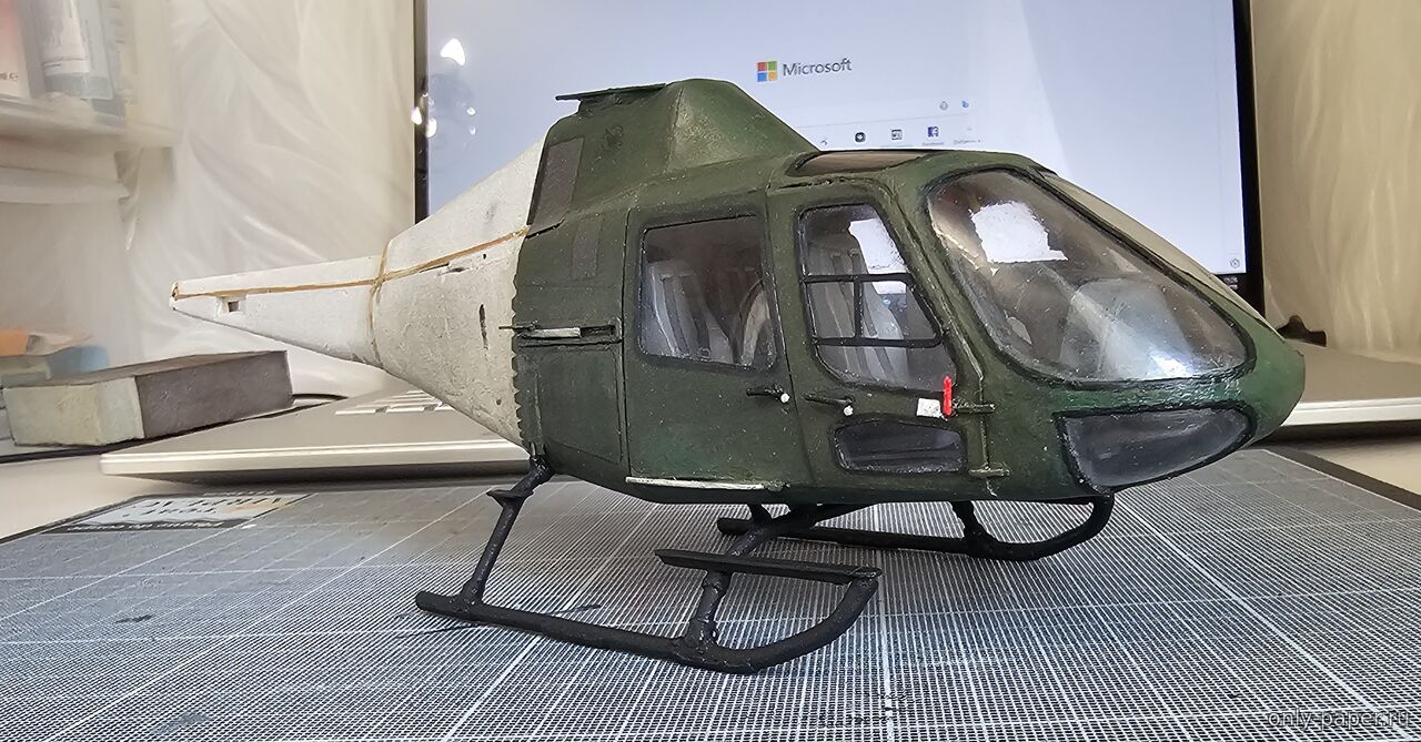

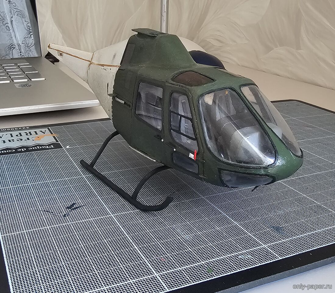

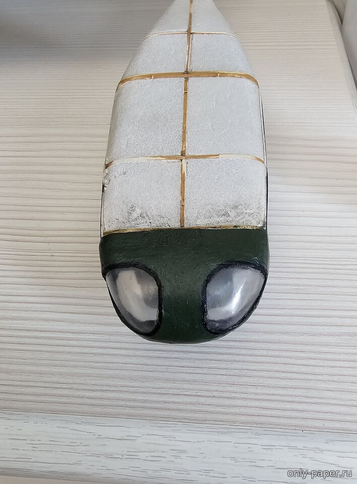

VITTORIOДата: Среда, 04.03.2026, 18:16 | Сообщение # 22
Сообщений: 2492

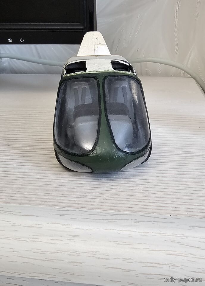

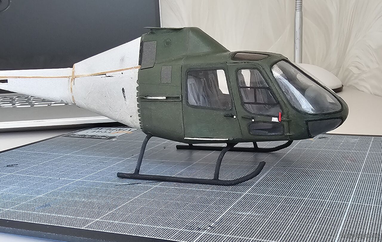

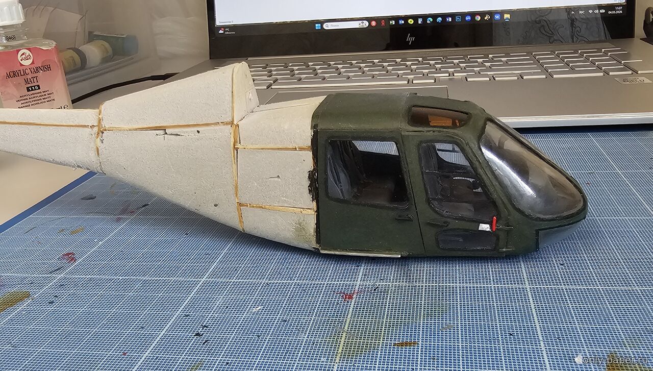

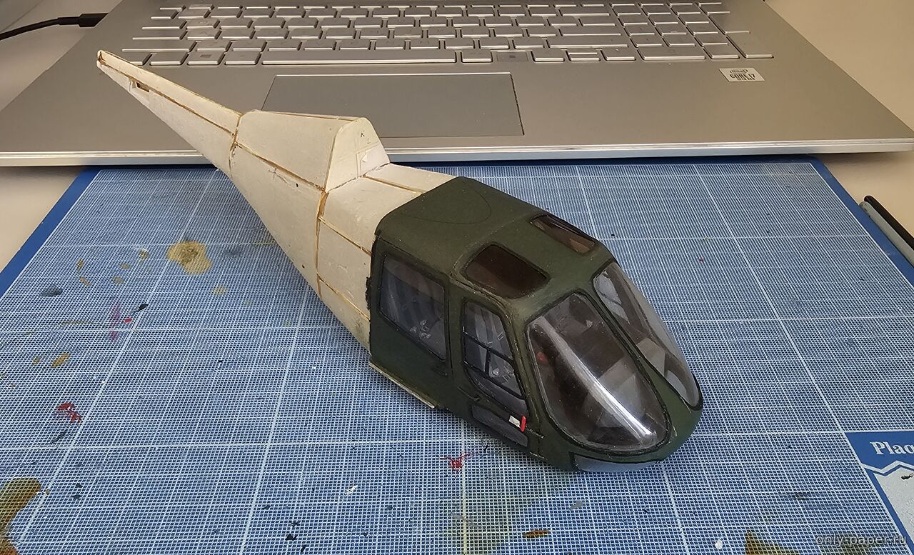

Немного обновлюсь. Застеклил корпус. Расклад такой. Лупатый фонарь от Анграфа на задние двери больше по размерам,чем даны проемы окон. Косяк издателя. Новый делать не заморачивался. Поэтому изготовление поздних модификаций вертолета уже отпадает( в журнале даны варианты номеров на несколько машин). На ранних модификациях стояли плоские стекла на задних дверях. В журнале под этот вариант дан только один бортовой номер 2201. Но, на него можно сделать как двери с желтой надписью Puszczyk (эта надпись наносилась на авиашоу в Польше) , так и без нее. В итоге выбран обычный повседневный армейский вариант машины без доп декалей. Сверху стекло должно быть тонированным коричневым, а не прозрачным, как говорит издатель. Параллельно, навешиваю мелочевку, чтобы потом на финише легче было собирать. Чуть от себя добавил на выкройки везеринга. Снизу путем доп печати доп выкроек апгрейдил фюзеляж дополнительными панелями, как на реальных машинах. Как то так.
Прикрепления: 9787850.jpg (365.3 Kb) · 6028161.jpg (333.4 Kb) · 3322107.jpg (331.2 Kb) · 4070788.jpg (291.2 Kb) · 2030942.jpg (322.3 Kb)

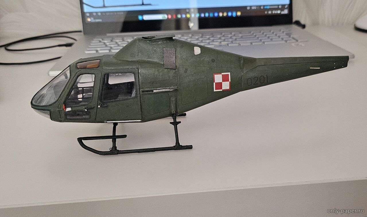

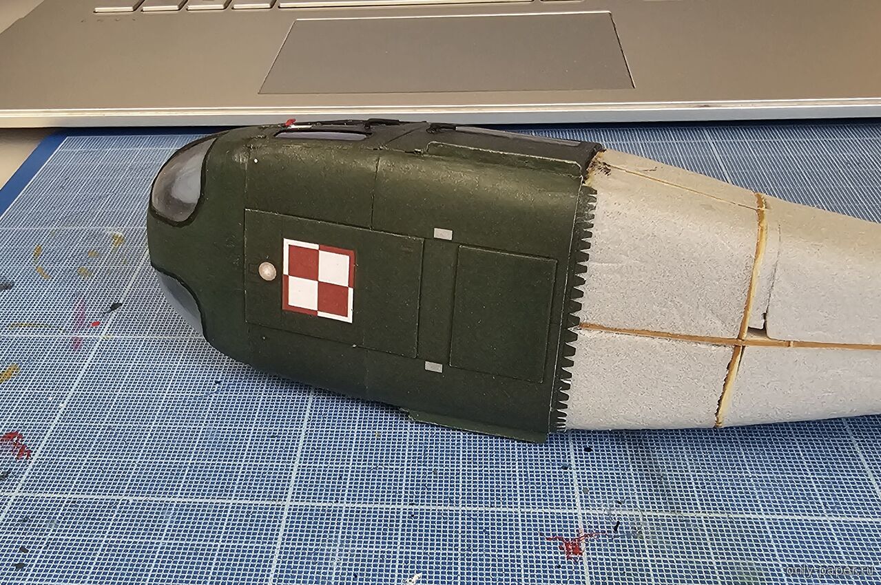

VITTORIOДата: Воскресенье, 15.03.2026, 17:05 | Сообщение # 23
Сообщений: 2492

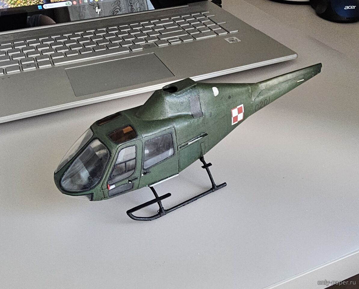

Продолжение стройки. Поставил на раму.
Параллельно местами идет допил выкроек по фото вертолей. Где то журнальные выкройки не меняются. Теперь все это хозяйство под апгрейд. В общем, едем дальше.  smile
Прикрепления: 0852395.jpg (372.6 Kb) · 2622264.jpg (187.0 Kb) · 1624179.jpg (333.3 Kb) · 7658298.jpg (273.0 Kb)

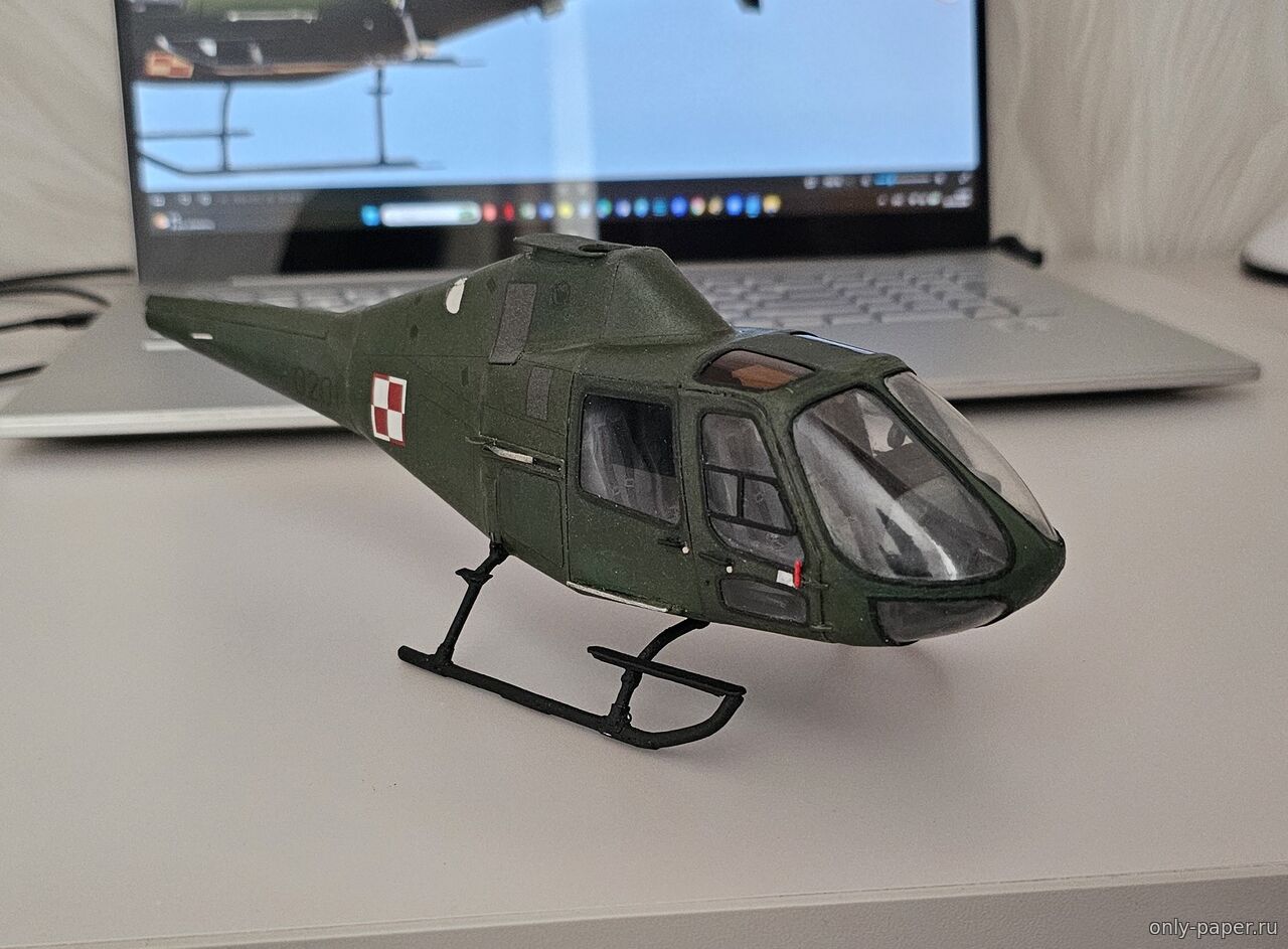

VITTORIOДата: Среда, 18.03.2026, 23:05 | Сообщение # 24
Сообщений: 2492

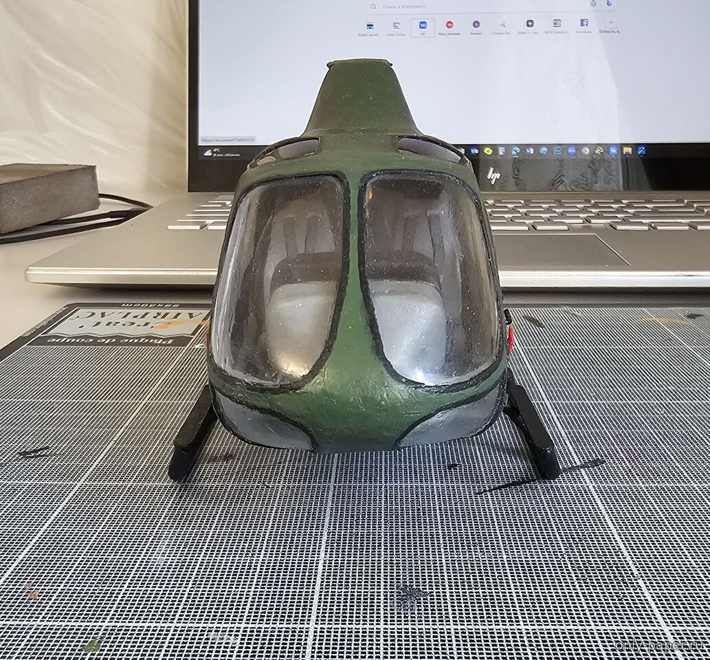

Поработал с подвеской. Вернее доработал по фотам, докинул деталюшек. Выкройки тут тоже немного упрощены. Местами неправильно разработано разрабом. Местами детали отсутствуют там, где они по идее должны быть. В целом геометрия рамы в журнале правильная. Добавил везеринга местами. Едем дальше.
Прикрепления: 6429605.jpg (230.7 Kb) · 0375722.jpg (290.8 Kb) · 6200420.jpg (309.0 Kb) · 9614484.jpg (211.3 Kb) · 8963824.jpg (245.1 Kb) · 4961977.jpg (161.1 Kb) · 8412033.jpg (348.2 Kb)

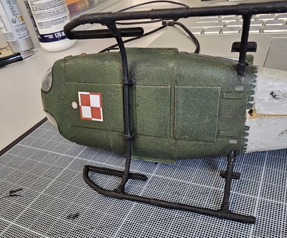

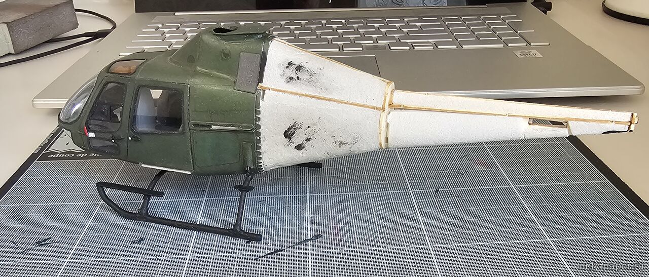

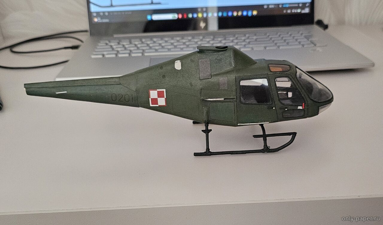

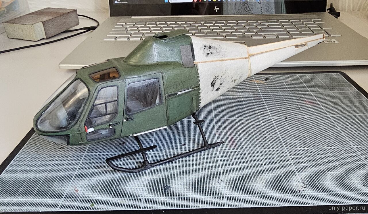

VITTORIOДата: Пятница, 20.03.2026, 22:55 | Сообщение # 25
Сообщений: 2492

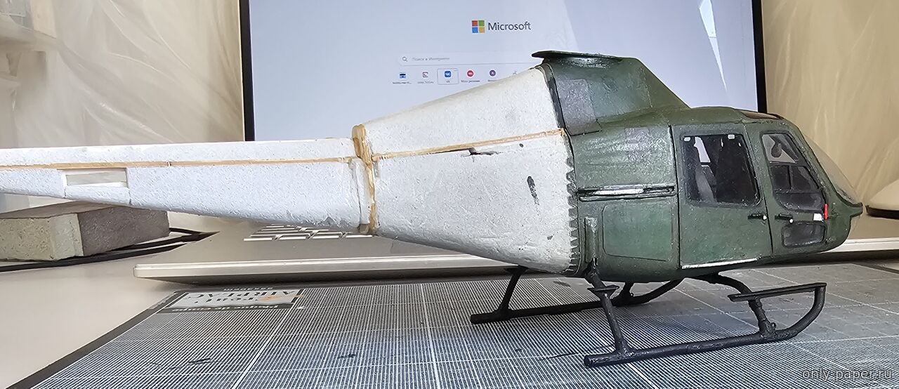

Продолжение сборки польской вертушки. Собственно поработал по крупняку- дошил обшивкой фюзеляж. Единственное- пришлось повозится с хвостовой балкой. Марек сделал замудренную конструкцию. Ну не суть. Допилы рулят). Это уже, как должное в этом журнале. Теперь на очереди апгрейд всего этого хозяйства. Едем дальше.
smile
Прикрепления: 4689941.jpg (139.9 Kb) · 1864467.jpg (119.7 Kb) · 0781790.jpg (148.6 Kb) · 3690391.jpg (118.0 Kb) · 9841961.jpg (96.7 Kb) · 5884644.jpg (109.4 Kb) · 9694063.jpg (107.6 Kb) · 0368326.jpg (159.6 Kb)

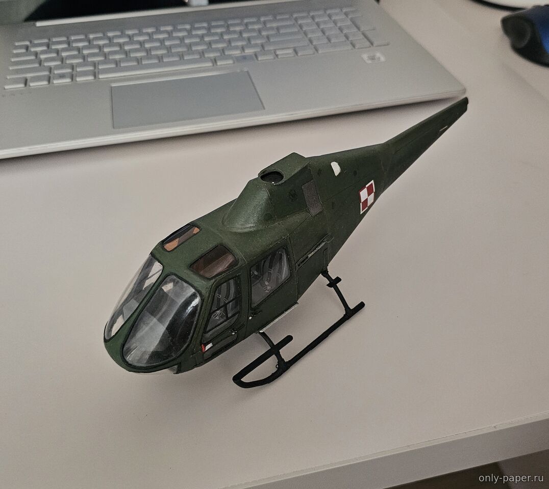

Достойный интерьер с экстерьером!  Любо-дорого посмотреть на эту птицу из отряда сов.

Advokats666, Олег, фото из инета рулят. Нигде ничего не разрабатывается. Накачал кучу всякого материала и по фотам реальных машин восстанавливаю потихоньку детали экстерьера пропорционально этим фото. Из подручных материалов для изготовления и перепила использую ненужные оставшиеся выкройки в тон основным, проволока, бумага и картон разной толщины, разные клеи ( для разных задач), акриловые краски разных тонов, побранные в цвет выкроек , набор везеринга и т.д.
Доработок идет относительно достаточно. Местами выкройки оставляю из журнала, там где это можно, местами вручную переделываю, местами заново изготавливаю детали. Все вручную по фото настоящих вертолей.
