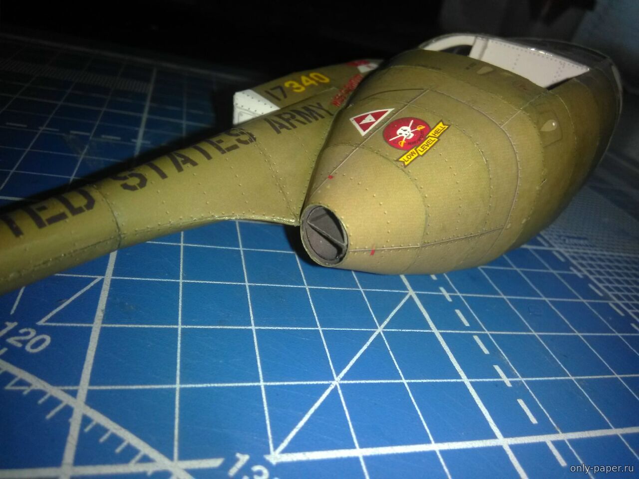

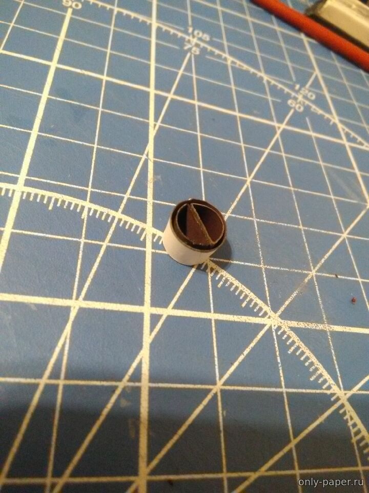

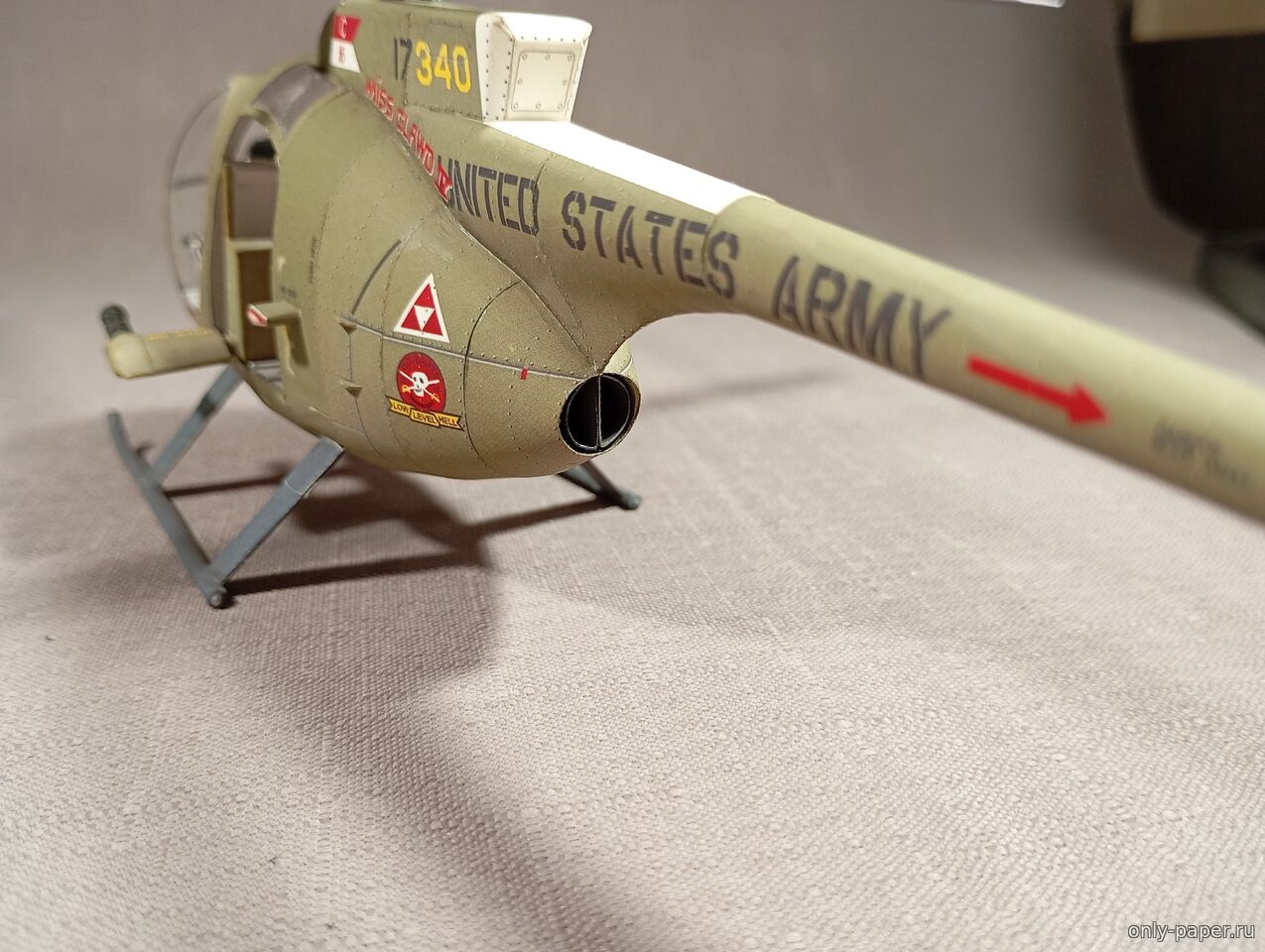

Цитата B@rm@ley ()
Всем привет! Сегодня день не особо продуктивный, но что есть.
привет. выхлоп неверно склеил. надо так

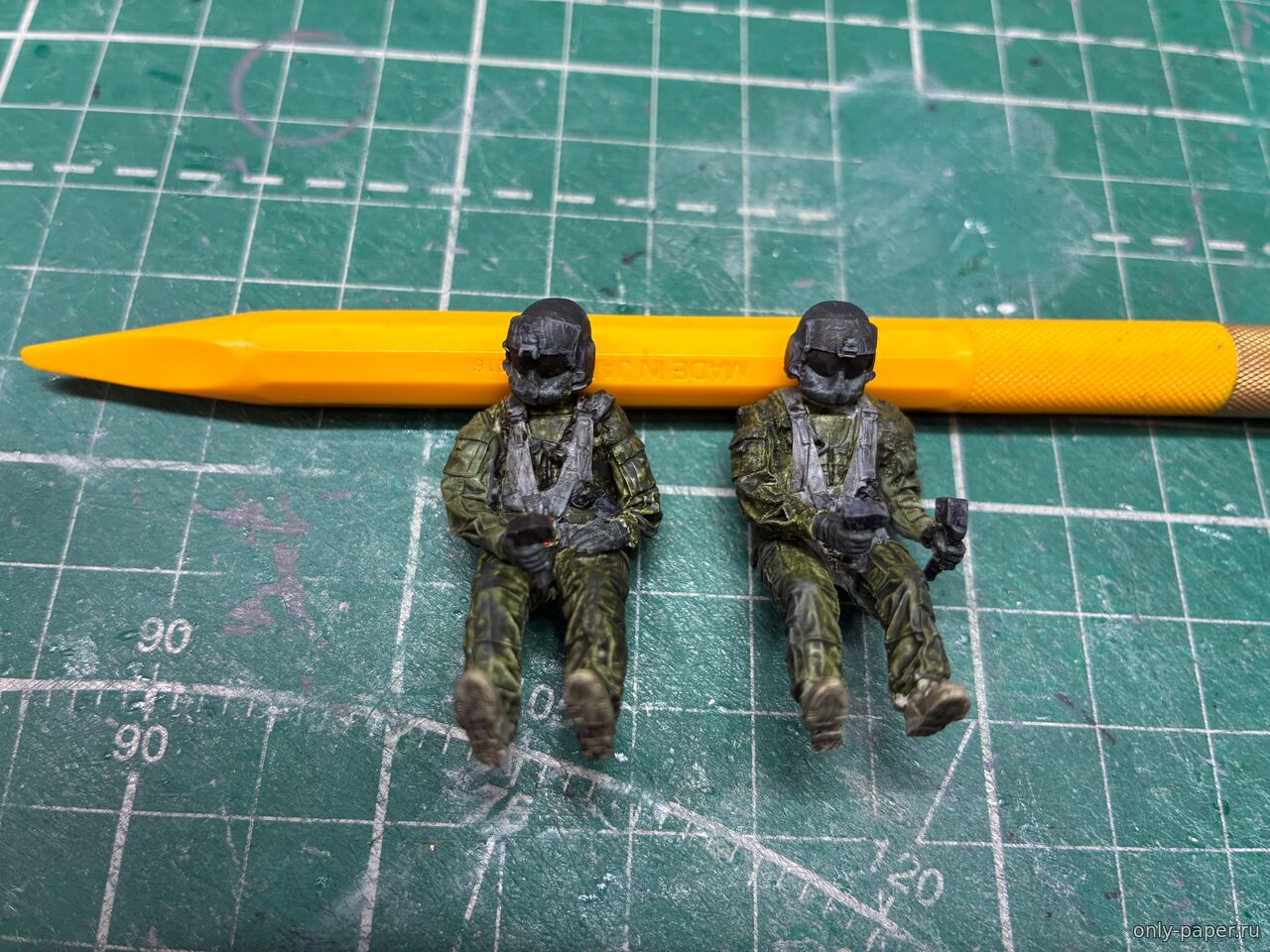

B@rm@leyДата: Воскресенье, 23.08.2026, 16:06 | Сообщение # 18
Сообщений: 123
Репутация: 494

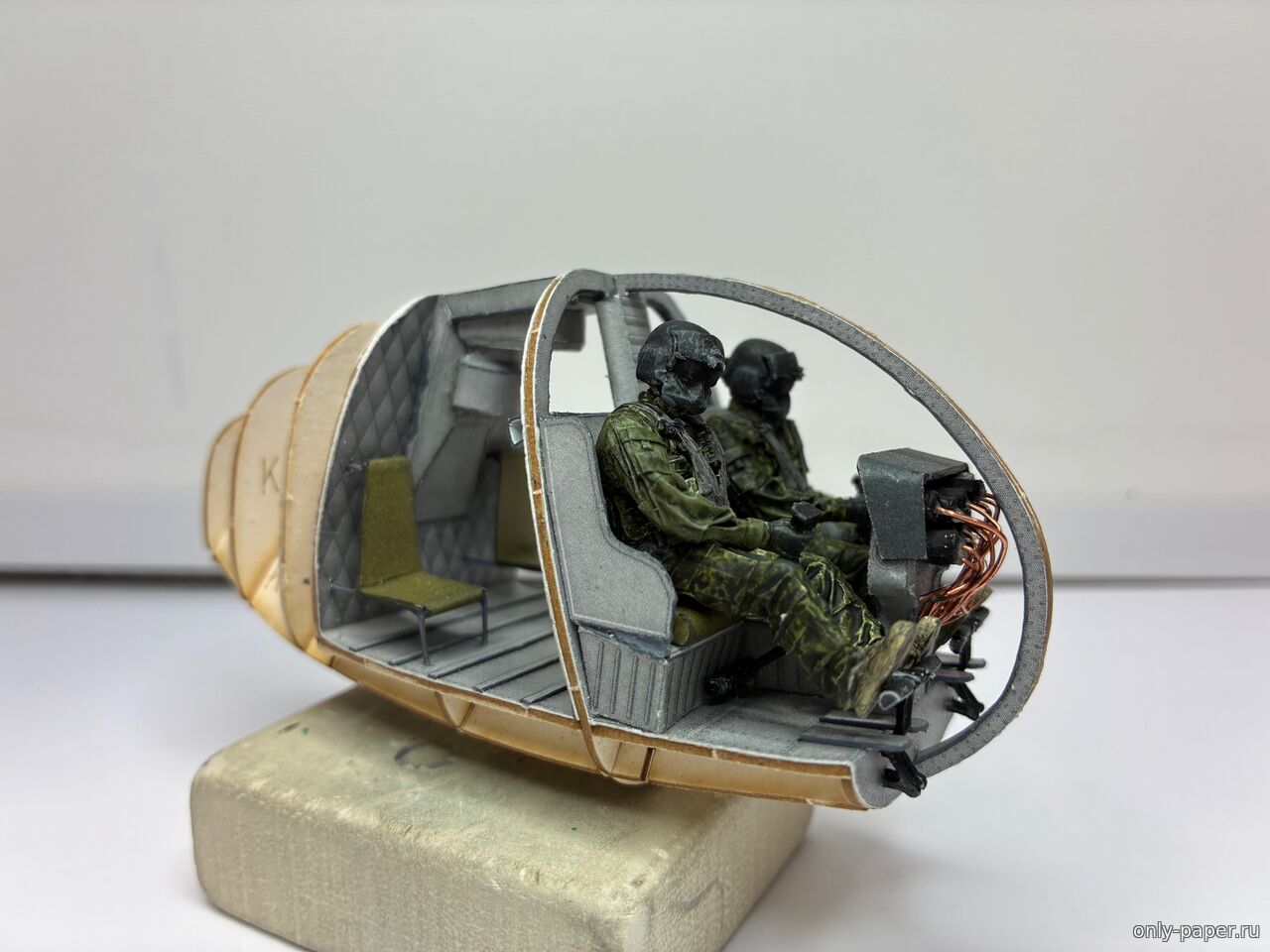

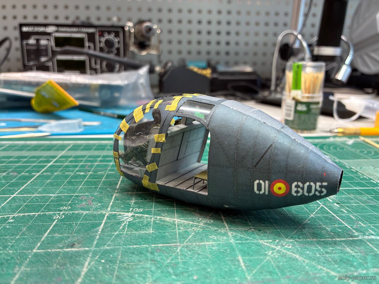

Всем привет! Вот и закончился отпуск(( Продолжаю сборку, ёжж, Алексей, устранил
Покрасил пилотов, первый опыт, фото вскрыли косячки которые глазу не видно, но вживую смотрится лучше, на будущее учту
Прикрепления: 4231679.jpg (107.4 Kb) · 9989887.jpg (247.8 Kb) · 0814334.jpg (105.3 Kb) · 6378744.jpg (184.4 Kb) · 9633788.jpg (253.8 Kb)

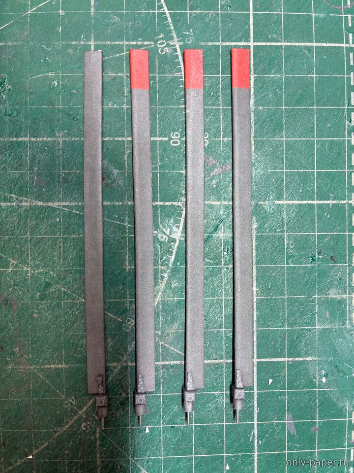

Небольшое продолжение стройки

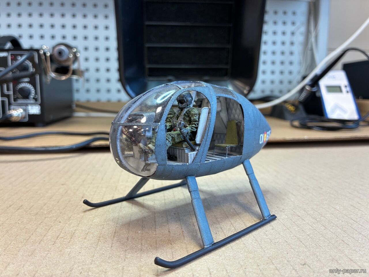

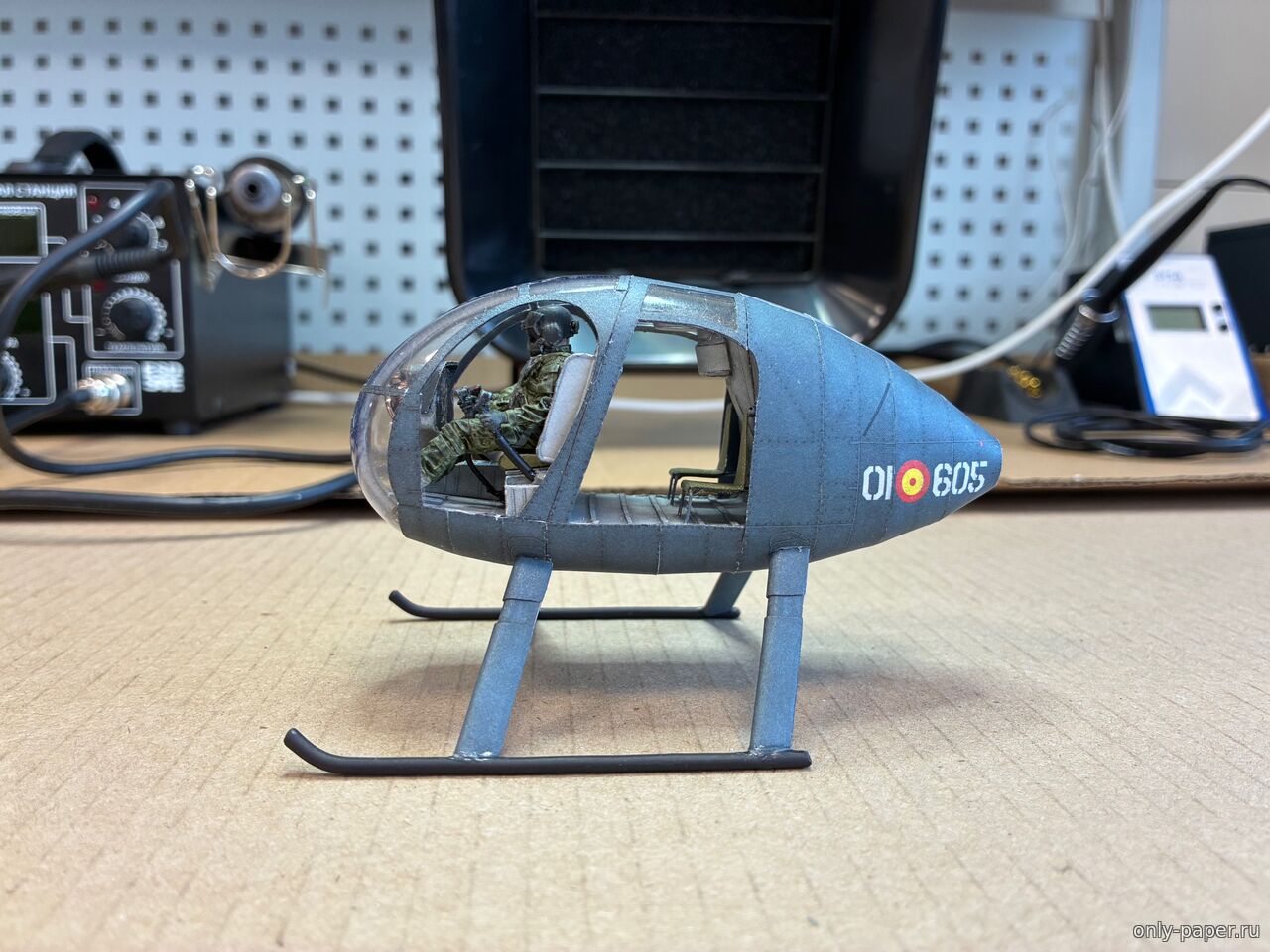

B@rm@leyДата: Вторник, 01.09.2026, 16:46 | Сообщение # 20
Сообщений: 123
Репутация: 494

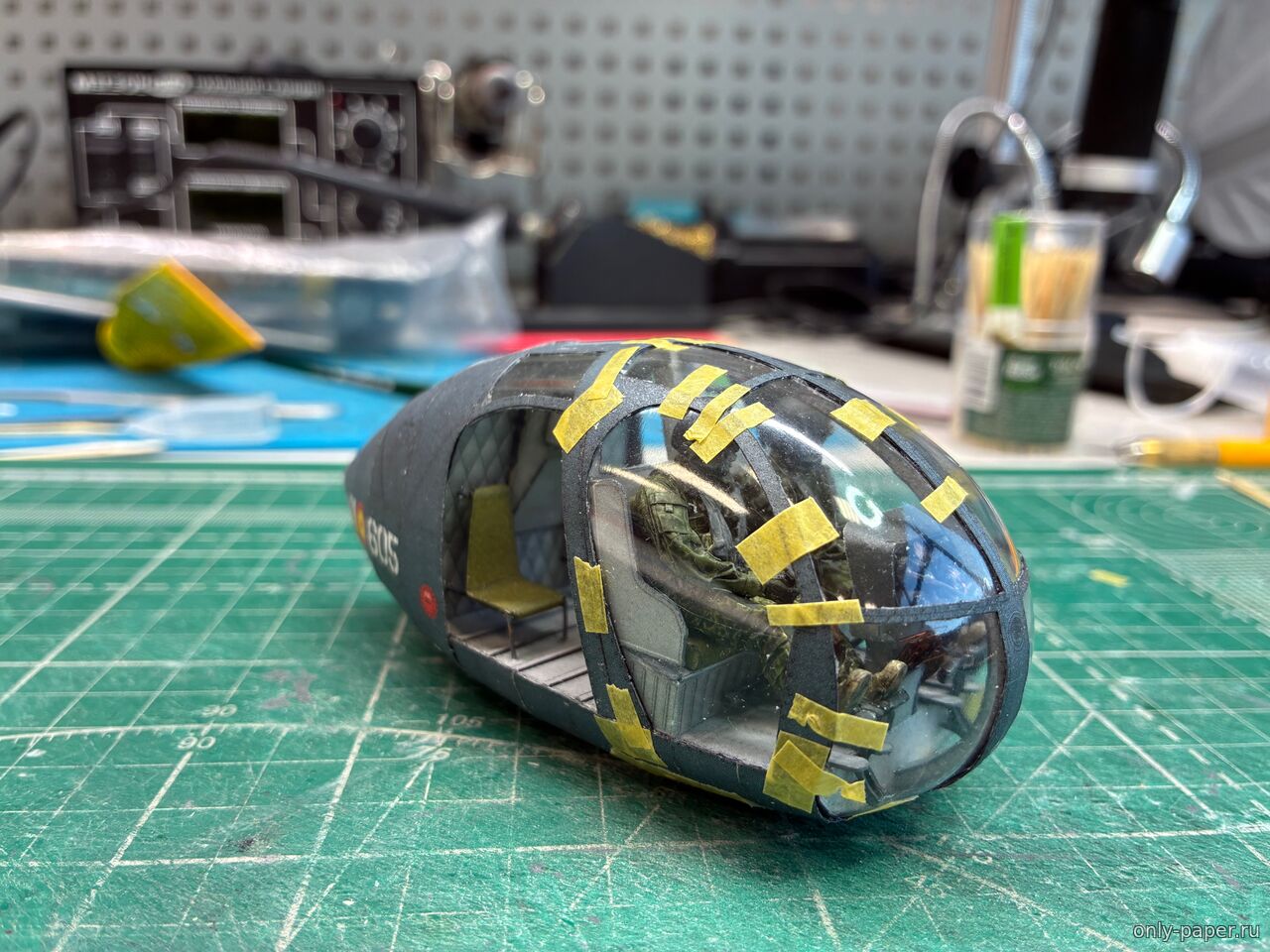

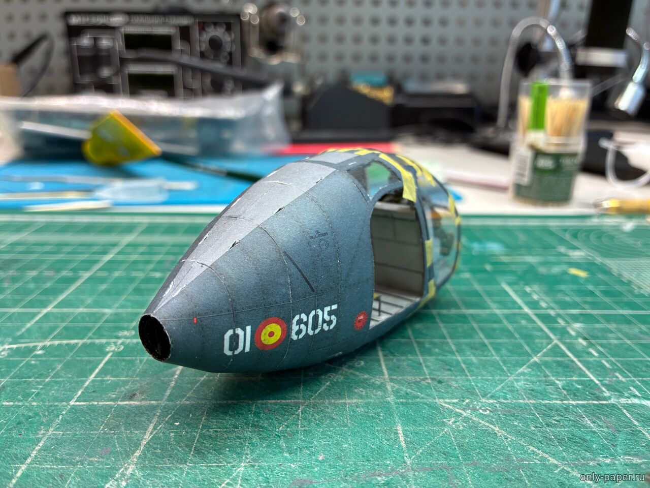

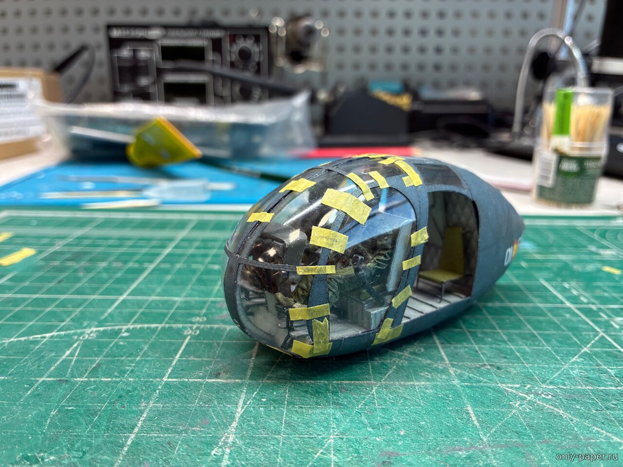

Поставил остекление
Прикрепления: 6050262.jpg (359.9 Kb) · 3591620.jpg (212.3 Kb) · 0972790.jpg (208.6 Kb) · 6206973.jpg (203.1 Kb) · 1969817.jpg (207.4 Kb)
VeikbarДата: Вторник, 01.09.2026, 17:49 | Сообщение # 21
Сообщений: 1113
Репутация: 901
Выглядит все круто. Молоток. Можно ли узнать подробности? Что за пилоты? Где можно взять? Как сделал остекление? Сам тянул или купленное? Каким клеем клеил бумагу на стекло? Как впечатления от процесса?

VITTORIOДата: Вторник, 01.09.2026, 19:20 | Сообщение # 22
Сообщений: 2493
Veikbar,
Вот такой наборчик должен быть в продаже, как раз для амеровского яйца.

VeikbarДата: Вторник, 01.09.2026, 20:47 | Сообщение # 23
Сообщений: 1113
Репутация: 901
VITTORIO, в наших маркетплейсах нету, на ебае 44 доллара. дороговато. Вот бы распечатать это на 3D.
B@rm@leyДата: Вторник, 01.09.2026, 20:58 | Сообщение # 24
Сообщений: 123
Репутация: 494
Veikbar, привет! Спасибо за оценку работы. Пилоты были приобретены на стороннем сайте, скину в личку, остекление покупное, брал вместе с журналом, стекло с бумагой клеил Титаном разведенным изопропиловым спиртом, не оставляет следов, дает время на позиционирование и без проблем убираются излишки. Модель очень приятная, пока все сходится только нужно быть очень аккуратно со стеклом. Оно дано не единым целым, а двумя полусферами левой и правой, запаса для реза маловато.

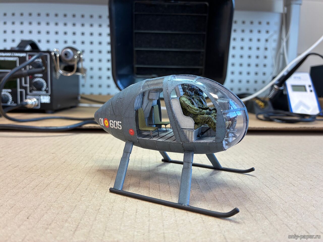

B@rm@leyДата: Пятница, 04.09.2026, 16:25 | Сообщение # 30
Сообщений: 123
Репутация: 494
Поставил на ноги))
