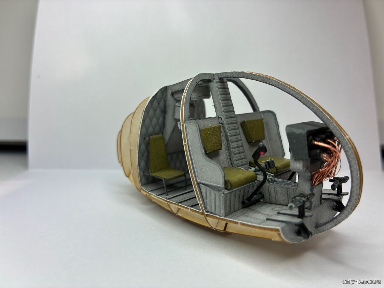

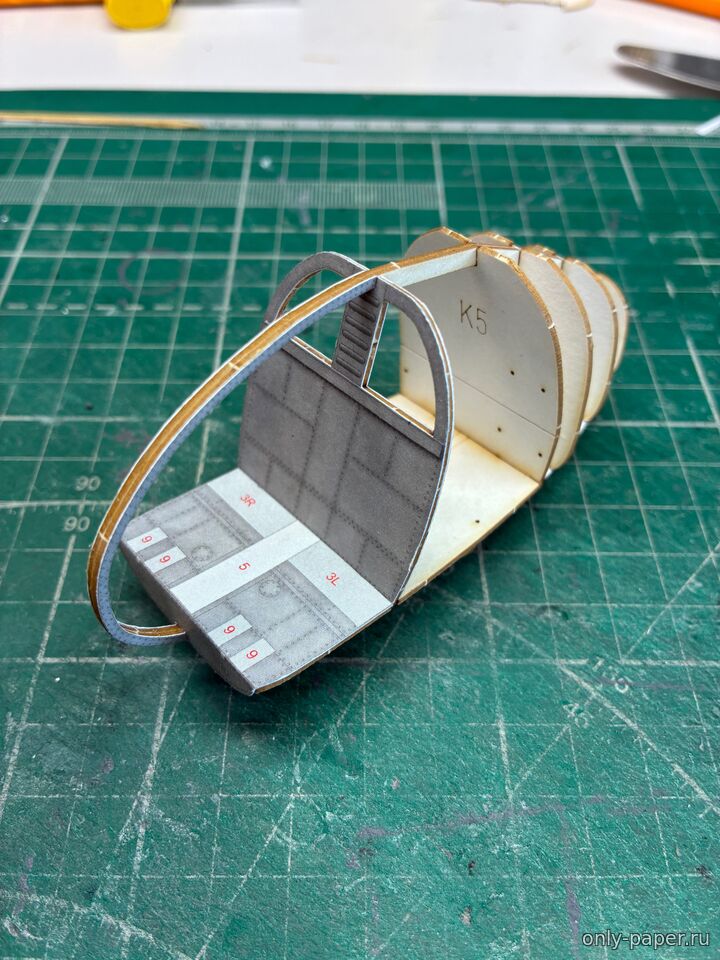

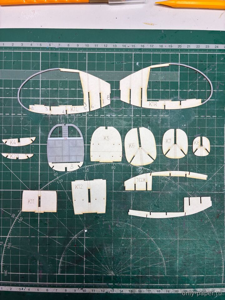

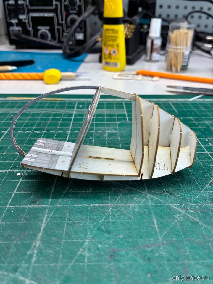

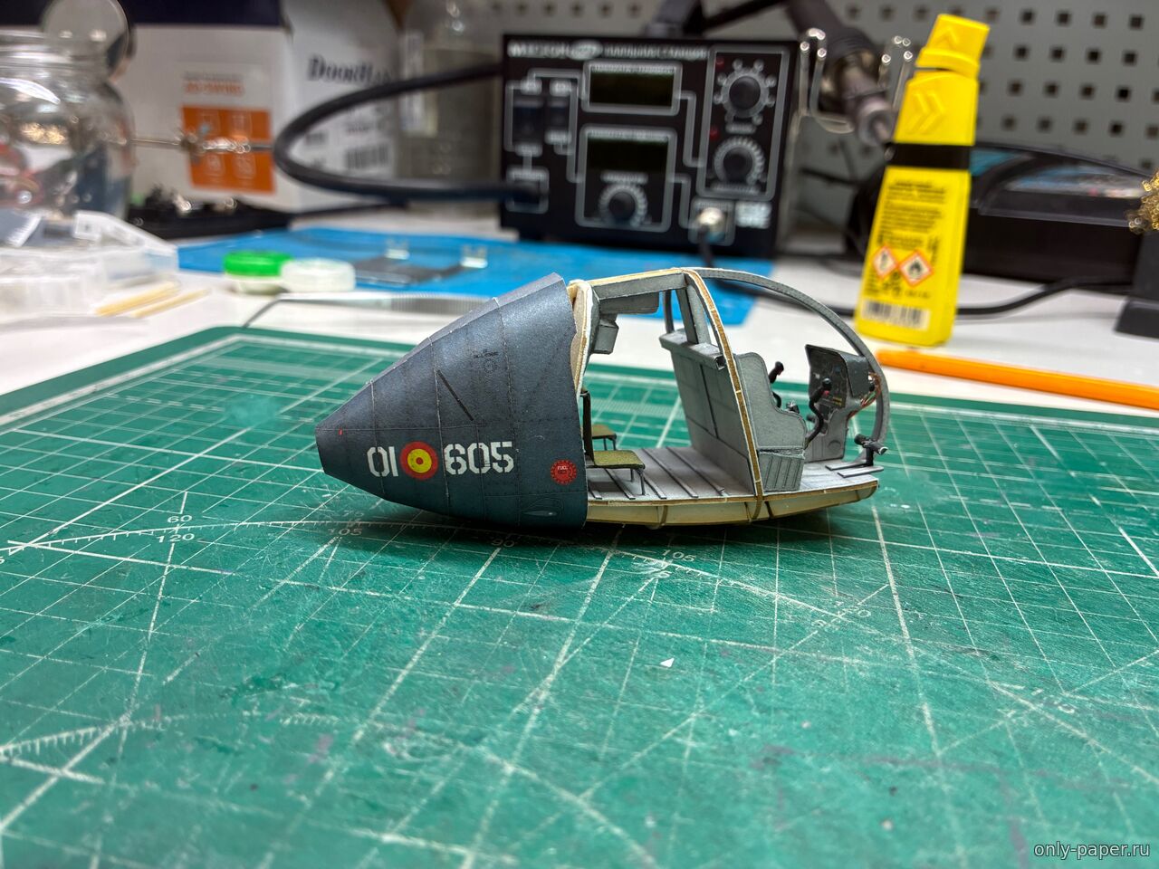

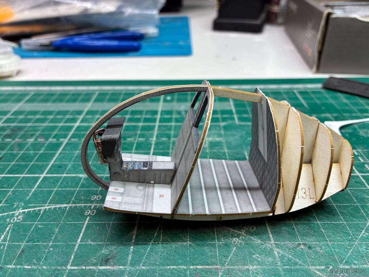

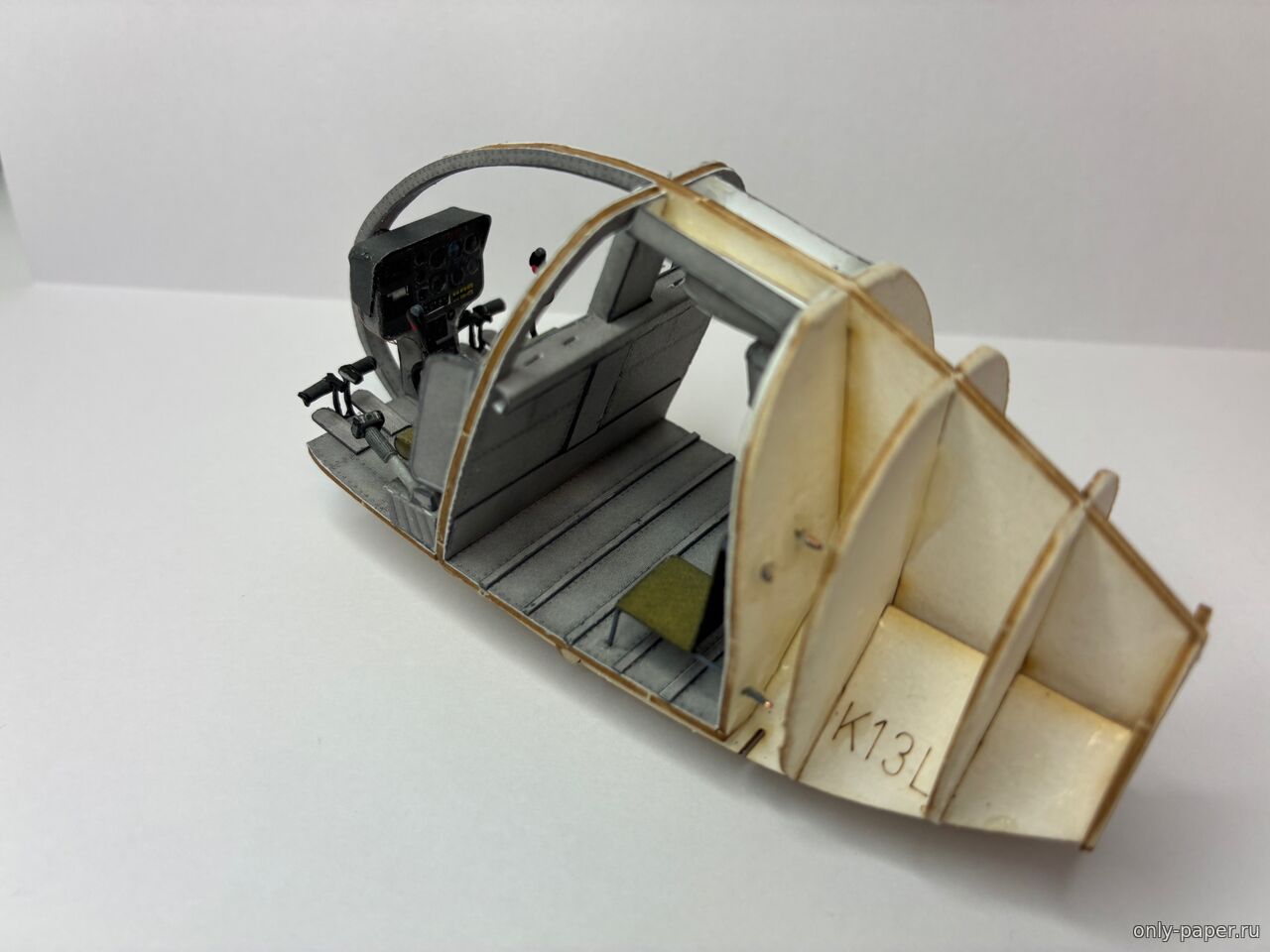

Всем привет, что то захотелось собрать вертолет, выбрал американский вертолет Хьюз ОН-6М Кайюз, американский лёгкий вертолёт. Построен компанией Хьюз Хеликоптерс. Совершил первый полёт в 1963 году. Был признан лучшим в конкурсе армии США на лёгкий разведывательный и связной вертолет. Серийно производился в 1966—1971 годах. Всего было построено 1434 вертолёта.
В наличии журнал, резка и остекление.

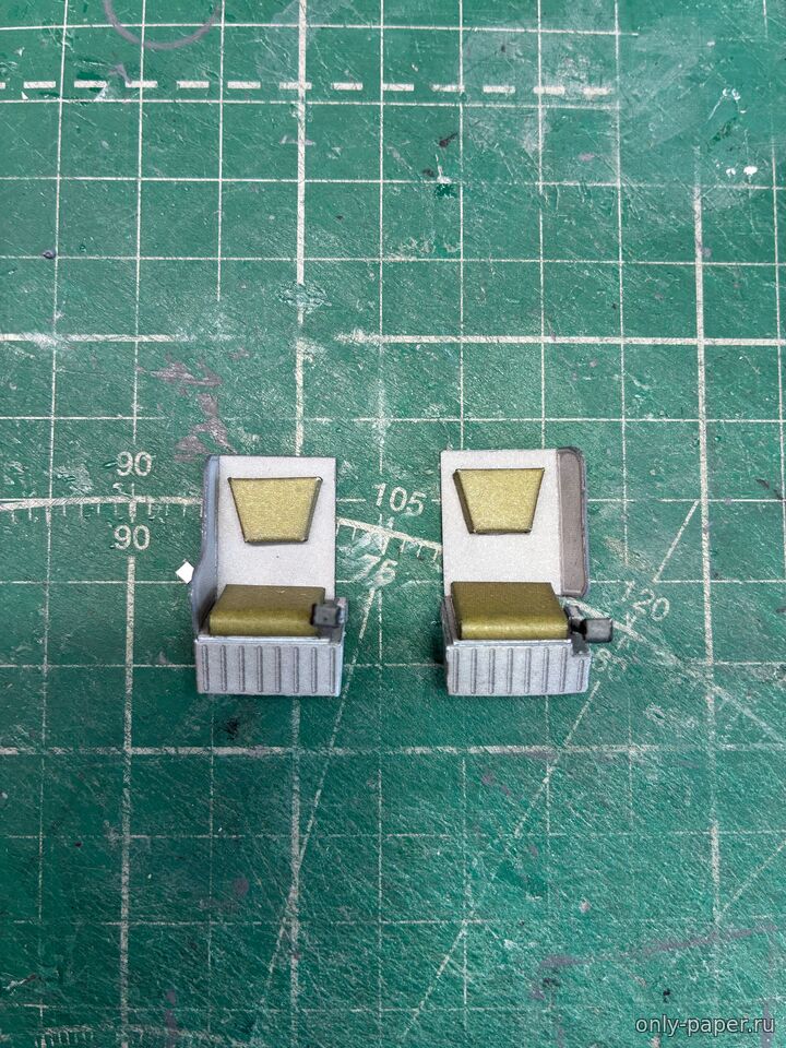

По итогу двух дней собрал фюзеляж и кресла пилотов

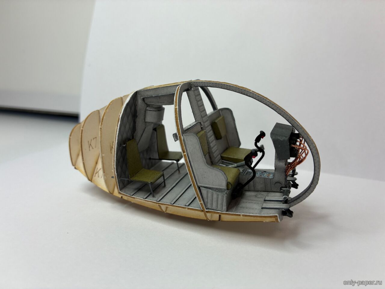

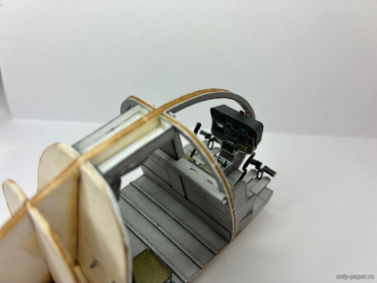

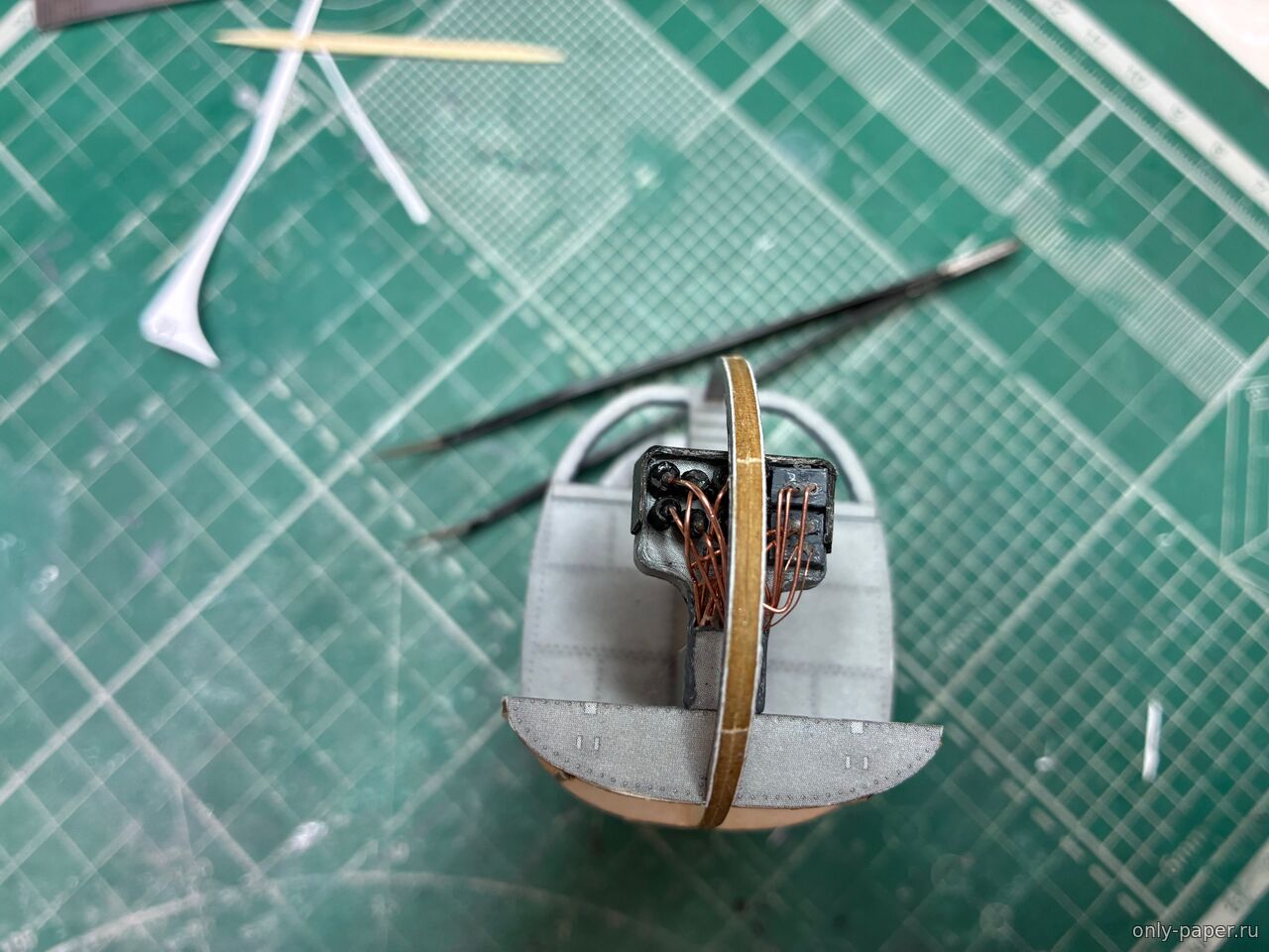

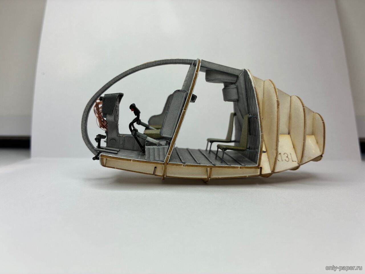

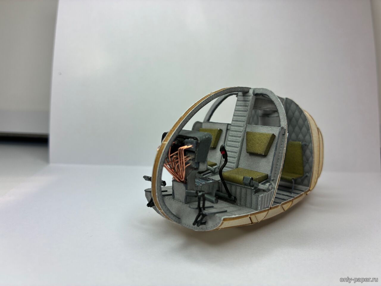

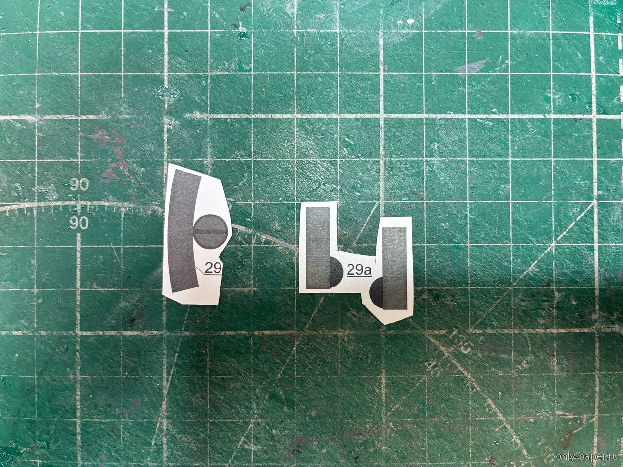

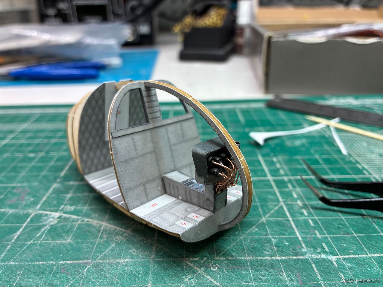

Всем привет! Андрей4781, спасибо за пожелание, ДжонЕгоров, да наверно, захотелось что то новое, и как раз в Орлике новинка, и вот, по итогу нескольких дней собрал приборную доску, она дана просто, с обратной стороны рисованная, решил оживить приклеил цилиндриков и провода к ним, педальный узел, рычаги пилотов, сиденья в грузовом отсеке и все это разместил на местах

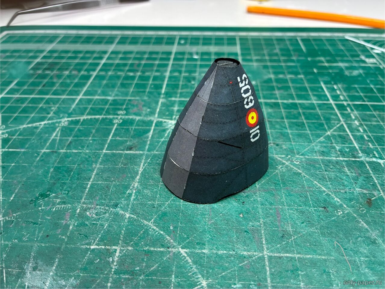

Репутация: 494

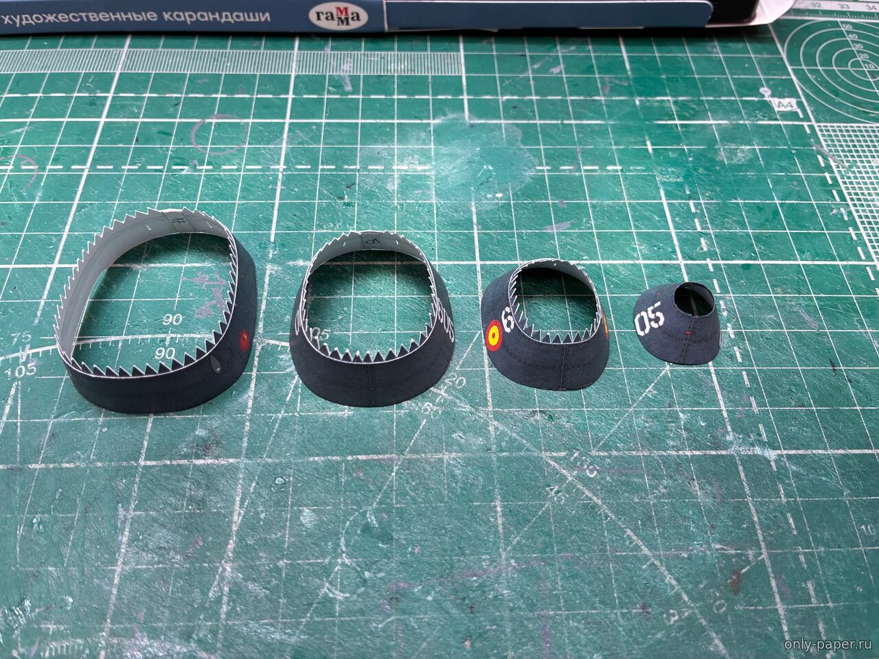

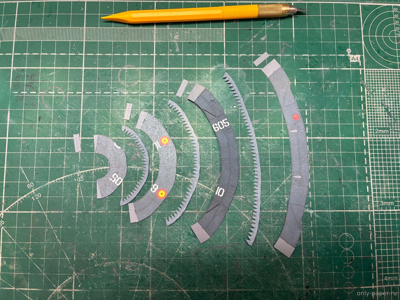

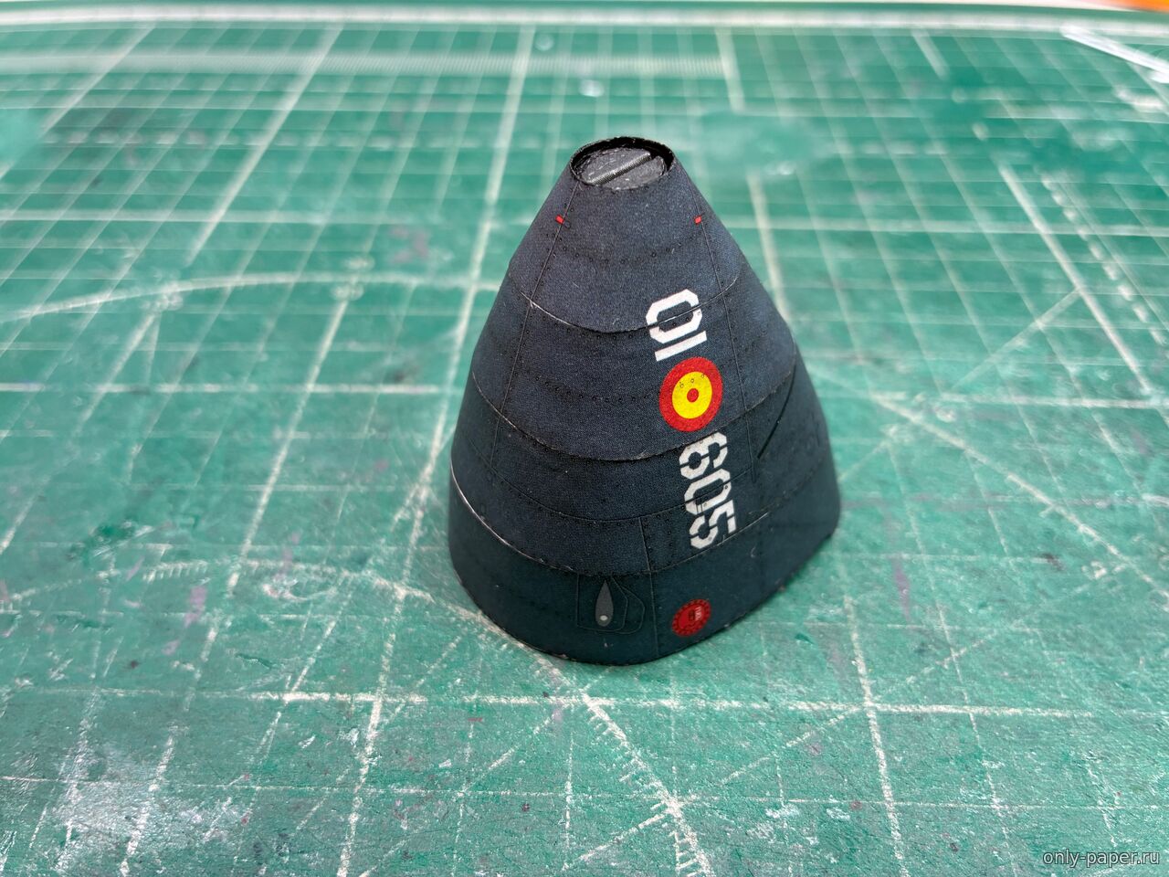

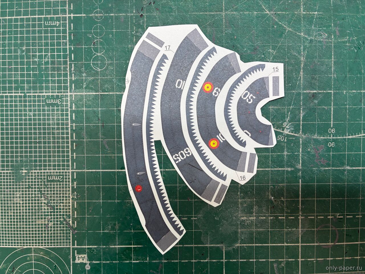

Всем привет! Сегодня день не особо продуктивный, но что есть. Начал сборку фюзеляжа с кормового чулка. Внимание, вопрос к мастерам, как склеивать секции деталей чтобы все было ровно? Все перепробовал не получается, рез перпендикулярный с подкраской торцов, рез под углом, прокатка шариками и рукоятками кисточек, не выходит(((
Прикрепления: 4665023.jpg (319.6 Kb) · 7885226.jpg (329.0 Kb) · 3632211.jpg (299.8 Kb) · 5545689.jpg (332.9 Kb) · 9918261.jpg (211.0 Kb) · 8482081.jpg (246.2 Kb) · 8244653.jpg (207.8 Kb)
Андрей4781Дата: Вторник, 14.07.2026, 15:15 | Сообщение # 15
Сообщений: 2082
Репутация: 6125
Формируешь последнюю секцию, у следующей секции заваливаешь ту сторону, которая будет стыковаться с предыдущей, прокатываешь по краю чуть отступив от него, но без фанатизма, иначе появятся заломы, тут надо приноровиться, я это делаю типа клюшкой из проволоки 3мм. Надеюсь понятно объяснил
