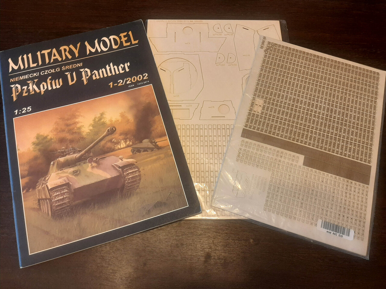

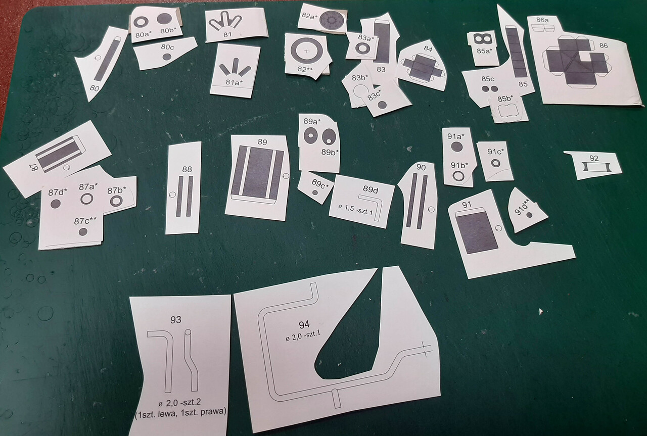

Еще одна сборка - Пантера от издательства Анджея нашего Халинского. Автор модели Marian Sobel. На старте имеется оригинал журнала, резка деталей, резка гусениц.
Ну, что тут скажешь. Это Халинский. Автор модели правда я так понял не он лично, но стандарты качества - высочайшие. Окраска, деталировка - просто прелесть. При том что модели уже четверть века. Много сборок уже есть в инете (наверное)) ну и я тоже попробую.

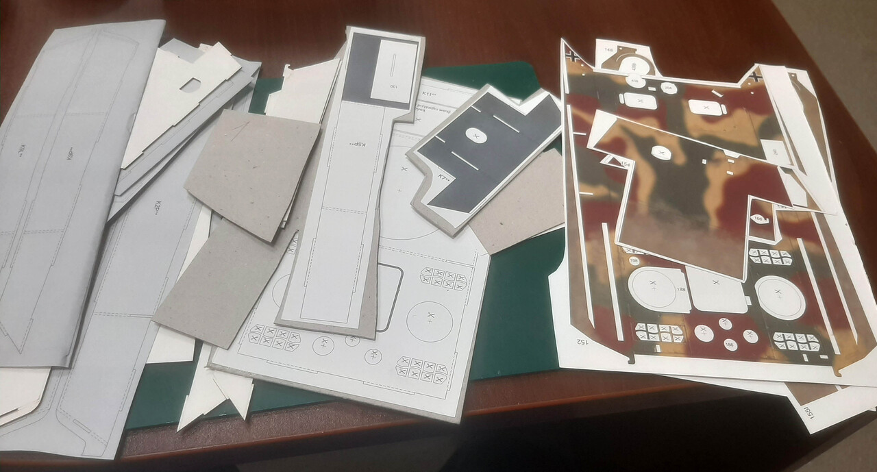

По резке. Я уже после покупки понял что ее видимо режет не только издательство (а оно может и не режет) но и другие фирмы, поэтому они несколько различаются. Мне попался вариант, в котором в резке были выполнены тонкие, "на офиске", листы из журнала. Детали на ватмане соответственно в резку не попали, а их изрядно. Ну и ладно, наклеим.

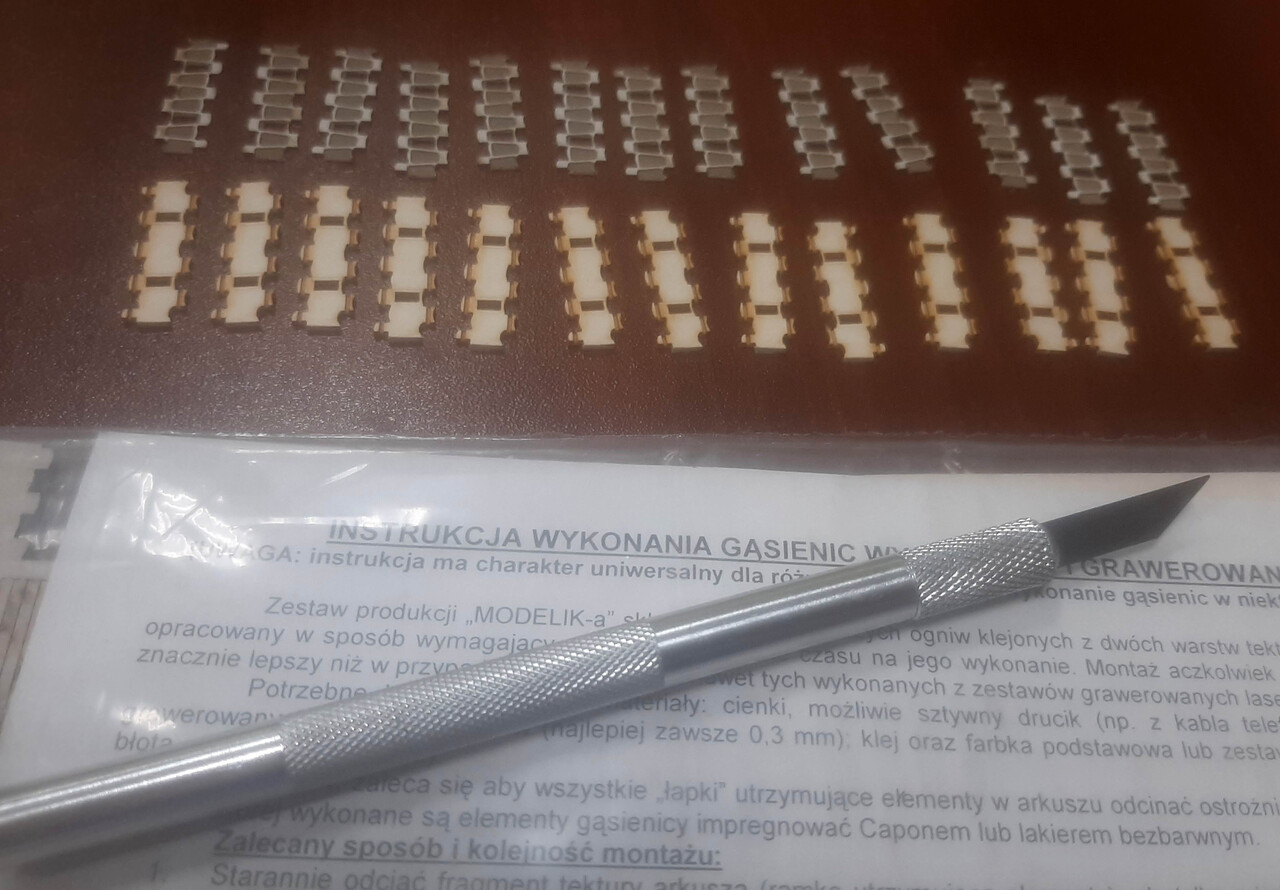

По гусеницам. На выбор было 3 варианта: журнальный, резка от Моделика для из Пантеры и резка от ДрафМодел (в варианте с отдельными звеньями). Подумал, посравнивал, выбрал вариант от Моделик (он и на фото).
Не делал еще бронетехнику от Халинского, надеюсь справлюсь )).
Прикрепления: 9637011.jpg (393.1 Kb)

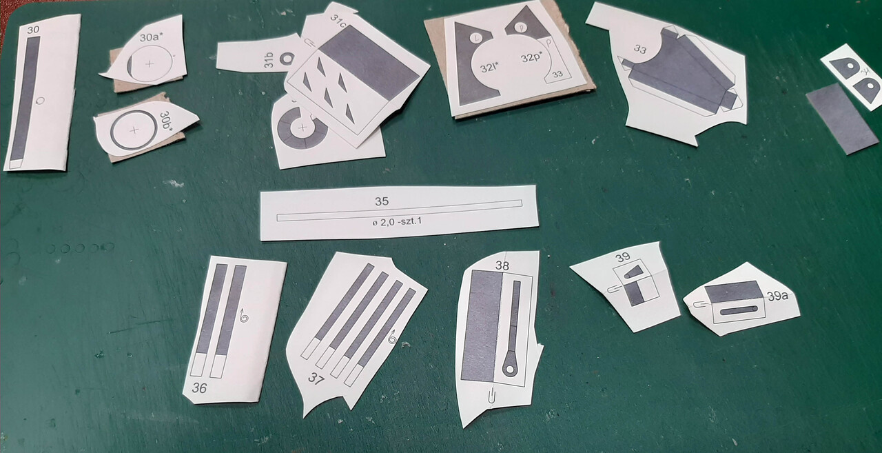

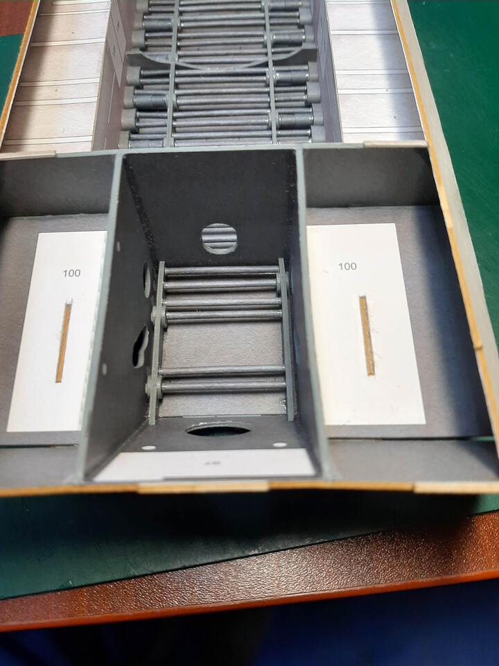

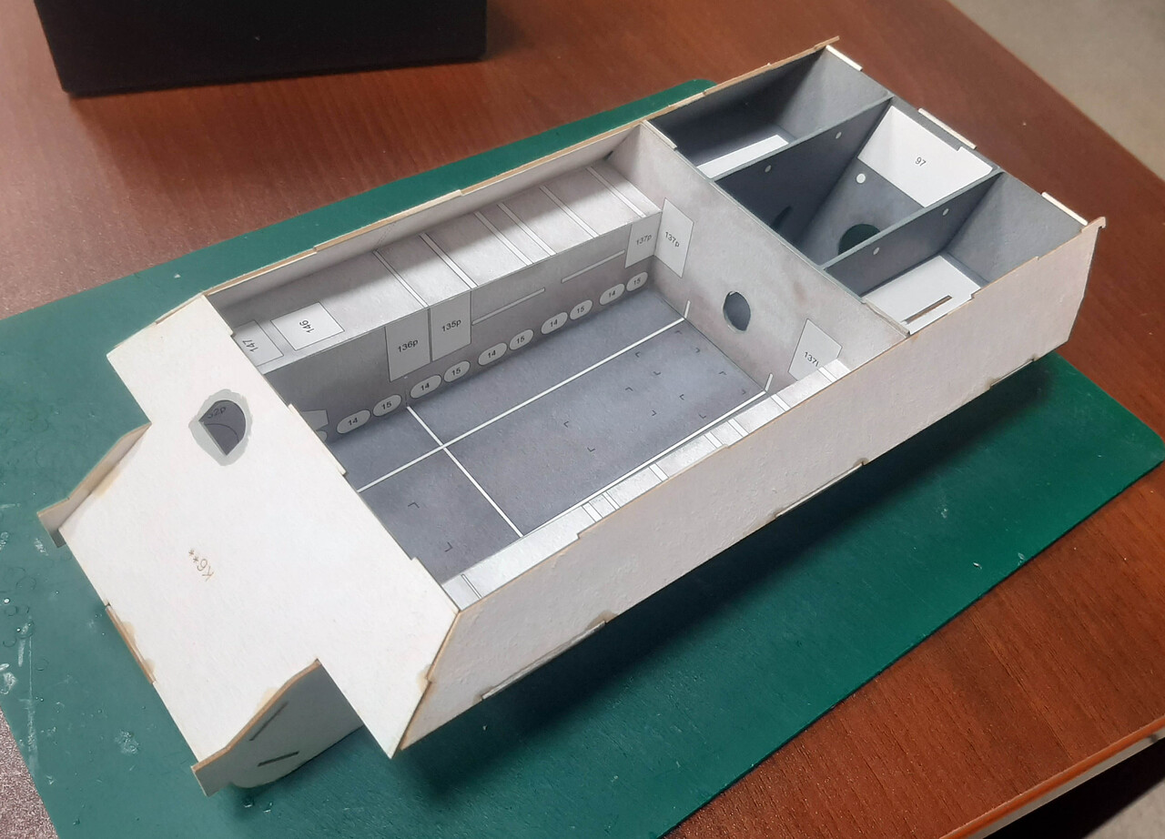

Инструкция по сборке в журнале дана, по ней и пойдем. Подбираем детали каркаса из резки, и наклеиваем те что в резке не даны. По совету из инструкции сразу примеряем их к деталям обшивки: они будут установлены намного позже.
Прикрепления: 1040131.jpg (212.8 Kb) · 4715339.jpg (274.5 Kb)

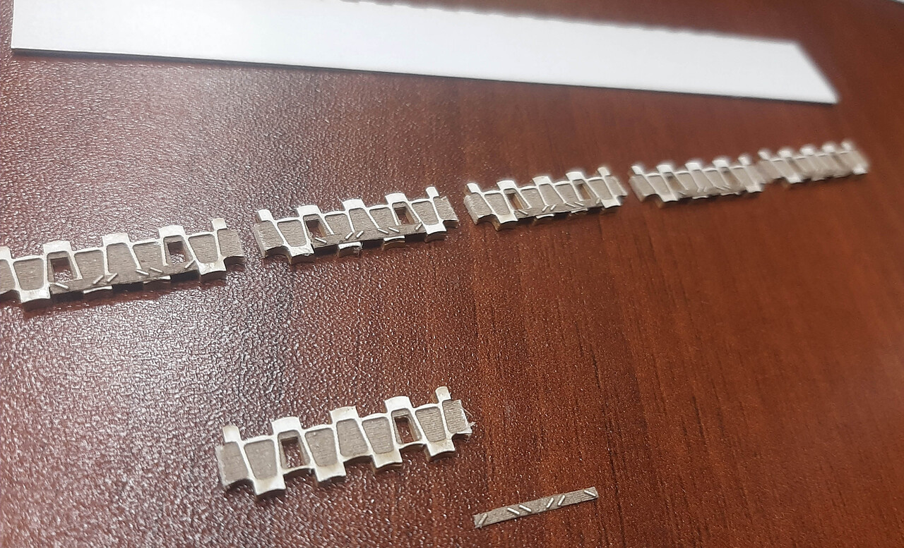

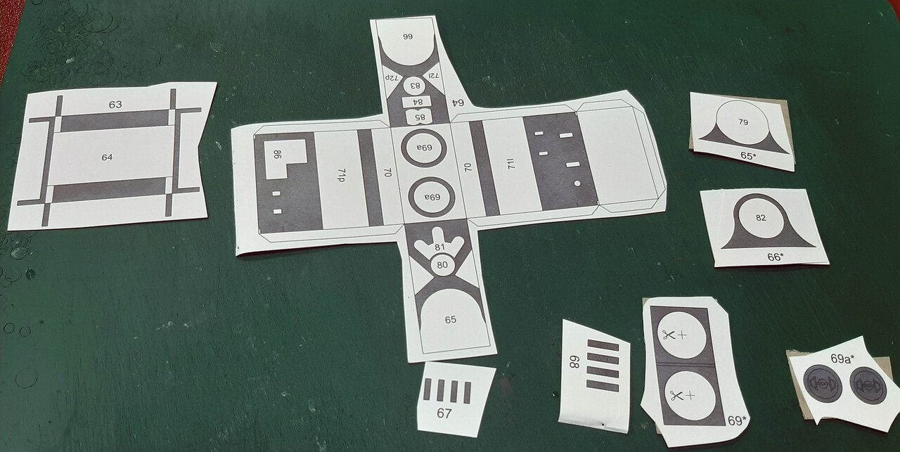

Параллельно основной линии сборки, запускаем еще две (мало ведь мне одновременных сборок): боекомплект и гусеницы.

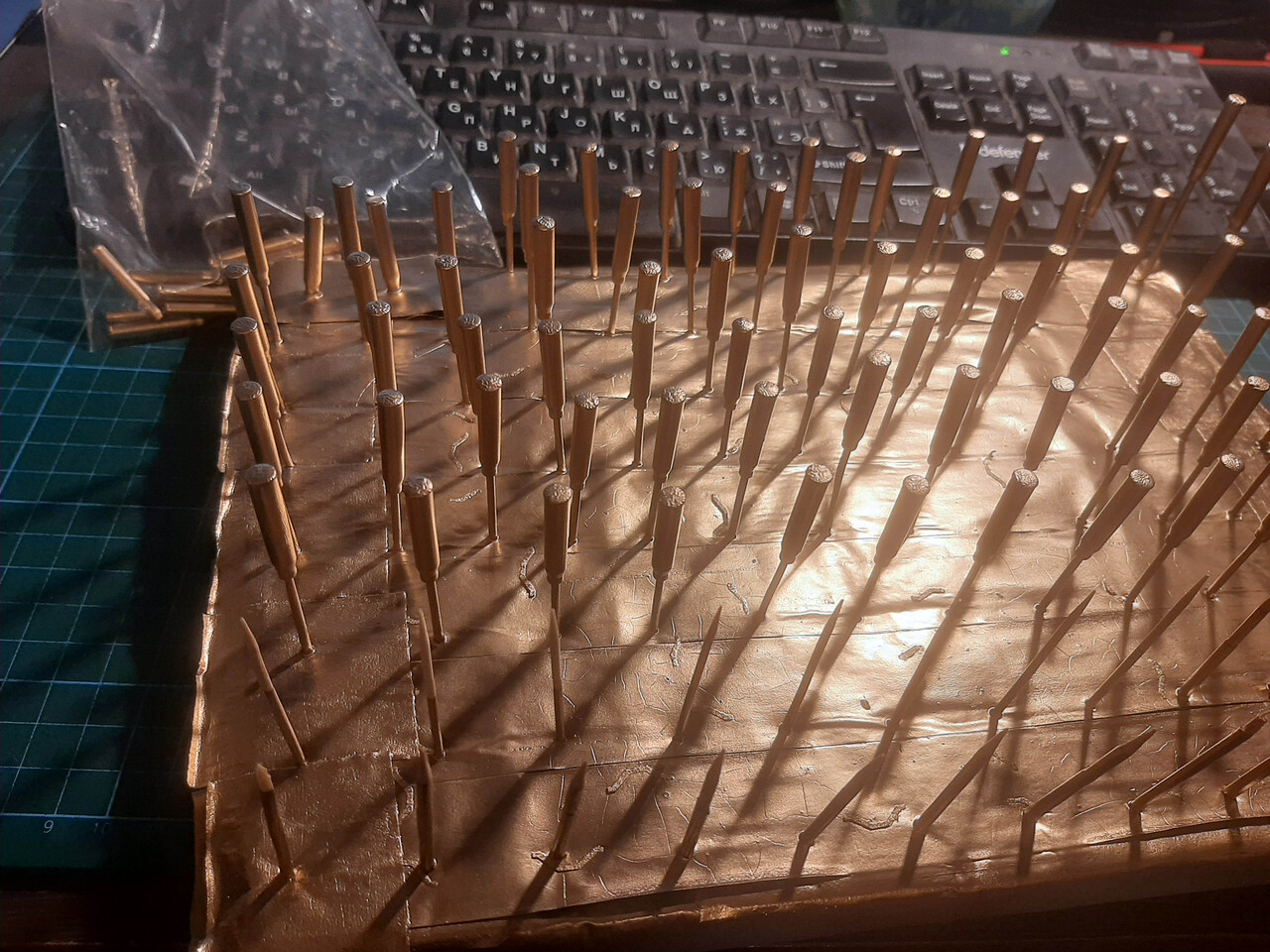

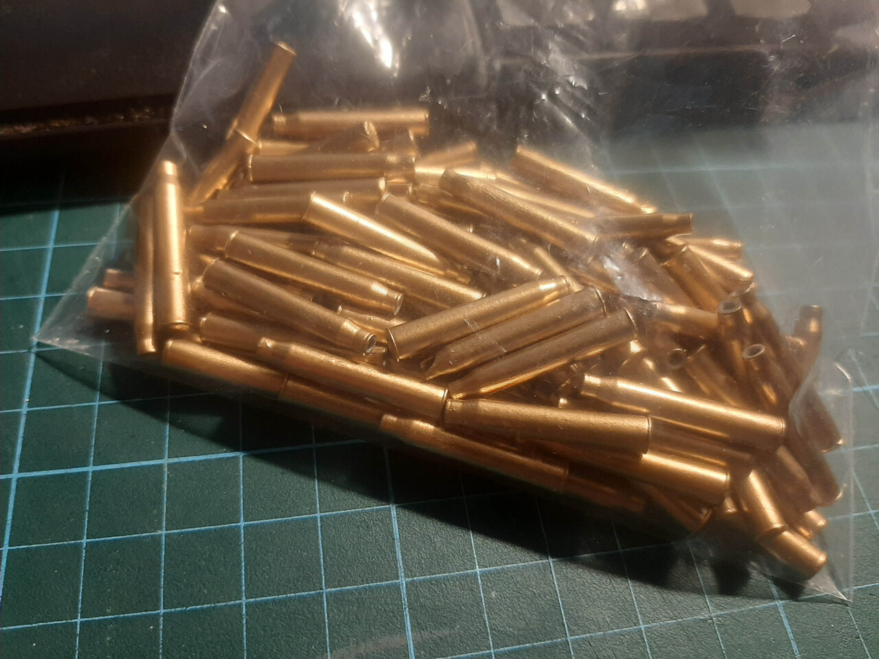

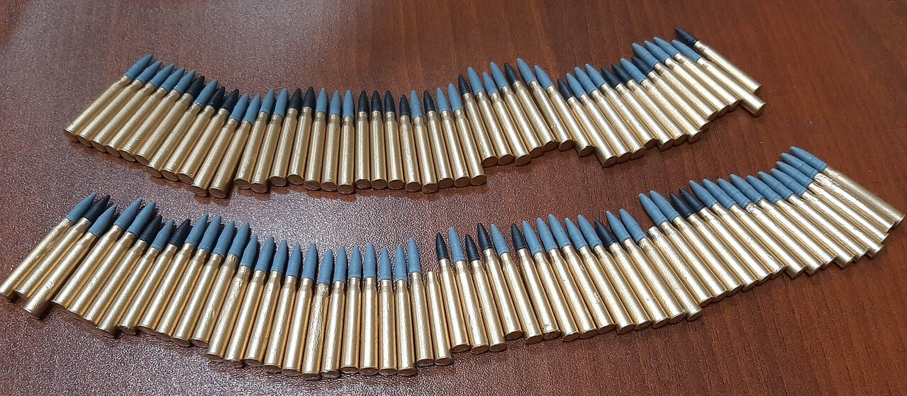

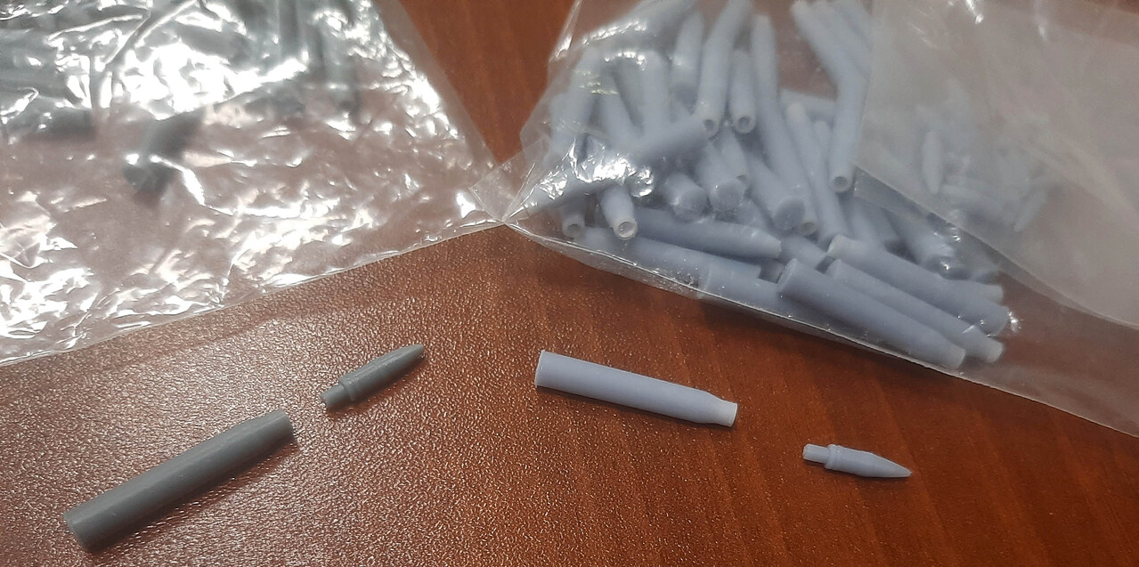

Снаряды возьму не журнальные, а 3Д от производителя "Военная миниатюра" (брал на cardboardmaster.ru); двух типов: 7,5 см снаряд KwK 42 / StuK 42 (L70) осколочно-фугасный и бронебойно-трассирующий. Пока проверяю, сортирую, подтачиваю. Покрою грунтом и покрашу потом. Вот так выглядят из магазина:

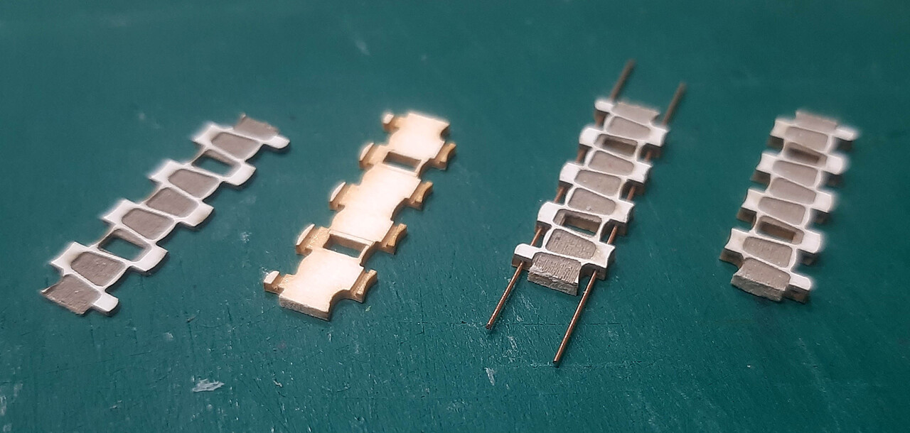

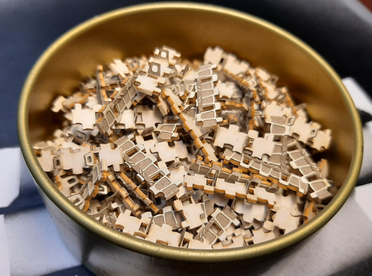

Гусеницы. Будут из резки от Моделика, от их Пантеры. Тоже была у меня, тоже классная, но без внутрянки, так что решил делать Халинского. Первым делом прошел всю цепочки сборки с одним звеном, присмотреться чтобы.
Ну потом еще окраска конечно. Все вроде в норме, так что потихоньку режем звенья.

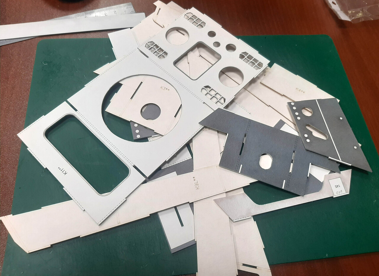

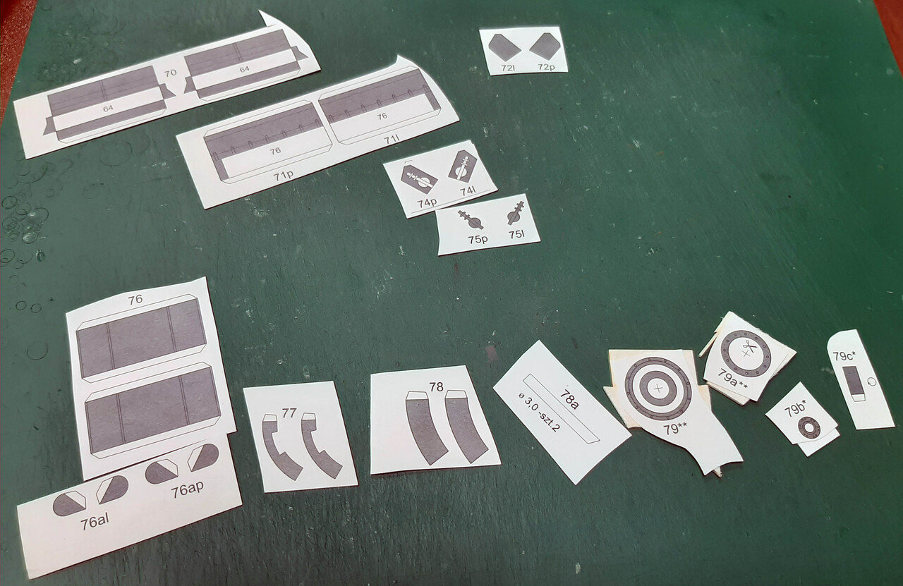

Основная сборка: нарезаны внутренние обшивки корпуса и моторного отсека, подкрашены.
 И из всего - собрана основа. Каркас корпуса.
Прикрепления: 1831206.jpg (286.5 Kb) · 0455246.jpg (189.7 Kb) · 7260370.jpg (233.5 Kb) · 1883221.jpg (269.0 Kb) · 9023134.jpg (338.2 Kb) · 2129763.jpg (265.6 Kb)

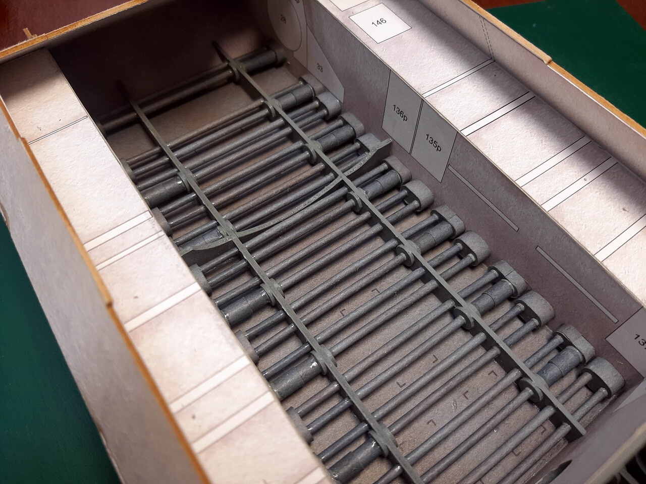

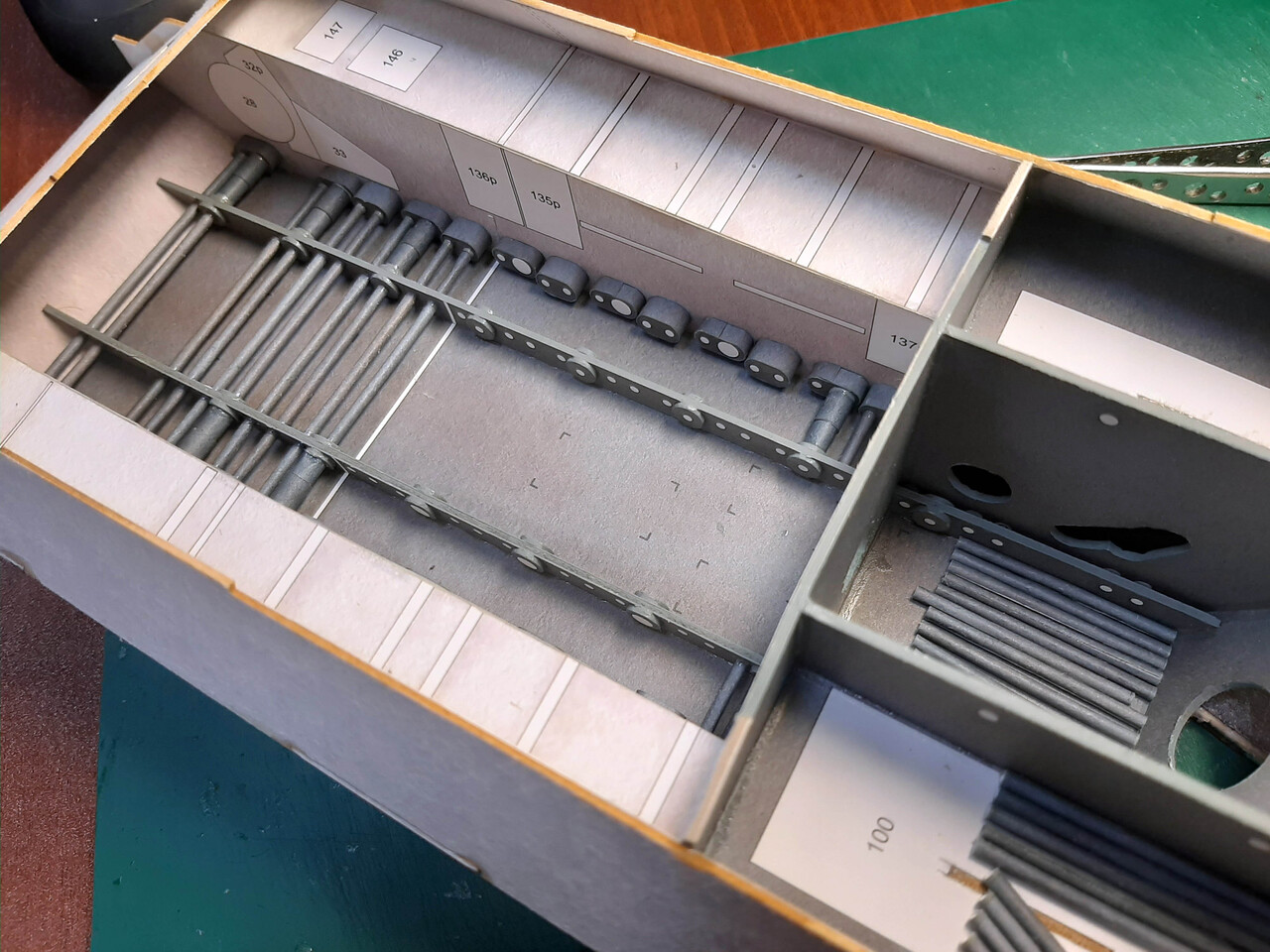

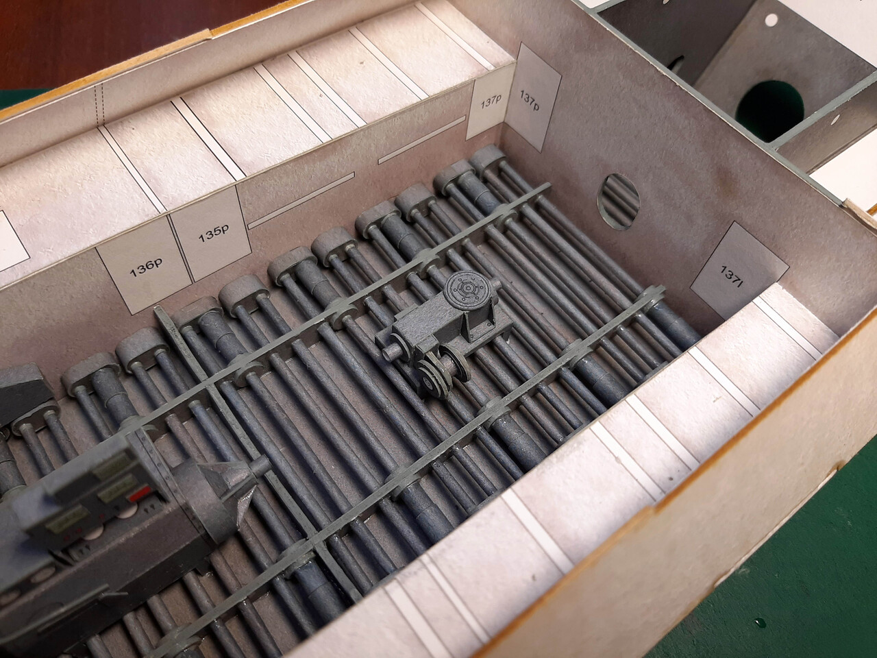

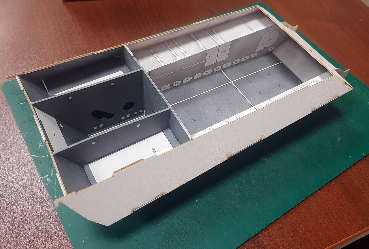

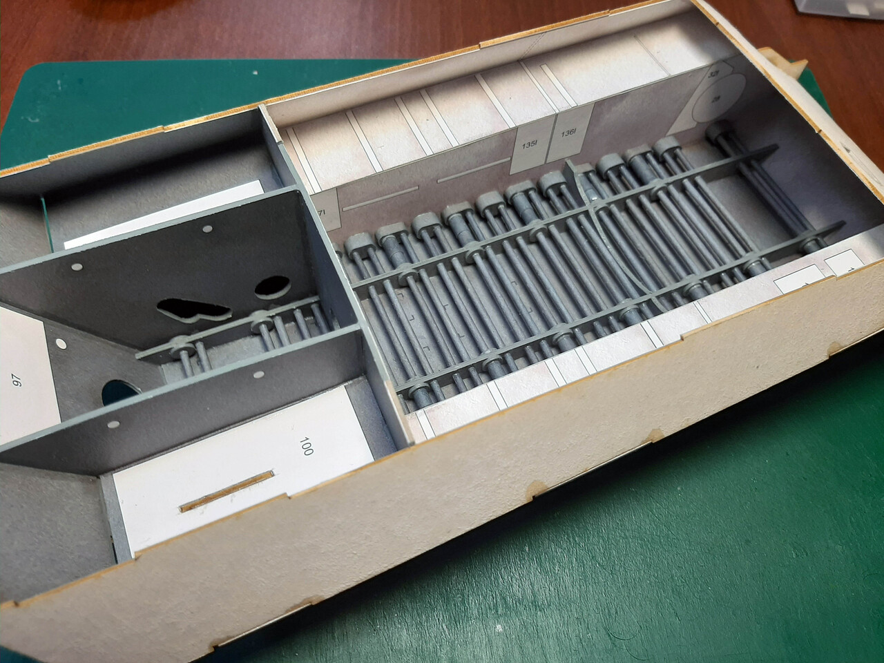

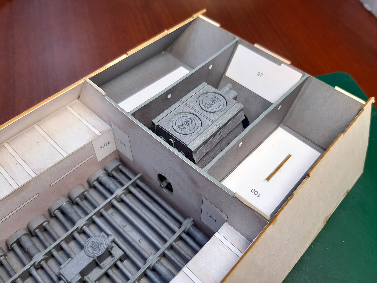

По порядку - внутрянка днища корпуса. Торсионы и вот это все. Автор тут разошелся, и они даны все, включая те что под двигателем и никак видны не будут совсем. Ну, раз даны - делаем. И долго и аккуратно ставим.

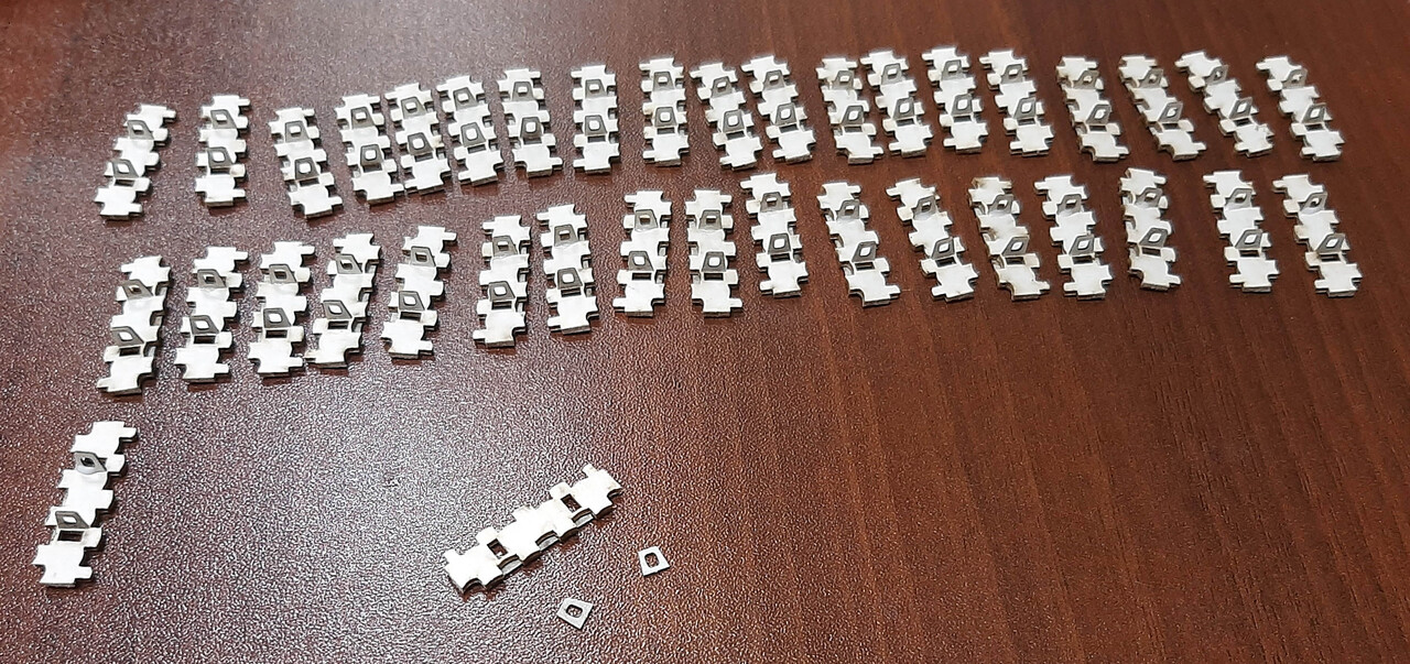

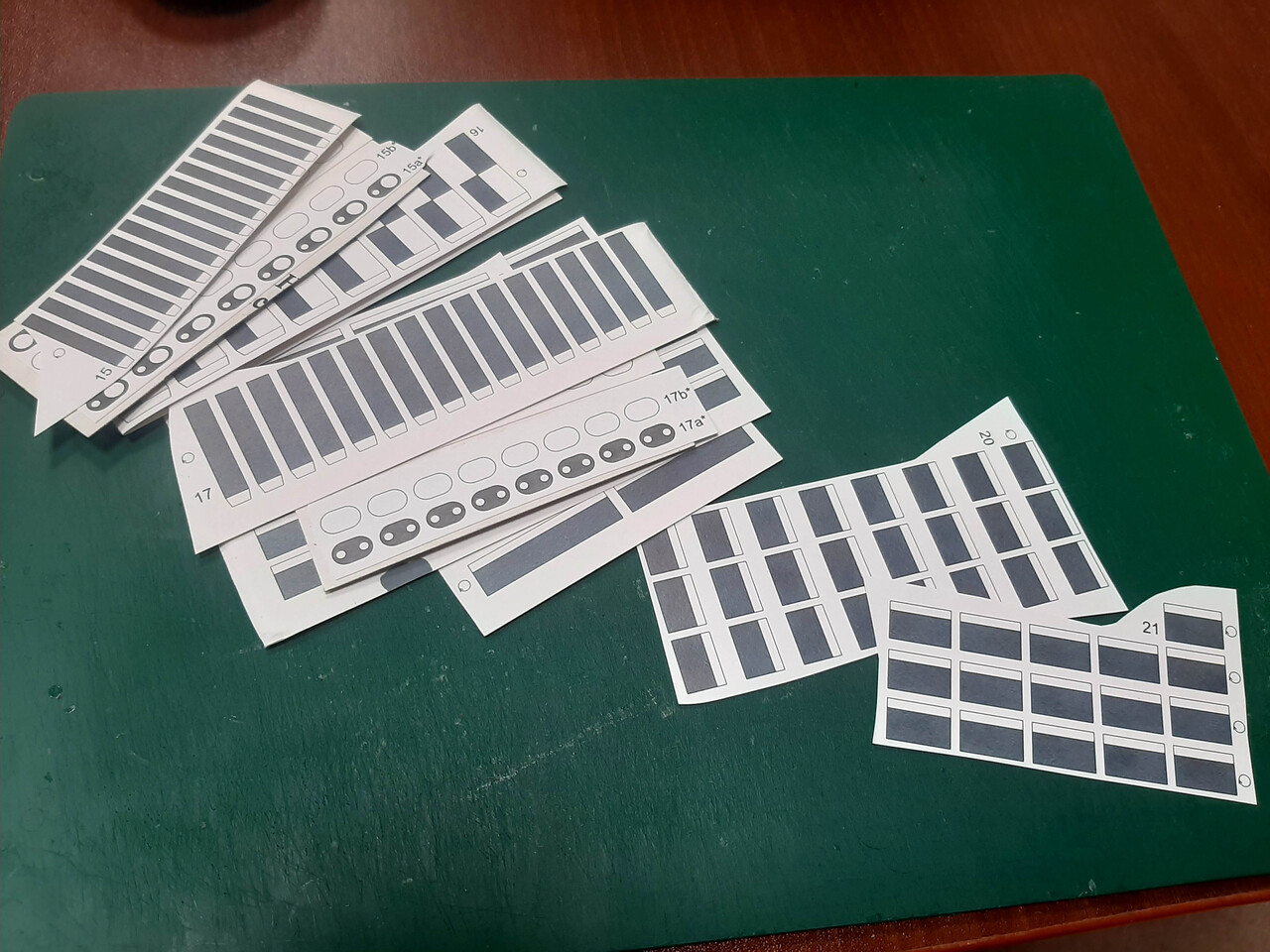

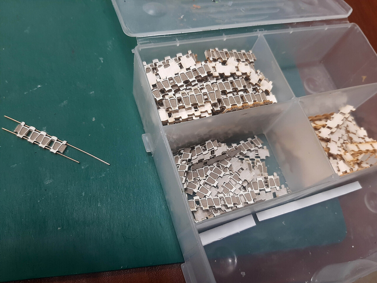

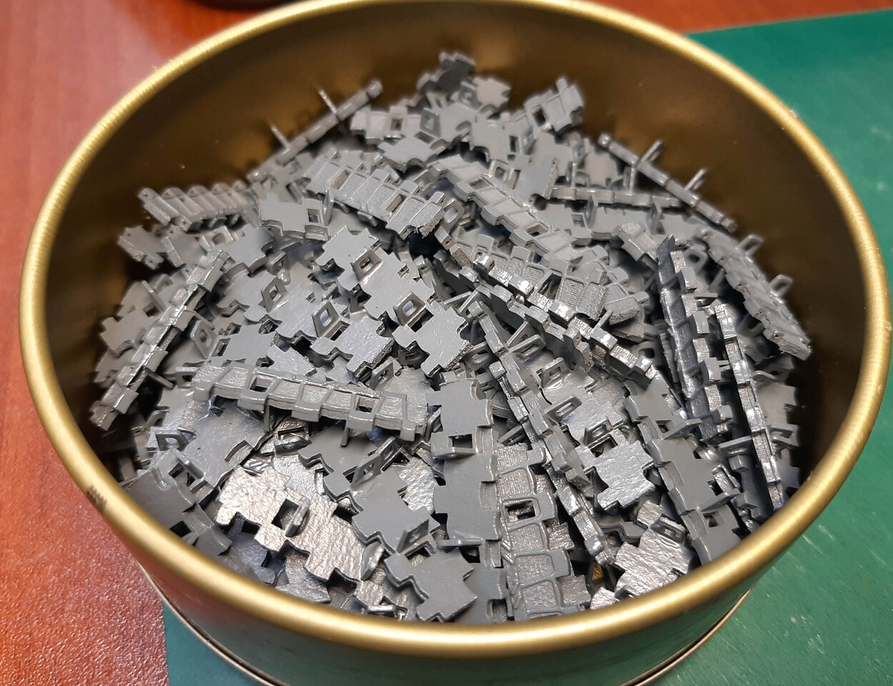

Параллельно аккуратно собираем звенья гусениц. Приходится тщательно проклеивать - подобная резка склонна расслаиваться без клея. Наклейка грунтозацепов.

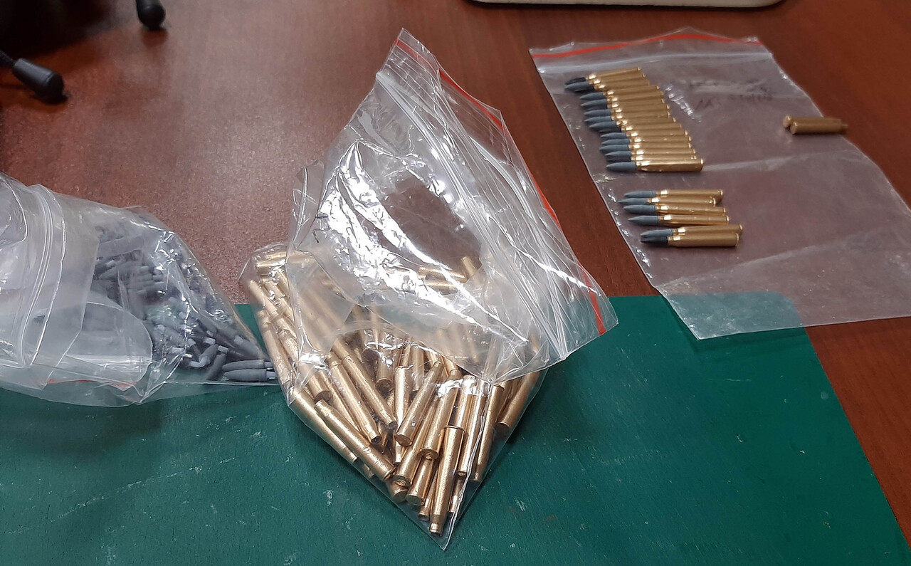

Гильзы снарядов проверены, загрунтованы, покрашены под типа латунь ))

Спасибо! Да, работа медитативная )). Забыл еще добавить, грунтозацепы прямо на листе пришлось покрыть лаком - они и так-то тоненькие, а и при монтаже "как есть" с них вот эти диагональные риски то и дело отваливались. Лакировка помогла.

Думаю дуть краской из баллончика, кистью аккуратно покрыть терпения не хватит )). А там же что-то типа нитро, думаю зацепится хорошо. В любом случае надо было покрыть, мелкие элементы траков крошатся очень уж часто.

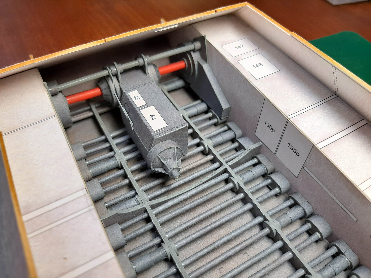

steamerДата: Среда, 16.09.2026, 01:00 | Сообщение # 11
Сообщений: 650
Репутация: 2787

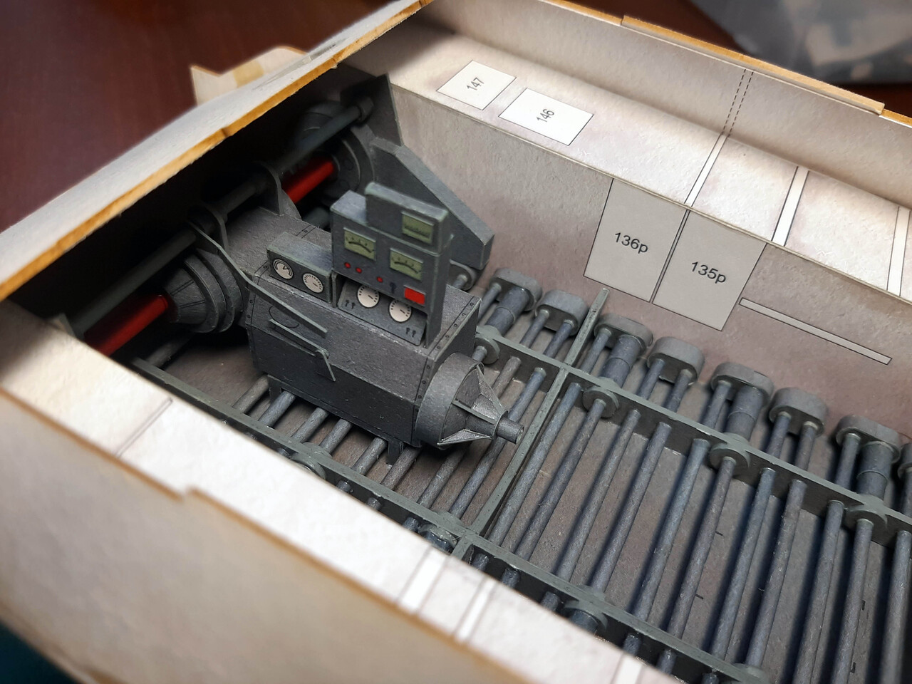

Собираем и монтируем на место (узковато там уже) главную передачу и приводные валы.

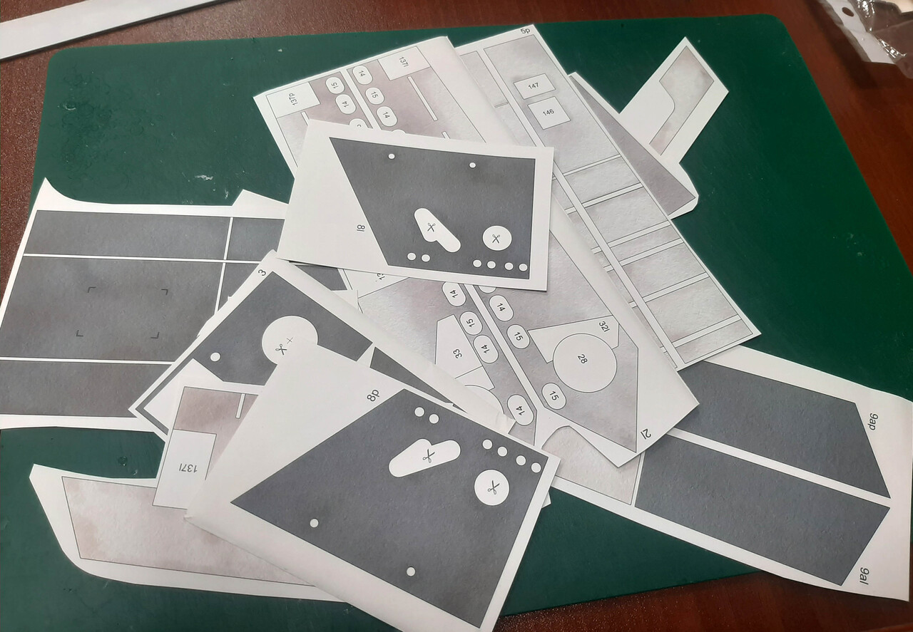

Репутация: 2787

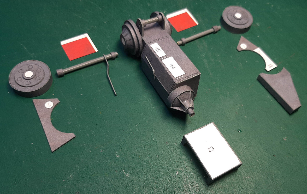

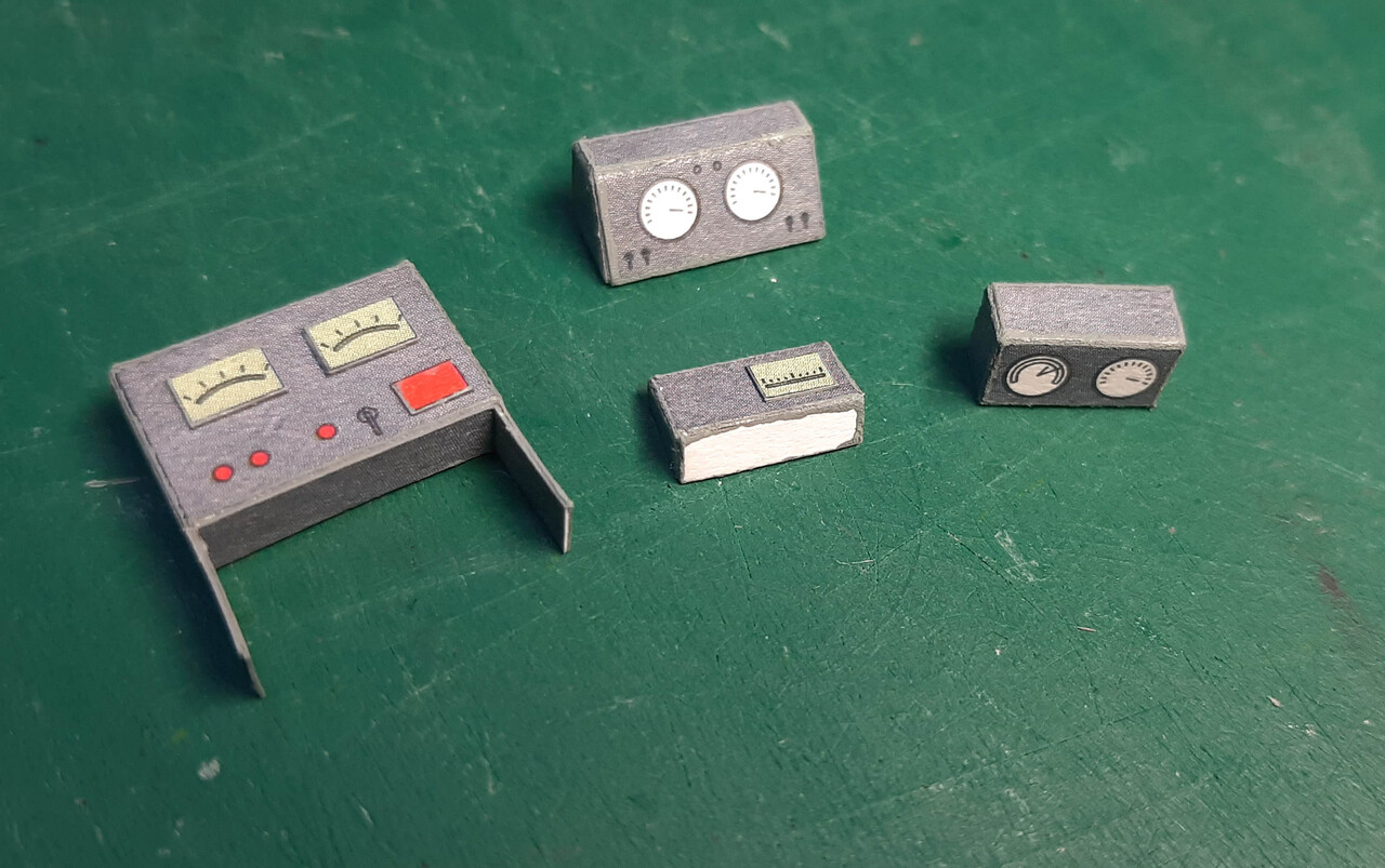

Приборная доска и разные приборы механика-водителя. Почему-то обратная сторона была никак не обработана, просто белая. Закрасил в цвет. Вроде видел, что с обратной стороны радиостанцию ставили - но планов дорабатывать нет, собираю как есть )).

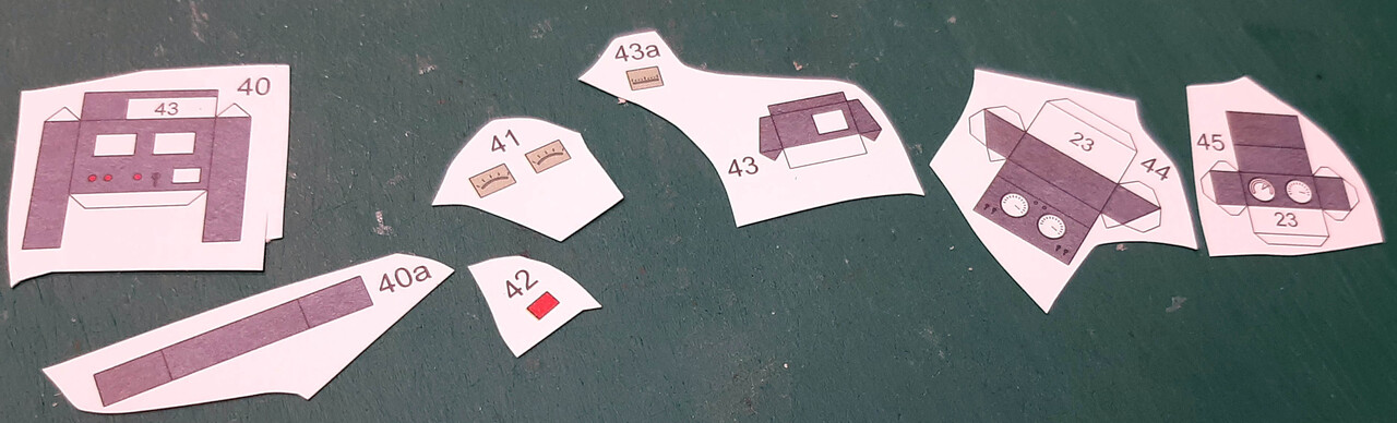

Прикрепления: 1750735.jpg (148.9 Kb) · 6289023.jpg (257.6 Kb) · 3131961.jpg (300.2 Kb) · 0903961.jpg (299.0 Kb)

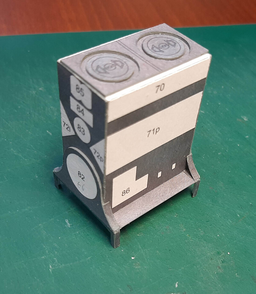

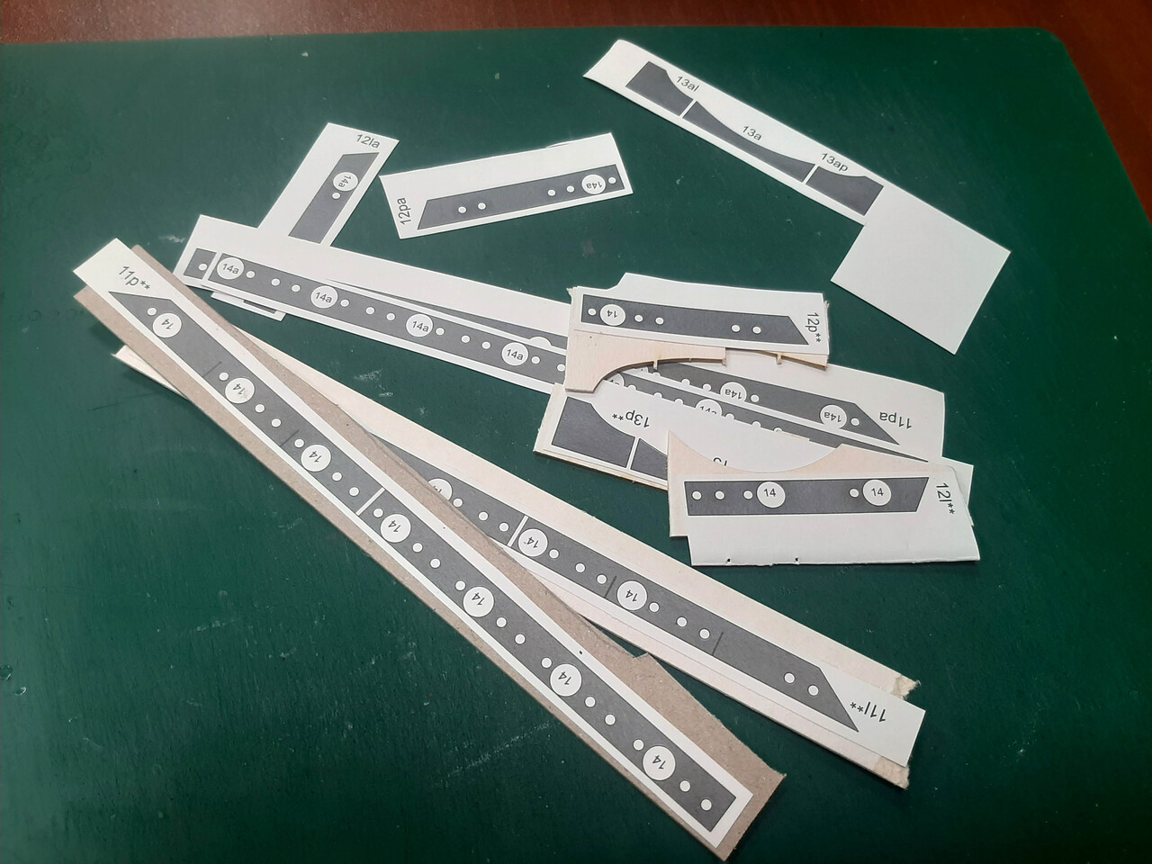

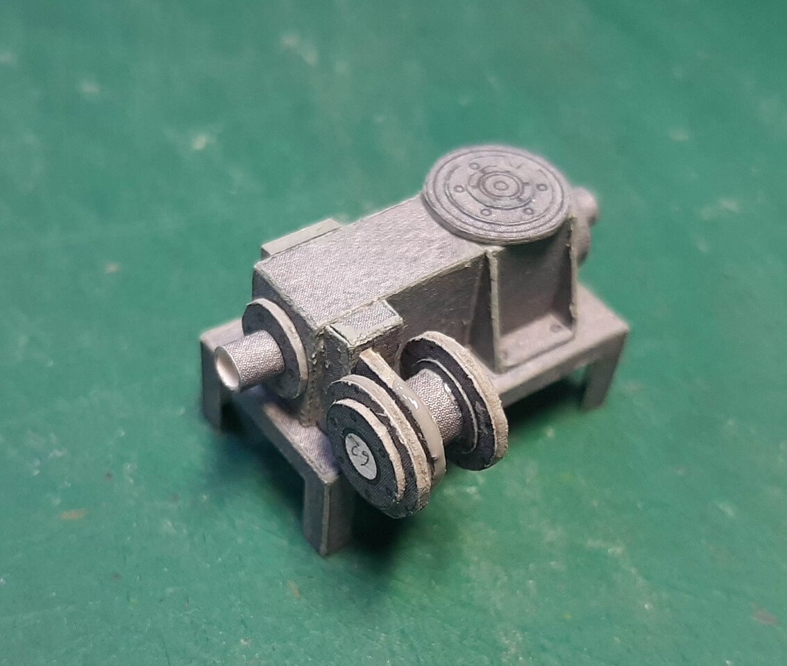

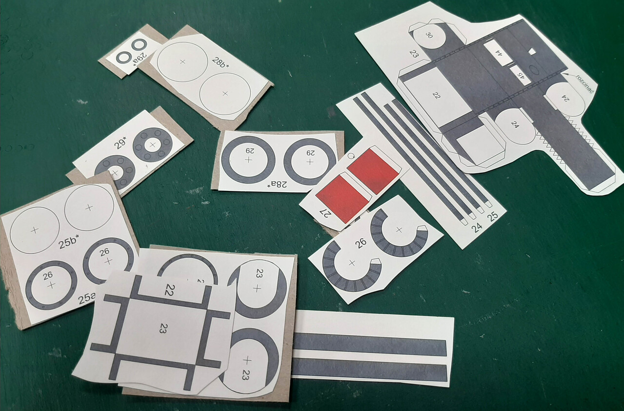

Дальше некий механизм из множества деталек, автопереводчик назвал его "промежуточная шестерня", я так понял это механизм для отбора с главного вала на вращение башни.

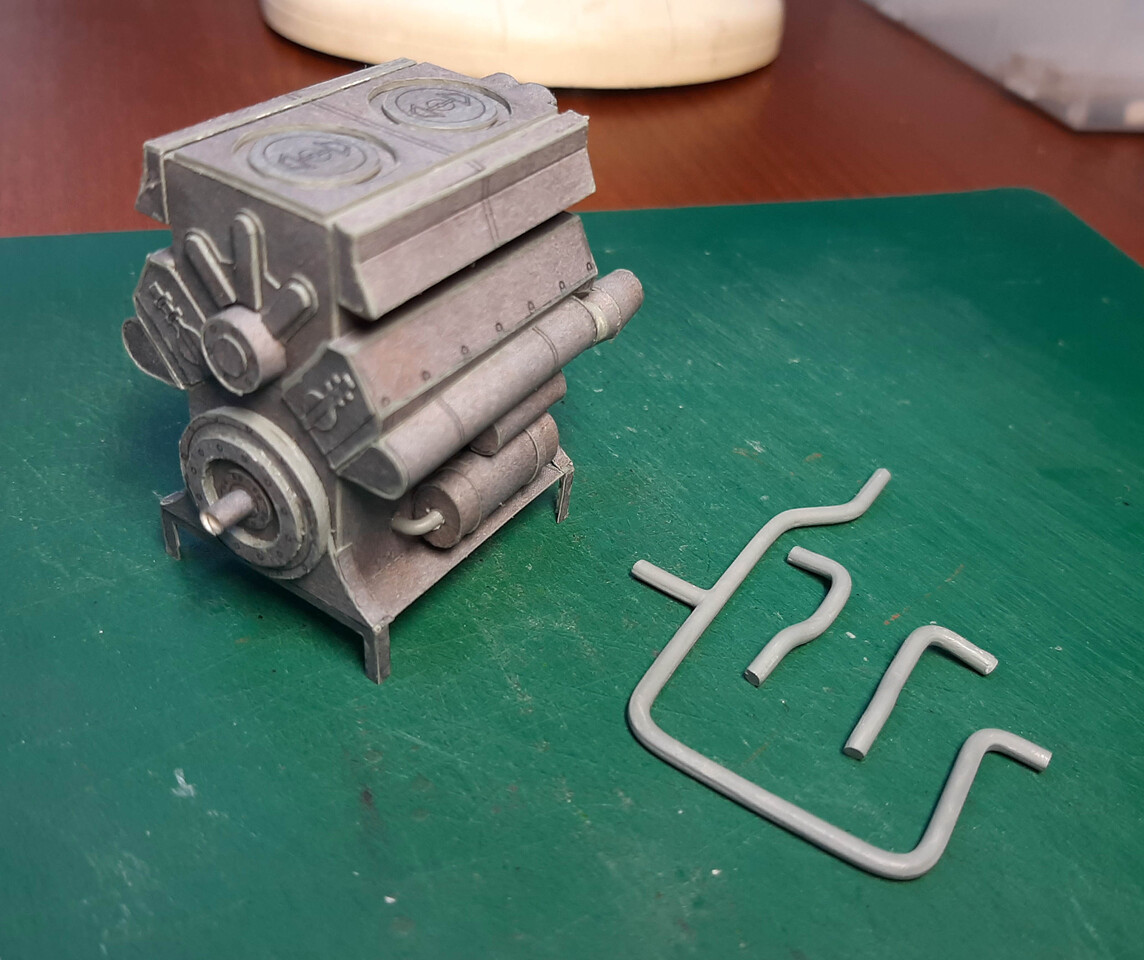

Главный двигатель - корпус и немного деталей.
Тем временем, закончен боекомплект

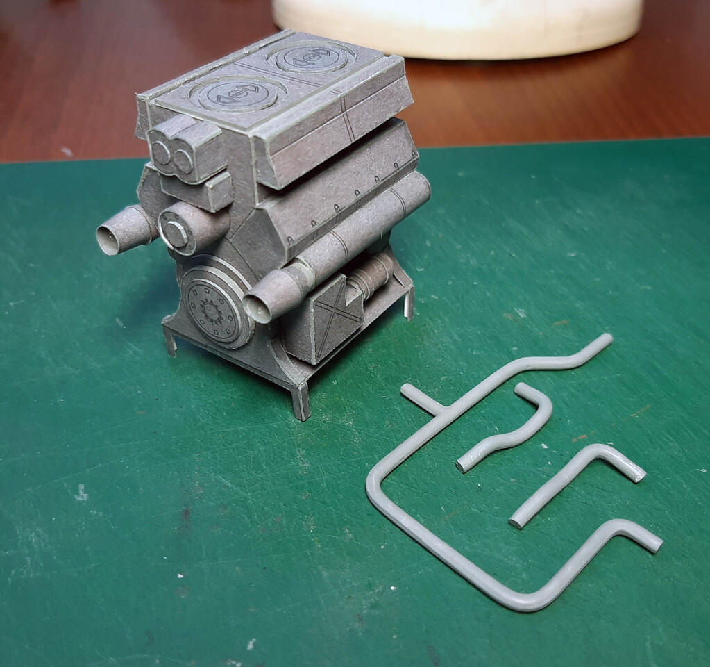

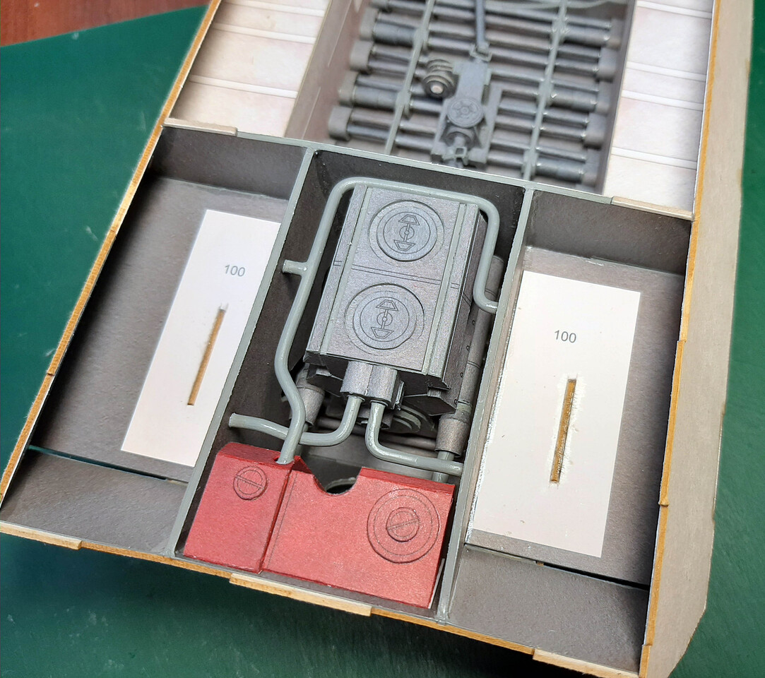

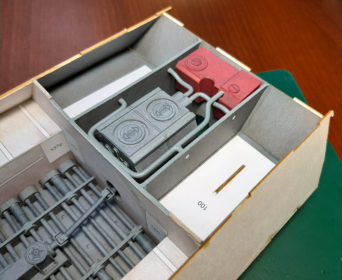

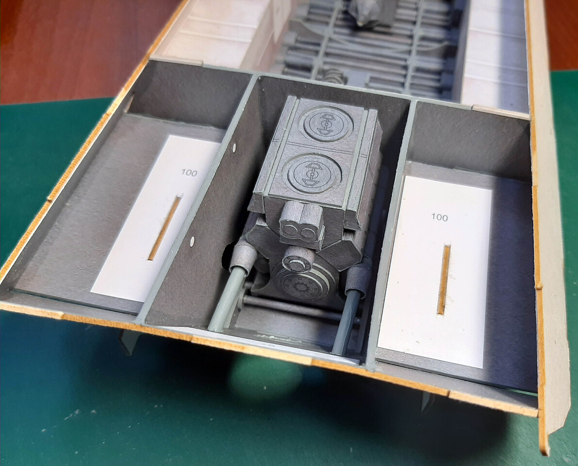

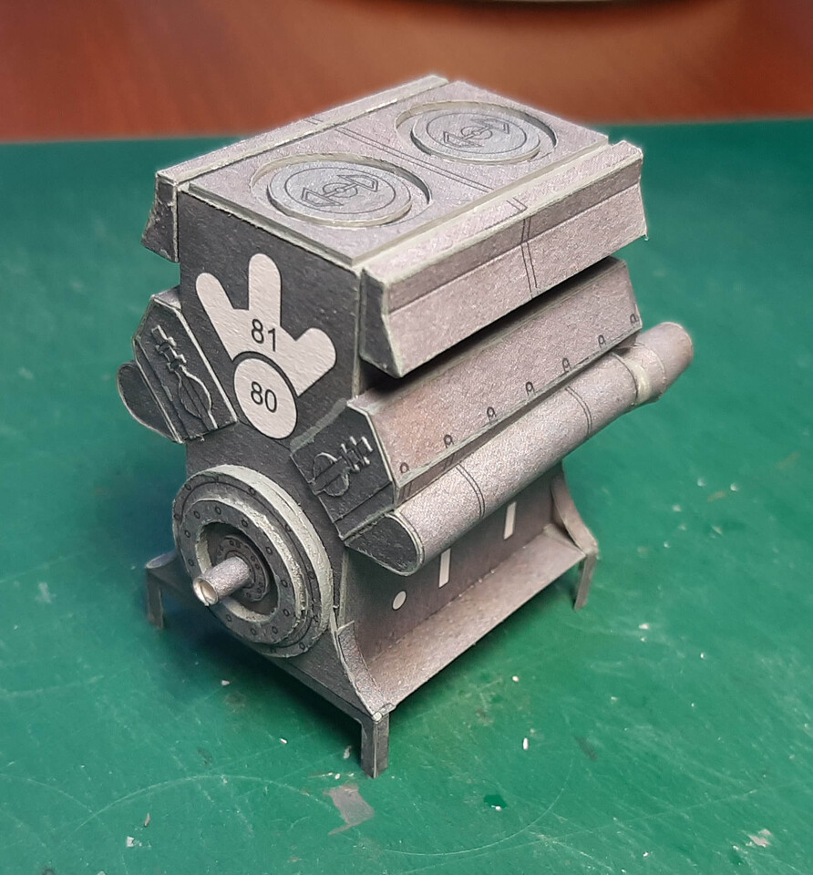

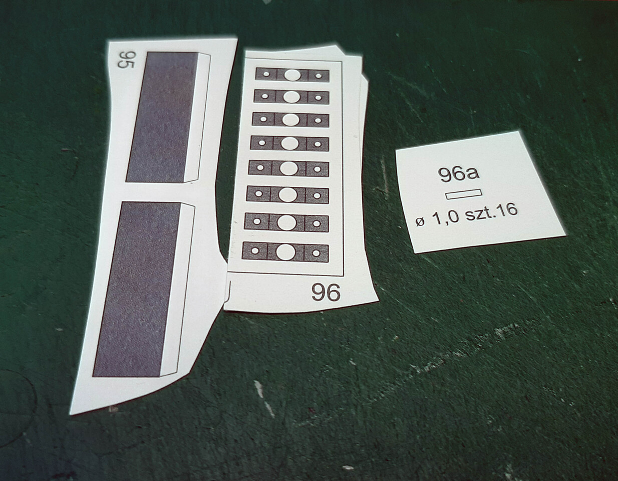

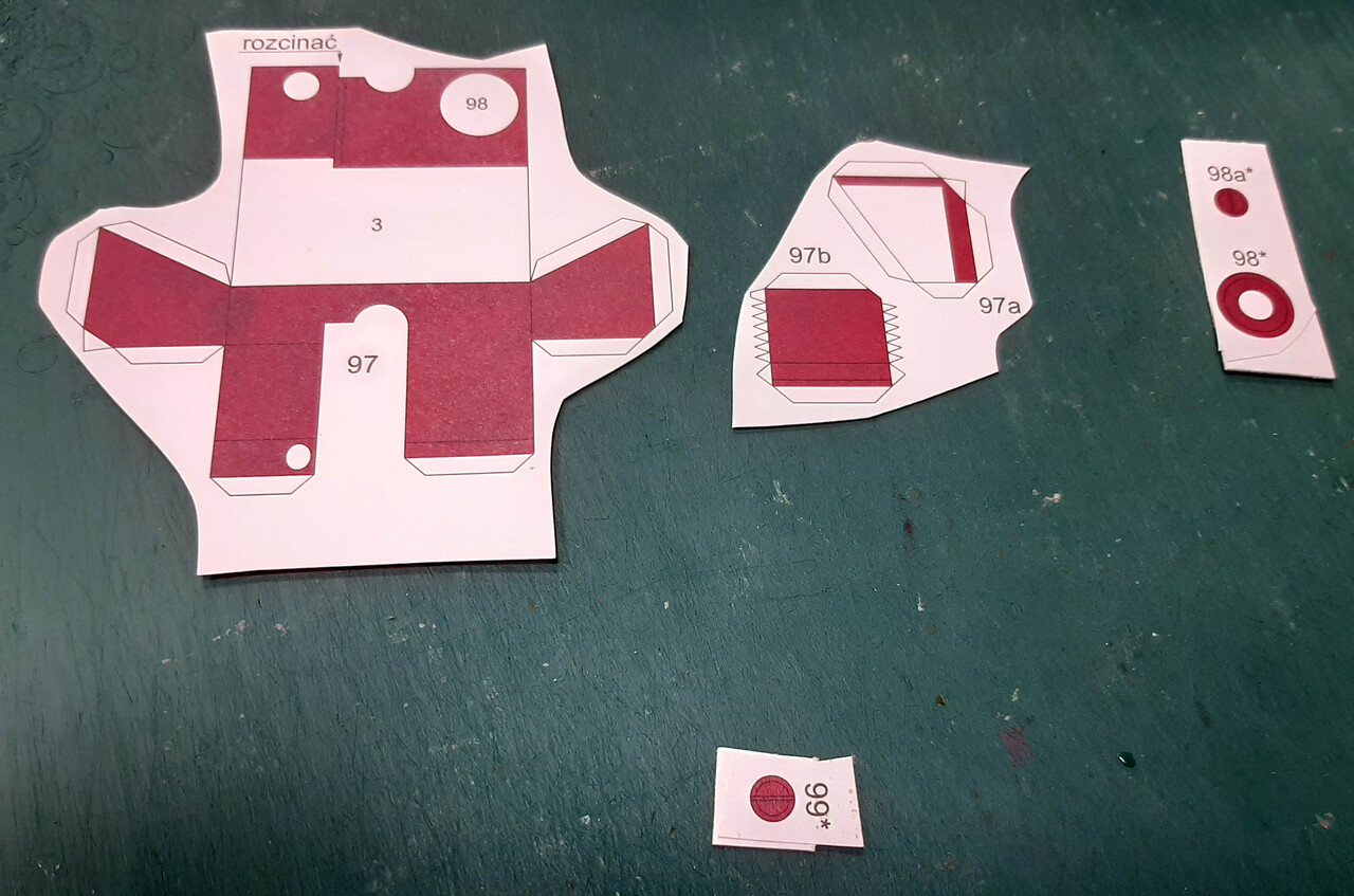

Дополнение двигателя разными деталями. Конечно, в итоге ничего этого разглядеть не получится, запоминаем сейчас )). Изготовление патрубков (труб? шлангов?) от двигателя к радиаторам. Установка двигателя на место. Выхлопные трубы от двигателя до задней стенки корпуса.
Закончена поклейка всех траков.

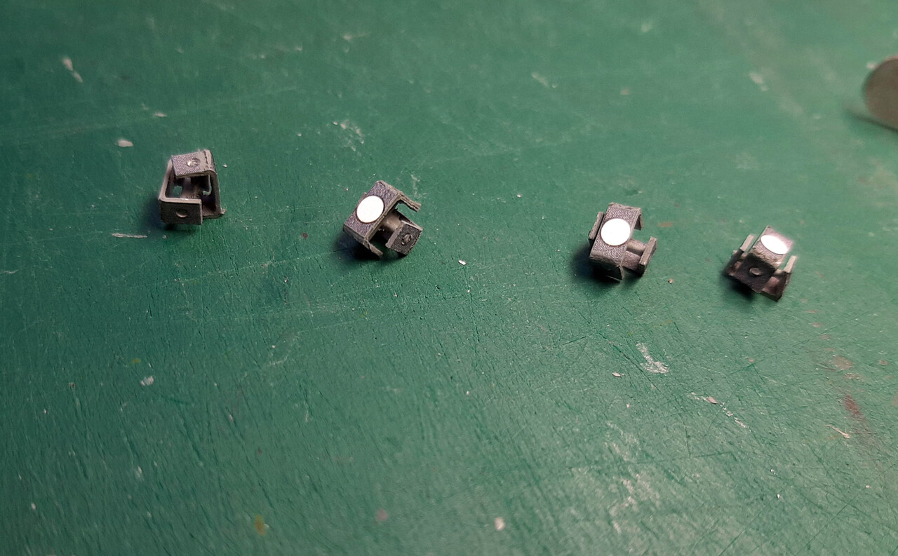

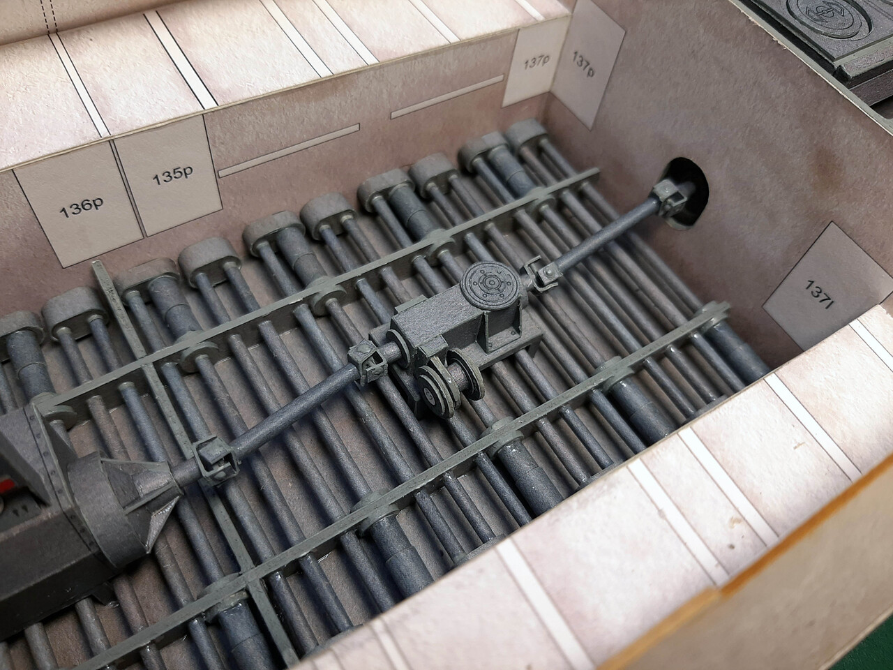

Далее, монтируется главный вал со всеми своими карданными шарнирами. Предчувствую, что ничего этого видно не будет, но конечно делаем все )).

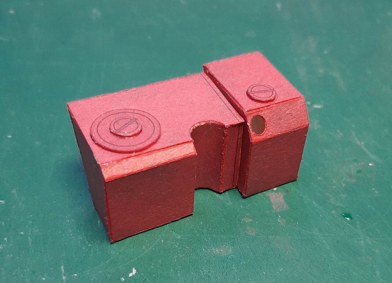

Топливный бак. Я так понимаю рядом с ним - бачок системы охлаждения, потому что от него трубы к радиаторам идут.
