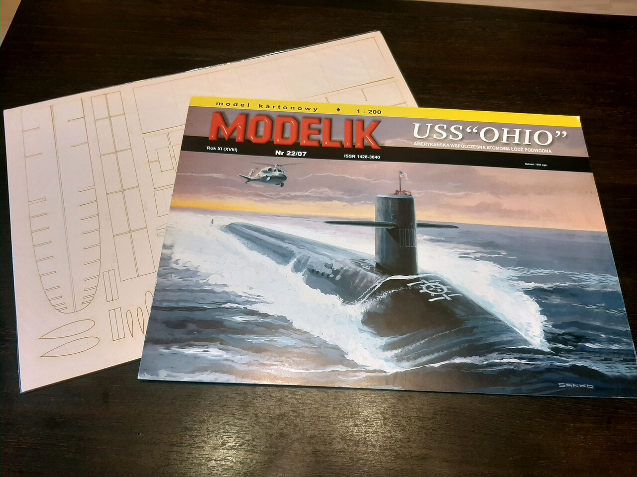

На сборке - модель американской стратегической атомной подводной лодки Ohio. Оригинал журнала Modelik, номер 22 за 2007 год. На старте имеется сам журнал и резка.
Авторы модели - P. Murawski и J. Oles. Это второе издание лодки у Моделика, первое вышло в 1997 году. Оно было на формате А4, это - на А3. Имеются и другие отличия: пропал флагшток на корме, носовая часть лодки стала целиком черной, включая подводную часть - в издании 97 года так не было. С виду, просто длинная круглая сигара, которую надо собрать с минимумом косяков. Но, конечно, могут быть сюрпризы )).

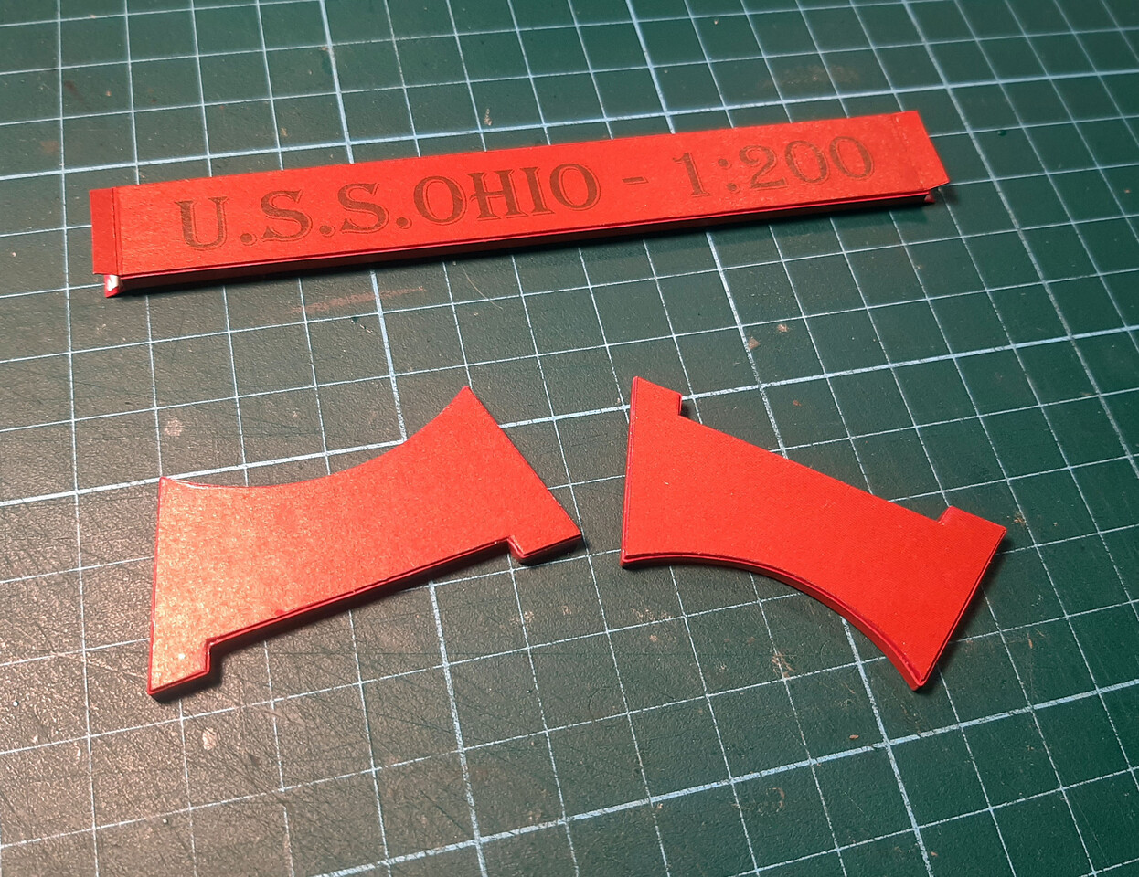

steamerДата: Понедельник, 18.08.2025, 23:59 | Сообщение # 2
Сообщений: 636

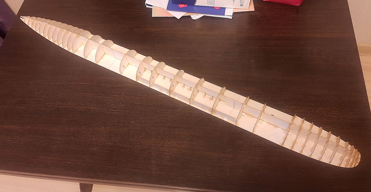

Репутация: 2787
Каркас лодки дан как-то необычно. Все шпангоуты разрезаны пополам. "Хребет" идущий по ДП вообще не имеет прорезей под шпангоуты. Есть горизонтальная "палуба" посреди корпуса, на нее нанизываются половинки шпангоутов и все это как-то крепится к ДП. Ситуацию осложняет множество вырезов в середине корпуса под ракетные шахты. В целом, вроде все понятно, но склеить это так чтобы все не пошло винтом или влево-вправо на такой длине будет непросто. Пока, пользуясь плоской ДП, склеил и сушу на плоском правую часть набора корпуса.
Прикрепления: 7946512.jpg (241.0 Kb)
steamerДата: Понедельник, 25.08.2025, 21:16 | Сообщение # 3
Сообщений: 636
Репутация: 2787
Добавил левую половину, набор готов. Просушен уже, под контролем )) винтом не пошел, все ровно.

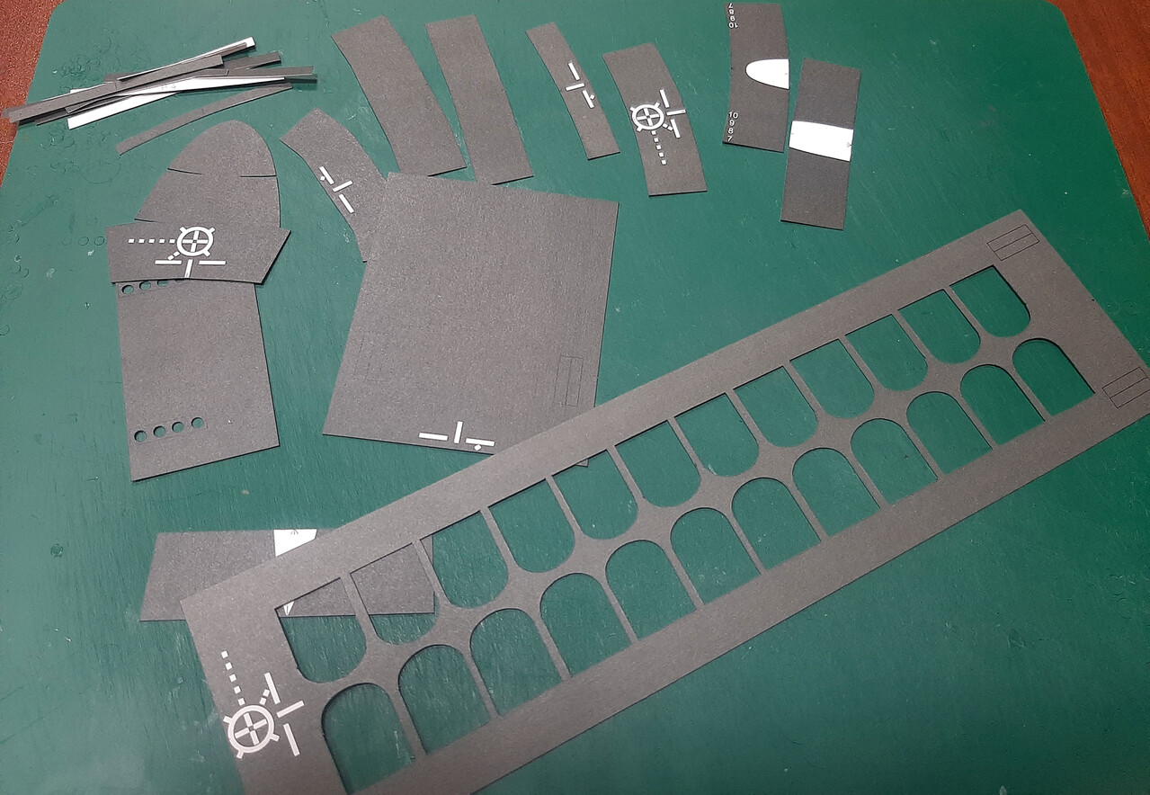

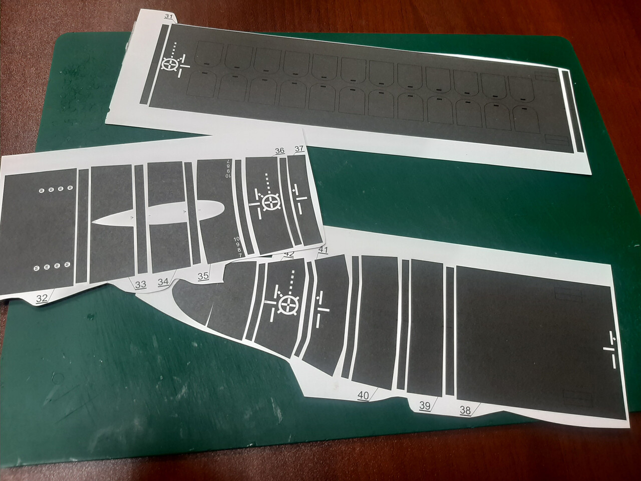

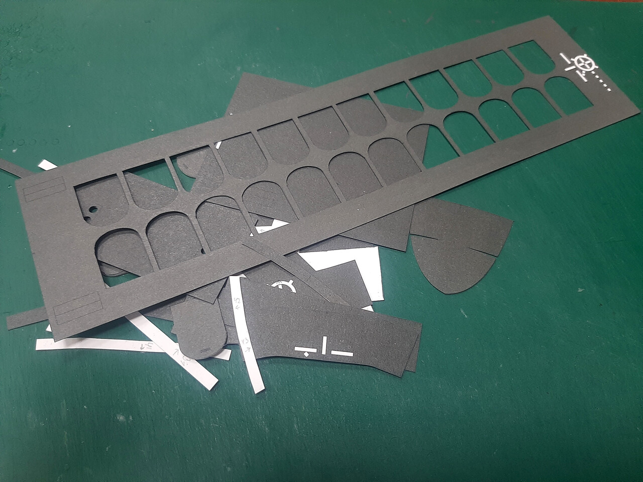

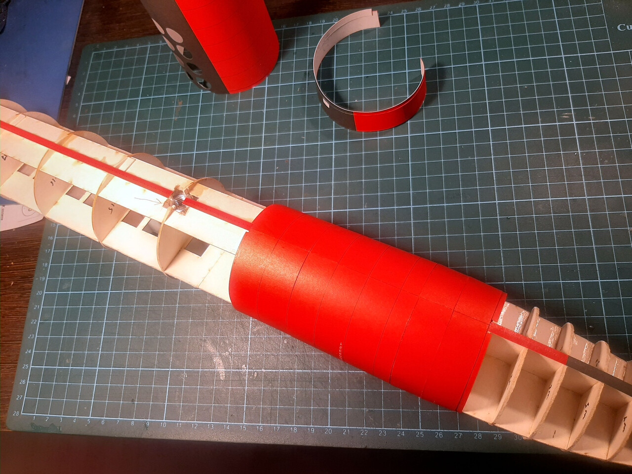

steamerДата: Среда, 03.09.2025, 03:50 | Сообщение # 4
Сообщений: 636
Репутация: 2787

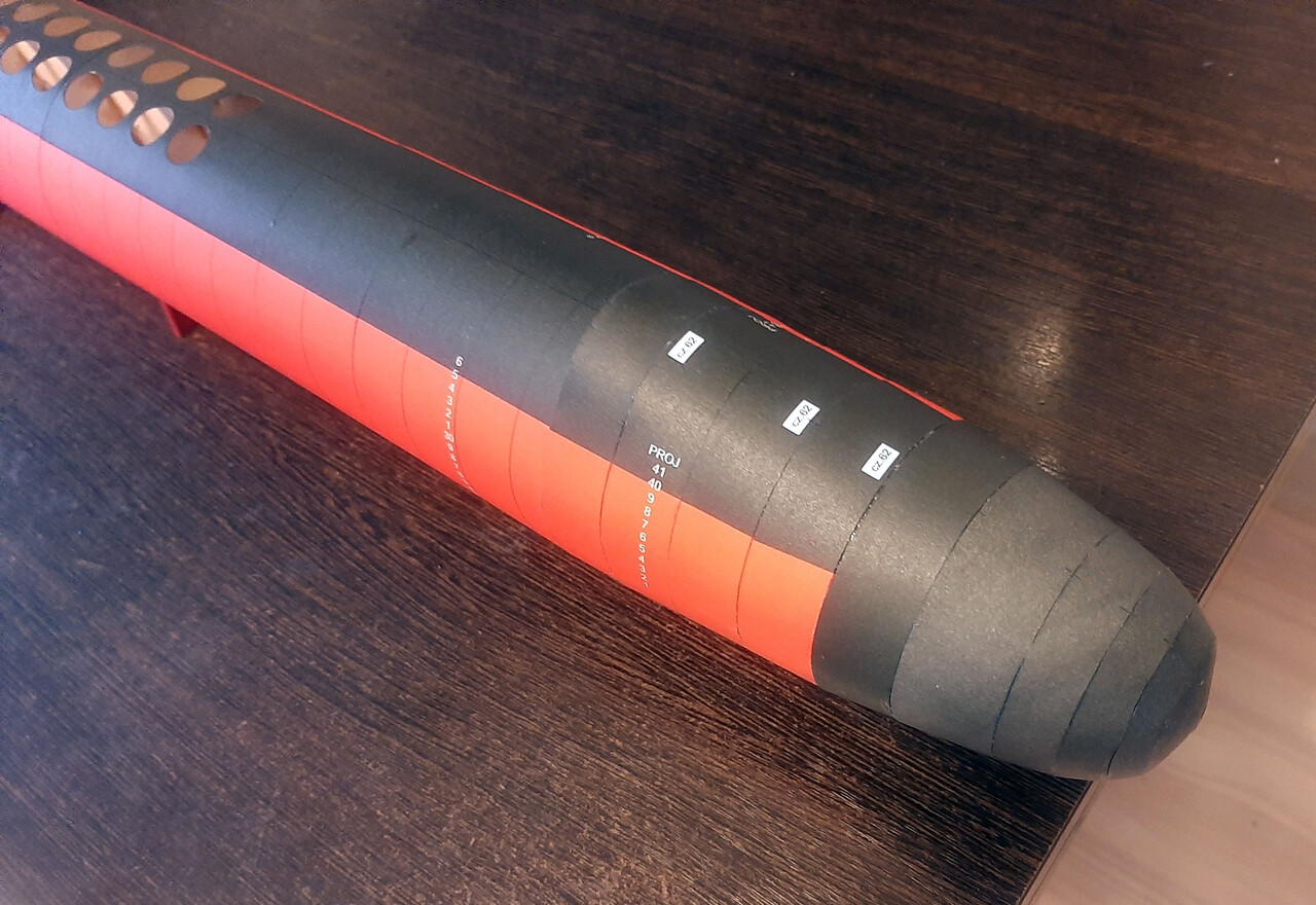

Нарезал обшивку и соединяющие полоски; понемногу идет обшивка. Набор заполнять не буду ничем - как-то не мое это, буду как есть делать.

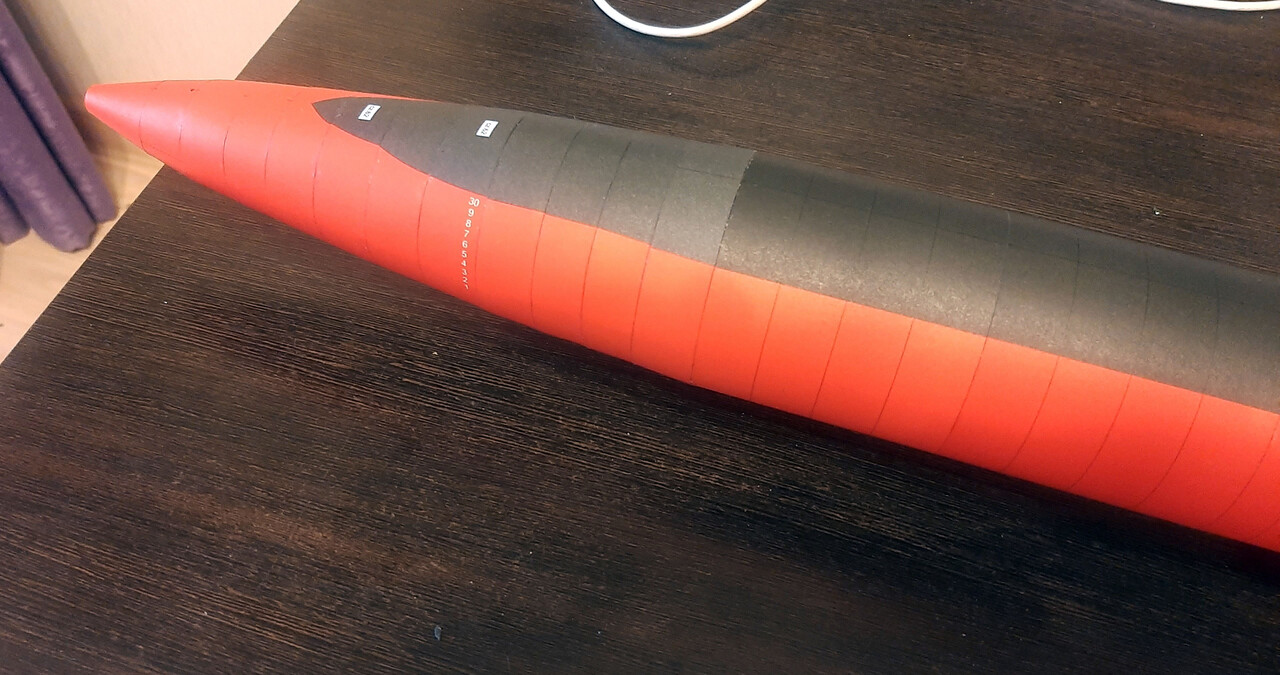

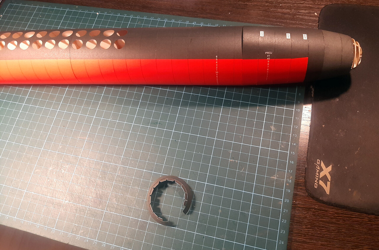

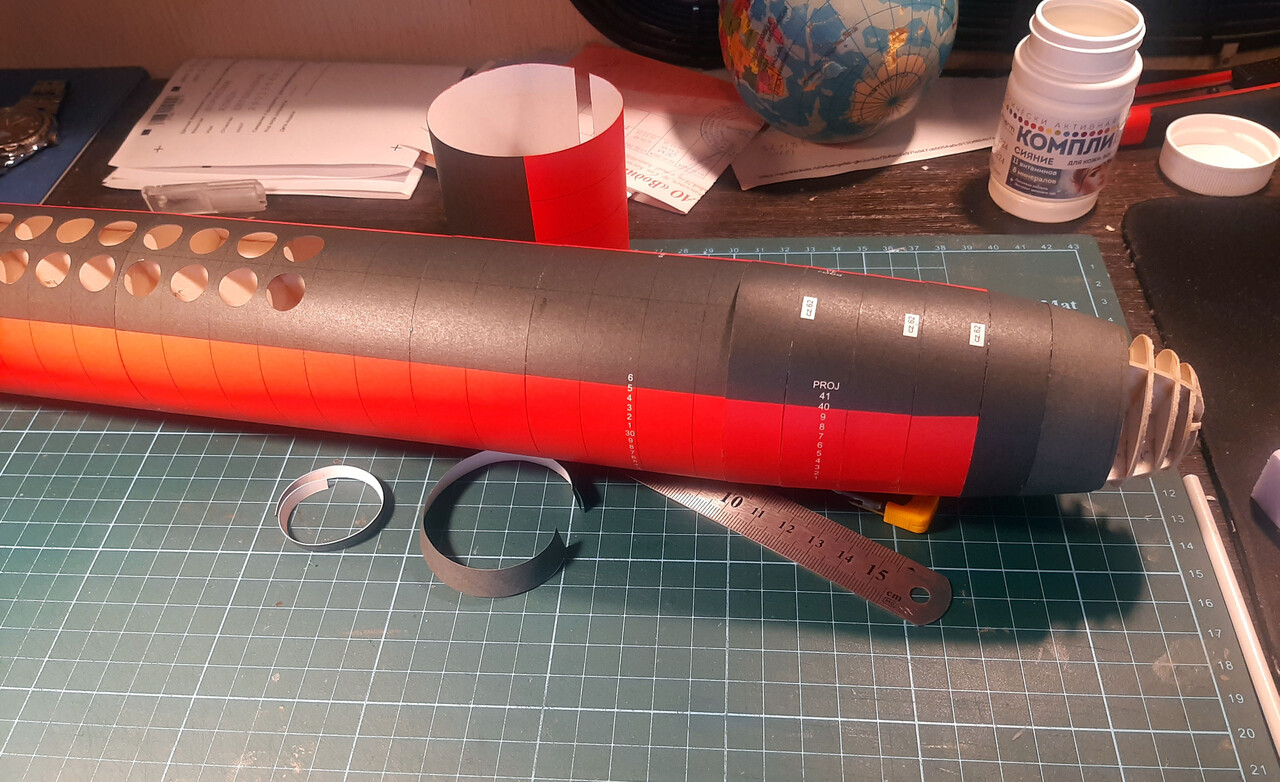

steamerДата: Четверг, 11.09.2025, 08:52 | Сообщение # 5
Сообщений: 636
Репутация: 2787
Понемногу обшивка продвигается.

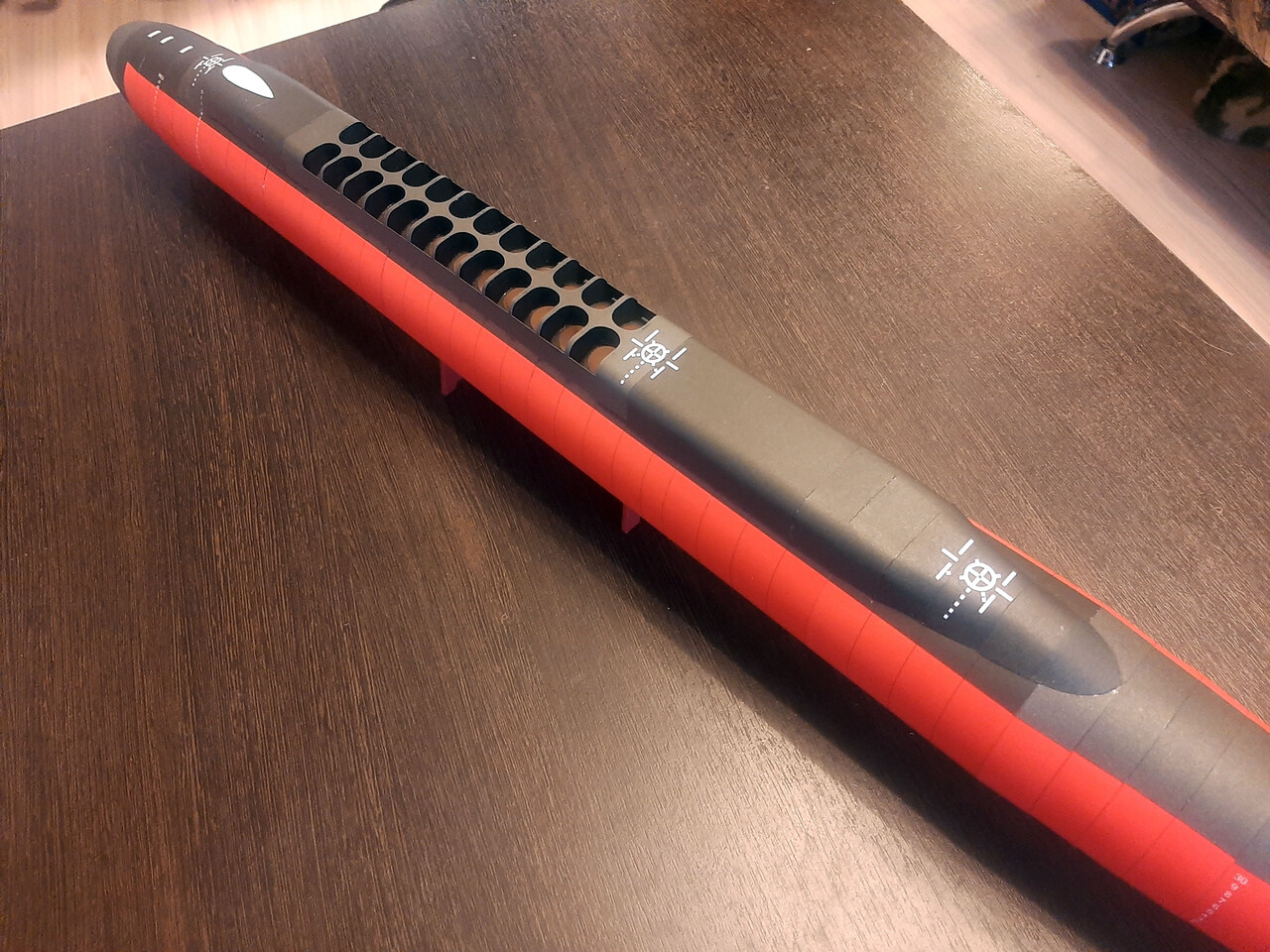

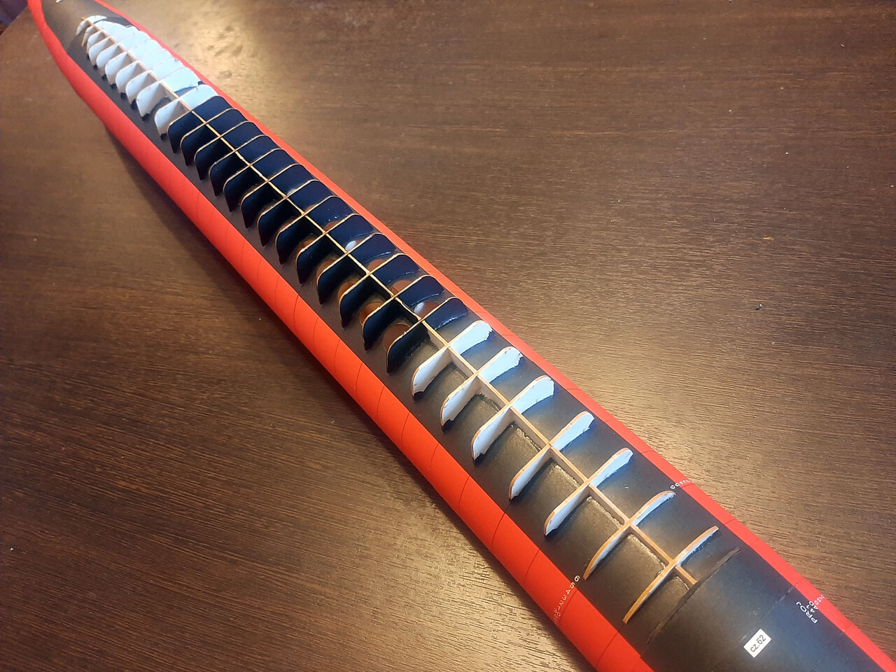

Потихоньку показался разнотон: не знаю, видно ли тут, но на последней фото 2 крайние обшитые носовые секции светлее. Это потому что они на другом листе находились, и оттенок темно-серо-черного на нем другой. Конечно, есть в журнале приличный запас и по черному и по красному цветам, но есть нюанс. На запасе - третий оттенок, нечто среднее между этими двумя.

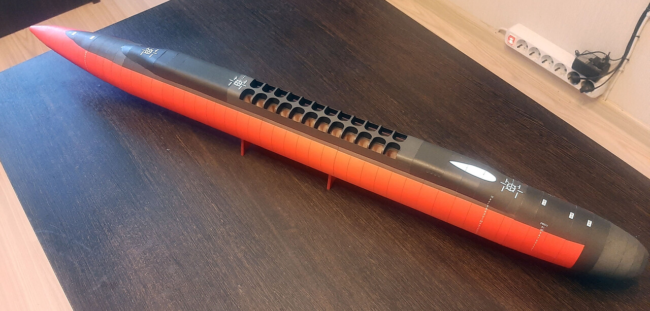

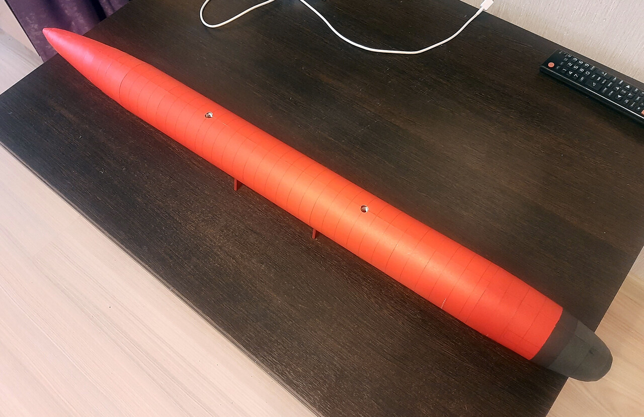

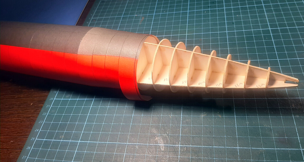

steamerДата: Четверг, 18.09.2025, 08:07 | Сообщение # 6
Сообщений: 636
Репутация: 2787

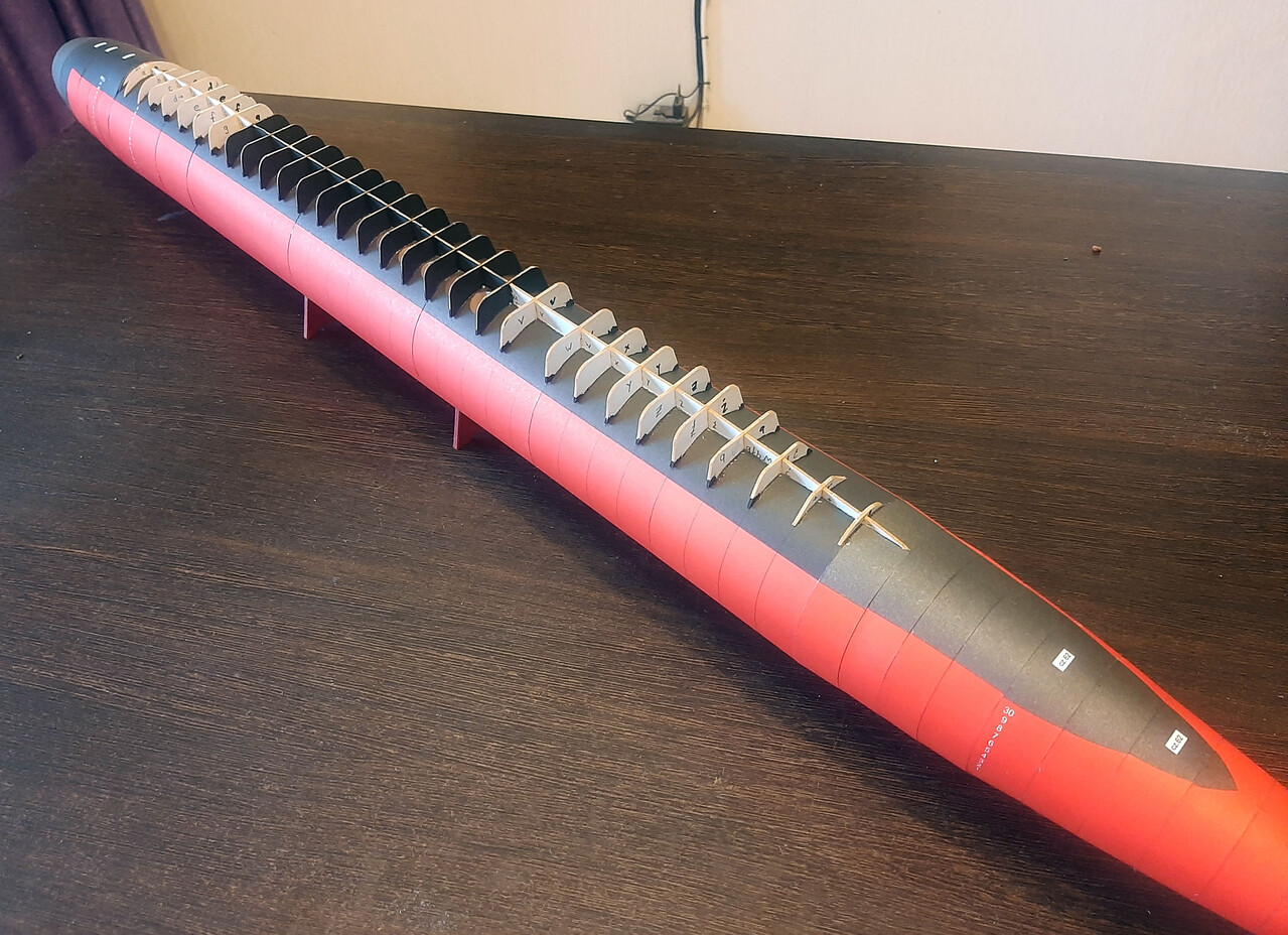

Между делом, собрал штатную подставку.
И, тем временем, потихоньку закончена обшивка набора.
Четко виден разнотон в носу и корме, детали были на разных листах.
Глядя на завершенный корпус, подумал: "Это ж фюзеляж!". Надо было оконечности по-самолетному клеить чулком и натягивать на каркас, думаю глаже бы вышло.

steamerДата: Суббота, 27.09.2025, 07:15 | Сообщение # 7
Сообщений: 636
Репутация: 2787
Дальше по порядку сборки - этот вот "горб" на корпусе. Сборка понятная, дело осложняют лишь длинные детали, да множество вырезов. Ну и стыковка )). Вроде все получилось. Оставшаяся узкая щель между горбом и корпусом не огрех сборки, а специально оговорена в инструкции - это наверное забор/выпуск воды или что-то в этом роде.

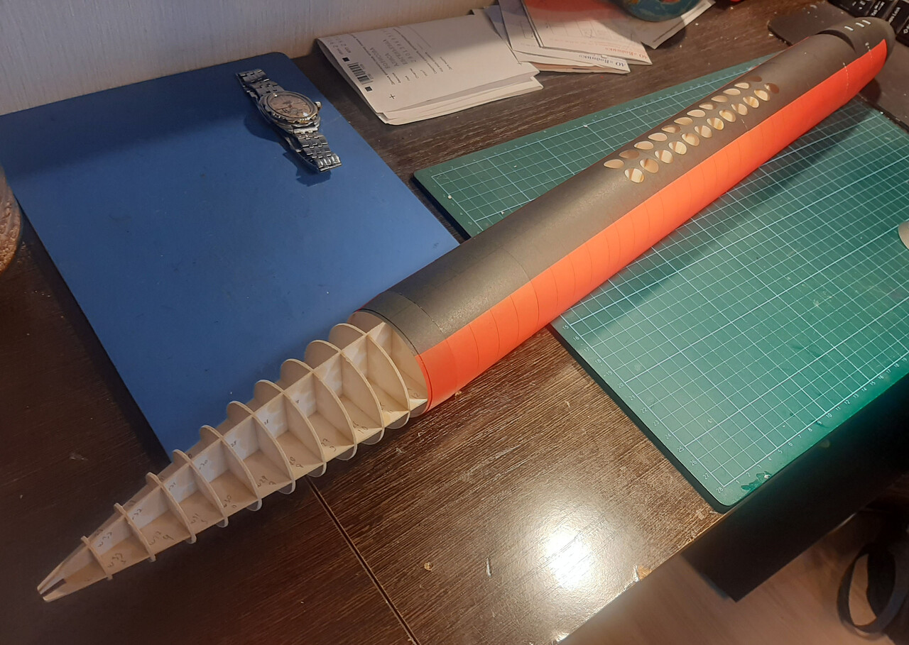

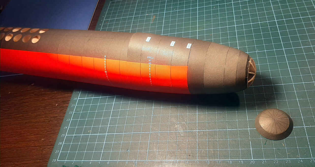

steamerДата: Воскресенье, 05.10.2025, 07:30 | Сообщение # 11
Сообщений: 636
Репутация: 2787

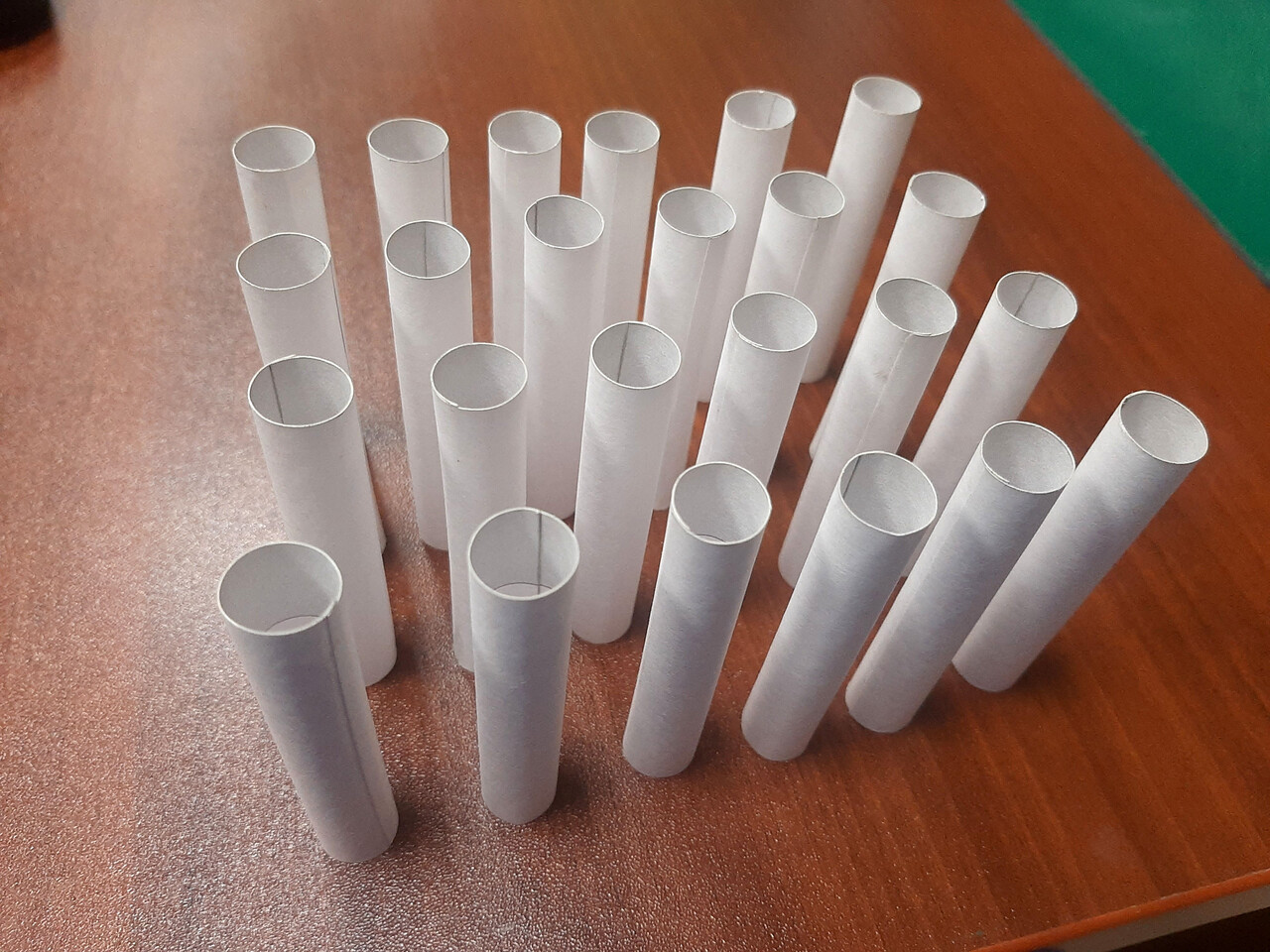

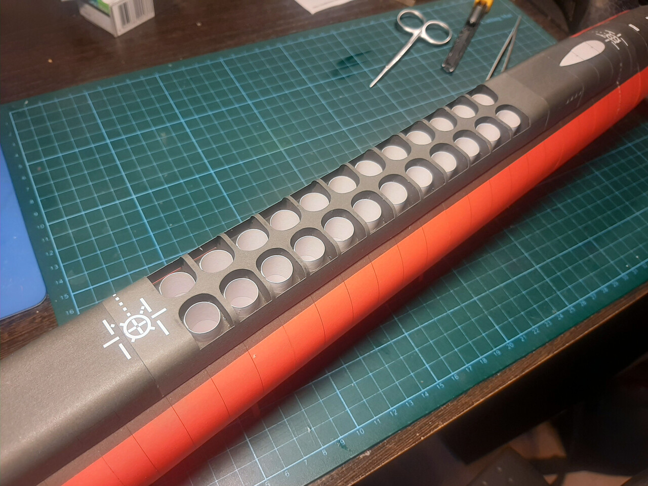

Ракетные шахты автор предлагает просто в виде цилиндров. Простенько, но с ними выглядит конечно лучше.
Прикрепления: 3036012.jpg (209.5 Kb) · 2603758.jpg (360.4 Kb) · 9400173.jpg (330.3 Kb)

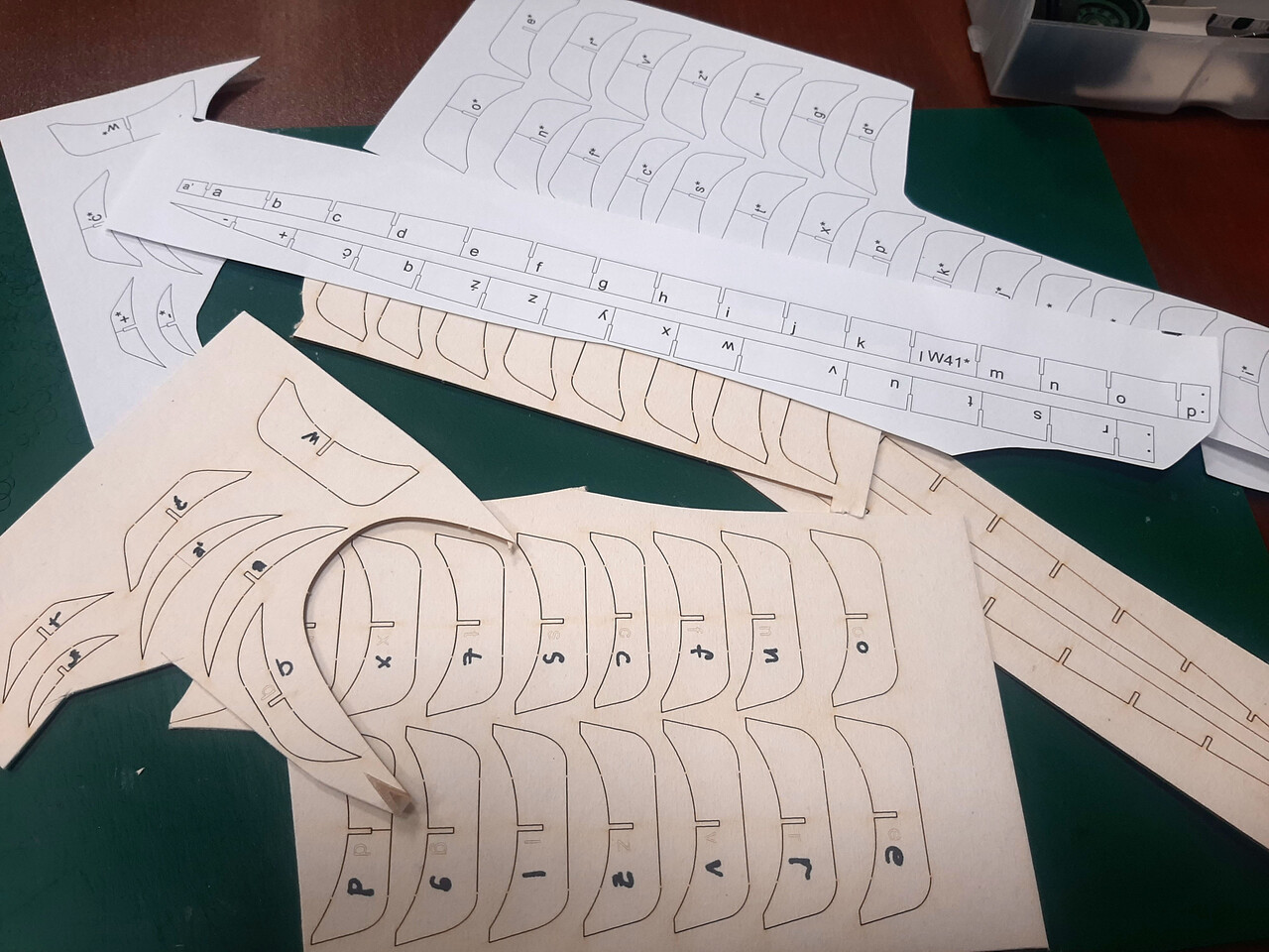

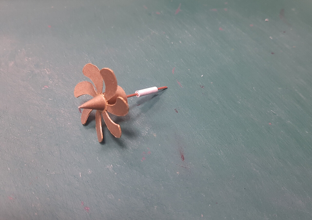

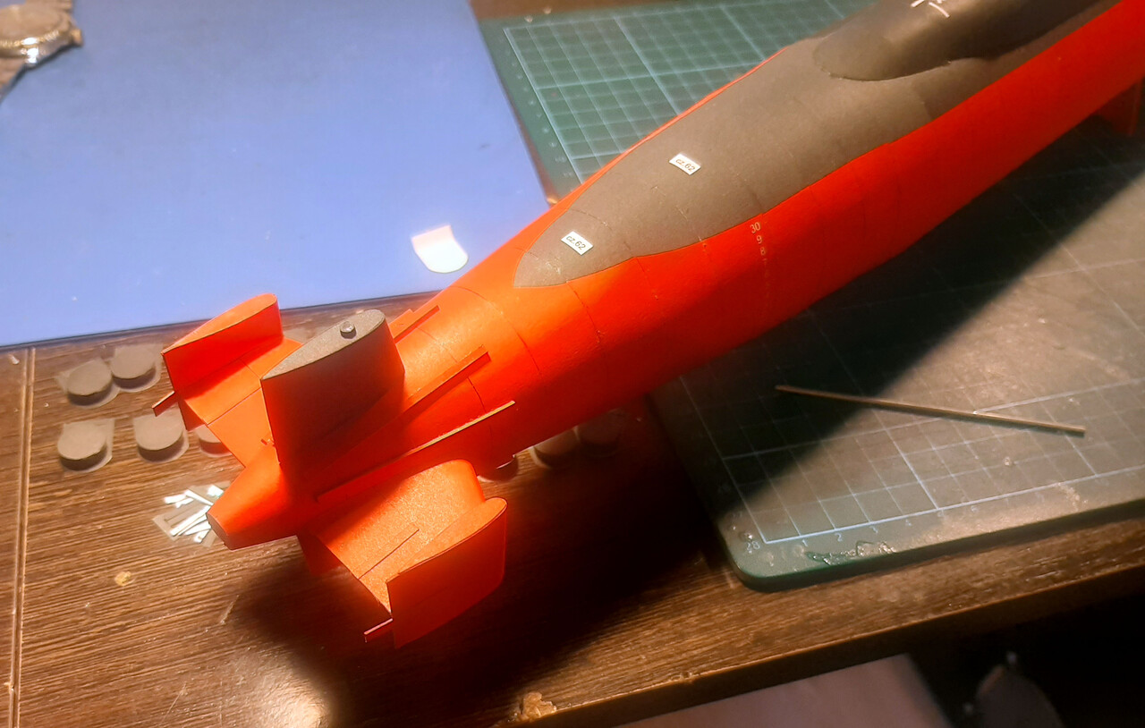

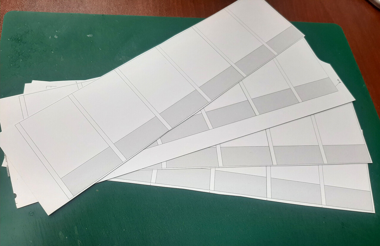

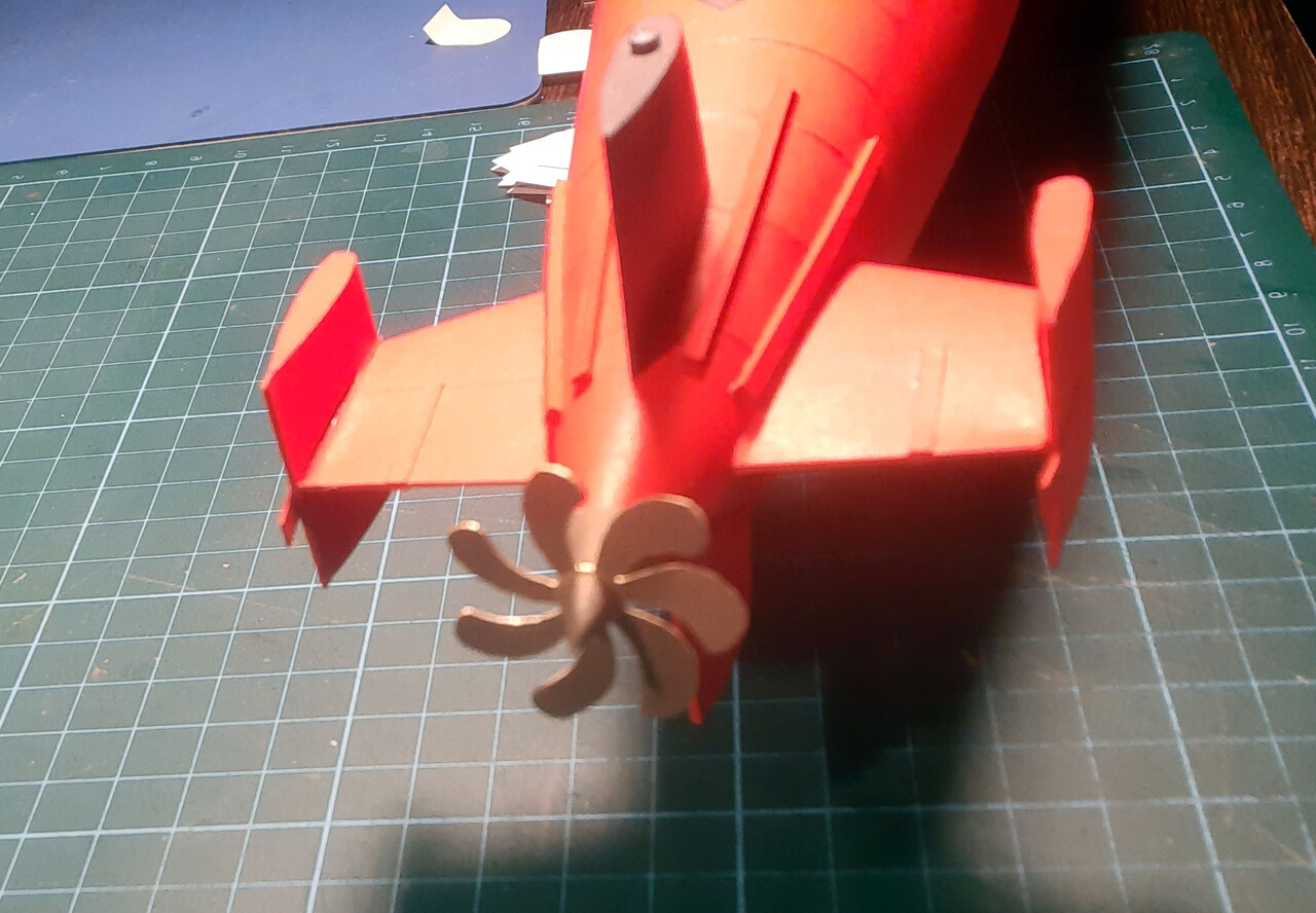

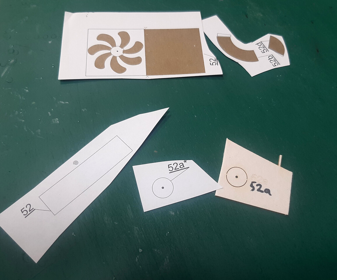

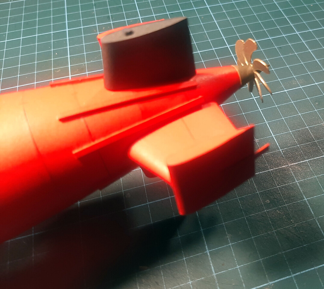

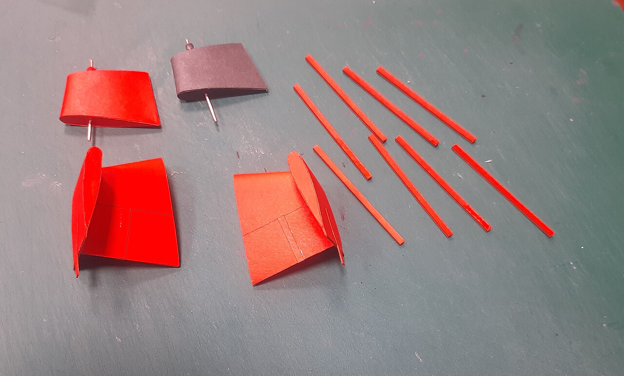

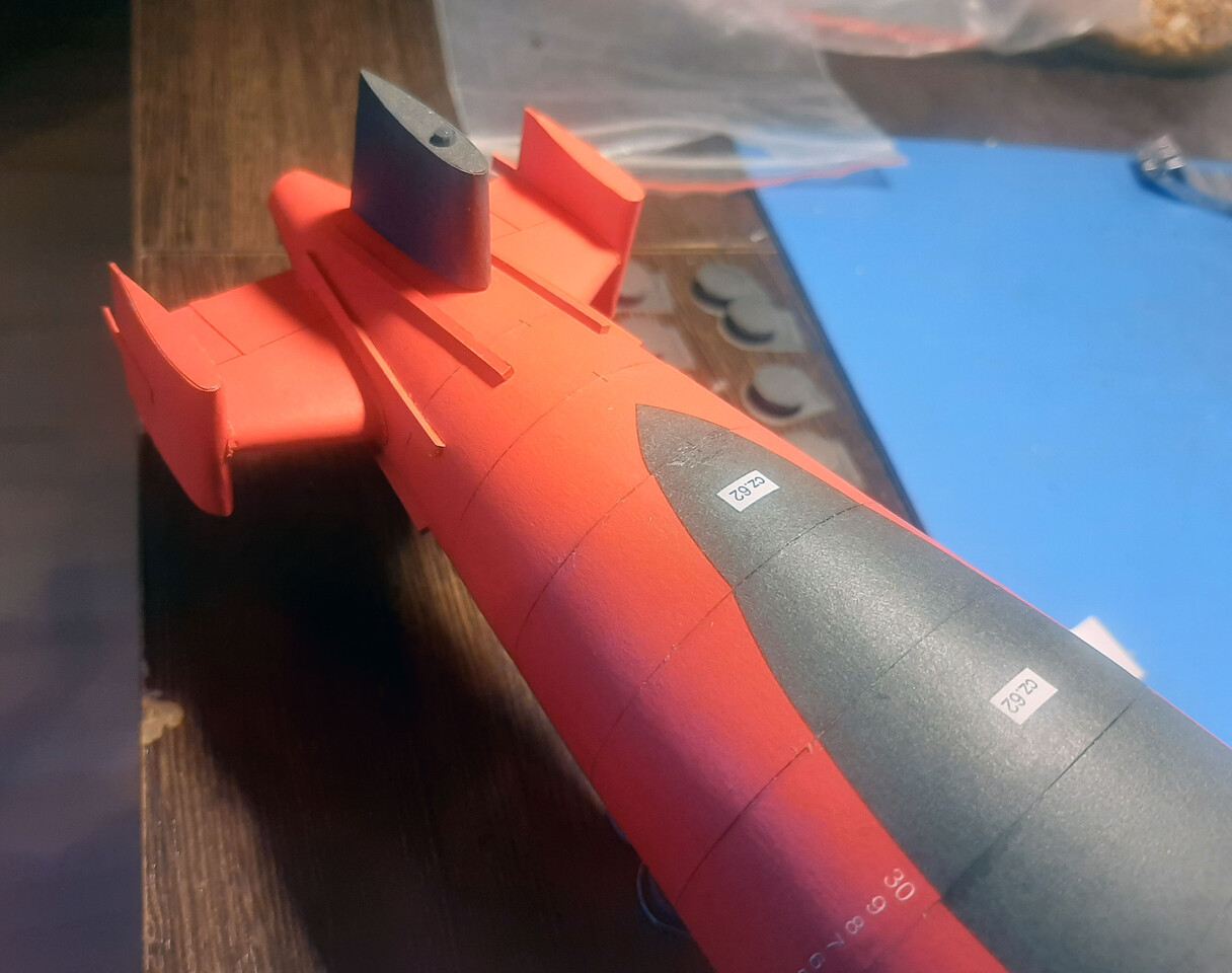

Далее, по нумерации - детали кормы, включая рули глубины и направления.
А также гребной винт.
Прикрепления: 1985394.jpg (239.4 Kb) · 4669148.jpg (242.7 Kb) · 1595981.jpg (211.3 Kb) · 8077384.jpg (197.4 Kb) · 3880574.jpg (237.0 Kb) · 9999716.jpg (252.8 Kb) · 4957395.jpg (275.4 Kb)

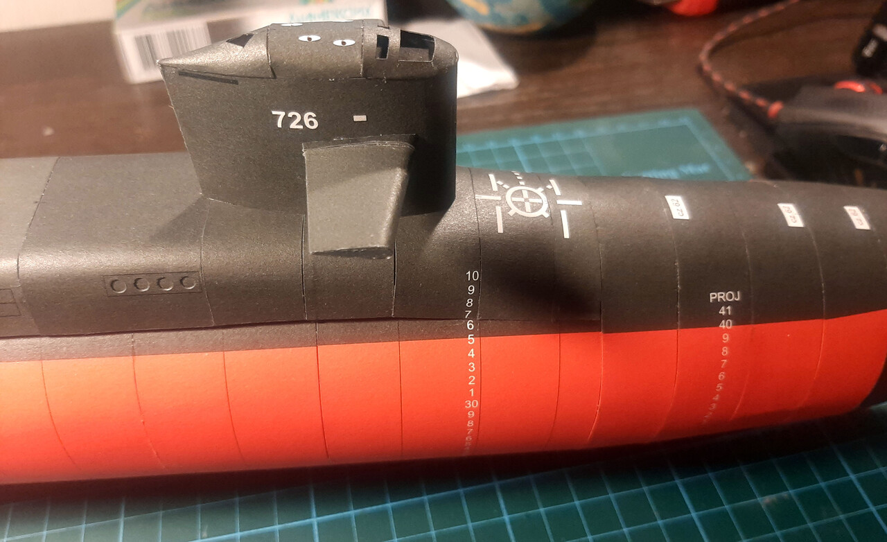

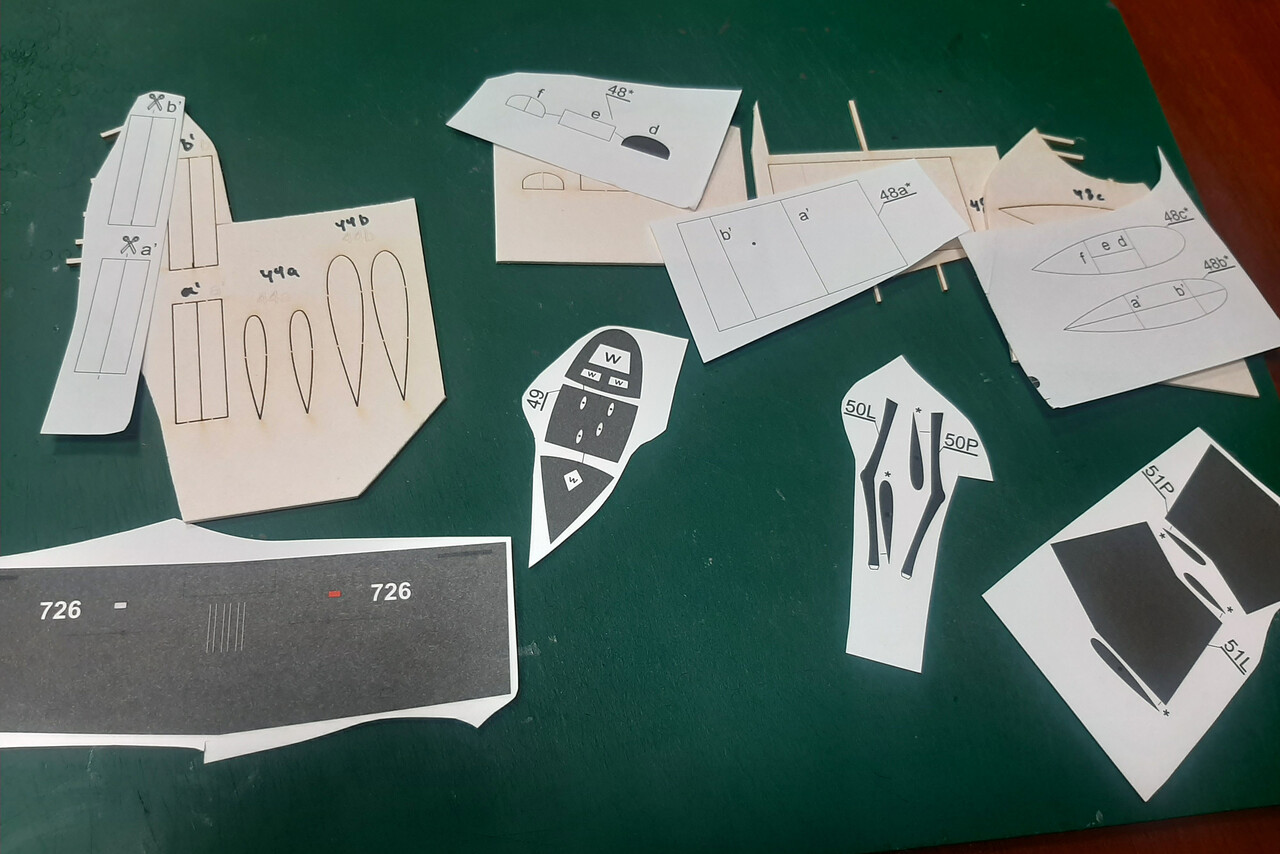

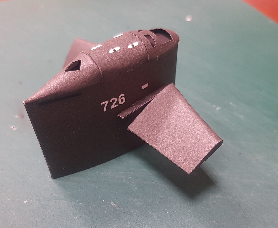

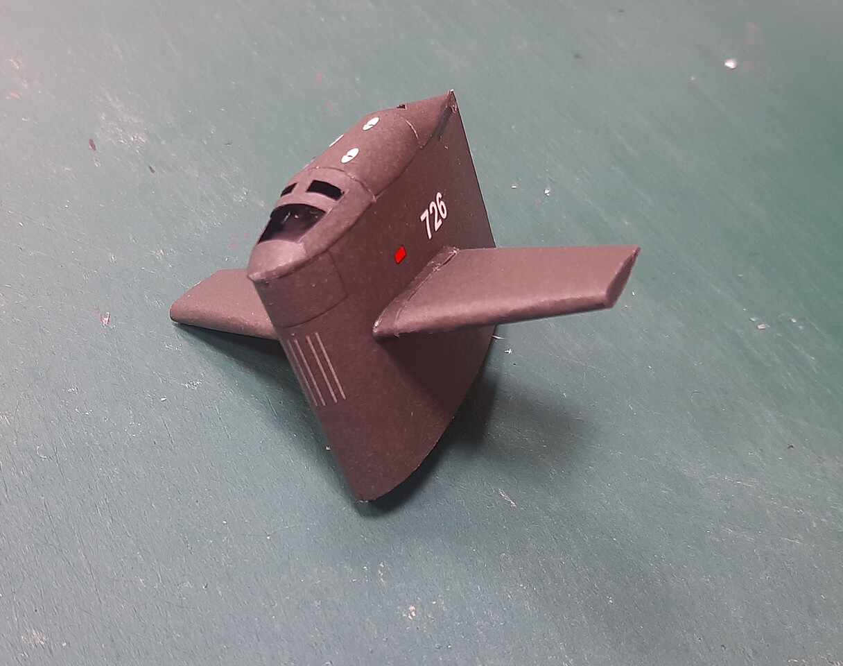

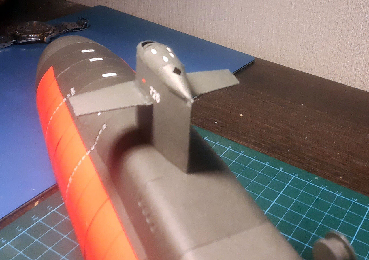

Далее - рубка.
Прикрепления: 0364426.jpg (231.4 Kb) · 4061940.jpg (250.9 Kb) · 1631613.jpg (232.0 Kb) · 3717786.jpg (266.5 Kb) · 6408633.jpg (233.4 Kb)
