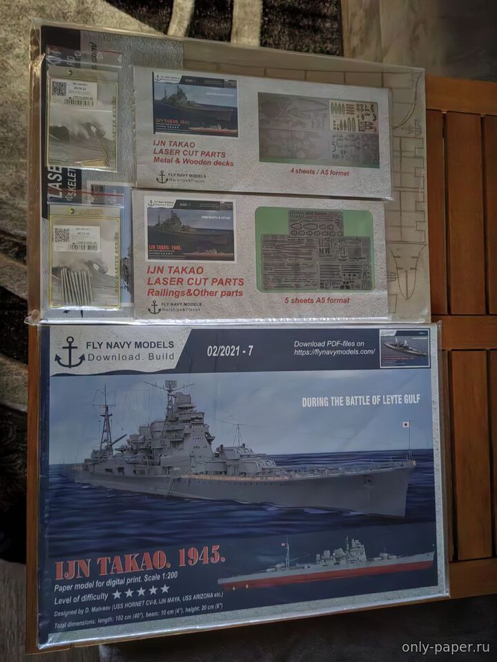

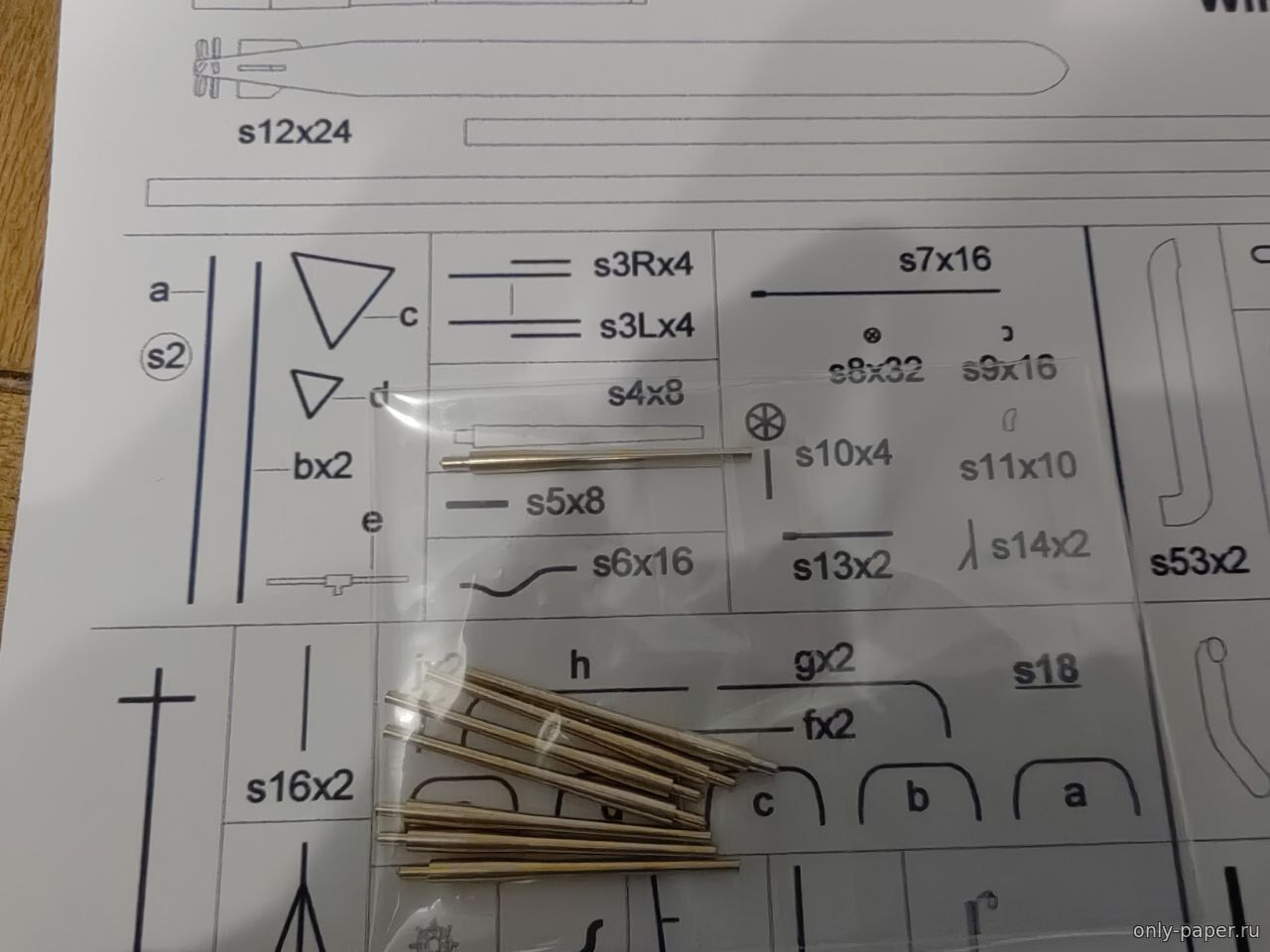

Немного про комплектацию...
Модель была куплена почти год назад, тогда же к ней были куплены комплект лазерной резки, гравированные палубы и мелочевка от издателя.

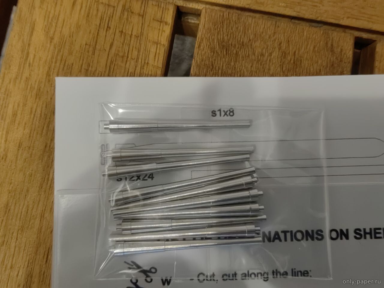

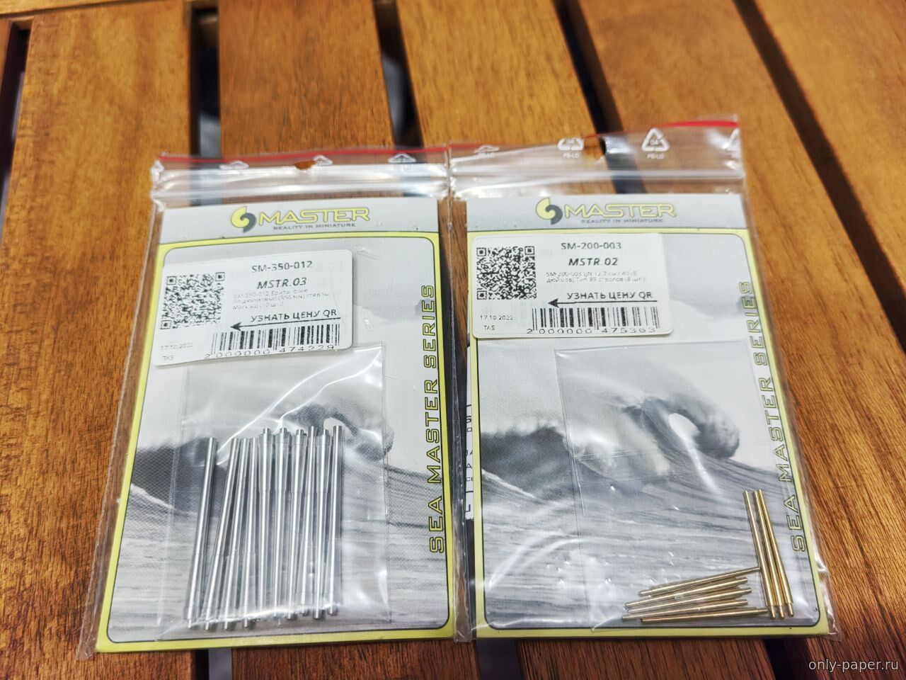

Точеные стволы ГК и ПМК... Но тут не все так просто...
ГК от Такао 1/200 я не нашел, так что в качестве замены подошли стволы от Кинг Георг 5 1/350, подробно о проблемах данной замены позже...
ПМК по факту являются ГК от какого-то эсминца, калибр и наименование орудия совпадают, однако оно чуть длиннее чем нужно...

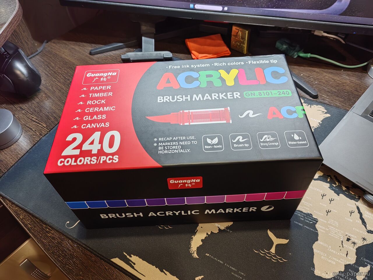

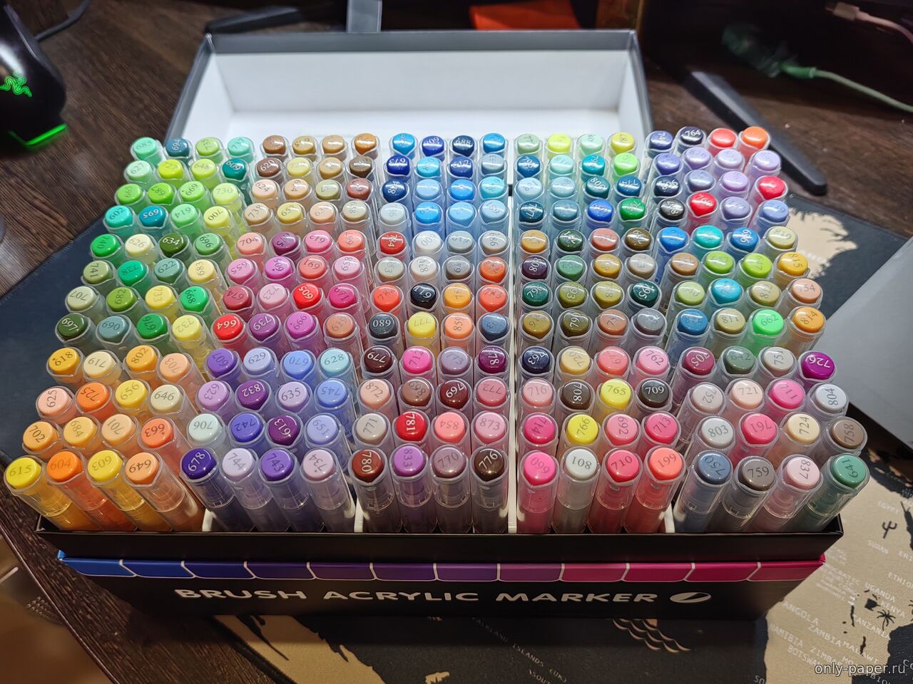

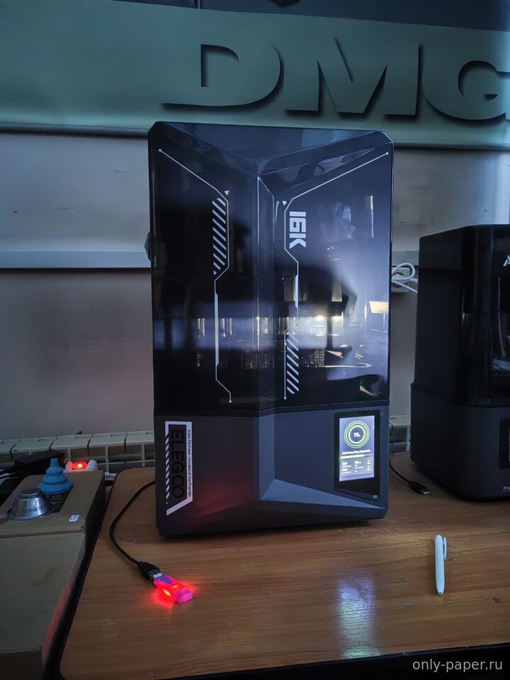

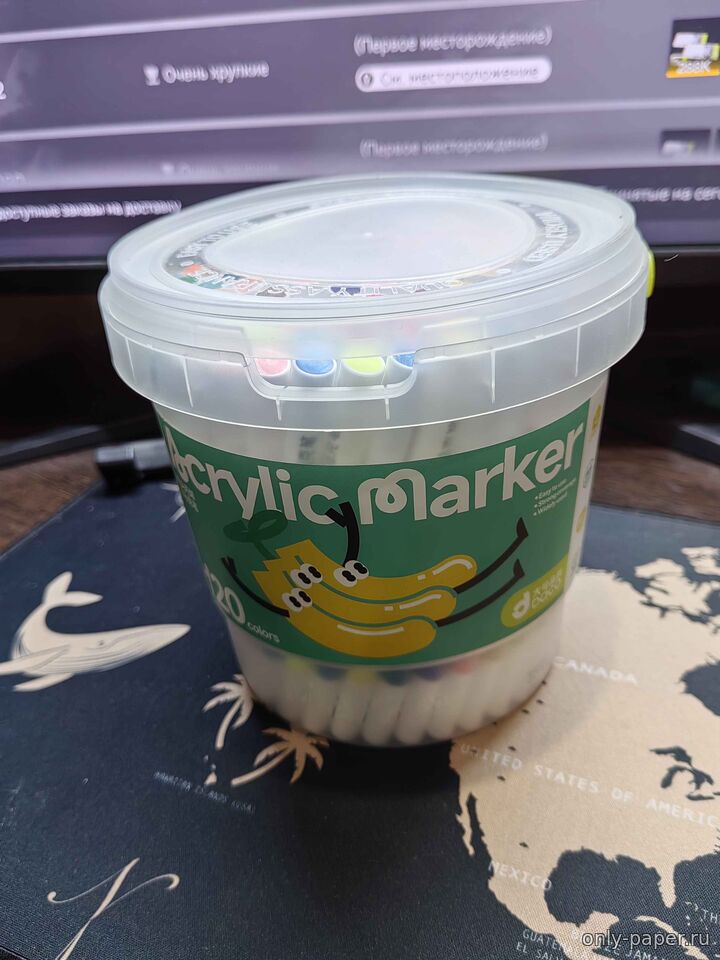

Не так давно наткнулся на так называемые акриловые маркеры... по сути акриловая краска в формате маркера... Сначала на пробу взял вот такое дешевое ведро...
А потом расщедрился на уже такой наборчик повыше классом))
Ну и то, что заставило пересмотреть ряд планов на закупку различных допов типа тех же стволов, цепочек и тд… А именно фотополимерный 3D принтер  happy

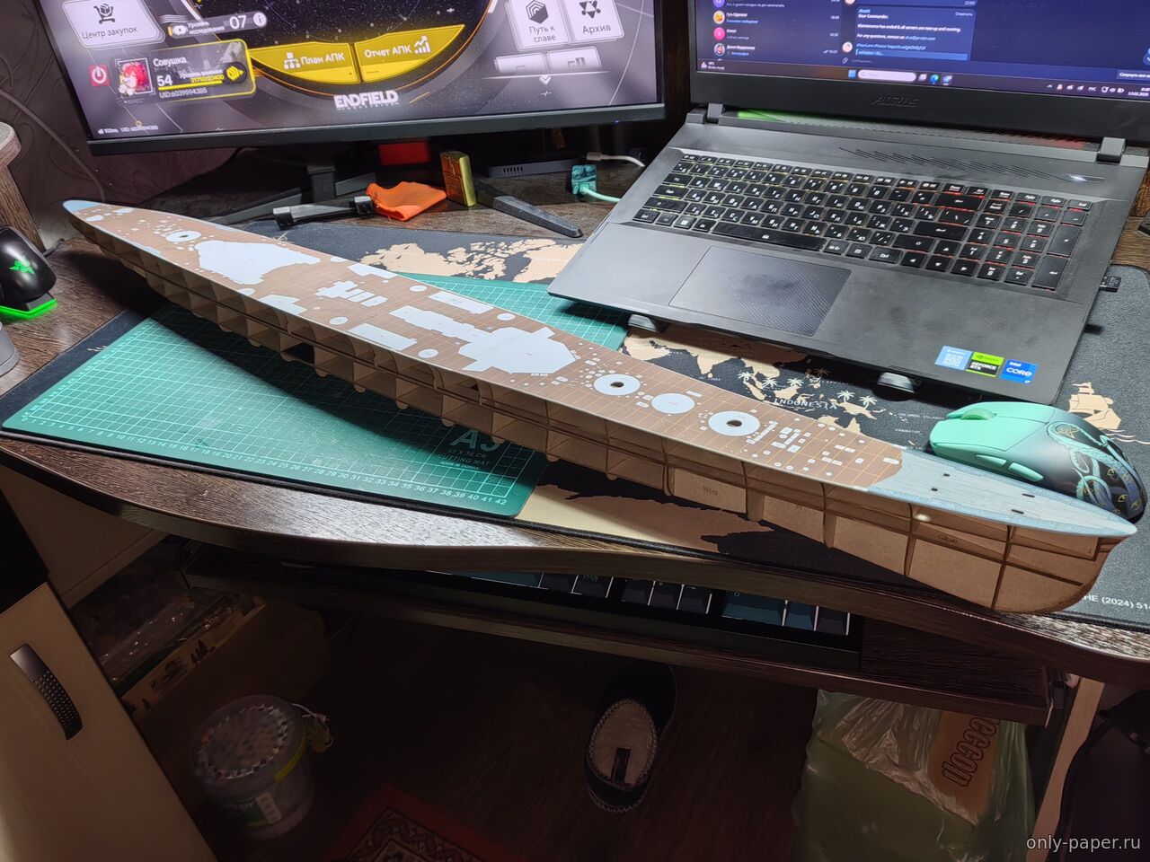

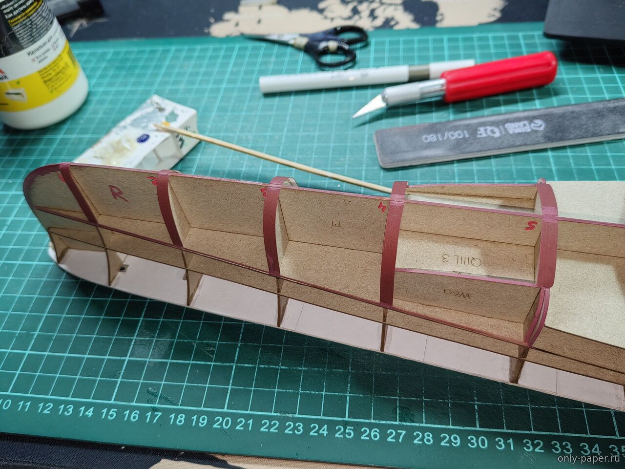

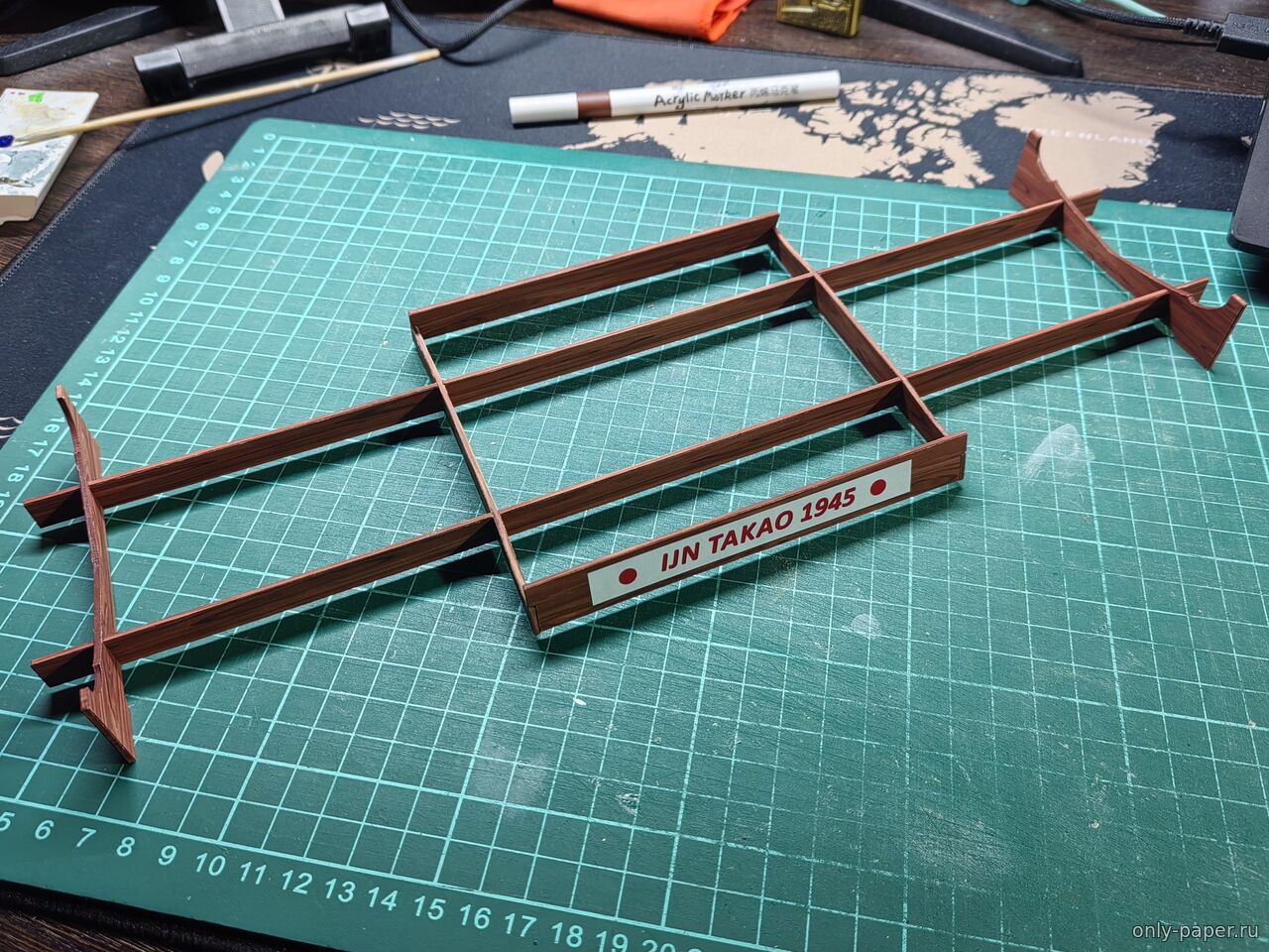

Ну и наконец-то дошли до начала сборки...
Начать решил с подставки, тем более в моем экземпляре журнала эта страница была в 2 экземплярах (одна косячная - ошибка при двухсторонней печати, вторая правильная)
Далее подсобрал каркас на сухую...
А дальше была палуба... Вот не умею я клеить такие поверхности... Так что палуба впитала в себя весь пусть моего саморазвития...
Центральный сегмент я разрезал пополам, чтоб немного облегчить себе задачу... Первая половина приклеилась без проблем, а дальше начались проблемы...
Розовый малярный скотч "для деликатных поверхностей", "не оставляющий следов клея", которым я заклеил стык, чтоб не заляпать клеем лицо детали, оставил следы клея - кое как я смог оттереть на участках, чуть оттер...
А еще из-за скотча я криво приклеил вторую половинку, из-за чего пришлось ее отдирать... Но как-то отделался малой кровью...
Выводы сделал - обычный желтрый малярный скотч - ван лав, после размазывания клея скотч лучше убрать, чтоб не закрывал обзор...
Корму уже приклеил ровно, но случайно цепанул клеем, осталось пятнышко... Ну и к носу я наконец научился и все получилось без проблем))

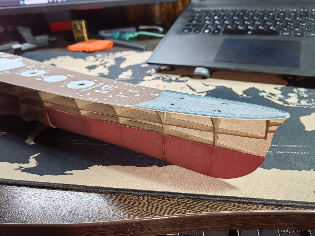

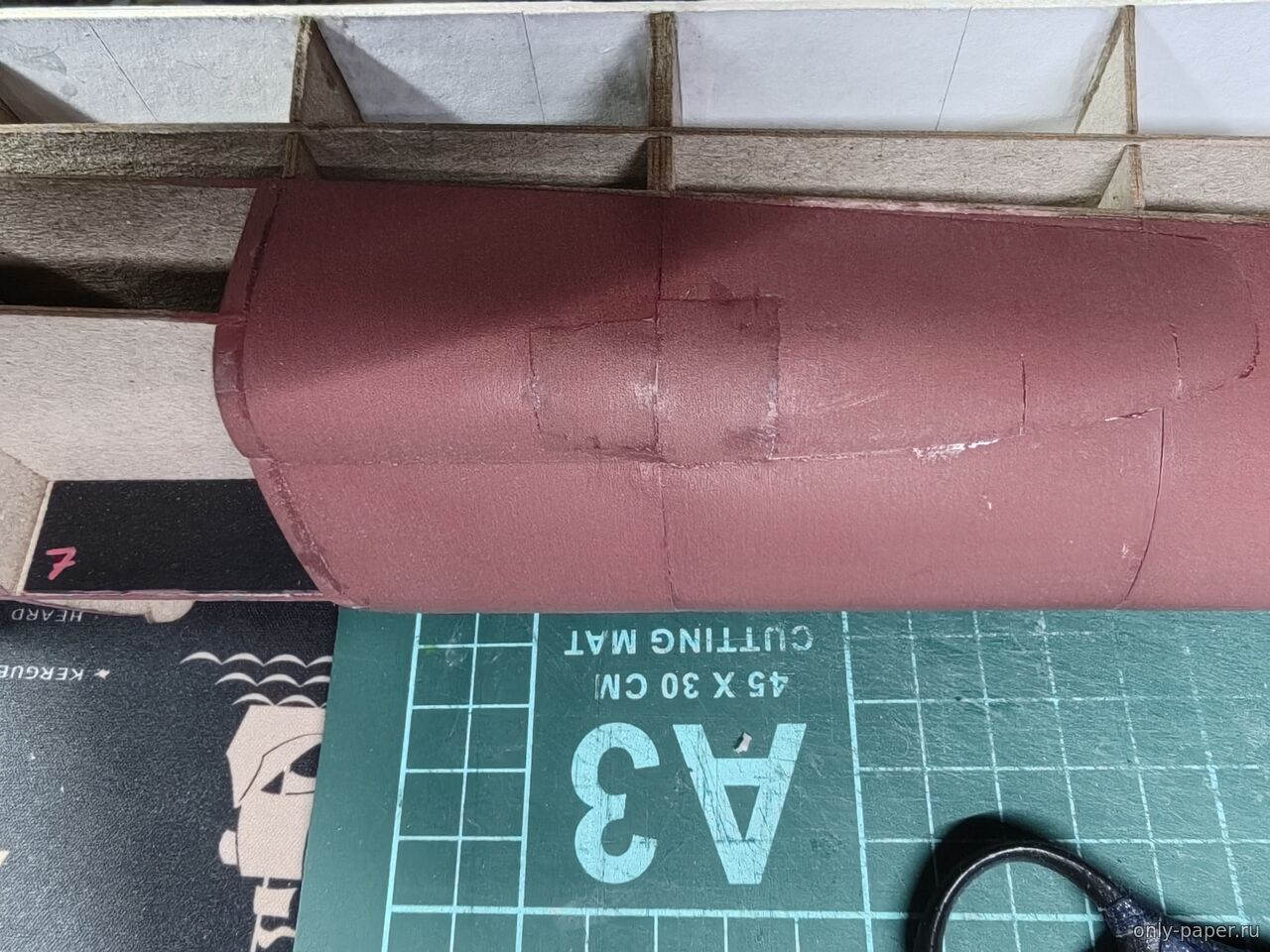

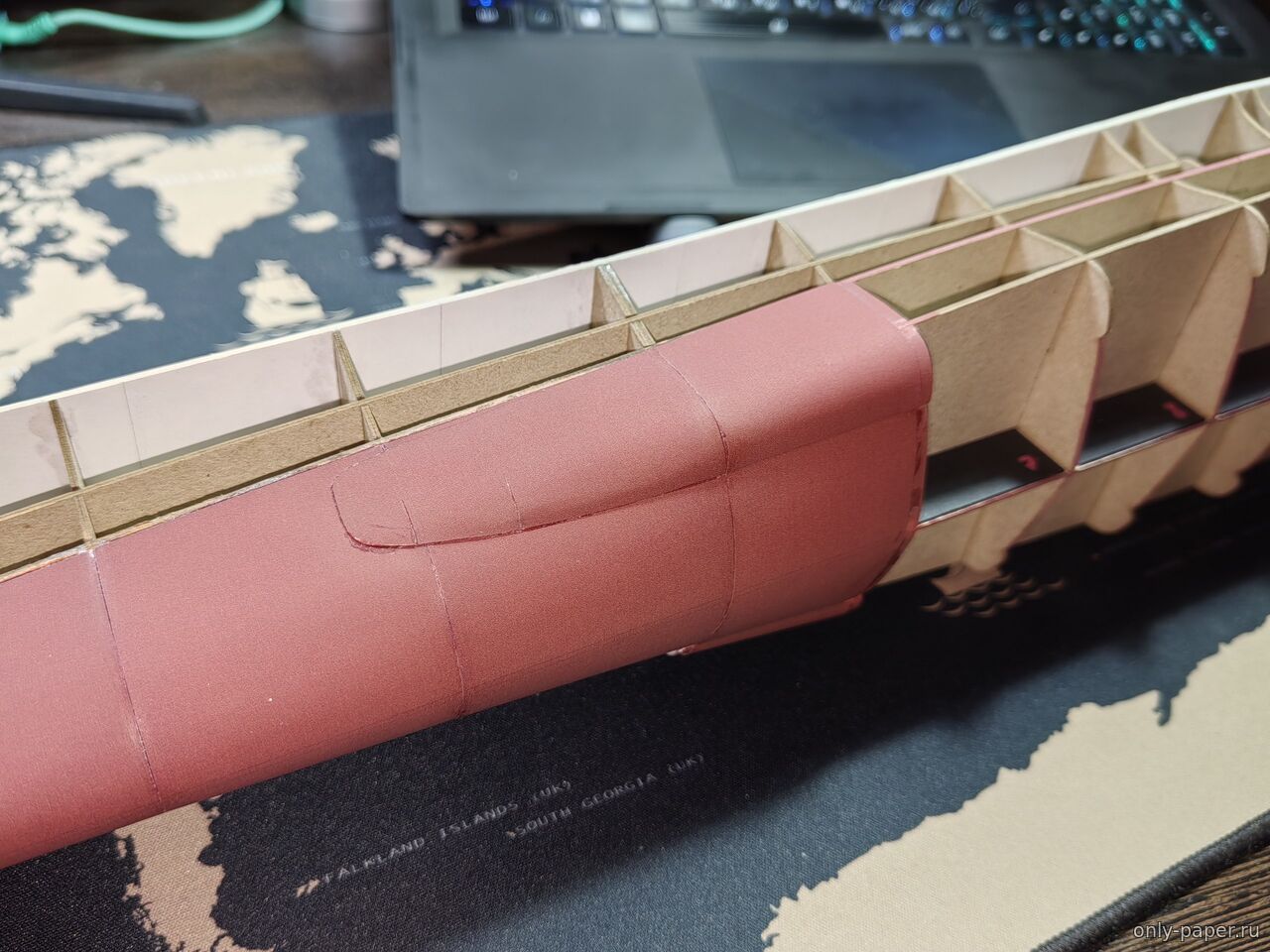

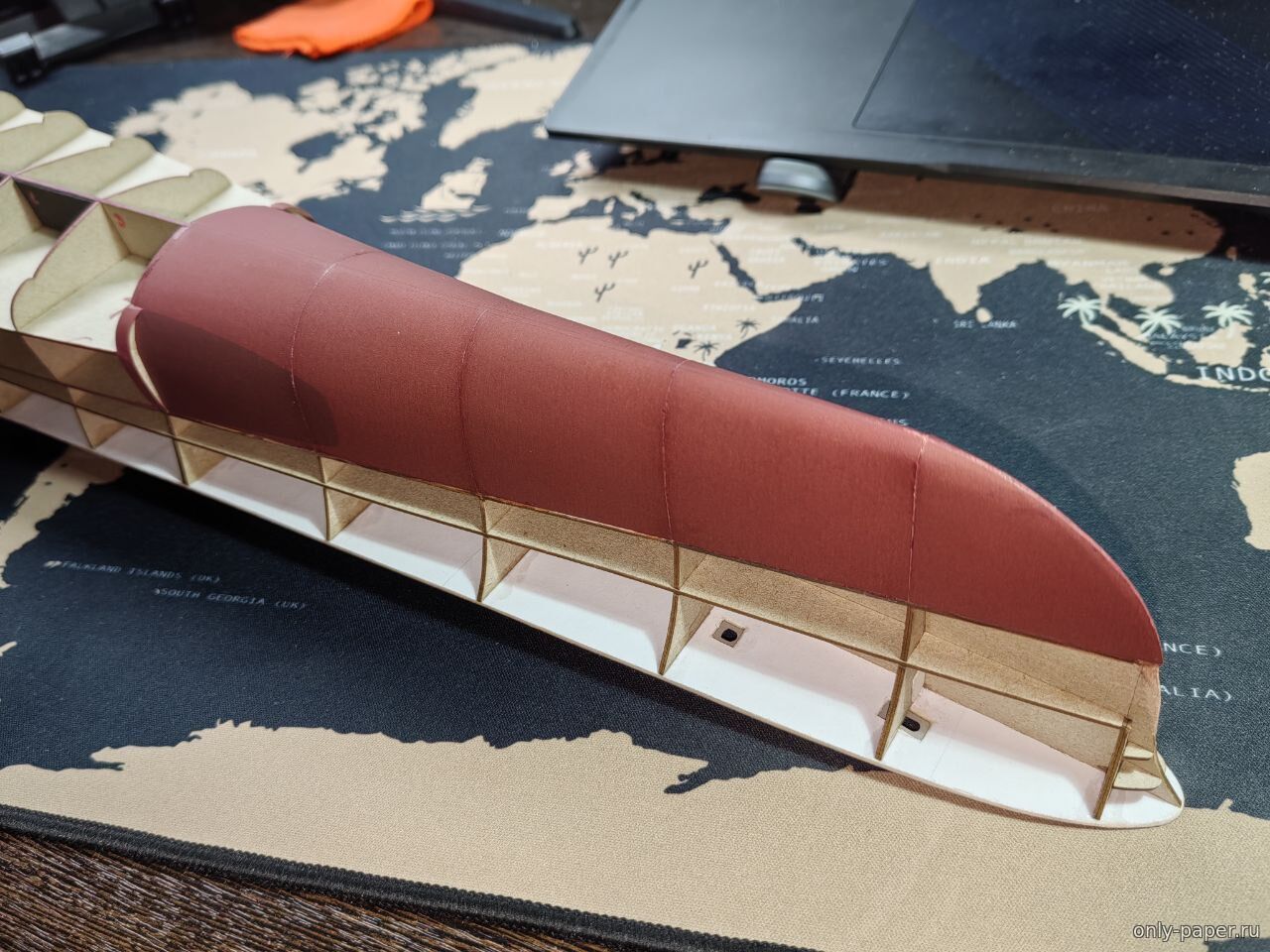

Ну и начал обклеивать днище...
И вот очередной мой косяк из области "лучшее враг хорошего"... На правом бульбе мне не понравилась получившаяся ступенька на стыке... пытаясь загладить и потом подкрасить я наделал жуть... так что теперь тут заплатка...
Если кто знает - поделитесь опытом, как малой кровью можно такое поправить?

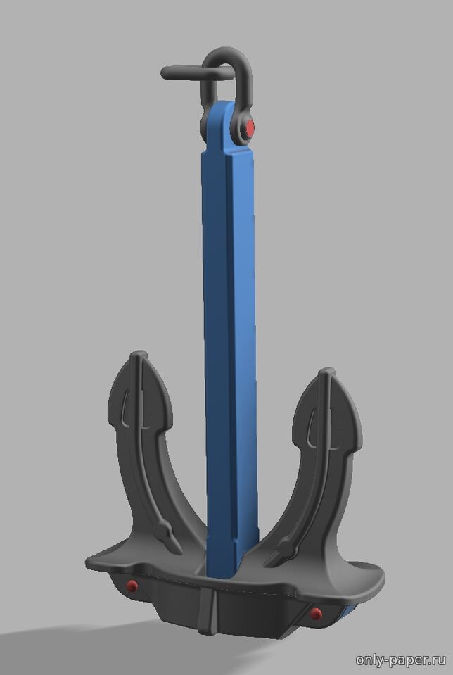

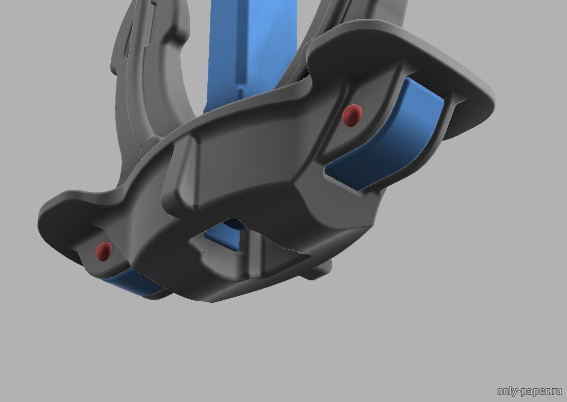

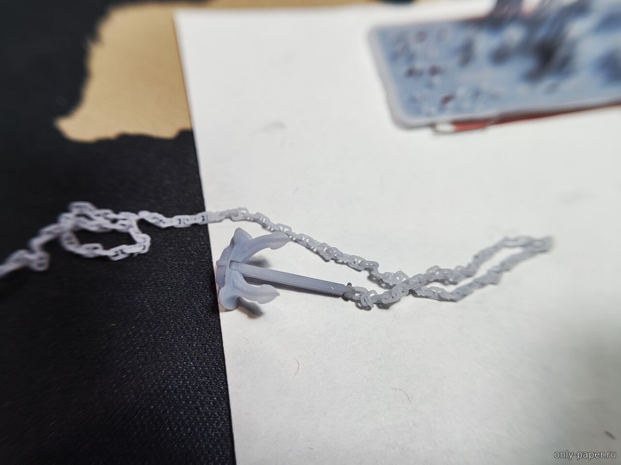

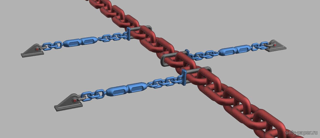

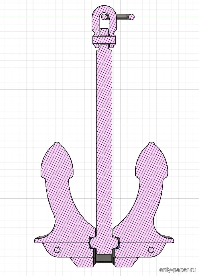

А теперь переходим к другой области "веселья"... 3D печать допов))
И начать я решил с якоря и цепи к нему... Ох и мудреная же однако штука этот якорь... Пришлось посидеть поломать голову, пока наконец не понял какие линии на чертеже где должны находиться в пространстве... Благо хоть есть чертежи из журнала "Anatomy of the Ship"))

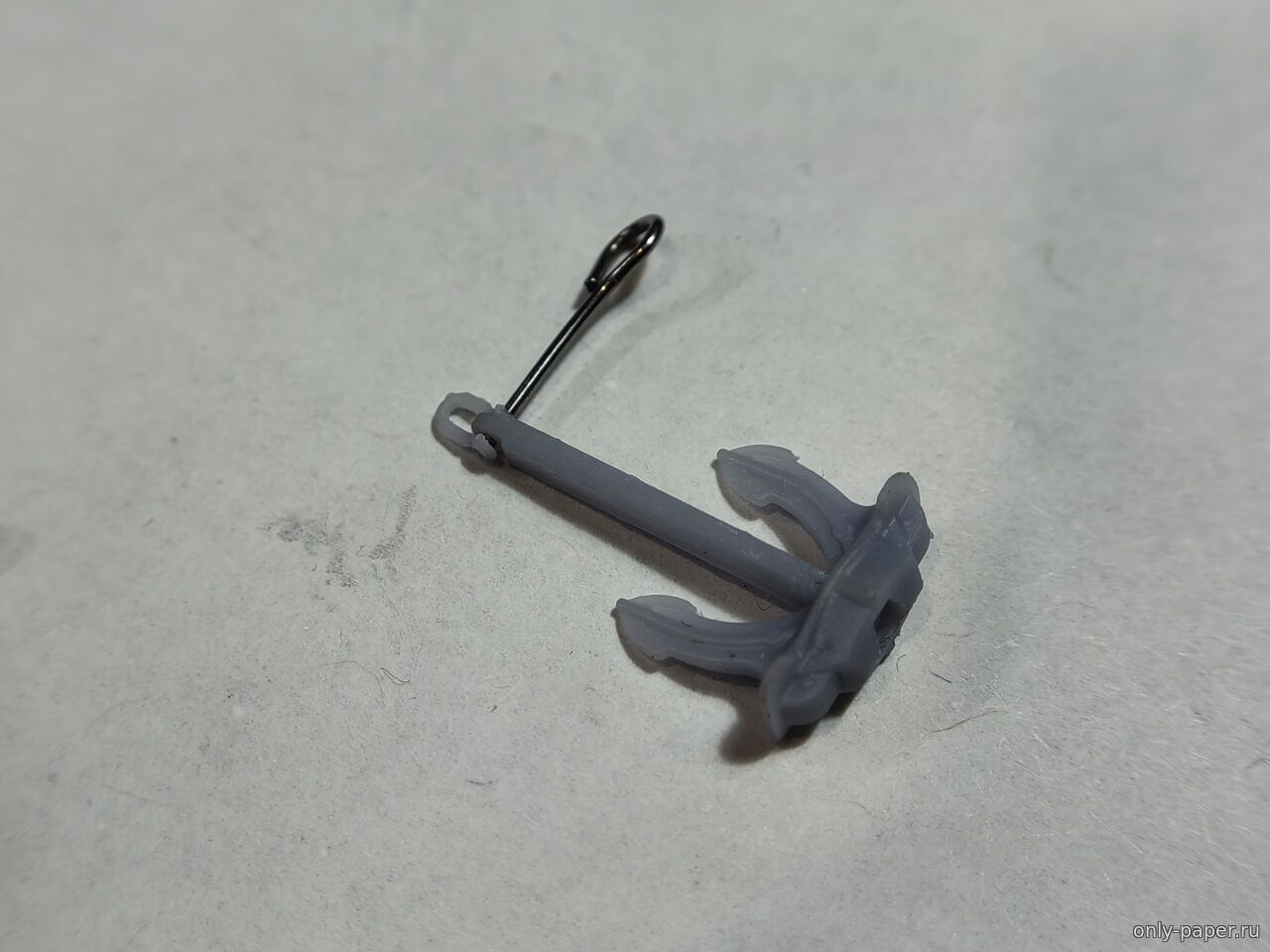

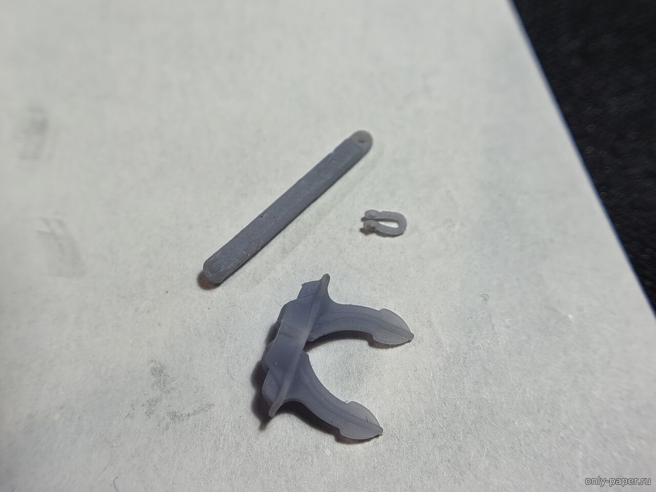

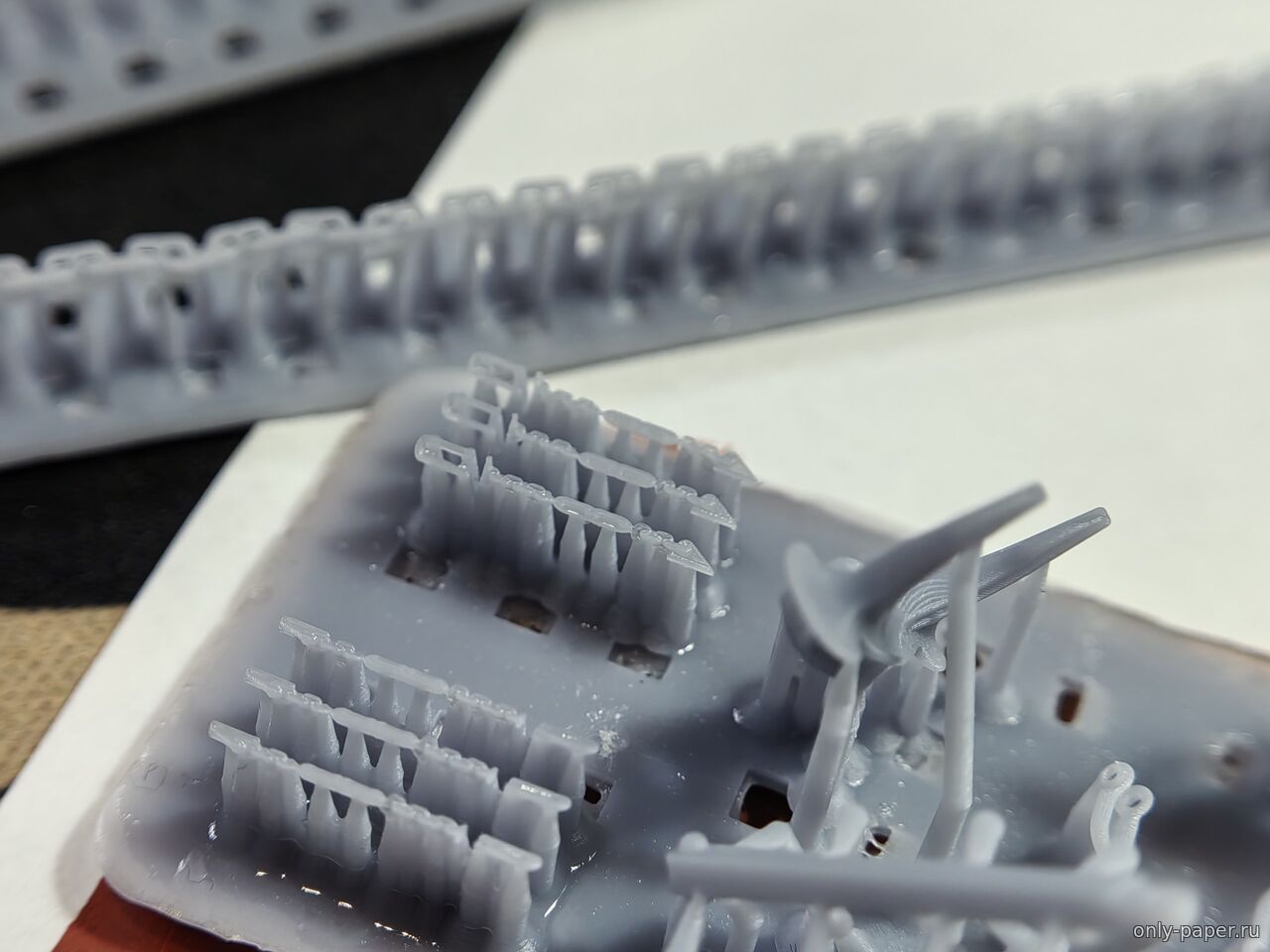

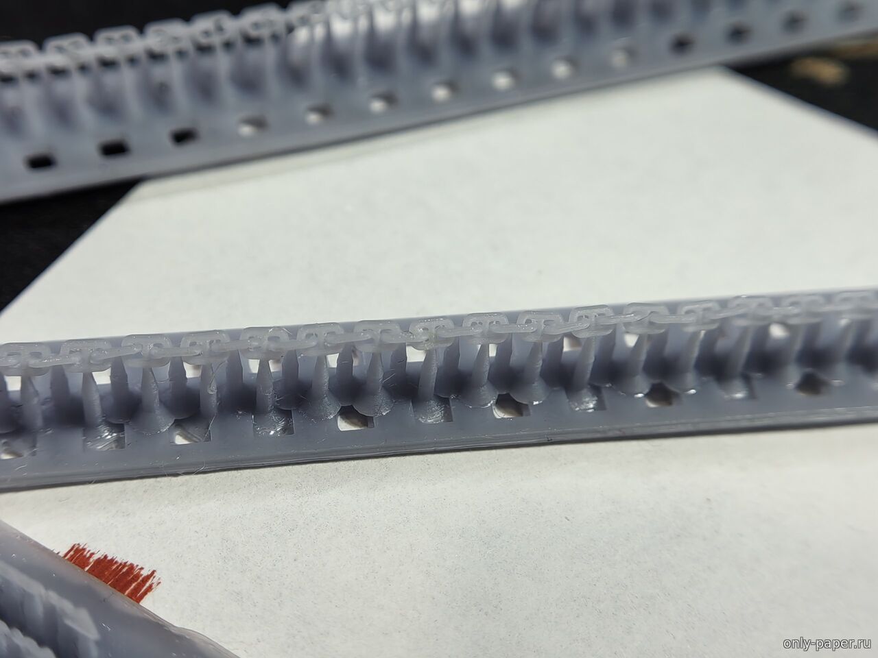

Пропечаталось все отлично, разве что смущают цепные стопоры... уж больно тоненькие они получились, так что пусть пока останутся на поддержках, пробовать их срезать буду уже непосредственно перед монтажом на палубе...

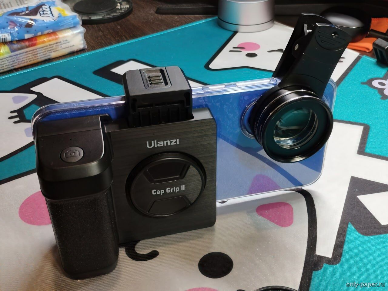

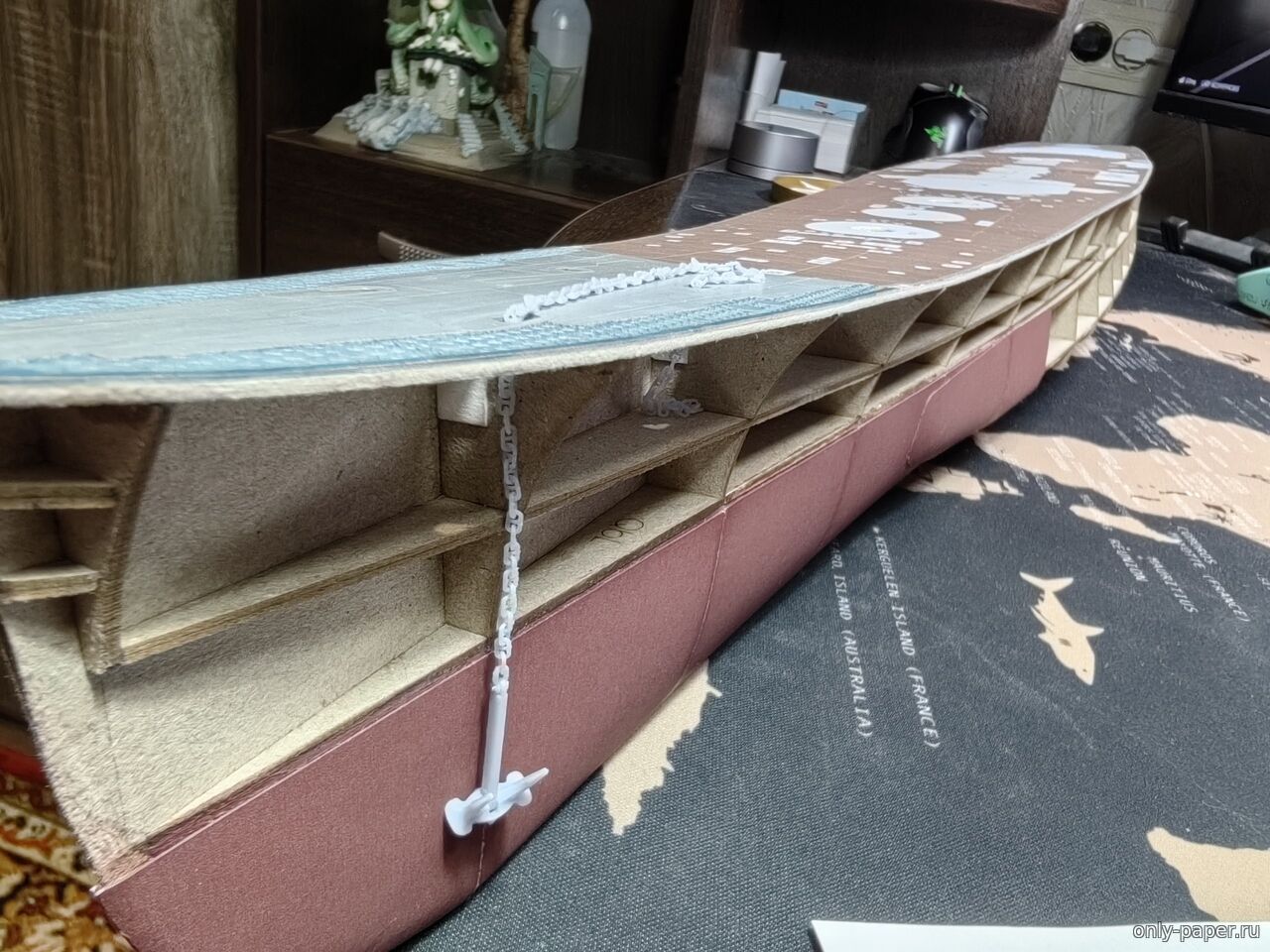

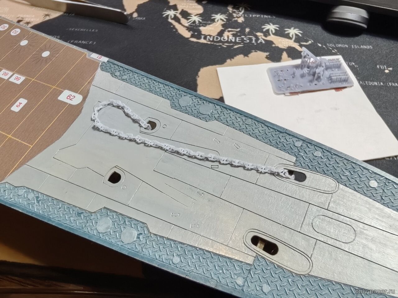

Как по мне, получилось просто супер
Правда чтоб все это заснять моему телефону пришлось стать чуть более фотоаппаратообразным)))

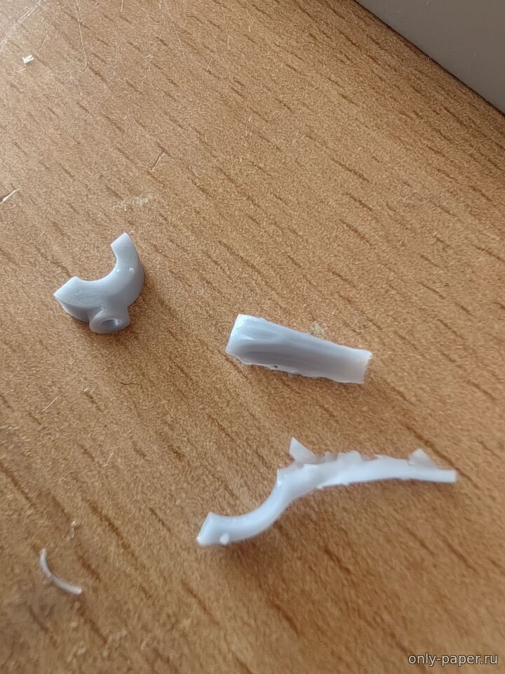

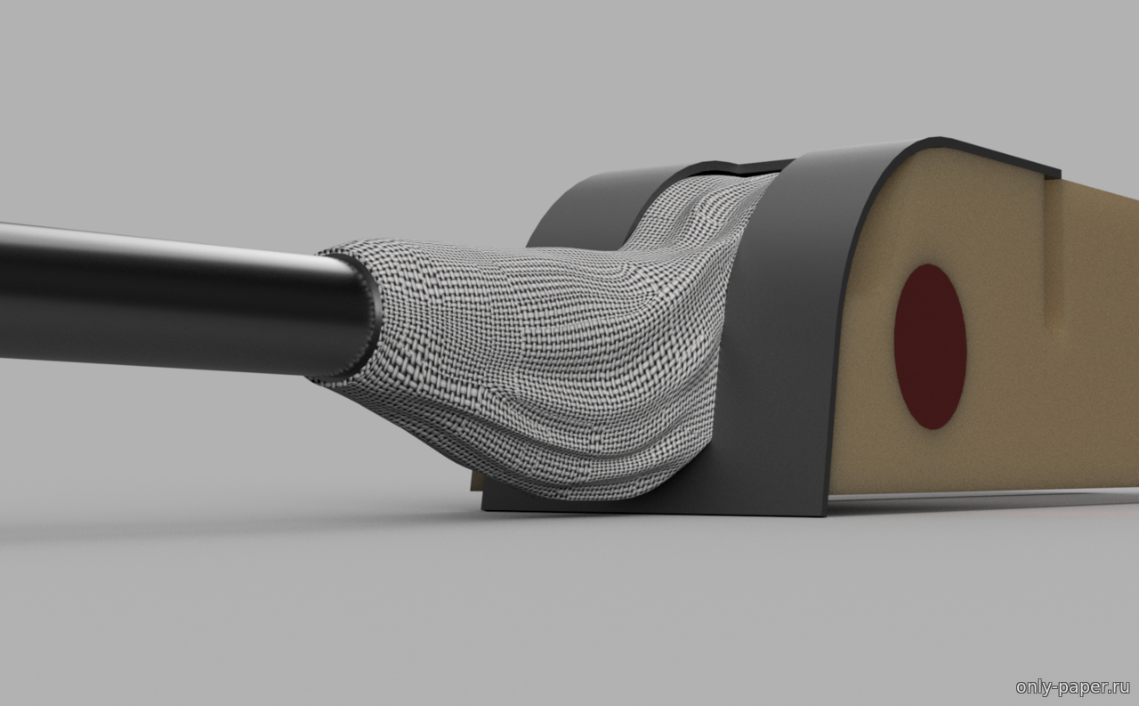

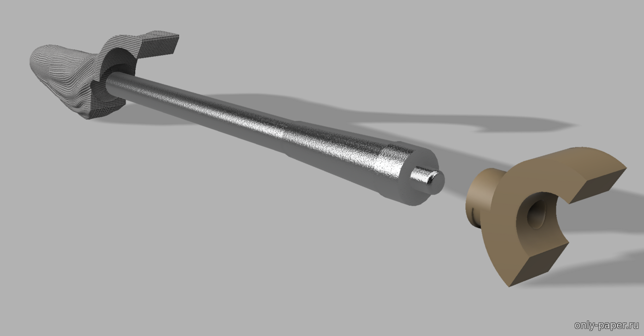

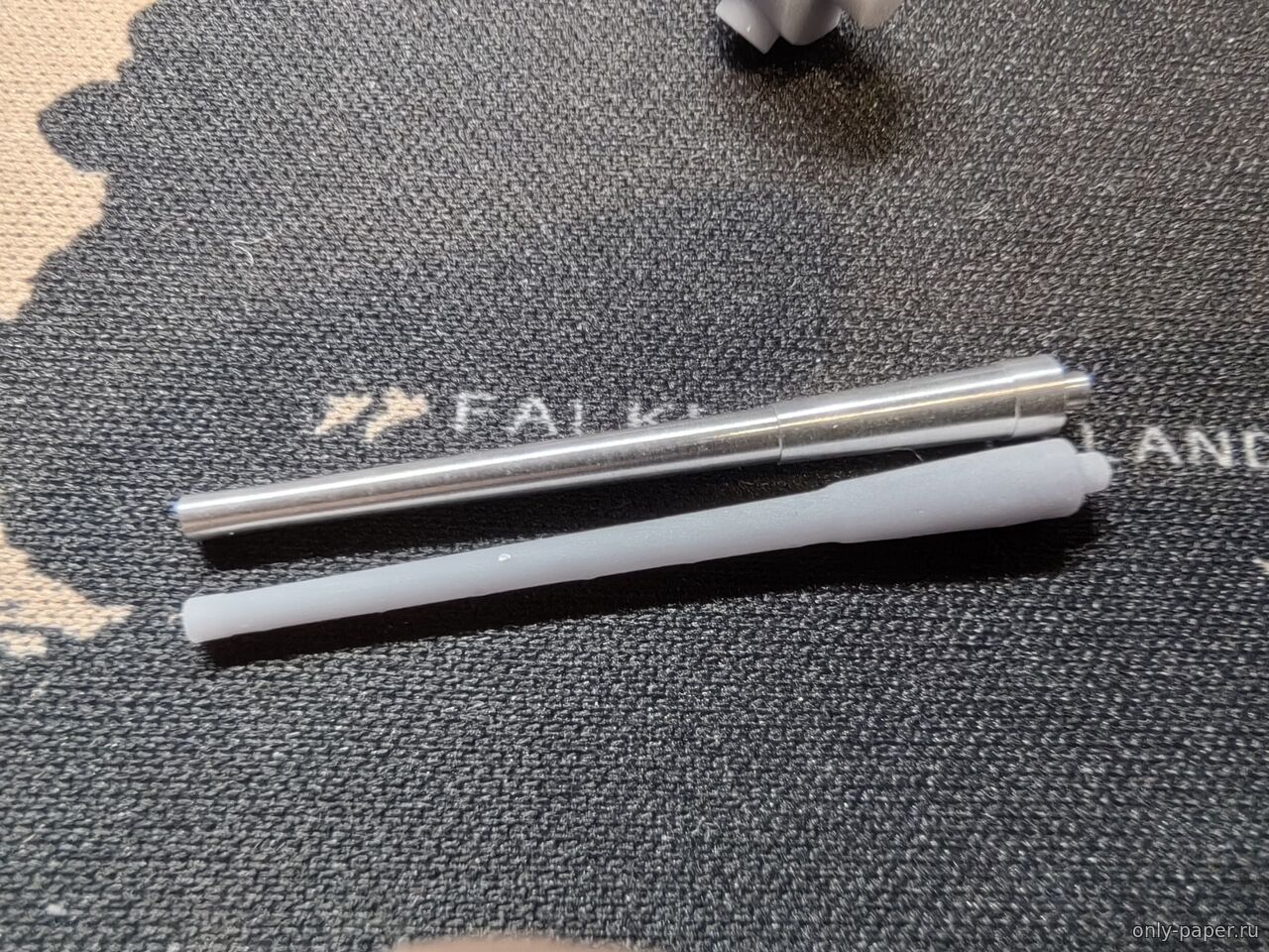

Ну и история, которая сейчас на стадии экспериментов - крепление точеных стволов и мешки...
Первая попытка все это намоделить и напечатать окончилась тем, что мешок порвало при промывке, уж больно тоненькие боковые стенки получились...
Также попробовал отпечатать ствол, как он должен быть у Такао… На фото наглядно разница в форме между точенкой от Кинг Георга 5 1/350 и стволом Такао 1/200...
Прикрепления: 5195312.png (737.0 Kb) · 6737415.png (228.2 Kb) · 5942677.jpg (129.2 Kb) · 8698316.jpg (365.1 Kb)

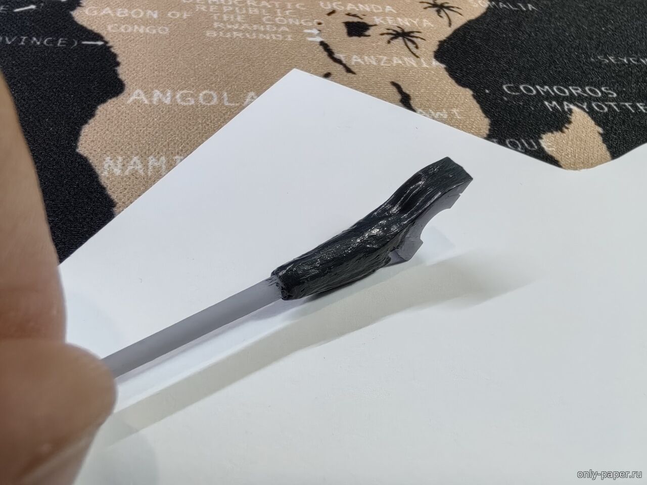

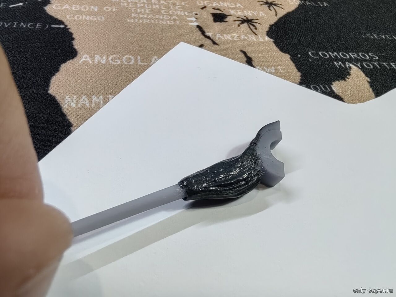

Ну и напоследок попробовал приклеить и замазать шпатлевкой неудачный мешок на этот ствол... Получилось вроде бы неплохо... позже перемоделю мешок ствол Такао и возможно отпечатаю ствол с мешком одной деталью...
Уф.. Ну и много же я накатал... Буду признателен за какие-либо советы, мнение и тд…

Совет первый
Маркеры не брать так вот. Лучше по цветам. Есть хорошие наборы. Ваша коробка вам не пригодится процентов на 70. Второе, печать. , купите инженерную смолу. Это я так понял водосмывайка
. ну и орпус лучше переобшить. Эта бляшка очень косячная. Бумага топированая в массе спасет ситуацию

Конжур регид
Эх... а так не хочется переобшивать... Ладно... Попробую напечатать лист-резерв в тон, да сделать из него замену этой паре запоротых деталей...
Хотя... если обесцветить скан, перегнать его в А4, да на топированную... хм... Поищу у себя в городе...

в какой программе моделировали якорь?
ОсьминожкаДата: Среда, 04.03.2026, 03:29 | Сообщение # 14
Сообщений: 479
Репутация: 229
Fusion 360 - бесплатная годовая пользовательская лицензия

Если конжур, то скульпт печатает более детальные изделия. Концы поддержек уменьшайте в диаметре и вытягивайте по длине. На мелких деталях хард поддержки не нужны. Проще от одной ноги кустом идти. Тонированую бумагу закажите на озоне. Отбелите скан и отпечатайте. Торцы сразу крашеные. По личному опыту и убеждению, на модели такого уровня, с применением три дэ печати, иметь на борту такую непотребность не очень .... Пока не поздно лучше перешить
