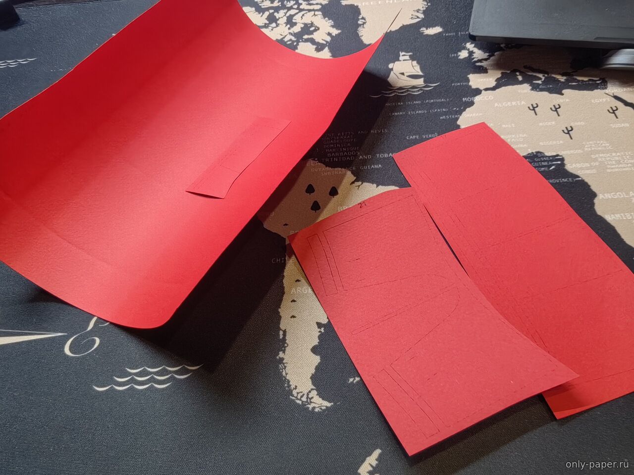

Ну, заглянул сегодня в один художественный магазин по пути домой, купил по несколько листов на пробу пастельной бумаги плотностью 160 и "для творчества" плотностью 300... А также заказал с озона пару вариантов...
Как приедут - выберу какая бумага больше понравится по плотности, гибкости и цвету, а также по возможности скормить моему принтеру... ибо те что я сегодня купил мой принтер всосать не смог... Так что их можно использовать только прихватывая на пару точек клея шаблон из офиски со внутренней стороны с последующим отрыванием оного...
Но предварительно - пастельная бумага полный провал, взял из-за интереса - схавает ли мой принтер или нет... трехсотка - хорошо держит форму, но толще нужного + заломы при сгибании... Итого... пастельку можно пустить максимум на клапана... и то если будет нормально клеиться... трехсотку - на внутреннее усиление обшивки для увеличения жесткости...
Сканы обесцветил и перекомпановал на А4, благо там всего 2 листа А3... На удивление даже с первого раза в масштаб получилось напечатать...
По поводу смолы... Вообще по детализации регид меня вполне устраивает на данный момент... но если что есть еще Элегу абс-лайк 3.0 дымно-черный... у него с детализацией получше, но мне меньше нравится то как он обрабатывается + он более хрупкий... Водомойки - фу-фу-фу, Эникубик стандарт вообще не понравился, ибо его от усадки ведет сильно...
Поддержки вообще никакие кроме легких не использую, за исключением пары конкретных случаев...
Прикрепления: 3691815.jpg (173.1 Kb)

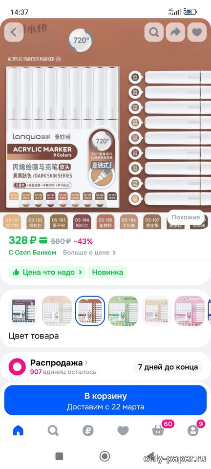

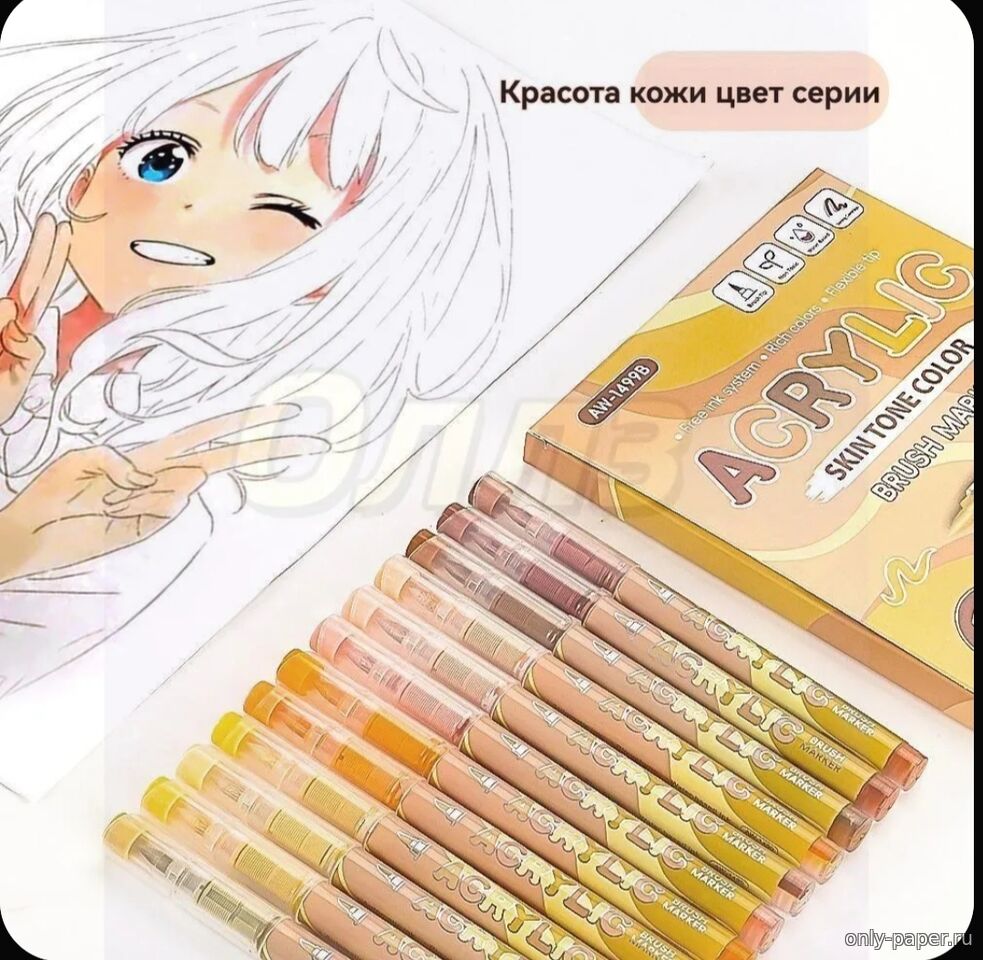

Мне как-то нужны были цвета кожи, находил такой примерно набор, может и другие есть. Купил, правда, все равно набор красок телесного цвета для кисти
Прикрепления: 2817206.jpg (159.6 Kb)

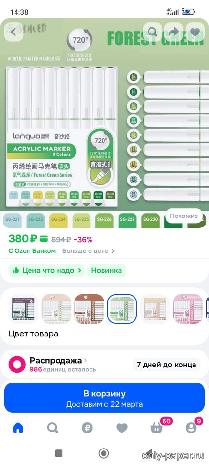

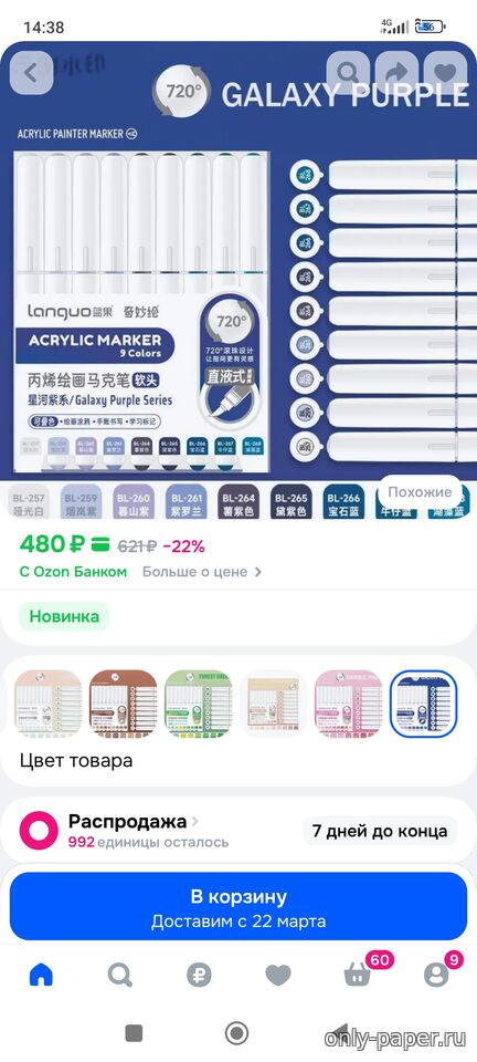

Вот ОЗон
Прикрепления: 1207131.jpg (69.9 Kb) · 5446788.jpg (64.4 Kb) · 5302733.jpg (67.4 Kb)

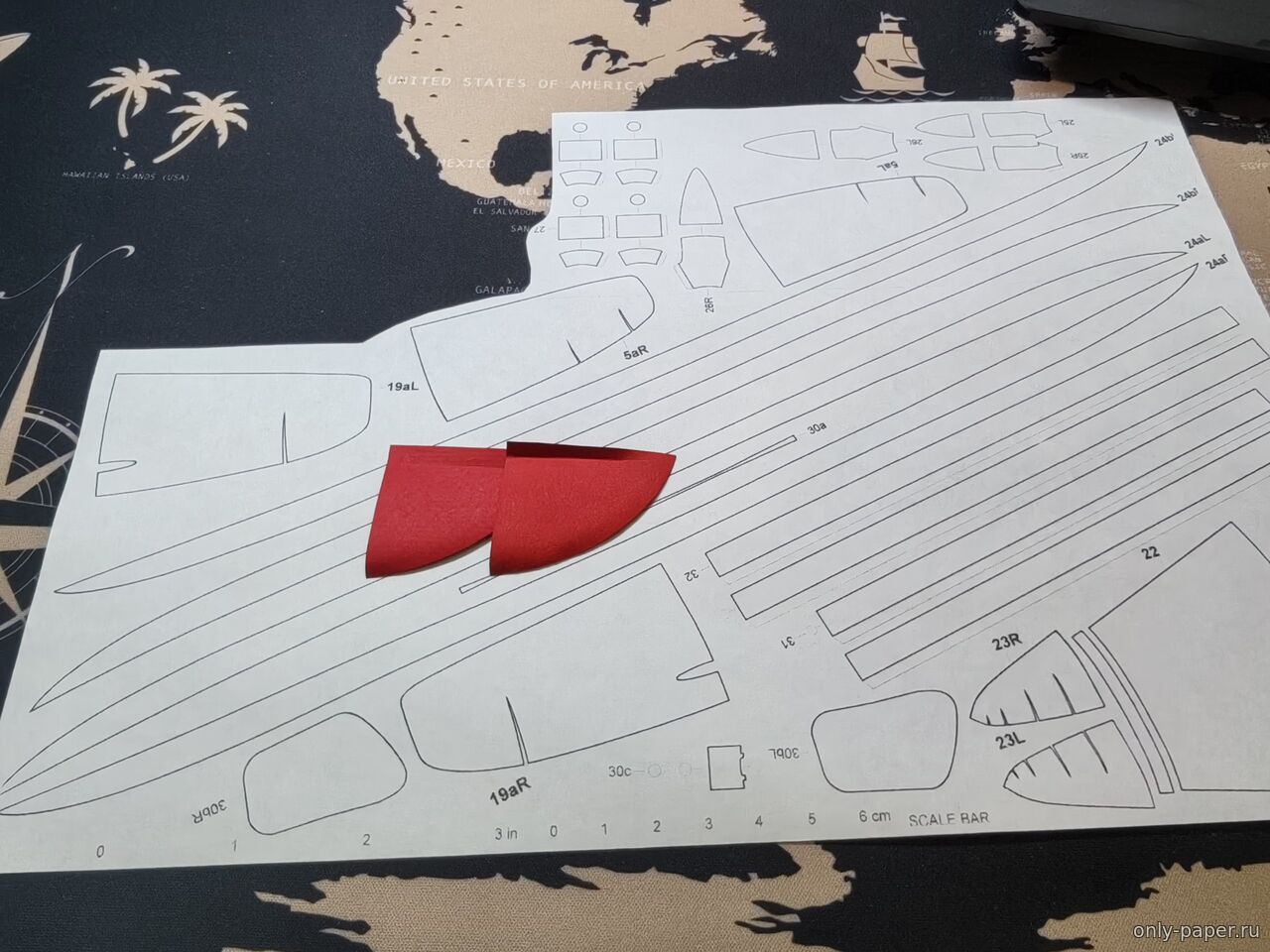

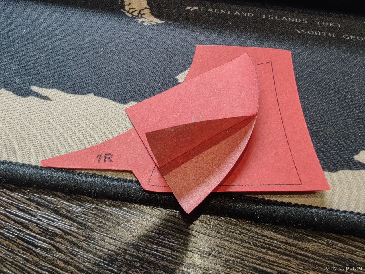

Первый из вариантов с озона приехал... Принтер ее переварил, но вот то как она расслаивается меня смущает... Ладно... Буду ждать второй комплект с озона, прежде чем делать что-то с корпусом... Буду пока ковырять фотошоп и 3D модели...
Прикрепления: 7903409.jpg (313.8 Kb)

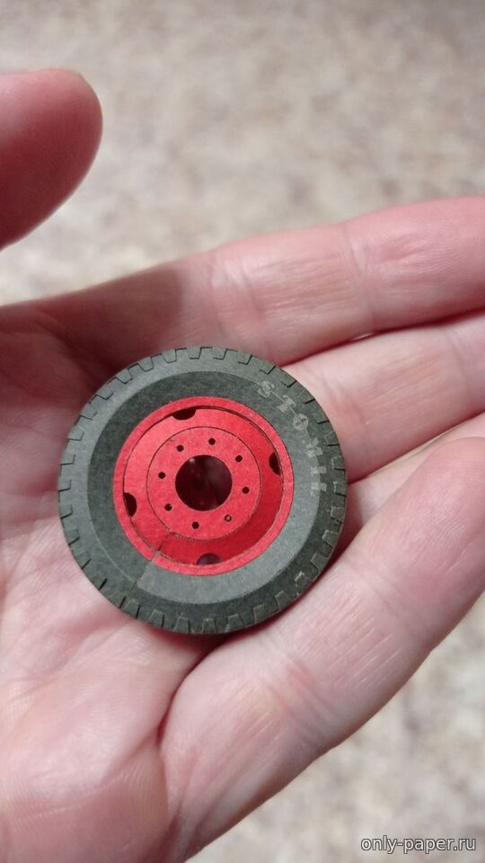

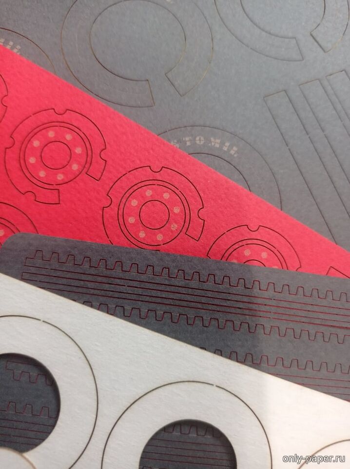

У вас в городе есть Леонардо? У себя вчера нашел и купил листы красного цвета, еще до санкционного Цициано. Сейчас в основном уже Китай идет в магазинах, но Цициано есть и на озоне. 160 грамм. Вполне годная бумага для моделизма. Хлопок и целлюлоза. Режется и гравируется лазером на ура. Легко формуется . Делал как то на продажу комплекты колес из нее.
Прикрепления: 9147076.jpg (86.4 Kb) · 6029022.jpg (53.1 Kb)
