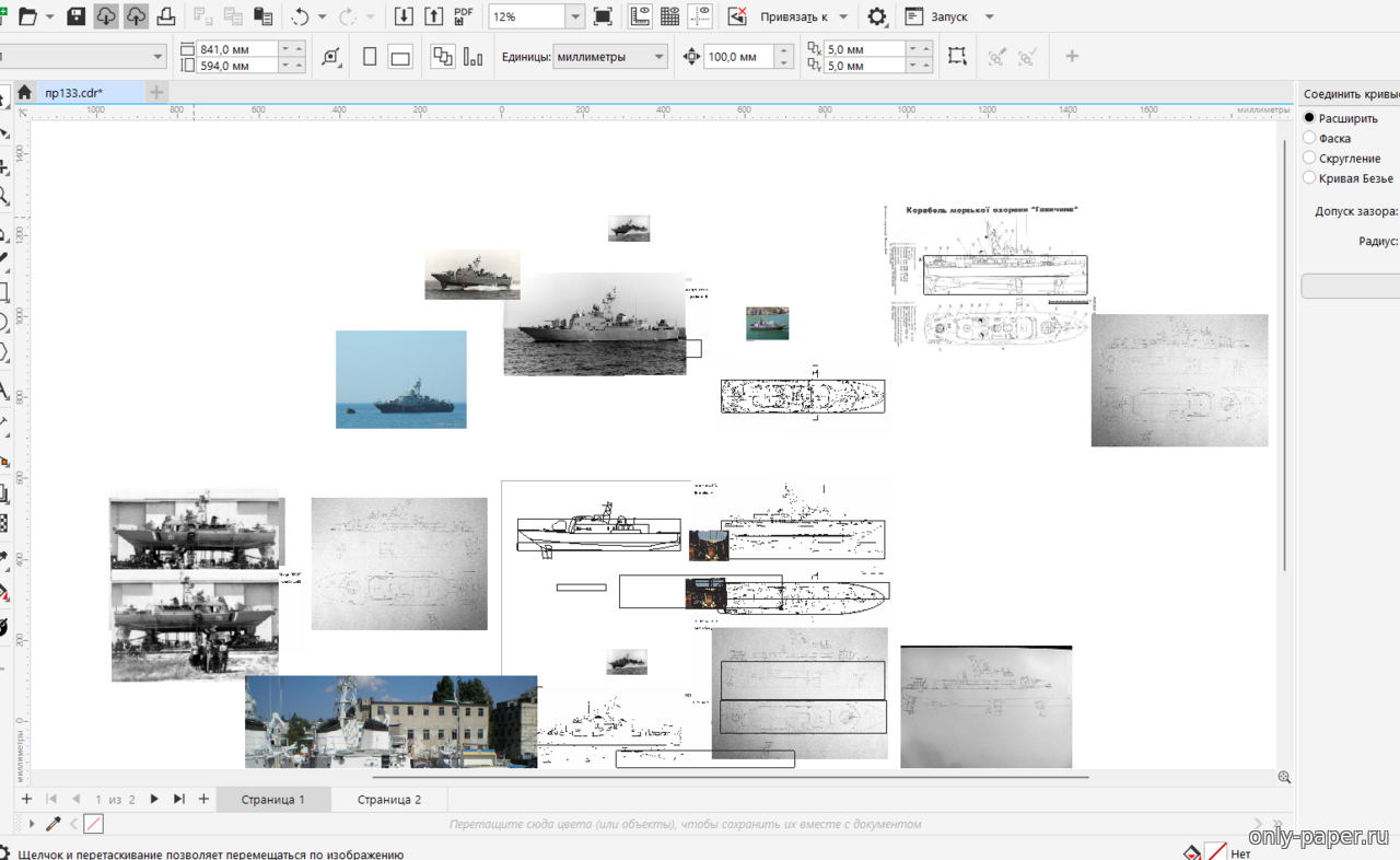

Всем доброго дня хотел было разместить тему в разделе разработке,но мало кто там лазиет,а мне нужна будет по ходу консультация знающих,так как кроме фотографий чертежей нету.Для начала в кореле выровнял фотографии и привел их кобщему масштабу

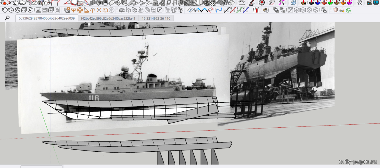

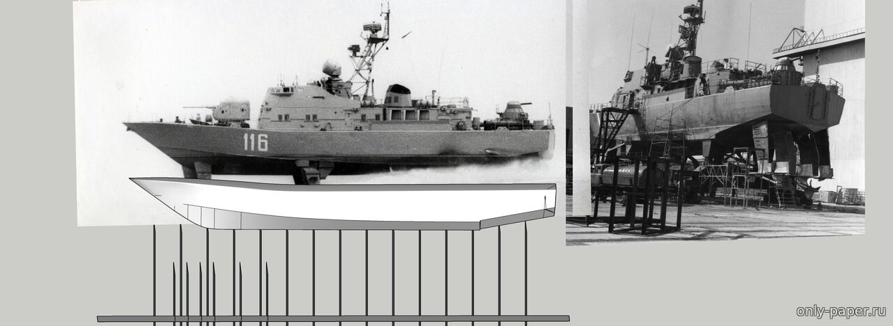

после перенё с в скетчап.Но тут стопор с трацем на одних фотографиях скос составляет 05 метра ,на других около метра.и какую величину выбрать в затруднении.Обратился к ии он кое что нарисовал,но из за седловатой палубы выдал грубые ошибки.но кое что всётаки вытащить из того что дал можно,а именно вид надстраек с верху

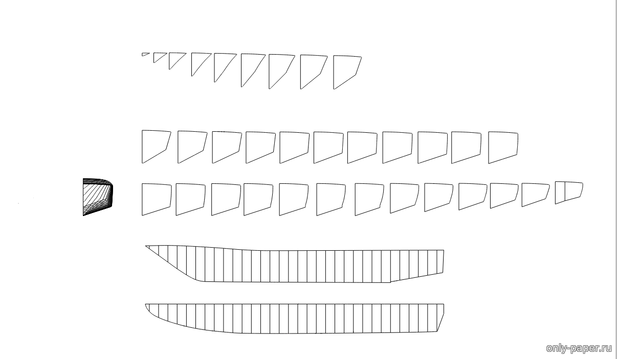

Да.Забыл сказать что базовый масштаб 1/100,но этот проект предназначен и нашим и вашим.Сколько раз переделывал корпус лучше не спрашивайте,носоответстия с фотографией обводов добился и со скосом на транце тоже разобрался поработав в перспективе.Теперь есть шпангоуты.Конечно могу дать желащим их для постройки своей модели,не желающих ждать готового поекта
