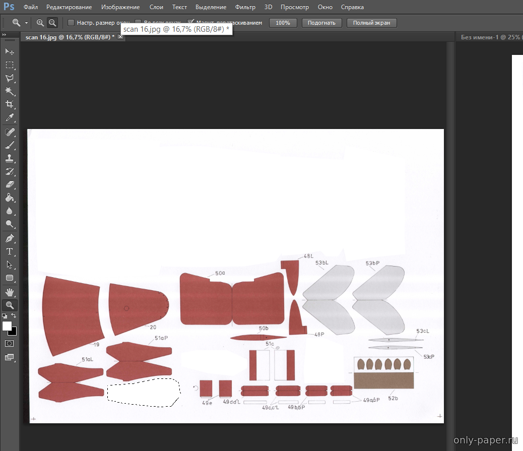

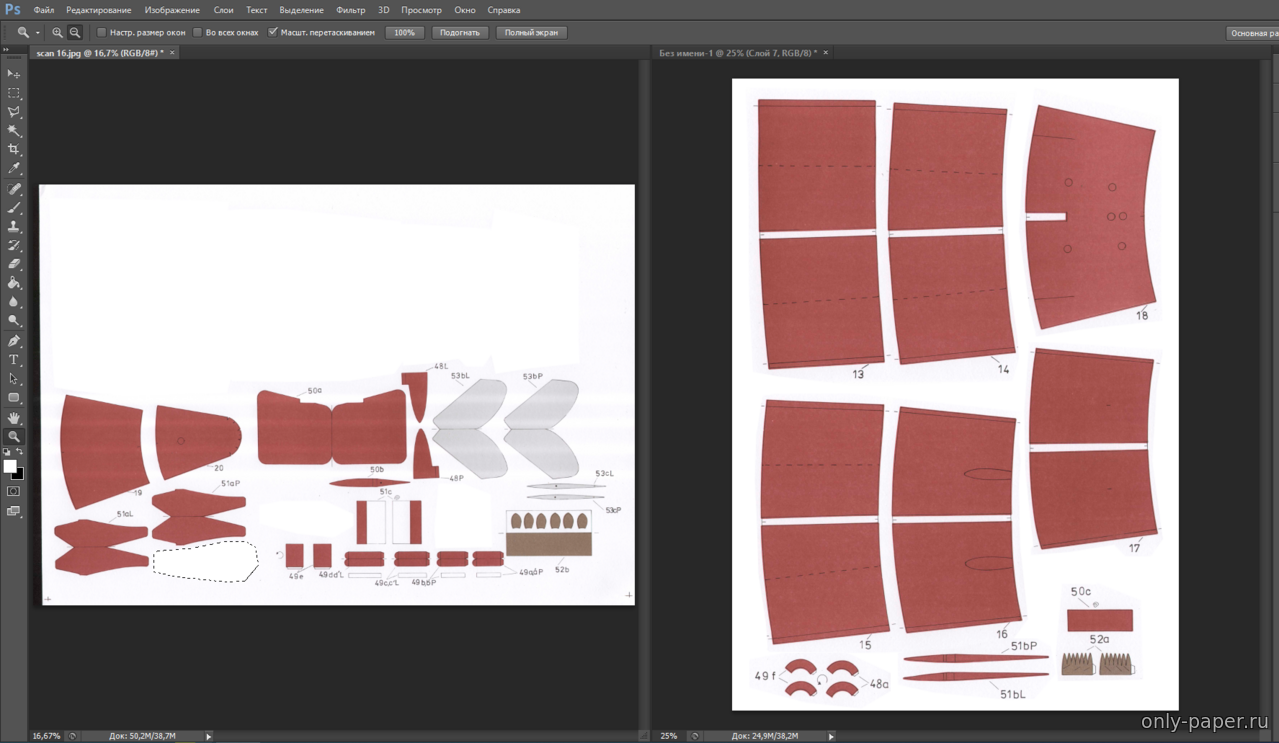

Advokats666Дата: Четверг, 20.08.2026, 18:11 | Сообщение # 17
Сообщений: 2163
Должно получиться что то типа этого....
Слева исходник, справа новый листик формата А4....
Прикрепления: 7045936.png (531.6 Kb)

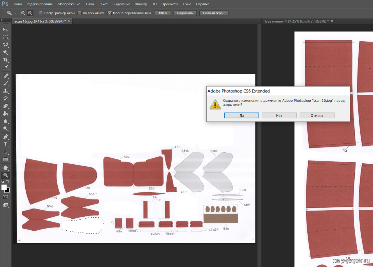

Advokats666Дата: Четверг, 20.08.2026, 18:16 | Сообщение # 18
Сообщений: 2163
Чтобы закрыть исходник, кликаем на крестик, Фотошоп спросит, сохранить изменения, кликаю ДА...

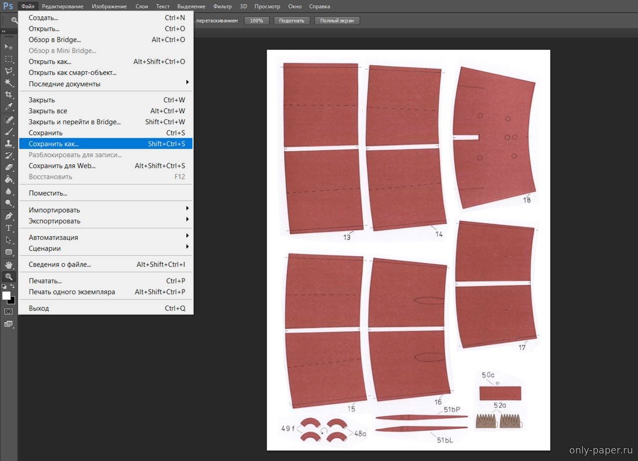

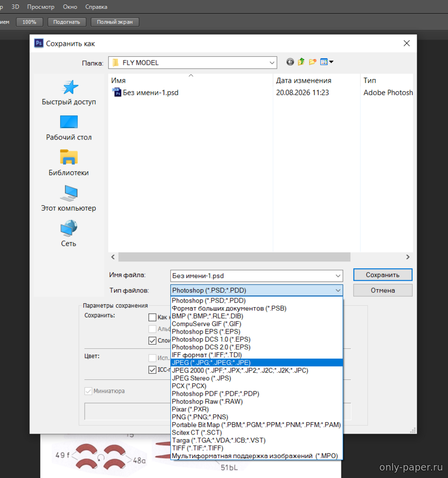

Advokats666Дата: Четверг, 20.08.2026, 18:22 | Сообщение # 19
Сообщений: 2163
Чтобы сохранить новый созданный лист, кликаю на ФАЙЛ, СОХРАНИТЬ КАК, выбираю формат и так он и сохранится в выбранном формате....
Прикрепления: 3841849.png (615.3 Kb) · 6779441.png (225.5 Kb)

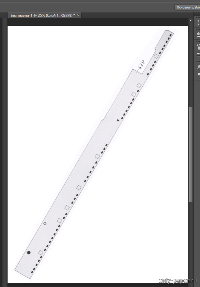

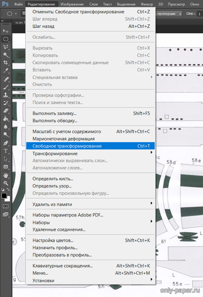

Можно пробовать разместить эту деталь по диагонали, изпользуя свободное трансформирование...
Захожу в РЕДАКТИРОВАНИЕ - СВОБОДНОЕ ТРАНСФОРМИРОВАНИЕ
Результат
Прикрепления: 3905654.png (428.7 Kb) · 5410823.png (137.0 Kb)
