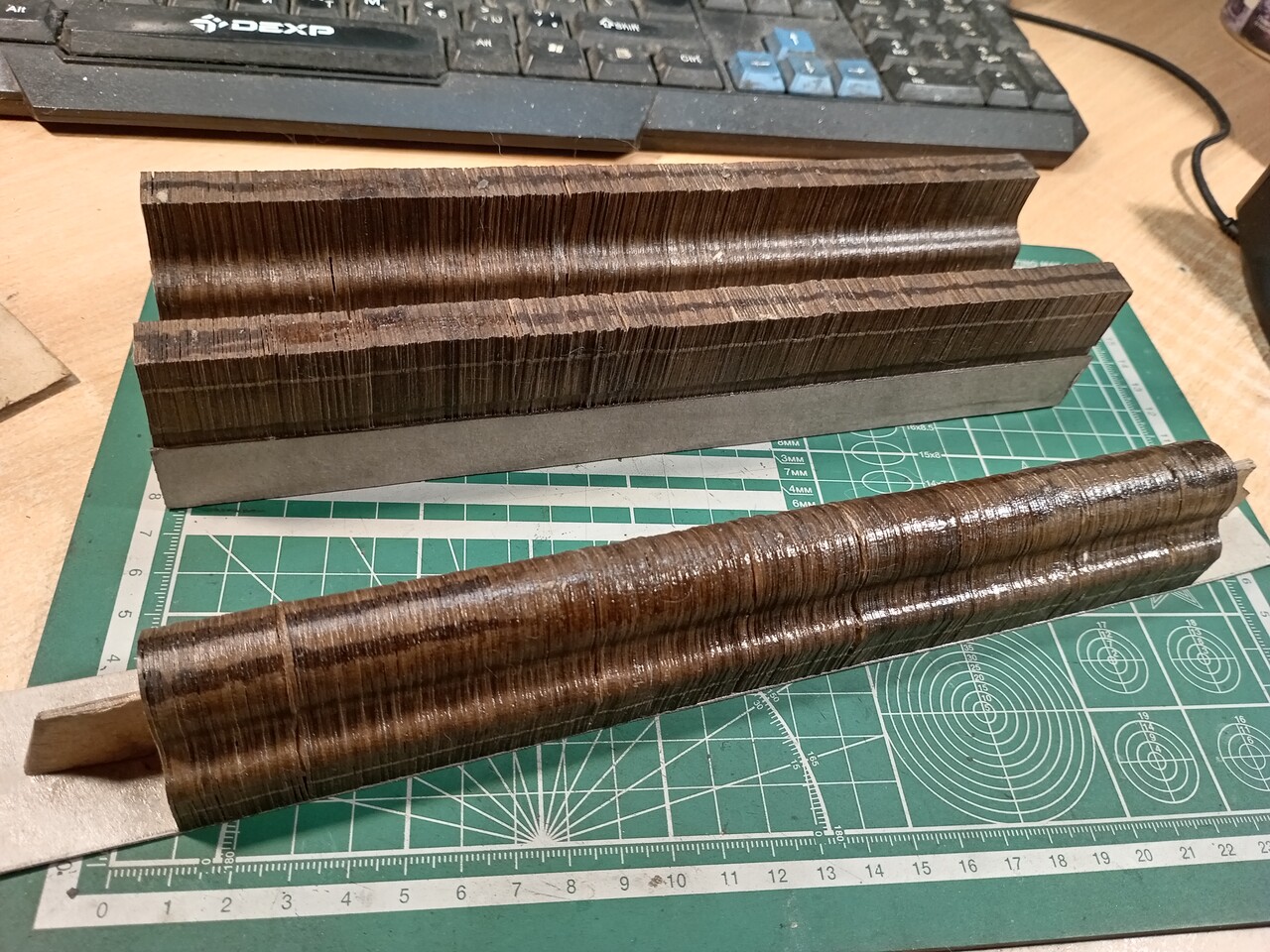

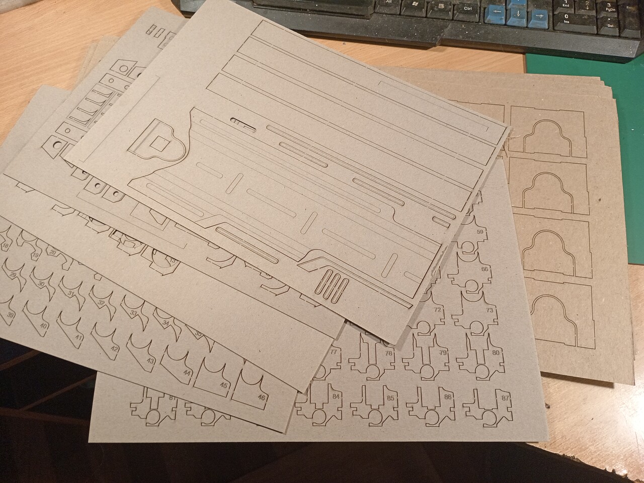

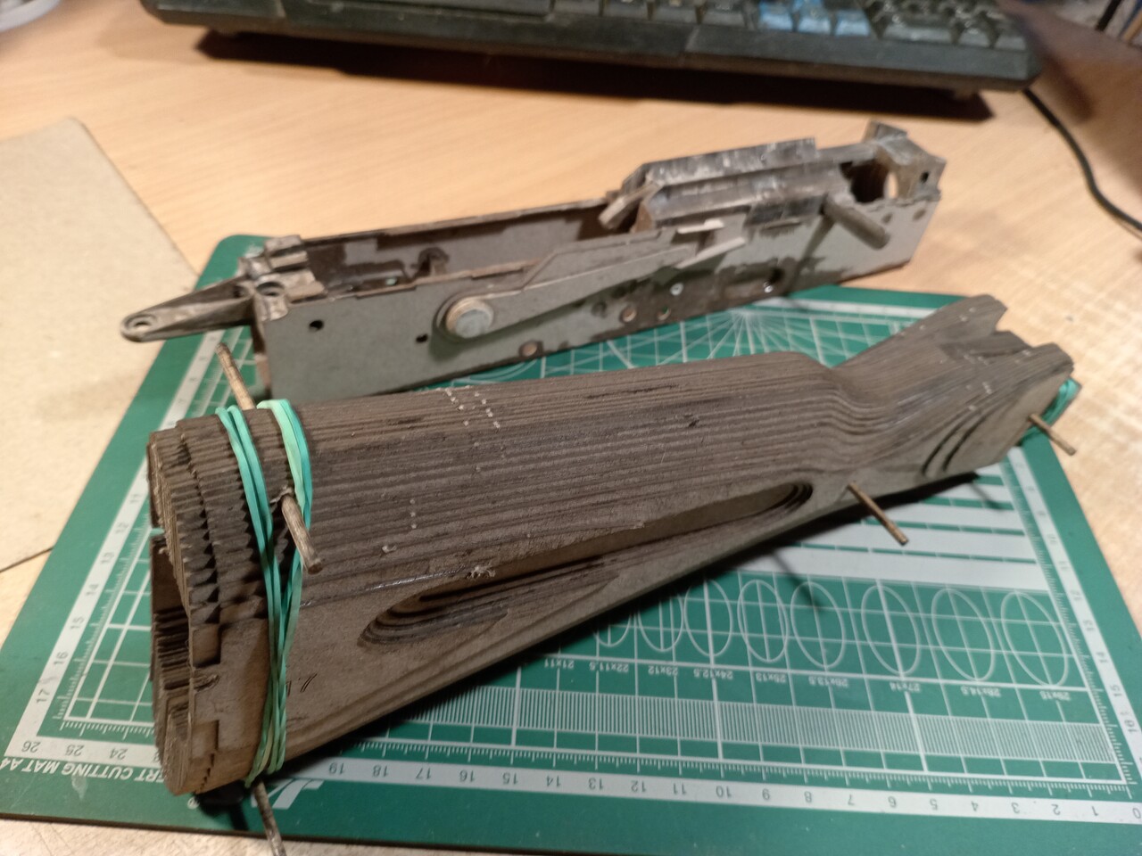

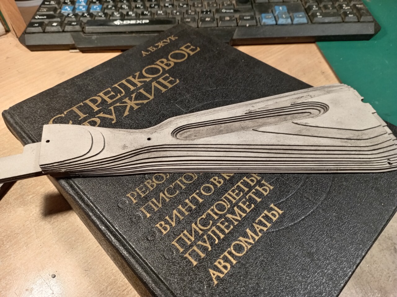

ну и раз весло, то и колодка приклада соответствующая:
Прикрепления: 3563301.jpg (397.1 Kb) · 5482544.jpg (351.5 Kb) · 2220947.jpg (363.2 Kb) · 0477086.jpg (356.0 Kb) · 2965325.jpg (353.1 Kb) · 6179147.jpg (372.9 Kb)

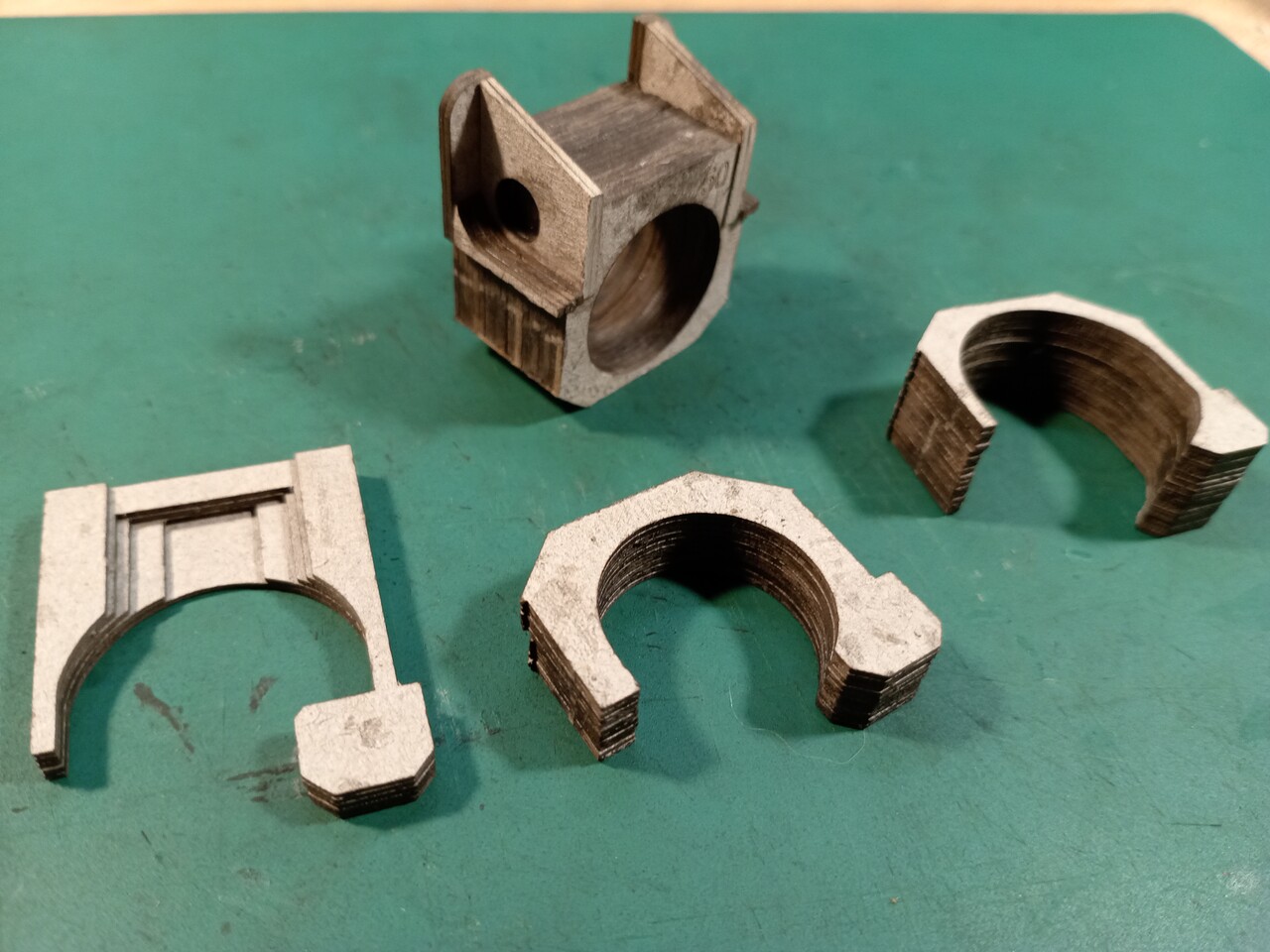

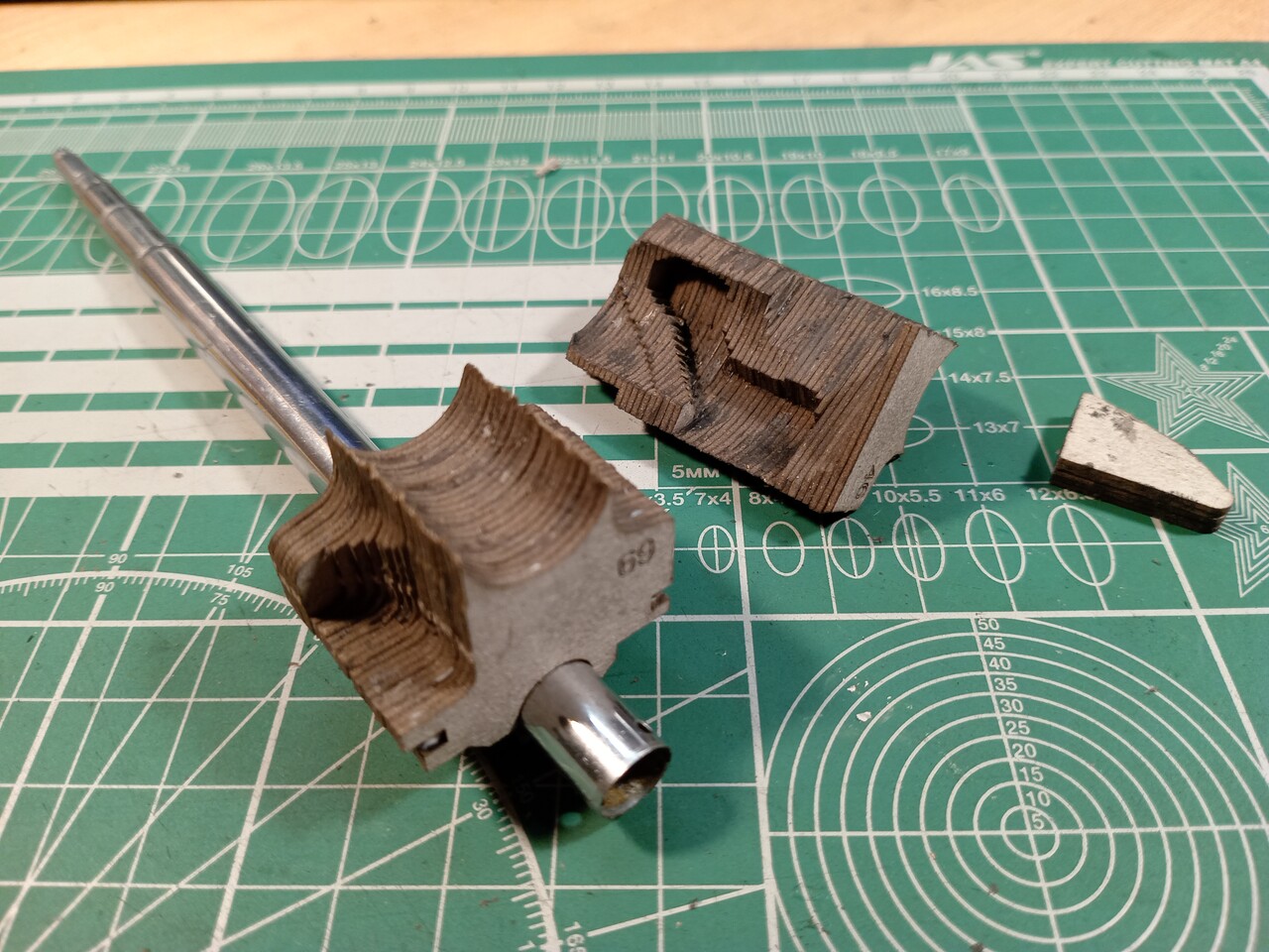

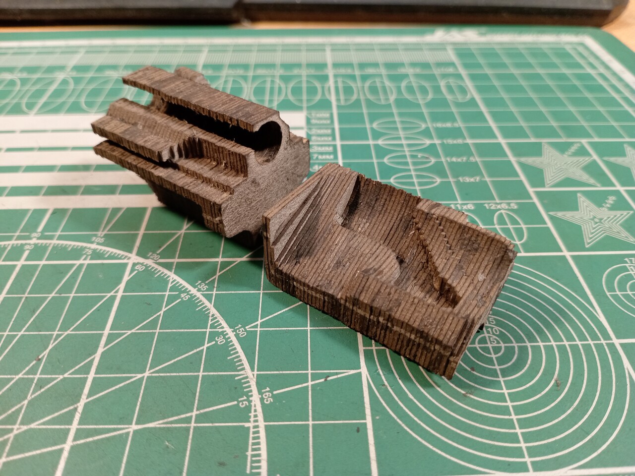

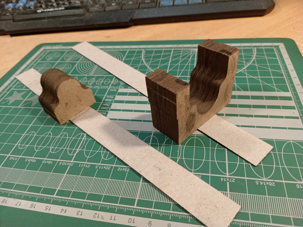

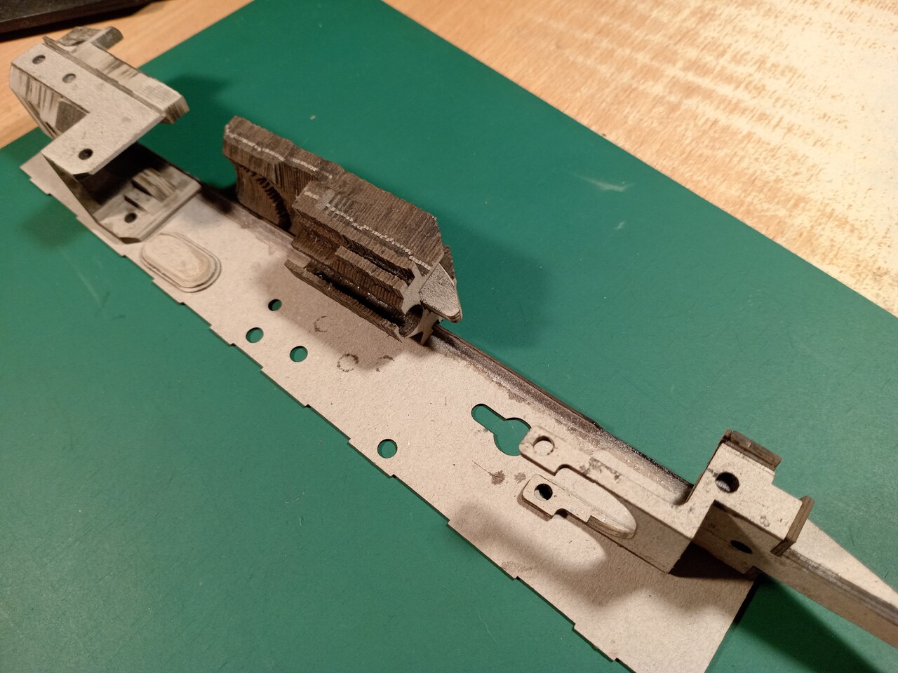

Паралельно нарезал некую матрицу и пуансон для формовки крышки ствольной коробки.
Промазана акриловым паком.(суперклеем шибко накладно)
Прикрепления: 6531951.jpg (383.8 Kb) · 2613335.jpg (467.6 Kb)

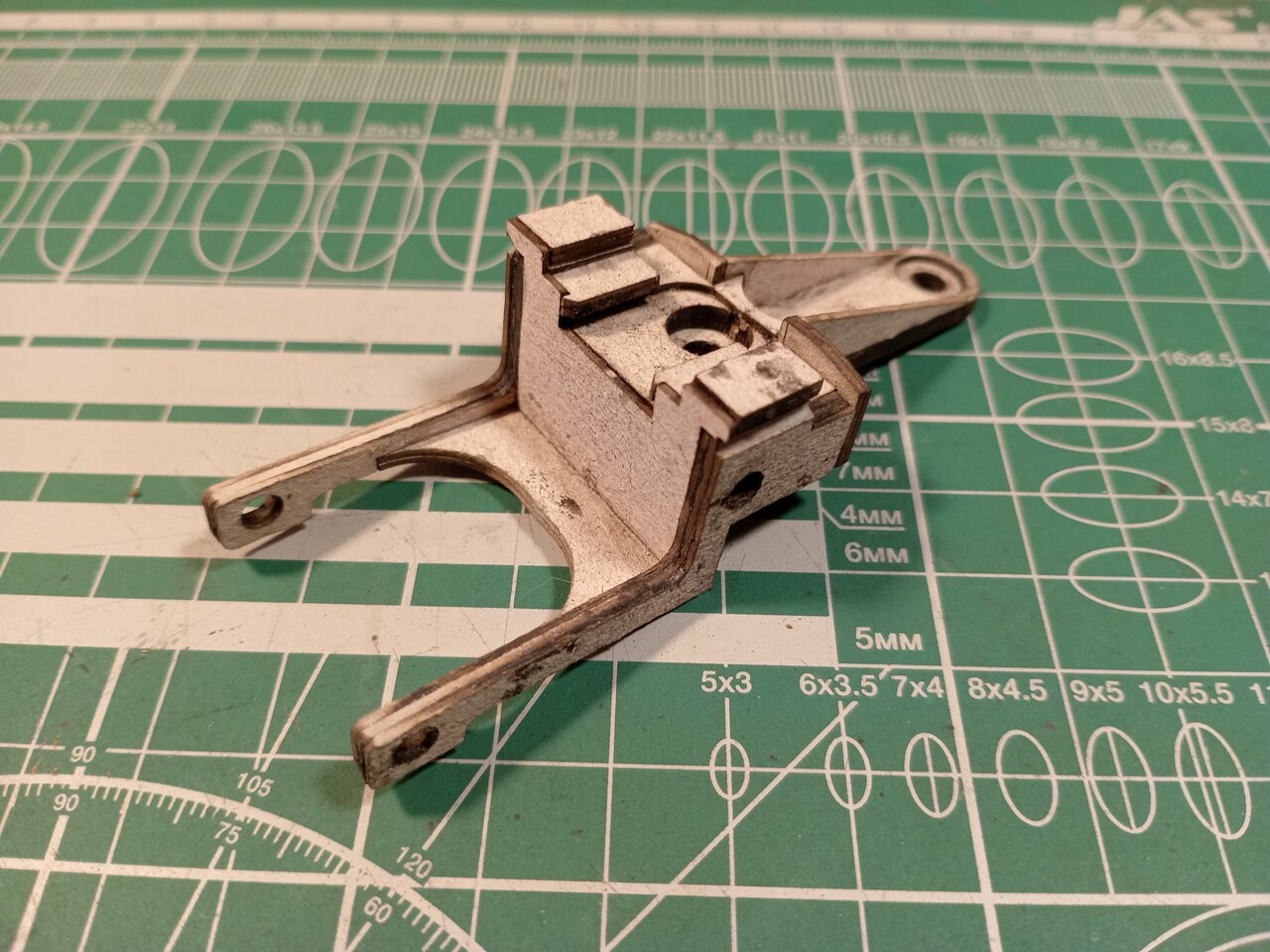

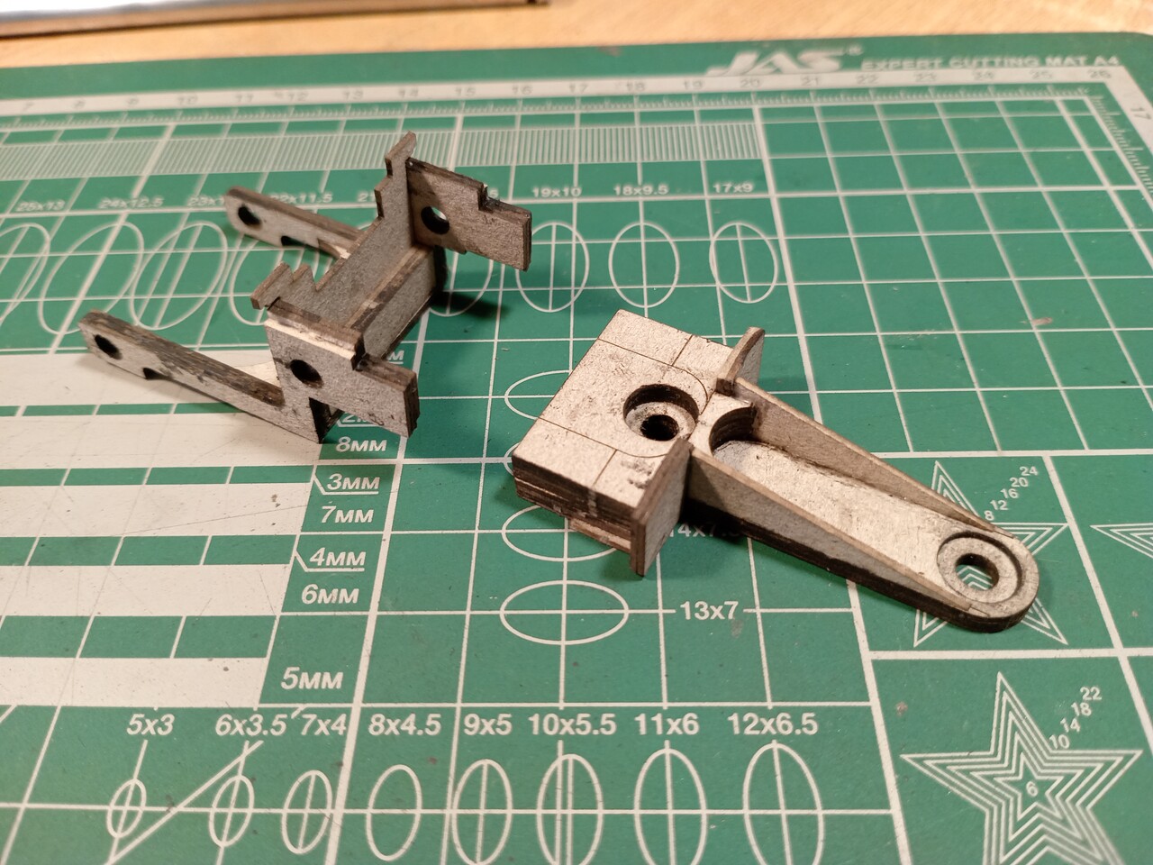

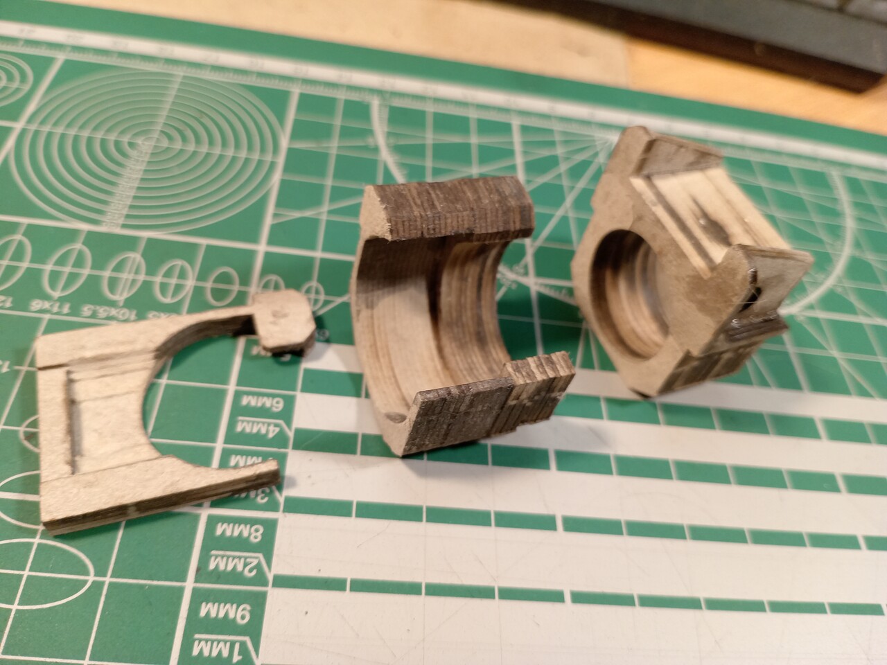

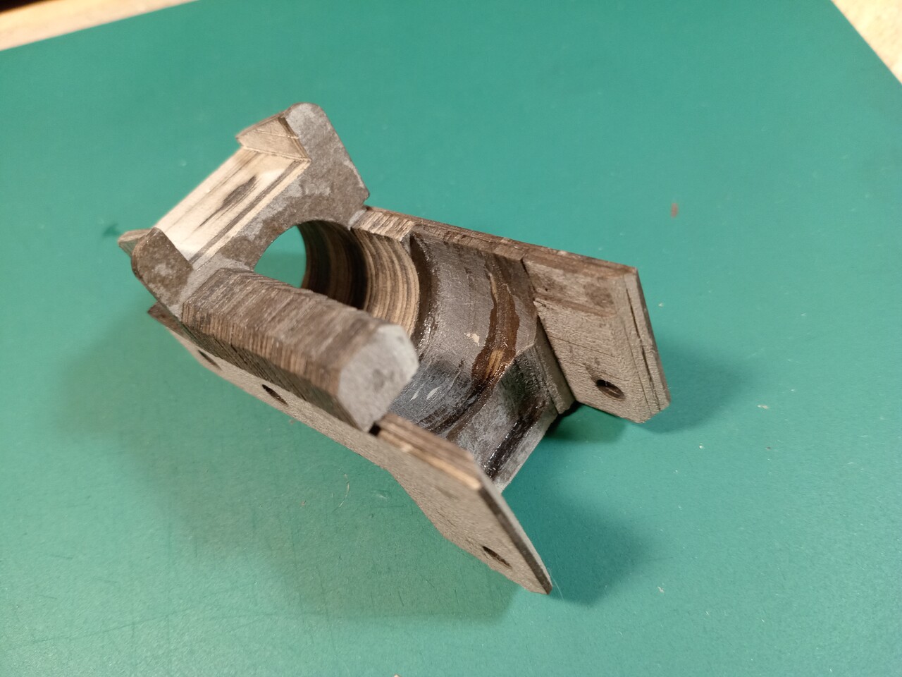

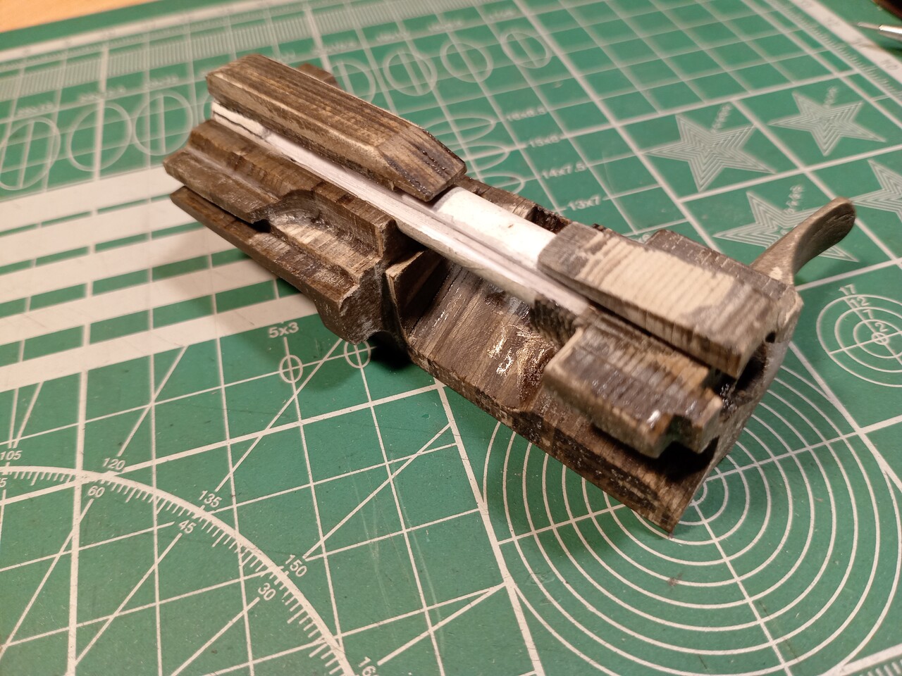

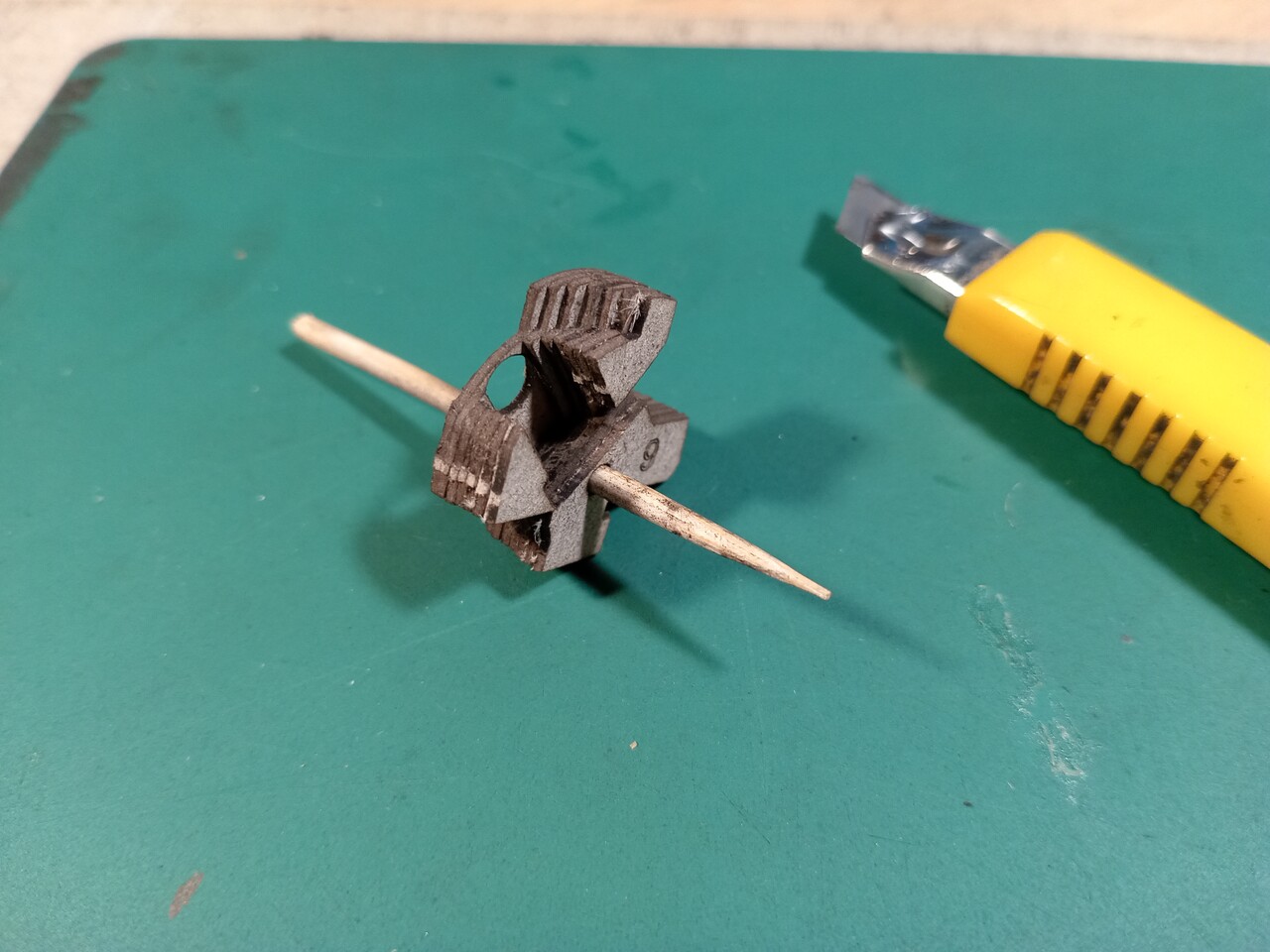

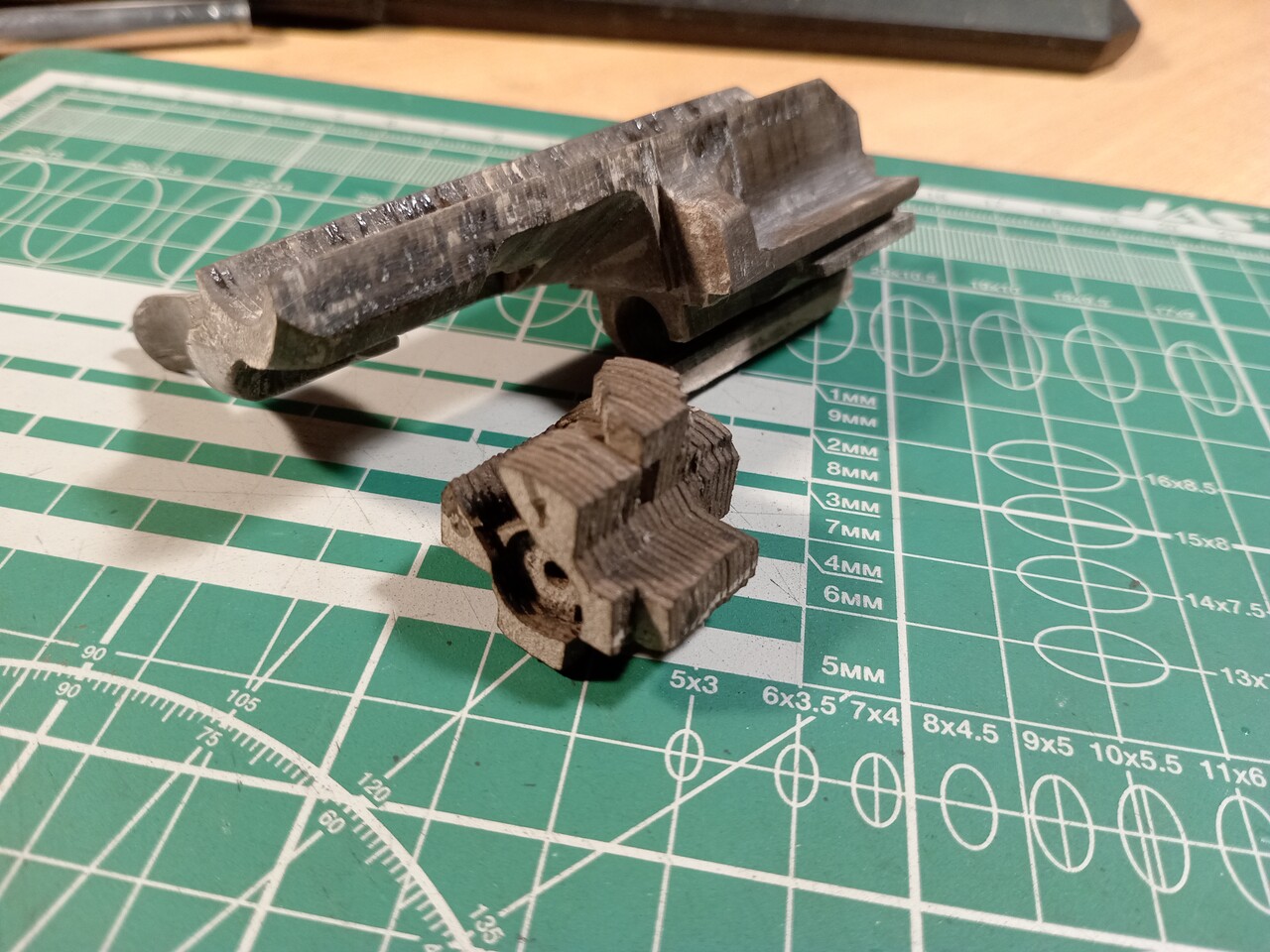

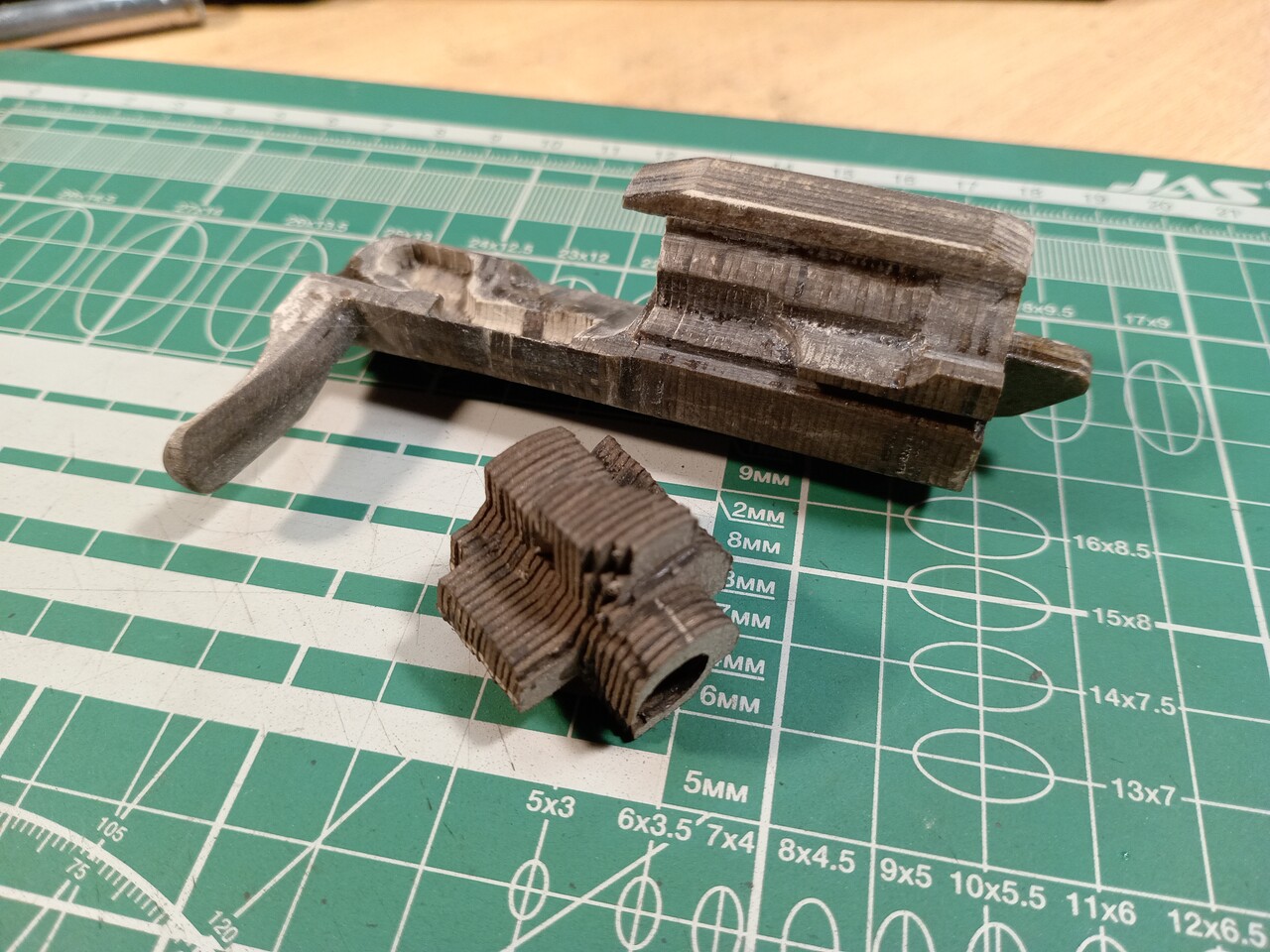

Ствольная муфта
Прикрепления: 9117097.jpg (273.4 Kb) · 2302601.jpg (283.2 Kb) · 9000378.jpg (292.6 Kb) · 1591193.jpg (267.5 Kb) · 5744374.jpg (293.9 Kb)

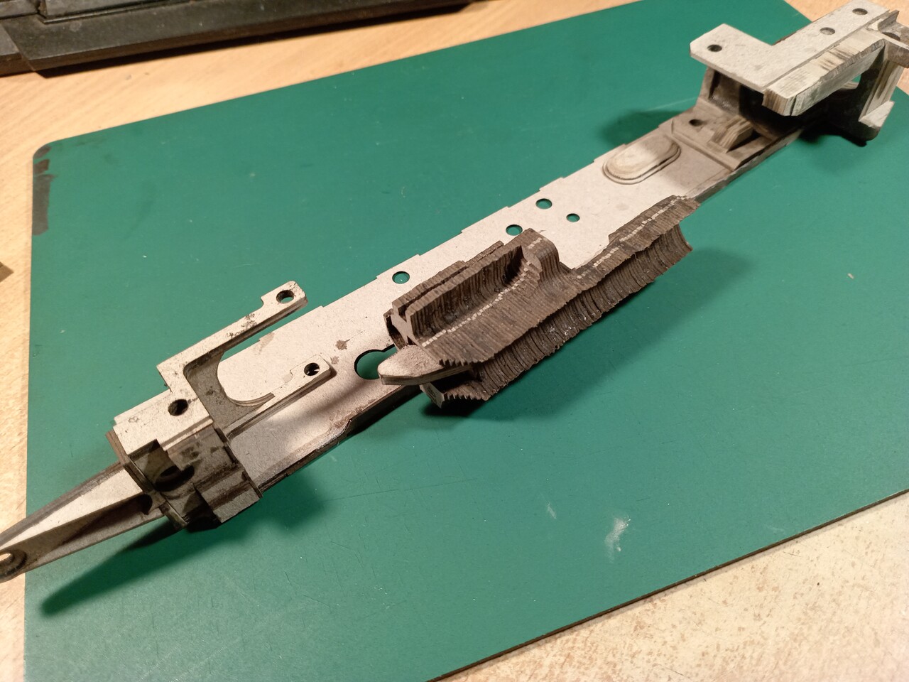

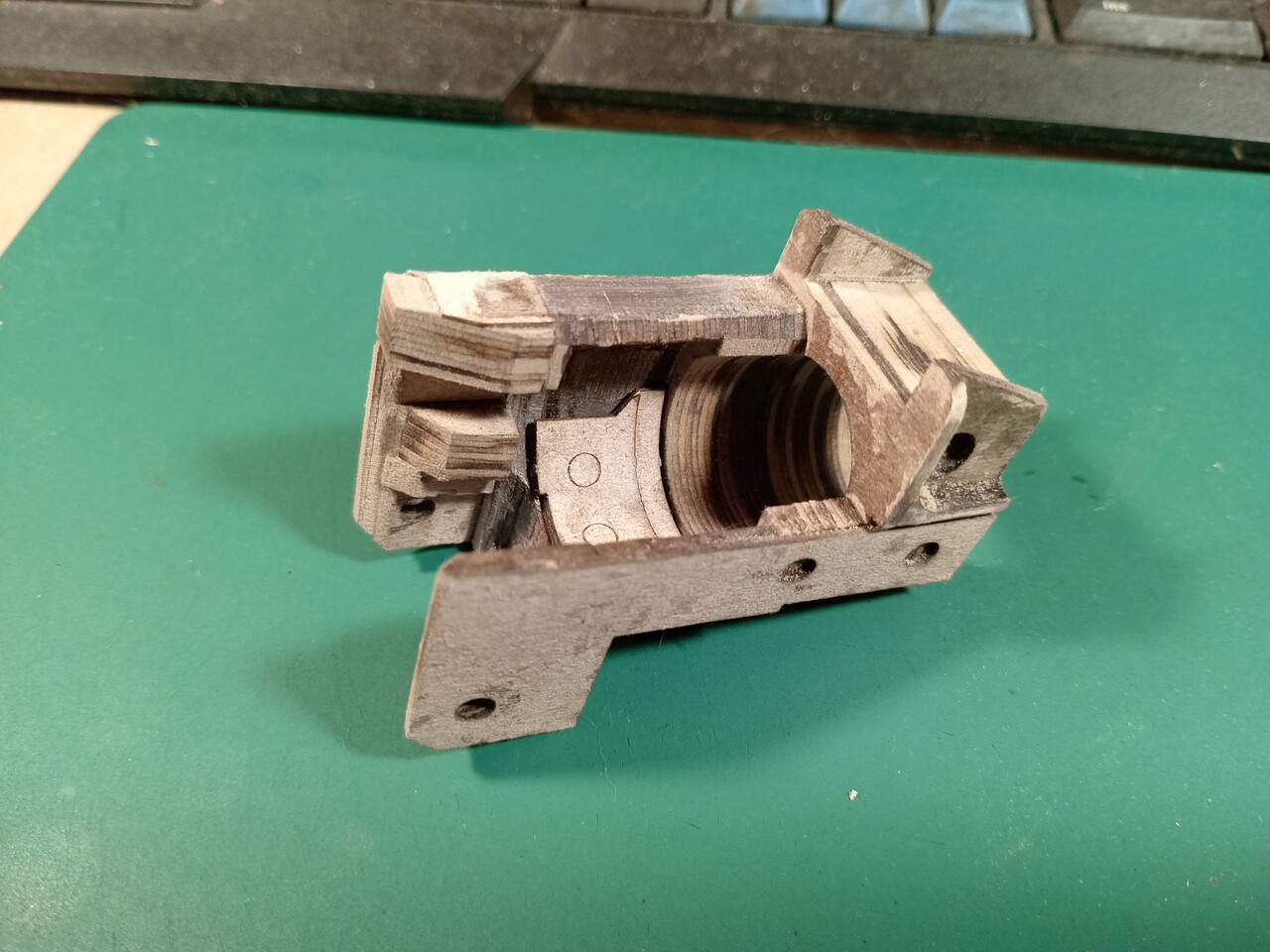

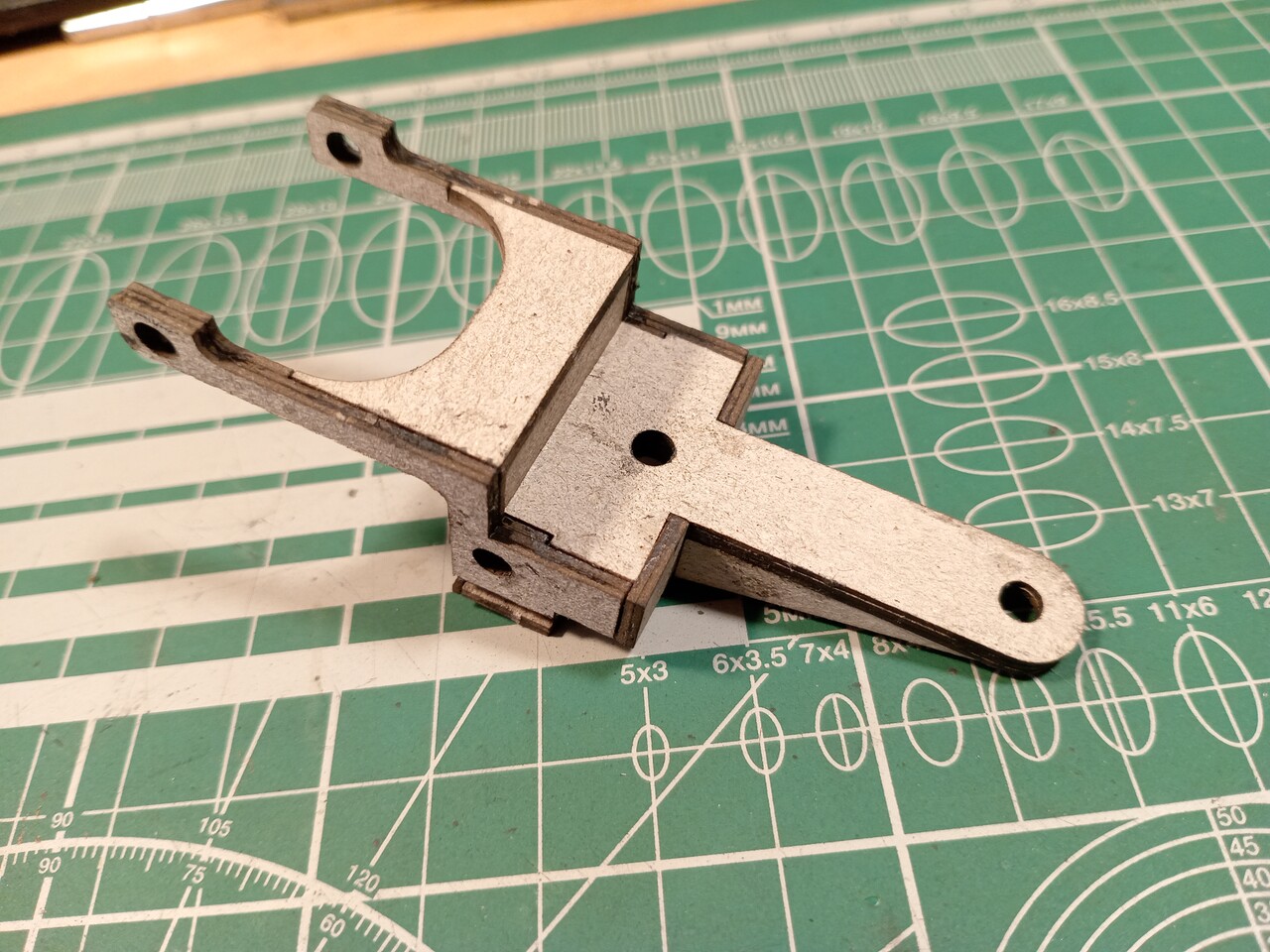

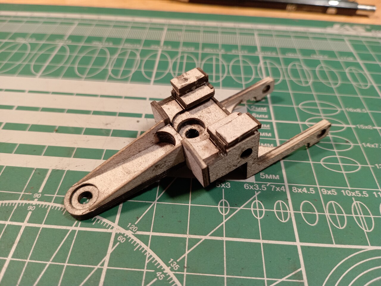

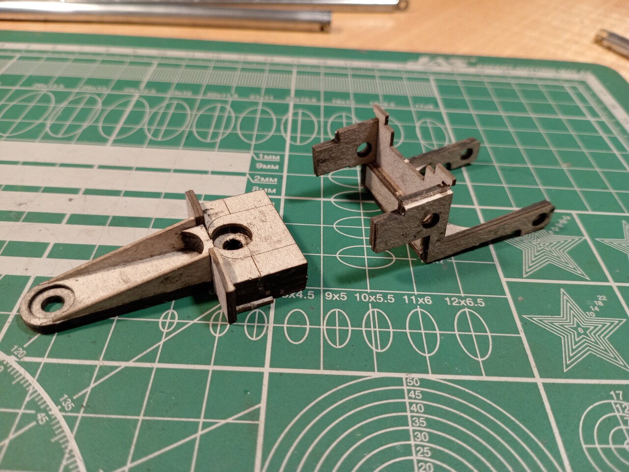

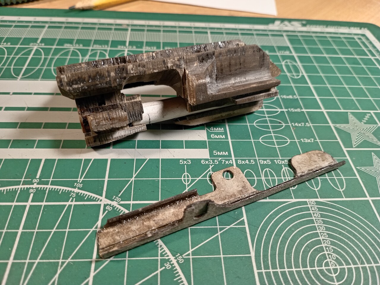

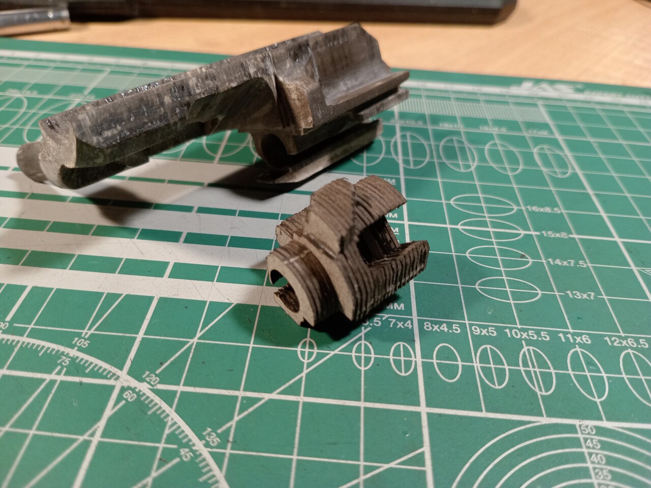

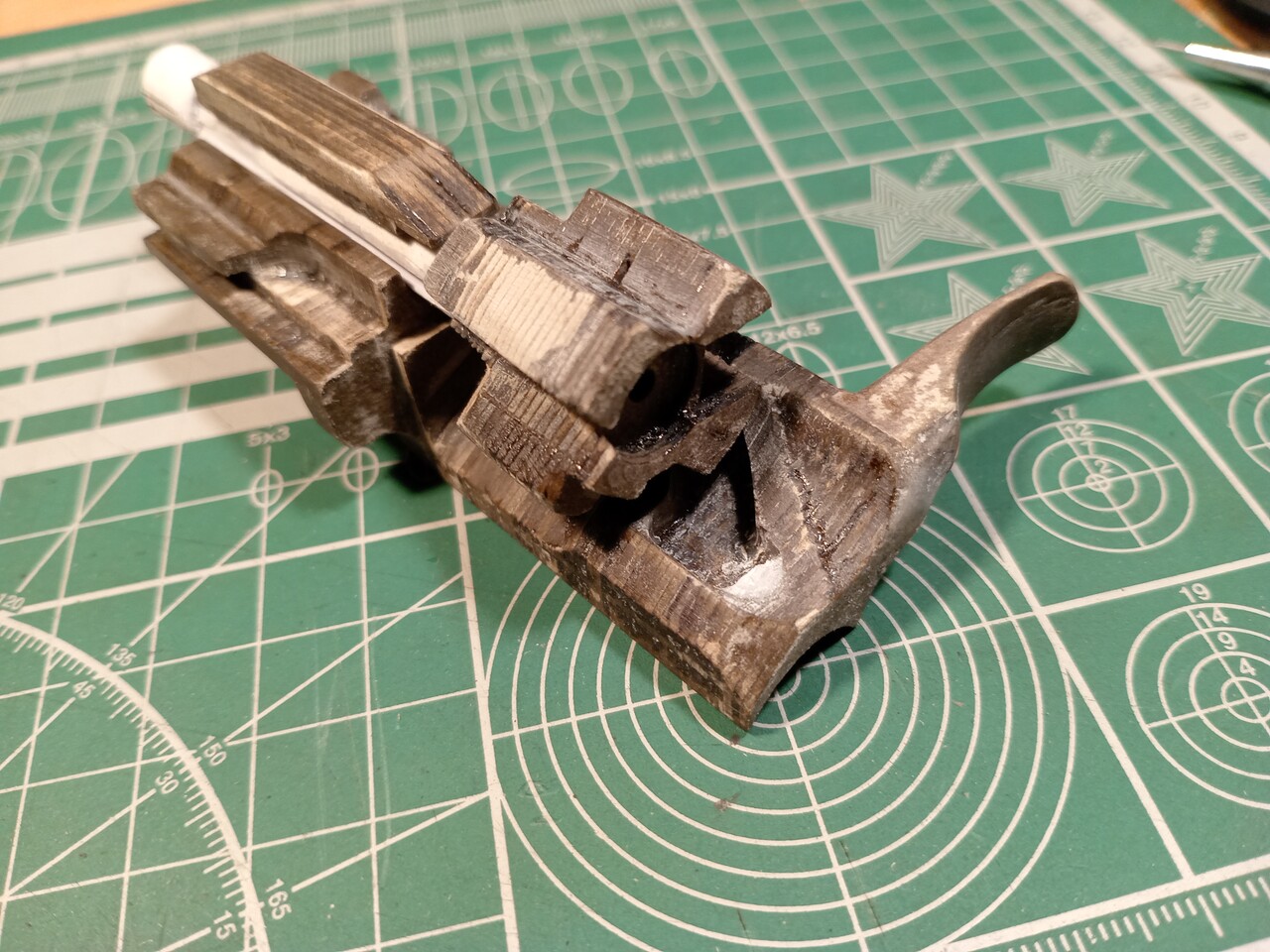

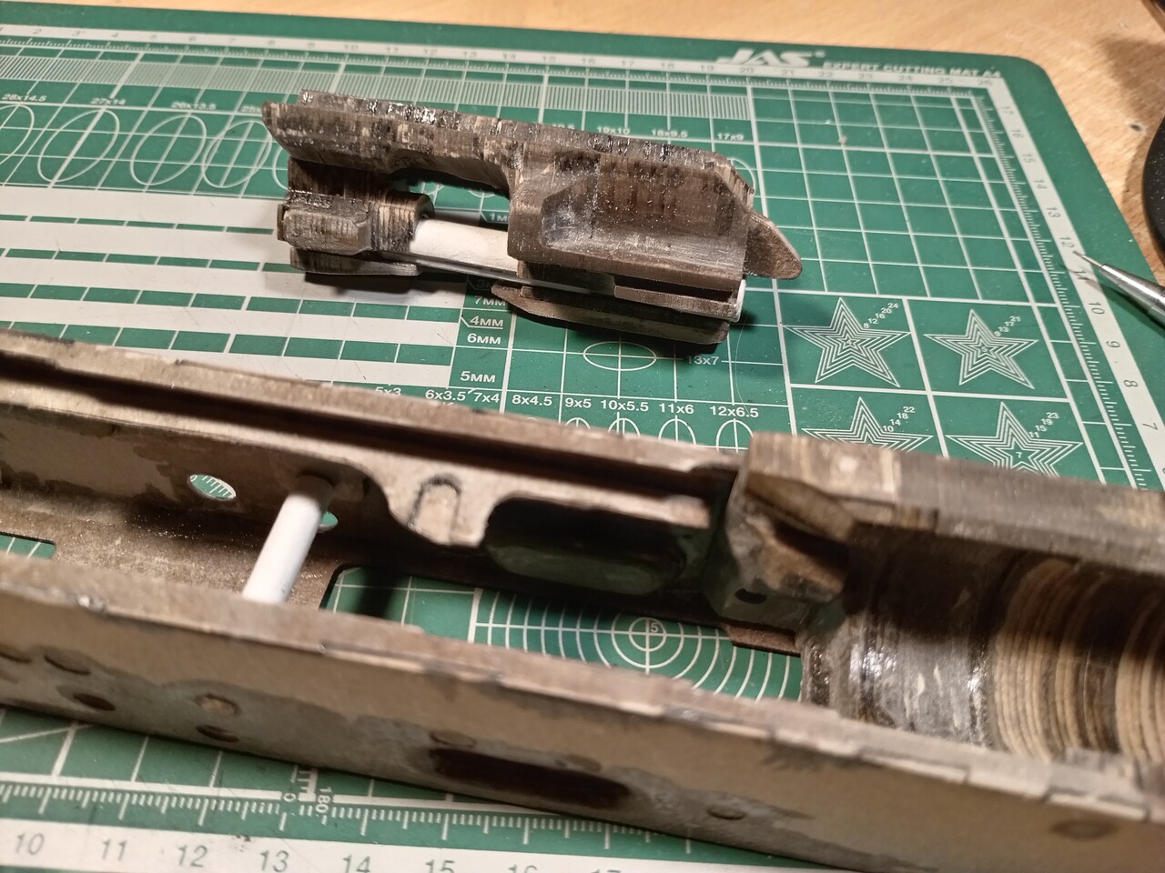

Затворная рама и прикидка всего в кучу.
Прикрепления: 4860757.jpg (350.9 Kb) · 2918738.jpg (378.8 Kb) · 2891718.jpg (384.4 Kb) · 9398129.jpg (315.9 Kb) · 3532678.jpg (302.7 Kb)

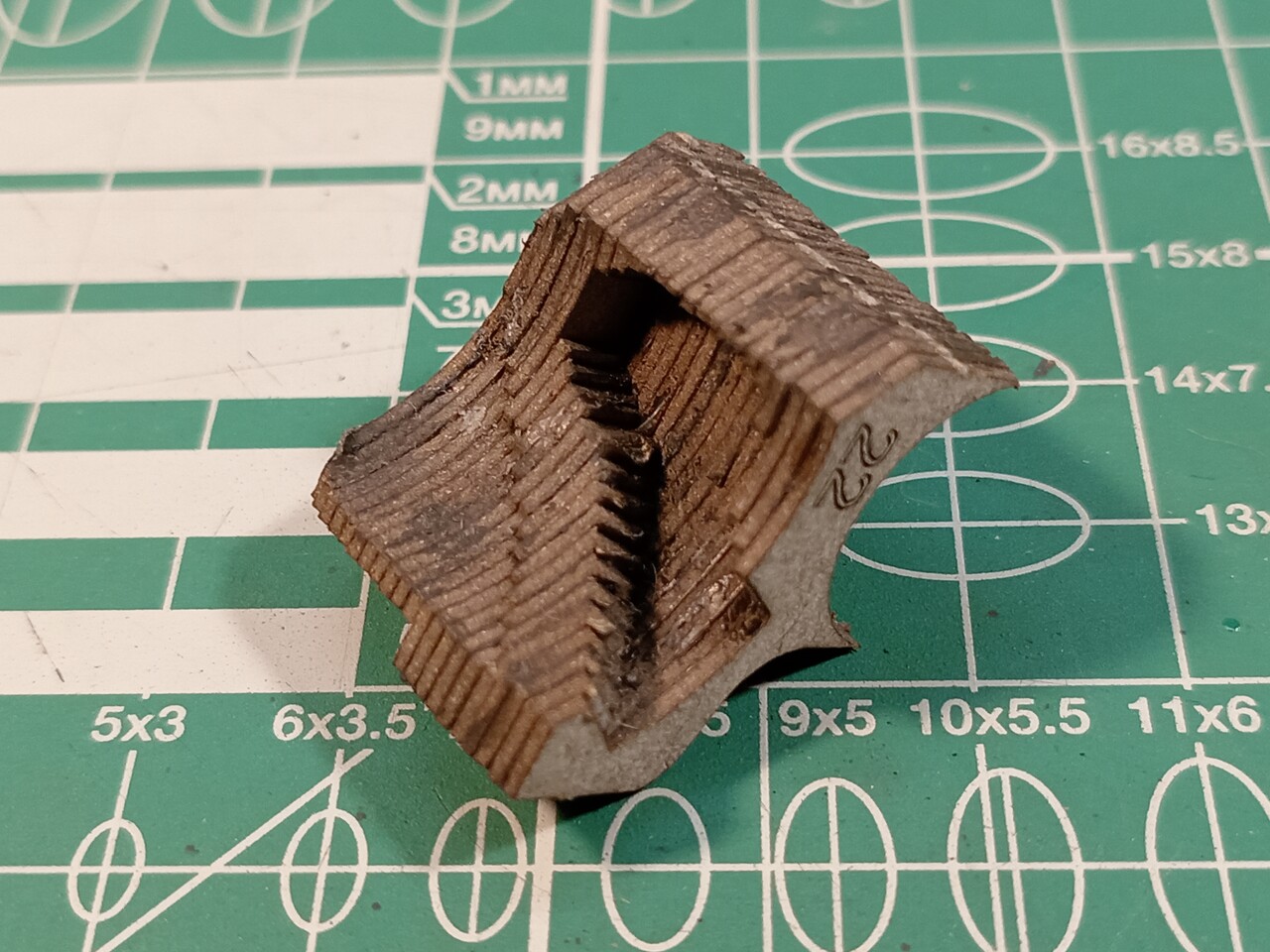

Прикрепления: 4662526.jpg (471.6 Kb) · 9101219.jpg (329.5 Kb) · 6735322.jpg (398.4 Kb) · 8749946.jpg (310.2 Kb)

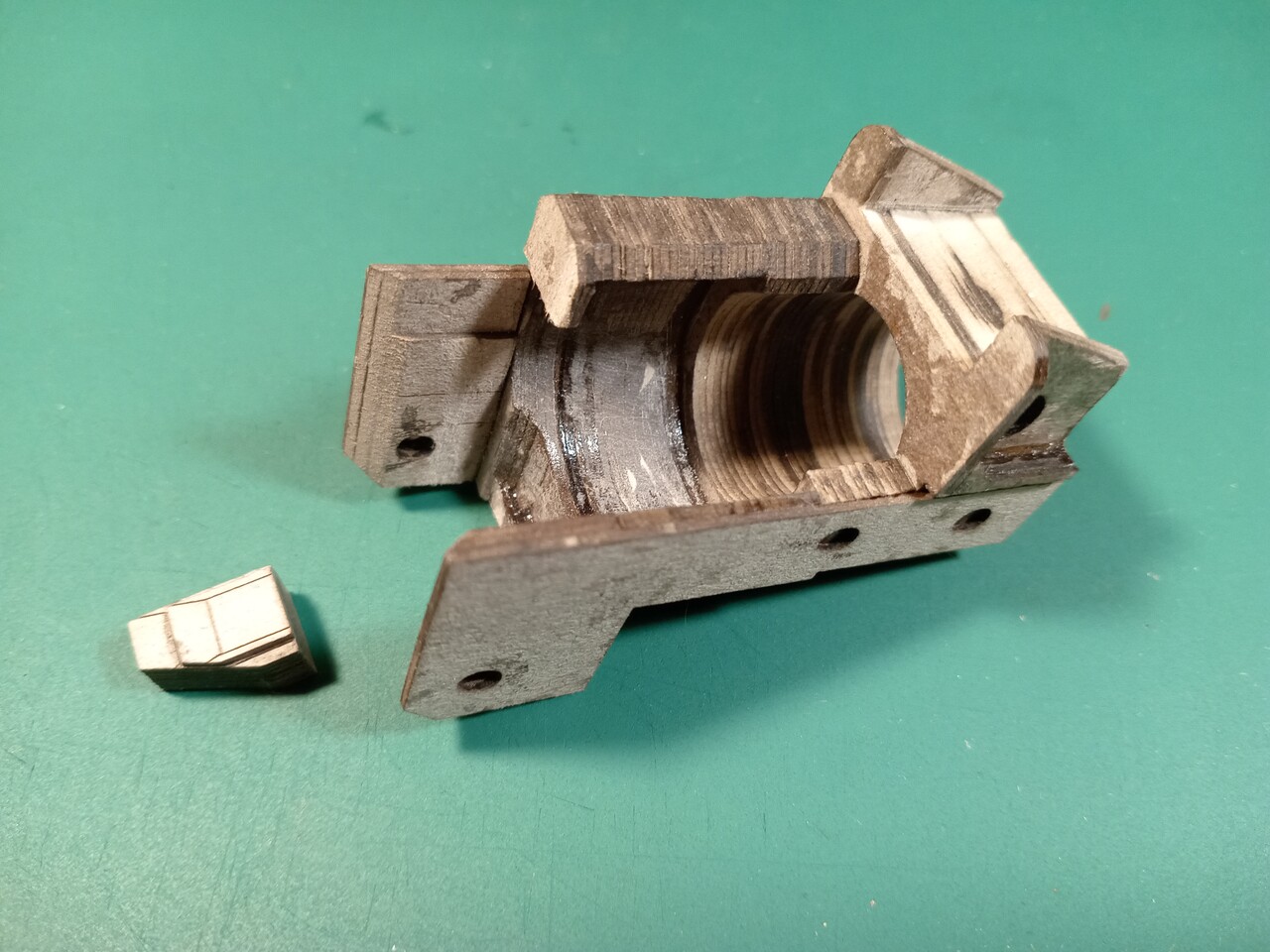

Прикрепления: 5368940.jpg (240.8 Kb) · 5596963.jpg (361.6 Kb) · 4904885.jpg (341.3 Kb) · 6836995.jpg (374.9 Kb) · 7376707.jpg (419.3 Kb) · 0311252.jpg (363.7 Kb) · 0369513.jpg (387.0 Kb) · 1116389.jpg (397.6 Kb)

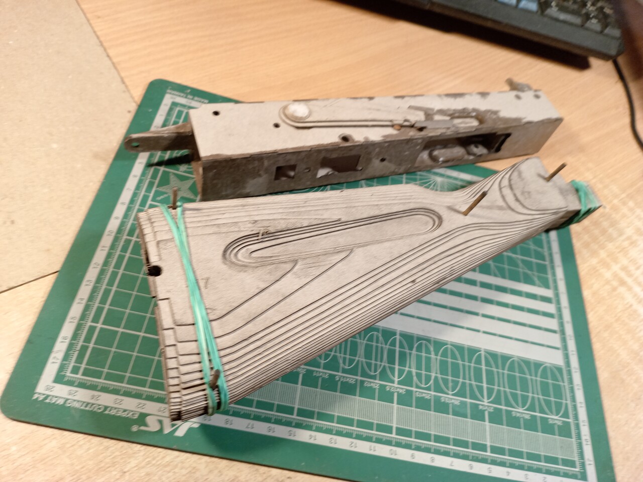

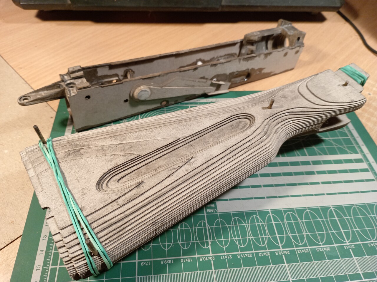

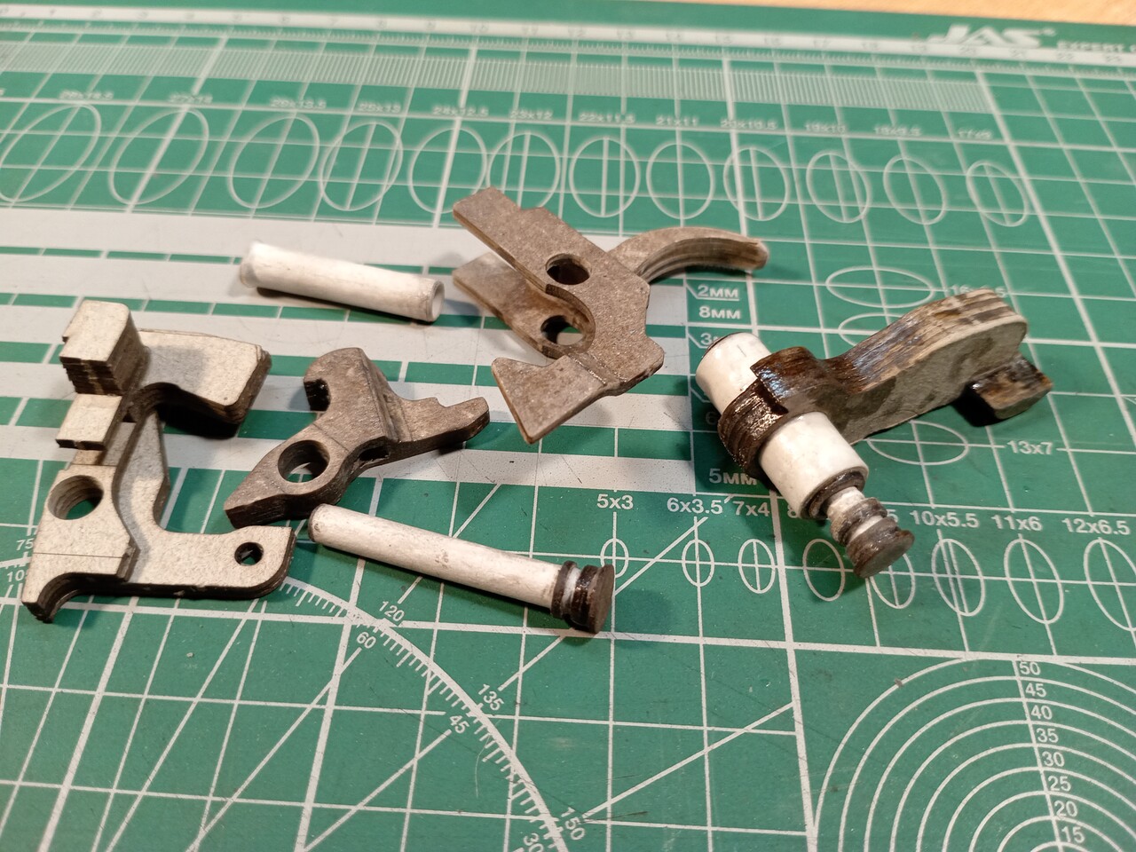

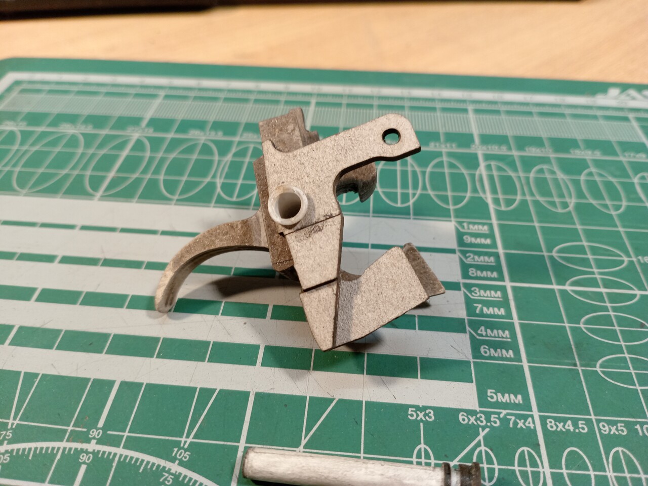

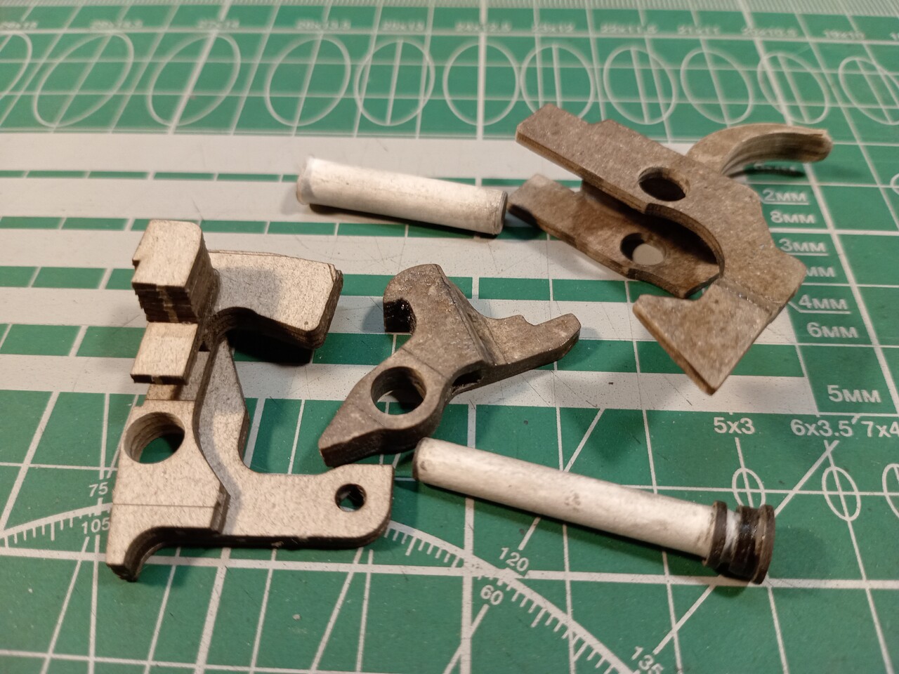

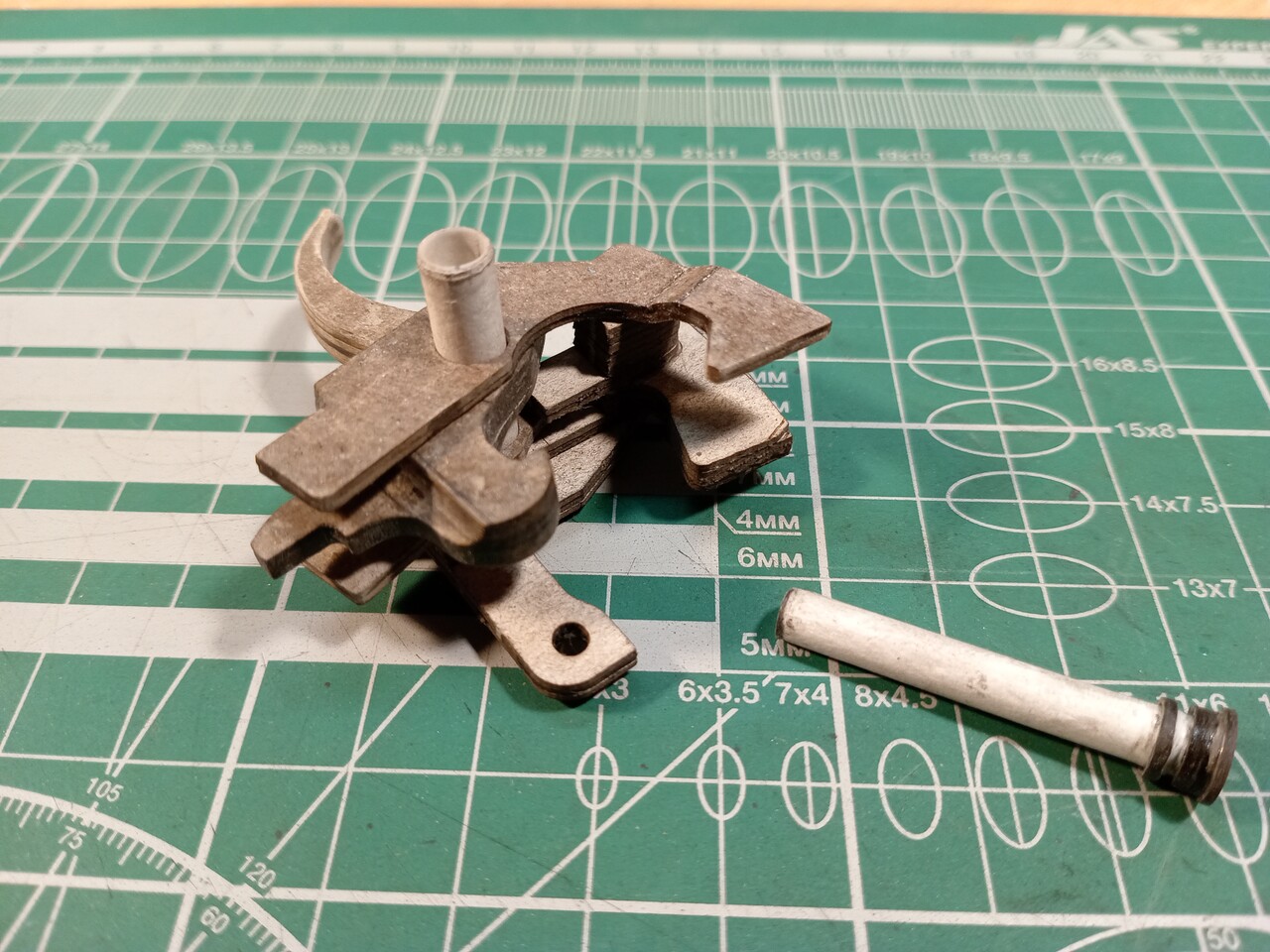

Пошкрябал рукояДочку и приклад. Не окончательно.
И отформована в прессе КСК. Пока тож без обработки.
Прикрепления: 8750151.jpg (236.1 Kb) · 2368408.jpg (210.9 Kb) · 0793633.jpg (283.5 Kb) · 7607916.jpg (431.5 Kb) · 9688980.jpg (394.5 Kb)

Сколько цианокрилата? В каких условиях собираете? Очень круто смотрится.
А можно фото пресса?

Понял. Смачивал как то картон перед тем как в пресс его загнать? Или чем размягчал его? долго он там пробыл?
Яму в весле тоже только шкурить или шпаклевать потом шкурить?
Сообщение отредактировал Veikbar - Среда, 04.11.2026, 07:43
vov4ik_zverДата: Среда, 04.11.2026, 09:04 | Сообщение # 15
Сообщений: 2410
Репутация: 1763
Награды: 10
Veikbar, да, влажным формовал. Сутки высыхало.
Немного прилипло, не просушил до конца форму после пропитки лаком.
