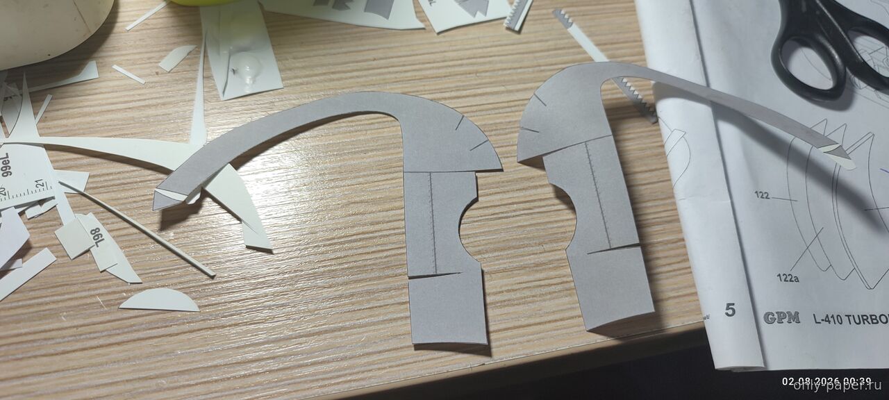

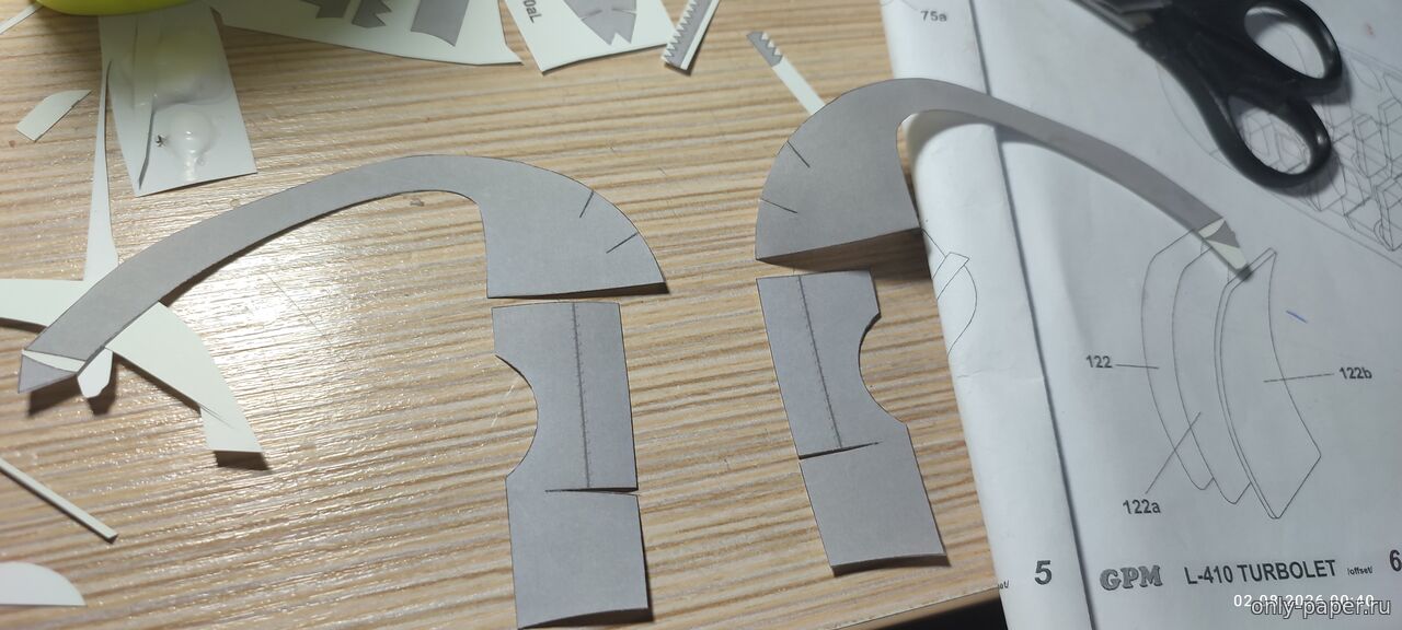

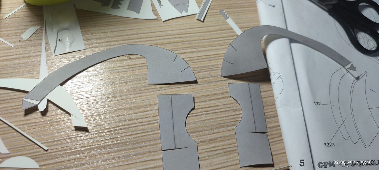

Попробовал собрать,столкнулся с такой проблемой-дет 99 перепутана местами,причем частично .
Прикрепления: 0428902.jpg (104.2 Kb) · 6213079.jpg (82.9 Kb) · 5095858.jpg (136.5 Kb)

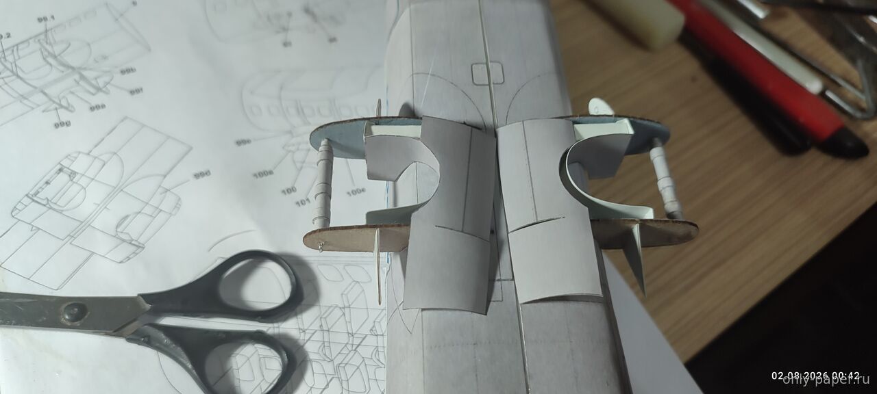

rumataДата: Воскресенье, 09.08.2026, 06:38 | Сообщение # 24
Сообщений: 121
Репутация: 349
пришлось разрезать  деталь,эта ошибка перешла в журнал,кто бы исправил.
Прикрепления: 3113001.jpg (132.7 Kb) · 4484284.jpg (123.4 Kb) · 6114517.jpg (82.3 Kb)
