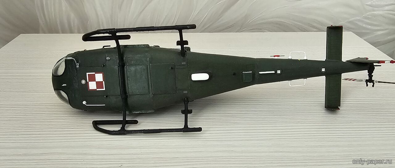

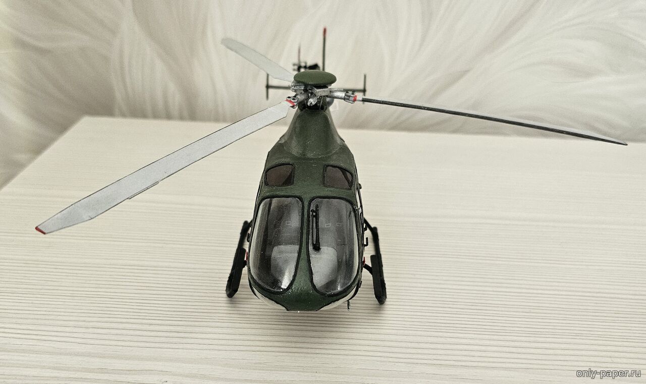

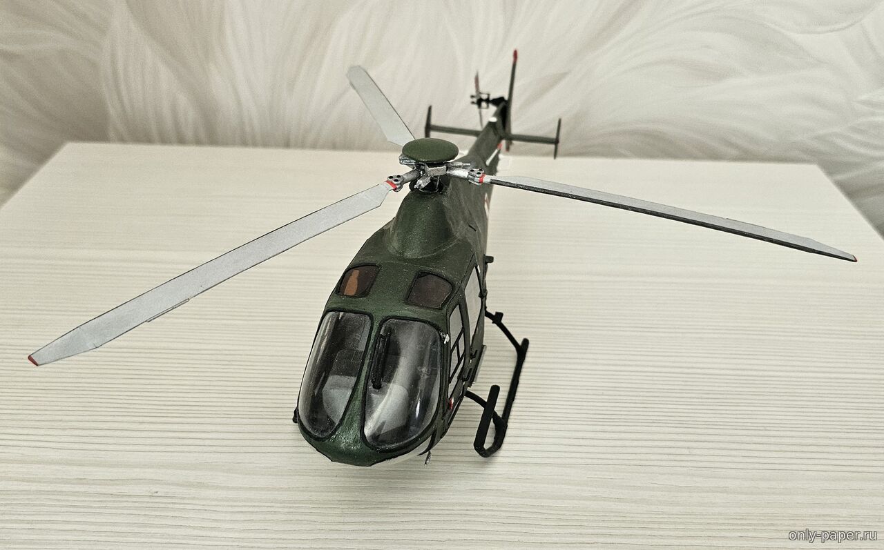

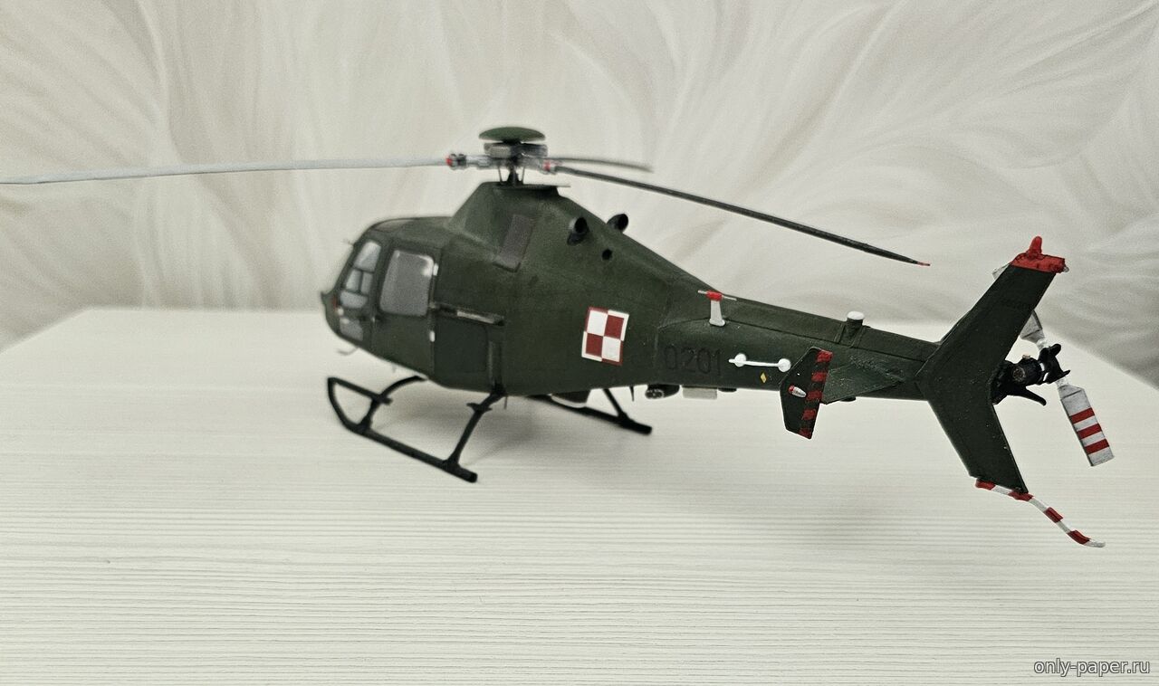

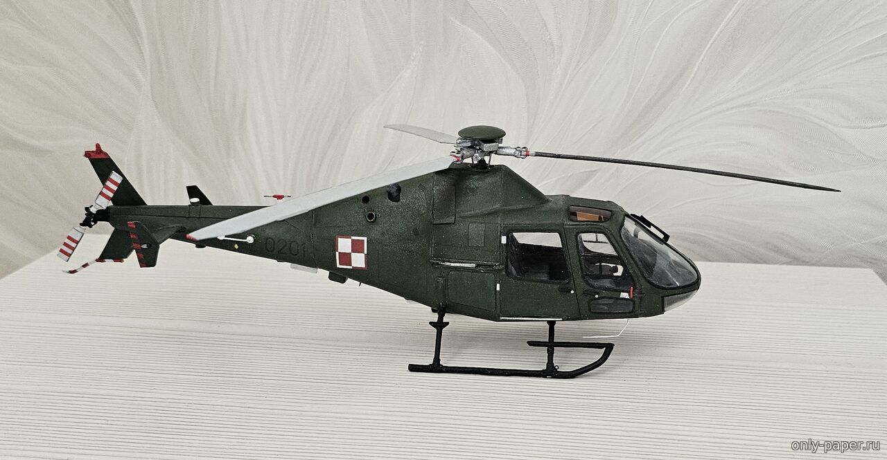

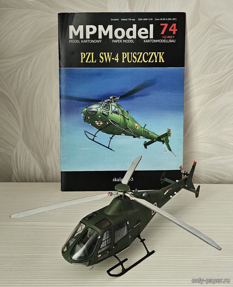

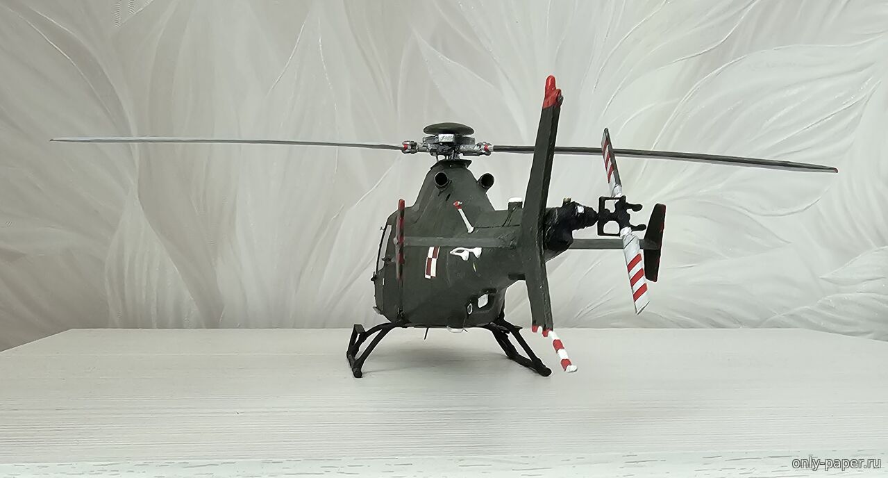

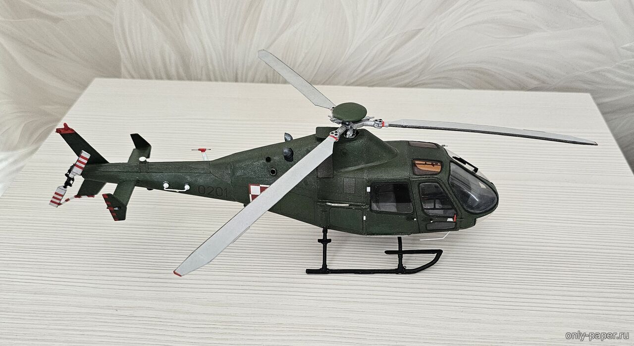

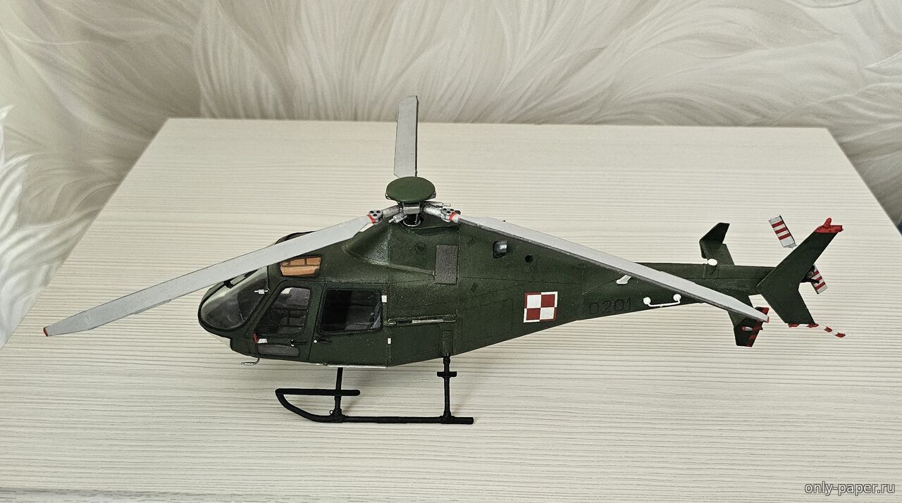

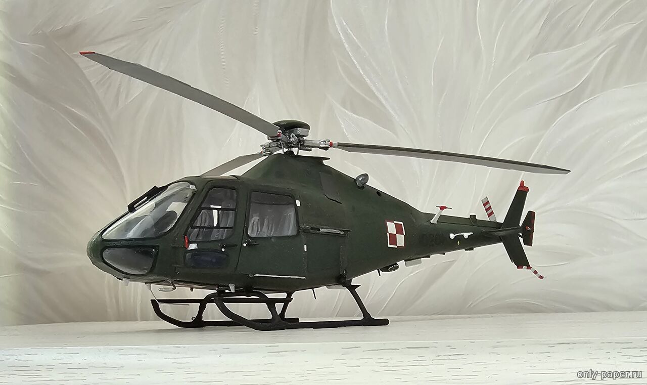

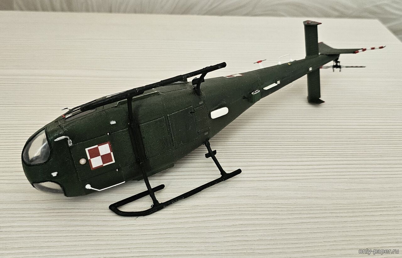

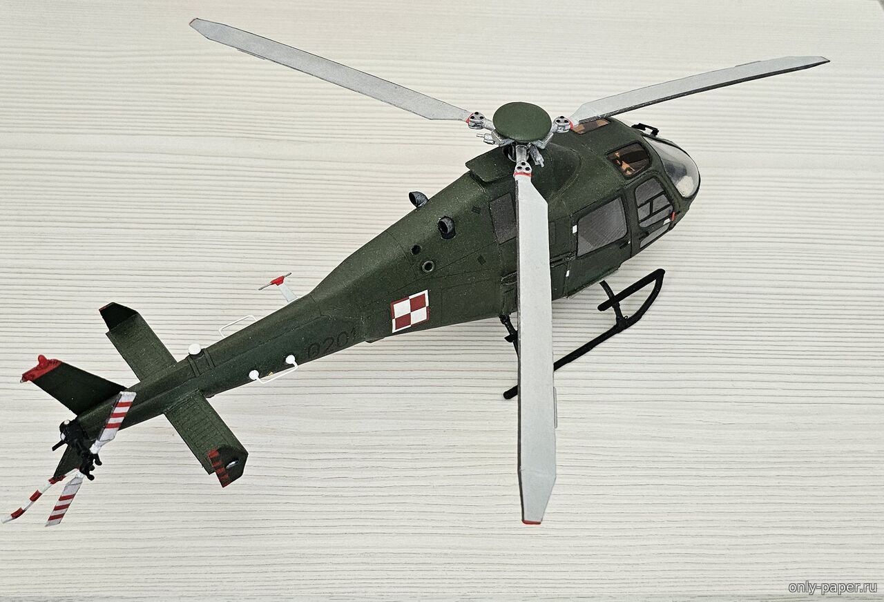

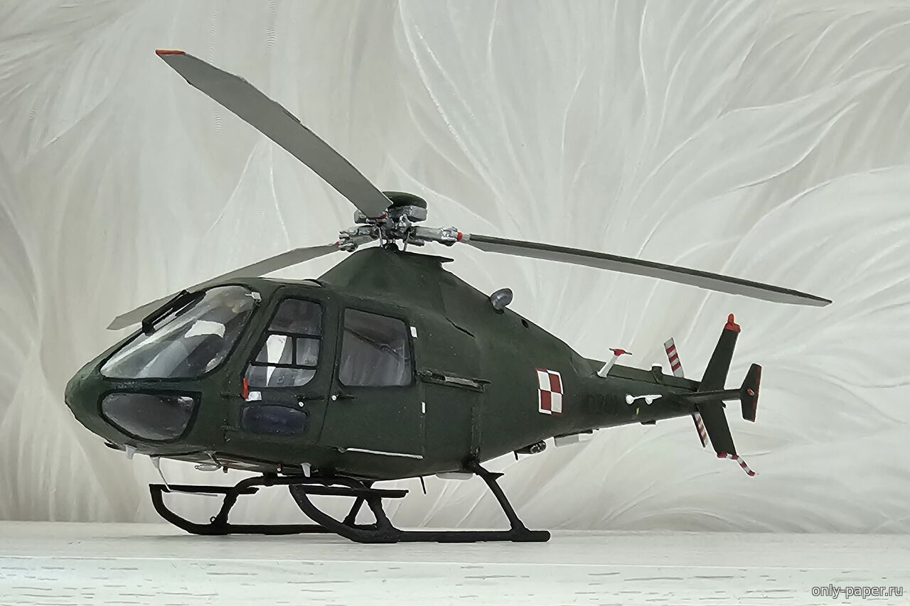

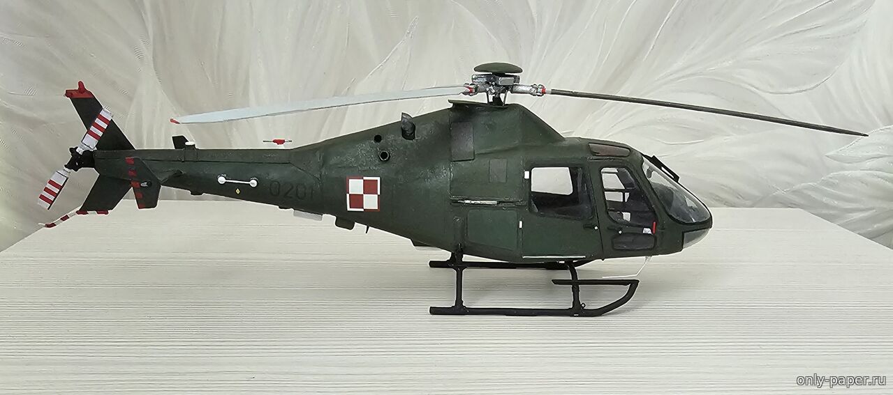

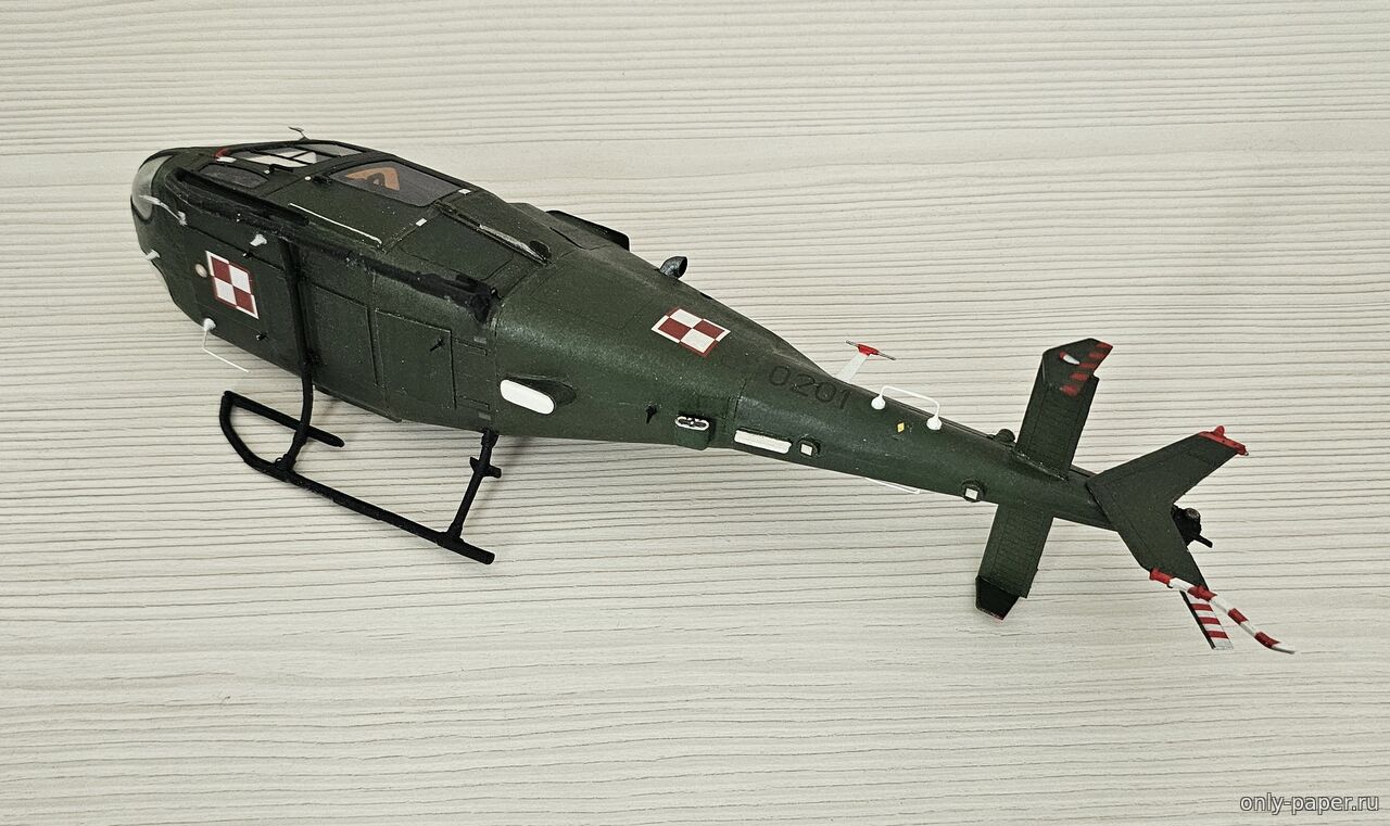

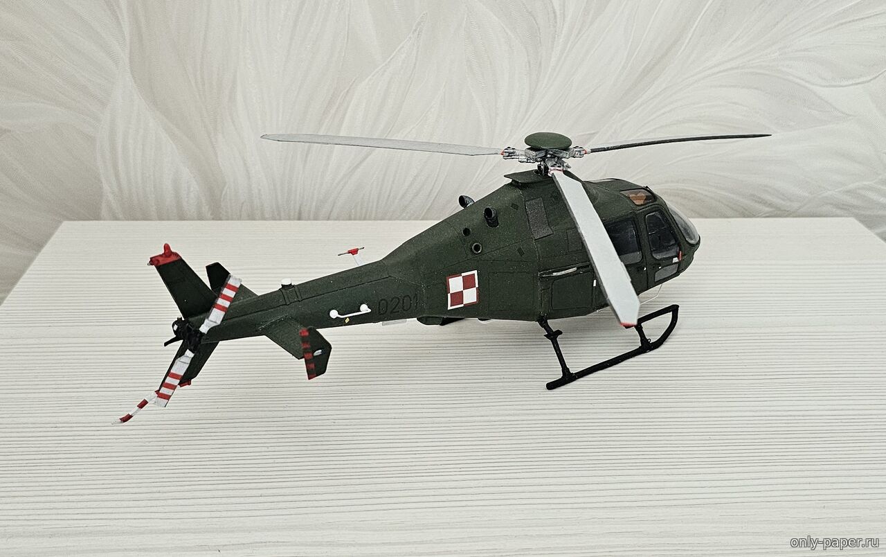

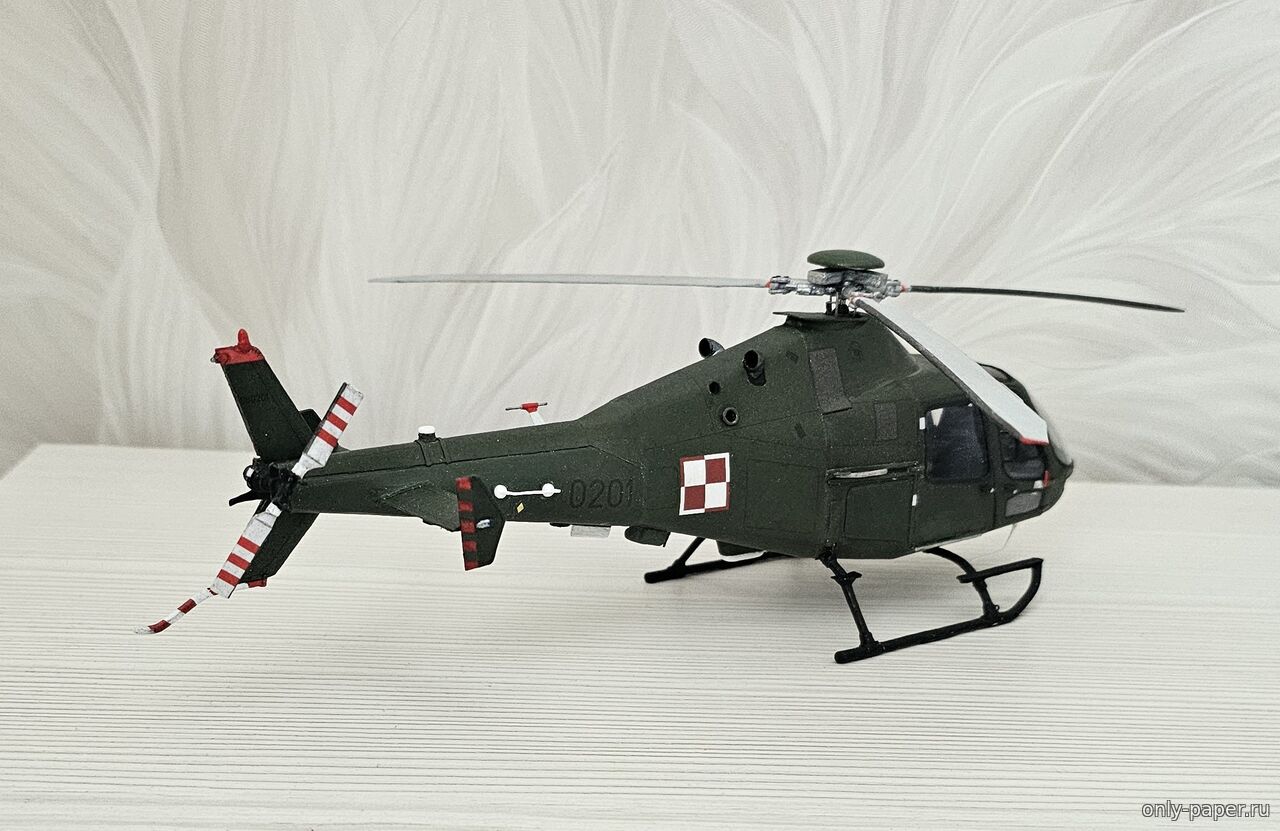

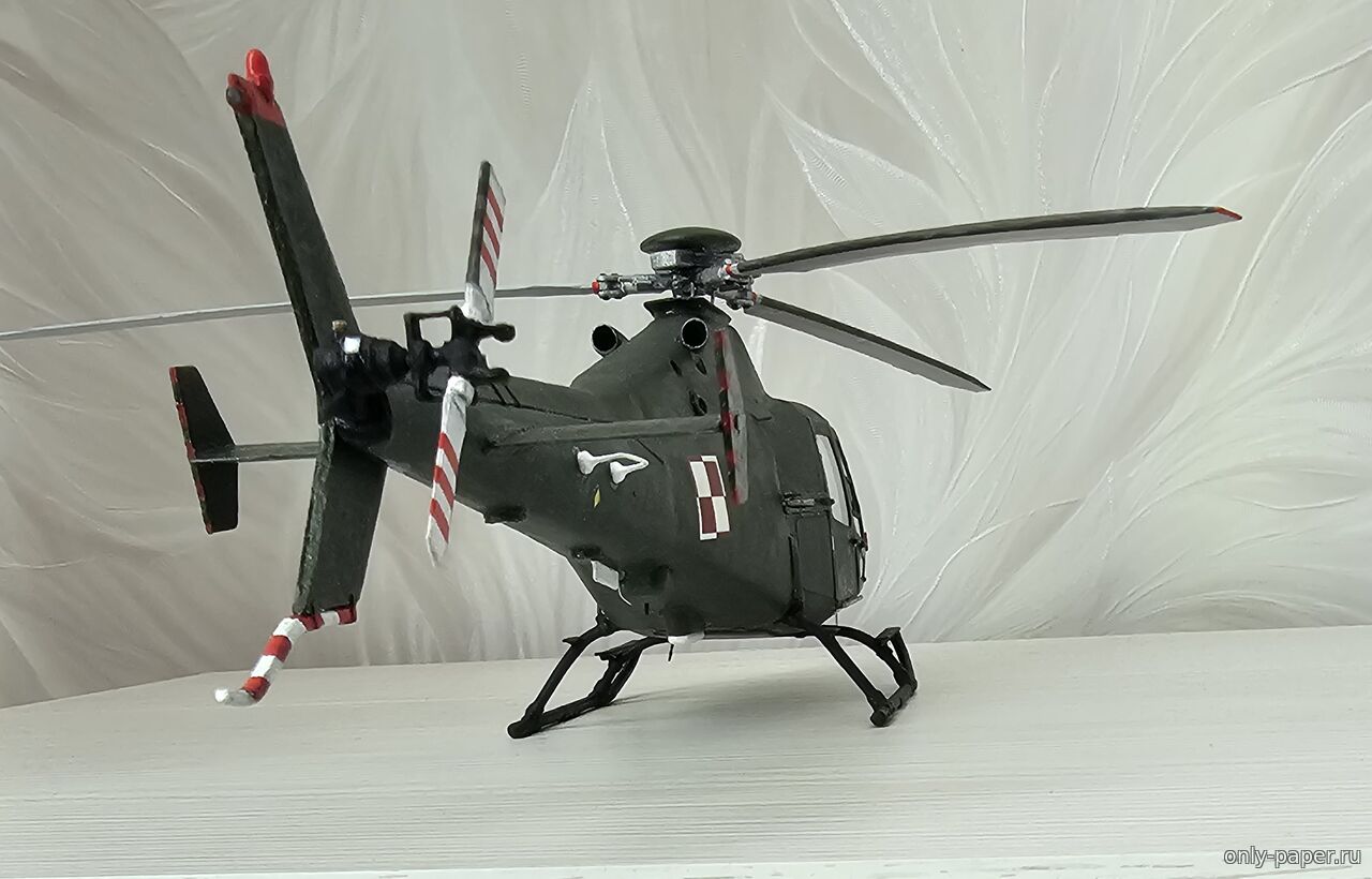

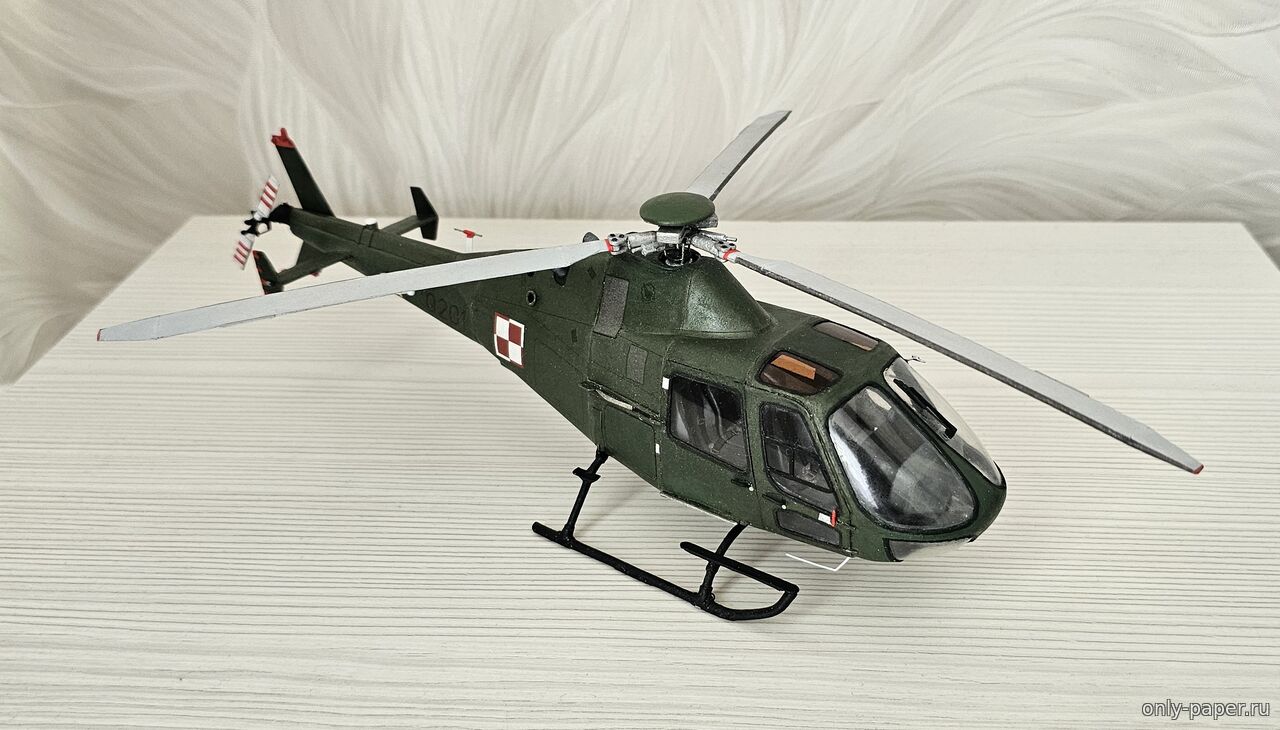

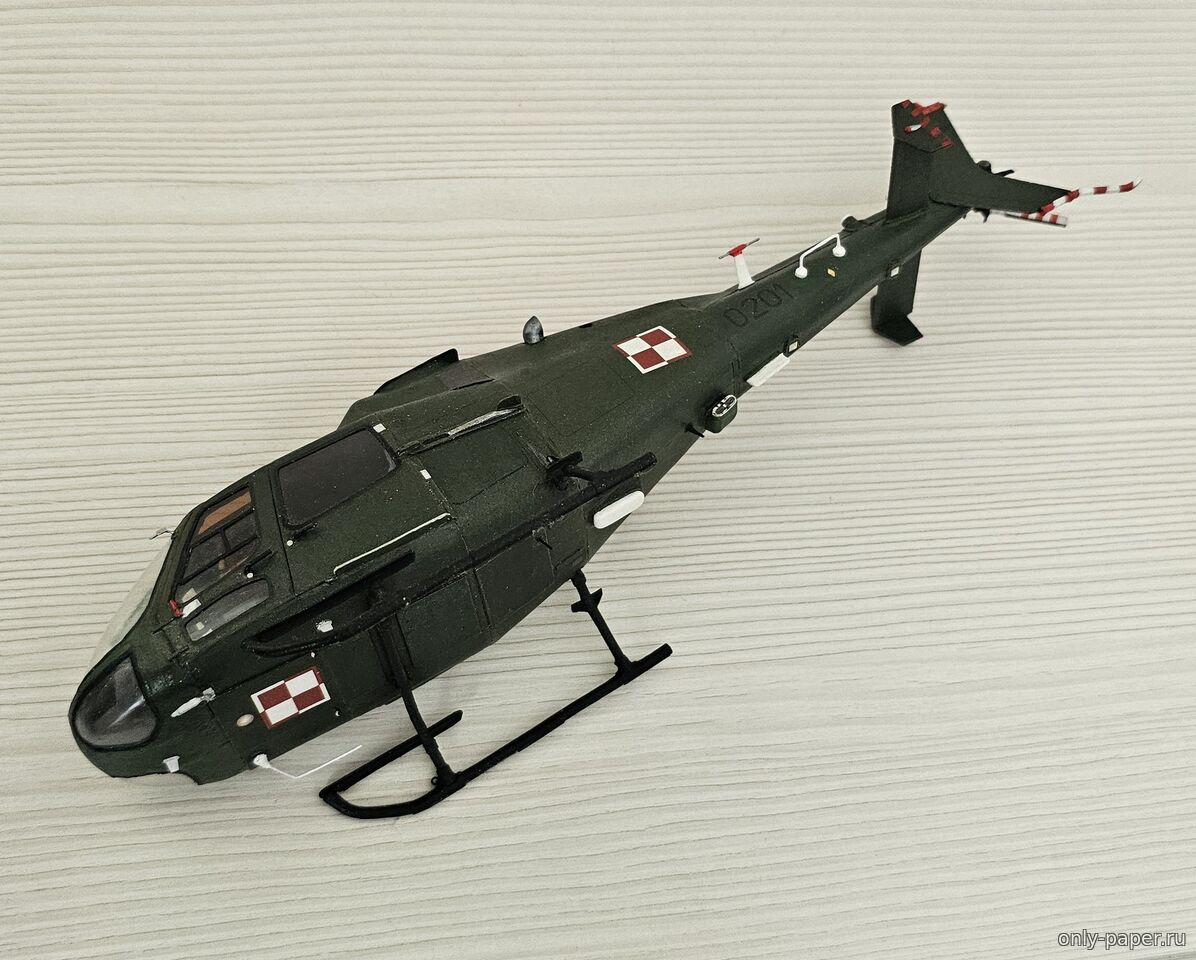

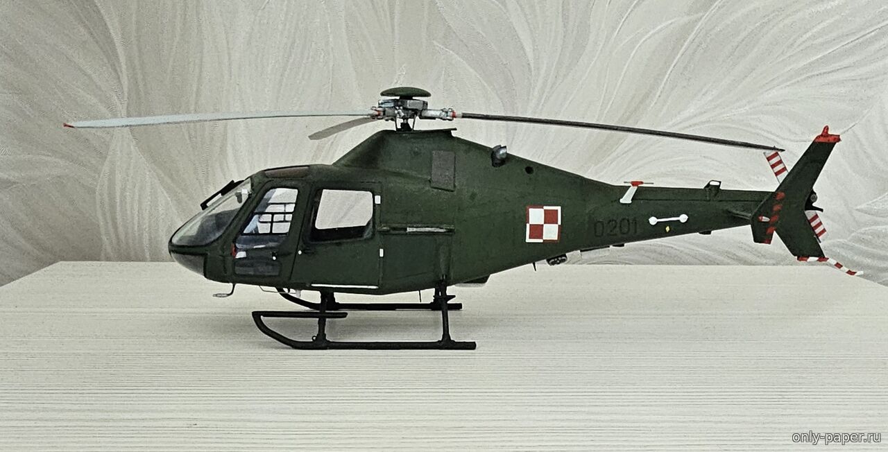

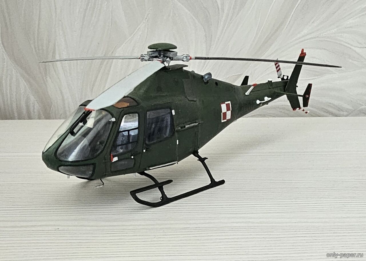

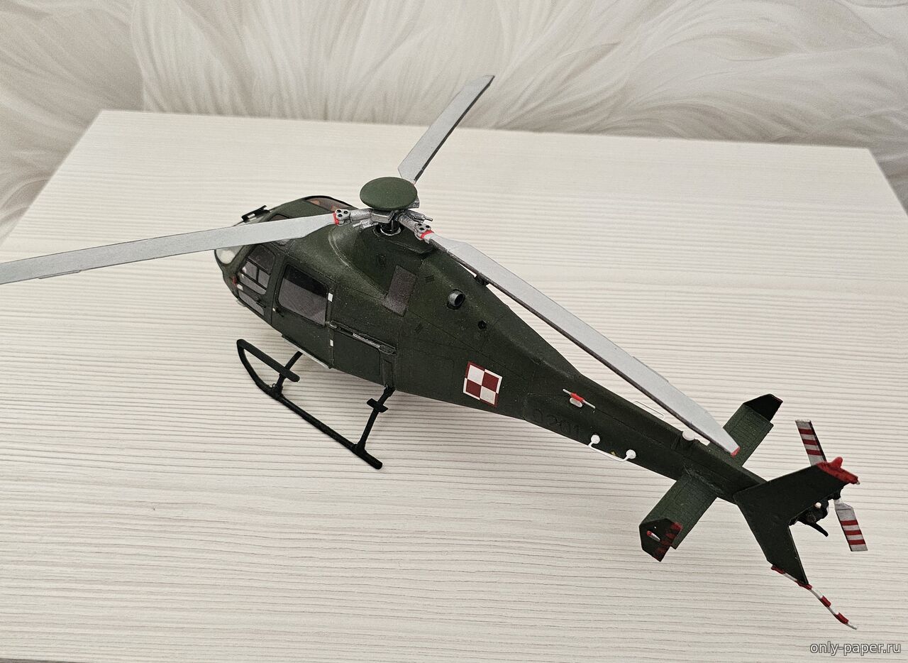

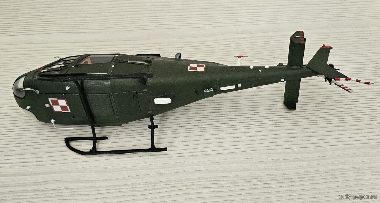

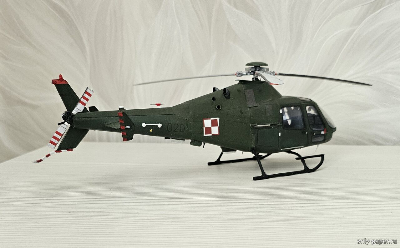

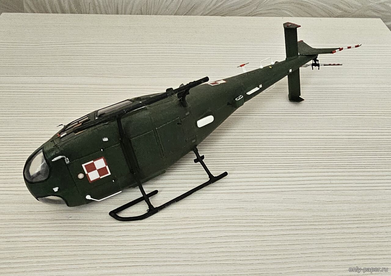

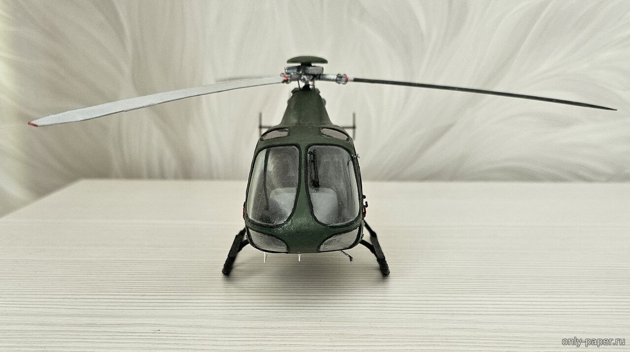

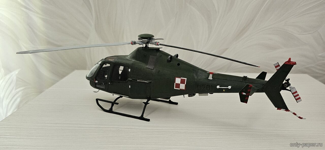

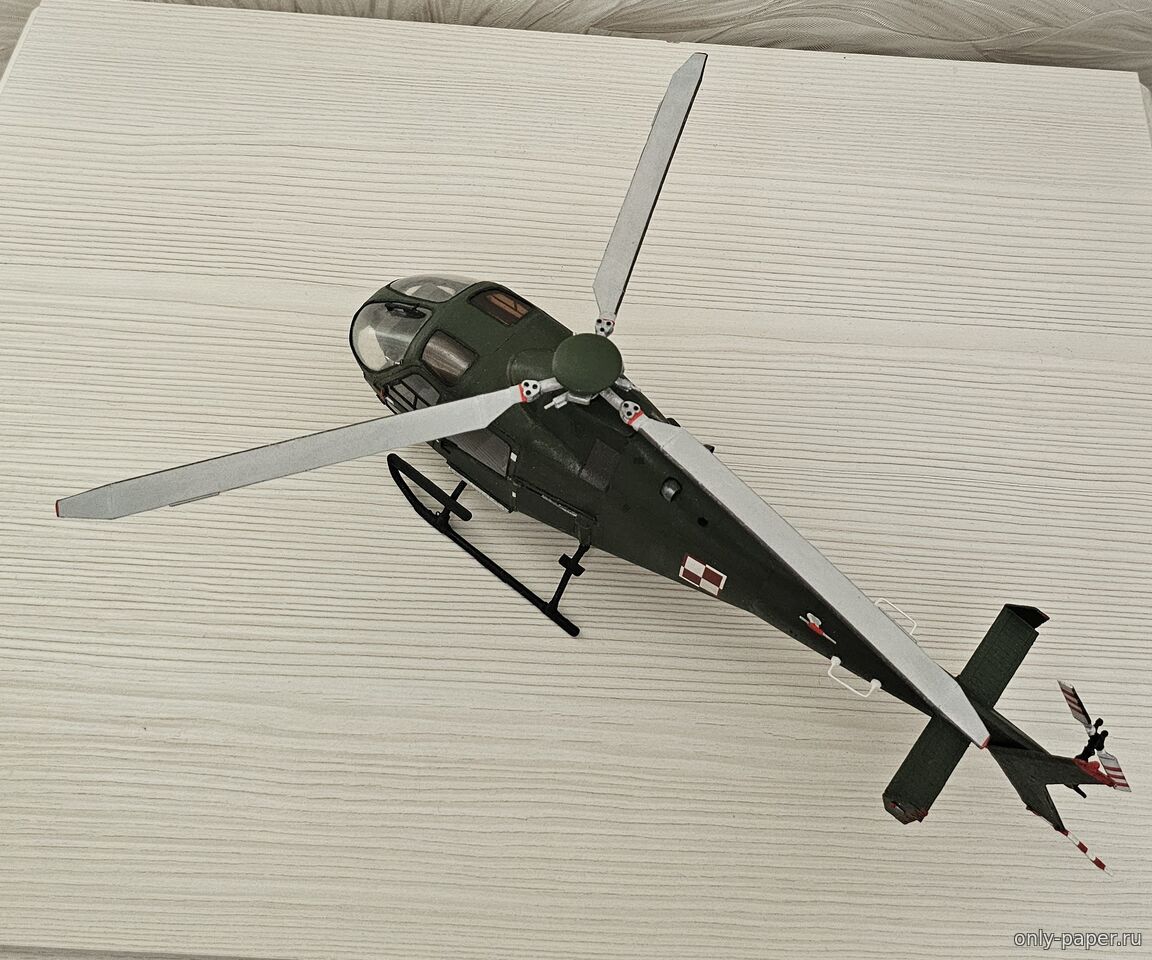

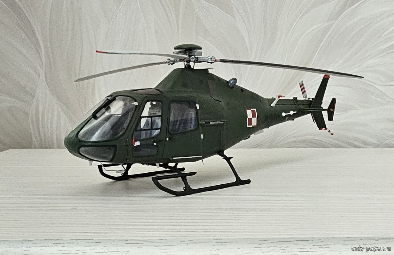

Собственно все. Модель готова. Сбору можно посмотреть тут .   SW-4 Puszczyk - Модели из бумаги и картона своими руками - Форум   . Четыре месяца работ. Один из них в допилах. Журнал сыроват. Марек схалявил, не довел до ума в принципе нормаьный агрегат. Нужны корректировки разработки. Где-то деталей нет. Где-то детали больше, чем положено по размеру. Где-то меньше по размеру, чем на оригинале. Где-то ушли размеры по самому фюзеляжу. Ну короче, все это исправлялось по ходу сборки, насколько возможно. Модель постарался максимально приблизить к оригиналу. Кто будет покупать- на заметку- по резке вроде нареканий нет. Фонарь от Ансвера на лобовое стекло, в том виде, в котором он продается - не годится для работы в чистом виде. Только на распил, на отдельные части, тогда что-то можно будет вытащить более-менее в плане геометрии. Боковые лупатые дверные стекла сразу в мусорку. Они больше по размерам, чем надо. Да и по форме немного не соответствуют оригиналу. Их делать заново однозначно. За основу сборки взята машина более раннего выпуска с номером 0201, у которой дверные стекла прямые. Короче как то так.

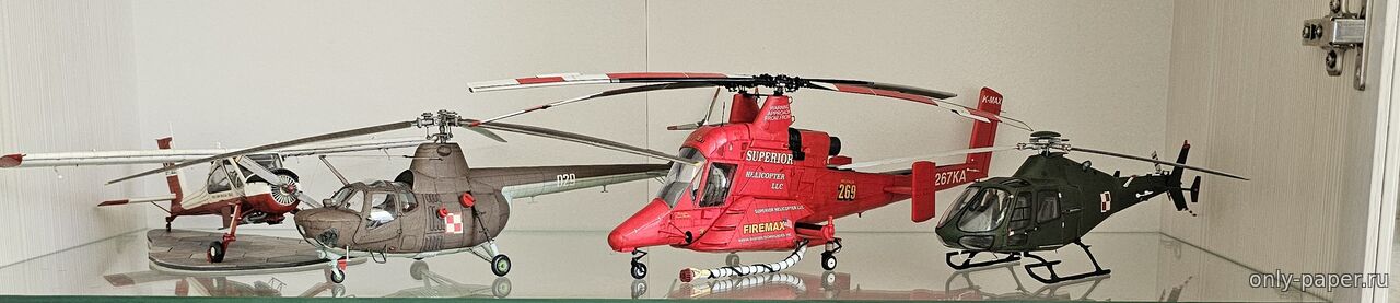

Ушел в коллекцию. smile
