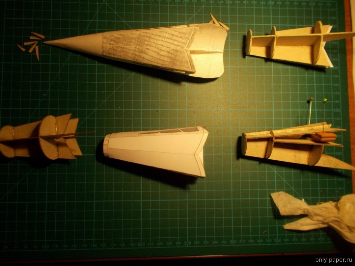

продолжение
из-за того что очень плотно входит каркас чулком пришлось переделать. бумага 160гр/м имеет толщину почти 0.15мм
видимо это не учел. придется немного поиграться с каркасом

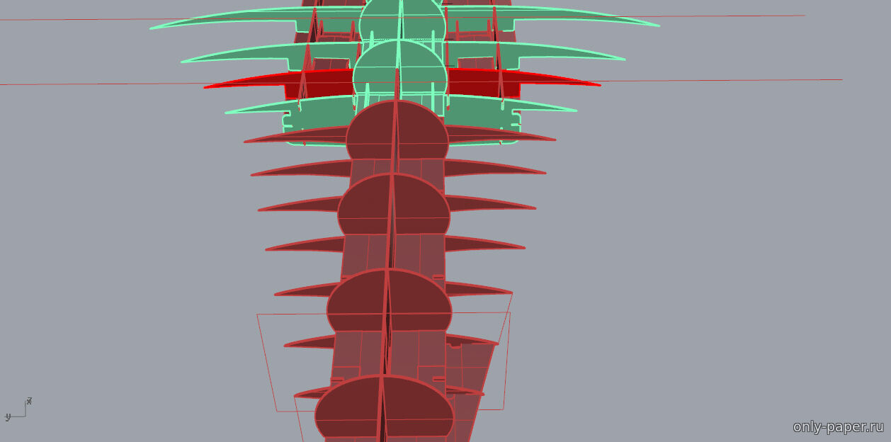

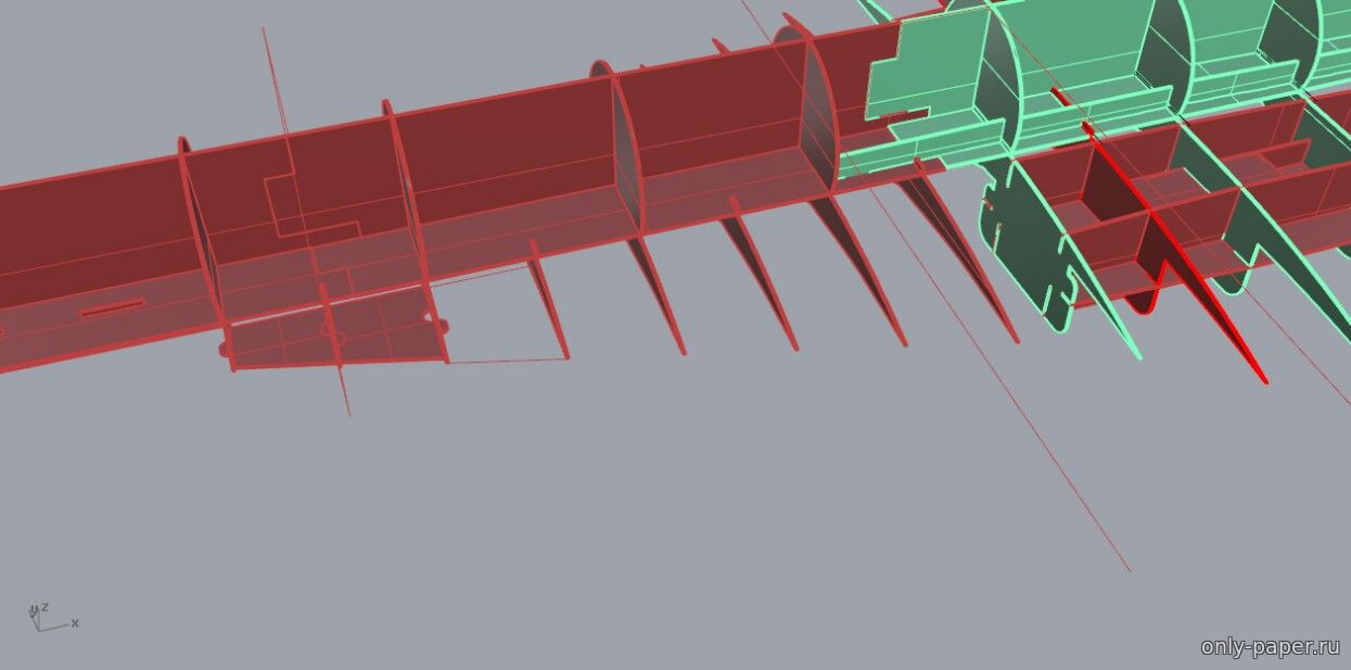

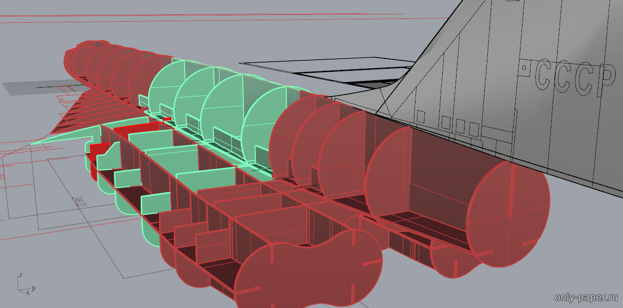

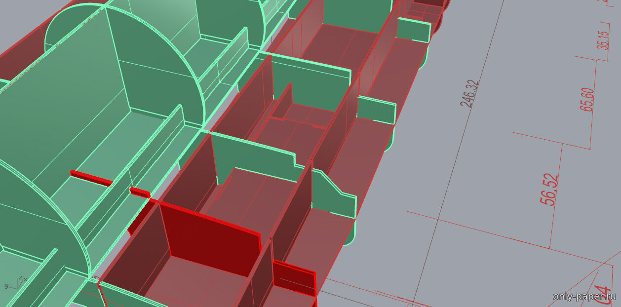

docmanДата: Пятница, 22.05.2026, 20:08 | Сообщение # 437
Сообщений: 254
Репутация: 98

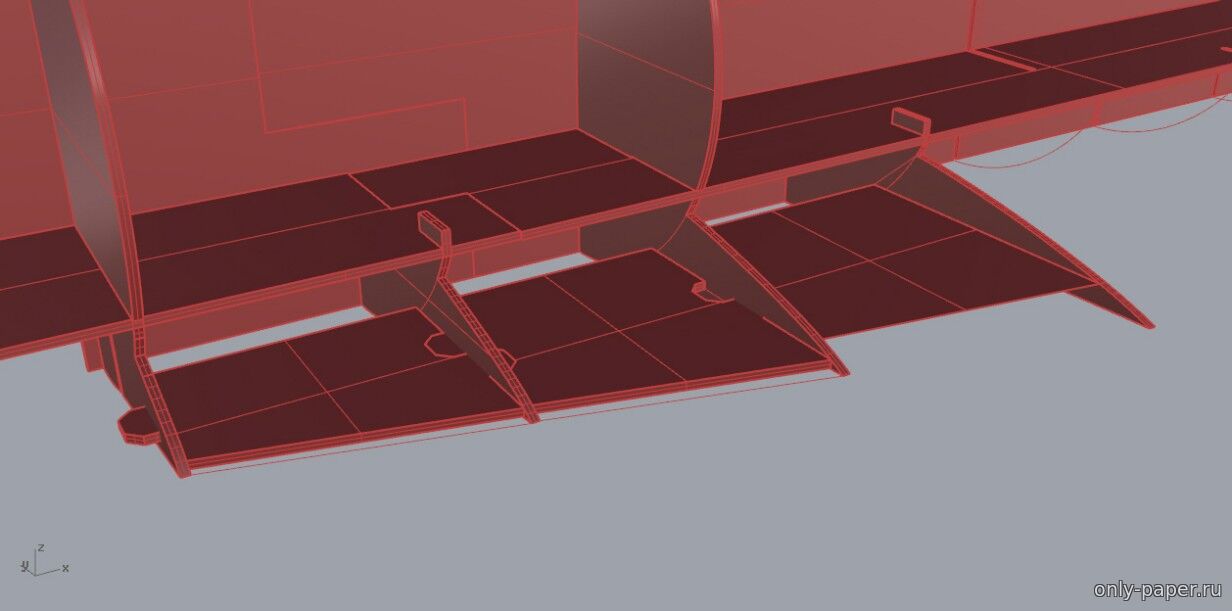

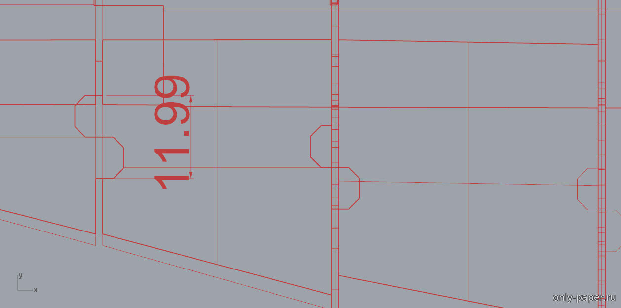

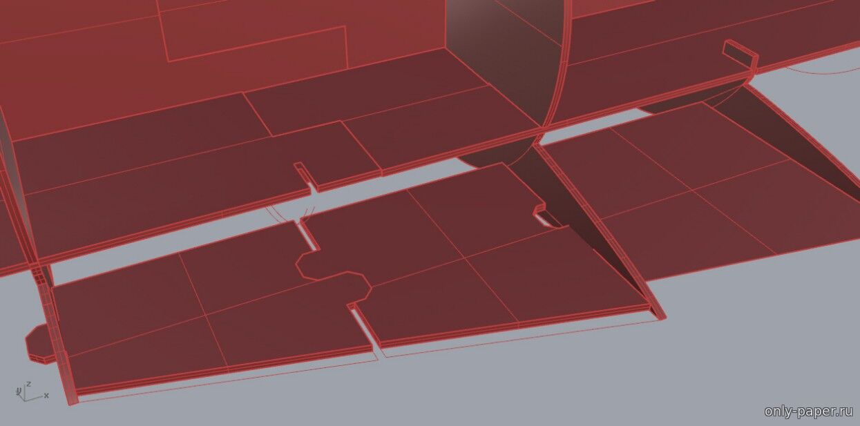

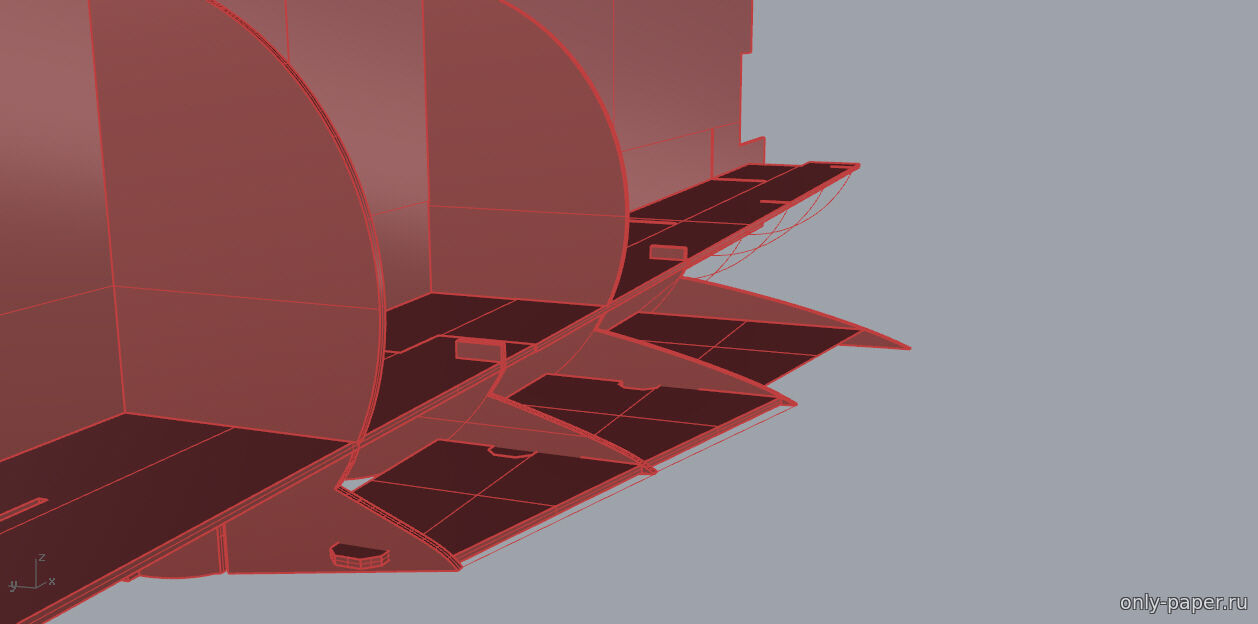

Добавил дополнительные шпангоуты. между ними нужно поставить распорки для формы.
как лучше сделать?
Прикрепления: 6102643.jpg (43.6 Kb) · 3099274.jpg (55.0 Kb) · 2992587.jpg (45.5 Kb) · 6711054.jpg (57.4 Kb) · 8861555.jpg (52.3 Kb) · 2932663.jpg (61.7 Kb)
АлексДата: Суббота, 23.05.2026, 00:13 | Сообщение # 438
Сообщений: 1254
Репутация: 1708
Награды: 4
В зоне корневого наплыва, там где нет необходимости придавать кривизну распоркам по профилю провиса крыла, если и добавлять шипы, то существенно меньшего размера и без пересечения в одном месте, хотя, считаю что там без особых проблем они спозиционируются и без шипов, тем более если учитывать то, что сначала будет собрана базовая часть каркаса, и распорки будут вклеиваться по месту, то есть вставлять их будет при таком конструктиве как на рендере будет крайне не просто...

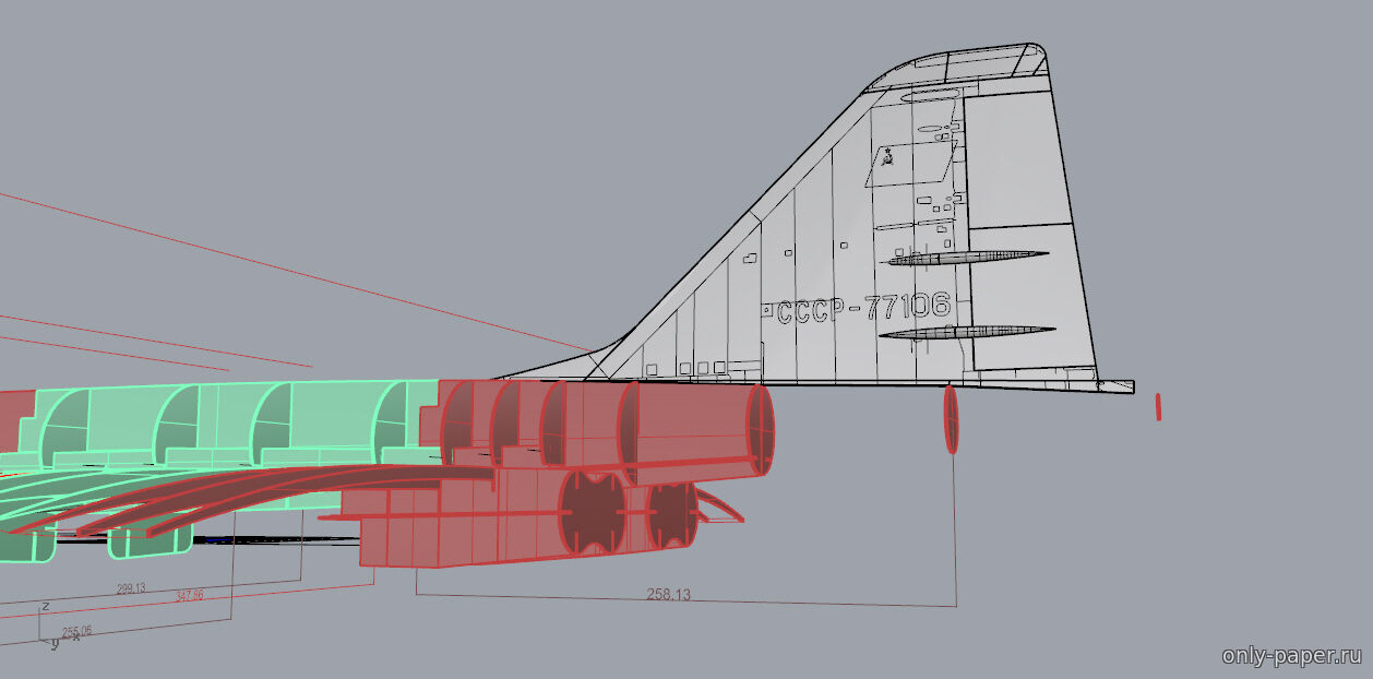

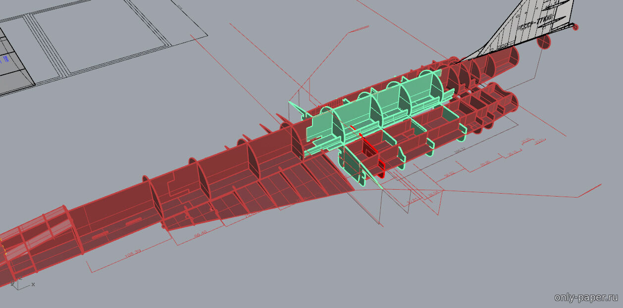

docmanДата: Пятница, 12.06.2026, 01:16 | Сообщение # 439
Сообщений: 254
Репутация: 98

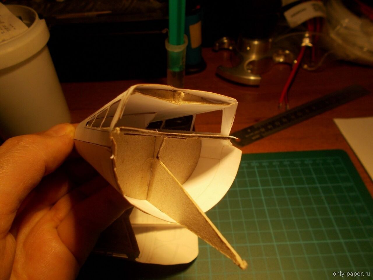

каркас продолжение.
наверное киль нужно привязать к каркасу?
крылья отрезал. придумал как их прикрепить. пока так
