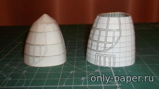

KotelokДата: Пятница, 30.10.2026, 15:50 | Сообщение # 7
Сообщений: 37
Репутация: 16
Цитата Proekt_M ()
Как Вы относитесь к деталям или полностью выполненным моделям в технике папье-маше? Мне лично нравится данная техника при выполнении различных деталей двойной кривизны - наружных фар, капотов, обтекателей, бронемасок и тд. Кто какими технологиями пользуется?
Поддерживаю автора этого сообщения.
Сам применяю технологию изготовления деталей, основанную на этом принципе.
Далее на фото две детали одного и того же участка модели: кабина штурмана дальнего бомбардировщика Ер-2. Одна (левая) по классической технологи сборки фюзеляжей самолётов. Вторая (правая) классика папье-маше.
Прикрепления: 9070327.jpg (10.4 Kb)
