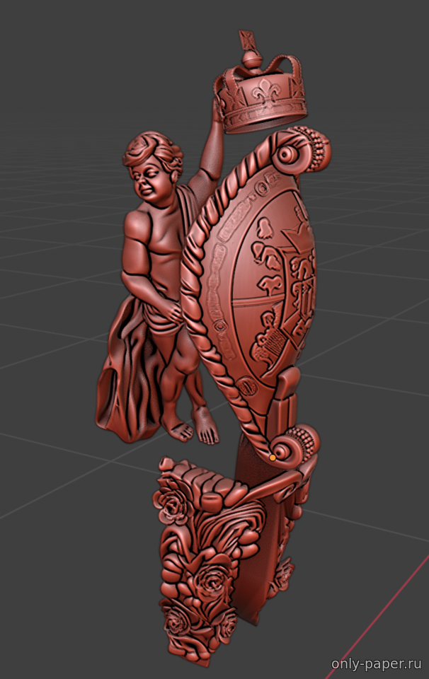

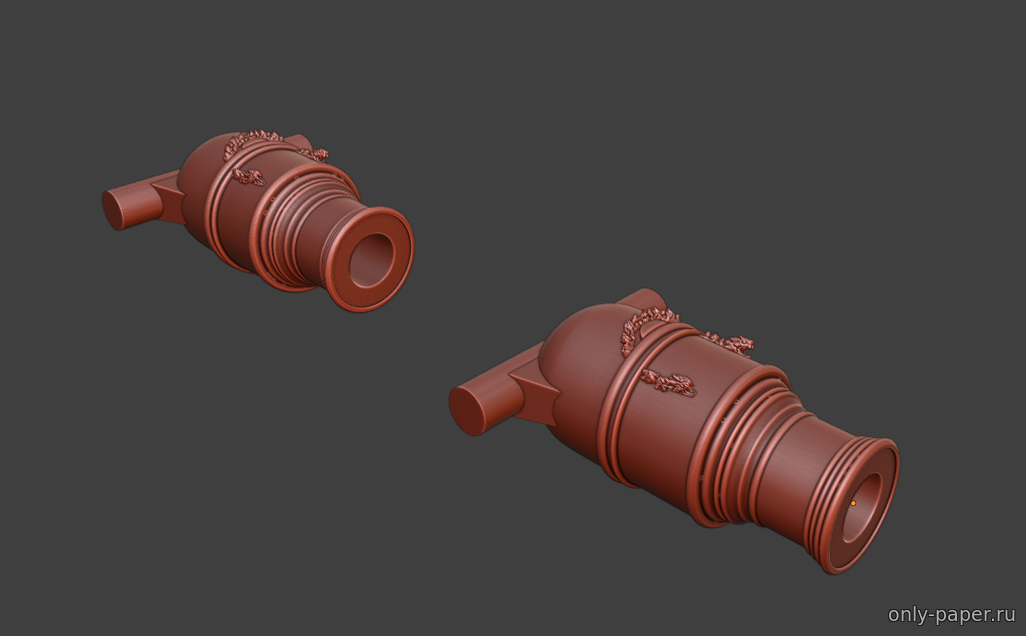

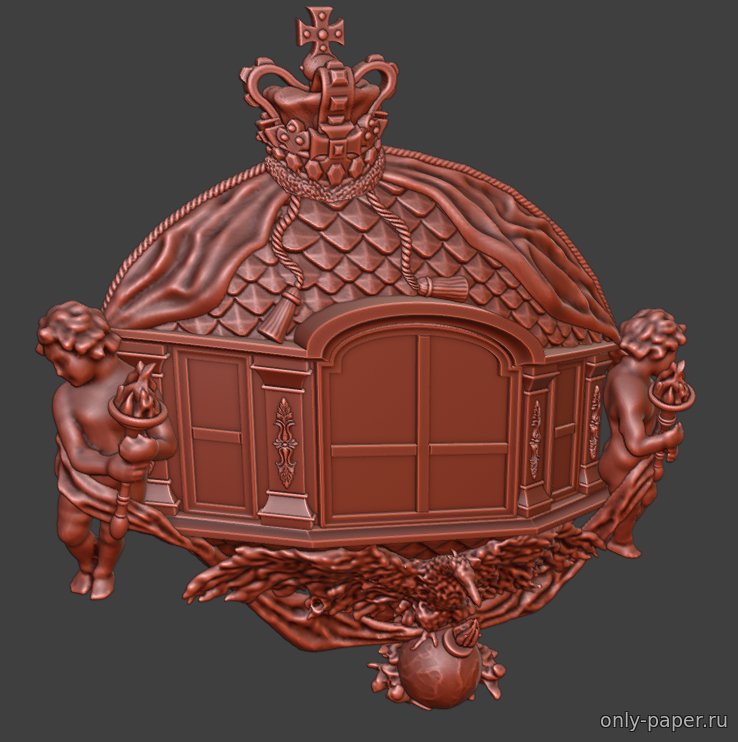

Всем привет!
Выложил набор для печати декора HMS Granado на thingiverse.com
https://www.thingiverse.com/thing:7280767
Прикрепления: 8001398.png (733.2 Kb) · 4053904.png (515.3 Kb) · 9018704.png (314.9 Kb) · 6206573.png (198.4 Kb)

Как всегда, шикарная работа! respect

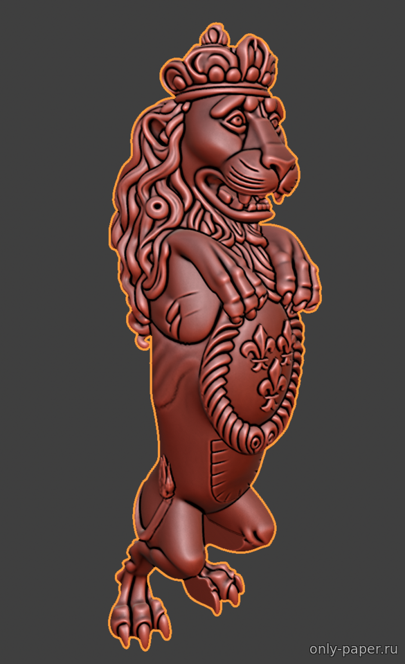

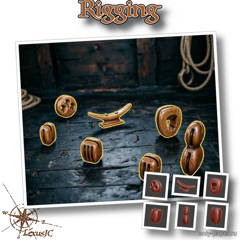

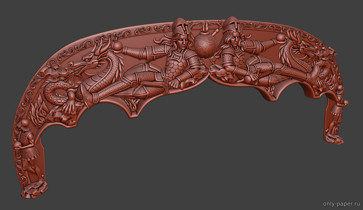

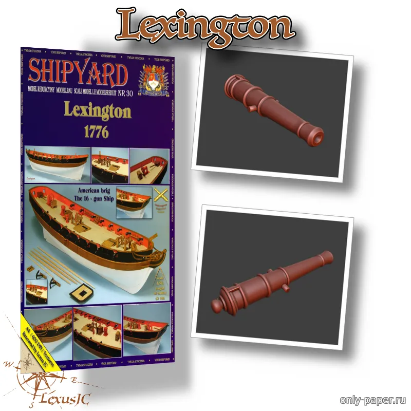

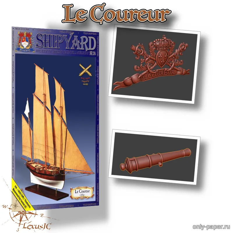

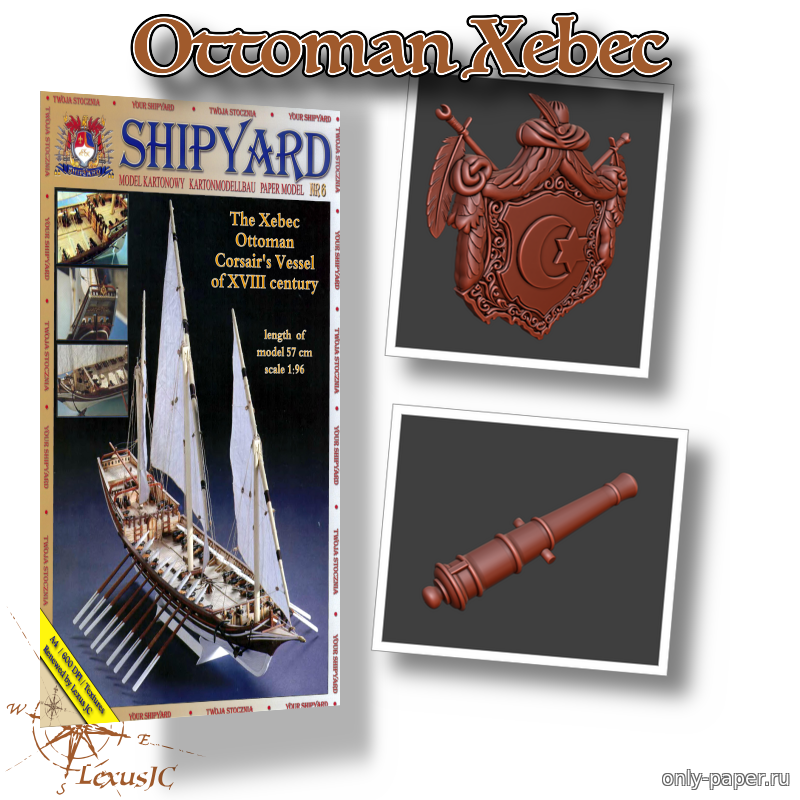

Доброе время суток!
Сделал еще немного афтермакета 3 журналов Shipyard:
Щебека
Lexington
Le Coureur
И 13 видов блоков подходящих для моделей Shipyard
Во всех описаниях на thingiverse добавил сколько какого типа блоков
нужно для каждой модели
Блоки

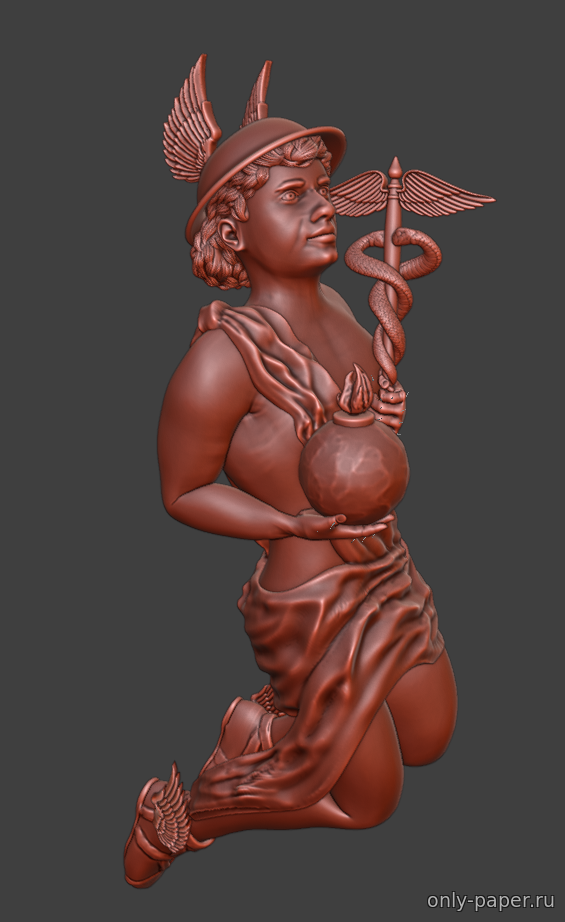

Носовая фигура для La Belle Poule
Прикрепления: 7315357.png (580.0 Kb) · 3743243.webp (58.9 Kb) · 8435911.webp (57.2 Kb) · 2333069.png (642.7 Kb) · 4899295.png (500.6 Kb)

На Курьера я так увидел герб
