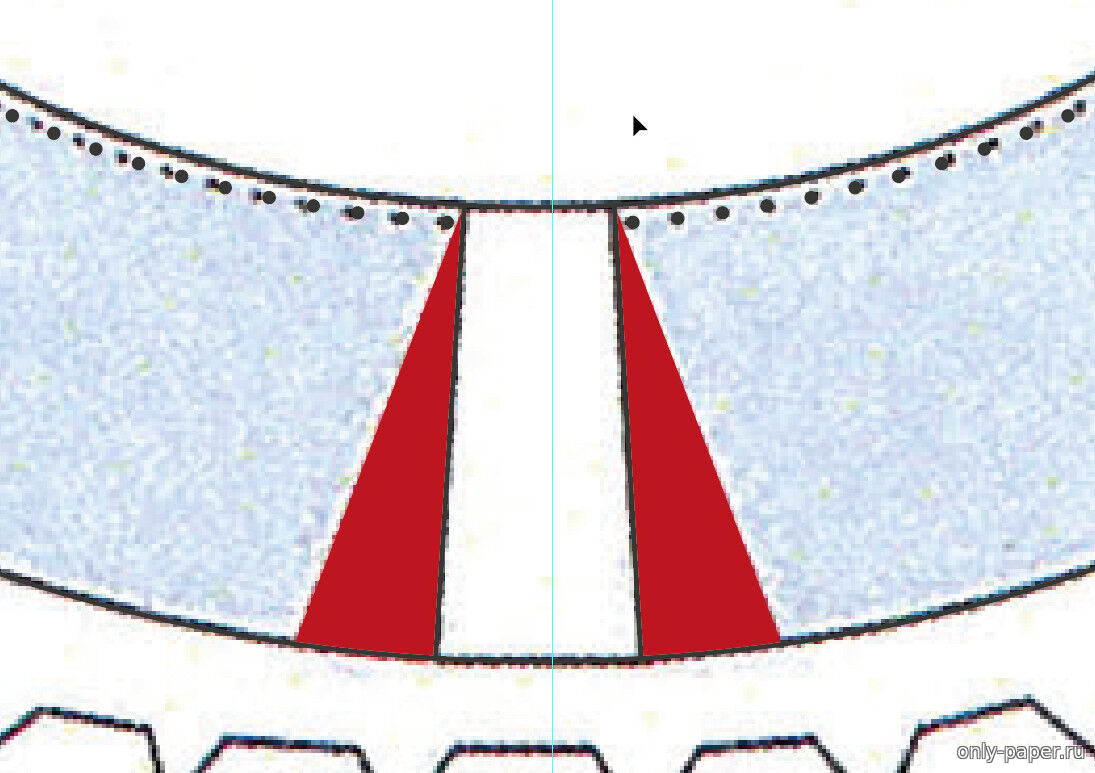

Проект "Красные крылья" в вектор для печати на металлике.

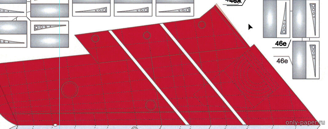

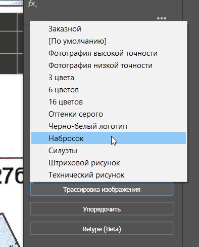

За основу взял номер 21, выполненный на А3, по причине что детали расшивки там мне показались более четкими. Не хотел делать как с лайтнингом, полностью перерисовывать все на свете. Решил пойти как мне показалось более оптимизированным путем. В 21 номере окрас корпуса производился нанесением металлической краски на листы, соответственно на этих деталях нет растра от печати. Далее в фотошопе каждая деталь вырезалась по контуру и вставлялась в иллюстратор, там уже изображение подвергалось трассировке, полученный результат вполне приемлем, но всё таки не идеальным.
Как видите точки расположенные близко друг к другу часто сливаются вместе после трассировки, и линии имеют неровности. Это меня не устроило, и я решил перерисовать все детали, которые будут на виду, вручную. Особый вид мазохизма когда лист отсканирован не под прямым углом, детали расположены под наклоном, хотя и это исправляется поворотом листа. Так еще и детали не всегда симметричны.

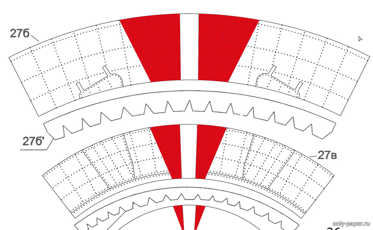

Далее начал все перекладывать на А4 согласно раскладке в 13м номере, и уже на месте добавлять красный цвет.

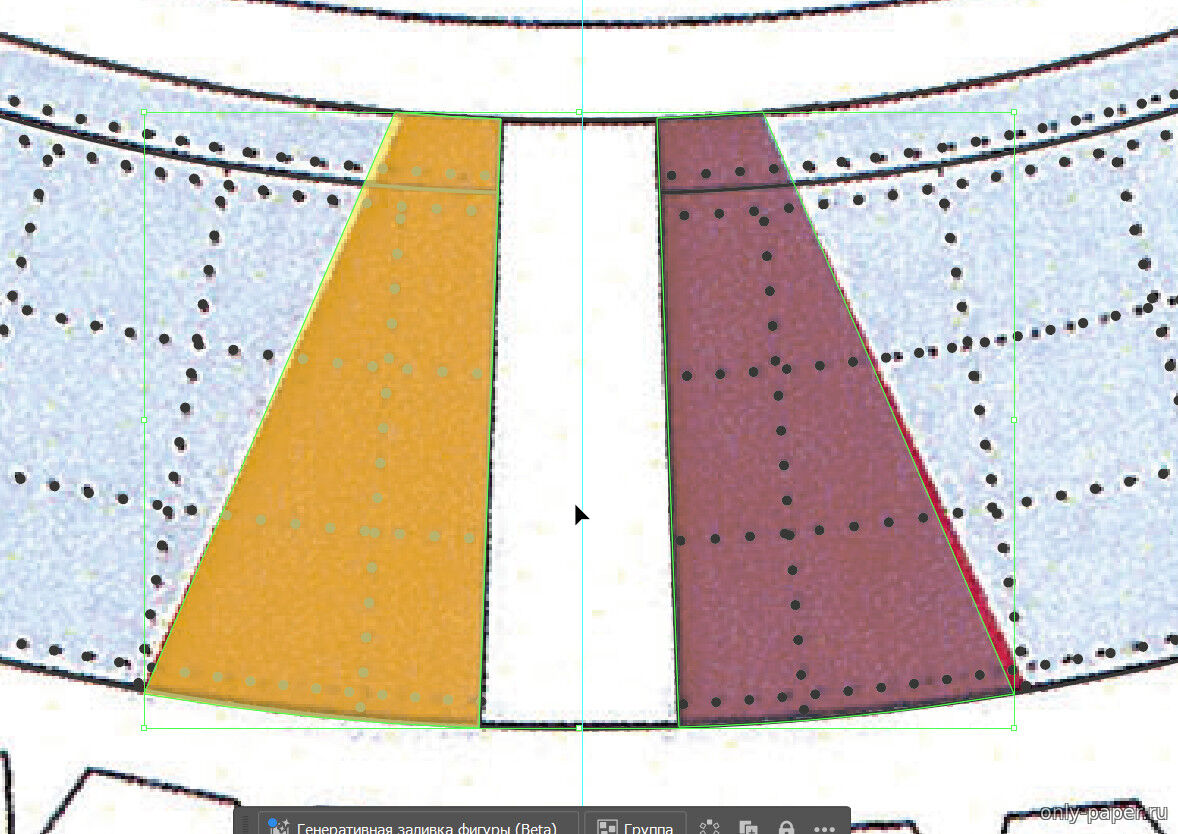

Начал с хвоста: Первая деталь 27г там все ок. Нарисовал правую половину отзеркалил, попал идеально. Вторая деталь 27в, нарисовал правую часть отзеркалил, промах со смещением в миллиметр. Ну хорошо, пошел от обратного, отложил на 27г и 27б отрезки на торце где есть красный цвет, перенес отрезки на 27в, на их основе вывел пятно красной заливки, результат так себе.
Вопрос к мастерам перекраса. Как вы решаете такие проблемы? Предпочитаете границы заливок в таких местах оставлять как у автора, без оглядки на ступеньки на стыках, то есть я слишком загоняюсь, или же как то вытягиваете результат?
Вопрос к тем кто уже собирал 13 номер. Там на хвосте сильно заметна ступенька красного ?

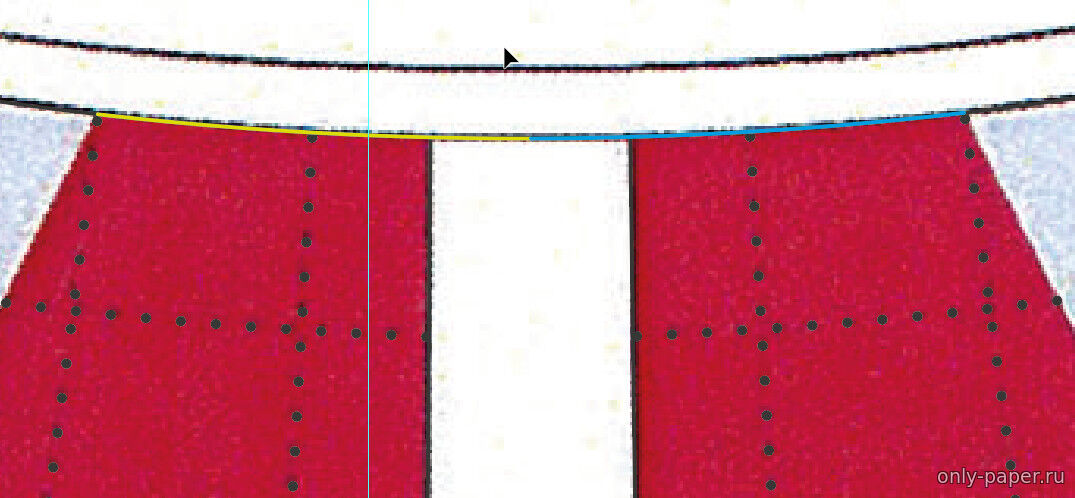

Комбинированный результат.
Имеет смысл круглый лючёк как бы вытащить из под краски?

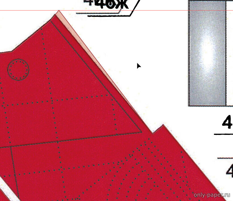

Если кто то красных соколов собирал ответьте у вас были проблемы с этой частью крыла? Это не мой косяк. Эта часть крыла в 21м номере переделана.
Контуры лючка темнее сделать, и цвет заклепок темнее (под красным).
Конечно исправлять желательно, но где гарантия, что исправления пойдут на пользу? Ведь мы не знаем какая сторона правильная.
Большое пожелание убрать чёрный с контуров деталей.

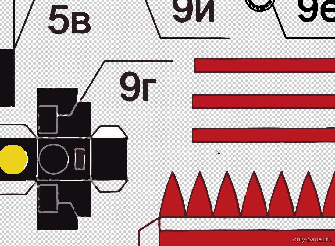

VeikbarДата: Пятница, 24.10.2025, 20:15 | Сообщение # 6
Сообщений: 1111
Репутация: 901
Понимаю ваше желание. Но в данном случае делать этого не стану. Основа планируется не белая бумага а серый металлик, другой цвет на ней не будет видно практически и линии и без того очень тонкие. Да фона кроме красного нет, а там где он имеется линии еще в 2 раза тоньше.
Сейчас кое что поправлю и выложу в открытый доступ.
