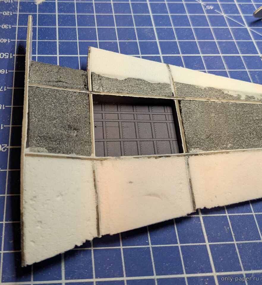

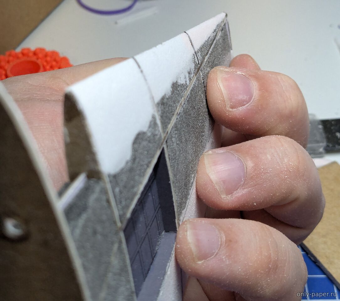

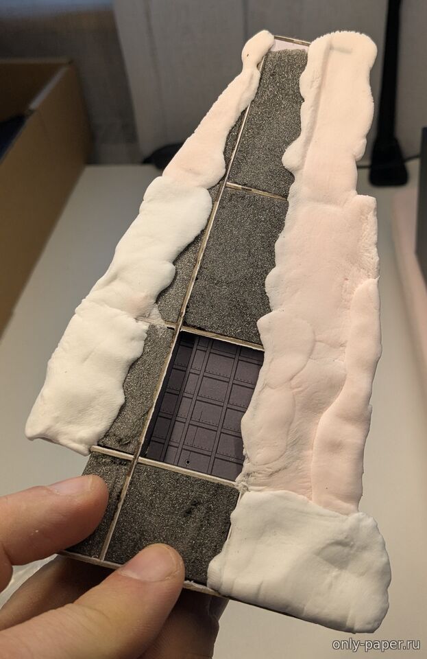

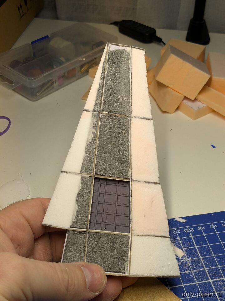

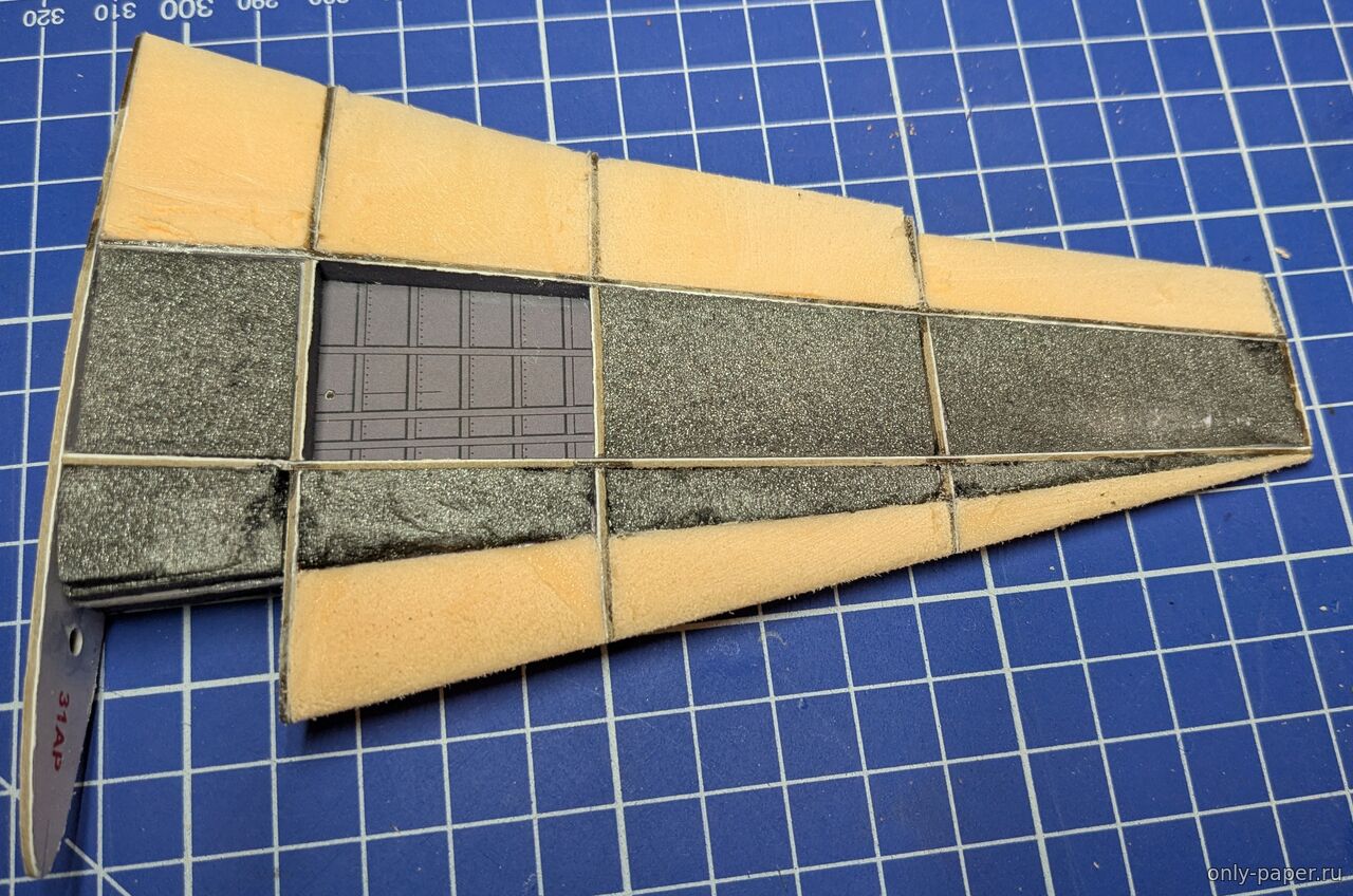

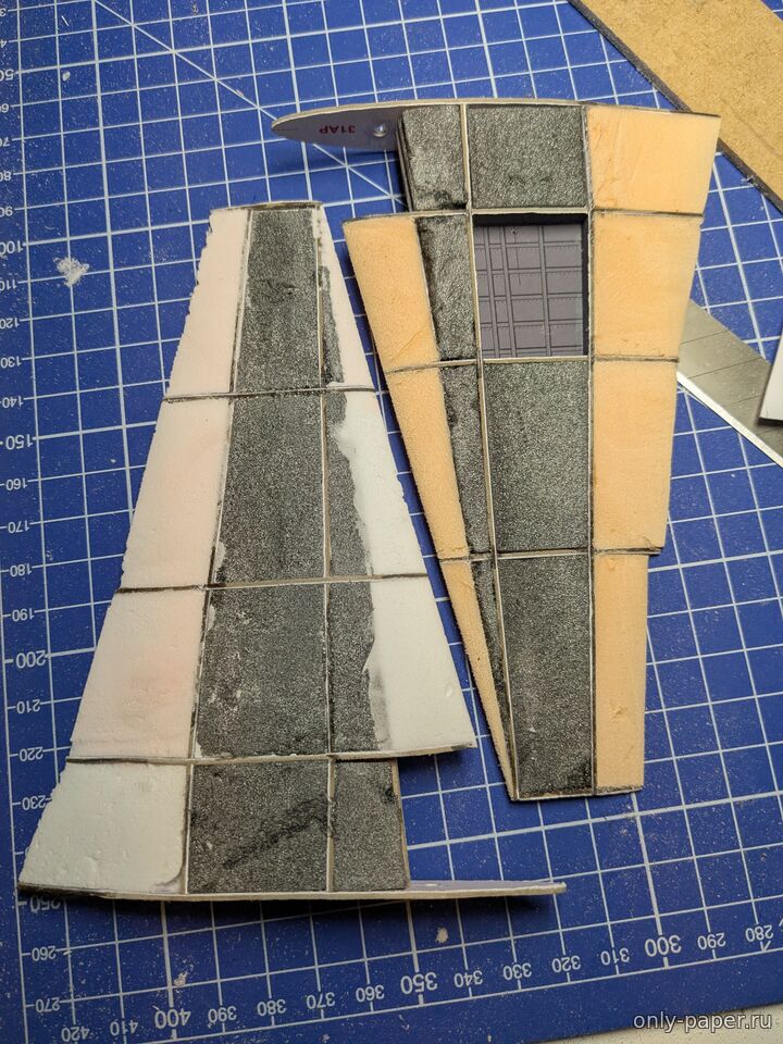

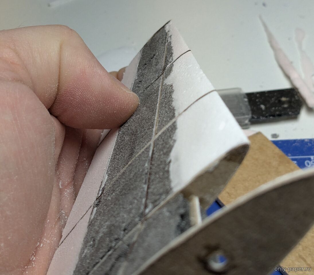

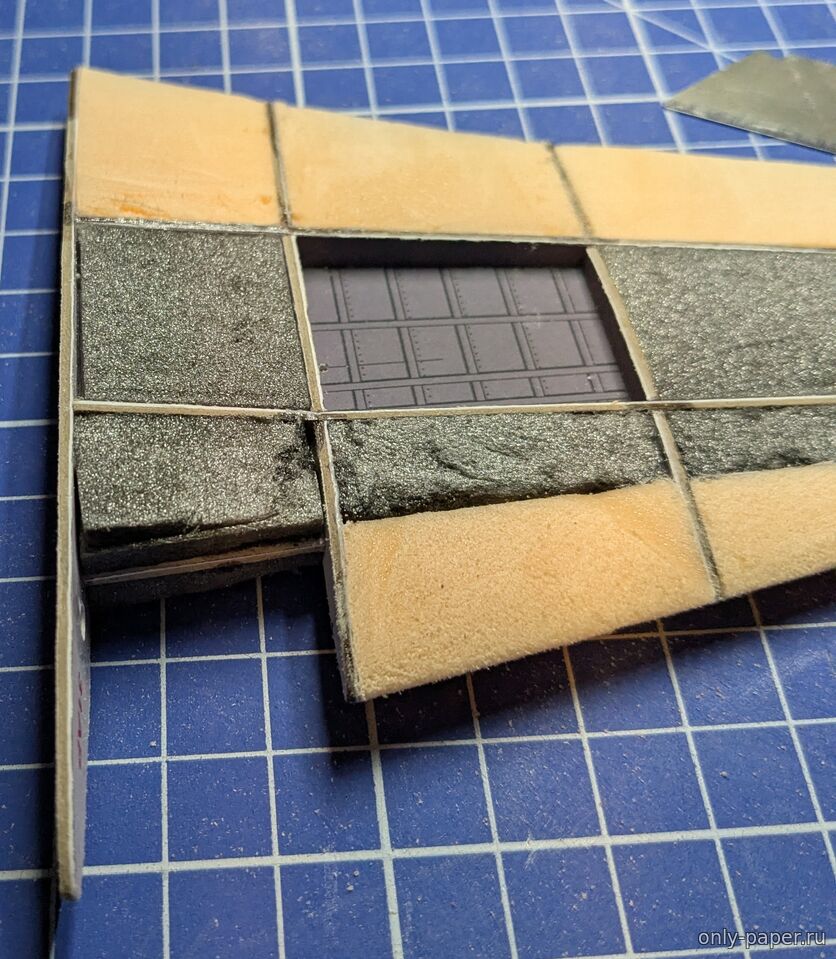

Доброе утро. Провел на прошлой неделе эксперимент.
Сделал наполнение крыльев двумя разными способами. Второй способ прошу запатентовать на моё имя ;).
Одно крыло сделано согласно вашим рекомендациям, но без шпаклевки. На мой взгляд это лишнее. Получилось не плохо. Хоть в целом и выглядит нормально, но при примерке шкурки выяснилось что там еще надо немного подточить наполнитель кое где.
Второе крыло я залепил пастой для лепки, Продаётся в любом канцелярском магазине на полках с пластилином. Упакована в прозрачные пакеты.
Пасту после лепки к крылу оставил сушиться почти двое суток. После высыхания Срезать её сложнее чем пеноплекс. По консистенции она чуть более плотная. Поэтому я на плоскую палку из ДВП наклеил полоску грубой шкурки и просто стер ей излишки. Мусора было полно.
На мой взгляд второй способ удобнее. Просто потому что не требует геморроя с вырезанием, подрезкой, под шлифовкой кубиков пеноплекса. На это уходит очень много времени, а после еще надо все это приклеить. Конечная обработка одинаково в обоих случаях требует шлифовки и уборки рабочего места после неё с пылесосом, а желательно и всей комнаты. Кстати пасту при формовки можно прижать к крылу плоскими линейками для придания нужной формы. Так даже меньше шкурить придется потом. Паста клеится сама к формерам. Но у неё проявился так же и ощутимый недостаток. Она даёт усадку при высыхании, и деформирует каркас тянет за собой незафиксированные части каркаса.
Но с этим можно бороться. Добавить пасту туда где она не нужна, но будет тянуть на себя формер, а после высыхания вырезать не нужное. С крайней стороны можно так же наложить "шину", она не даст перетягивать шпангоут на себя.

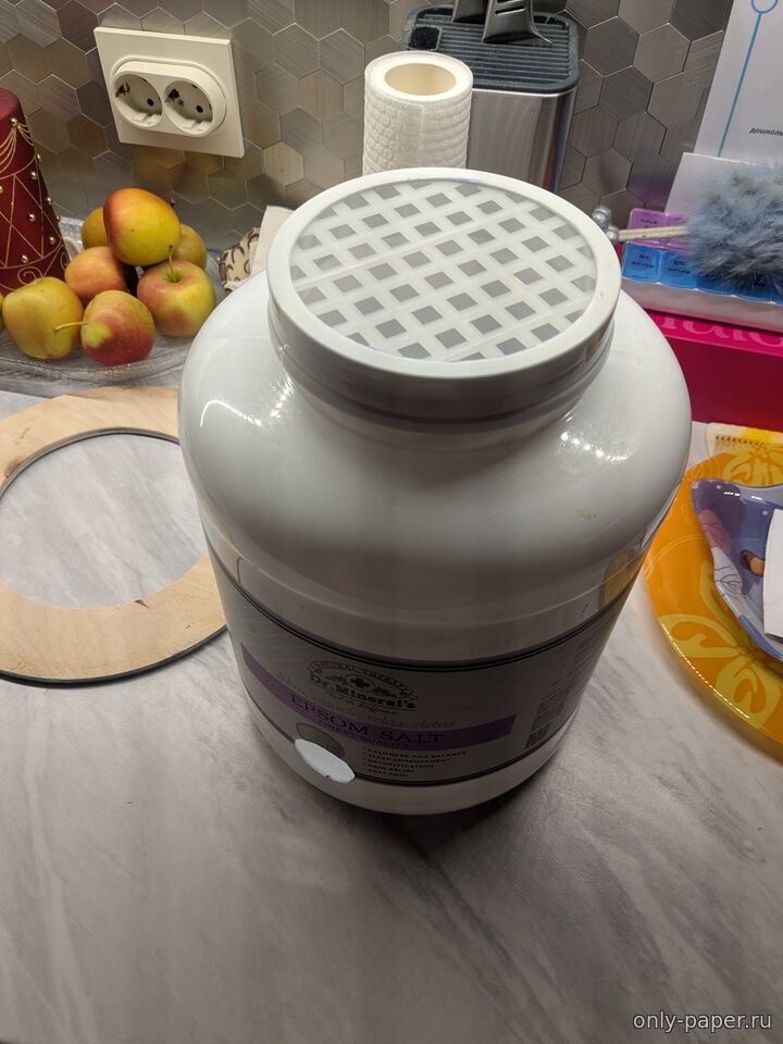

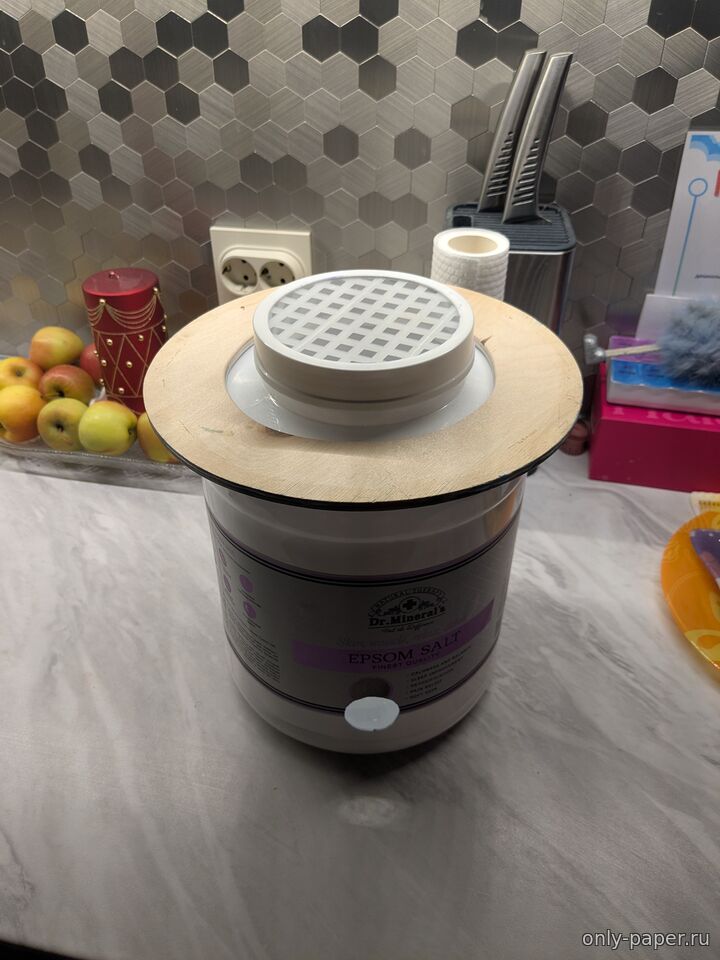

Еще хотел вам пожаловаться на свой бидон.
Из подручных материалов вырезал сей девайс для вакуумной формовки. Банка из под соли для ванной. Жена где то нашла. Вроде всё хорошо, но при тестовом заезде банка норовила схлопнуться от внешнего давления. Стенки у неё хоть и толстенькие но не достаточно. Есть варианты чем укрепить?

Veikbar, интересно, а паста сколько веса добавляет?
Крылья не сложаться?  smile
VeikbarДата: Вторник, 24.03.2026, 03:21 | Сообщение # 22
Сообщений: 1113
Репутация: 901
Очень лёгкая. Как Пеноплекс.

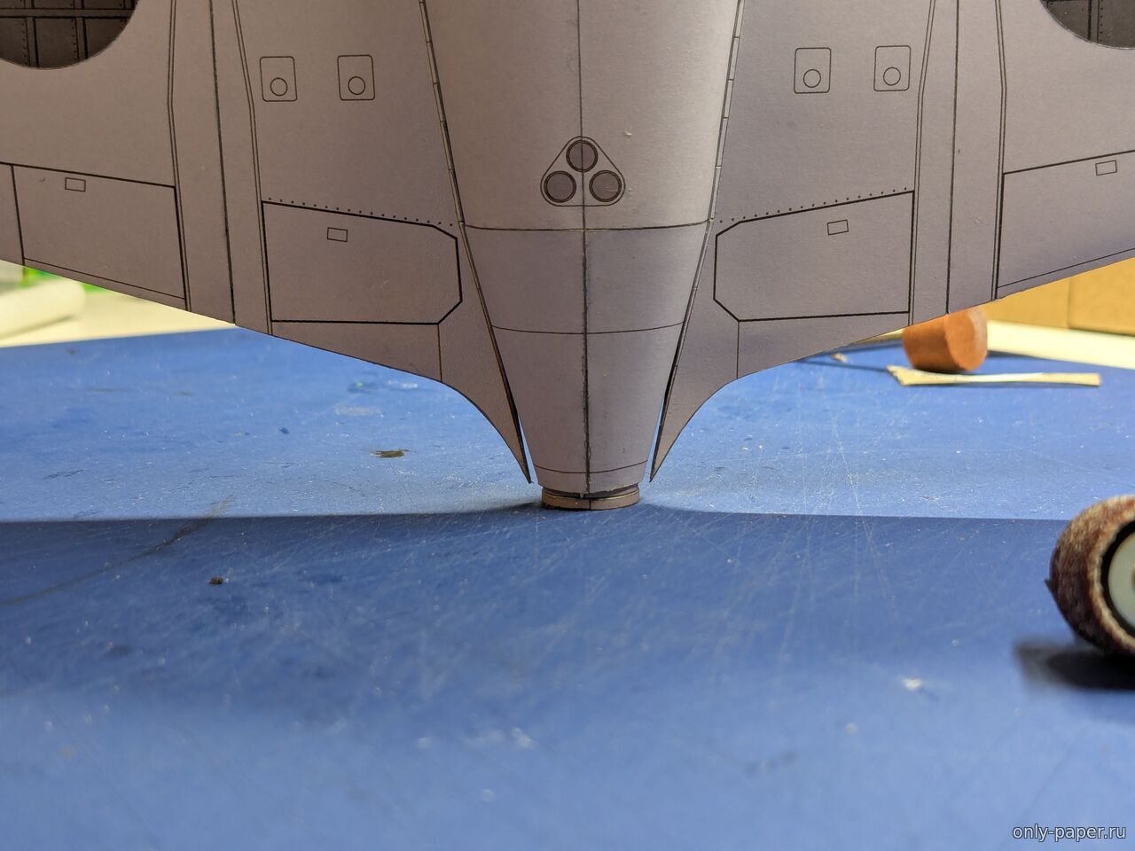

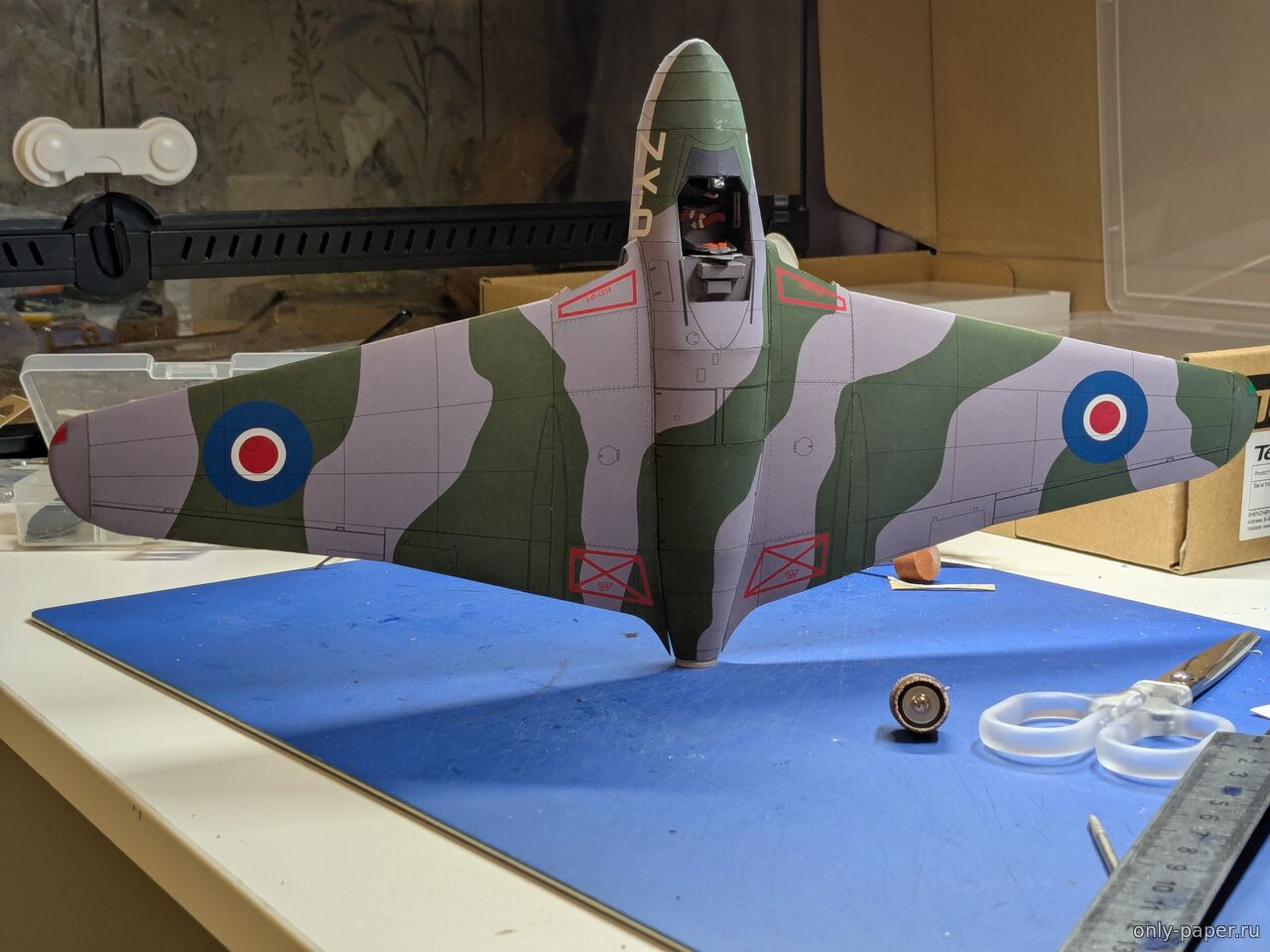

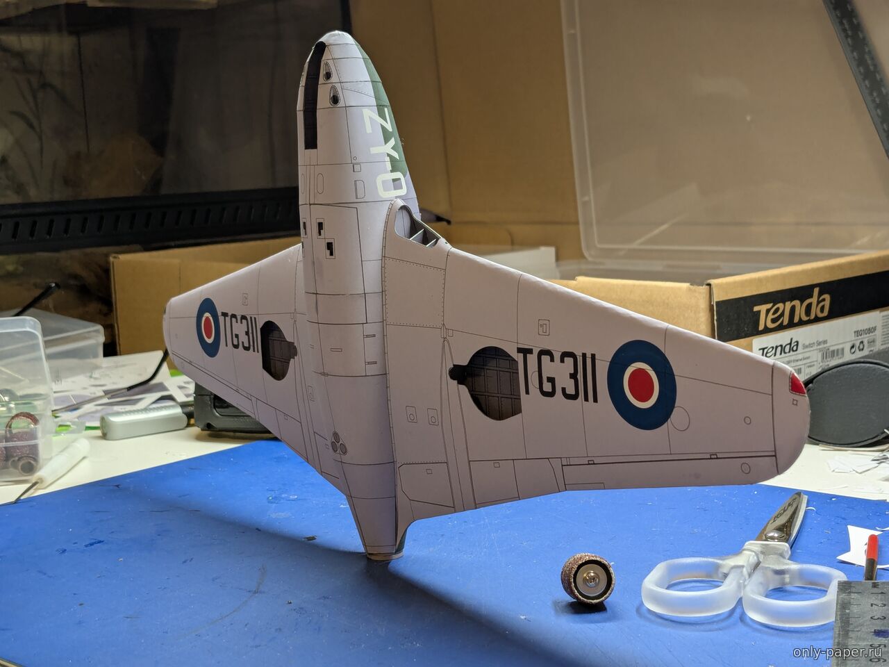

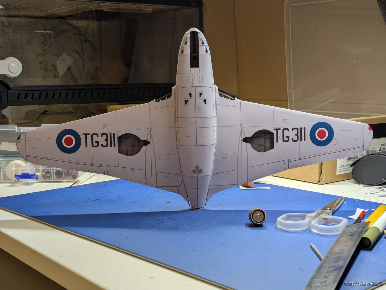

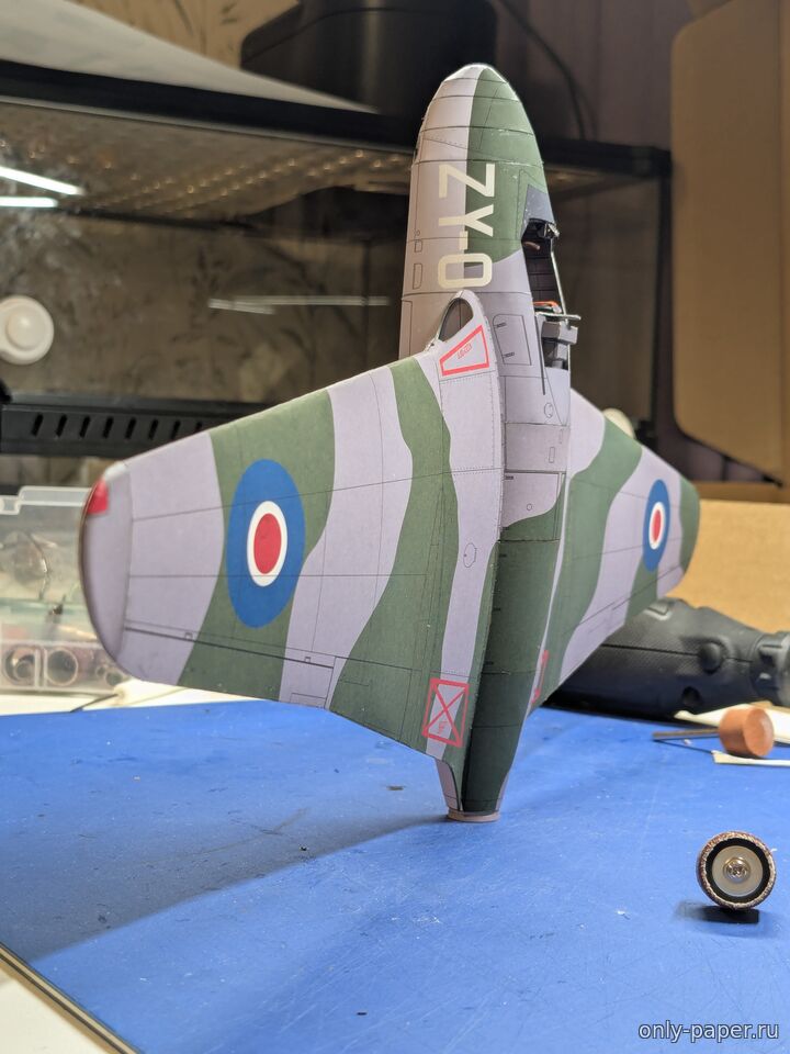

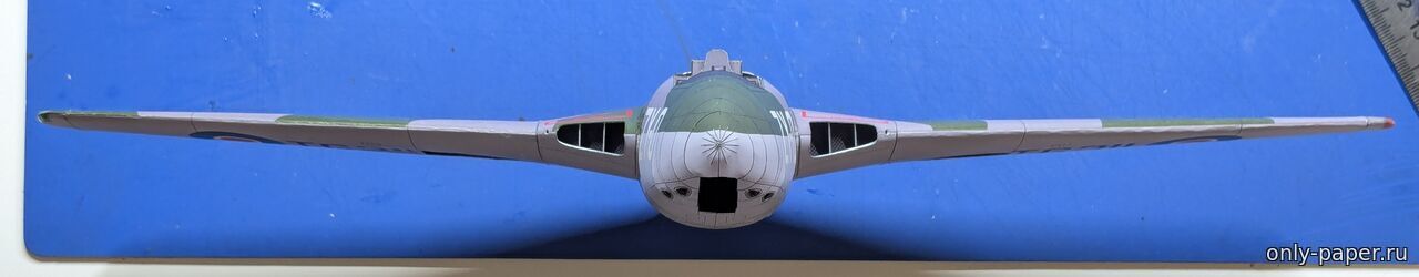

VeikbarДата: Понедельник, 04.05.2026, 17:13 | Сообщение # 23
Сообщений: 1113
Репутация: 901

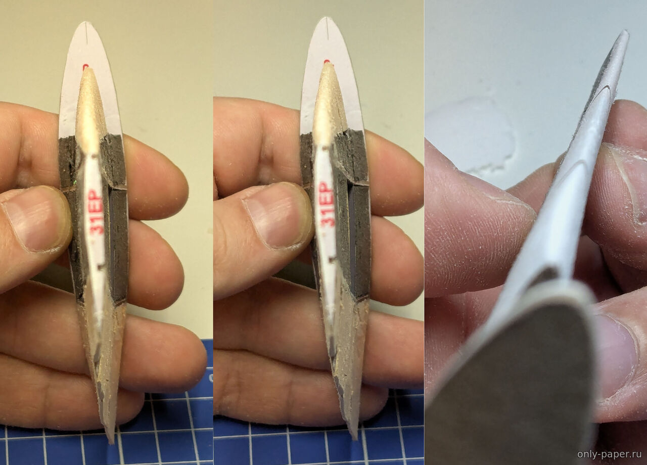

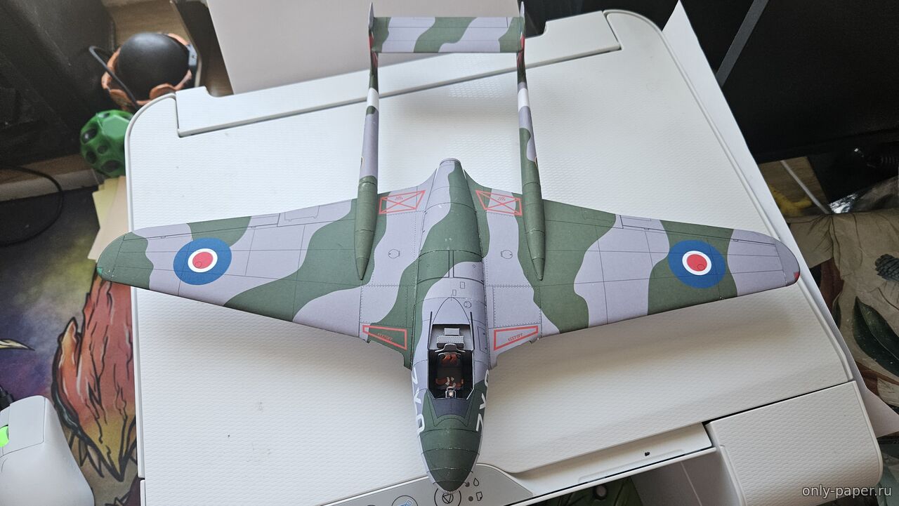

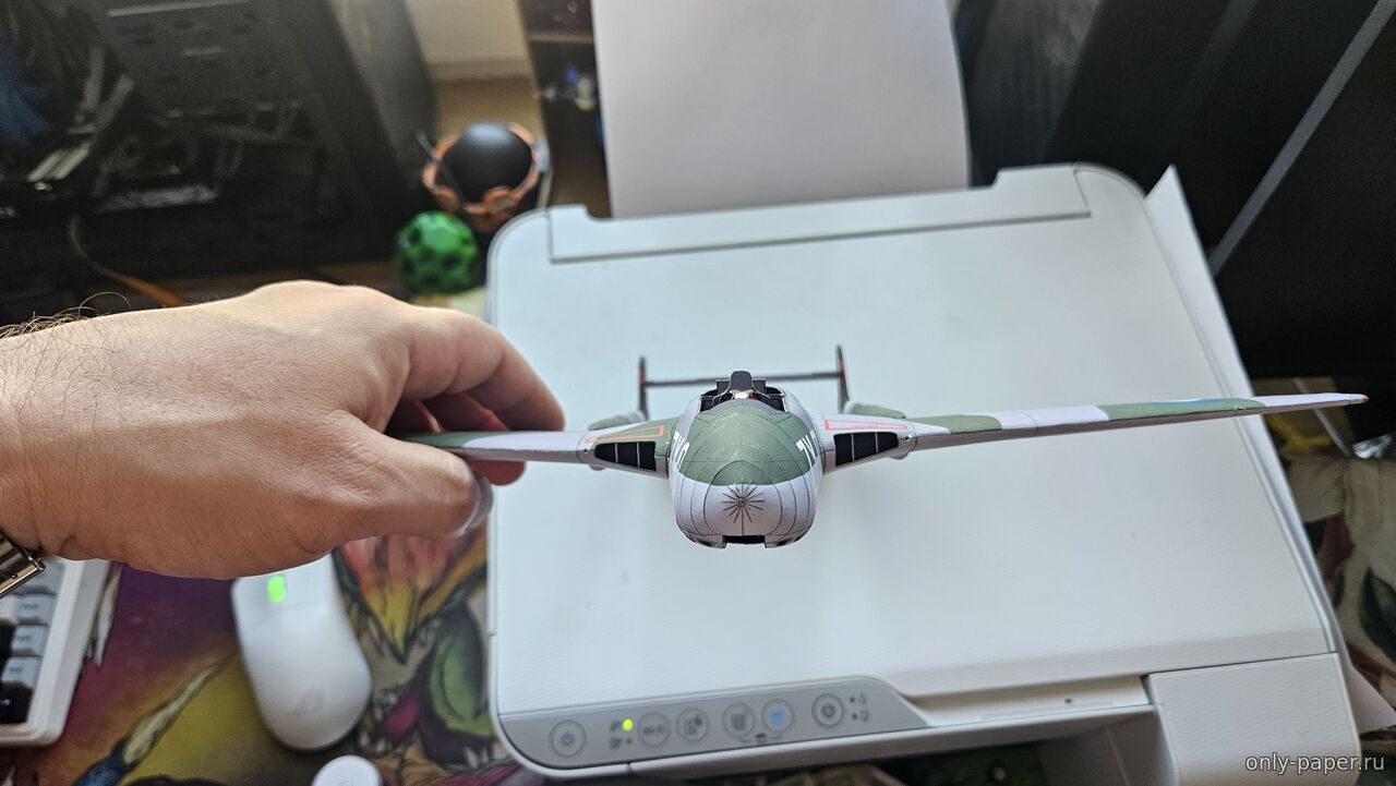

Прикрутил крылья. Вроде ровно. У сопла есть несхождение. Подумаю, может получится щель ликвидировать.
Отмечу маленький косяк разработчика. На листах детали внутреннего корпуса воздухозаборника перепутаны левая с правой.

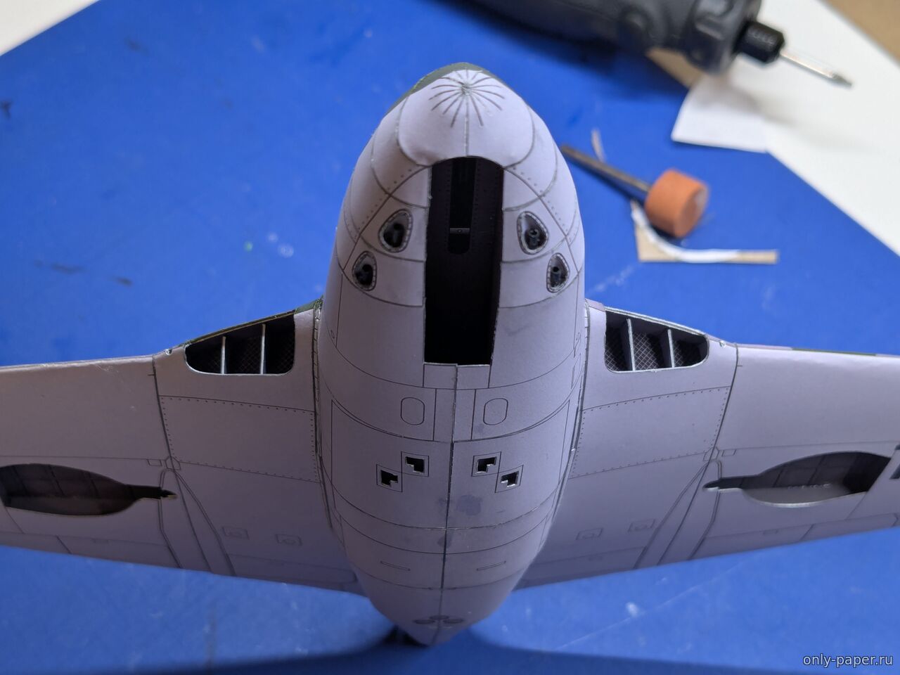

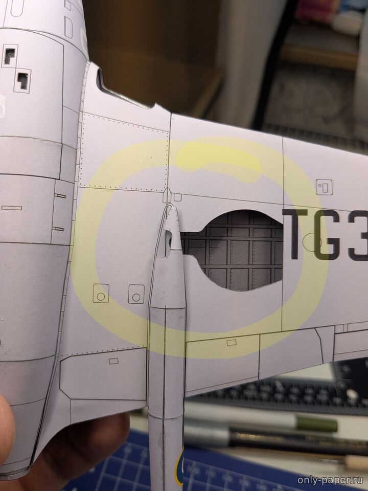

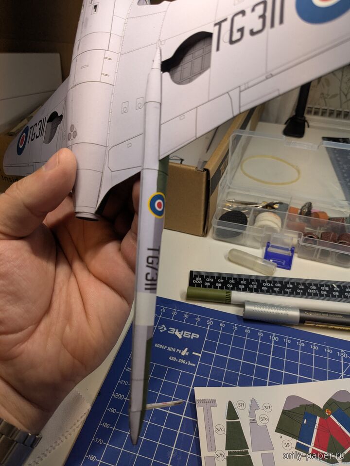

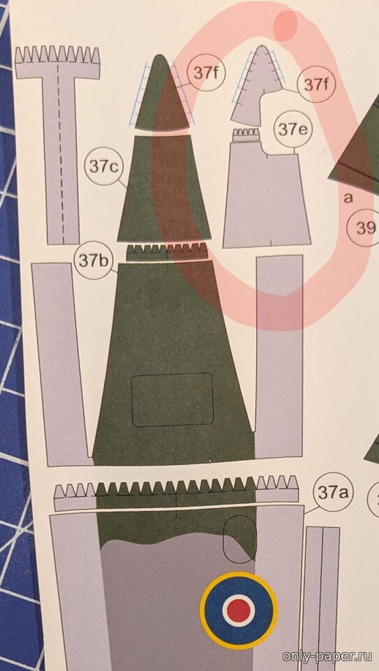

VeikbarДата: Понедельник, 15.06.2026, 03:38 | Сообщение # 24
Сообщений: 1113
Репутация: 901
Это капец товарищи. Кто мля так компановал выкройки? Тестов не было что ли?
Я на полном доверии вырезал все левые детали и собрал. Теперь отрывать.
Это уже не первый случай в данном самолёте. Первый был с решетками радиаторов.

VITTORIOДата: Понедельник, 15.06.2026, 15:50 | Сообщение # 25
Сообщений: 2493
Ну, блин, прежде, чем что то клеить, надо же элементарно прикидывать на сухую, как там будет все вставать на свои места. Мож подгон какой потребуется??? cool

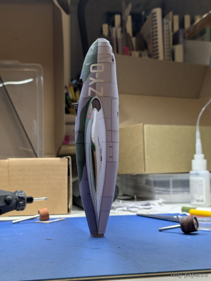

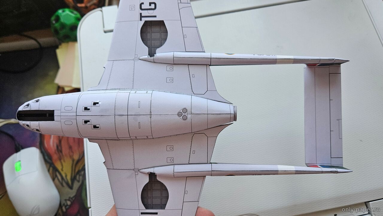

VeikbarДата: Понедельник, 13.07.2026, 00:43 | Сообщение # 28
Сообщений: 1113
Репутация: 901

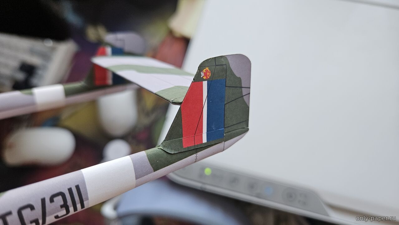

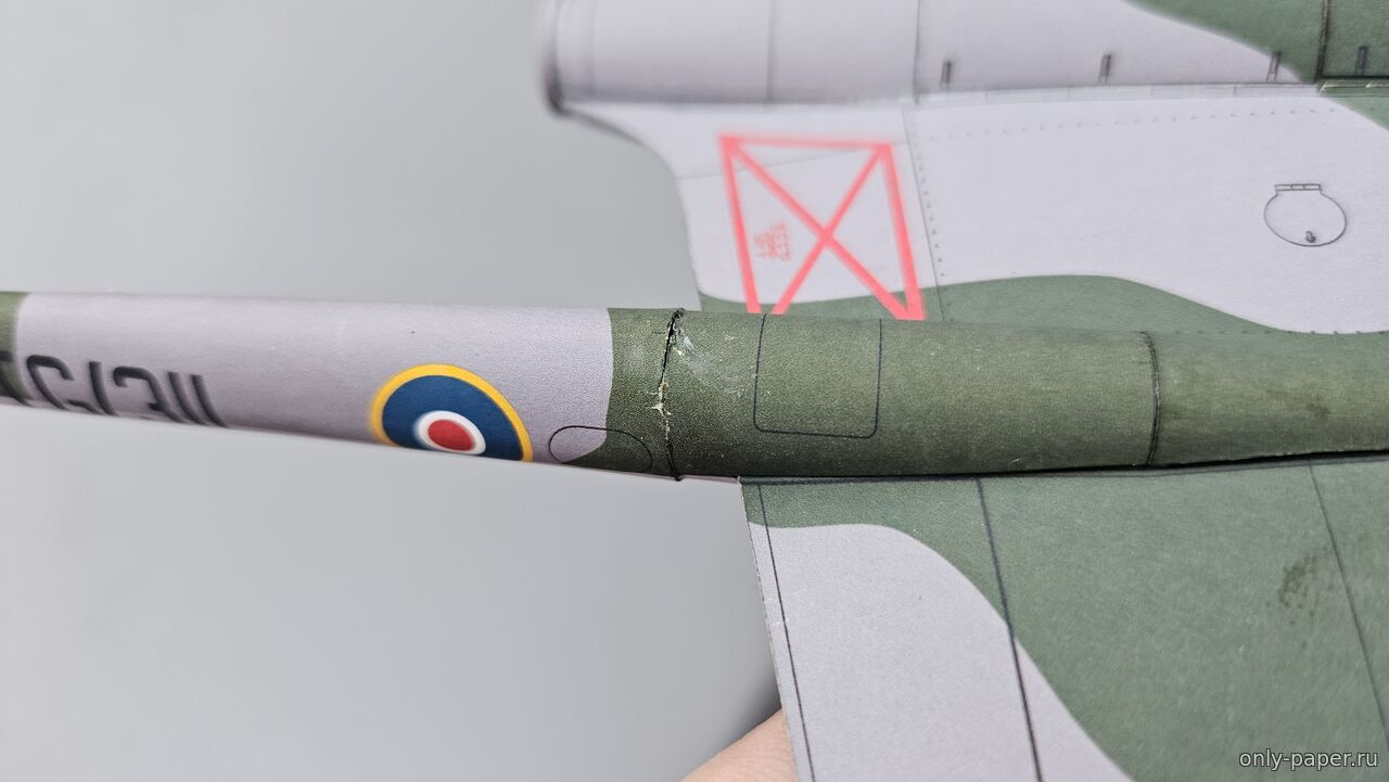

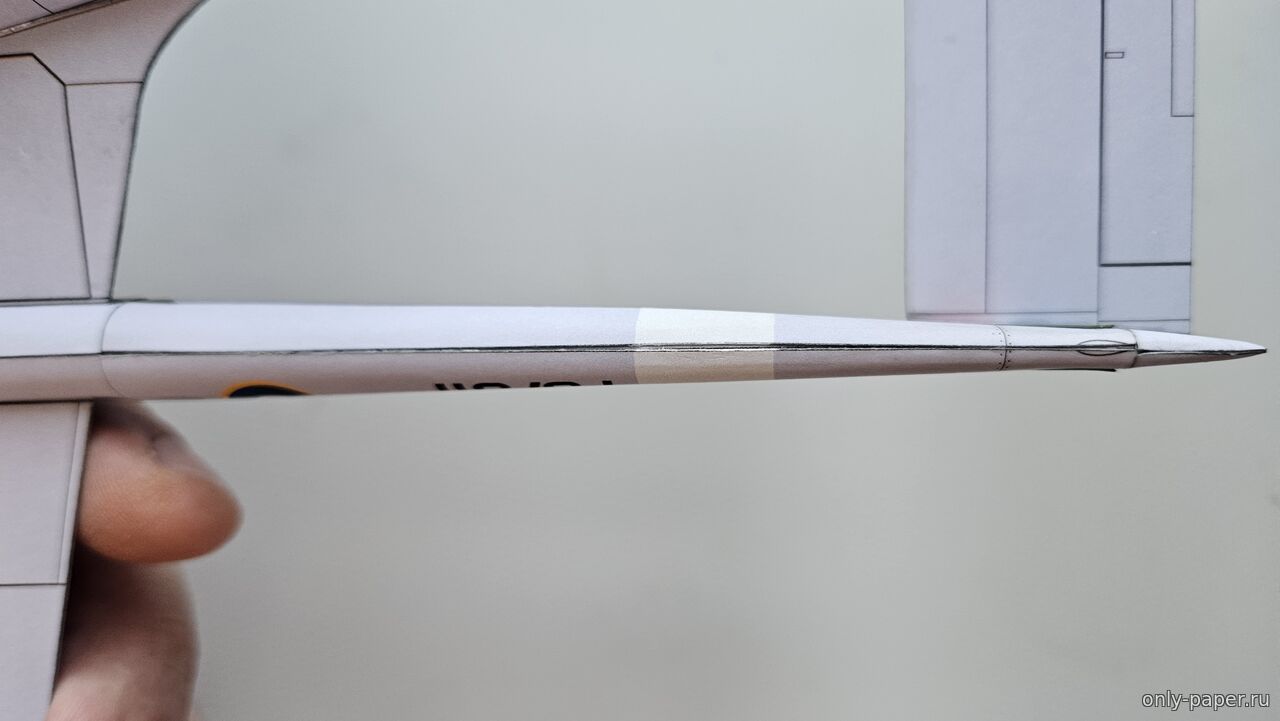

Без косяков не обошлось. Длинная труба овального сечения не желает поддаваться.
