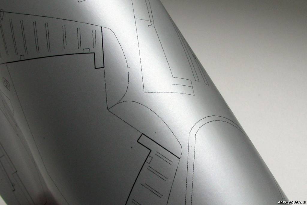

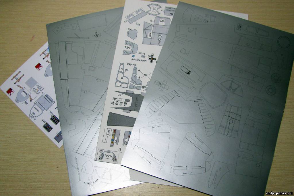

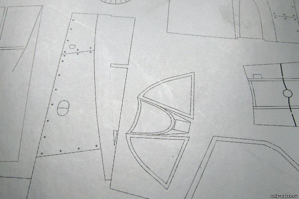

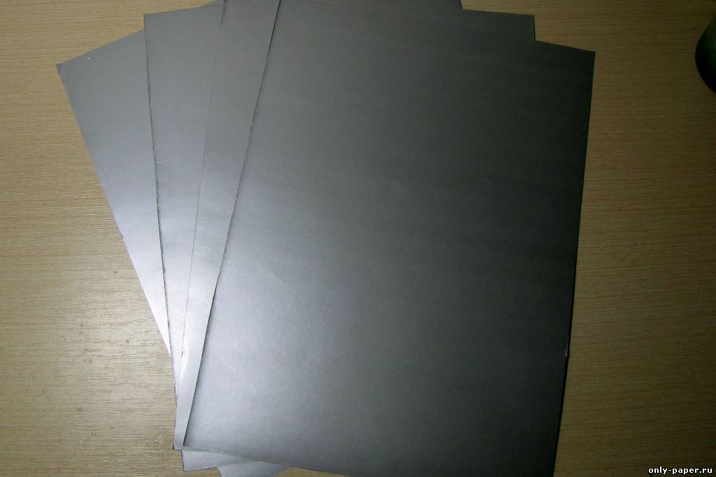

На это раз Як 17. Сканы, но не простые, а на «металлической» бумаге, которую любезно предоставил один моделист. Данная бумага представляет собой «меловку» с блестяще-металлическим покрытием. Для пробы был выбран не сложный Як 17. В фотошопе отрисовал контуры деталей и распечатал на лазерном принтере. Основная толщина линий в два пикселя и после печати я понял - линии тонковаты. Часть выкроек распечатал на обычной и фотобумаге на струйном принтере. Остался открытым вопрос по звездам и номеру. Планируемые варианты: послойное нанесение краски при помощи трафаретов, печать на какой – либо пленке, самодельная декаль, но она вызывает ряд вопросом: технология, материалы и т.д., но пока так других мыслей нет.
Собственно фото подготовительного этапа.

Ух какой интересный проект!
На первом фото бумага очень интересно смотрится, как будто это листы тонкого дюралюминия. biggrin
А сама бумага покрашена или как? Какая технология ее изготовления или она покупная?

Бумагу презентовал один моделист. Технологию изготовления не знаю (но могу подсказать к кому обратиться), она не крашенная, что то сродни на чем напечатан Су7 от Юга. Но думаю повозится мне с ней придется. На вид капризная заломов, следов рук, и пр. не прощает.

Серенький, наверно не то, т.к. при пробной попытке печати на струйном принтере чернила не впитывались, я лежали на бумаге как капли воды на стекле.

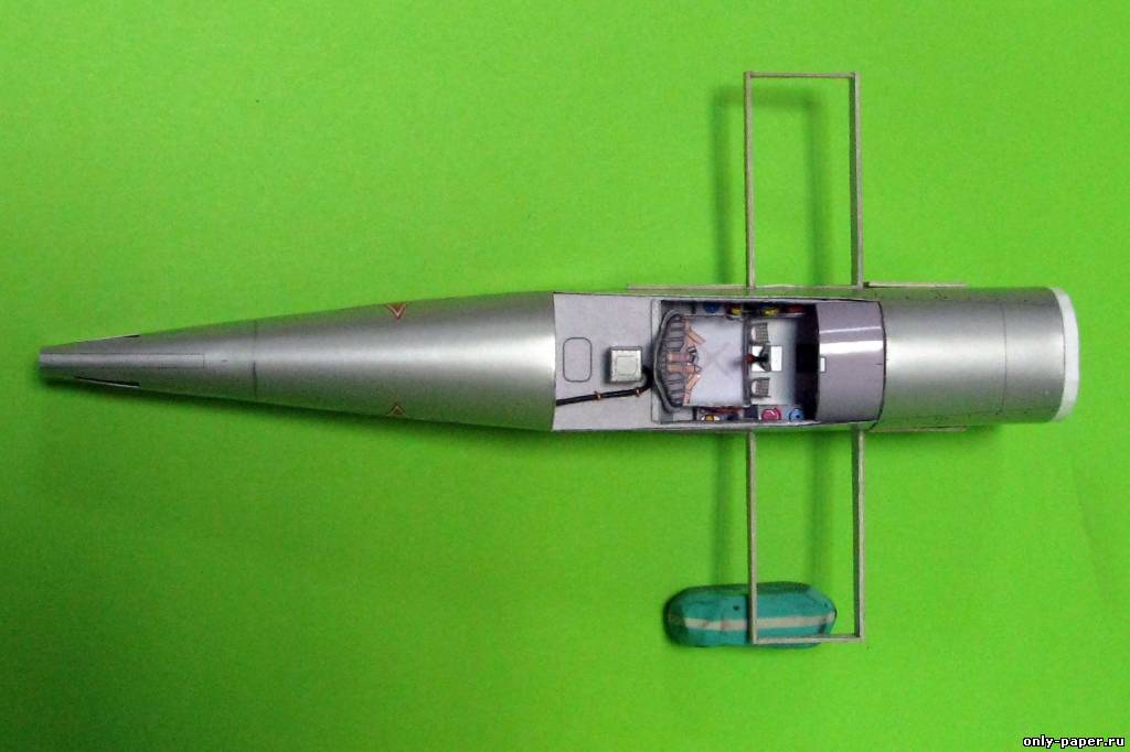

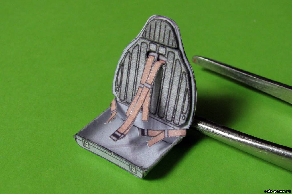

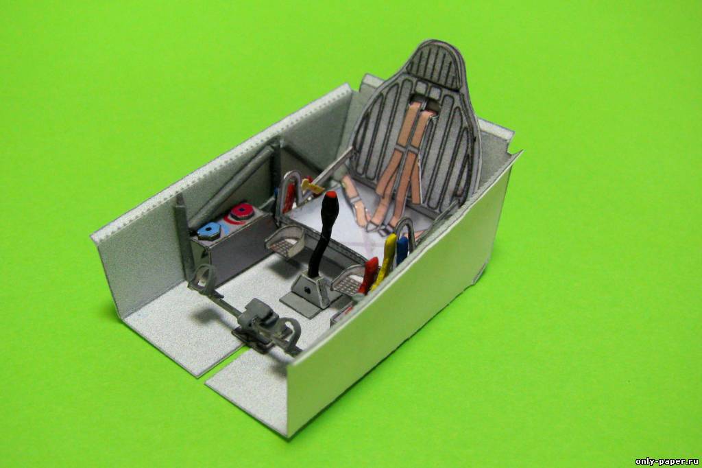

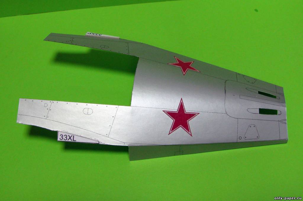

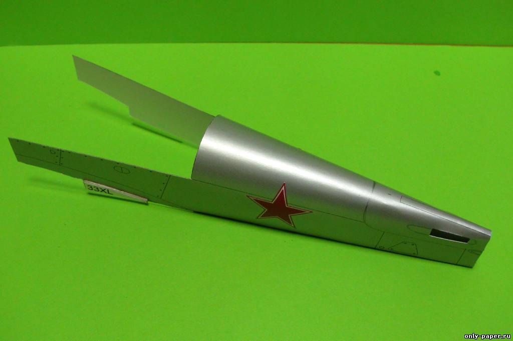

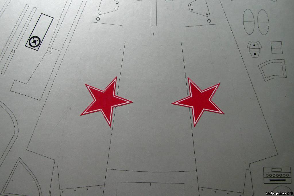

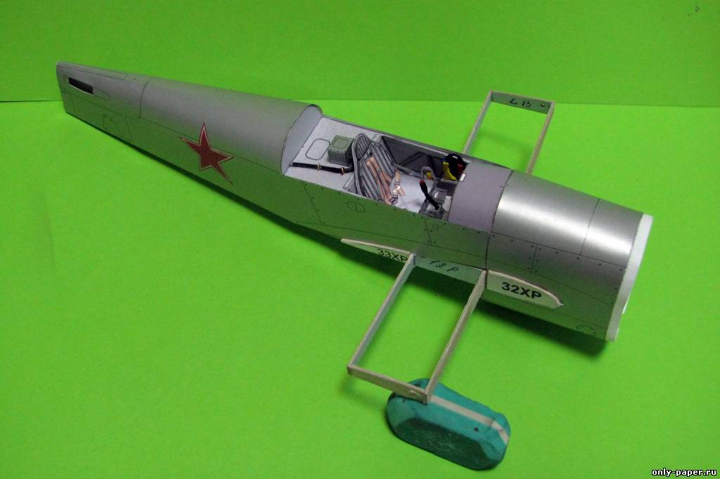

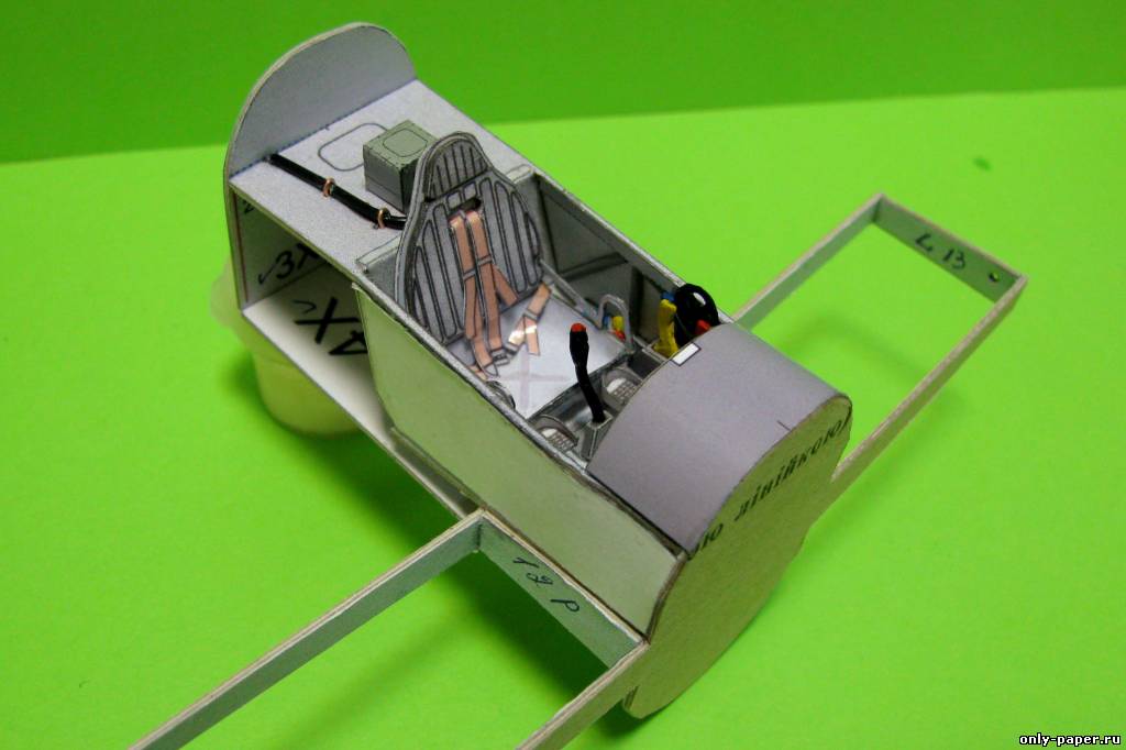

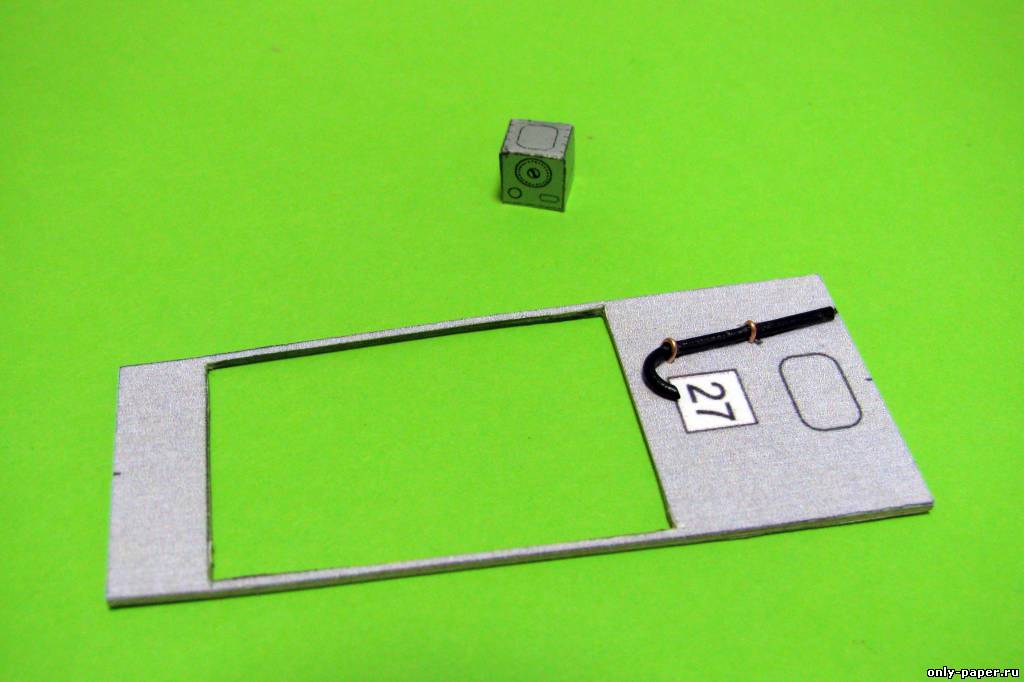

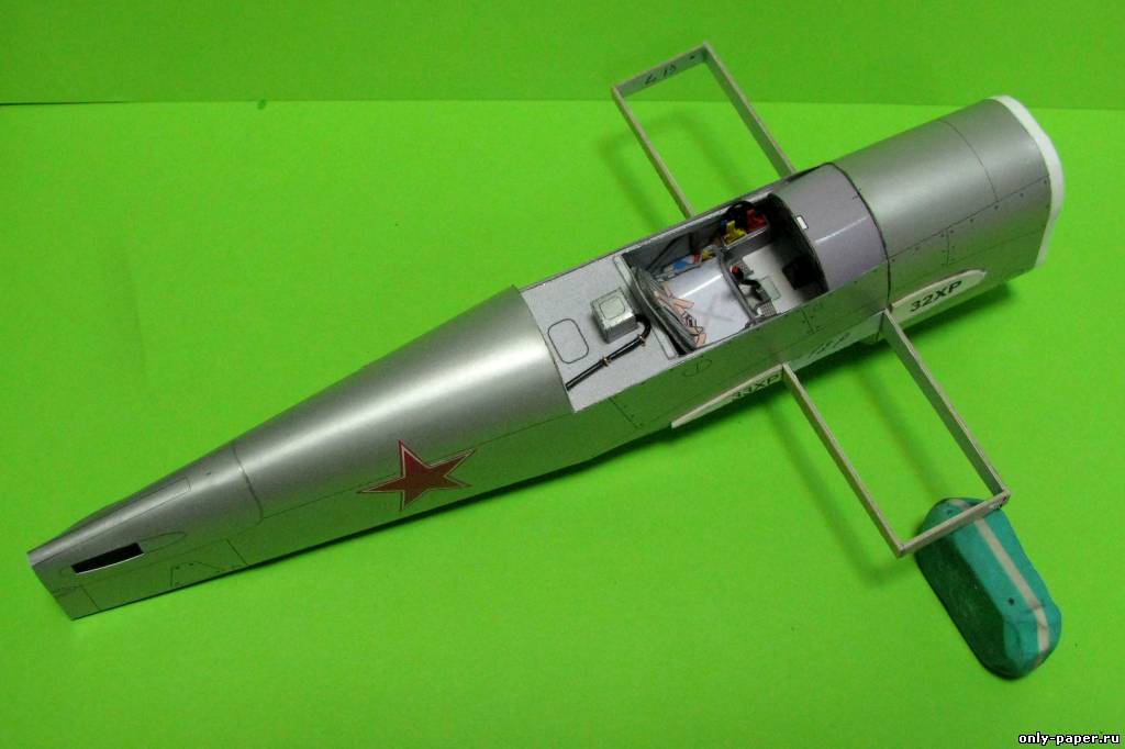

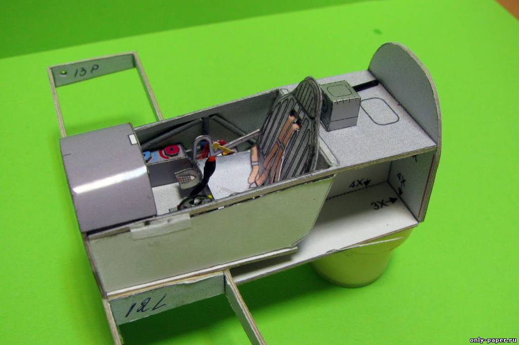

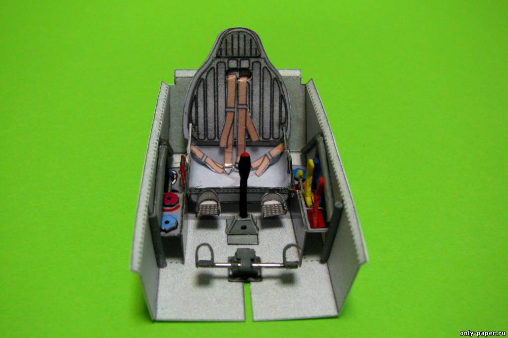

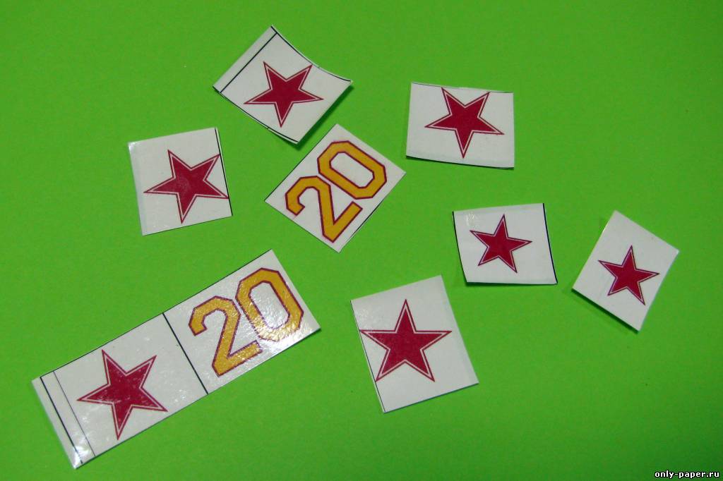

Итак по порядку: так как проект пробный, тестовый, то он не претендует на 100% копийность в всязи с этим используется доступный подручный материал без капитальных вложений)))). Цель "обкатать" бумагу и посмотреть что получится.

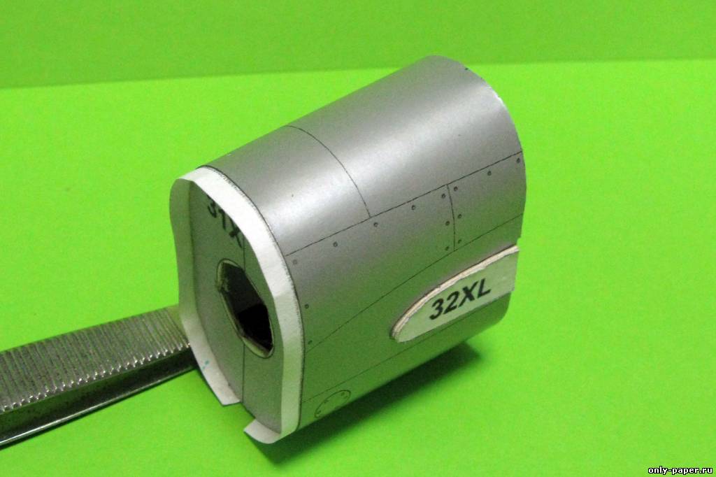

Звезды и номер - отпечатаны на самоклейке (типа оракал) в соответствующем масштабе и вскрыты лаком. Использовал файл предоставленный slider2000 (бортовые номера и эмблемы)
Бумага - белая и пушистая как женщина, очень нежная, малейшее неосторожное движение и остаются вмятины, царапины и др. следы.

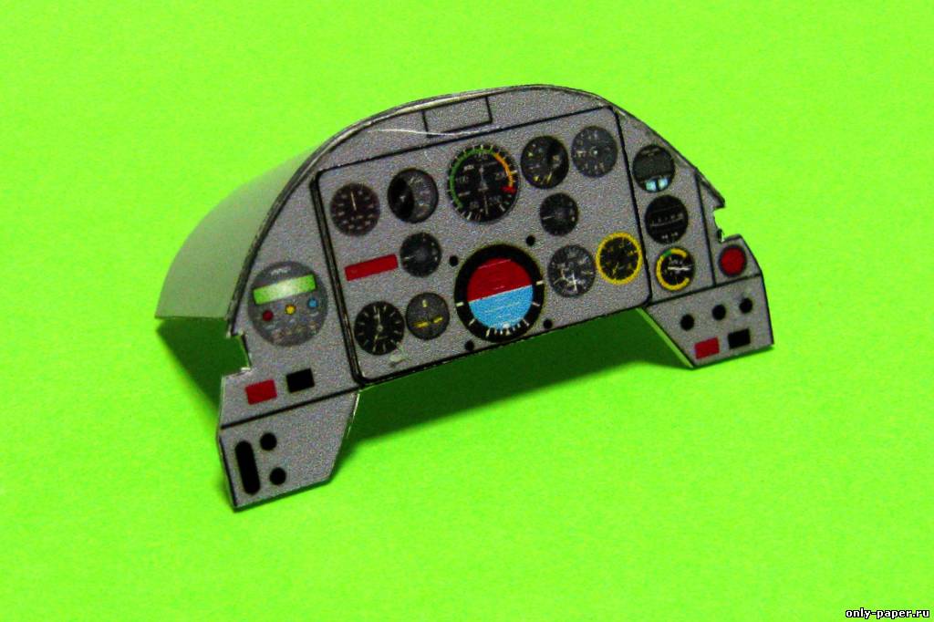

Приборка - перерисована в фотошопе.
Ну вот собственно что, получается:

Интересно девки пляшут biggrin , в смысле неожиданное решение. Сборка, как всегда..., интересная. Клей какой? Удачи.
VasaqДата: Понедельник, 27.05.2013, 00:29 | Сообщение # 15
Сообщений: 2760
Репутация: 5979
ПВА на ней даже не пробую. Клею моментом пока не разъедает, нормально держит. И еще использую клей для потолочной плитки типа "дракон", "титан" разведенный спиртом примерно на 3 части клея 1 часть спирту. Жене говорю, что развожу 1:1. Две части уходят по своему прямому назначению)) (шутка)
