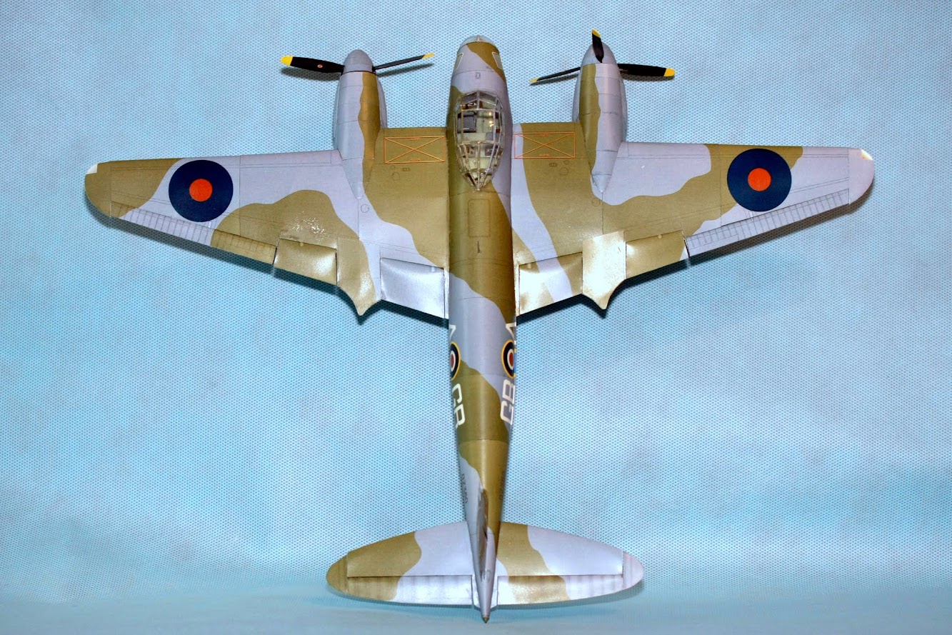

mmshotinДата: Вторник, 28.04.2015, 03:02 | Сообщение # 1

klimorehДата: Вторник, 28.04.2015, 04:20 | Сообщение # 2

mmshotin, Красиво! а тест для кого, что с масштабом?

Михаил, рад снова видеть Вас в рядах бумажно-модельных мастеров!
Ваш "Москито" с остеклением носовой части фюзеляжа смотрится гораздо интереснее, чем другие "Москито" с лепестково-закругленной носовой частью. Но раз сборка ТЕСТОВАЯ, то, наверное, можно ее и покритиковать.
1. Хвостовая часть фюзеляжа не должна быть настолько бочкообразной.
2. Носовую часть фюзеляжа, наоборот, желательно сделать более выпукло-изогнутой.
3. Законцовки мотогондол коротковаты и, соответственно, выполнены они под крылом не совсем так, как на реальных машинах.
4. Надписи на хвостовой части фюзеляжа расположены несколько не параллельно продольной оси фюзеляжа.
5. Граница между верхней и нижней окраской хвостовой части фюзеляжа должна быть не "к носку стабилизатора", а ниже носка стабилизатора. Тогда и расположение надписей на фюзеляже подправится вместе с корректировкой этой границы.
6. Зеленые камуфляжные полосы получились на модели с избытком желтой составляющей краски. На реальных машинах использовался темно-зеленый цвет. Т.е., если модель отдавать в журнал для ее издания, то желательно обратить на это внимание.
7. Возникает визуальное впечатление, что хвостовая часть фюзеляжа должна быть чуть-чуть длиннее, а киль - несколько побольше. Т.е. нужно проверить относительные соотношения размеров частей модели относительно друг друга.
В целом выглядит модель весьма привлекательно, но все же до полного портретного сходства с прототипом желательно ее немного подкорректировать.

mmshotinДата: Пятница, 01.05.2015, 06:33 | Сообщение # 4
Сообщений: 186
Репутация: 1089
Виктор, спасибо за замечания. Обязательно передам их разработчику.
По п.6 - я обрабатывал фотографии в пикасе, а она довольно грубо работает с цветопередачей. Максимальное похоже на реальные цвета только второе фото снизу.
По геометрии комментировать не могу - не сверял с чертежами. Мне не понравились слишком плоские обтекатели выхлопных патрубков.
Из моих ошибок как сборщика - узкие колесные диски.
mmshotinДата: Суббота, 30.05.2015, 03:07 | Сообщение # 5
Сообщений: 186
Репутация: 1089
Масштаб 1:33, про издание ничего не могу сказать, тут как автор решит
