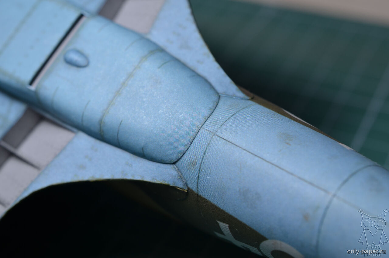

alexlutДата: Воскресенье, 27.04.2025, 16:06 | Сообщение # 77
Круто, но кунфу правого борта сильнее кунфу левого борта.

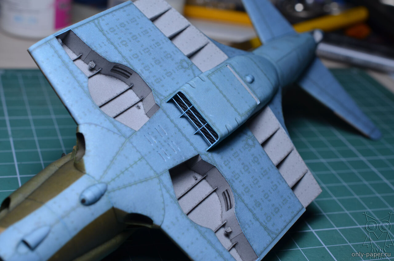

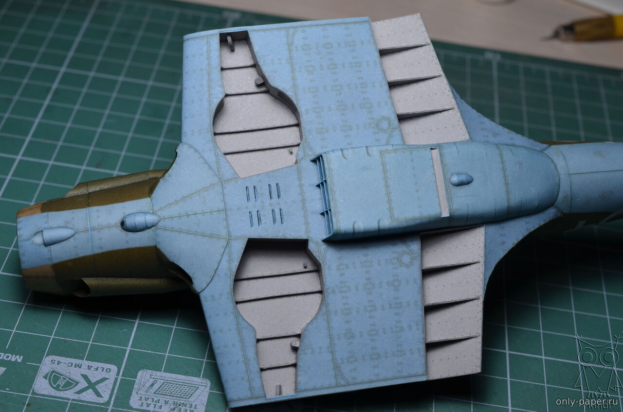

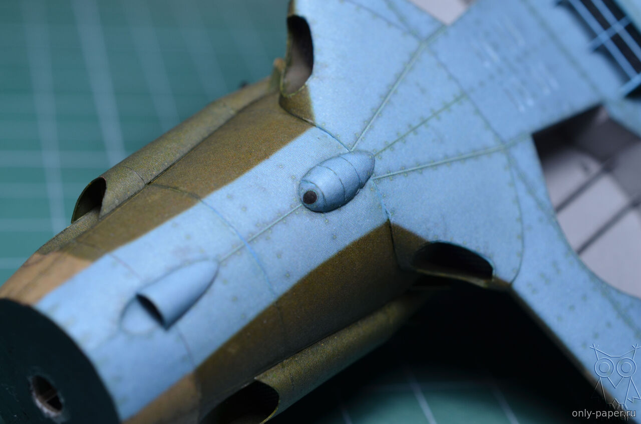

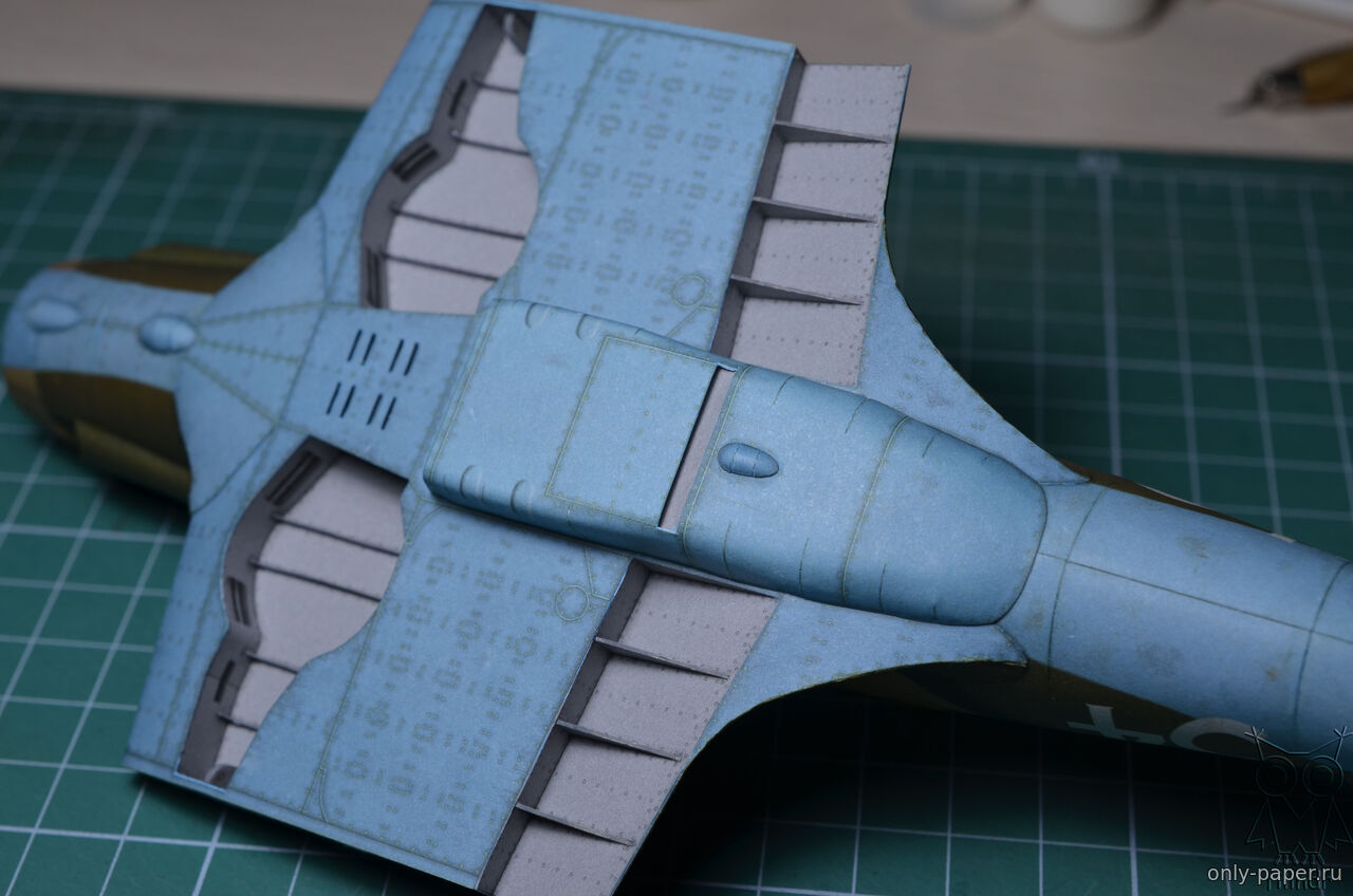

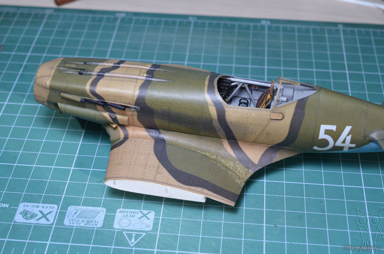

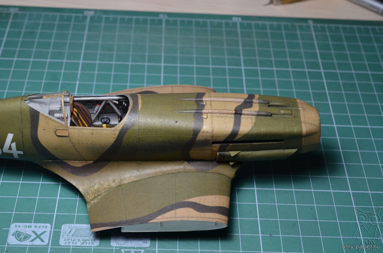

Прилепил кожух радиатора и так, ещё по мелочи:

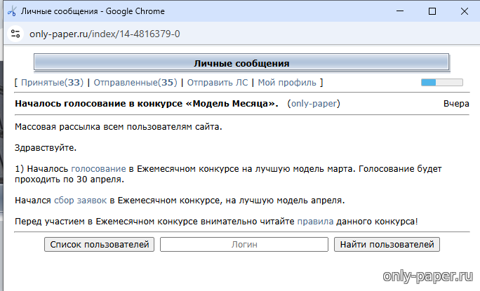

Advokats666Дата: Понедельник, 28.04.2025, 06:03 | Сообщение # 81
Сообщений: 2188
BarmaGloT
А Вы, по ходу, не допетрили смысла моей последней фразы в сообщении #76....
Специально для Вас повторюсь - "Который месяц на главной одно и  то же в моделях месяца"...

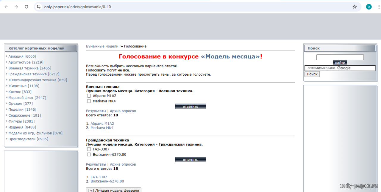

Попытайтесь понять прочитанное, т.к. конкурс проводится каждый месяц, и сейчас голосование на лучшую модель марта, который  продлится по 30 апреля 2025 года...
Скрины прилагаю...
Почему на главной в моделях месяца висят модели годичной давности???
Прикрепления: 4630599.png (39.1 Kb) · 5642943.png (262.4 Kb)

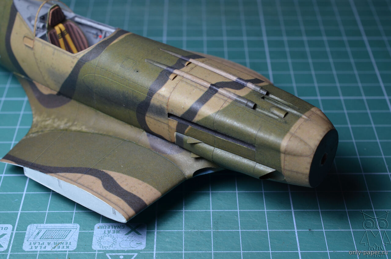

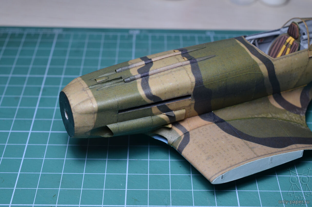

filindrДата: Суббота, 03.05.2025, 22:19 | Сообщение # 85
Сообщений: 1392
Репутация: 1107

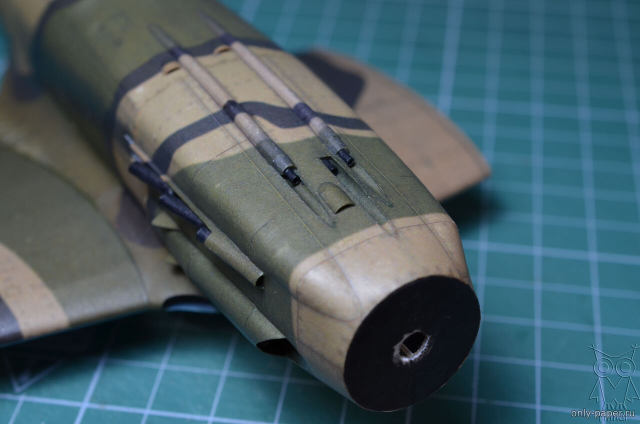

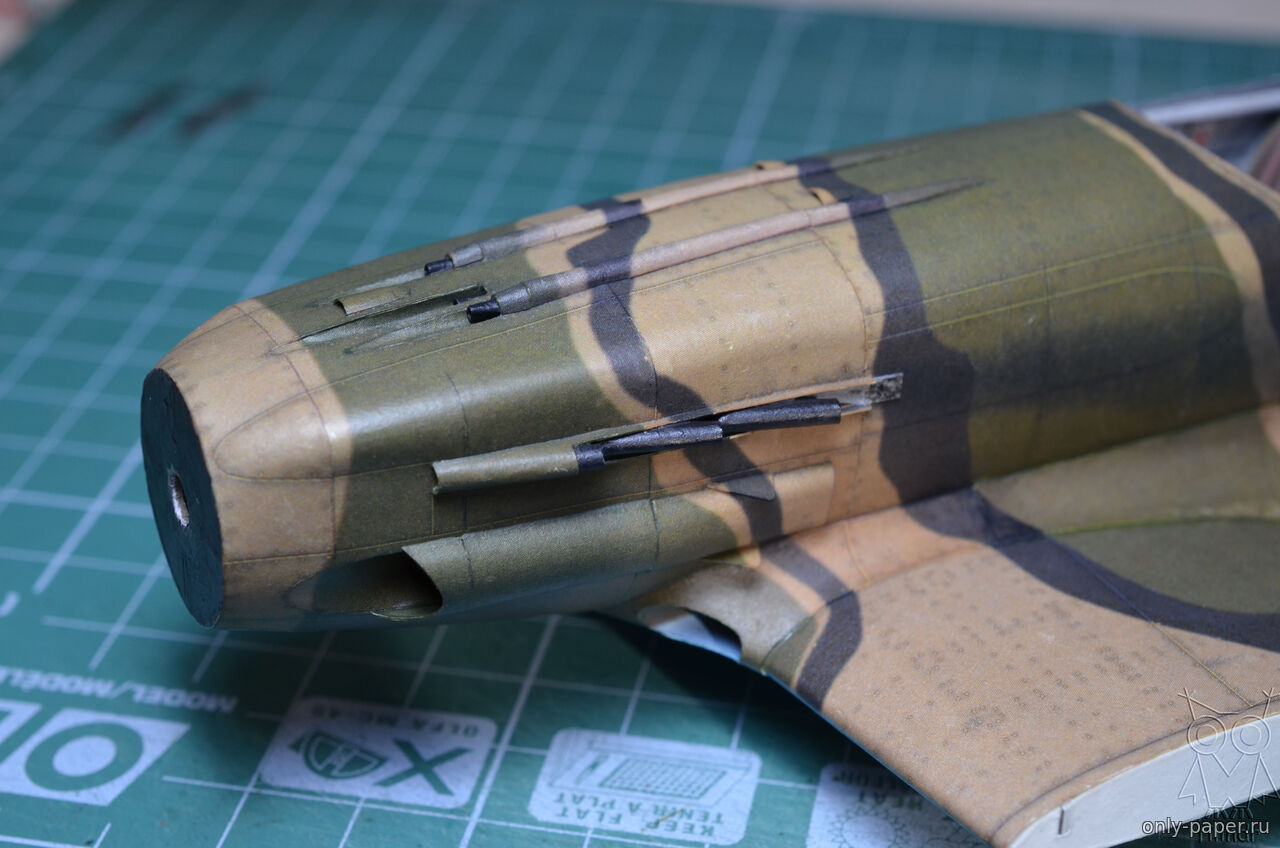

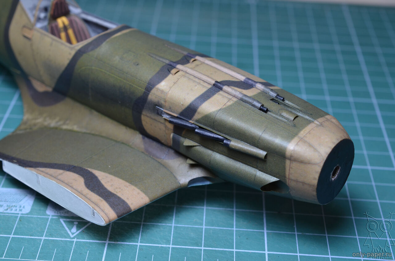

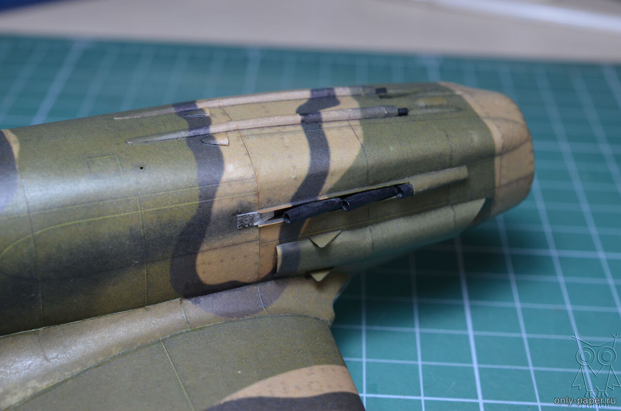

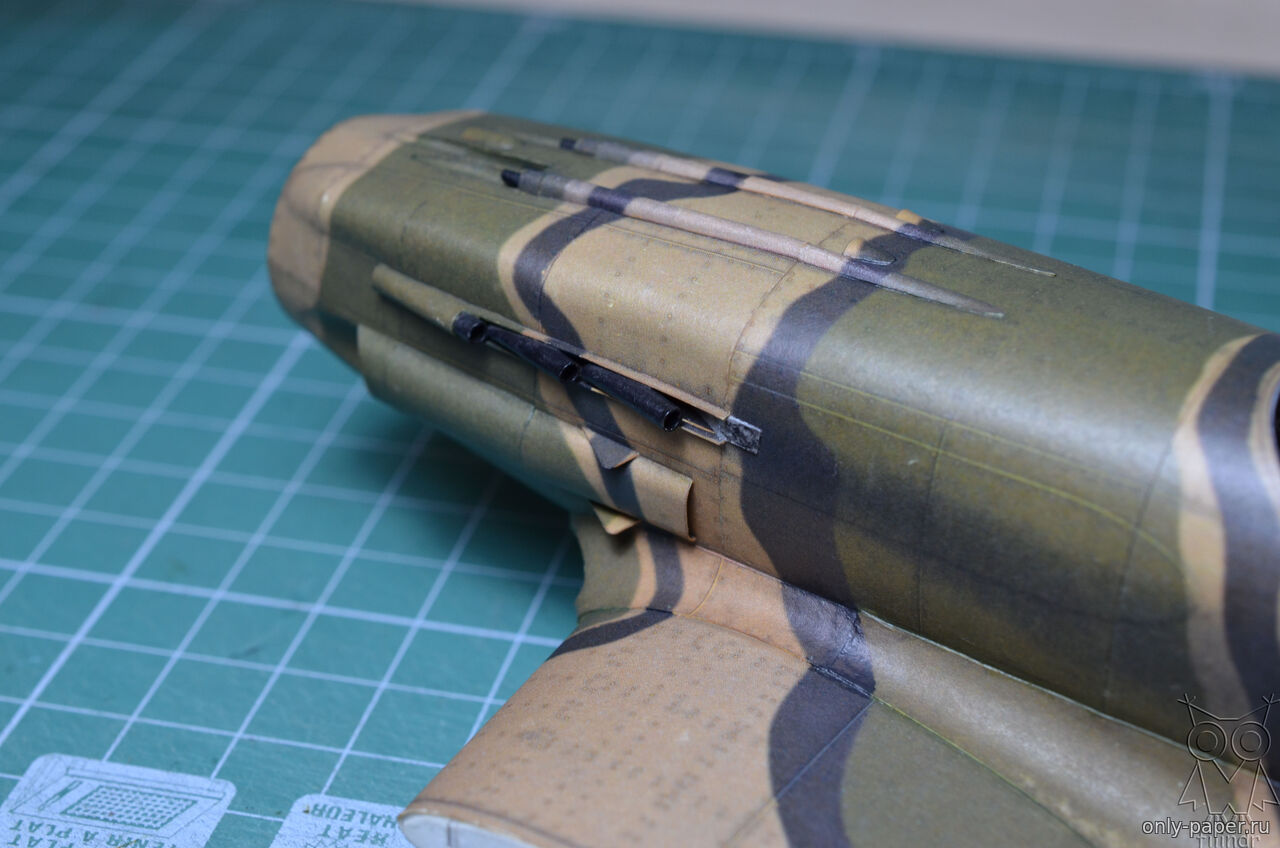

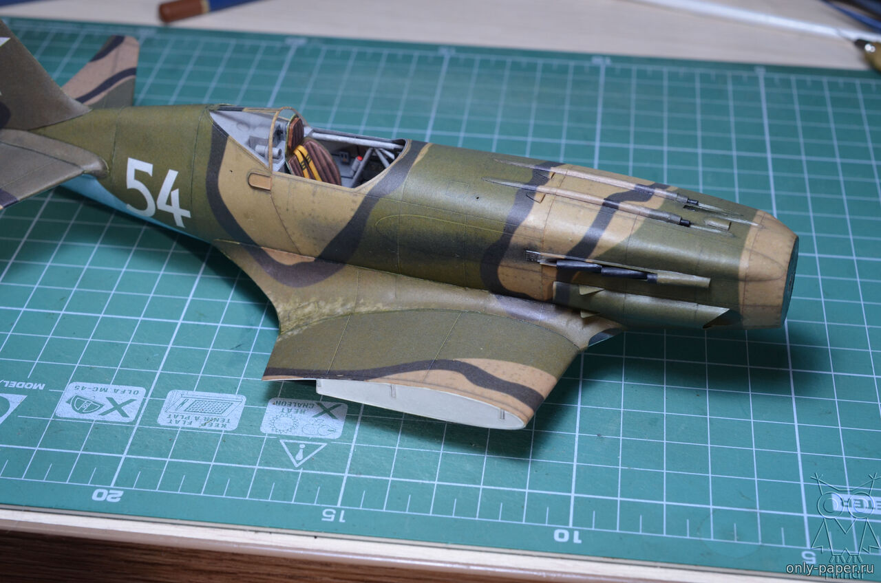

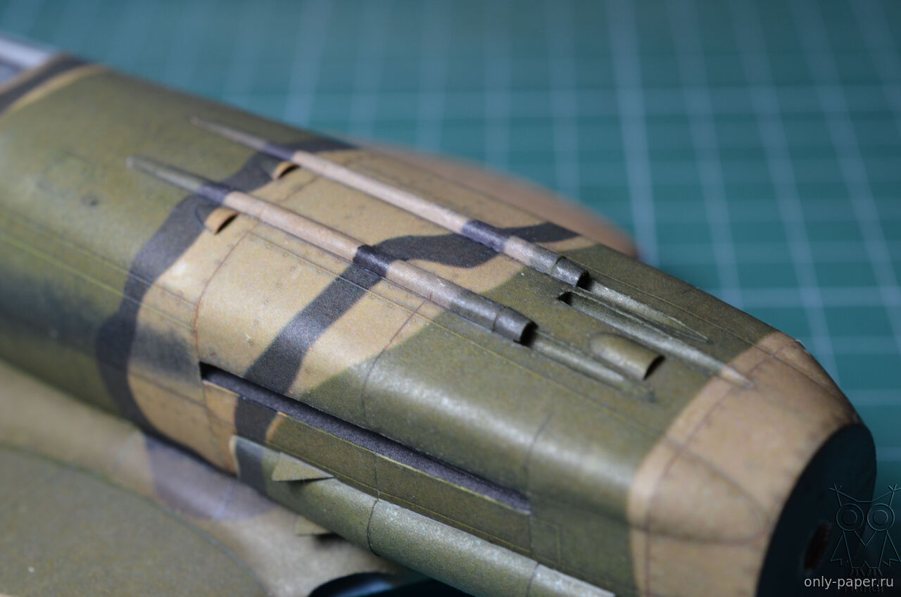

Всем привет!
Поставил движок, всунул пулемёты:
Патрубками выхлопа очень недоволен - форма неоправданно сложная, хотя по факту должна быть без резкого изгиба. И уж точно без заужений на внутренних частях - в патрубок сходятся выходы с двух цилиндров. Разметка в нишах для патрубков дана с сильным смещением вперёд. Я приклеил на веру и офигел - кожух не лез сверху и полностью перекрыл передний патрубок. Пришлось подрезать. После заднего патрубка образовалась щель. Пришлось прикрутить пластинку из жаропрочной нержавейки, как на репликах. В общем надо быть внимательнее - скорее всего разметка под патрубки в нише отзеркалена, надо примерять.
Прикрепления: 9067672.jpg (183.5 Kb) · 0029626.jpg (106.2 Kb) · 0407847.jpg (158.5 Kb) · 1948715.jpg (116.8 Kb) · 3096332.jpg (152.2 Kb) · 1598516.jpg (142.6 Kb) · 2382395.jpg (141.8 Kb) · 1581496.jpg (191.8 Kb) · 9038895.jpg (193.7 Kb)
HISshadowДата: Суббота, 03.05.2025, 23:55 | Сообщение # 86
Сообщений: 776
Репутация: 1596
Я уже точно не помню как там в оригинале, но совершенно точно видно по инструкции, что у этой детали не такая форма должна быть. Предполагаяю, что короткая часть соеденина не той стороной с длинной частью патрубка. изгиб должен быть плавнее. Выход из ситуации - разрезать эти детали и клеить по отдельности. Тогда появится нужный наклон и патрубки уедут назад, как и должны. При чем у тестера была та же ситуация и я исправлял. Подозреваю, что при печати журнала взяли предыдущую версию файлов, без исправлений.
Kirill102Дата: Воскресенье, 04.05.2025, 01:19 | Сообщение # 87
Сообщений: 1018
Репутация: 10860
Дайте пожалуйста правильную выкройку. И вправду тестовый вариант попал.

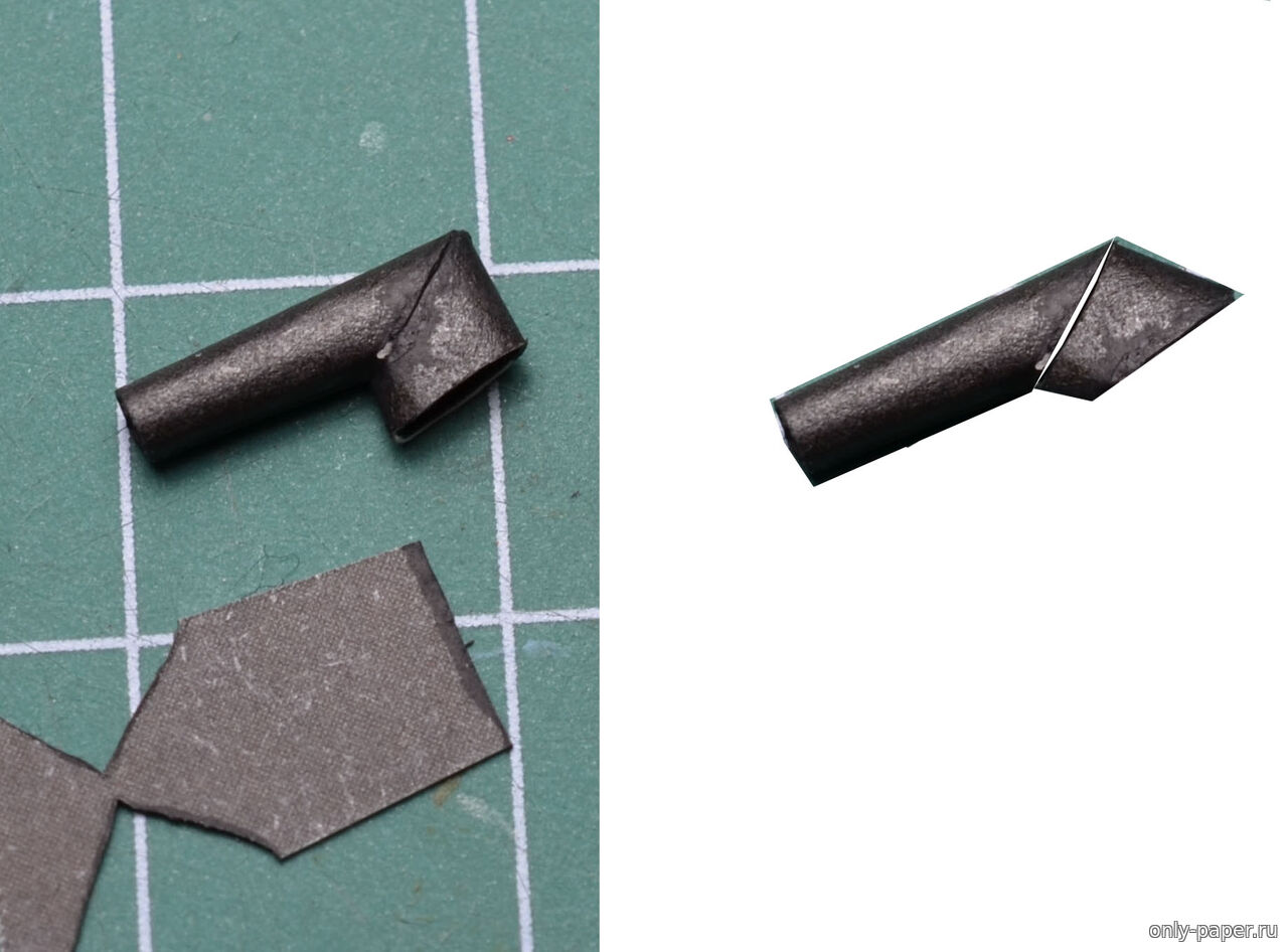

HISshadowДата: Воскресенье, 04.05.2025, 01:28 | Сообщение # 88
Сообщений: 776
Репутация: 1596
У меня сейчас доступа к файлам нет. Может на днях получится. Самый простой вариант - отрезать короткую часть и перевернуть её вверх ногами. она под наклоном должна стать в сторону хвоста.

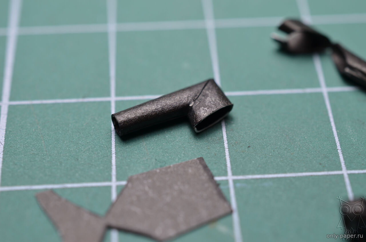

filindrДата: Воскресенье, 04.05.2025, 02:26 | Сообщение # 89
Сообщений: 1392
Репутация: 1107
Да, в журнале такой же вариант, как на тесте. Прикинул, если внутреннюю часть перевернуть кверх тормашками, то все углы должны сойтись:
И форма уже сильно назад, должны в нише правильно встать.
Эх, эту бы инфу, да раньше. В тестовой сборке, например...
Прикрепления: 1621678.jpg (133.6 Kb)
klimorehДата: Воскресенье, 04.05.2025, 02:37 | Сообщение # 90
Сообщений: 3477
Репутация: 11380
Награды: 25
filindr, тоже обжегся на этом и как сказал Саша все было исправлено.
Но видать не так-(
