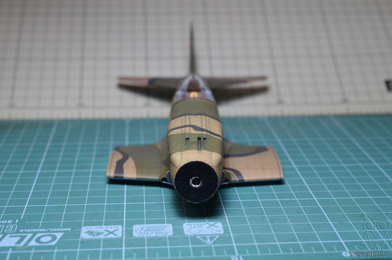

Всем привет!

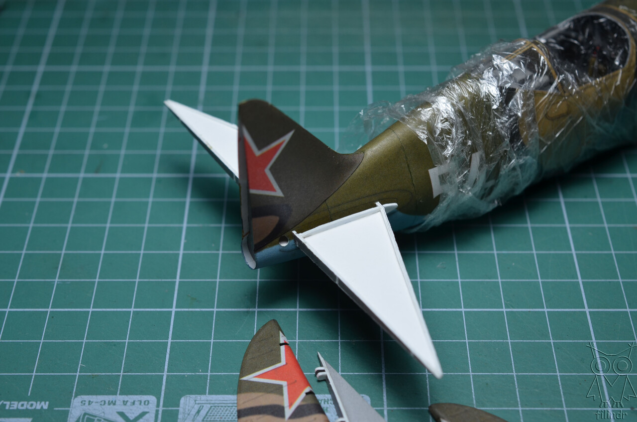

Неделя была сложной, почти ничего по модели не делал, но хвостик закаркасил:
дальше обшивать...
Прикрепления: 9141214.jpg (195.2 Kb) · 6007038.jpg (170.6 Kb) · 5575096.jpg (175.1 Kb)
filindrДата: Воскресенье, 30.03.2025, 04:22 | Сообщение # 64
Сообщений: 1392
Репутация: 1107

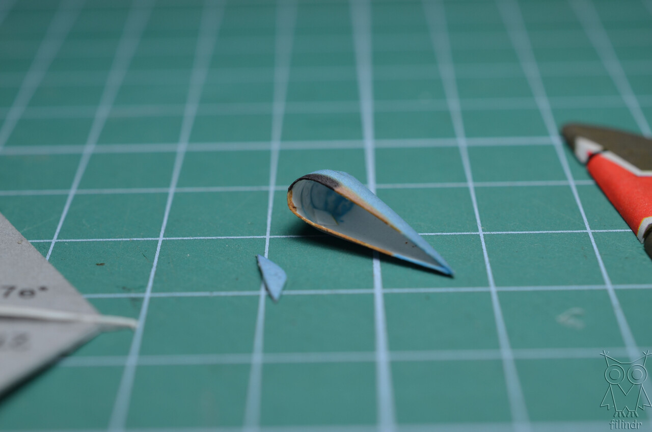

Нижняя деталь руля поворота убила пол-дня killed .
Сегмент, лежащий рядом не подходит совсем- сильно заужены концы. Пришлось воспользоваться запасом цвета. В первый раз  shades
Каркасы ничего почти не каркасят, опять фиг знает куда лепить детали, на какой высоте.
Но дело движется:
Прикрепления: 6662424.jpg (161.9 Kb) · 5499178.jpg (142.0 Kb) · 9614588.jpg (197.8 Kb) · 3641681.jpg (259.8 Kb) · 9142019.jpg (236.1 Kb) · 6547655.jpg (180.5 Kb)

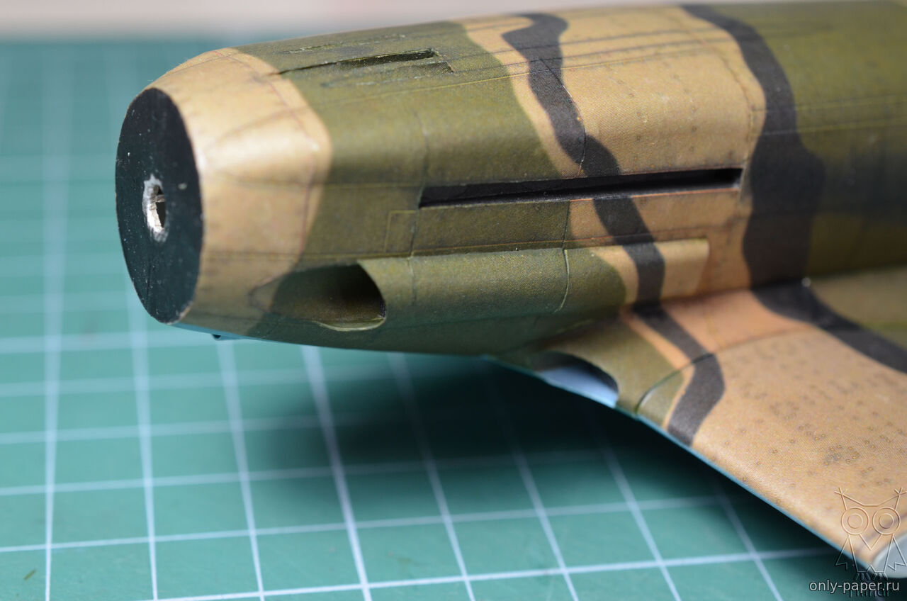

filindrДата: Понедельник, 31.03.2025, 01:27 | Сообщение # 65
Сообщений: 1392
Репутация: 1107
Доделал хвостик:
Прикрепления: 0241524.jpg (152.4 Kb) · 1310512.jpg (148.9 Kb) · 0543585.jpg (148.0 Kb) · 2522697.jpg (150.4 Kb) · 7524505.jpg (166.5 Kb) · 2979477.jpg (172.2 Kb) · 9320920.jpg (173.4 Kb) · 4810957.jpg (163.5 Kb)

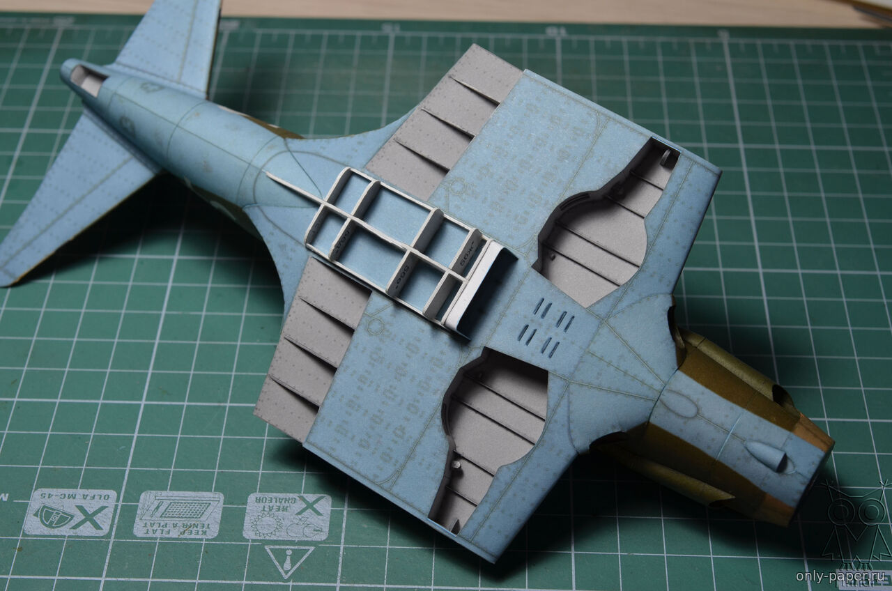

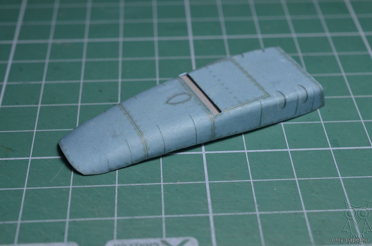

Продолжаю. Центроплан, начало:
Прикрепления: 5409853.jpg (187.2 Kb) · 5365106.jpg (135.0 Kb) · 6351421.jpg (140.5 Kb) · 9603431.jpg (130.9 Kb) · 5523699.jpg (134.3 Kb) · 2492666.jpg (137.3 Kb)

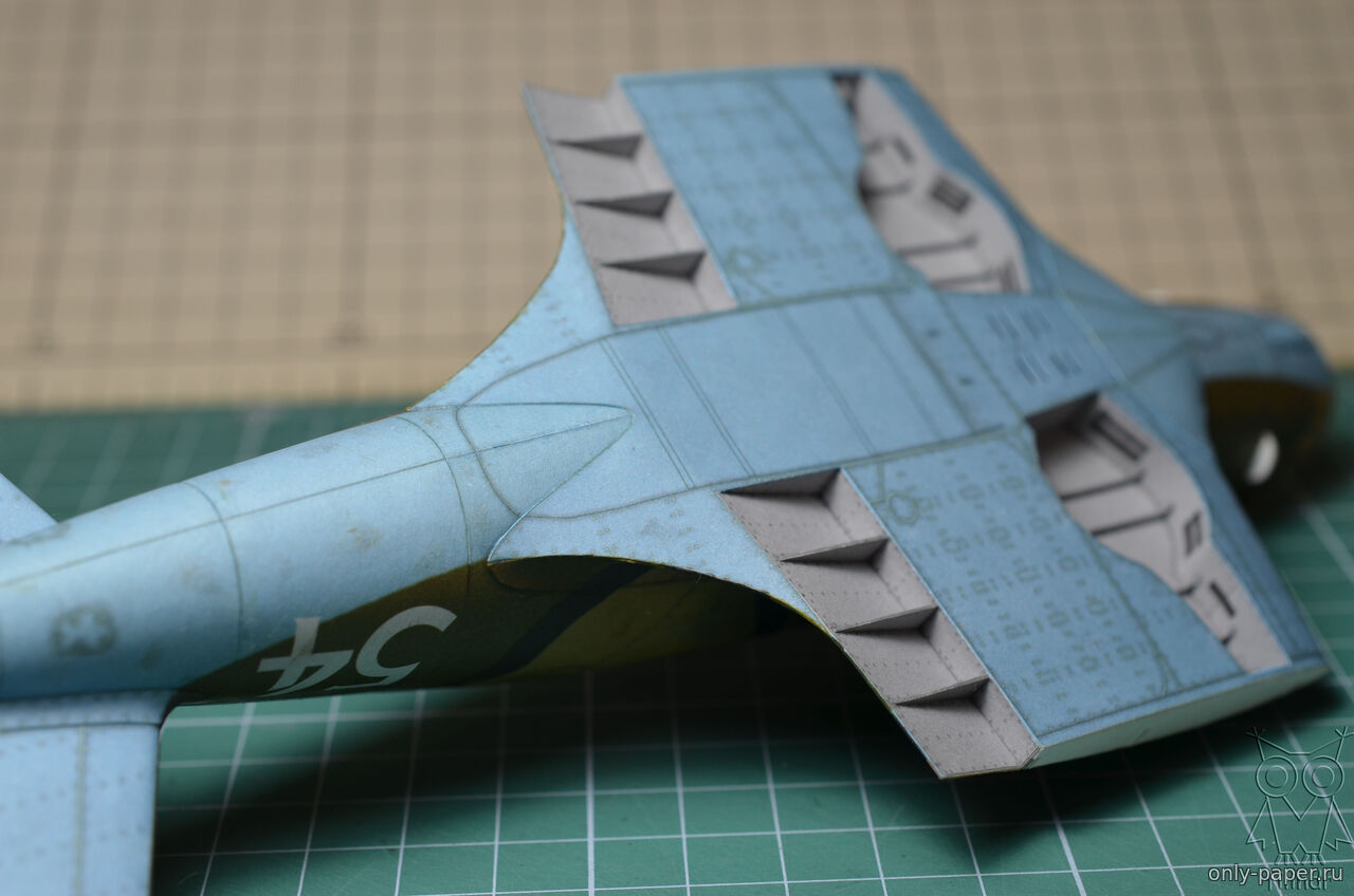

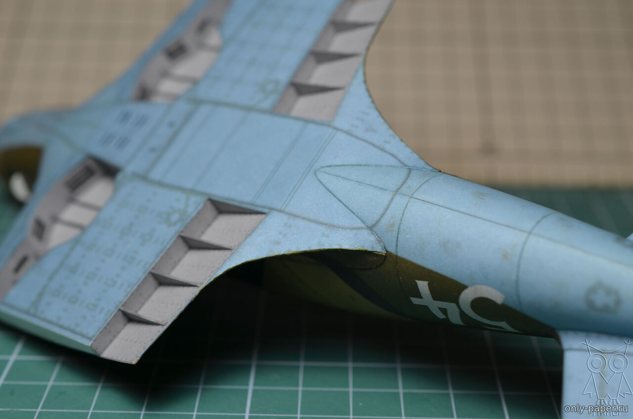

Центроплан, начало:
Если не трудно, расскажите пожалуйста как вы делаете эти жалюзи на брюхе? Очень здорово смотрится
filindrДата: Суббота, 05.04.2025, 23:52 | Сообщение # 70
Сообщений: 1392
Репутация: 1107

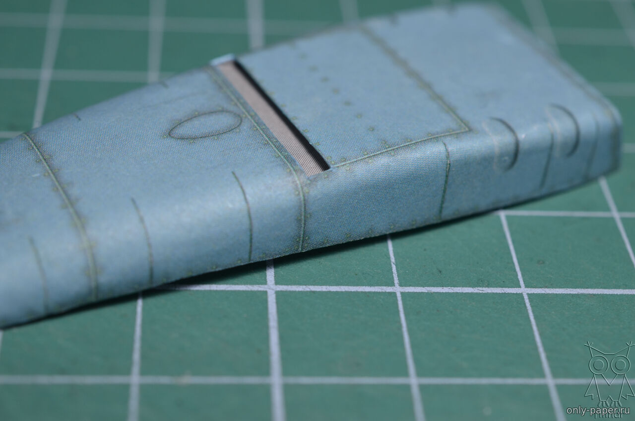

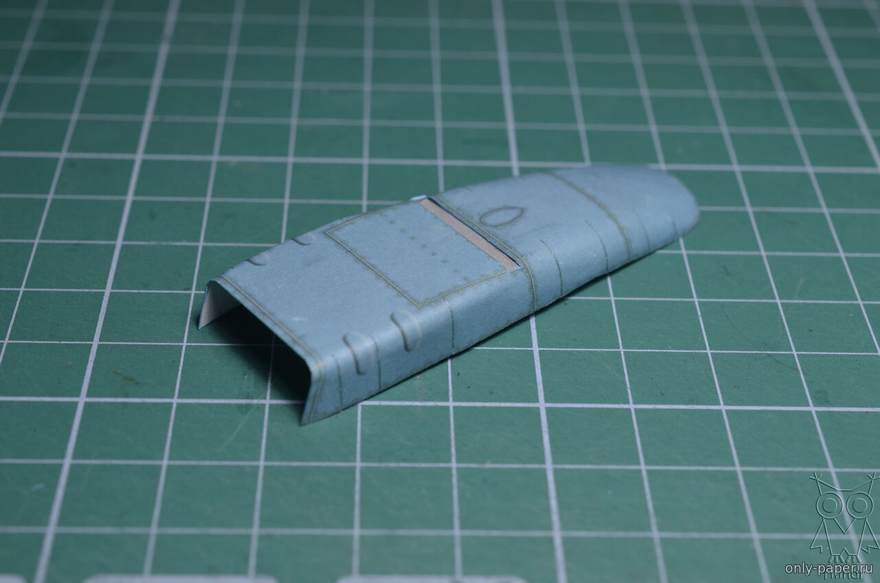

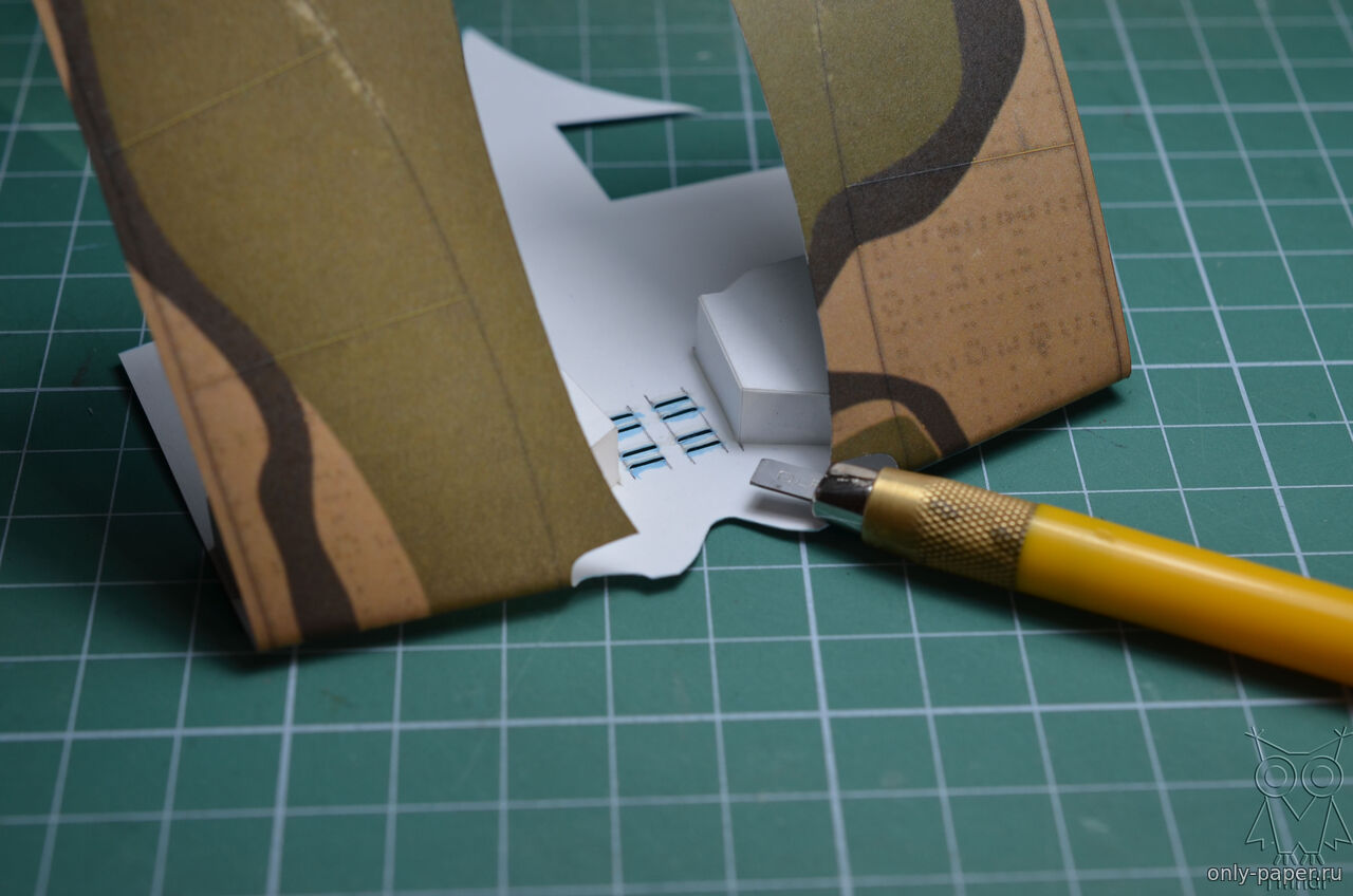

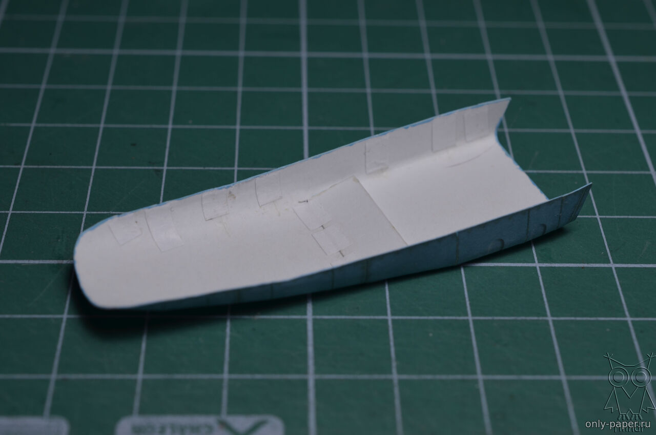

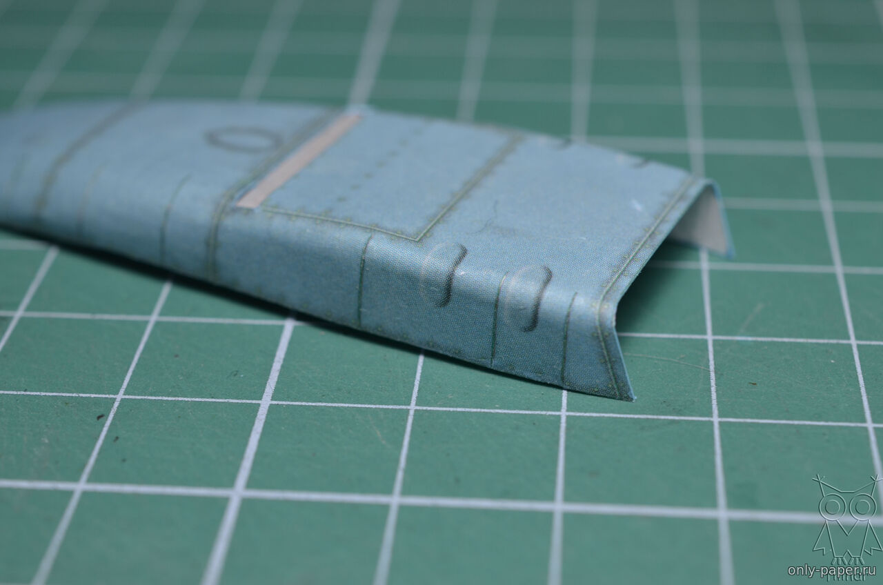

Да в общем-то не трудно.
1. Из старого лезвия от Олфы сделал "специнструмент" по ширине жалюзюшки для выдавливания:
2. Обычным ножом делаю с лицевой стороны прорезь на длину жалюзюшки:
3. С обратной стороны делаю неглубокий надрез параллельно прорези. Выбираю материал лезвием под 45 градусов, чтобы сгиб был чётче. по бокам жалюзи делаю по 3 маленьких надреза под небольшим углом между прорезью и надрезом. Они нужны чтобы бумага в этом месте быстрее пропиталась водой и прогиб был именно в этом месте. Таким образом я надрезами с обратки обозначаю места сгибов и выгибов:
4. Тонкой палочкой наношу в надрезы с обратной стороны жидкоразведённый водой ПВА (можно просто воду, если основная склейка клеями не на водной основе). Я клёю на ПВА и таким образом после высыхания он зафиксирует жалюзюшку в нужном положении. Дальше специнструментом, держа его  под углом 45 градусов продавливаю вертикально пластинку жалюзи в нужную сторону (внутрь с лицевой или как в этом примере наружу, это без разницы):
5. Просовываю жало инструмента в полученную щель и выравниваю пластинку в нужный угол установки  и основной лист вокруг неё. Дальше промазываю клеем все линии сгиба и торцы в щели для фиксации формы. Вот и всё:
Перед тем, как делать на самой модели, пару раз потренировался на листике. Результат вы видели shades
Прикрепления: 1812165.jpg (126.2 Kb) · 1165612.jpg (102.9 Kb) · 0311803.jpg (127.4 Kb) · 7694915.jpg (96.6 Kb) · 5641671.jpg (107.8 Kb) · 2682258.jpg (125.2 Kb) · 7071260.jpg (102.5 Kb) · 5179866.jpg (123.2 Kb)

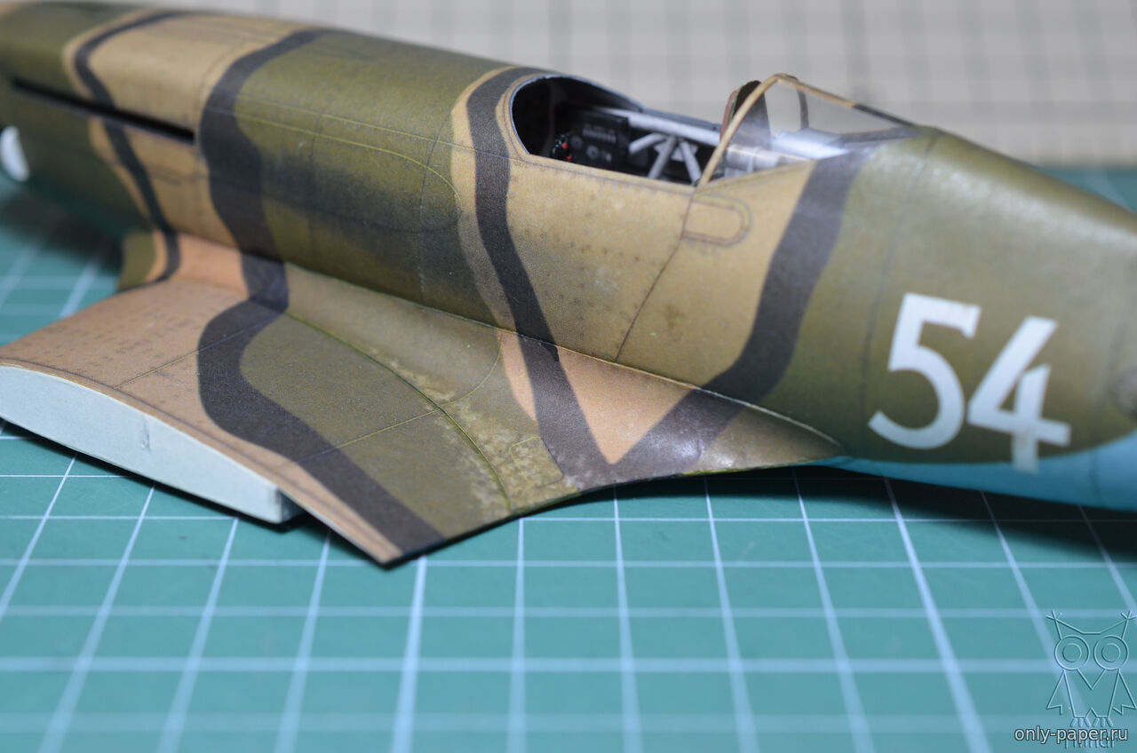

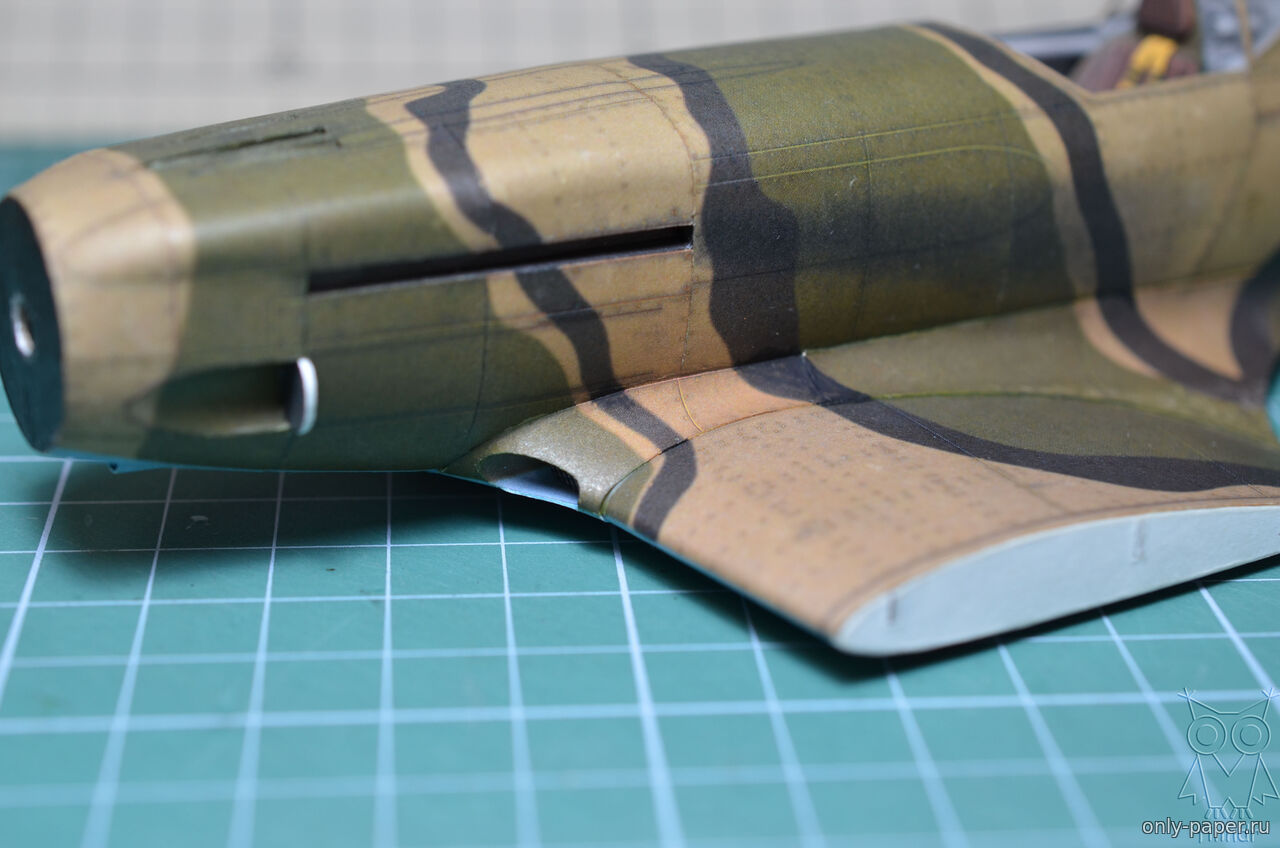

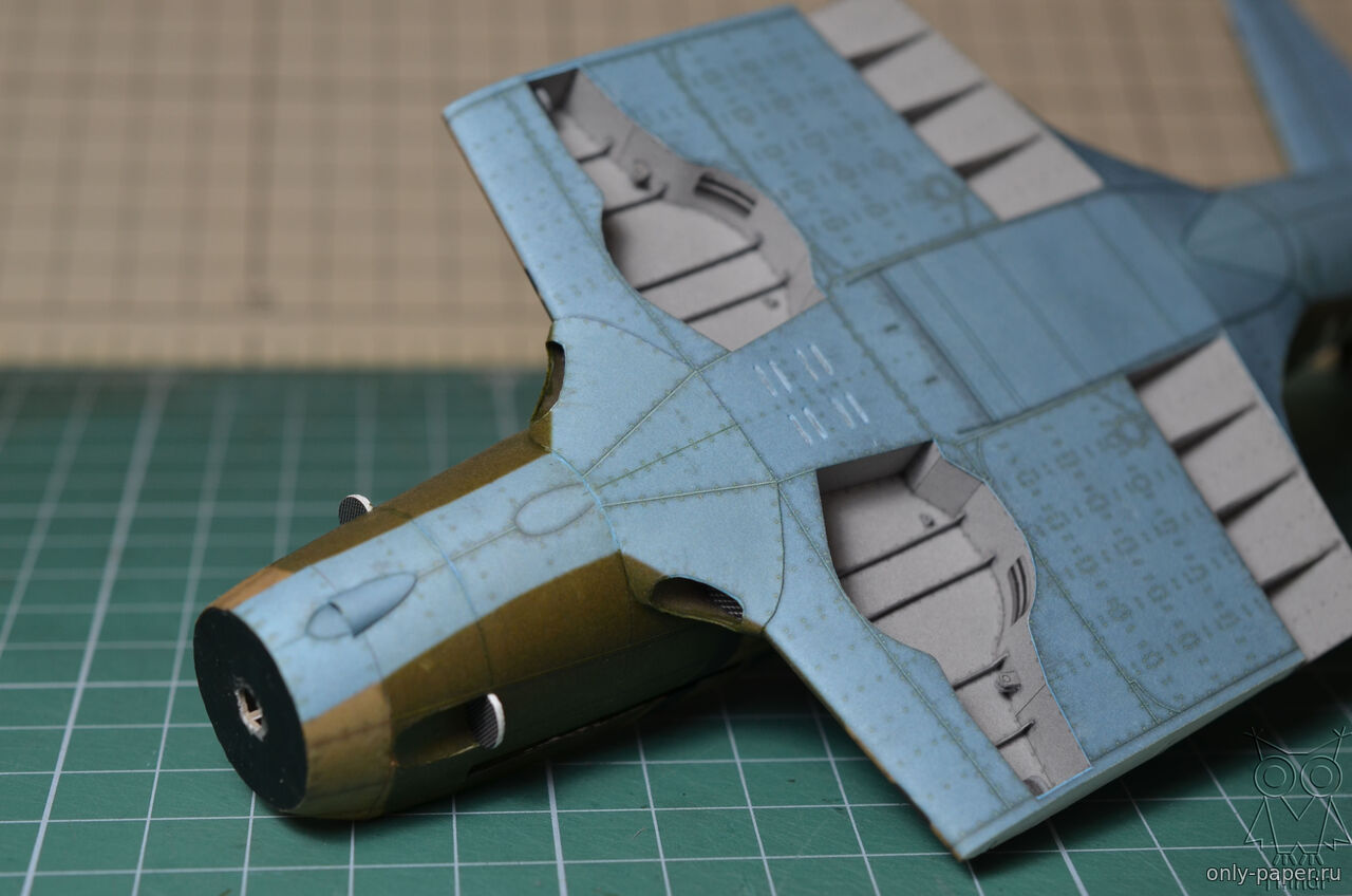

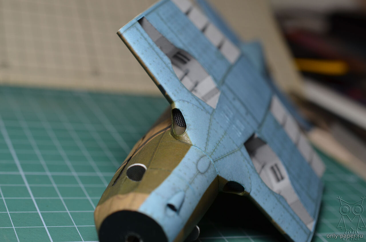

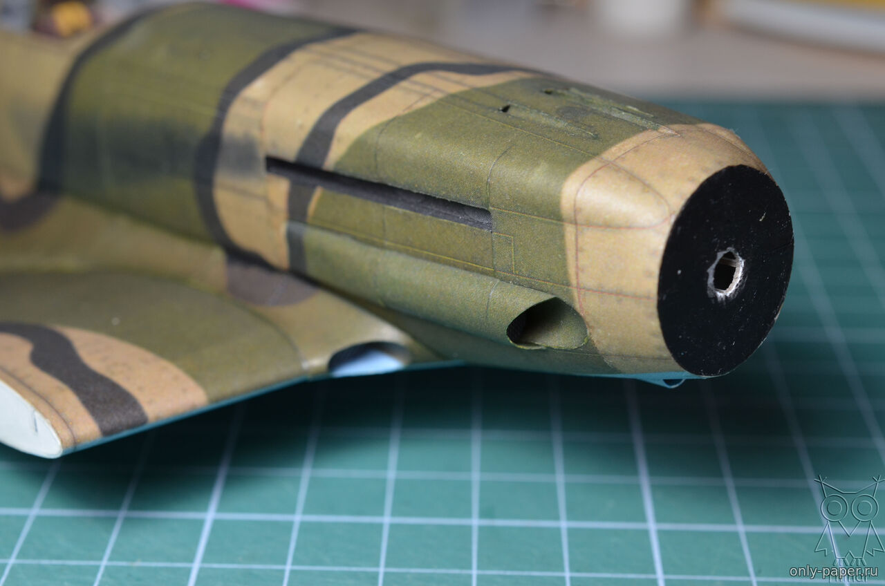

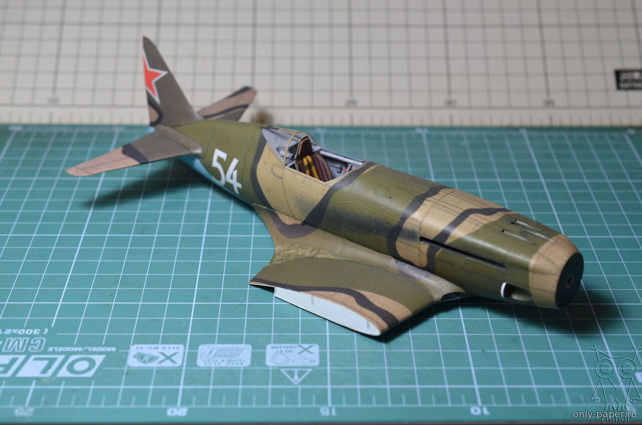

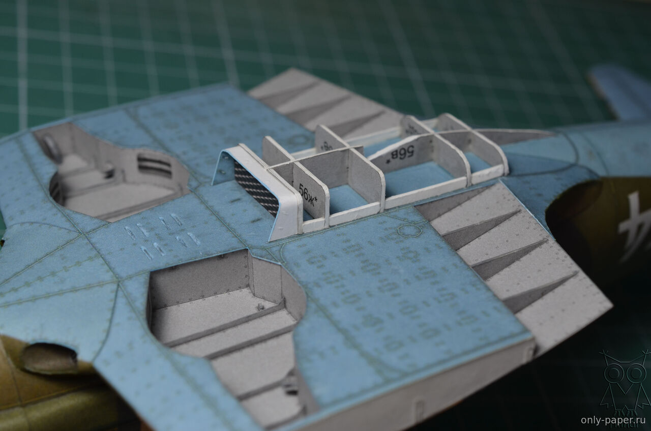

Всем привет!
Я тут потерялся ненадолго, бо возился с зализами крыла...
Зализы.  wacko
Пока я их делал, внутренний перфекционист плакал где-то недалеко, размазывая сопли кулаком по лицу...
По существу: посмотрев тестовую сборку Паши, я уже заподозрил что-то неладное. Задняя кромка не сошлась, спереди внизу две половинки тоже не сошлись. Передняя часть с бортов не по контуру приклейки, а ниже. Деталь зализа дана целой сзади сверху до впереди внизу. Очень фиговое решение. Паша деталь порезал, да так удобнее, но у него не сошлось в длину.  angry
В общем я тоже порезал. Начал клеить с заду,  но задние части натянуть нормально не удалось - ощущение, что на выкройке немного с углами не в порядке. Может и я криворукий, давно не держал клей в руках. Передние части, с воздухозаборниками я решил склеить вместе и начать поклейку спереди. А вот это сработало - детальки легли очень ровно, и даже в длину оказалось лишку примерно пол-миллиметра.
По итогу, совет всем, кто будет собирать: начинайте зализы с передней части, склеив их между собой. Обязательно разрезать деталь по нарисованному шву, тому, который ближе к хвосту. внутренние части воздухозаборников я клеил уже после приклейки зализа, сначала конусы, постепенно проклеивая шов снизу, а потом уже вкидывал донышки. Собирать их сразу я не стал, потому что нет никаких ориентиров, как позиционировать детали 38а и 38б между собой, а неверная вклейка испортит форму конуса и она с формой зализа не совпадёт. Уже после всего этого клеить задние части зализов, предварительно подогнав их на сухую. Кстати, все эти махинации очень сильно зависят от ориентировки детали обшивки центроплана 41а относительно каркаса.
Результат:
Прикрепления: 8500242.jpg (158.0 Kb) · 6829833.jpg (148.6 Kb) · 6283498.jpg (126.1 Kb) · 8889383.jpg (136.6 Kb) · 9442444.jpg (131.4 Kb) · 7017083.jpg (134.0 Kb) · 8713546.jpg (101.3 Kb) · 4416089.jpg (115.1 Kb) · 1602055.jpg (112.5 Kb)
