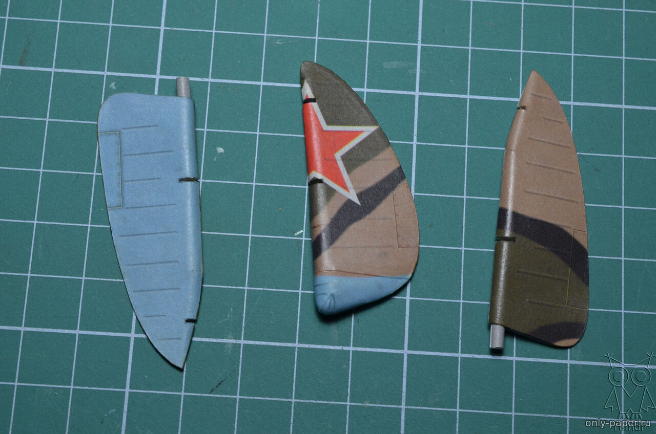

Продолжаю:
Прикрепления: 0691319.jpg (163.3 Kb) · 7233650.jpg (170.3 Kb) · 5968173.jpg (180.0 Kb) · 0241322.jpg (186.8 Kb) · 9621060.jpg (184.3 Kb) · 2612685.jpg (180.3 Kb) · 3532901.jpg (187.4 Kb) · 7614476.jpg (192.1 Kb) · 3802881.jpg (190.6 Kb)

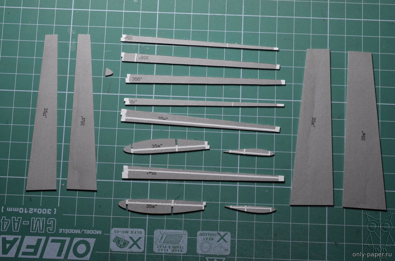

filindrДата: Суббота, 10.05.2025, 17:43 | Сообщение # 93
Сообщений: 1392
Репутация: 1107
Всем привет и с Днём Победы!

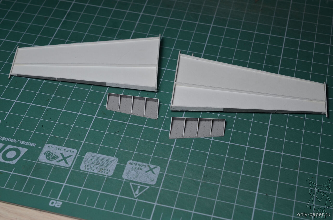

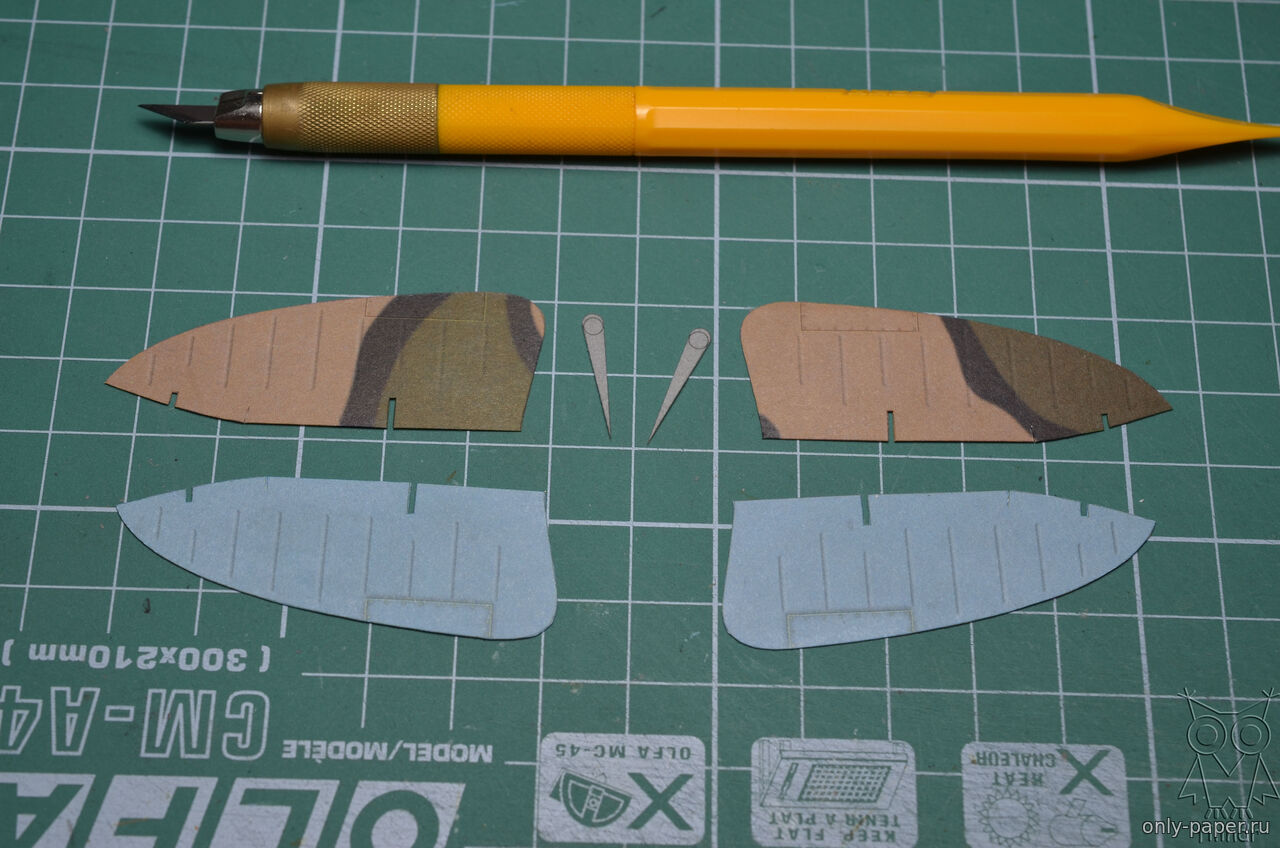

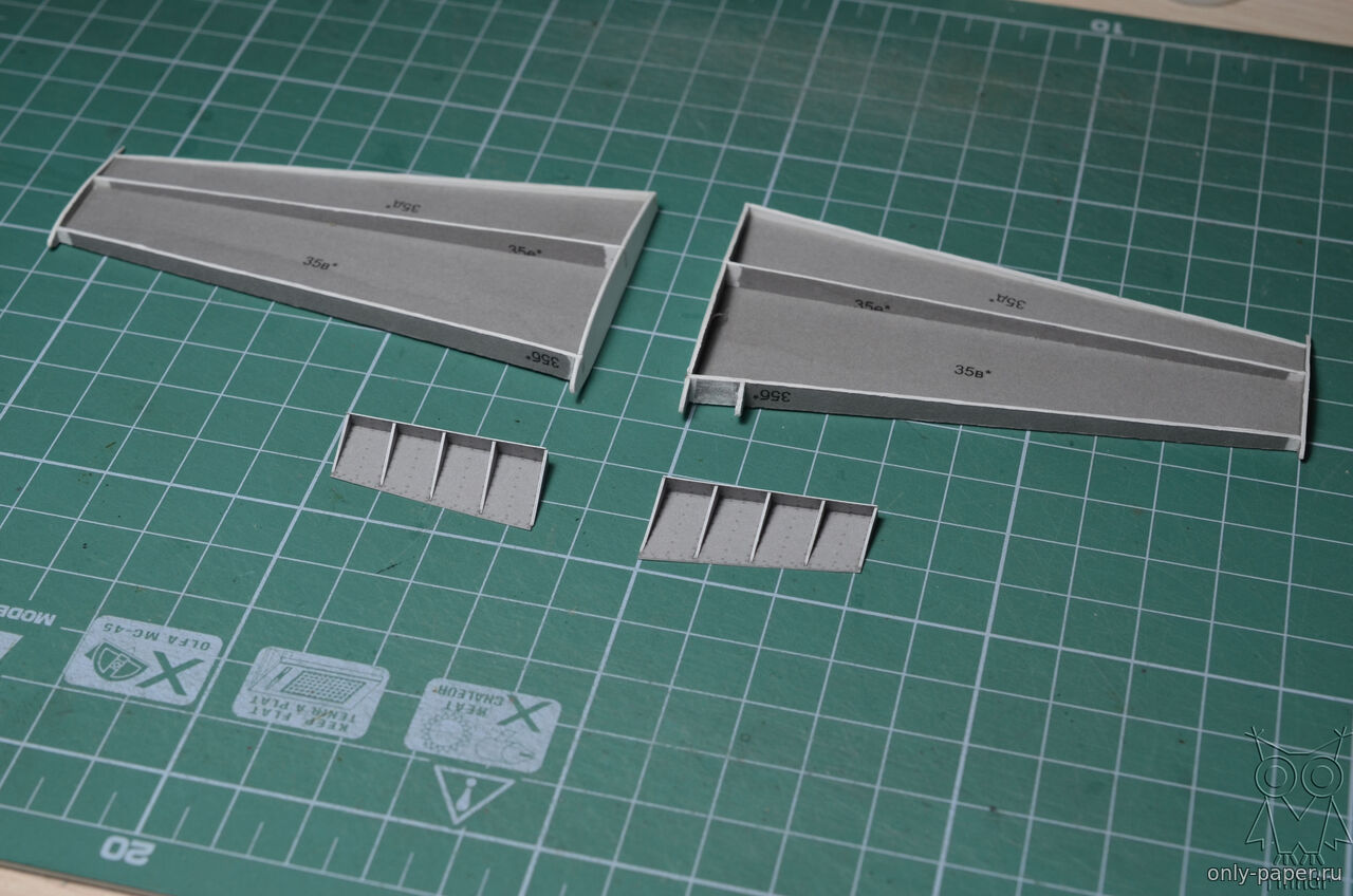

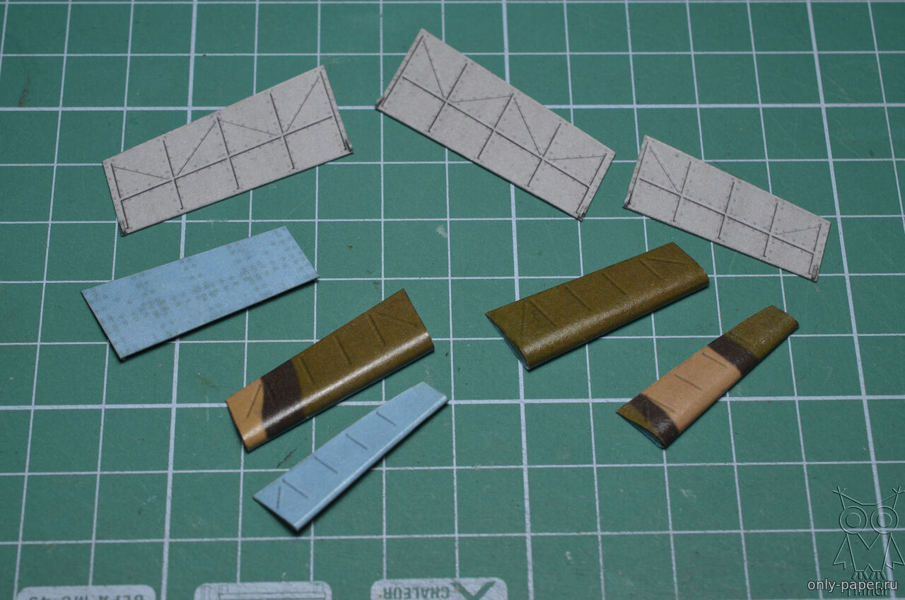

Очень небольшое обновление, закаркасил консоли крыла:
Тут видно то, что я называю разметка на деталях каркаса.
Очень полезная штука.
При компьютерной разработке нарисовать её не сложно, а как это жизнь упрощает моделисту...
Симметричные детали получить гораздо проще, чем при склейке "на глазок".
Как-то так.
Пы.Сы. ПВА на краску так и не клеится, невзирая на цапон, так что приходится места приклейки деталей вычищать от краски.
Прикрепления: 6706310.jpg (195.6 Kb) · 4086494.jpg (160.5 Kb) · 5561410.jpg (177.1 Kb)

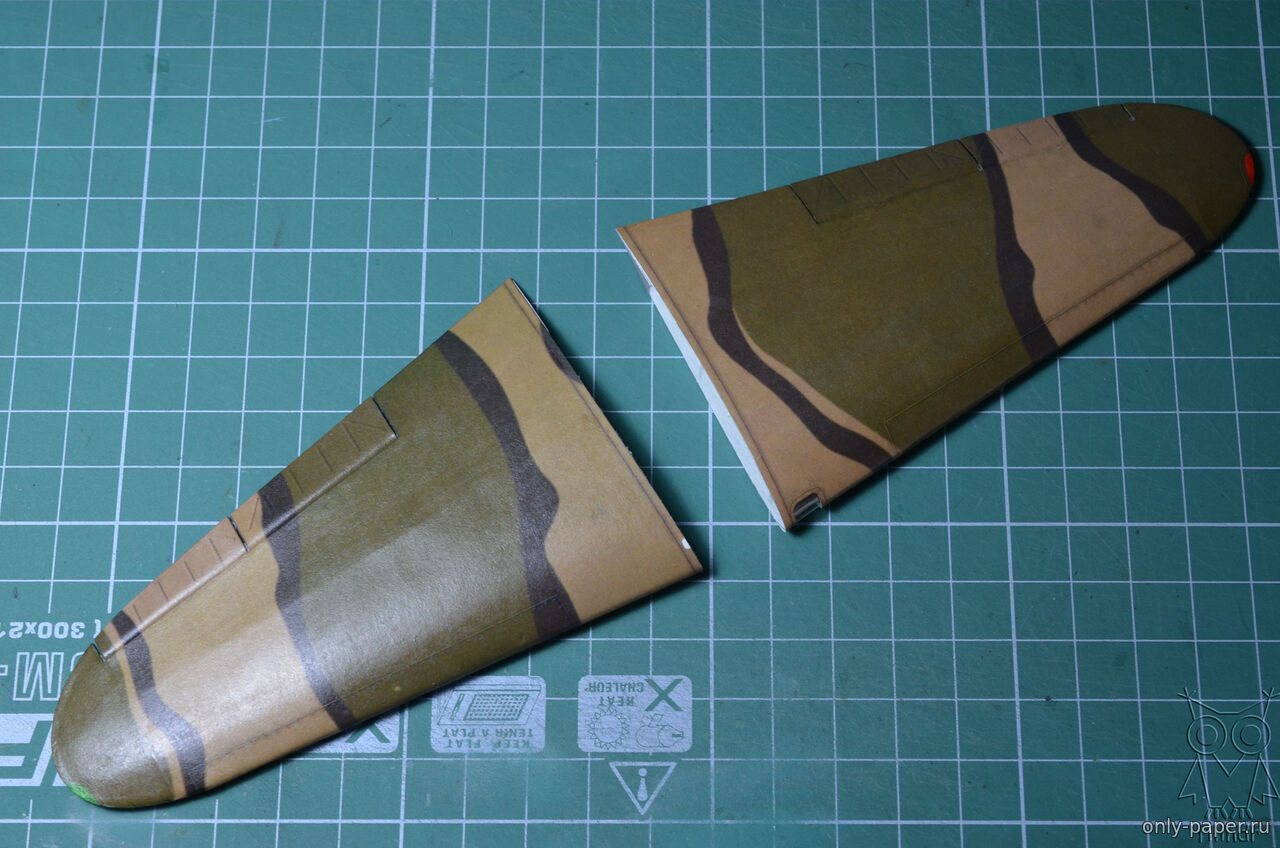

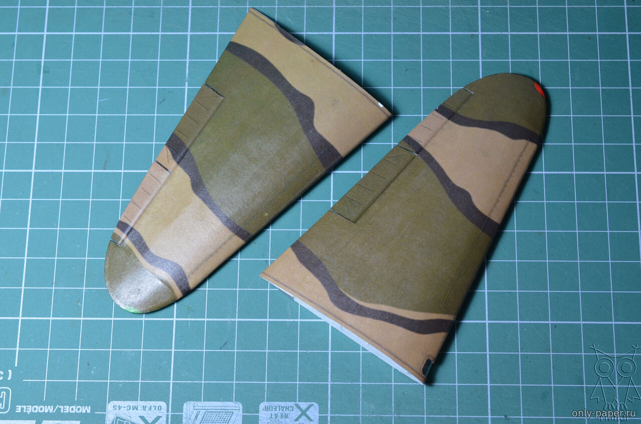

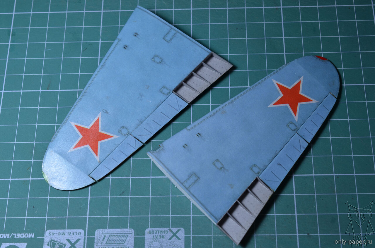

filindrДата: Вторник, 13.05.2025, 02:40 | Сообщение # 94
Сообщений: 1392
Репутация: 1107

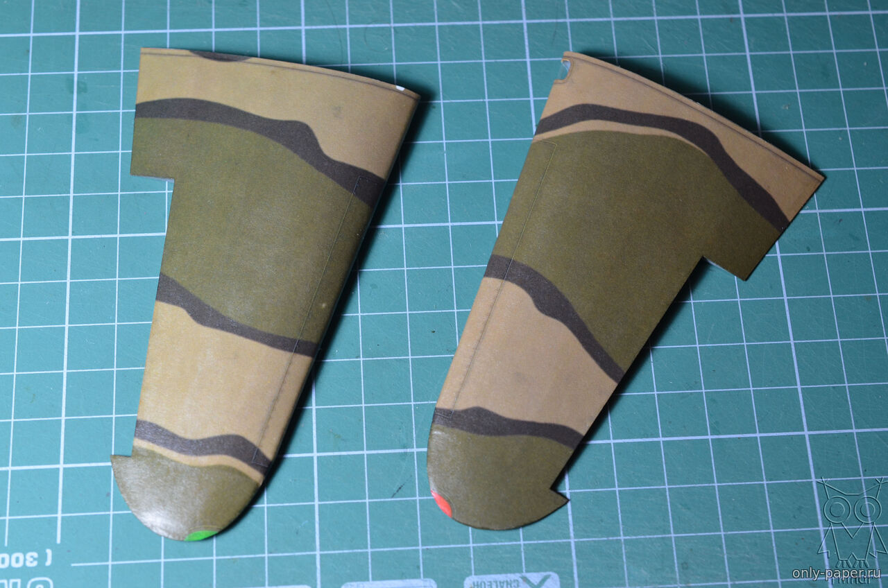

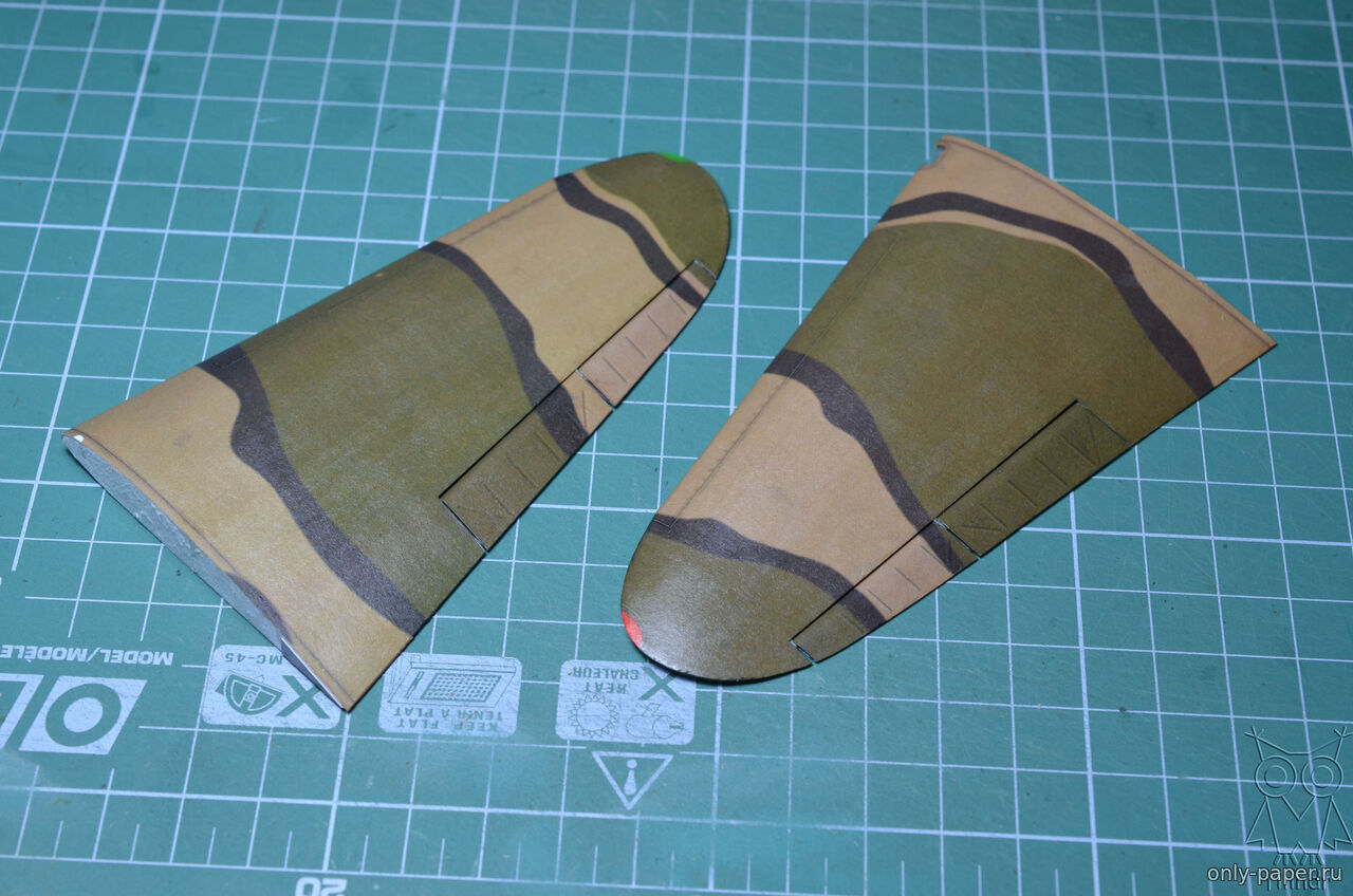

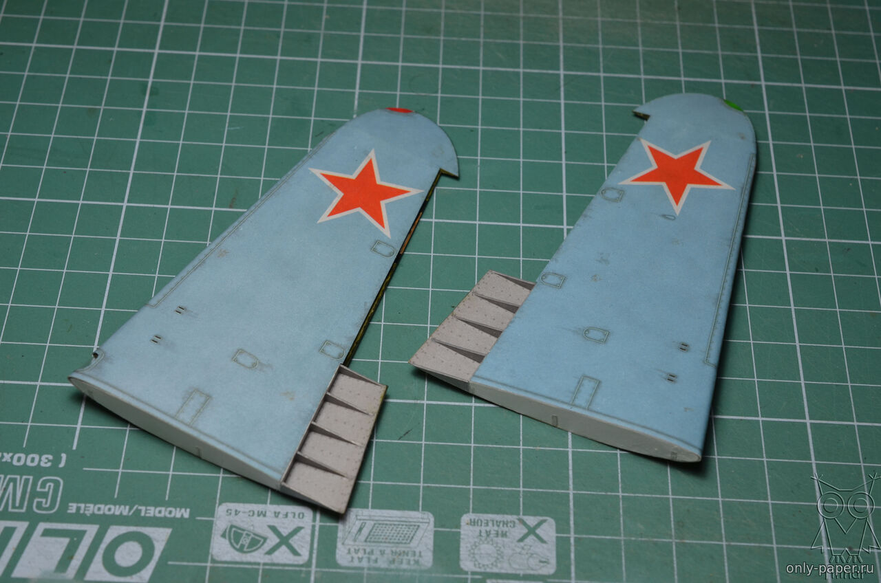

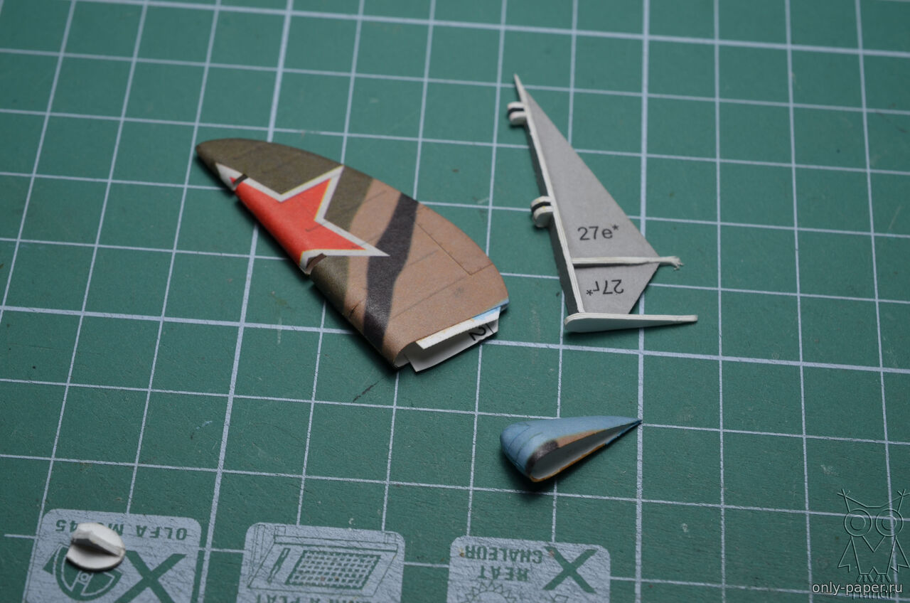

Продолжаю:
Прикрепления: 7131252.jpg (109.2 Kb) · 7026124.jpg (125.1 Kb) · 1507723.jpg (101.3 Kb) · 2757420.jpg (192.5 Kb) · 3176499.jpg (121.4 Kb) · 6246939.jpg (165.4 Kb)
alexlutДата: Вторник, 13.05.2025, 03:50 | Сообщение # 95
Бумага какашечная? Толстючая и ломучая?
filindrДата: Вторник, 13.05.2025, 04:17 | Сообщение # 96
Сообщений: 1392
Репутация: 1107
Да нет, к бумаге вопросов нет.

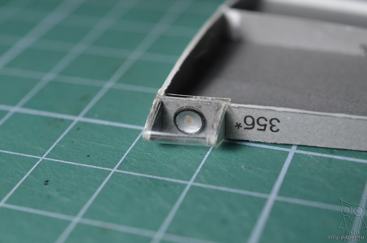

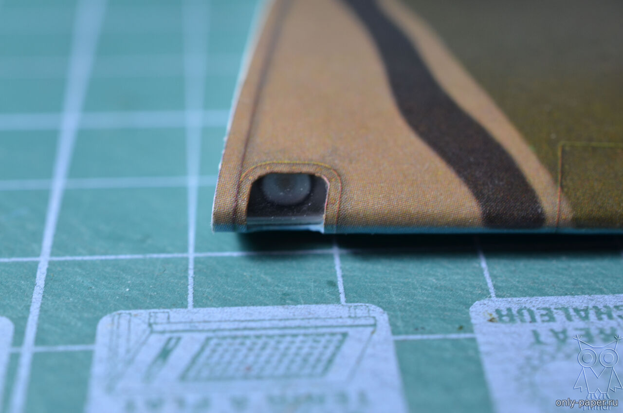

Просто попробовал заком закрыть. Поэкспериментировал из того, что мог добыть, остановился на матовом акриле.
Но с ним надо ой, как осторожно - он на водной основе, переборщишь, коробить начинает.
Думал с аэра, чуть хана к аэру не пришла. Теперь вот кисточкой мазюкаю. В час по чайной ложке.
alexlutДата: Вторник, 13.05.2025, 04:49 | Сообщение # 97
Просто на фаре такая ступенища, вот и подумалось.
SCHДата: Вторник, 13.05.2025, 06:16 | Сообщение # 98
Сообщений: 614
Репутация: 1033
Это чё? точнее как?
РОССИЯ ВПЕРЁД!
filindrДата: Вторник, 13.05.2025, 23:20 | Сообщение # 99
Сообщений: 1392
Репутация: 1107
Цитата SCH ()
Это чё? точнее как?
Заком = ЛАКОМ. Очипятка...
Дык это, я рефлектор параболлическим делать пытался, приспособу новую испытывал...
Сообщение отредактировал filindr - Вторник, 13.05.2025, 23:20

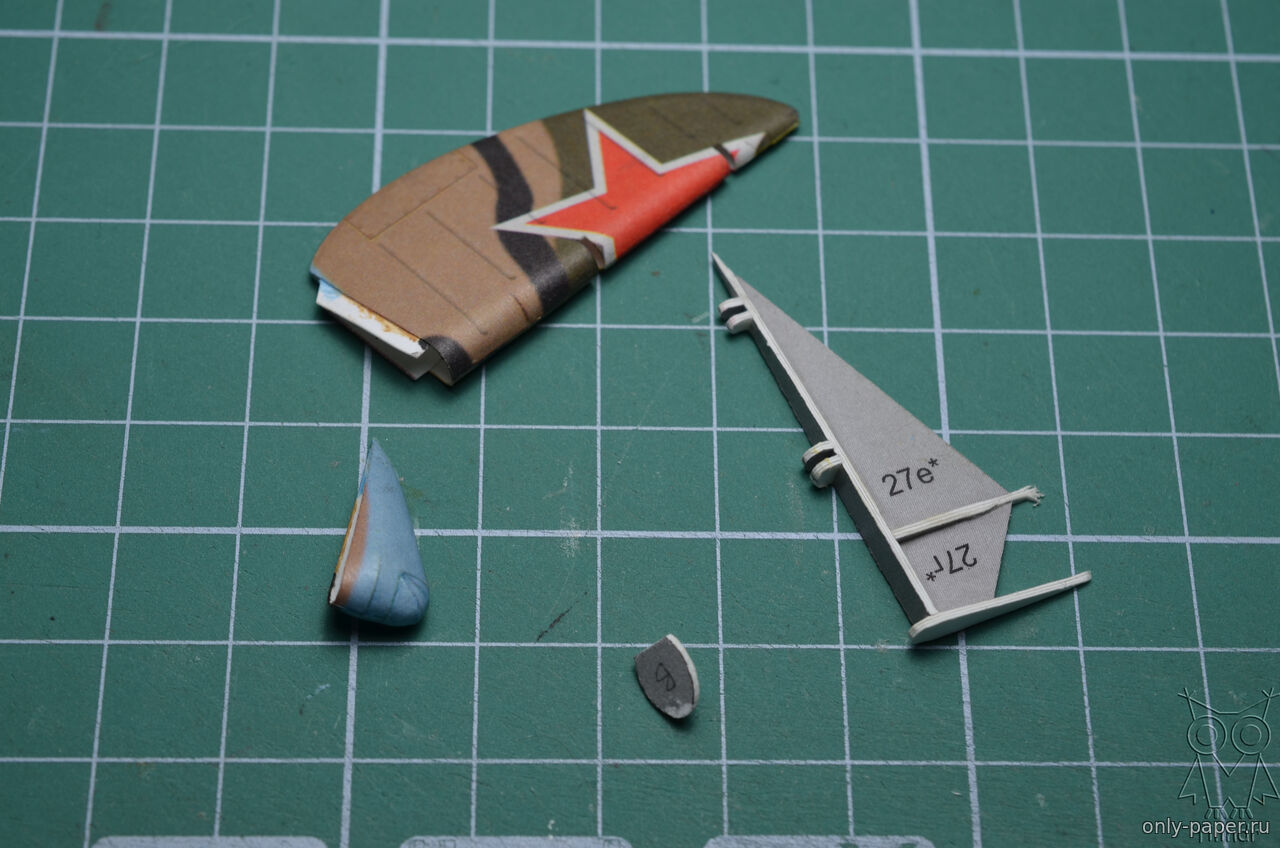

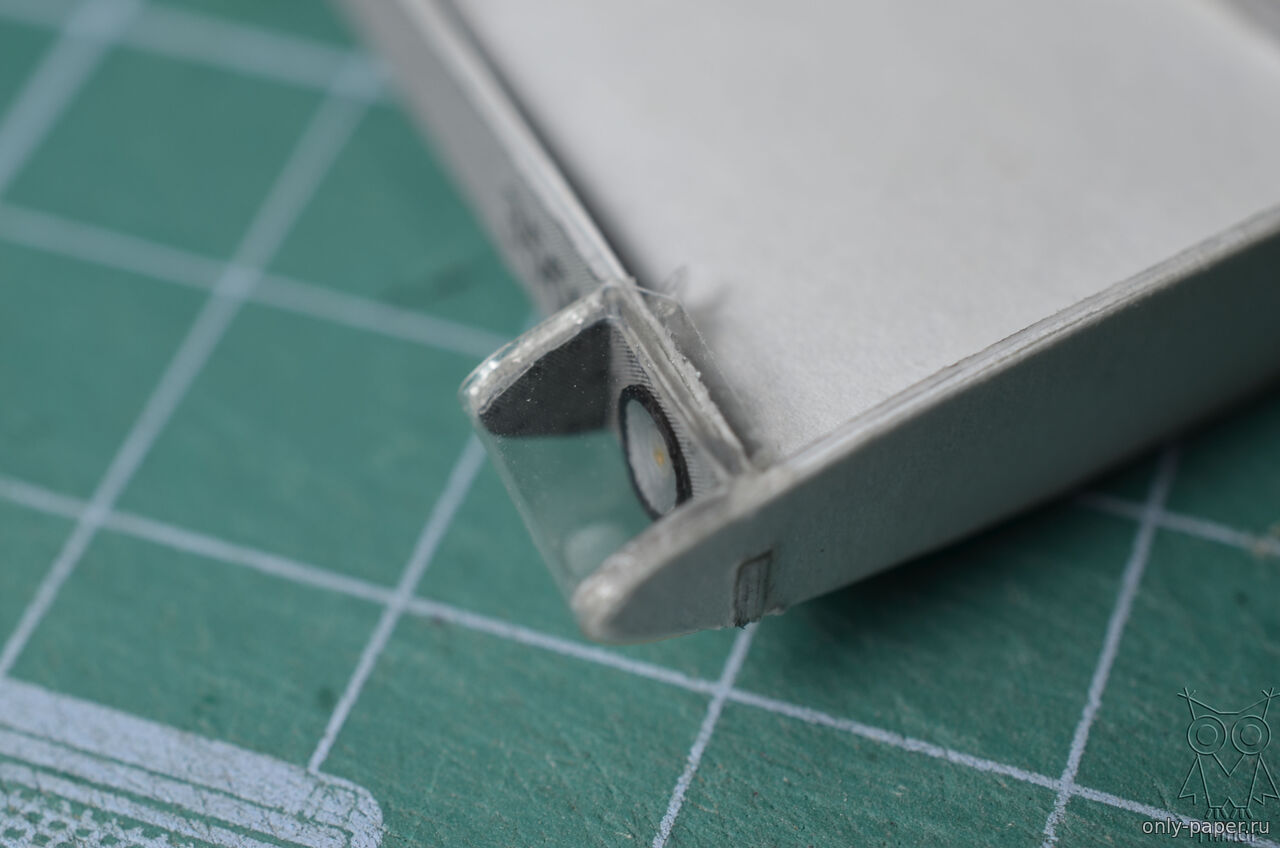

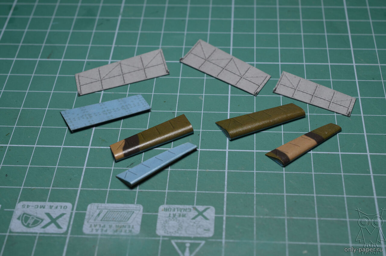

filindrДата: Воскресенье, 18.05.2025, 15:02 | Сообщение # 100
Сообщений: 1392
Репутация: 1107

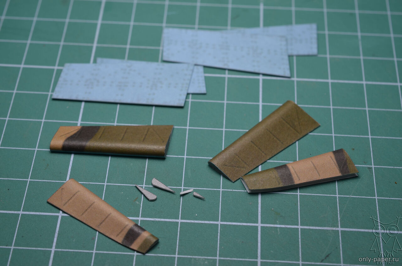

Всем привет.
Я таки продолжаю...

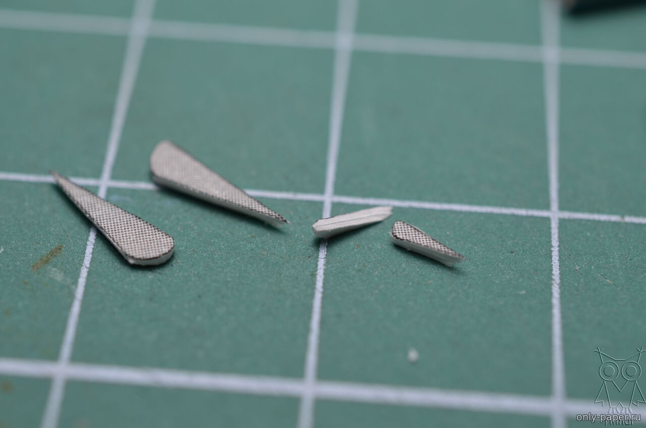

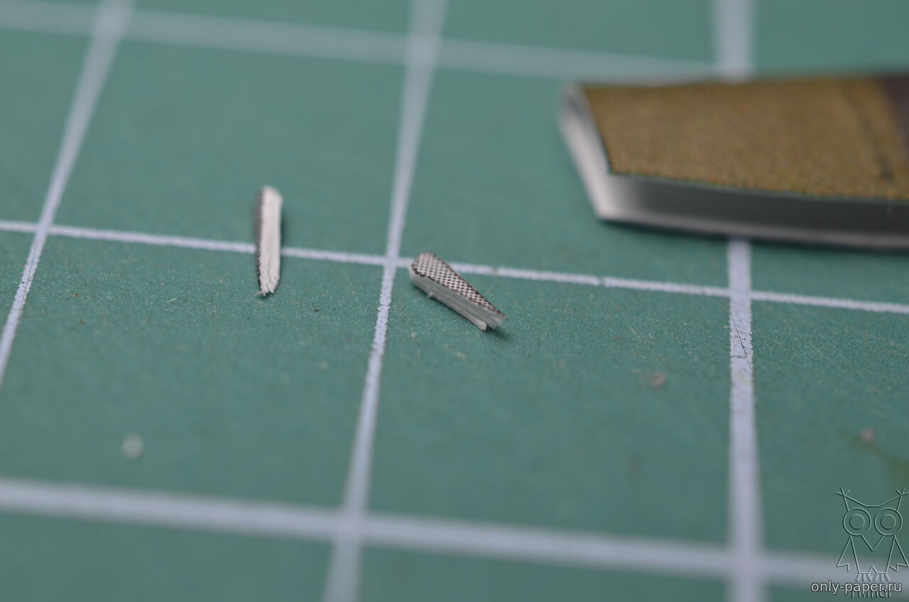

Меня всегда умиляли детали шириной в пол-миллиметра, идущие на сужение, которые надо обязательно подклеить на картон 0,5 мм (т.е. получить общую толщину 0,8мм) и после этого вырезать  wacko .
Я подклеил на ватман, хотя и это было лишнее при таких размерах, но чего-то получилось:
Прикрепления: 9860510.jpg (84.0 Kb) · 5812687.jpg (97.5 Kb) · 6320650.jpg (143.3 Kb) · 9175238.jpg (175.0 Kb) · 4767196.jpg (154.2 Kb) · 7576714.jpg (194.3 Kb) · 1312420.jpg (207.9 Kb) · 7352362.jpg (186.4 Kb) · 2964551.jpg (189.5 Kb)

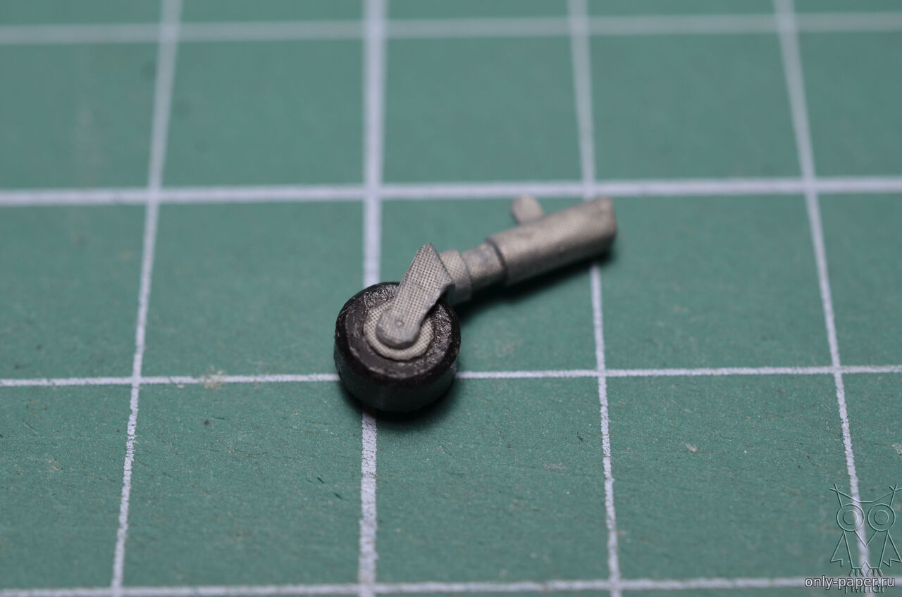

filindrДата: Воскресенье, 18.05.2025, 15:04 | Сообщение # 101
Сообщений: 1392
Репутация: 1107

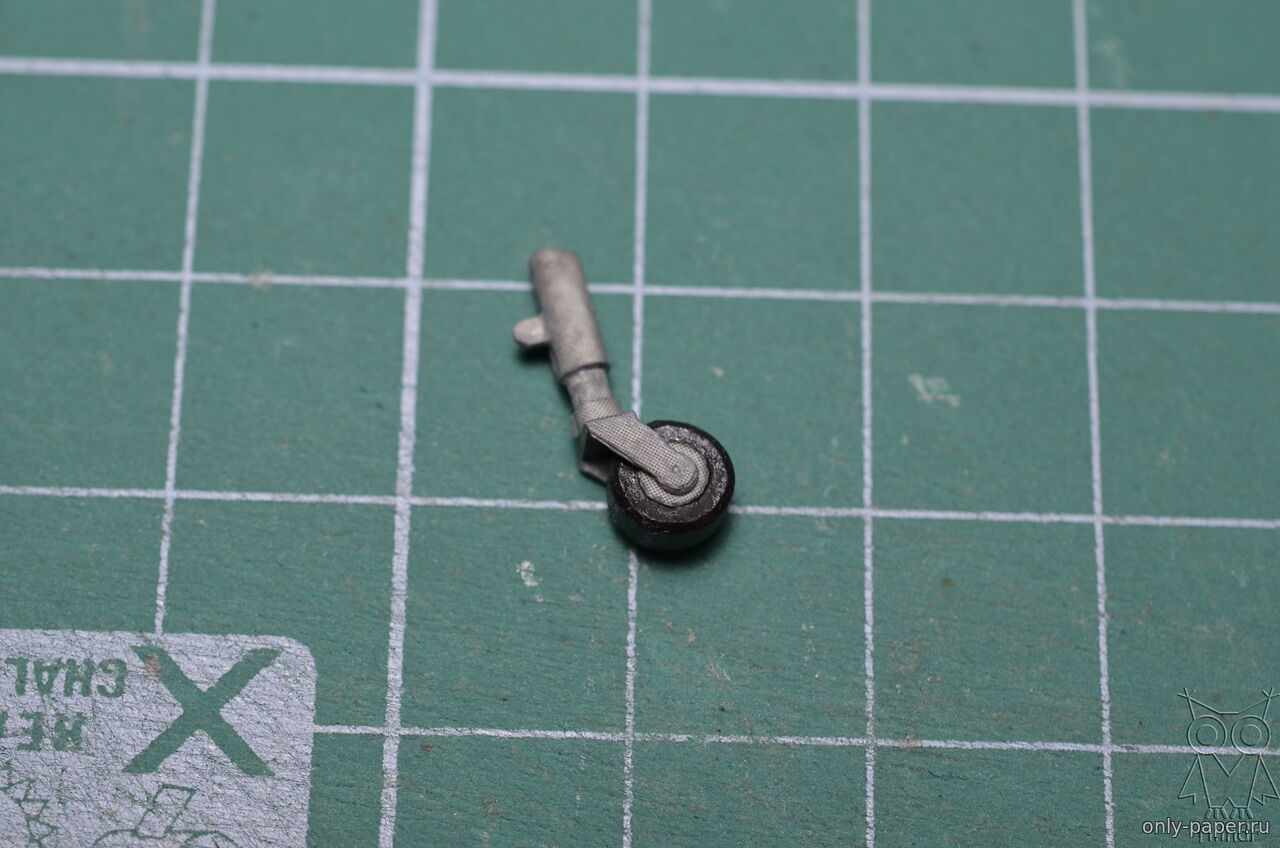

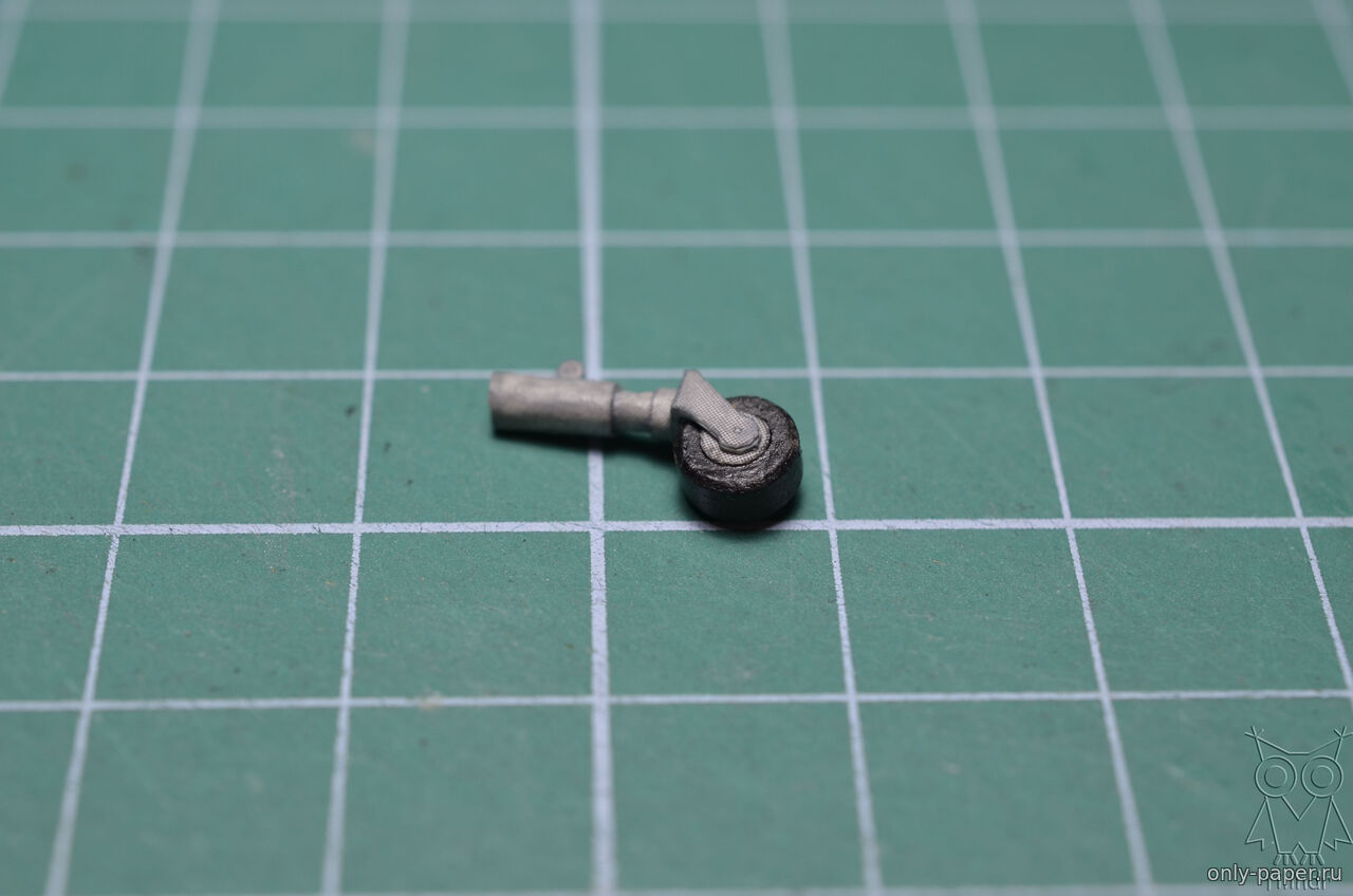

Собрал костыль. Тут я делал по журнальному феншую, но основные стойки наверное буду мутить по-своему.
Не нравится мне крутить трубки из толстой бумаги:
Прикрепления: 5476797.jpg (101.2 Kb) · 3510312.jpg (157.1 Kb) · 3349512.jpg (115.5 Kb)

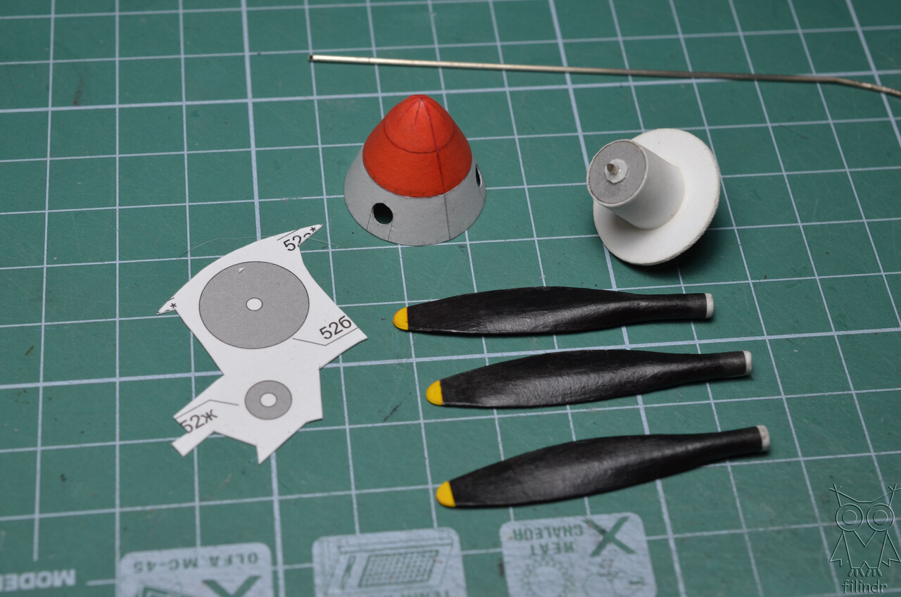

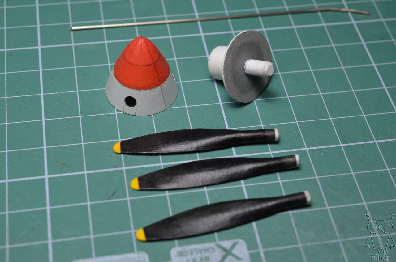

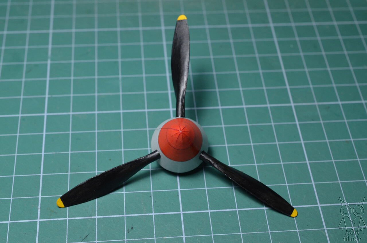

filindrДата: Воскресенье, 25.05.2025, 04:36 | Сообщение # 102
Сообщений: 1392
Репутация: 1107

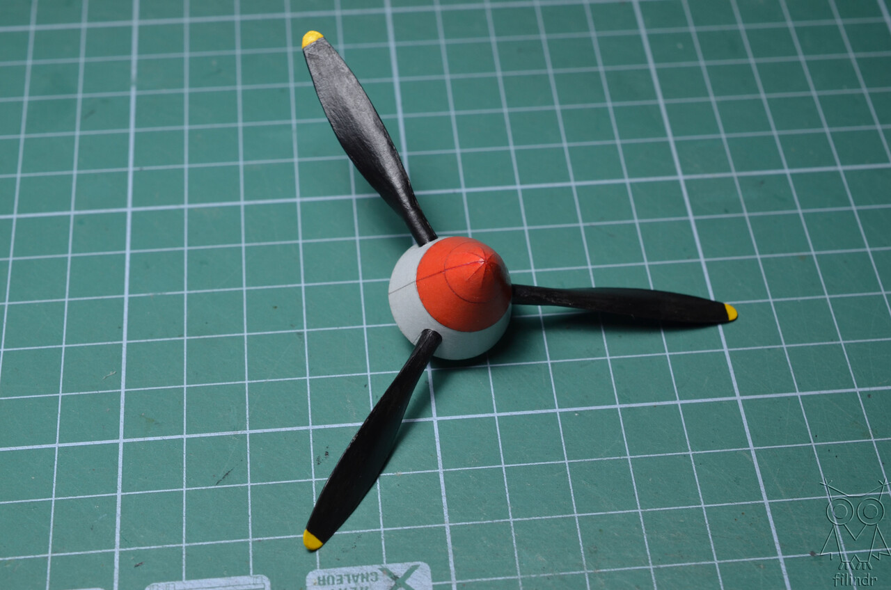

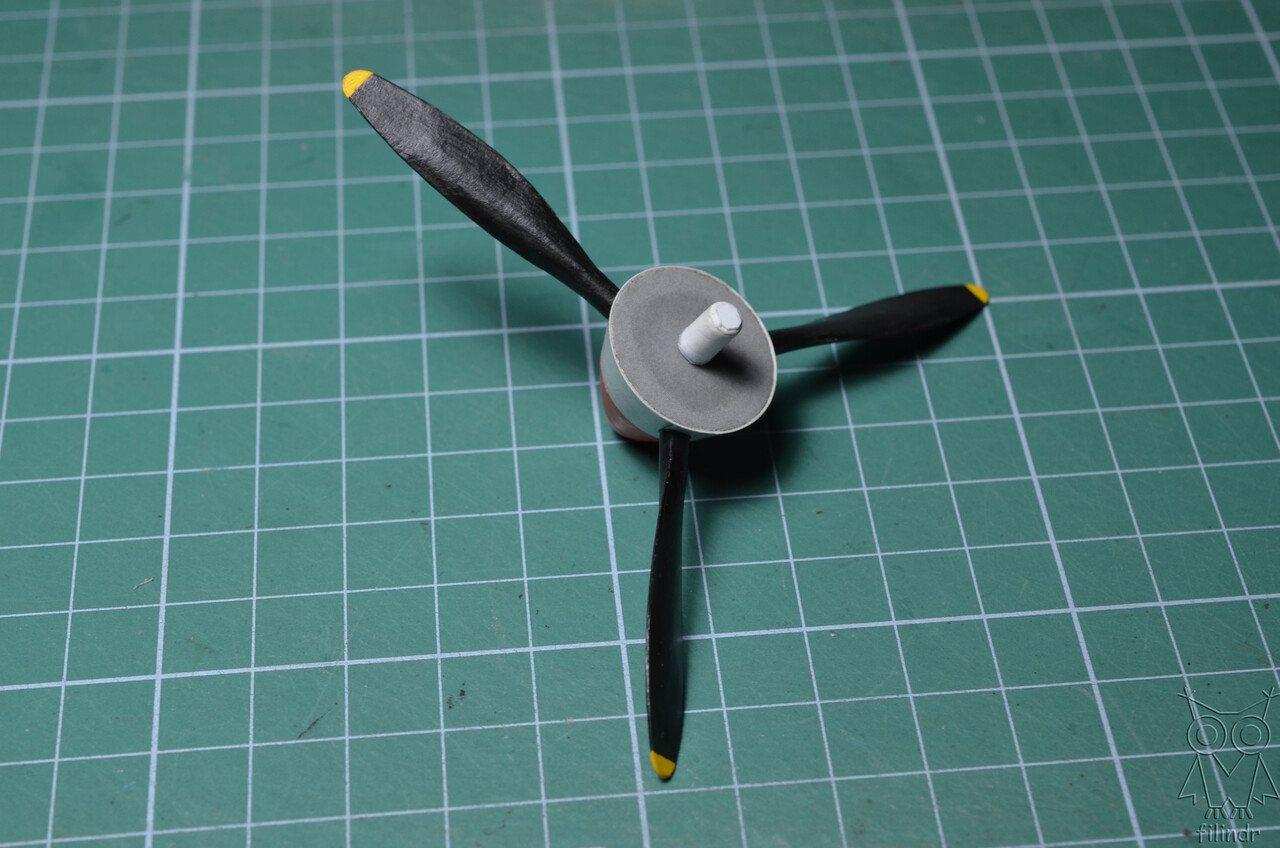

Всем привет.
Собрал винт. Опечален.

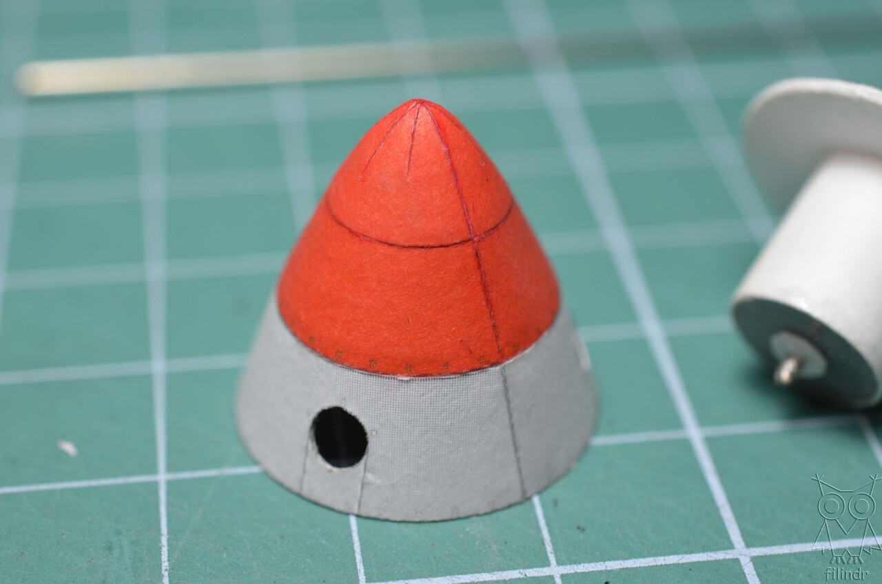

Изначально предполагалось, что должна быть бумажная ось миллиметра три в диаметре (да, да, из толстой бумаги свернуть wacko ), да ещё и вклеенная сразу в каркас фюзеляжа.
Мне такое сразу не понравилось, поэтому я каркас модернизировал, сделав входное отверстие меньше диаметром.
Собрал механизм вращения, всё крутится легко, зашибись, и тут... ТА-ДАМ!!!
Инструкция не разжевала этот момент, тестовая сборка тоже, а я сразу не вкурил, что лопасти корневыми концами надо в ось упирать (которую я не скрутил), а не в барабан, сделанный мною специально для этого. Почему-то я посчитал, что автором задумана вклейка лопастей просто в кок.
В общем лопасти винта получились похоже переразмеренными. И сильно при том.  angry
Пока ломать ничего не буду, потом прикину, как решить эту проблему.
А ещё мне непонятно было, зачем в кок аж 3 формера вставлять? Конус сам по себе фигура очень стабильная, если основание на кружок наклеить...
Прикрепления: 4603412.jpg (239.5 Kb) · 3601636.jpg (223.5 Kb) · 5800788.jpg (168.3 Kb) · 3624311.jpg (234.0 Kb) · 1644089.jpg (225.6 Kb) · 5527287.jpg (204.9 Kb)

belikДата: Воскресенье, 25.05.2025, 22:02 | Сообщение # 103
Сообщений: 2966
Репутация: 563
Да хрен с ними, с лопастями!
Вы тока гляньте как "пыпка" кока склеена.
Это же ШЕДЕУР.
Липесточки один к одному.
Тока на самую пыпку надо красочкой тыкнуть, белеет там чего-то на макро.
Винт КРАСОТА.
Тот, что в центре, это я.
Мы не ищем лёгких путей.
Да пребудет с Вами СИЛА.
filindrДата: Воскресенье, 25.05.2025, 23:03 | Сообщение # 104
Сообщений: 1392
Репутация: 1107
Не, не надо - то бликануло просто от лампы.
