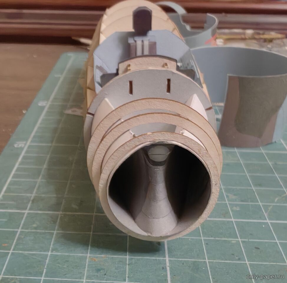

Далее собрал центральную часть каркаса. И тут тоже ждали два сюрприза.
На центральных шпангоутах присутствуют выступы, видимо, для крепления крыльев. Но из-за них не получится натянуть обшивку чулком. Подумав немного, сделал съемную конструкцию. Это позволит натянуть обшивку, и после этого вернуть выступы на место. Первый шпангоут не модернизировал, так как на нем предполагаю стыковать части обшивки.
Второй сюрприз касался носового шпангоута. По схеме там должно быть три детали бутербродом, но такая толщина превышает глубину выемок в каркасе.
Решние оказалось простым, деталь 18л не нужно было подклеивать на картон, но в резке каркаса она присутствовала.
Но вот наклейка этой детальки на элемент каркаса показала, что лазерный каркас чуть меньше деталей из журнала. Возможно, это как раз причина того, что ниши щитков не поместились в отведенные места. Да и ниша шасси тоже торчит  sad
Прикрепления: 8452786.jpg (151.3 Kb) · 4419406.jpg (108.9 Kb) · 6961915.jpg (90.6 Kb) · 7285963.jpg (144.5 Kb) · 9115766.jpg (126.3 Kb) · 4031369.jpg (188.1 Kb) · 7186678.jpg (190.2 Kb) · 8770422.jpg (187.3 Kb)
