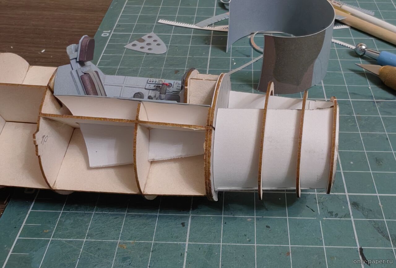

Еще не нравится конструкция носового каркаса. Предполагается куда-то приклеить поперечные шпангоуты. Никакой разметки для них нет. Видимо, придется подгонять по месту по обшивке.
Прикрепления: 6496228.jpg (136.6 Kb)
Сообщение отредактировал rezaf2ai - Среда, 14.05.2025, 06:07

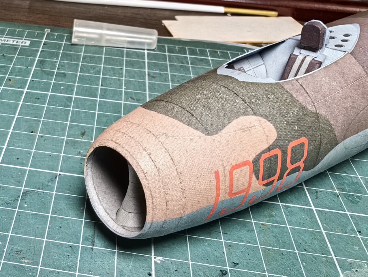

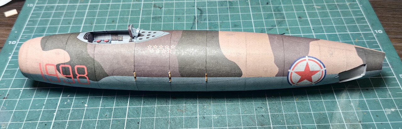

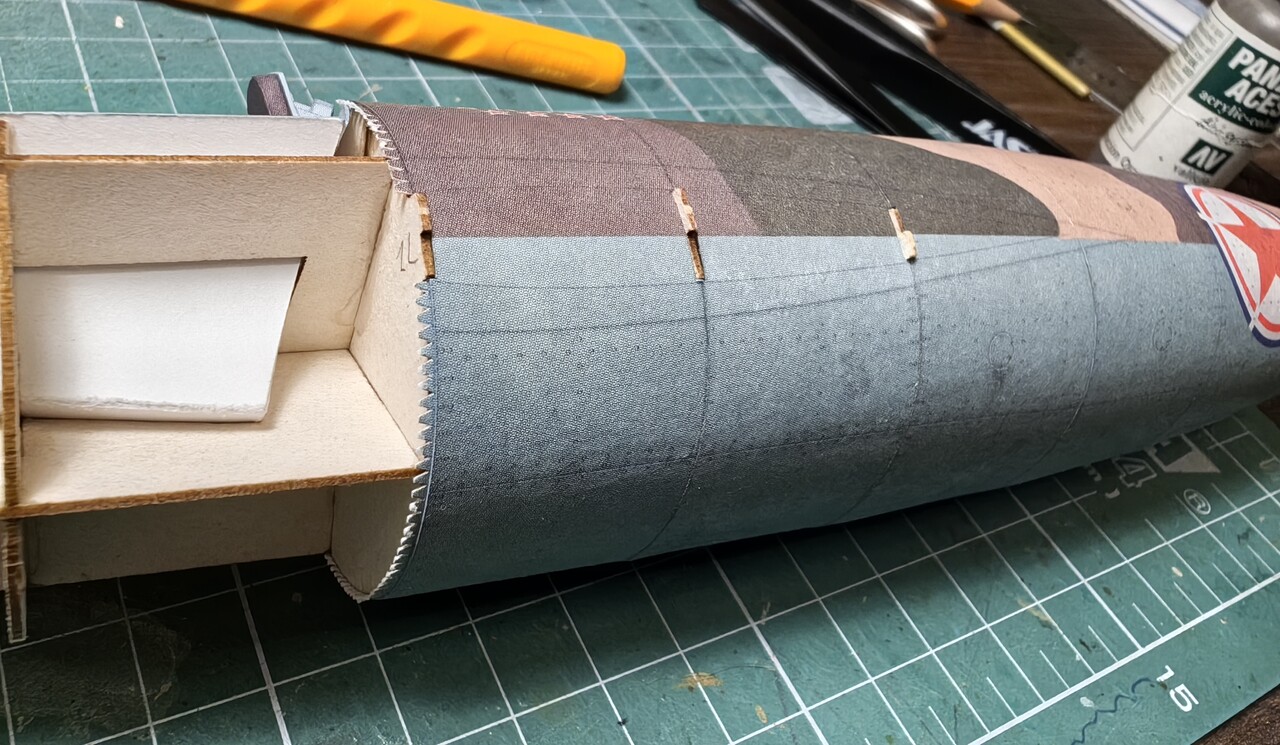

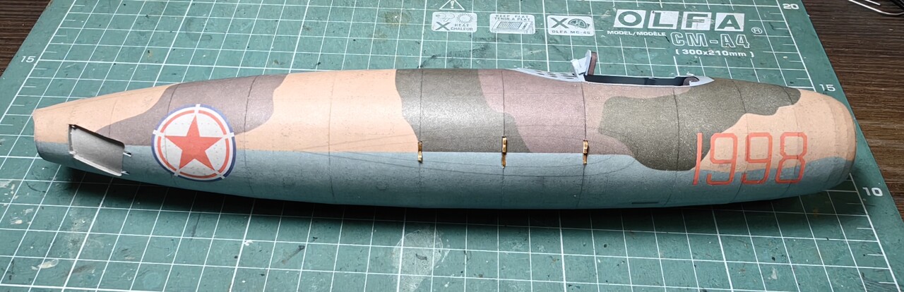

Ну что же, после перерыва на майские праздники возвращаюсь к модели.
Готова обшивка корпуса. Как и планировал, делал чулком со стыковкой в районе переднего торчащего шпангоута. Два задних, как писал выше, делал съёмными, и задумка на 100% сработала.
Ох, вот тут я ощутил разницу между БТТ и авиацией wacko
Если в танчиках все стыки приходятся на углы или прикрыты накладными элементами и их особо не видно, то тут все стыки корпуса на виду. И чуть нож уйдет в сторону, сразу щель получается. Вспотел не один раз, пока вырезал.
Прикрепления: 0396170.jpg (268.6 Kb) · 5960666.jpg (164.4 Kb) · 6009882.jpg (153.5 Kb) · 2906880.jpg (344.1 Kb) · 8643530.jpg (155.8 Kb)
Сообщение отредактировал rezaf2ai - Среда, 27.08.2025, 06:24

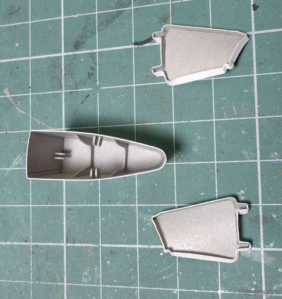

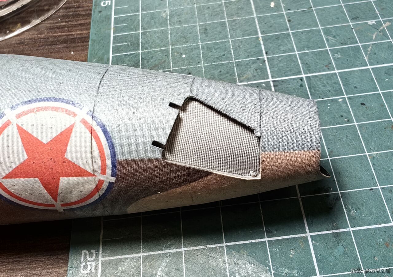

Ниши под тормозные щитки вклеивать в каркас ни в коем случае не нужно!
После натягивания шкурки их надо аккуратно вклеить в отверстия обшивки. Иначе останутся щели.
Прикрепления: 4039397.jpg (196.9 Kb) · 4667255.jpg (262.5 Kb)

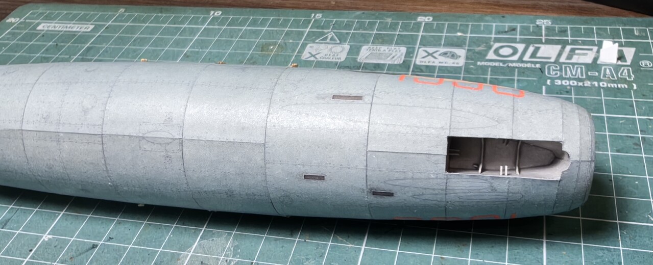

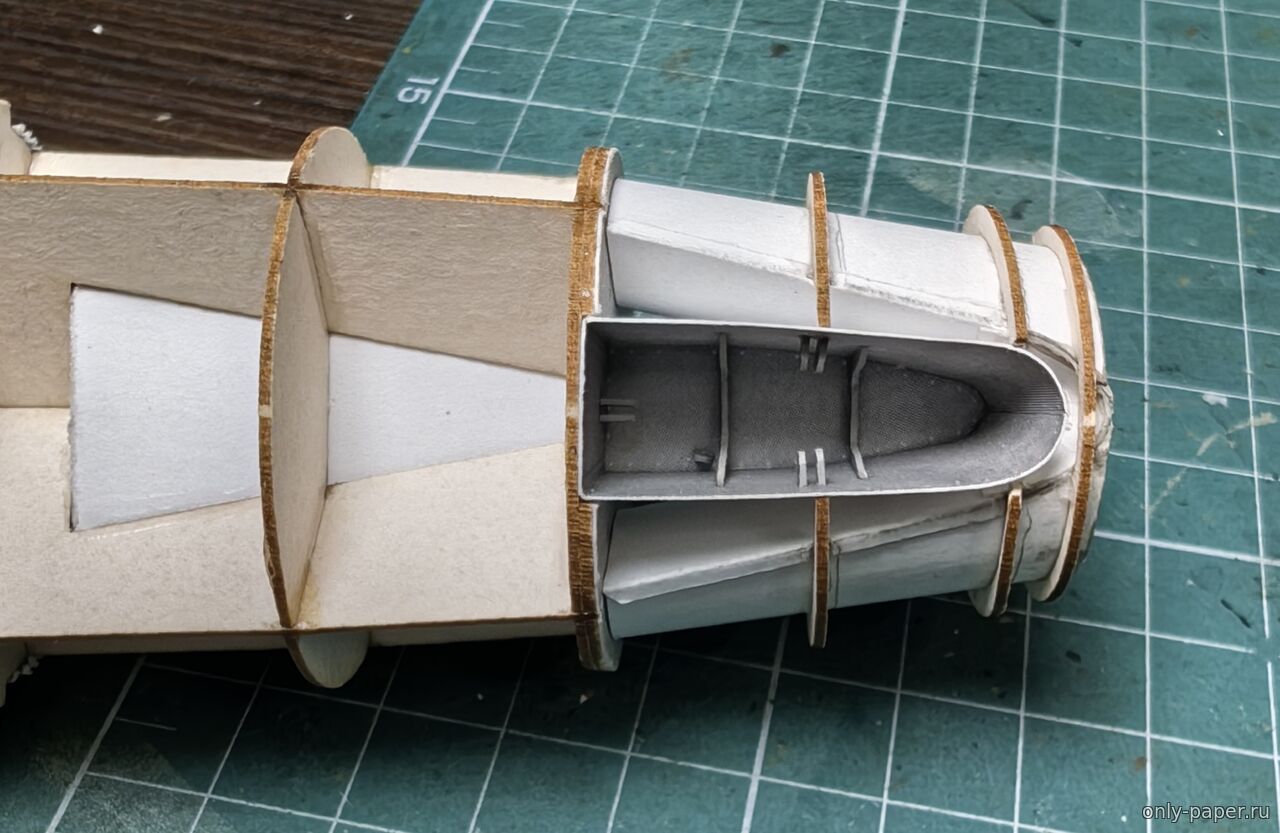

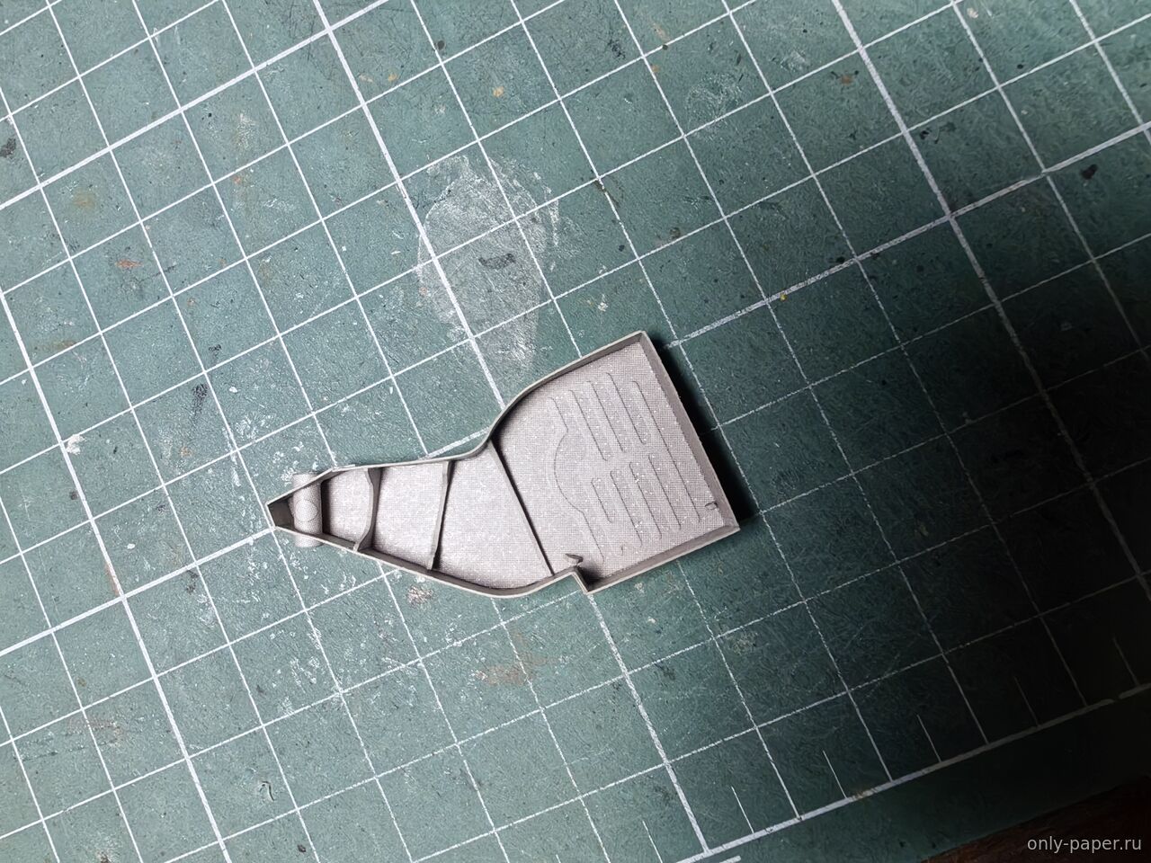

Также стоит обратить внимание на нишу под переднее колесо.
Сначала я ее сформировал вот в таком виде.
Но надо по-другому 🙂
Мне пришлось формировать уже приклеенную, когда понял, что она не подходит.
Прикрепления: 7799035.jpg (141.9 Kb) · 1757670.jpg (137.7 Kb)

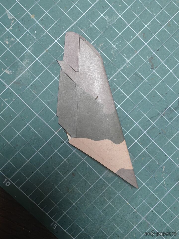

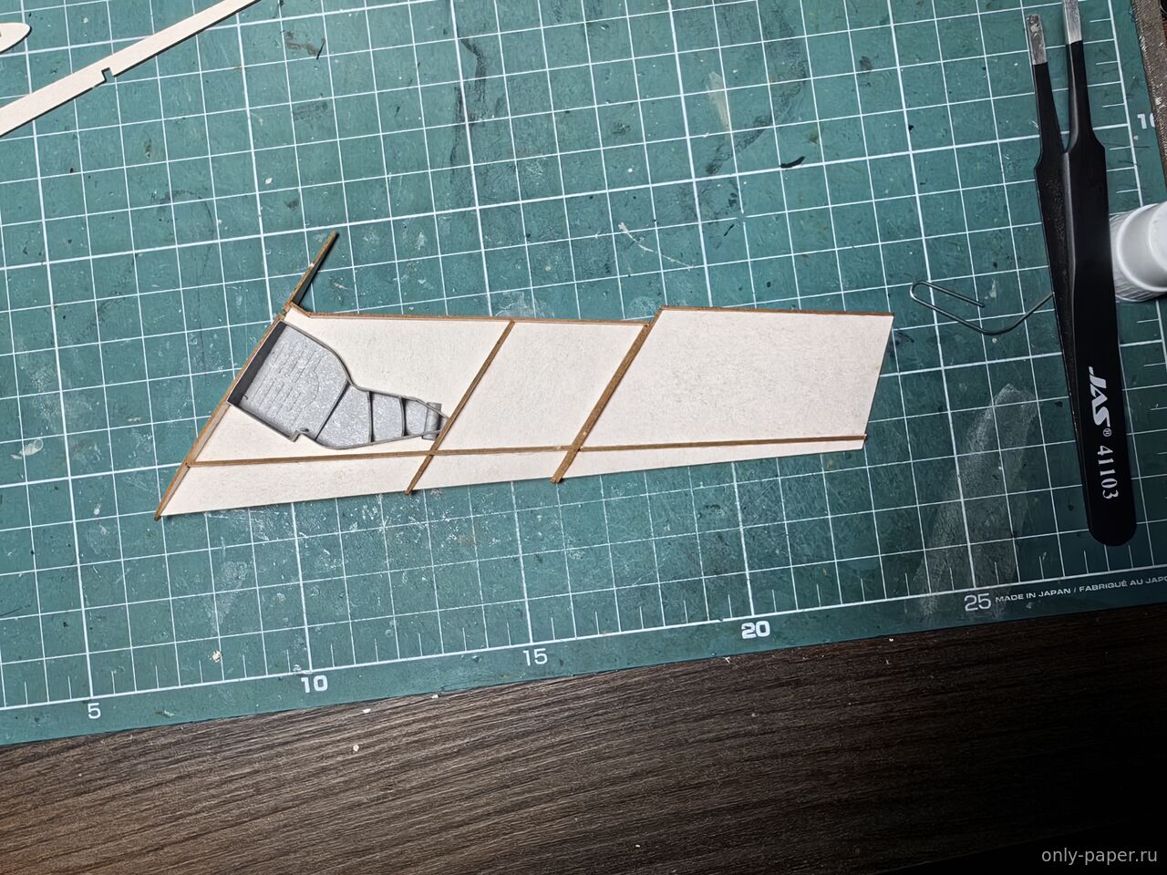

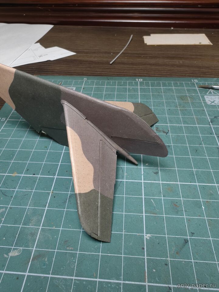

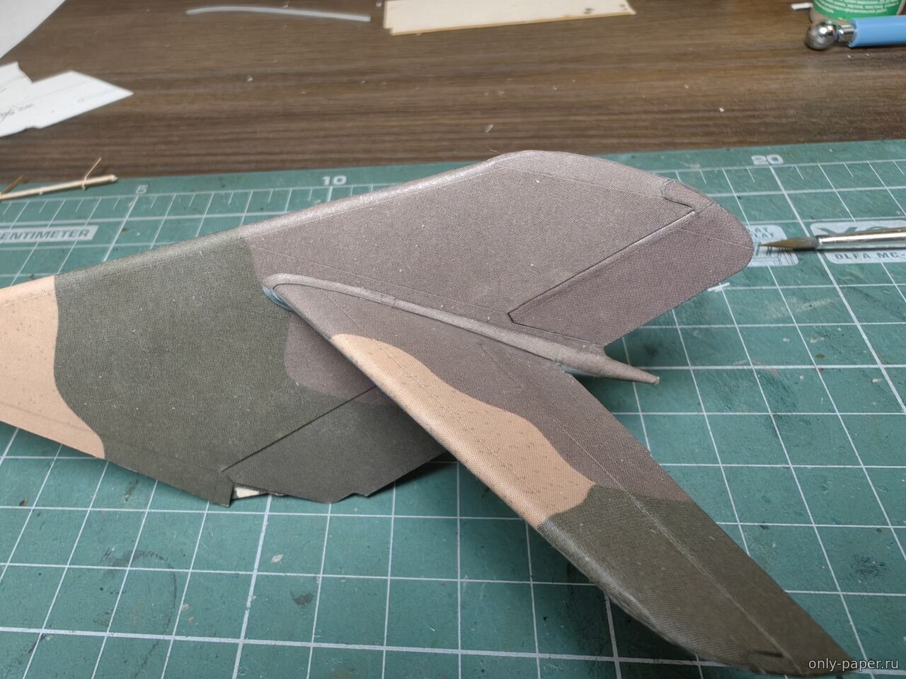

Потом дело дошло до хвостового оперения. В целом, все собирается хорошо. Но у меня почему-то осталась щель между передним и задним зализами surprised Пришлось делать аккуратные вставочки. Я конечно, догадался, что заднюю часть надо было сильнее пихать вперед, но очевидно это стало только после приклейки.
И очень сильно не хватает поперечного формера в киле в месте, где стабилизаторы приклеиваются. Киль проминается, и приклеивать их не очень удобно.
Прикрепления: 3305880.jpg (511.2 Kb) · 1369616.jpg (512.4 Kb) · 3586090.jpg (514.7 Kb) · 7950414.jpg (494.3 Kb) · 2202708.jpg (579.5 Kb)

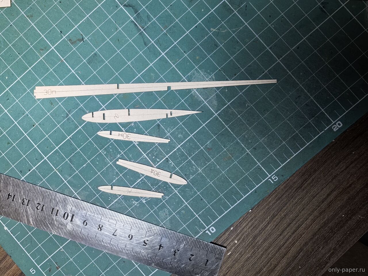

Далее были крылья. Пара фото процесса.
Также рекомендую на продольных элементах прочертить центр, чтобы удобно было к центральной части лонжероны приклеивать.
