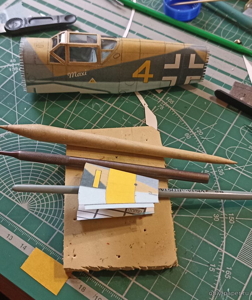

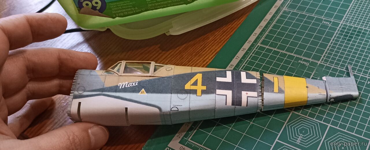

Всем спасибо за интерес, а мы продолжаем:
Весь день занимался вот этим    т.е формовал секции и приклеивал их.
Самый хвост приделывать не стал, ещё не разу не получилась правильная геометрия хвостового оперения, так что сначала все склею, а потом буду приклеивать к фюзеляжу стараясь соблюсти хоть какие нибудь прямые углы.
Ну а тем временем фюзеляж, почти, без мелочей готов:
Вот ракурс получше
Не знаю, наверное при таком методе постройки, т.е на склейках и одном формере, этот горб не исправить, главная засада в том, что нельзя место стыка разгладить изнутри.
Цитата MajorPain ()
Собирал эту модель, причем, в масштабе 1/72 - всё отлично собиралось
Модель собирается отлично (тьфу, тьфу, тьфу) но в 72-м она у вас была меньше, а следовательно жестче, в т.ч и на стыках, мне же приходится минут по 5-7 сидеть, прижимая стыки и точно контролируя усилие пальца чтобы не продавить, а так я доволен, на отпуск, да после перерыва самое то.

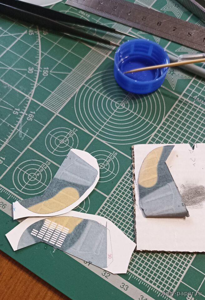

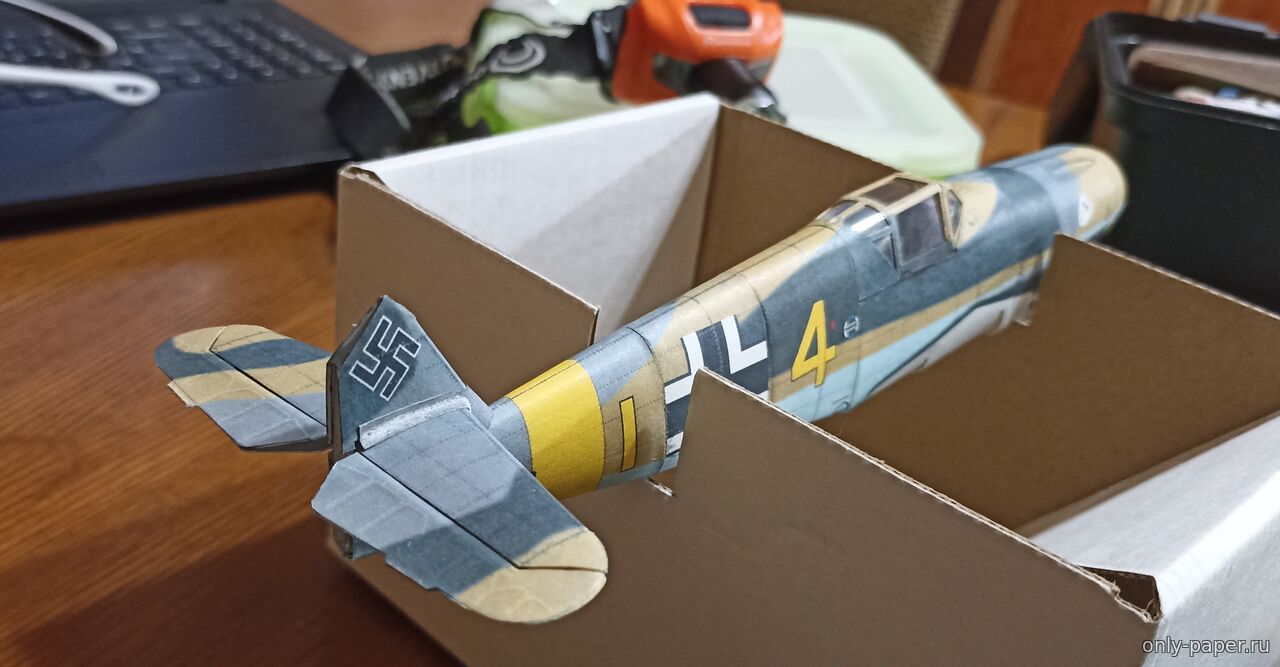

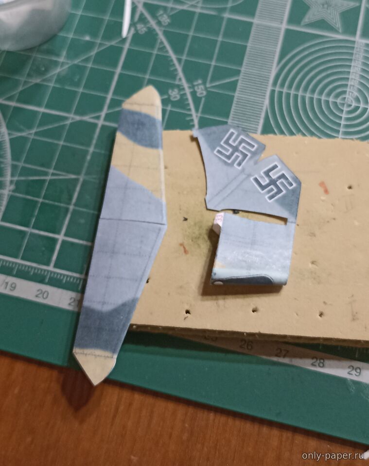

Ну значит делаем хвостовое оперение, будем собирать вот такой 3D пазл естественно собирать стал с раздельными рулями
ну и в принципе все сошлось, мерял, промерял, все в принципе ровно, только сфоткать забыл.
    Потом начал делать сами рули  разработчик конечно тут постарался, подворачивать, подгибать... типа сложно, муторно но можно.
     Ну и вот что имеем на вечер сегодня .

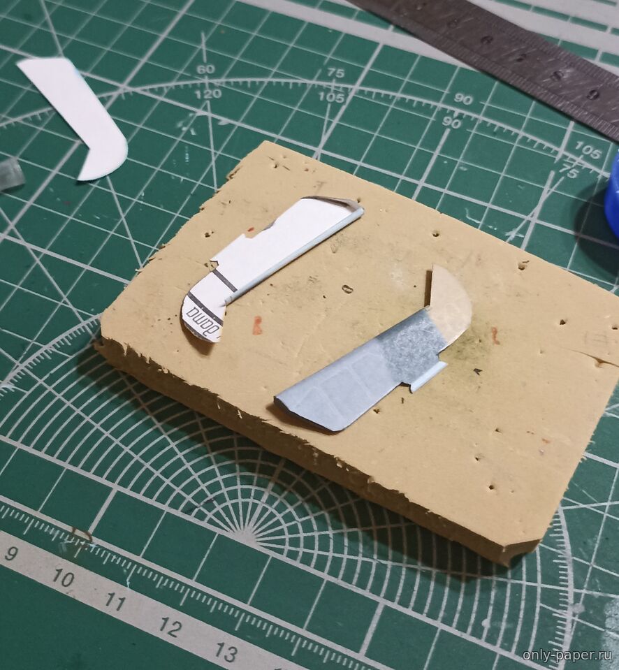

sh077Дата: Четверг, 25.09.2025, 14:23 | Сообщение # 18
Сообщений: 658
Репутация: 575

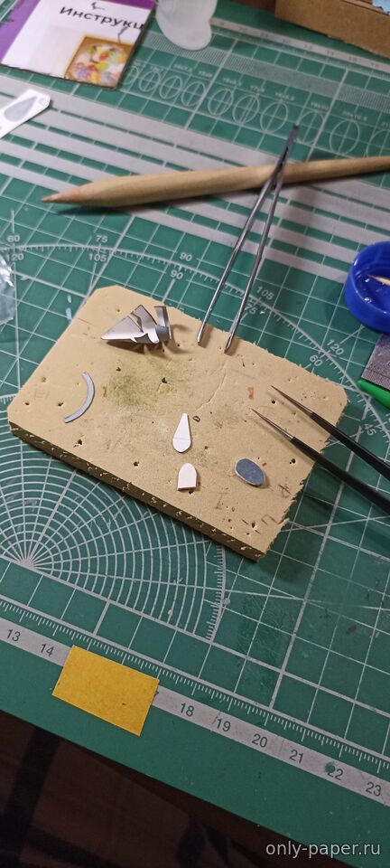

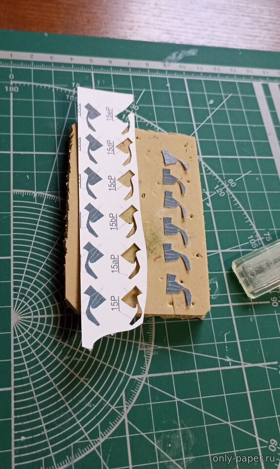

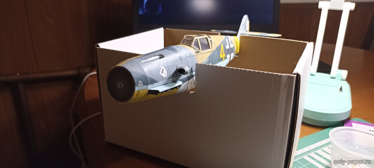

Всем доброго дня и хорошего настроения, а мы продолжаем: Продолжаем собирать хвостовое оперение, т.е руль направления, после тренировки на рулях высоты, хвостовик пошёл легче, ну прям вообще почти сразу, все таки предварительная формовка это наше всё тут кстати видно, что хвост красили два немца который друг на друга обиделись и не разговаривали, потому что пятна не стыкуются.
Ну и дальше решил доделать корпус по мелочевке, сел медитировать вырезая патрубки  такого просветления как БТТшники с гуслями я не конечно достиг, но почти, почти. Далее все это свернул, целиком покрасил и приклеил
а сверху закрыл кожухами, почему то голубыми
Сегодня сделаю турбину, и быть может пулемёты.

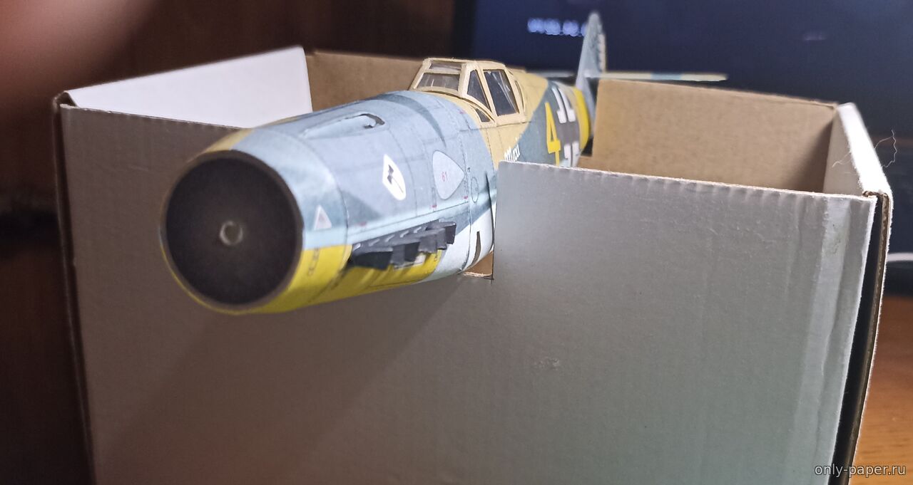

А, ну и до этого промучался ещё и с турбиной, сначала все нарезал  но сворачивалось оно тяжело (не сложно а тяжело, это разные понтия)  имея терпение турбина отлично складывается

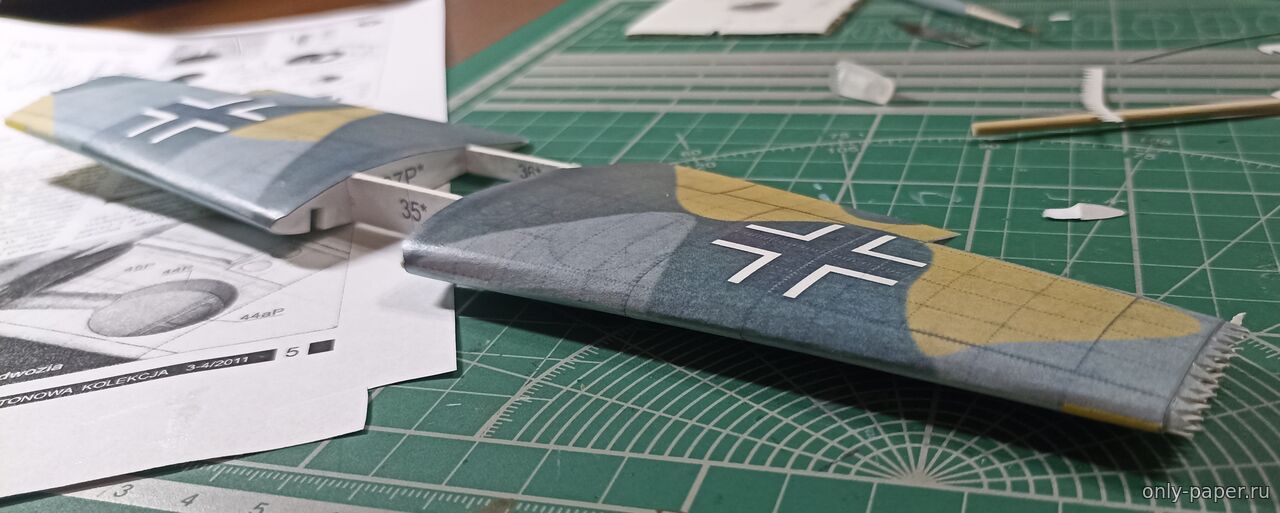

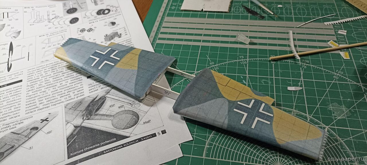

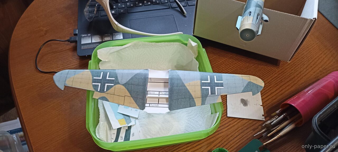

Ну и в принципе все готово чтобы заняться крыльями  нарезал, склеил, все хорошо.
Вырезал ниши, формую крылья . Для начинающих, клей мазал только по первой и последней нервюре, и по плоскостям снизу, верх натягивал, и все сошлось ну и на сегодня всё.

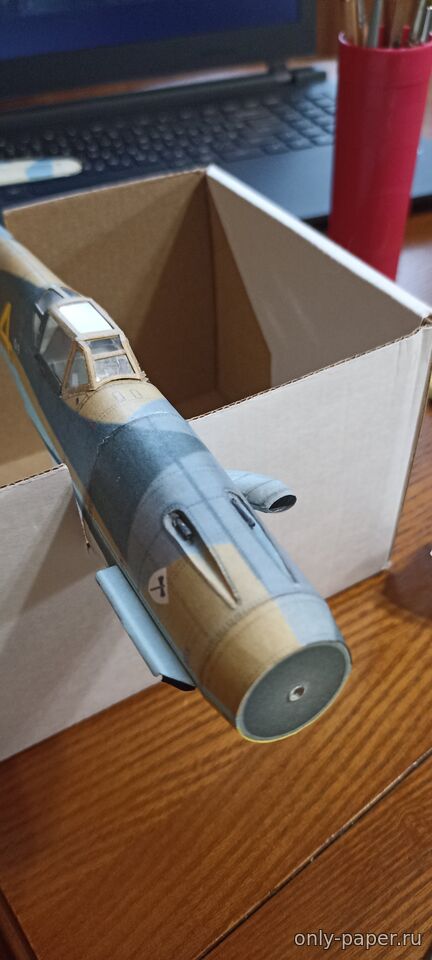

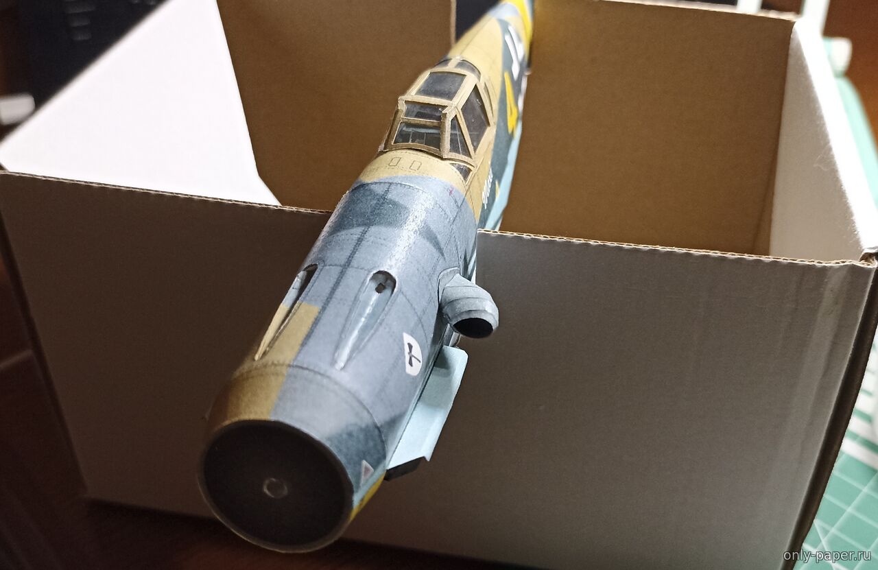

Побуду занудой, это не турбина, а воздухозаборник компрессора. Турбированных движков в серии у немцев не было

DimkazzДата: Воскресенье, 28.09.2025, 04:43 | Сообщение # 22
Сообщений: 1069
Репутация: 339
sh077, А входной каплевидной формы раструб(в сечении) воздухозаборника компрессора эт норм? Вроде круглая форма
"...тебе броню дает радной завод "компрессор", я отказался..." сорян, если что, последние часы отпуска, типа наверстываю....

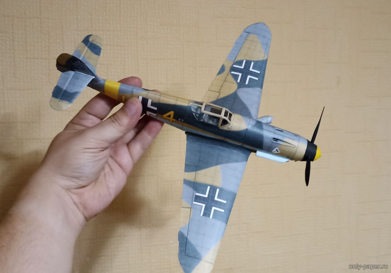

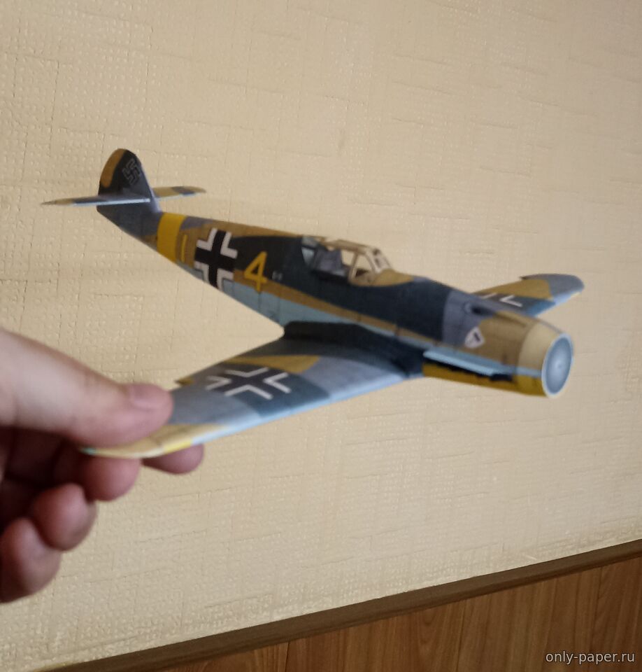

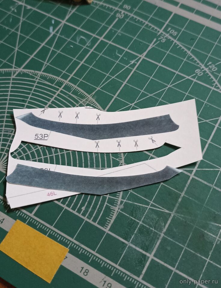

Ну и про самолет не забываем и продолжаем Значит дальше не мучался, нет! все хорошо и аккуратно, законцовки подогнул, подклеил картоном 1мм, все по инструкции сточил, все сошлось и все получилось
Добавил радиаторы и выпуклости  естественно все это содилось криво, и х.з почему (выяснить конечно можно было, но зачем?) сначала выровнял приклеил хвостовую часть, носовую выровнял и посадил на супер клей, который сегодня не оаз ещё поможет.
Ну и зализы конечно, куда-же без них  при заборке аналога от ММ (ссылка где то выше) автор сказал что надрезы делать не надо, но на всякий случай я вырезал с шаблоном чтобы если что можно было приложить и сделать надрезы.
Ну и вообщем да, можно и без разрезов, в принципе можно, ну и начал мучатся с зализами . Правый зализ начал клеить по тихоньку, буквально по сантиметру, долго муторно, но получилось. НО а левый приклеил на супер клей начало "у носа", прогладил к хвосту и приклеил на супер конец. В итого как и на ЯКе зализы приклеены только к корпусу, но в принципе норм получилось.
Пиу!  Та, та, та.

sh077Дата: Воскресенье, 28.09.2025, 07:04 | Сообщение # 24
Сообщений: 658
Репутация: 575
 Привет, видел я что она круглая, но там даже формеры есть типа овальные, и не понял я как придать ей круглую форму

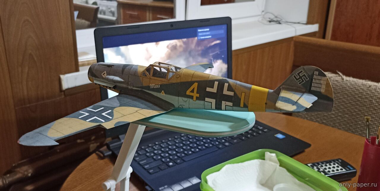

Всем привет! Отпуск кончился времени на самолет остается мало. За все дни успел приделать "бороду" (бороденка это не борода)  и воздухозаборники под крыльями ну и элероны.  фоткать их отдельно не стал, в общий ракурс потом попадут.
Ну и далее значится встрял я с коком винта. Ранее все их делал исключительно шлифованными и крашеными, тут решил значит клеить в стык и проглаживать, но в итоге обламался  уж его и подрезать стал, и по мм клеить и ждать по 20 минут пока все это схватится, потом приклеивать дальше, но один хрен, или с какой нибуть стороны что-то вылезет, или все равно ступенька вырисовывается. В итоге решил, что на такую маленькую деталь уходит слишком много времени, залил супер- клеем и зашлифовал. НО краска то жёлтая у меня оказалась полным Г. ни хрена не укрывает  и грунта белого нет.
В итоге в общем этот процесс не быстрее чем приклеивать по мм, но результат, надеюсь будет лучше.
Прикрепления: 4988529.jpg (108.3 Kb) · 9545619.jpg (135.5 Kb) · 1945251.jpg (137.9 Kb)

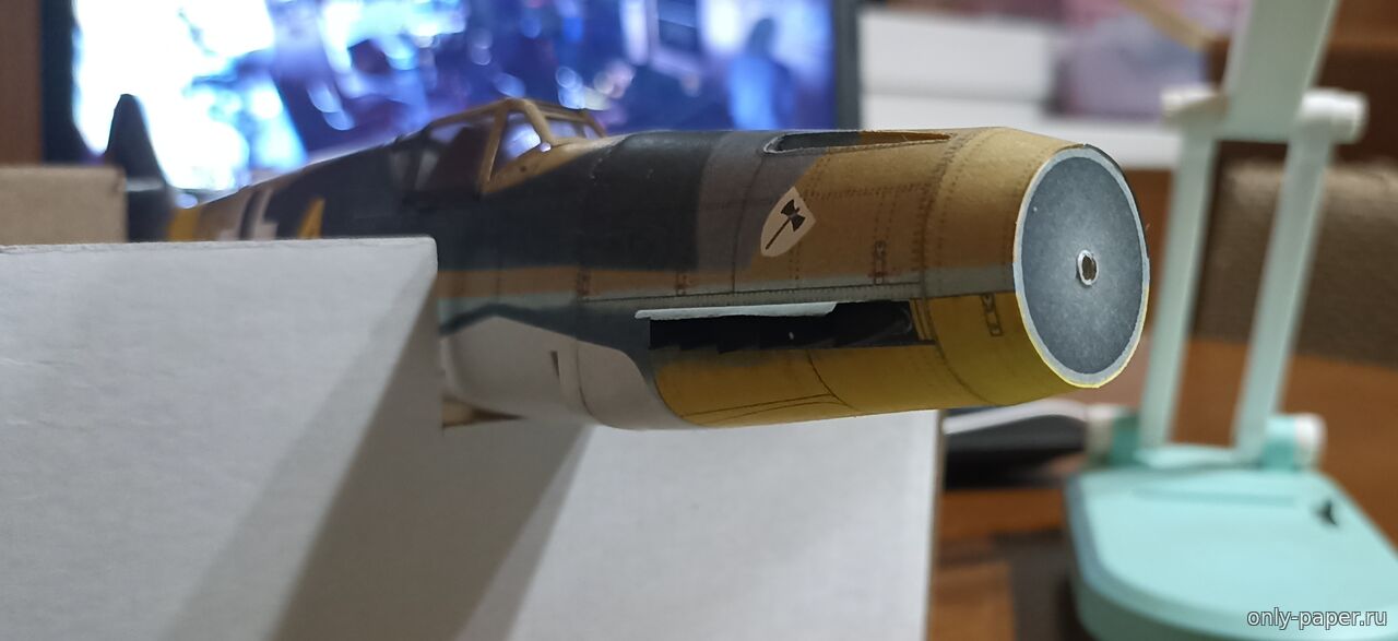

Для таких мелких деталей можно использовать "супер клей гель" (не путать с обычным "супер клеем", который очень текучий). Толстую бумагу "гель" прихватывает очень хорошо даже встык и очень быстро: за 5 - 10 сек. (при прижатии - за 1 сек.). Главное следить, чтобы клей на лицевую сторону не попадал. Есть и "анти супер клей", которым можно размочить уже накрепко засохший такой клей и переклеить детали заново.

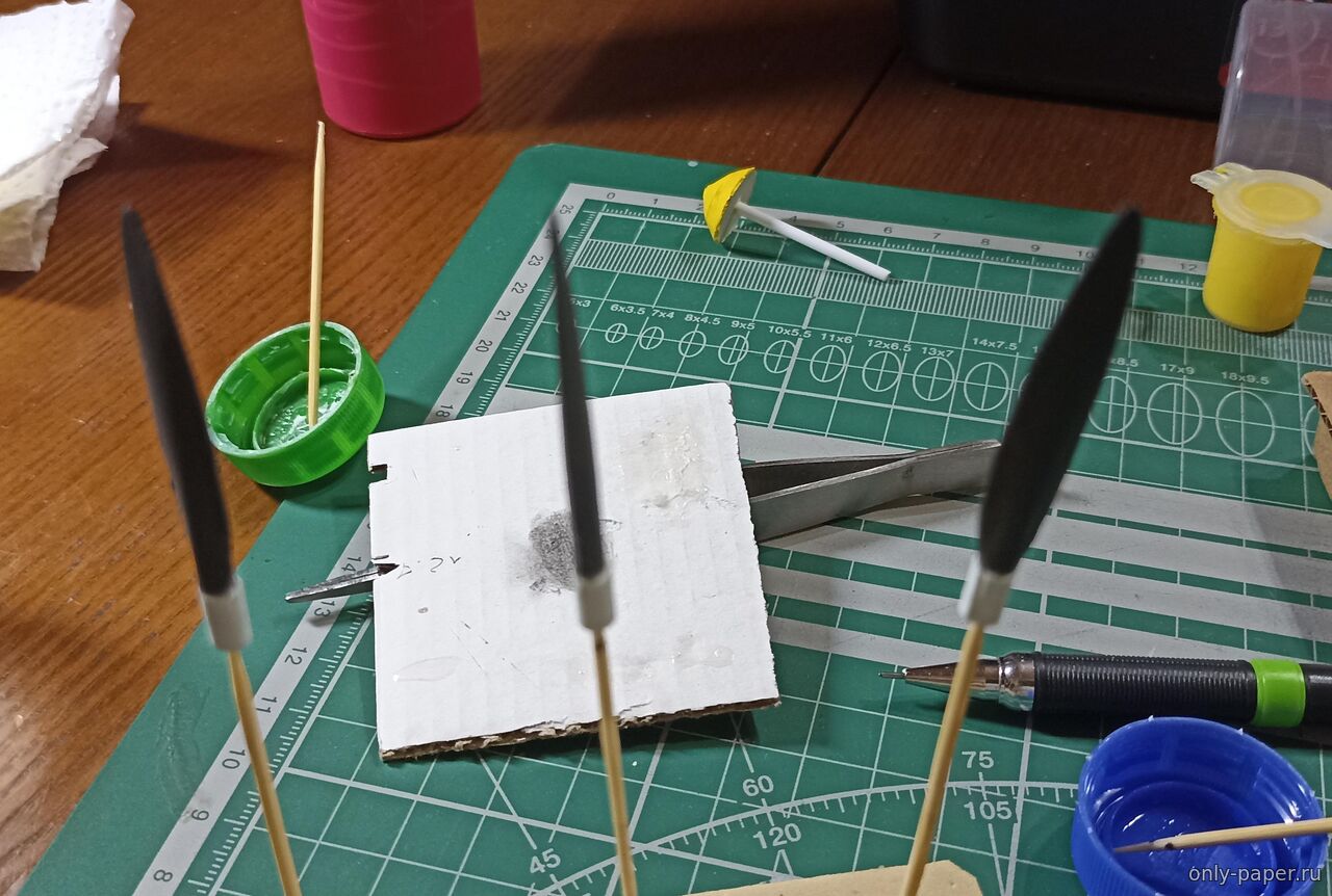

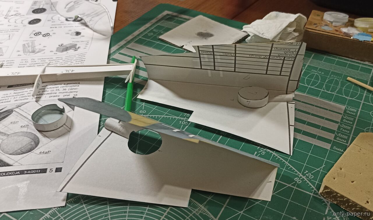

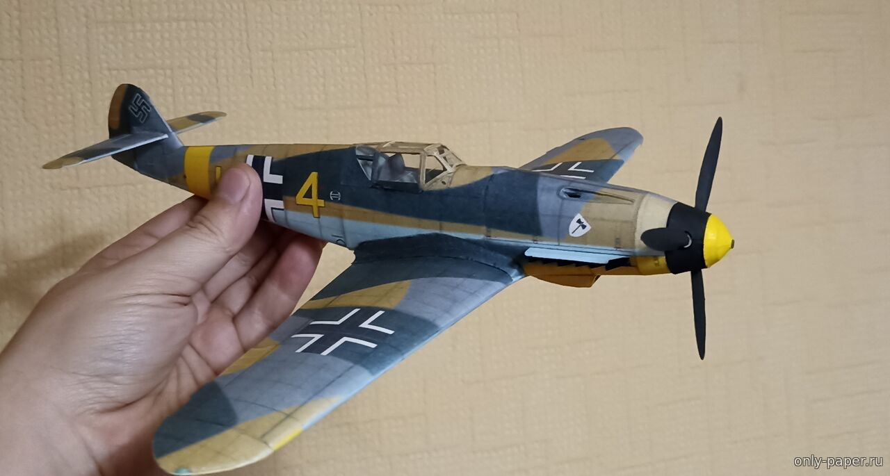

Ну вот вышел н работу времени почти не остаётся, но мы продолжаем!!!
Сделал лопасти ну и вин целиком   теперь можно и "полетать"

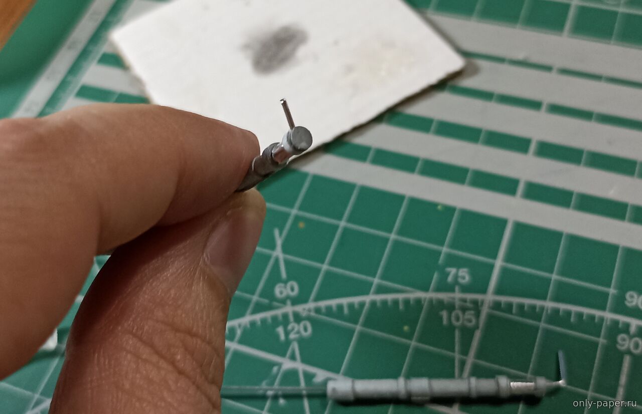

Далее: делаем стойки, решил их немного, типа доработать, ну как доработать, прорезал небольшой паз снизу чтобы проволока выходила из стойки и изгиб не бросался в глаза  .
Прикрепления: 8897223.jpg (204.5 Kb) · 6319739.jpg (112.2 Kb) · 2781594.jpg (124.8 Kb) · 0756259.jpg (121.1 Kb) · 7329901.jpg (156.2 Kb)
sh077Дата: Понедельник, 06.10.2025, 13:56 | Сообщение # 28
Сообщений: 658
Репутация: 575

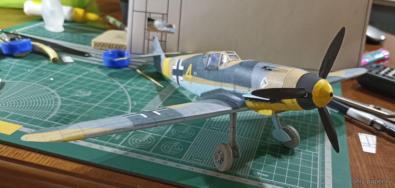

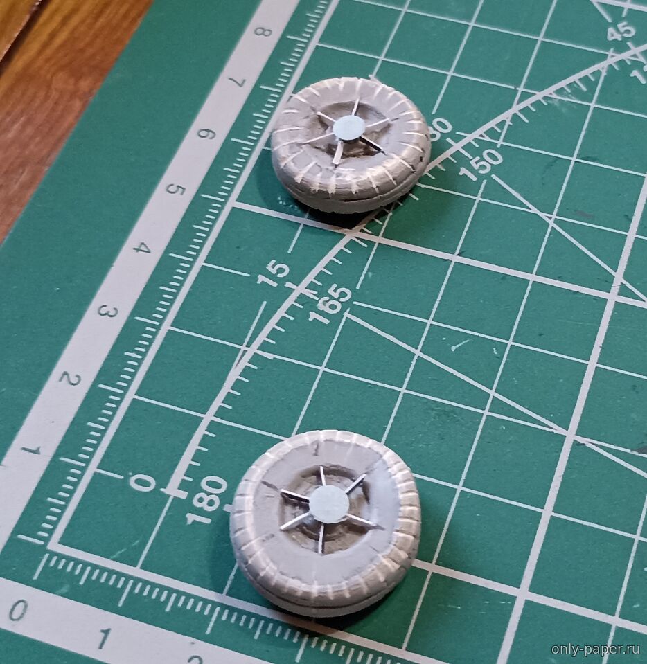

Переходим к самому любопытному колёса!!!  клеил круги, точил в дрели, надфилем прорезал бороздки, молотком сплющил, типа просевшие.
НО!!! Я ведь являюсь апологетом теории о том что инструкции это не для нас, и в очередной раз наступил на те-же грабли, оказывается чтобы делать колеса (диски) детализированными, колесо нужно склеивать из 3-х кружочков и обода (всего получается 4мм), а я начал как простое колесо т.е 4 кружочка и обод получилось 5мм, и самолёт на них смотрится как грёбанный трактор .
Решил я значит их покрасить и выделить протектор коричневым, думал будет получше
Получилось будто он по говну (пардон) где-то ездил, и в принципе так ему фашисту и надо, но стоять на моей полке в таком виде нельзя, ну все таки что то не то с колёсами, сегодня, завтра сделаю их потоньше.
Прикрепления: 1259455.jpg (178.0 Kb) · 1076375.jpg (156.2 Kb) · 2812257.jpg (126.2 Kb) · 3734039.jpg (120.7 Kb) · 1910596.jpg (109.1 Kb)
