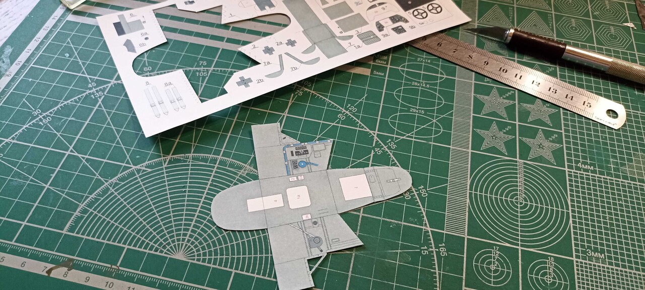

Всем здарова!!! Не прошло и года как я решил вернуться в моделизм. Ни чего страшного не происходило просто "муза" ушла нафиг и ни как не хотела возвращаться, раза четыре садился за стол, раскладывал листы и инструменты, ииии... складывал все обратно.
один раз даже наклеил все на картон, положил под пресс, а выкройки покрыл лаком..
И вот, 8 месяцев спустя, в одно солнечное воскресенье из под моих рук вышло вот это
  хорошо что модель довольно простая, для возвращения это самое оно!

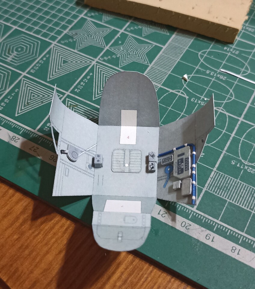

Всем привет, а мы продолжаем:

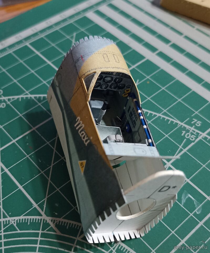

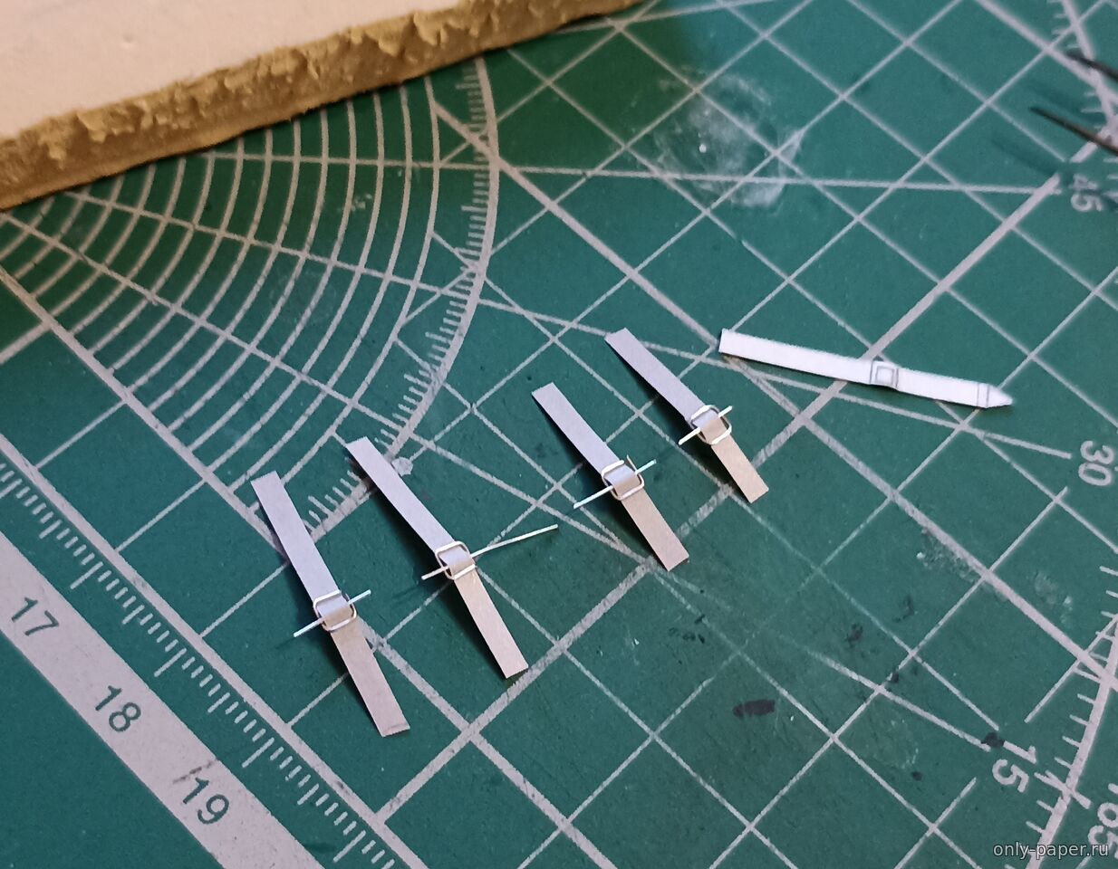

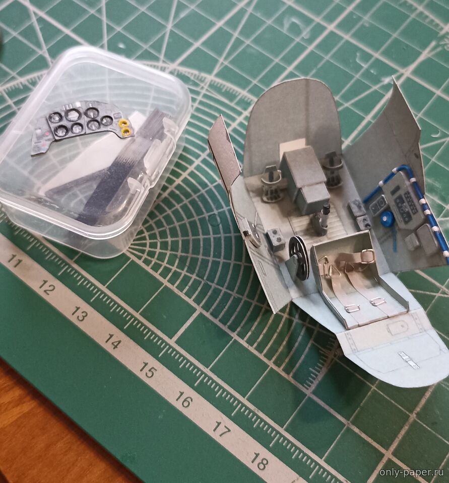

Продолжил клеить мелочевку в кабину, сделал ремни
и приборку  приборку ковырял как обычно, небольшое отверстие пробойником, доводим до размера круглым надфилем, "полируем" зубочисткой, в финале наносим на зубочистку краску, чтобы создать окантовку.
Ну и в итогк на сегодня имеем вот это:
Вырезал ещё обшивку, завтра собрался клеить, и тут возник вопрос к знатокам: Модель без каркаса, спроектирована для сборки "бочонками". Сборка "чулком" гораздо удобнее и аккуратнее,  есть ли смысл заморочиться и хотя-бы прилегающие к кабине секции делать чулком?
Кстати если кто-то где-то видел сборку этой модели или аналога, подскажите пожалуйста, очень хочется знать что может получится.
Стыки "чулком" получаются аккуратнее, но нужно контролировать, чтобы "конструкцию" в сторону не увело.

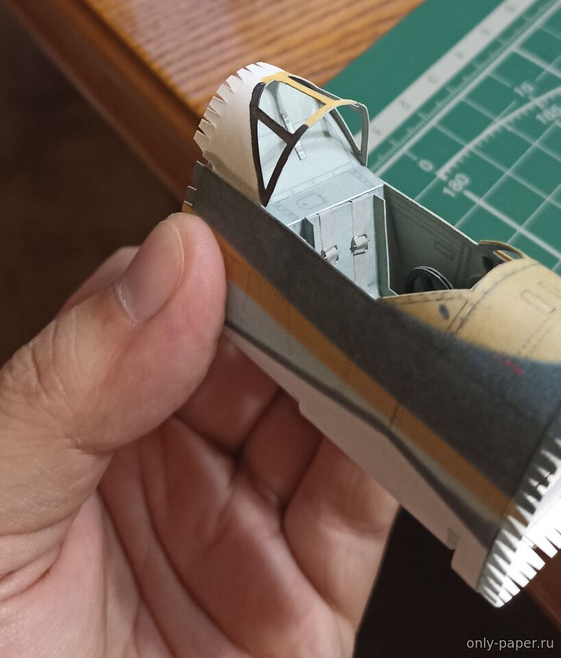

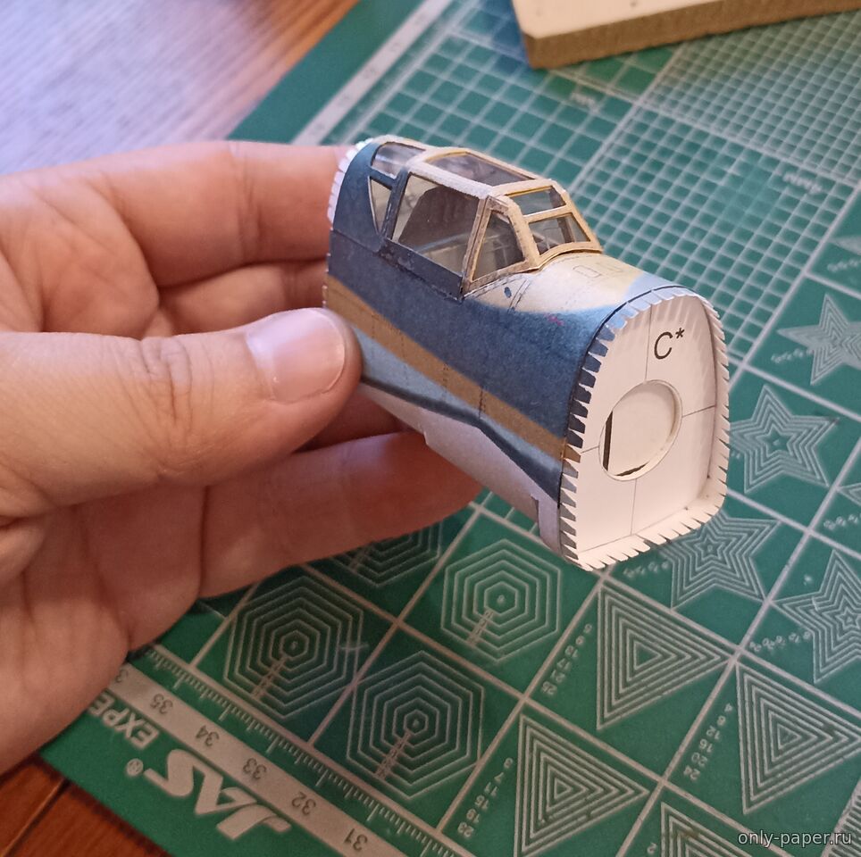

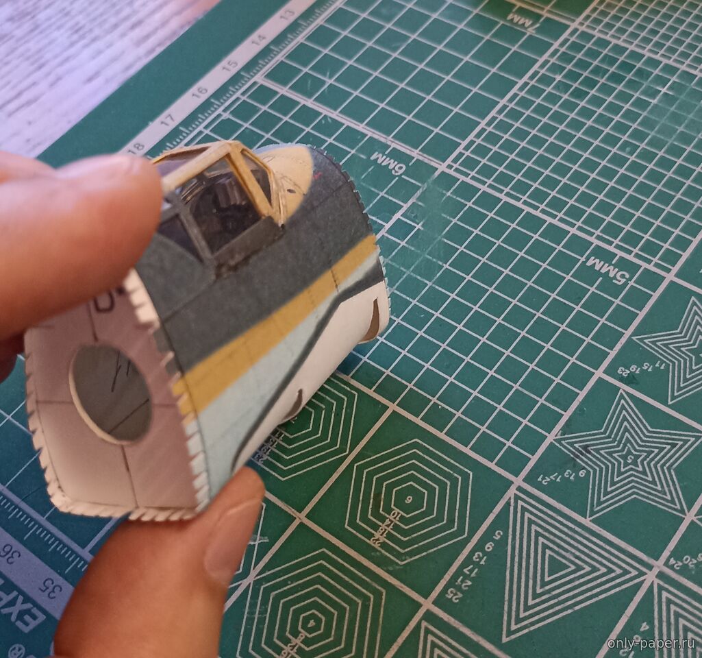

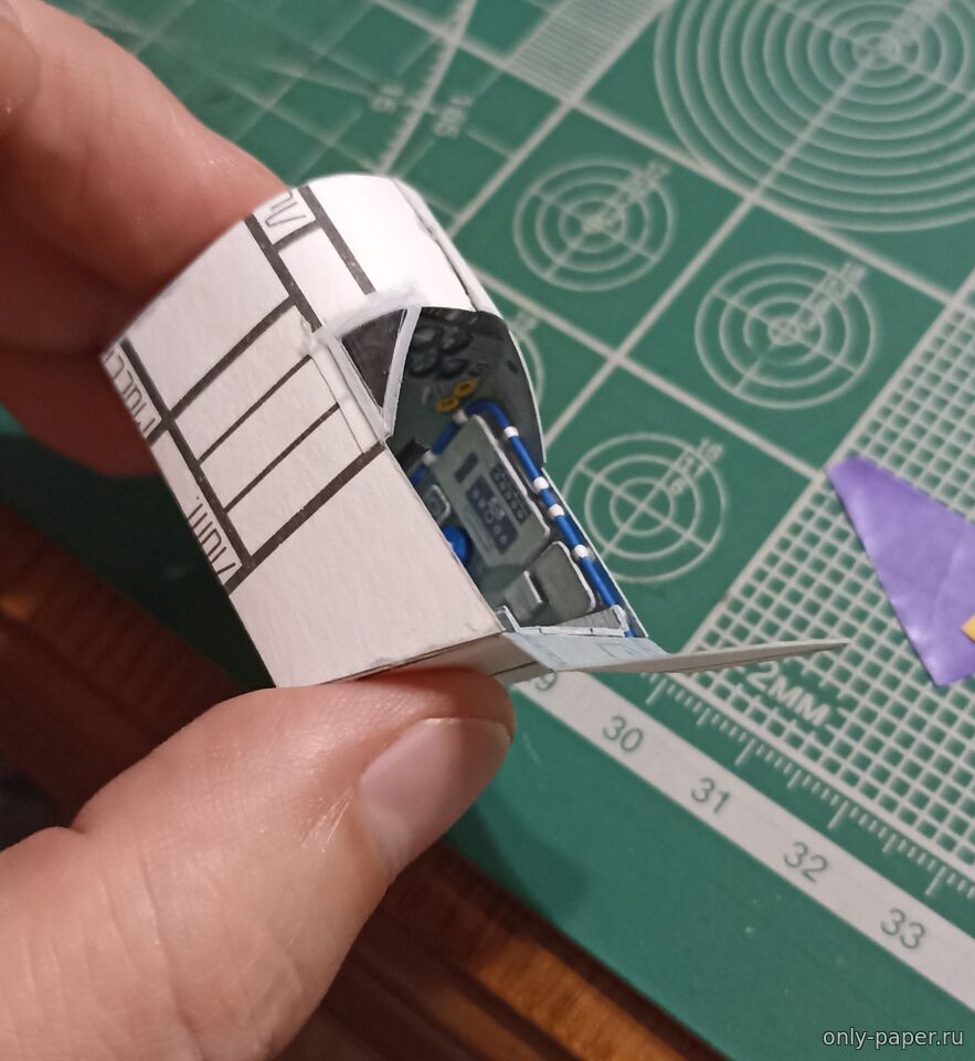

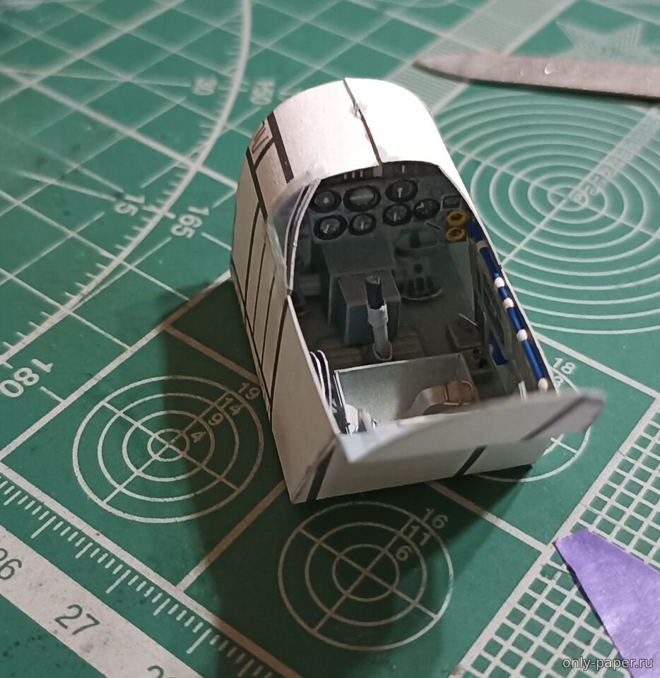

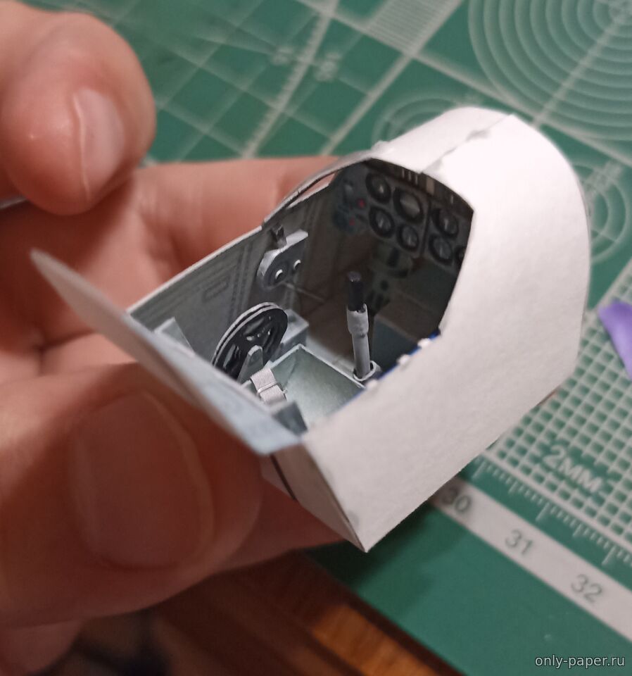

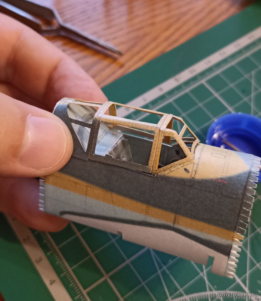

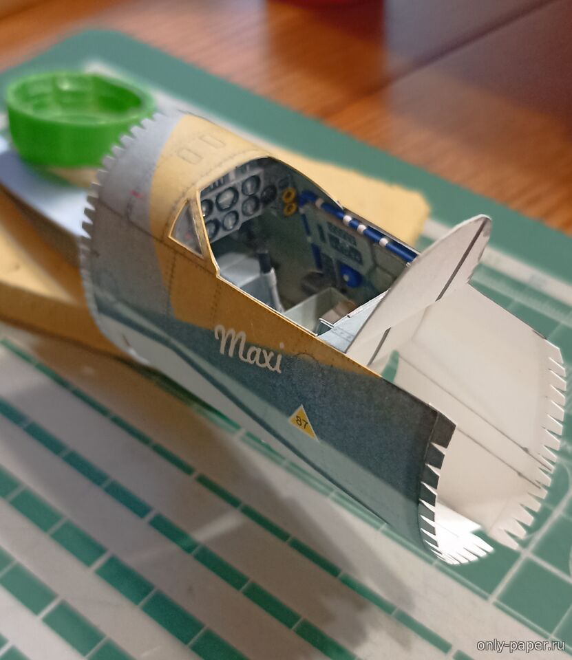

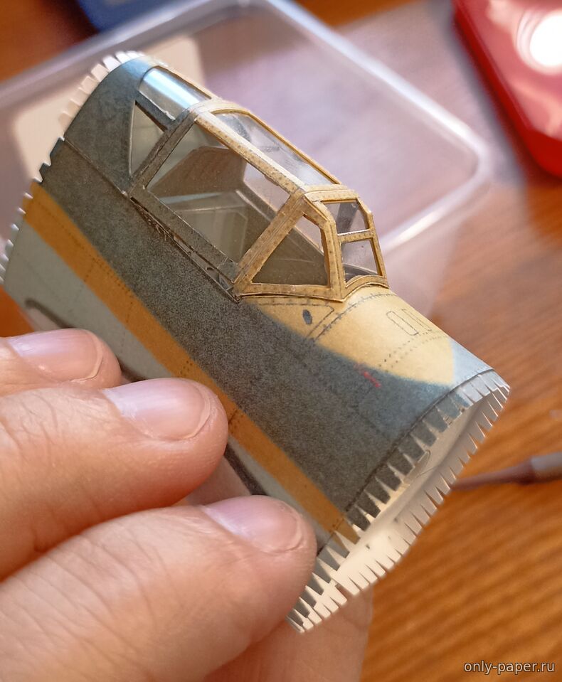

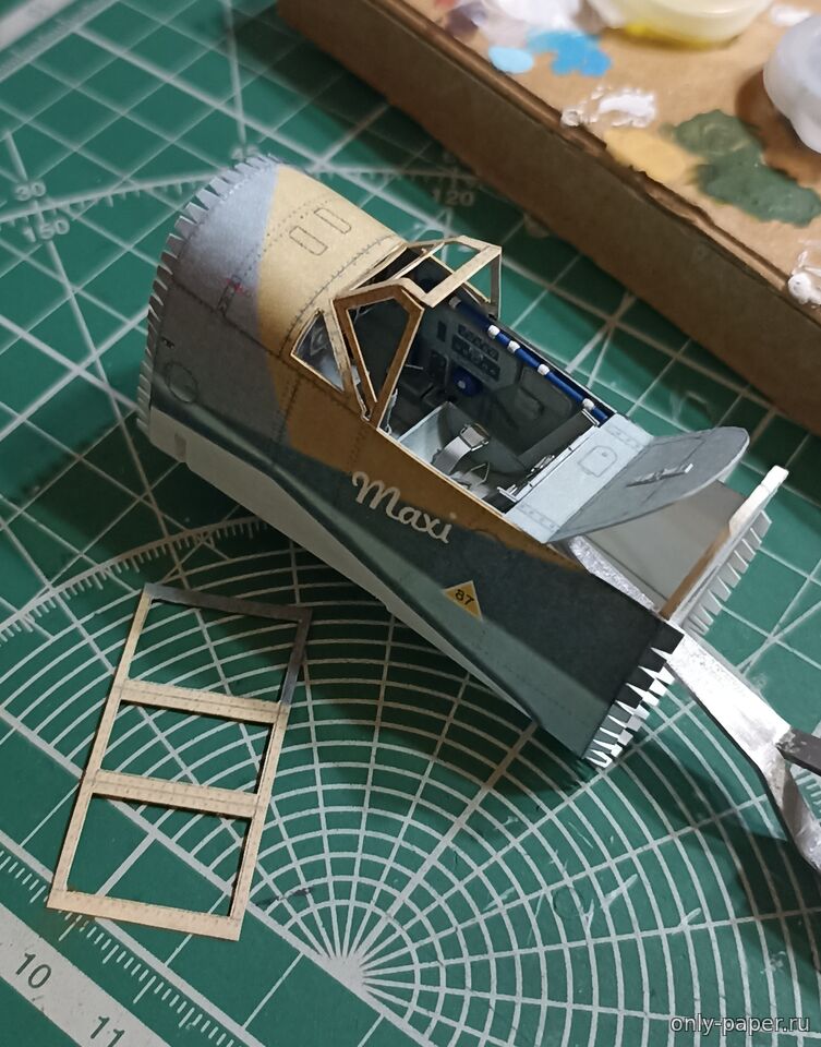

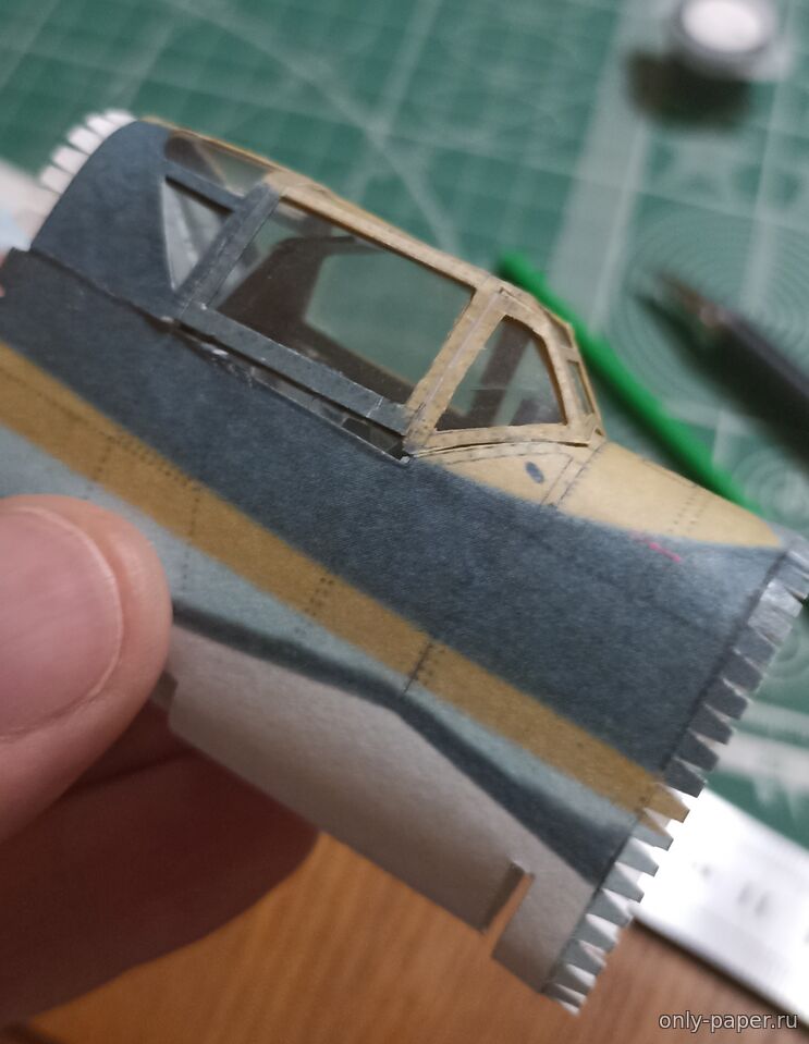

Всем привет, новый день новые "успехи". Значится решил я кабину делать закрытой, ибо радовать глаз деталировкой там нефиг, все довольно просто, но вот конструкция модели не сильно этому способствует, дальше постараюсь пояснить что, да как.
Первым делом вырезал и подкрасил заднюю часть остекления, впервые решил подкрасить "белую" сторону внутренней стороны в цвет наружной стороны  чтобы потом, если будут не совпадения это не сильно бросалось в глаза. С вопросом "чулок" или "боченки" чета крутил итак и сяк, решил делать как сказал автор т.е "боченками" посмотрим куда эта дорога выведет.
Далее, наклеил обшивку  клей мазал минимально, только по контуру кабины, равнял все по краям, вроде всё вышло хорошо. Далее вклеил формеры    что я тут решил: если стыкуется все хорошо, я примерил остекление   значит буду собирать фонарь целиком, единой деталью, сделаю и подгоню его как единую деталь, если все подходит, сделаю морду отложив фонарь, а потом буду думать как там делать, собрать весь хвост и пристыковать, ну или как кривая выведет.
Ну и на исходе дня примерил лобовик

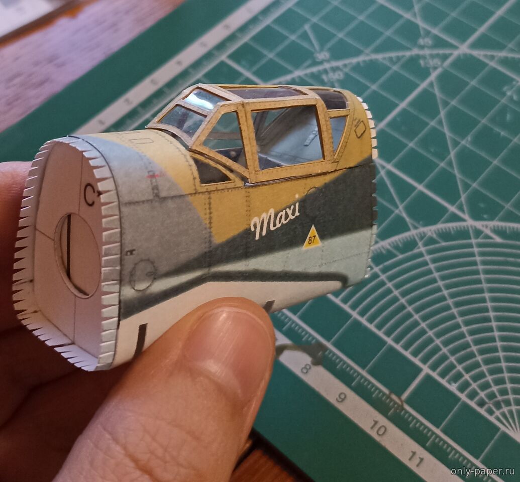

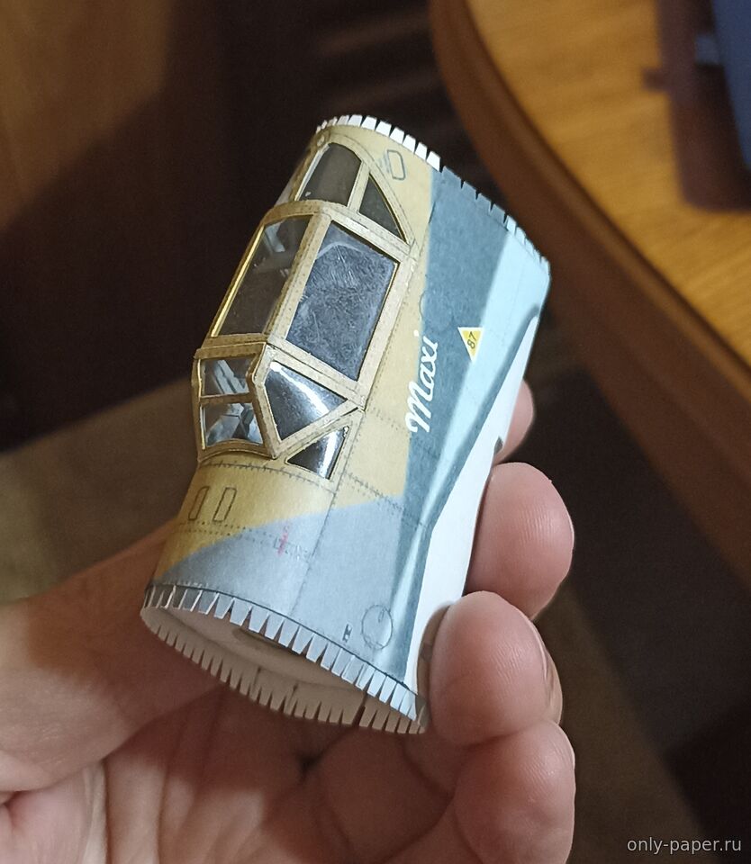

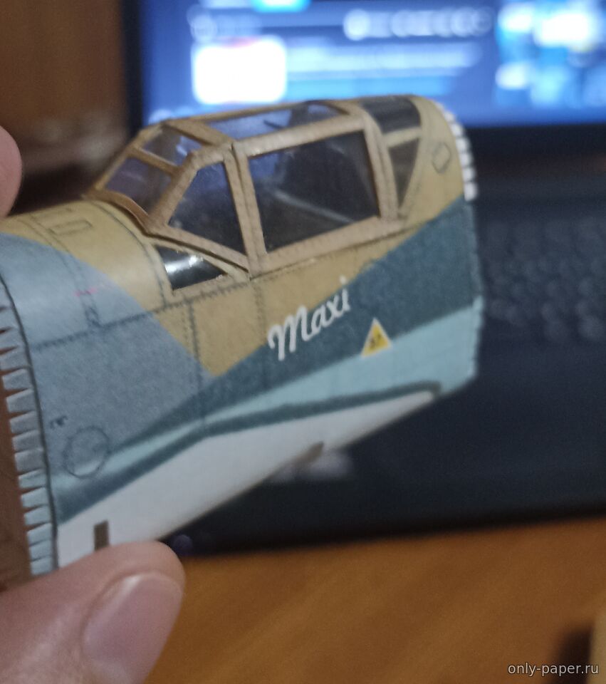

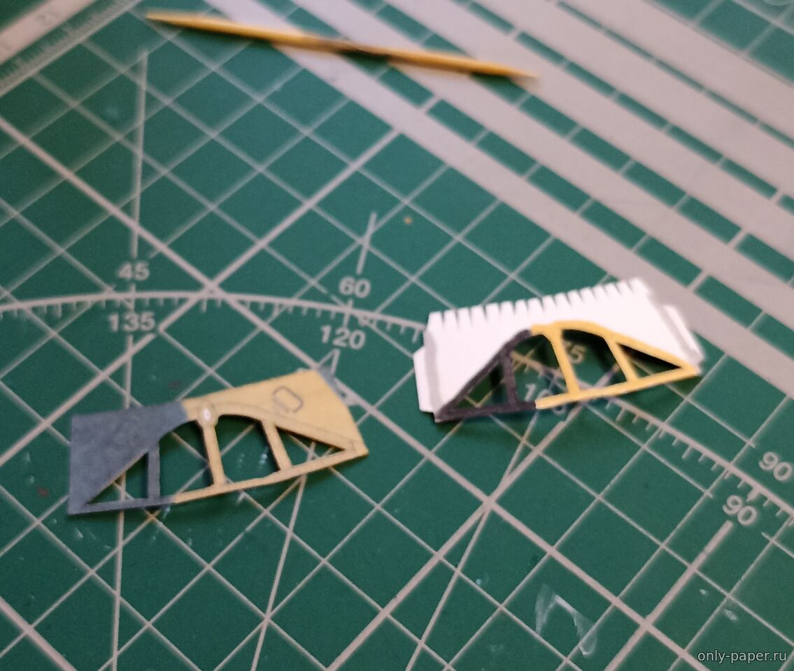

Доброго всем вечера, начнем за здравие: промудохался весь день собрал остекление   и вот главное все ведь хорошо получалось но вот когда вклеил все стекла с правой стороны вышла вот такая задница   с лева опять же все норамльно
Прикрепления: 6579021.jpg (153.6 Kb) · 9557012.jpg (126.5 Kb) · 2689391.jpg (108.0 Kb) · 1032109.jpg (125.8 Kb) · 7903135.jpg (102.4 Kb) · 6583665.jpg (123.4 Kb) · 5695280.jpg (103.5 Kb)
sh077Дата: Пятница, 19.09.2025, 04:26 | Сообщение # 6
Сообщений: 658
Репутация: 575

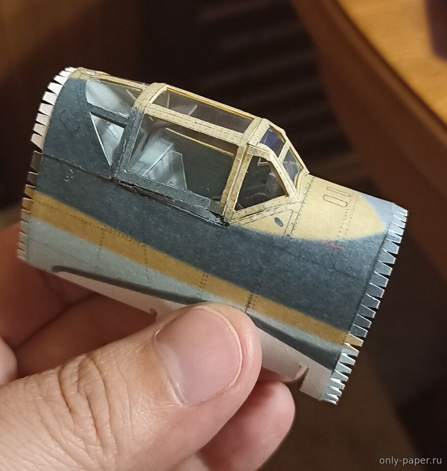

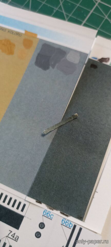

Продолжаем за упокои: ничего умнее мне в тот момент в голову не пришло, как вырезать вставку из запаса цвета
  с расстояния выглядит не плохо, включаем "правило 40см" с такого расстояния все вообще хорошо...
НО БЛИН!!! когда готовил фото  понял что это хрень полная.
Щас на ум приходит только срезать нижнюю окантовку стекла, и сделать её одной крупной деталью.

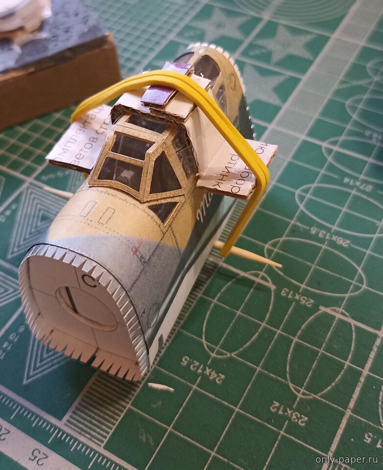

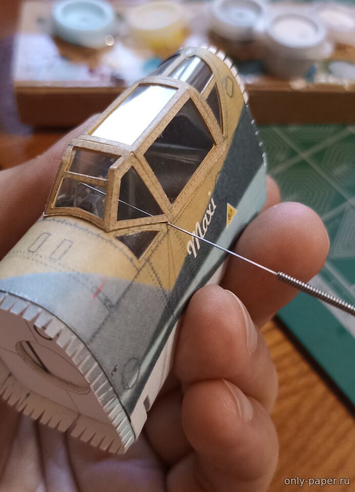

В общем ночь не спал не давал мне это косяк покоя, решил всётаки срезать нижнюю часть рамки и сделать её целиком, беда только в том, что "запас цвета" это конечно "запас" но какого то другого цвета  но тем не менее будем делать из того что есть.
Вот такой иглой прижимаю рамку изнутри
А вот так прижимаю снаружи
Ну и вот что получилось, хрень конечно, но лучше чем было
Ну все теперь точно в запой.

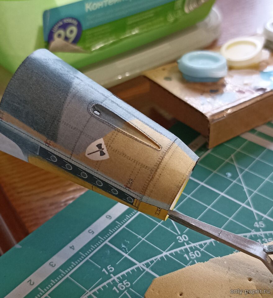

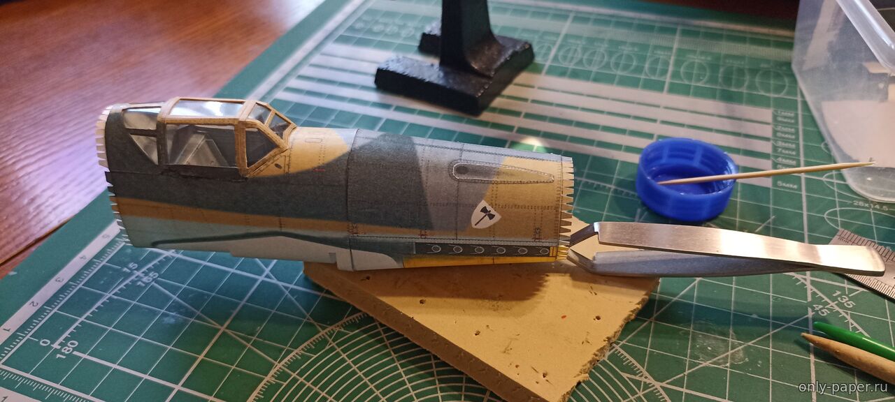

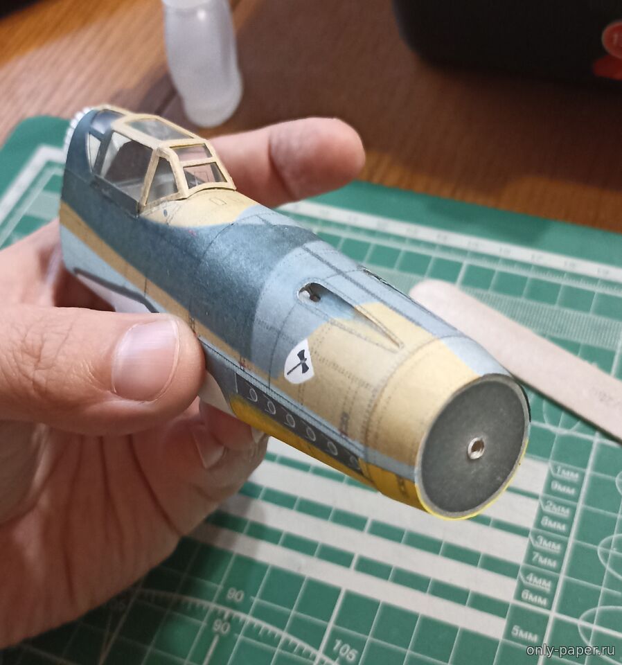

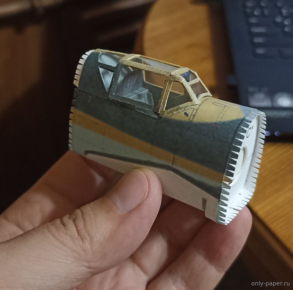

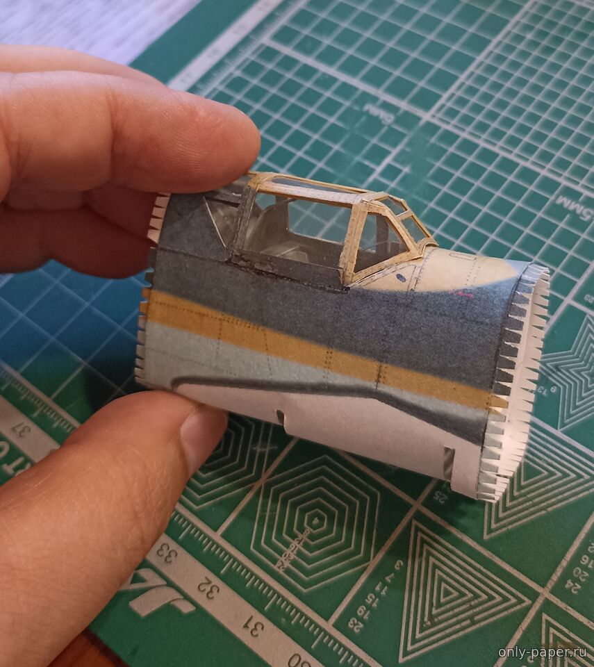

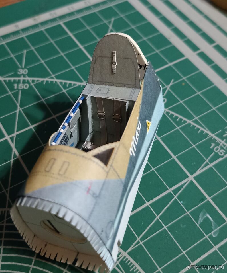

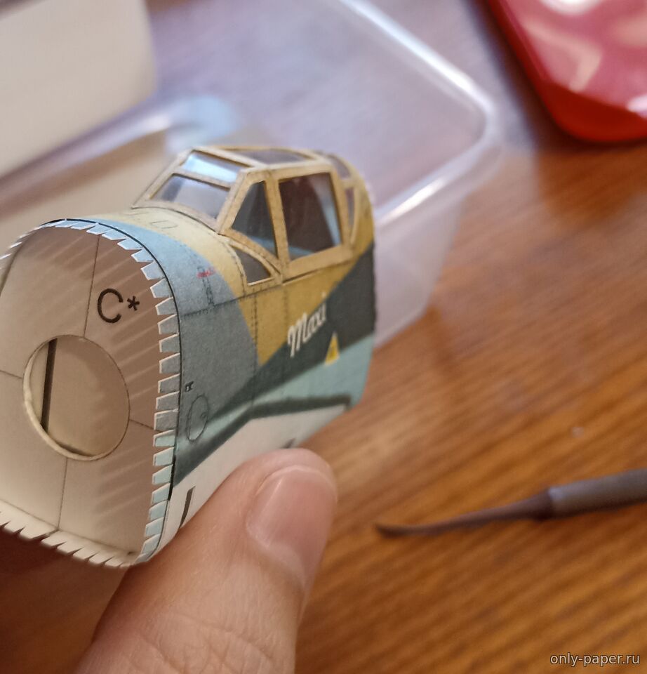

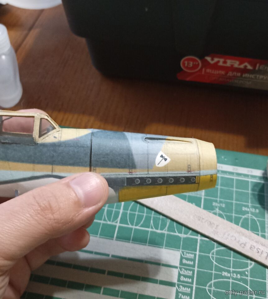

После лирического отступления позвольте продолжить. Как вы понимаете "запой" не удался, все таки не 20 лет уже, и даже на 30, да и 40 давно миновало, так что запой оканчивается первым похмельем, и удалось немного поработать.

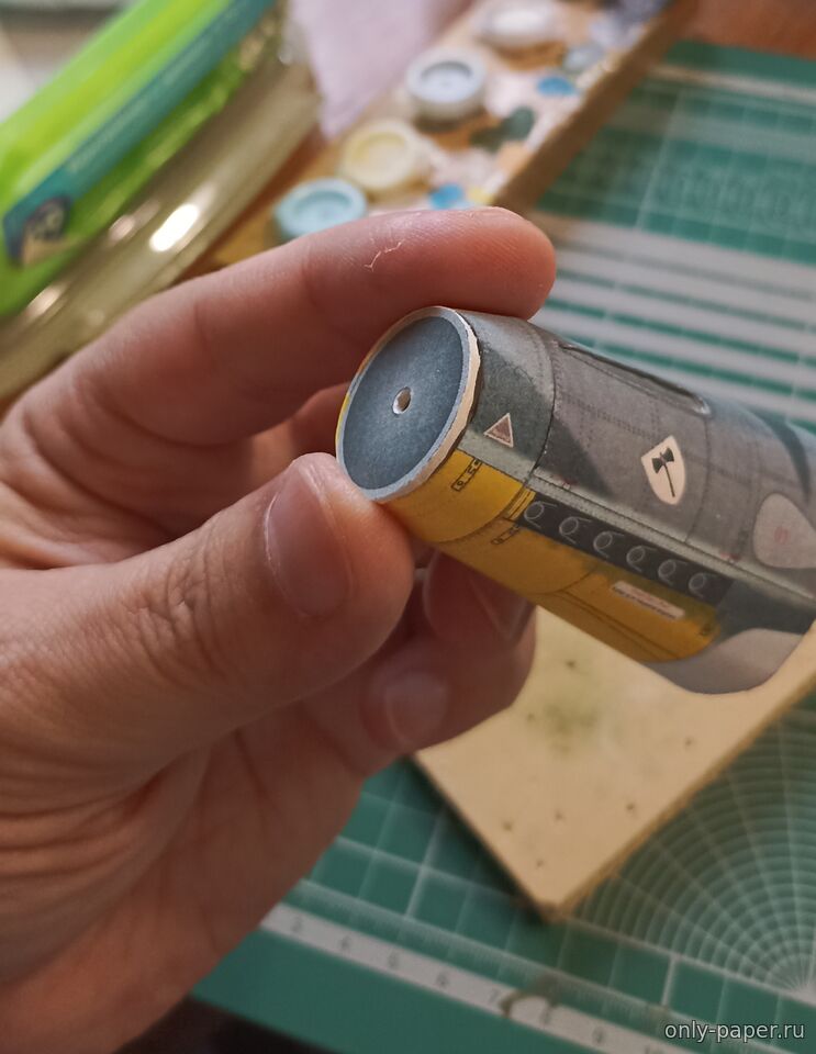

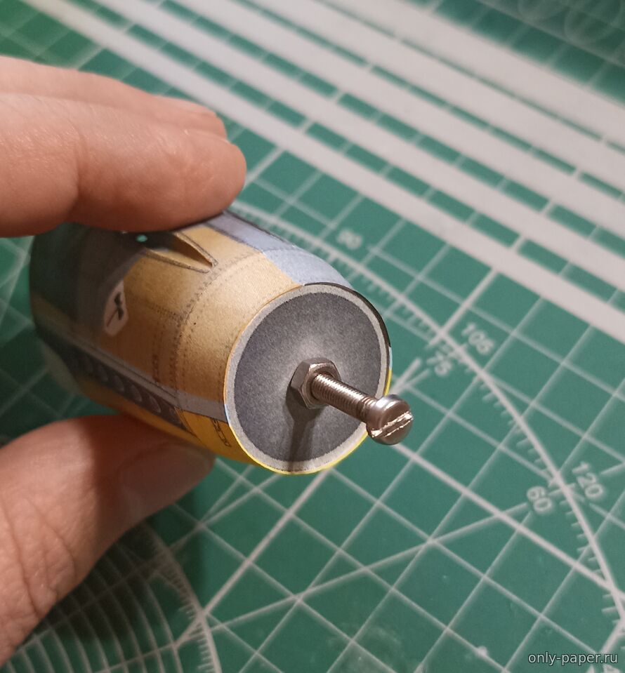

Склейл чулком последнюю (ну или первую по плану) секцию носа   но вот её формер не лезет  его можно под углом засунуть но вот выставить на ружу уже низя.
Пришлось мутить что-то в помощь, например винт на шайбах и гайках чтобы выравнивать его "изнутри"  и да, одна гайка с шайбой, после выкручивания, остаются внутри, но тем не менее секция готова.
В дополнение к двум ранее озвученным постам, вот эти ниши под стволы, даны как допы для улучшения визуала, но моста под отверстия для пулеметов не проработаны, и согнуть их правильно можно только экспериментальным путем и то со складками.
За сим пока все, скажу, что нарезал две хвостовые секции, и клеить их буду последовательно, модели не хватает каркаса тогда можно было бы делать нормальный чулок, а так боюсь все испортить "вколачивая" формеры последовательно, да еще вдруг их подгонять надо будет, кароче ничего умного не придумал.
