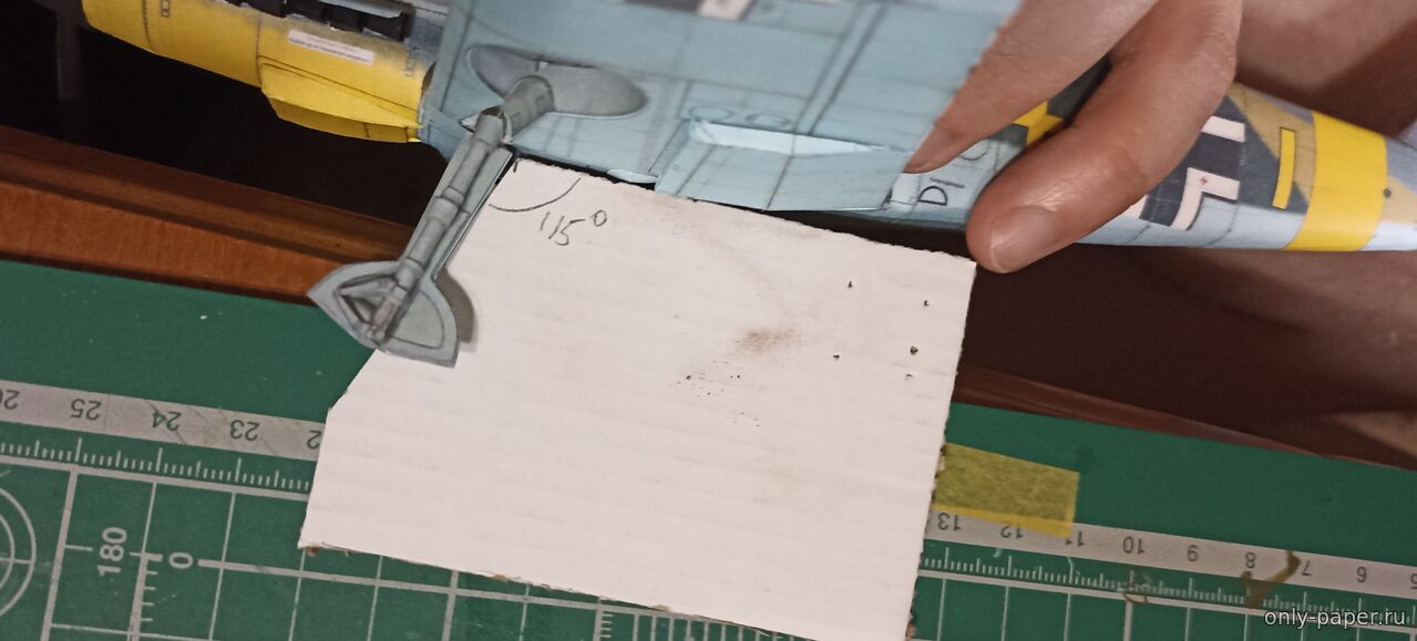

Там ещё косяк со стойками вылез, они вперёд должны быть выдвинуты немного, возьму у ребенка транспортир измерю угол по чертежу и выставлю нормально.

Доброе утро, на сегодня сделано не много. да там честно говоря и осталось то:
- Стойка задняя - готова но не вклеена, не определился стоит или нет вырезать нишу целиком, т.к возможны проблемы с её приклеиванием к формеру, по опыту                                встречался с тем, что даже на супер клей это будет не надёжно, т.к он впитается только в верхний слой картона и тот попросту отслоится.
- Стойка антенны.
- Трубка пито.
- Бронепакет на лобовик.
Вчера делал заднюю стойку, и выровнял передние по чертежу
Следующие фото будут финальными но на "тракторных" колёсах, и будем ждать 3D-шные.

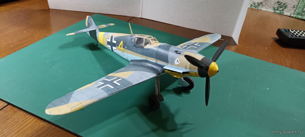

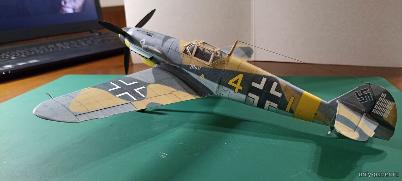

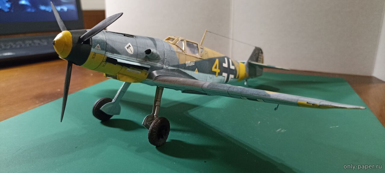

Доброго утра. Вот значится и подошли мы финалу, последние детальки  сидел вчера до упора, накосячил но доделал.
 продавил левую сторону, вероятно пока ставил антену, обидно блин
Ну вот как то так, в галерею выложу когда придут 3дэшные колёса.

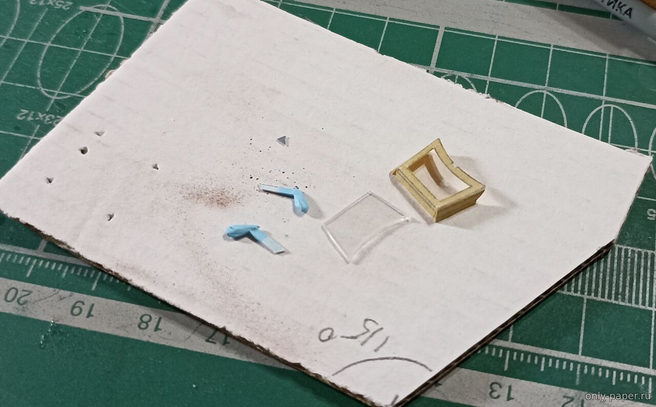

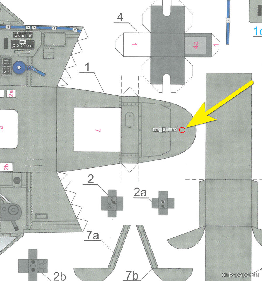

Небольшой пост по антенне для начинающих.
На прошлых моделях с натяжением антенны были проблемы, т.к у стойки просто не хватало жесткости к сожалению в инструкциях не всегда ясно показывается где она должна стоять, вернее место то под установку развертках указано но вот то, что усиление антенной стойки (кусок проволоки), одной стороной должно практически полностью упираться впереди стоящий формер, до меня дошло только на мессере, учитывая упор в обшивку это даёт эффект подпружинивания стойки и антенна хорошо натягивается. Так что думаю вопрос установки антенны надо продумывать ещё на этапе постройки фюзеляжа и если это возможно то размещать проволоку ещё на этом этапе вплотную позади одного из формеров, ну или делать какое-то дополнительное крепление.
Кстати на мессере такого подходящего формера как раз и нет, и упор происходит заднюю часть обшивки кабины,
вот здесь пришлось просверлить отверстие
Прикрепления: 4849571.jpg (126.3 Kb)
