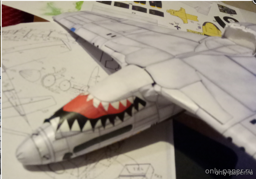

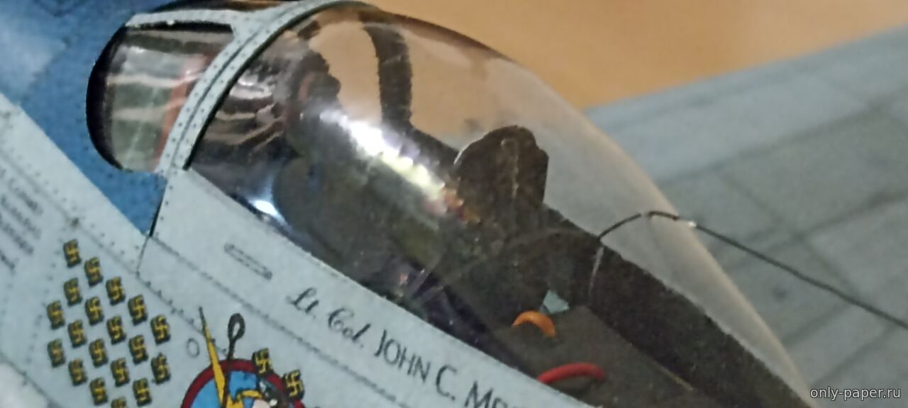

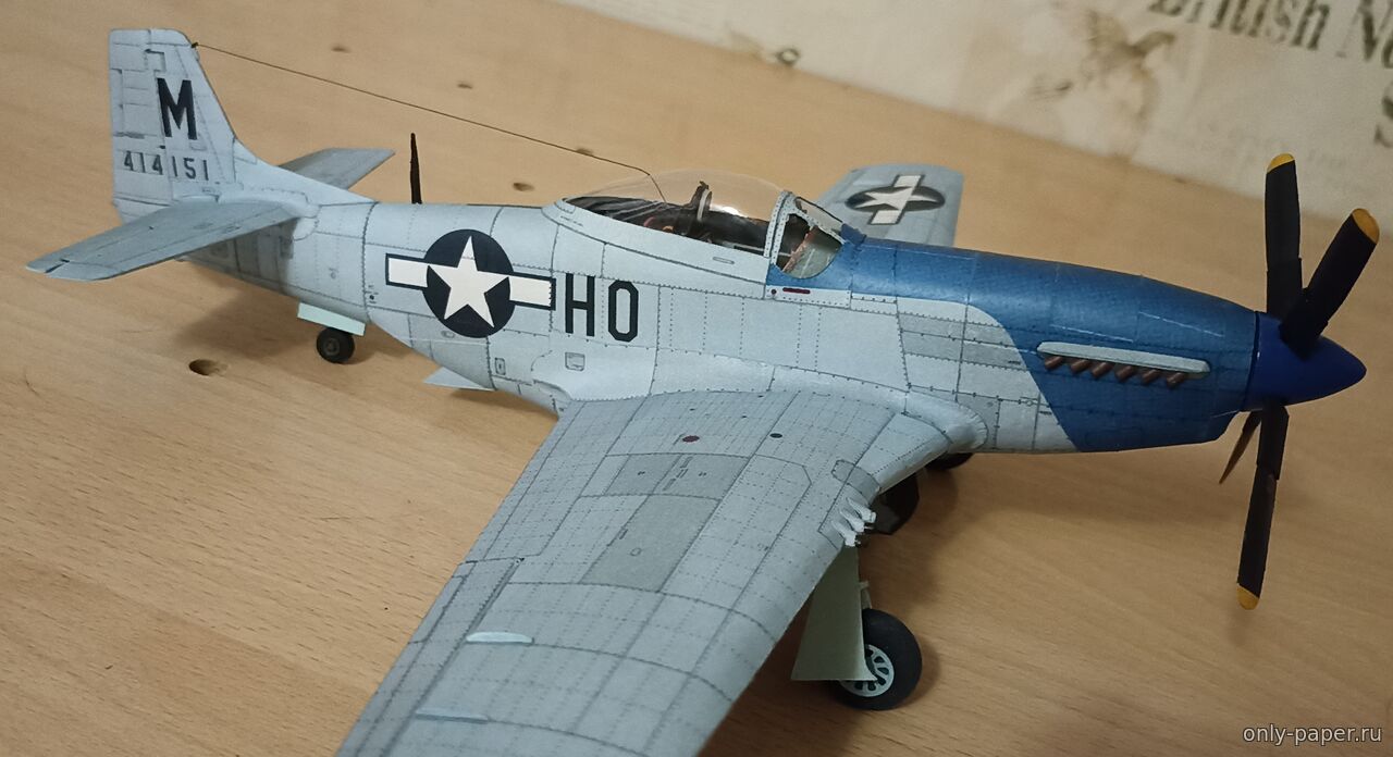

Красиво, но одно маленькое но.... смотрю на фотки носовых секций фюэа и такое впечатление, что они не подкрашены синим...
sh077Дата: Вторник, 23.12.2025, 16:45 | Сообщение # 47
Сообщений: 654
Репутация: 575
Спасибо за комментарии и поддержку! Касательно носовых секций, они подкрашены!
Я уже где-то писал, что это беда печати на лазернеке, при проглаживании швов краска осыпается, но эффект это виден... толи не всегда, а под каким то углом, то-ли у меня глаз "замылился", порой вот и хочется подкрасить, а порой и не видно и все нормально.

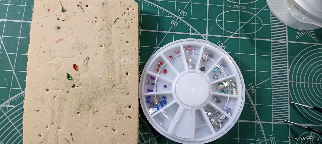

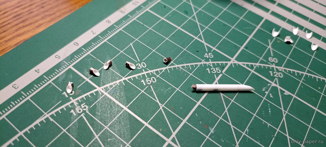

Так сам самолёт готов но сначала небольшой лайф-хак для начинающих.
Клеил я тут патрубки но не смог подобрать стержень (ну типа оправку по научному) на котором бы их скрутить и решил делать по "обратной" схеме. Взял трубочку от ушной палочки, смазывал торцы и засовывал в трубочку, три штуки напихаешь зубочисткой пропихнешь на другую сторону и паттркбки выходят с (ну почти) идеальным швом, тем более под покраску.
Ну и ещё нашёл у дочери типа стразы для огней на законцовках крыла
Прикрепления: 0793644.jpg (176.8 Kb) · 2737270.jpg (164.2 Kb)

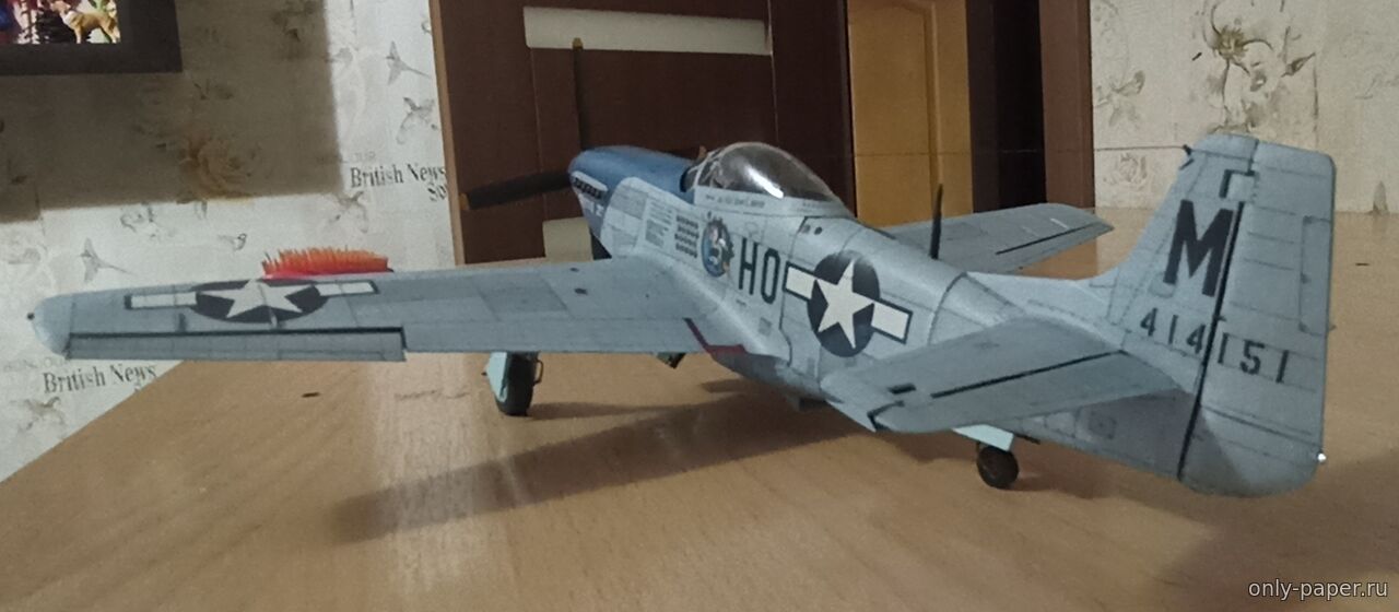

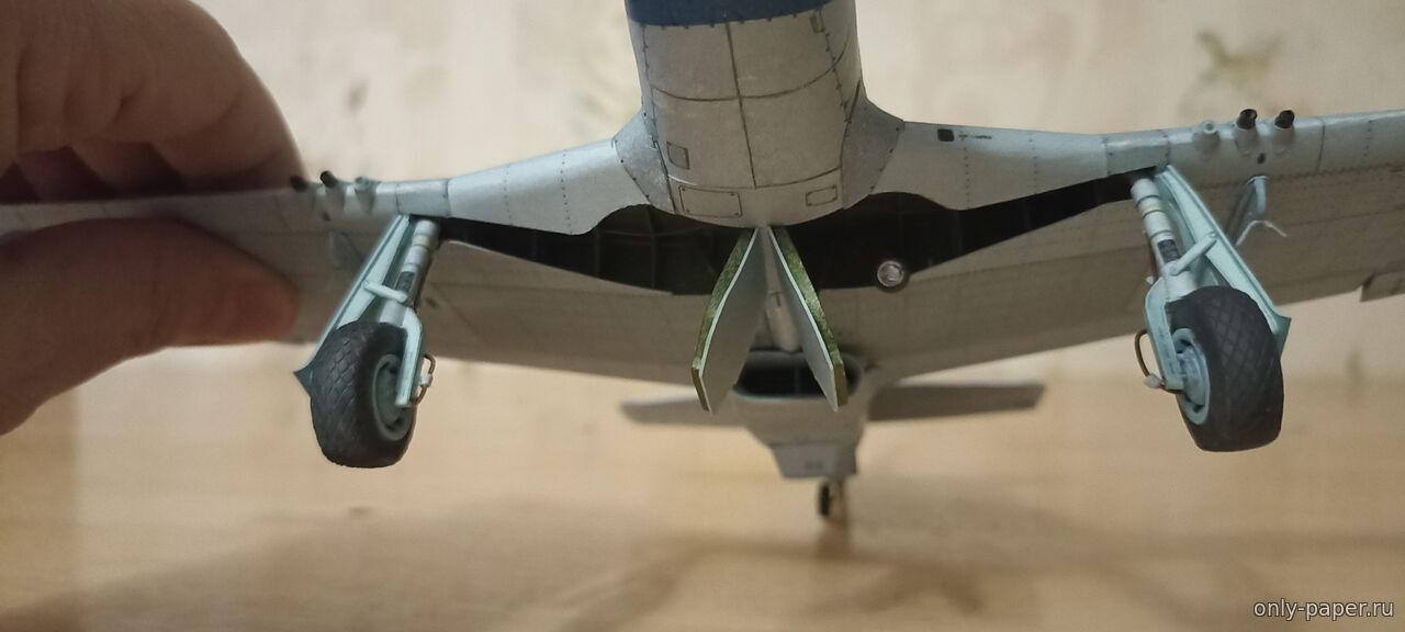

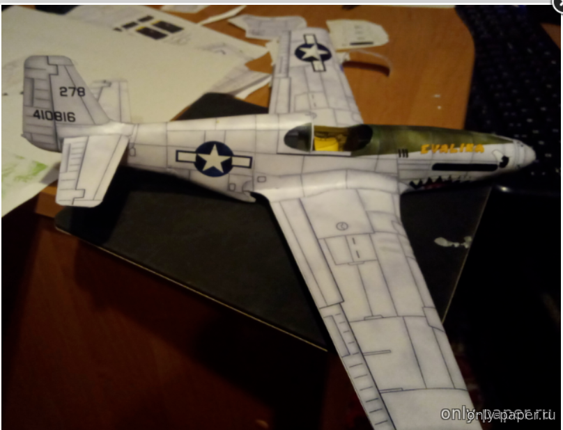

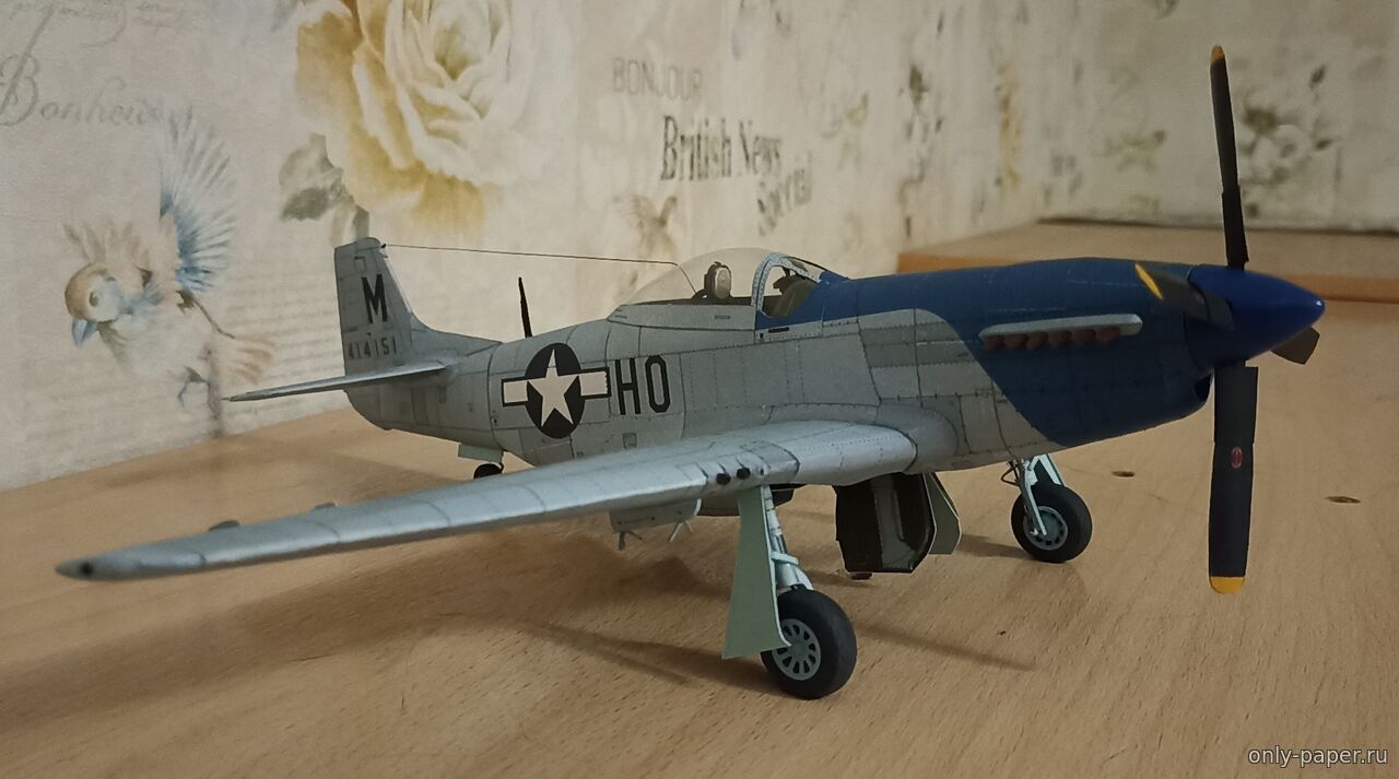

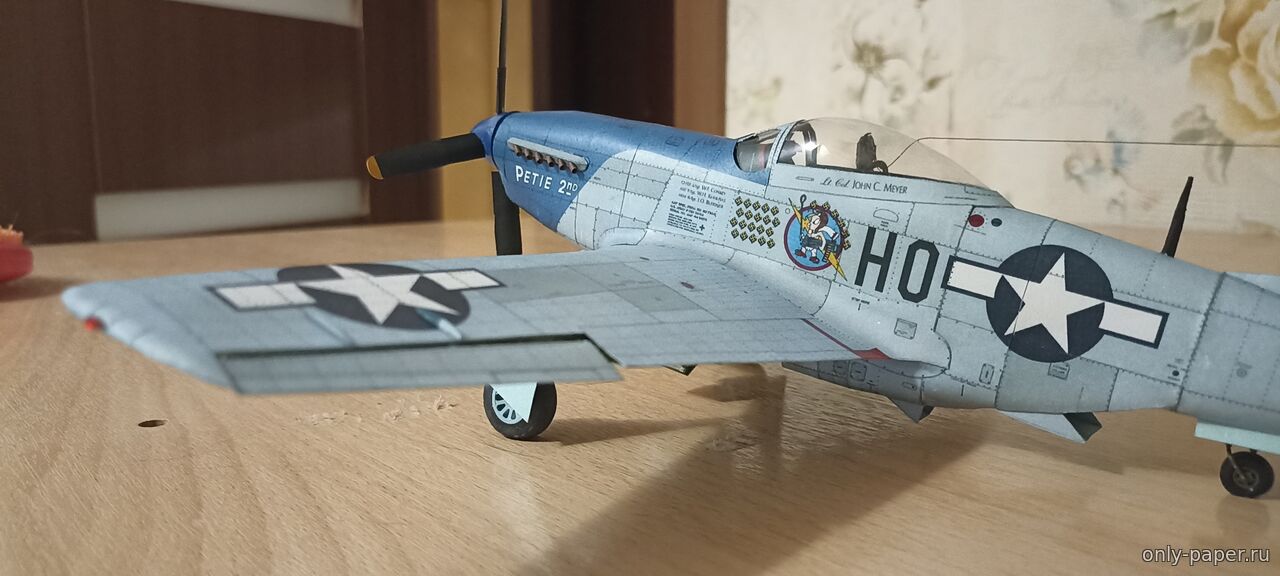

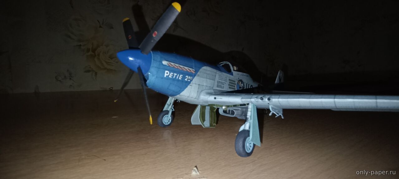

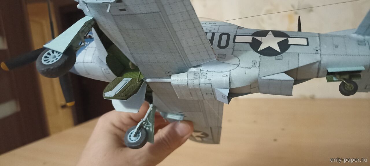

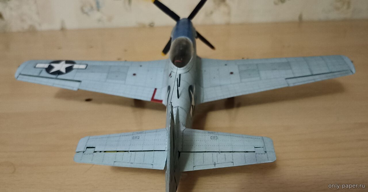

Ну и собственно фото самолёта.
Прикрепления: 9354050.jpg (87.5 Kb) · 7035156.jpg (97.3 Kb) · 0719372.jpg (109.3 Kb) · 9347103.jpg (68.1 Kb) · 6363776.jpg (100.9 Kb) · 5726899.jpg (108.3 Kb) · 1616075.jpg (107.5 Kb) · 0529791.jpg (130.7 Kb) · 1866866.jpg (98.6 Kb)

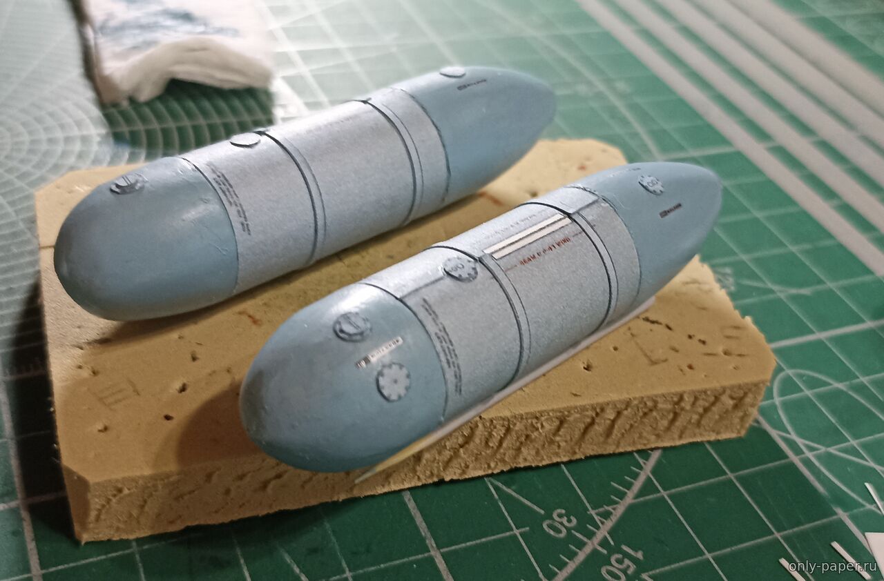

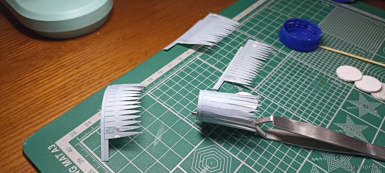

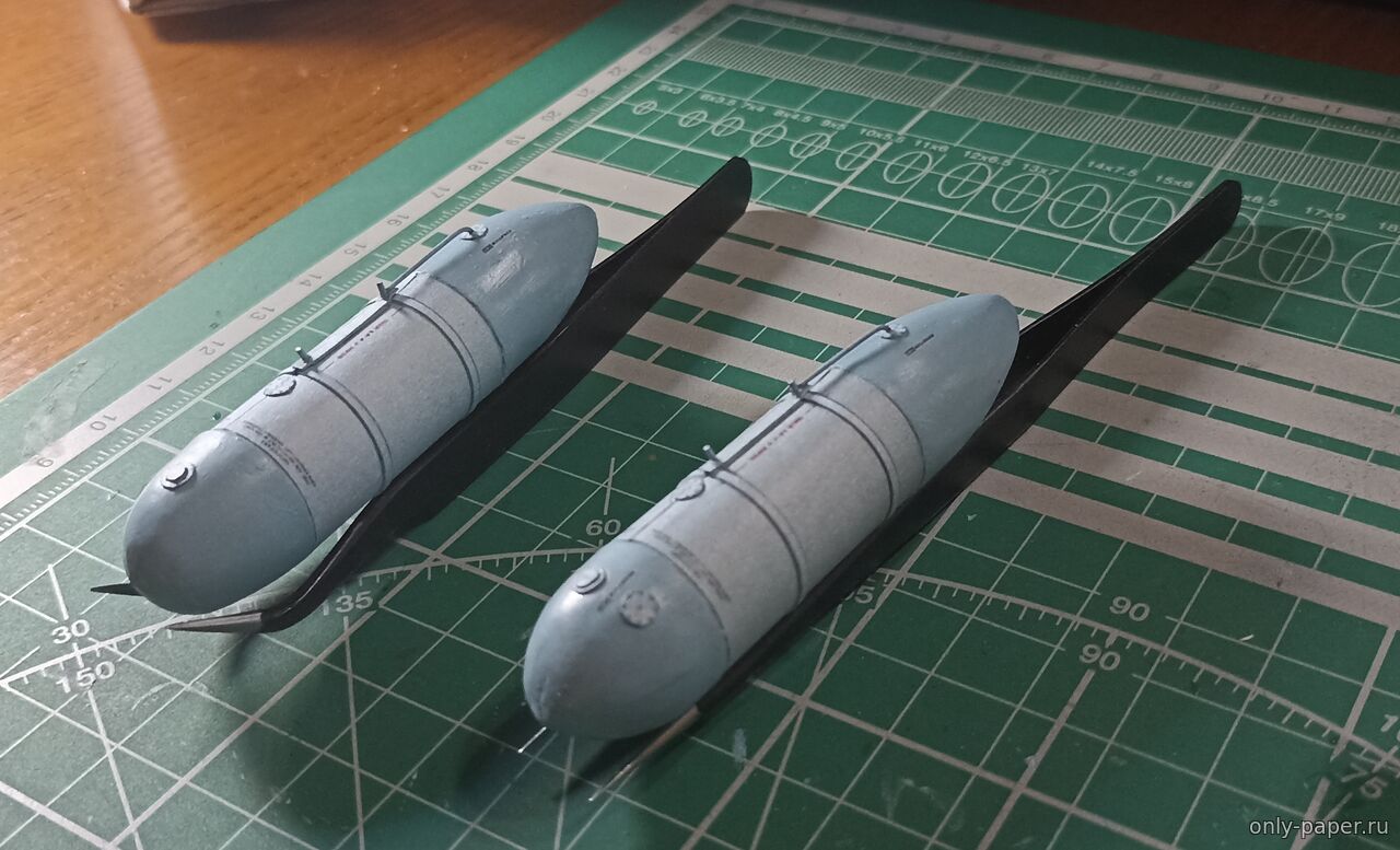

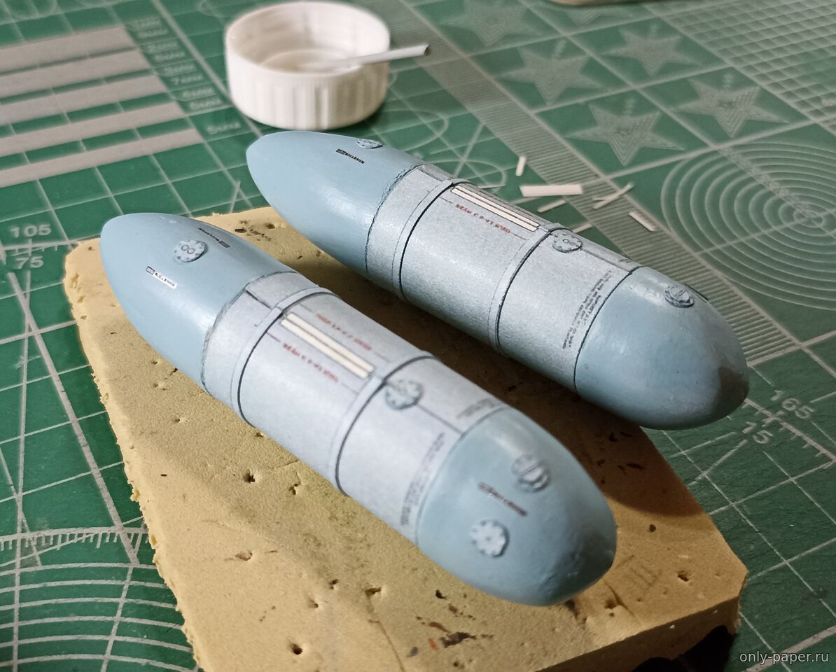

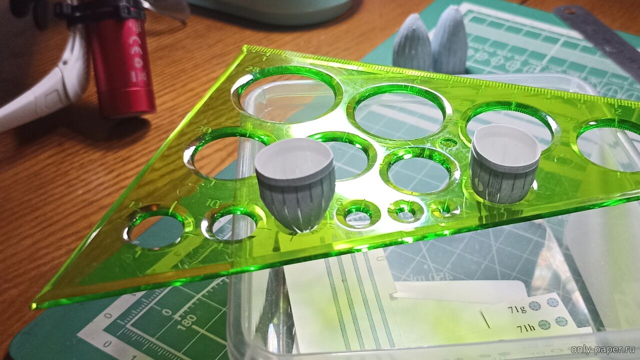

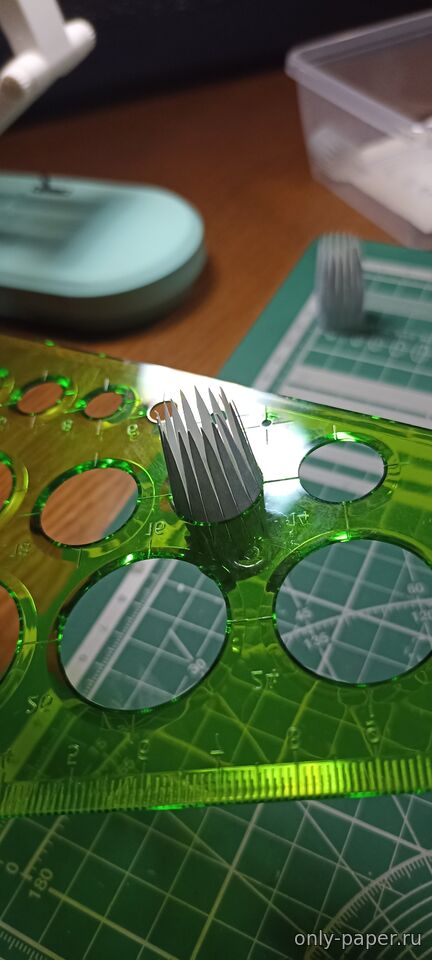

Но это ведь ещё не конец! Посмотрел я значится на него и решил таки сделать подвесные баки, слегка удивил их размер, но вроде все их делают, так что бум делать, бум. А так как баки это фигова куча, не любимых многими лепестков, то изначально решил делать их под покраску.
В общем нарезал я лепестков и склеил в трубочку, края промазал клеем для высыхания, чтобы в дальнейшем схватывалось быстрее.
 Потом пошёл в магаз купил линейку с кругами, дело пошло веселее
Тут можно даже конвейер устроить  ну и вот что вышло
Тот который длинный кривой это потому что решил сначала придать им округлую форму, а потом "стягивать" лепестки линейкой, мне кажется это было ошибкой, остальные вышли более менее прямыми.
Если бы я был безусловным адептом "чистой бумаги" и изначально бы подкрасил торцы, а потом бы еще прокатал склеенные конусы шариками, то можно было бы оставить и так, ну или распечатать ещё один вариант и сделать его аккуратнее.
А так, залил изнутри супером, засыпал содой, еще раз промажу супером снаружи, шлифану и постараюсь подобрать цвет для покраски.
Прикрепления: 4508628.jpg (193.1 Kb) · 7614448.jpg (93.4 Kb) · 8725333.jpg (137.3 Kb) · 3623654.jpg (125.7 Kb)

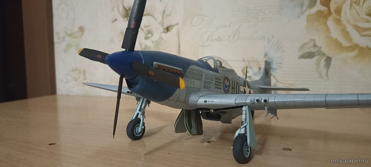

Прикрепления: 4147284.png (482.0 Kb) · 1138971.png (606.8 Kb) · 6534049.png (471.8 Kb)
Advokats666Дата: Четверг, 01.01.2026, 00:15 | Сообщение # 56
Сообщений: 2180
Статус: Online
Прикрепления: 9117799.jpg (117.6 Kb)

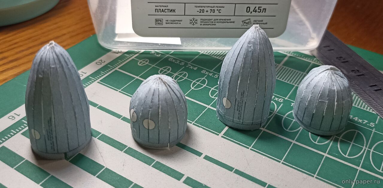

Доброго всем дня. Ентот год начинается не совсем с позитивных нот, хоть я и обещал что проект будет закончен полностью но судьба-судьбинушка распорядилась иначе.
Значится делал я делал эти долбанные баки, грунтовал, шкурил, выводил, пытался подобрать цвет, в итоге вышло вот что:
Приладил я их к самолёту и откровенно хрень какая то получилось, ну уж сильно они здоровые, вот прям цистерны под крылом.

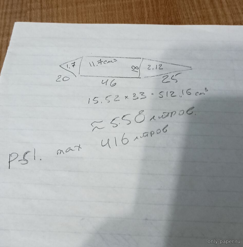

Дайка думаю прикину сколько же в них могло вмещаться керосина теоретически
 получается что они вмещали примерно 558 литров, а на "Мустанги" максимально ставили на 416 литров (ну у них там в галлонах измерялось, циферы другие) т.е это какие-то другие баки, и где-то я видел этот косяк халинского, вроде как это баки от "Лайтнинга" что ли.
Но пока я от нечего делать, занимался этой математикой, Котяра махнула по самолёту хвостом и баки отлетели (странно, что фото не сохранились точно помню что фото делал но сейчас я их в телефоне не нашёл) в общем чет меня это расстроило, и к тому же остро стал вопрос о хранении моделей.
А ещё я сорвал спину из-за этих снегопадов, и позаниматься фотошопом тоже не вышло, да и долго сидеть до сих пор не получатся, так что и починить самолет пока не вышло, и о новых моделях говорить пока рановато.
Прикрепления: 4550941.jpg (193.2 Kb) · 5739363.jpg (160.2 Kb) · 6424529.jpg (181.4 Kb) · 0158232.jpg (99.9 Kb)

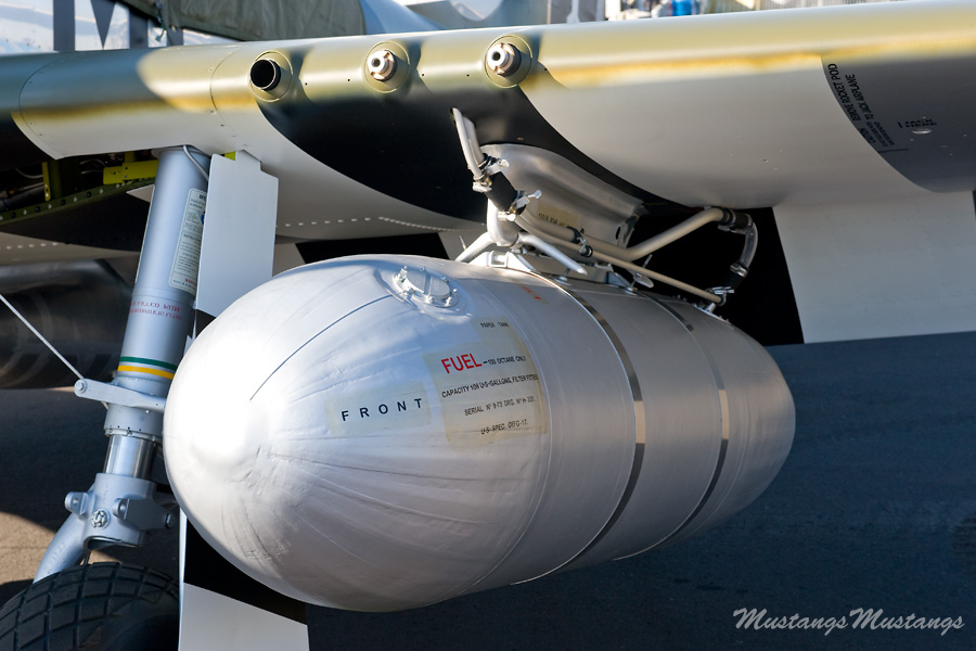

Igor917919Дата: Понедельник, 12.01.2026, 19:06 | Сообщение # 59
Сообщений: 1571
Репутация: 3221

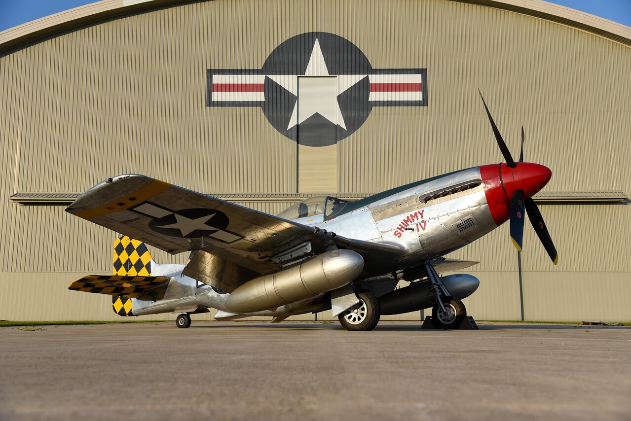

...да вроде нормальные баки, соответствуют. И уж точно не от Лайтнинга.
И лепестки в тему были)
Прикрепления: 5435276.jpg (260.1 Kb) · 1030601.jpg (145.8 Kb) · 9071136.jpg (200.5 Kb)
Сообщение отредактировал Igor917919 - Понедельник, 12.01.2026, 19:07
sh077Дата: Понедельник, 12.01.2026, 19:53 | Сообщение # 60
Сообщений: 654
Репутация: 575
Хмм, спасибо!
Честно говоря это вроде как единственные фото живого мустанга с такими баками, хотя есть фото таких баков отдельно и написано что тоже от "Мустанга", ну и плюсом модельные 3Д рендеры но это не то.
Это я по объемам сравнивал, а не по внешке, вроде как у Лайтнига таким объемом были, ну и ещё помню одну сборку, кажется наш кто то собирал (хотя у меня некоторые сайты автоматом переводятся, так что за память не ручаюсь) и как будто там зелёный мустанг был ну и пря-м в инструкции косяк был с нумерацией баков от "Лайтнига".
Да с лепестками не подумал, может распечатаю ещё и соберу аккуратнее, а скорее всего на 10% уменьшу.
В общем завтра выложу свои фото, сравним, и народ даст свои комментарии.
