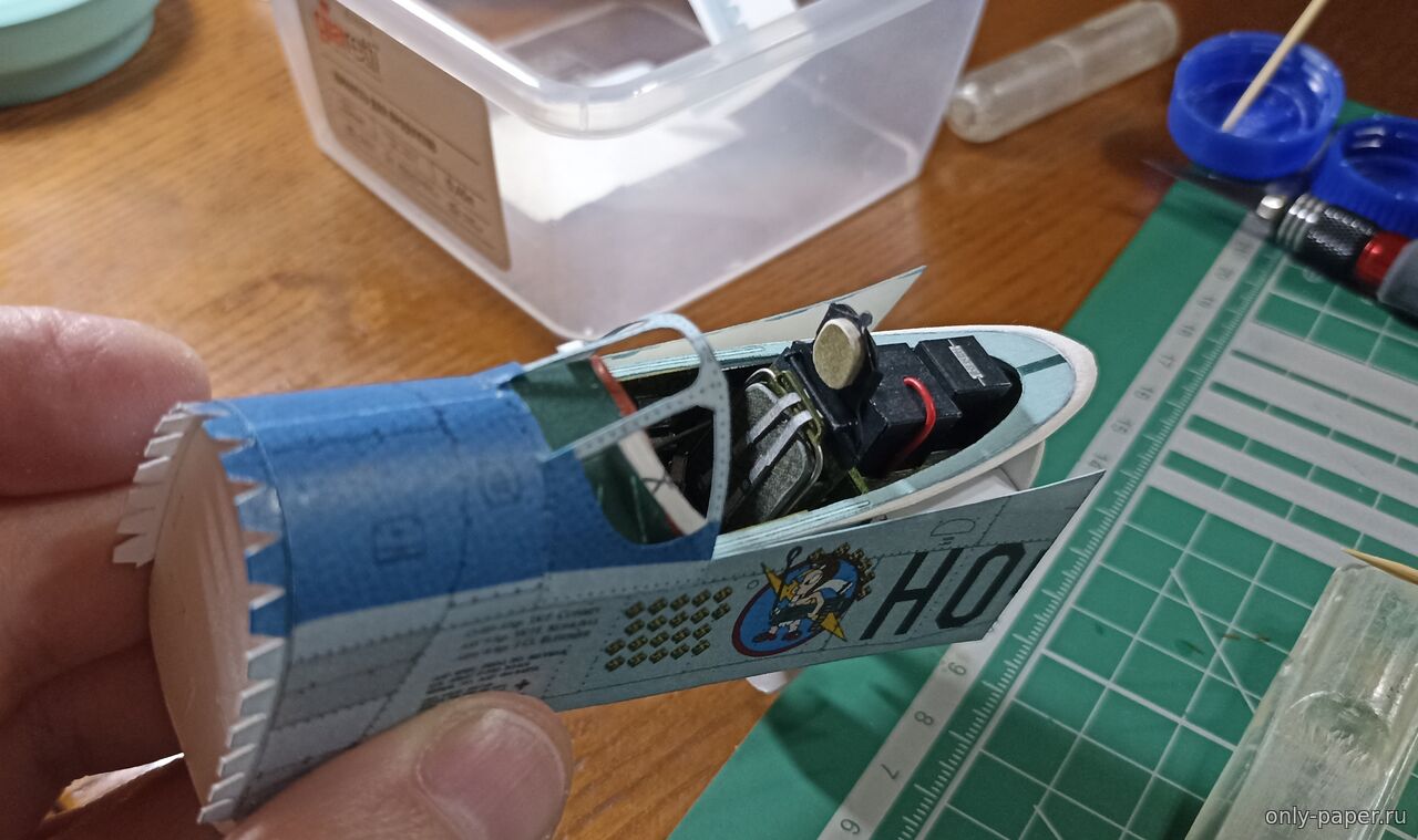

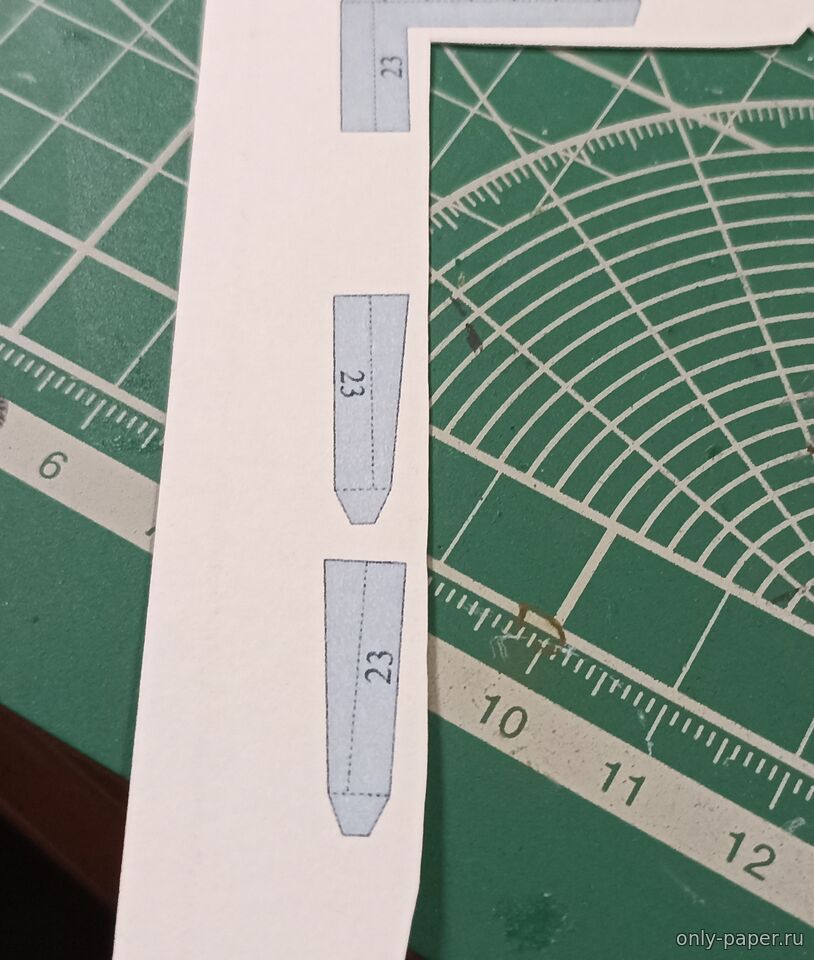

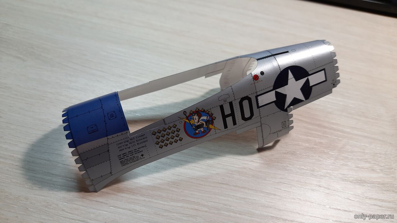

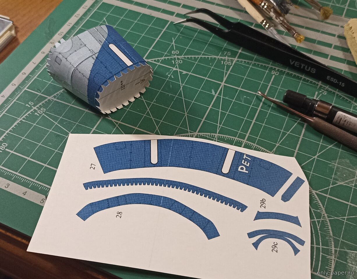

Всем здравствуйте, спасибо, что откликнулись, я вчера склеил обшивку, сразу приклеил козырек фонаря к обшивке (MaximRB!!!),
  в общем все нормально, заднюю часть потом тоже отформовал все ложится хорошо, значится следующим этапом будет носяра. Я вообще так понял тут весь фюзеляж можно чулком собрать?
P/S подскажите пожалуйста что это за детали, это вроде как склейки но вот куда их клеить?

PLaNePaPer182Дата: Суббота, 22.11.2025, 03:57 | Сообщение # 17
Сообщений: 83
Репутация: 516
это склейки для стыковки козырька фонаря и бортов

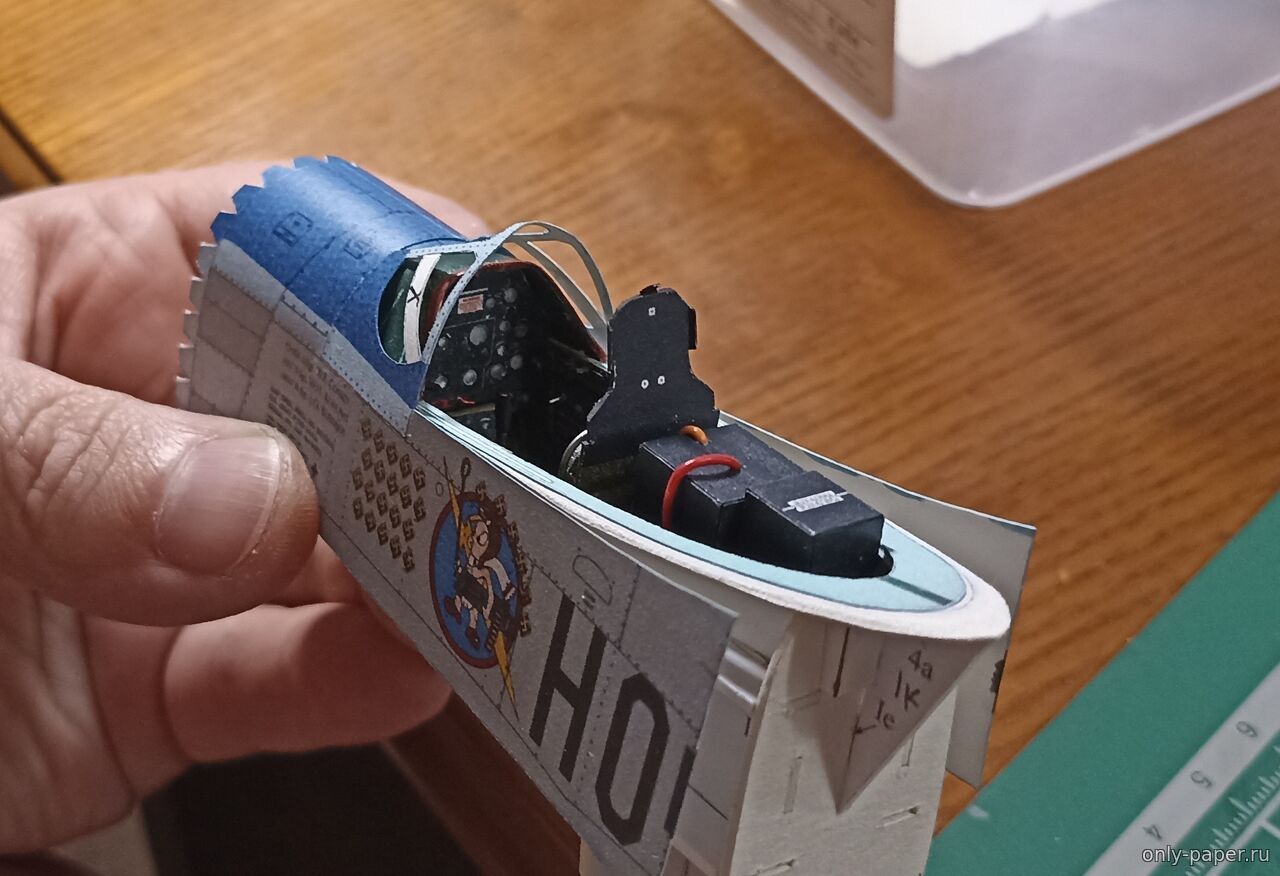

Igor917919Дата: Суббота, 22.11.2025, 06:31 | Сообщение # 18
Сообщений: 1571
Репутация: 3221
Вот так удобно было...
Прикрепления: 6621312.jpg (175.6 Kb)
MaximRBДата: Суббота, 22.11.2025, 17:53 | Сообщение # 19
Сообщений: 74
Репутация: 32
Только нужно собрать теперь козырек полностью, с остеклением, потом не подлезешь)

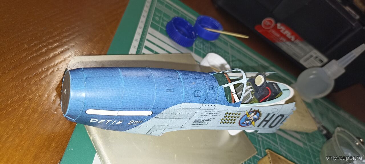

Всем здрасьте! И спасибо за подсказки!

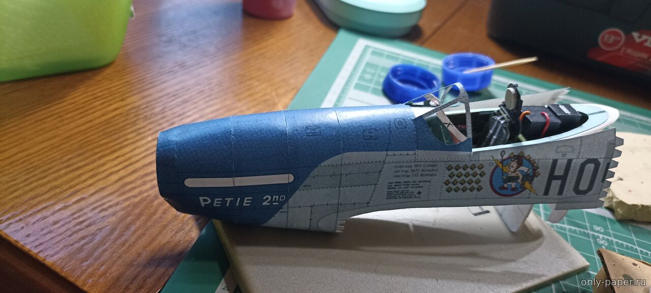

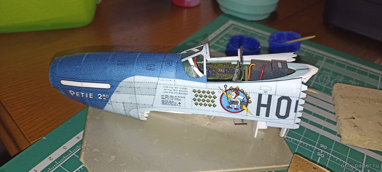

Выходные были довольно продуктивными собрал носяру.
 делал "кольца", потом стыковал их и пропихивал формер, тут на фото ещё на сухую.
  а тут вот "впихнутый" формер. Ну и так кольцо за кольцом, соединял, прокатывал швы и.... не фига путнего не вышло, результатом не доволен.

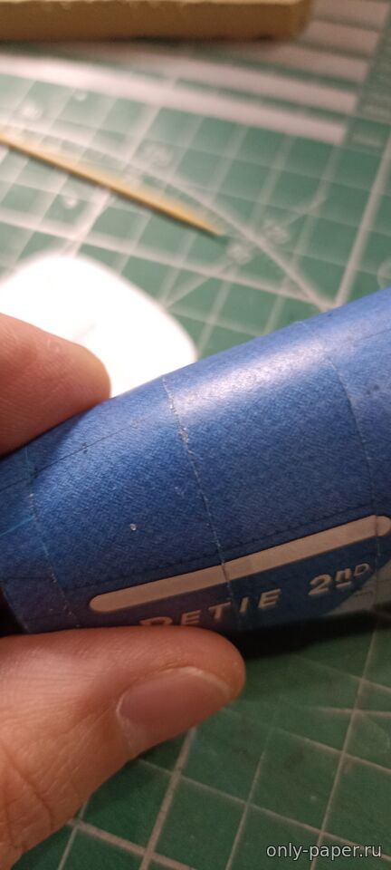

Во первых - вылезла такая хрень  в виде следов клея. Третью модель на нём собираю, все печатались на одной бумаге на одном принтере, но тут вот такая фигня, белёсый налёт! и ведь именно только на синем!? возможно это из-за усердной проглажки швов, гладил шариками на зеркале, для твердости, чтобы не проминалось. В итоге пришлось это легонько закрашивать.
Во вторых - швы все равно получились так себе, по фото сборок видел что можно лучше.
Вспышка выделяет косяки, но если на вытянутой руке смотреть то в принципе нормально, хотя нам ещё учится и учится!!!
Апосля глянул на хвостовую часть и немного прифигел от объемов работ, там вообще какая то жесть из разных кусочков собрать обшивку, да ещё с этими воздухозаборниками да радиаторами....уууу, чую будет весело!
Прикрепления: 3924234.jpg (225.6 Kb) · 2415029.jpg (107.4 Kb) · 1766224.jpg (82.8 Kb) · 9931602.jpg (143.6 Kb) · 8972784.jpg (150.2 Kb) · 8516208.jpg (138.4 Kb)
sh077Дата: Понедельник, 24.11.2025, 14:26 | Сообщение # 21
Сообщений: 654
Репутация: 575
Спасибо за совет. Кабина предполагается полностью закрытой, значится получается следующий график работ: на неделе собираю хвостовую часть с килем, к тому что уже есть приклеиваю участок обшивки с опознавательным знаком, в выходные вытяну фонари (два точно на всякий случай), полностью закрываю кабину (вот это фиг знает как), и уже потом собираю хвост целиком.
nikinДата: Понедельник, 24.11.2025, 19:33 | Сообщение # 22
Сообщений: 512
Репутация: 924
Цитата sh077 ()
вылезла такая хрень
Печатаете на лазернике? Тогда краска на торце осыпалась в следствие приглаживания стыков. Надо уже переходить на струйною печать, а в идеале на оригинал. Что касается сборки методом чулка я конечно не эксперт, но по моему она лучше годится для каркасов корабельного типа где есть продольны стрингер. Иначе очень трудно четко позиционировать формеры внутри соборного чулка.

sh077Дата: Понедельник, 24.11.2025, 21:23 | Сообщение # 23
Сообщений: 654
Репутация: 575
Спасибо, был у меня эксперимент со струйной печатью (ЯК-1). Я не мог добиться четкости при печати, заклёпок и мелких шрифтов, поэтому и перешёл на лазер.
MaximRBДата: Вторник, 25.11.2025, 02:56 | Сообщение # 24
Сообщений: 74
Репутация: 32
Дело не в струйной печати как таковой, у лазера нет никакого выигрыша по качеству. Скорее не получалось четко из-за разрешения печати принтера. Я купил себе Canon PIXMA G3430. Печатает божественно, я себе распечатал Як-1 и делаю его. Качество каэшн похуже чем у оригинала Як-1Б, который у меня есть, но очень достойное. Все заклепки и мелочевка в наличии)

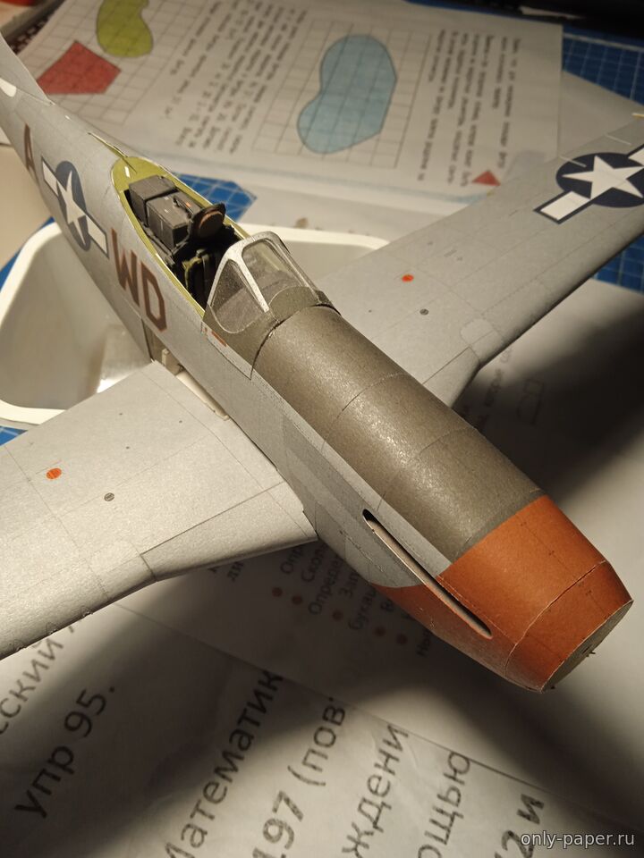

У меня на оригинале получился косяк с козырьком фонаря, что пока демотивирует с ним продолжать. Стоит на полке, ждет вдохновения. На второй версии будут делать козырек зацело, как у тебя

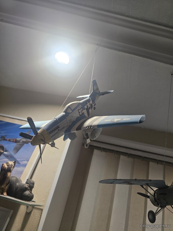

Моя первая модель. Зарков biggrin
И результат эволюции biggrin
Прикрепления: 8820793.jpg (109.5 Kb)
saharaДата: Вторник, 25.11.2025, 05:09 | Сообщение # 27
Сообщений: 1890
Репутация: 4158
Вот biggrin Ориджиналь. Печать серебрянкой

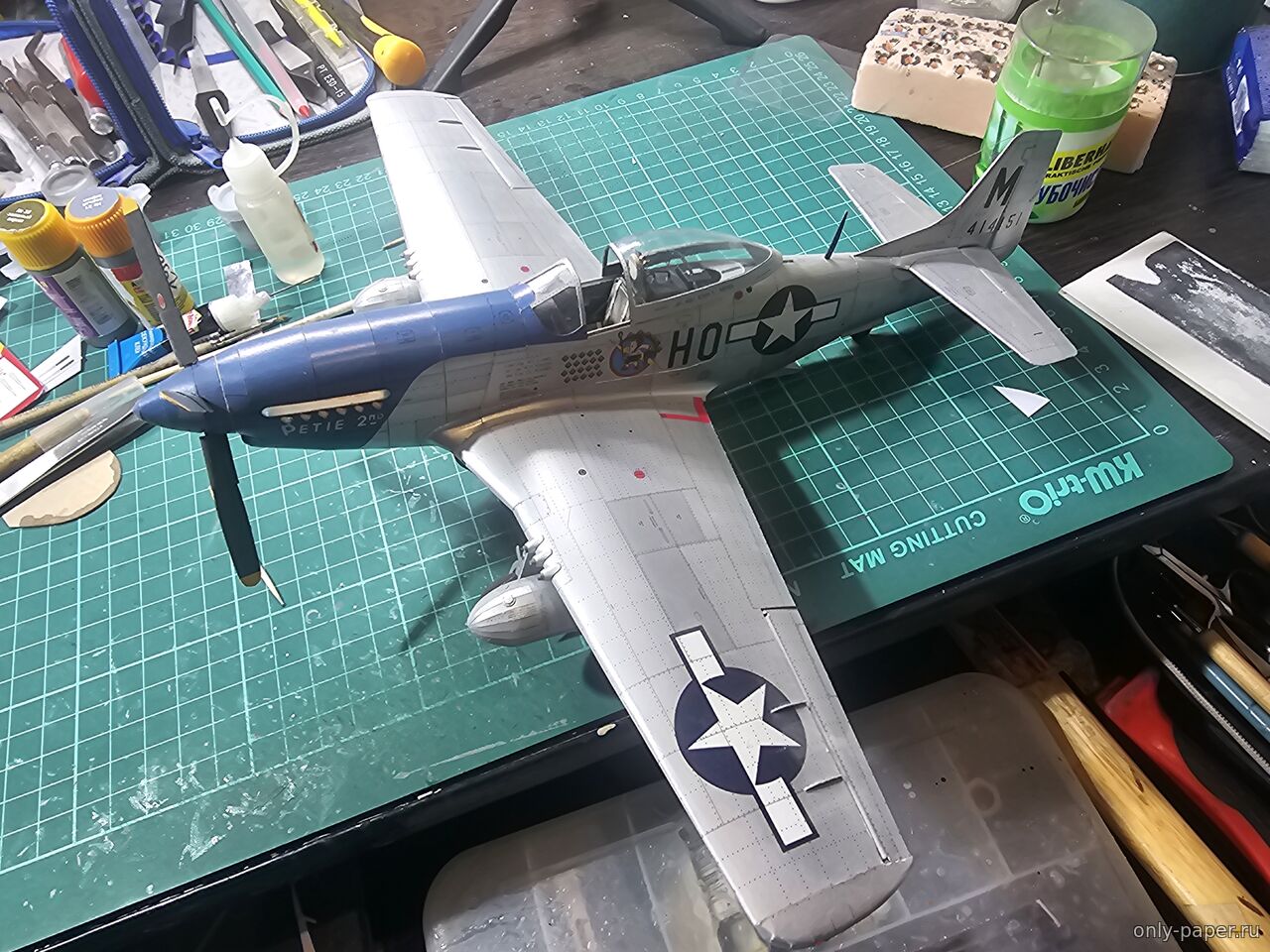

Спасибо за поддержку, но фото сегодня не будет. Понял что к хвосту и стыковке фюзеляжа, надо подходить основательно вдохновившись, так что вчера доделывал мелочи типа воздухозаборников (или что там у него в хвосте за радиаторы), каркаса хвоста и крепление руля.
У меня был EPSON ХР-342, так как принтер использовался редко постоянно засыхала головка, даже еженедельная напоминалка, о том что раз в неделю надо просто что печатать, не помогала, ну и печатал он так себе. Последний раз печатал в печатном салоне как раз ЯК-1, щас смотрел на него, действительно со стыками дела лучше но в остальном... благородя его темной палитре выглядит он хорошо, но что было бы с печатью того же мустанга? не уверен что вышло бы лучше, хотя очень может быть что я не правильно выбираю бумагу.
MaximRBДата: Вторник, 25.11.2025, 22:17 | Сообщение # 29
Сообщений: 74
Репутация: 32
Мне повезло с принтером) Две дочери непрерывно печатают себе всякие раскраски, вырезалки, старшая печатает по школе нужное. Принтер не стоит ни дня) Мне понравилось, что заливаешь банки чернилами и на полгода-год вообще забываешь об этом вопросе. Ну и разрешение печати отличное. Вечером покажу результат печати этого же скана Мустанга на глянце с двумя слоями цапона. Да, по материалу - печатаю на фотобумаге, никакого ватмана.
Сообщение отредактировал MaximRB - Вторник, 25.11.2025, 22:21
Igor917919Дата: Среда, 26.11.2025, 05:12 | Сообщение # 30
Сообщений: 1571
Репутация: 3221
Струйник + фотобумага + высокое разрешение = офигенный результат))
Перед сборкой покрыть лаком... хоть для волос!
Лазер весьма проблематичен в бумажном моделизме...
