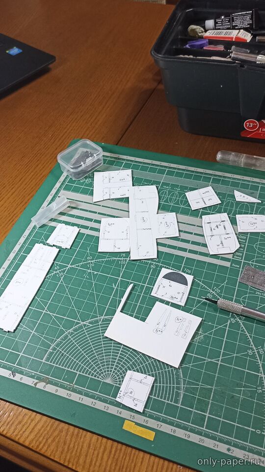

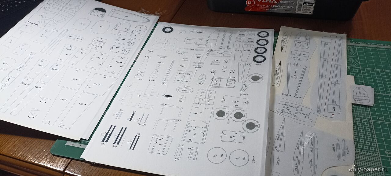

Доброго всем дня, начинаем новую сборку. Кресло уже собрал в другой ветке как пробник, а вчера достал картонки из под пресса  расчехлил  достал из ножен ножи и кинулся в атаку
В общем пока получается в точности как у Владимира Семёновича, сначала "Я на 10 000 рванул как на 500..." в общем вчера я это таки и не нарезал до конца, "Ну что же, мы завтра продолжим!"
Прикрепления: 0703425.jpg (158.7 Kb) · 3115688.jpg (150.9 Kb)

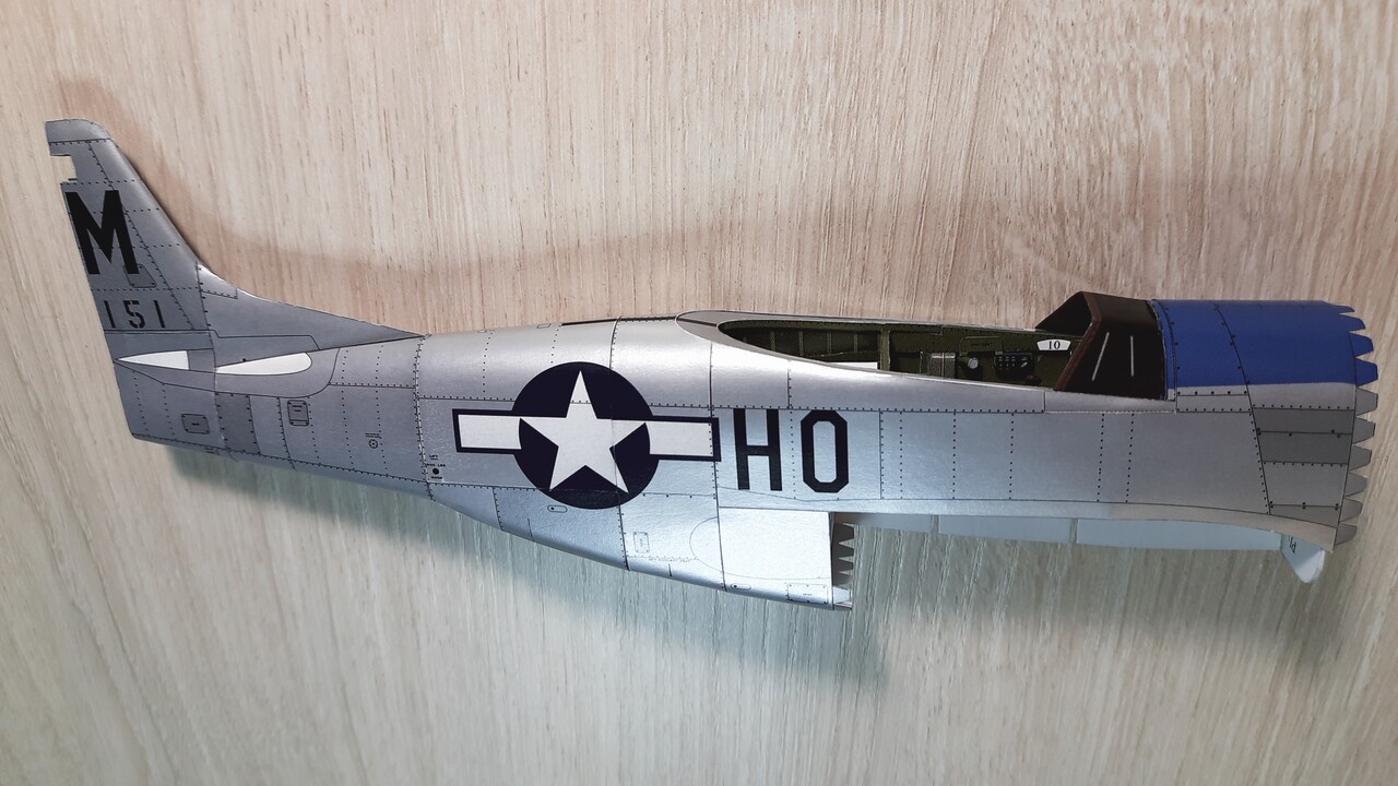

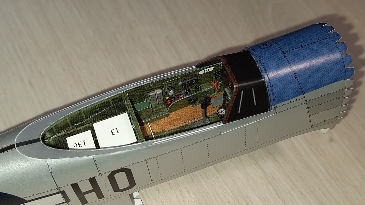

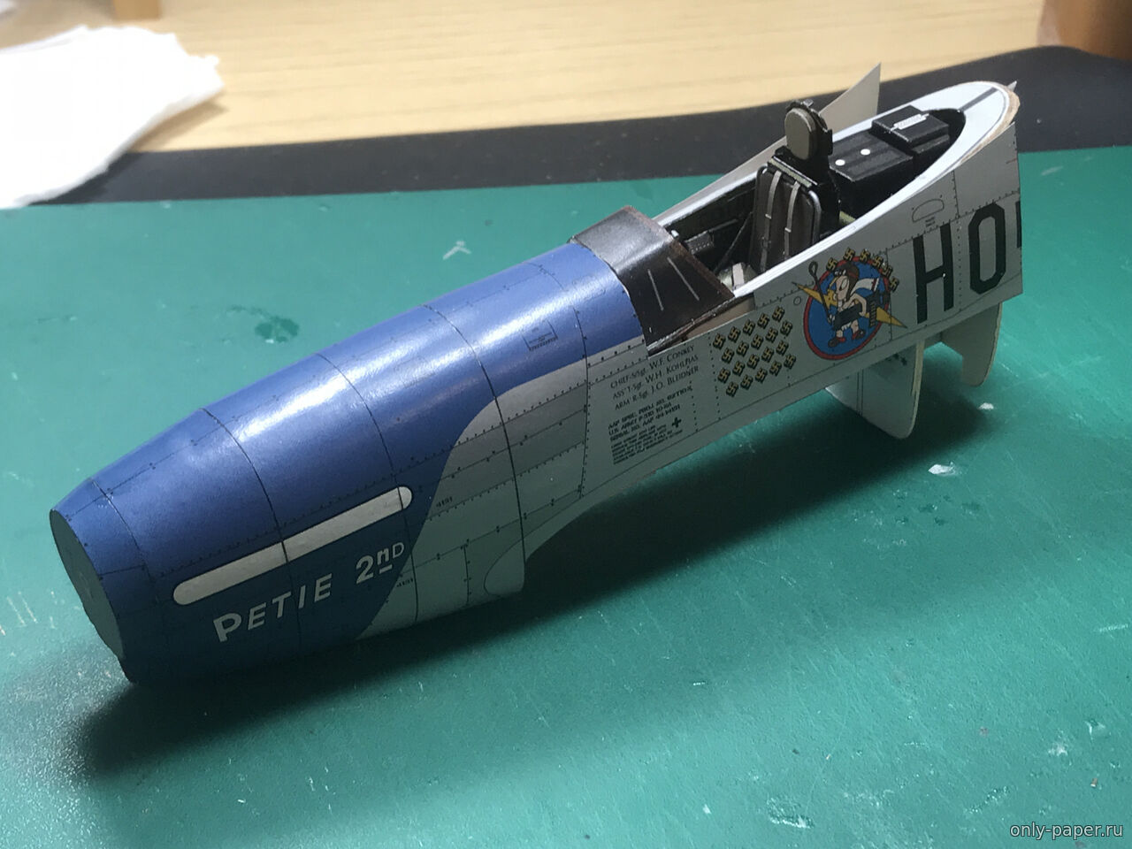

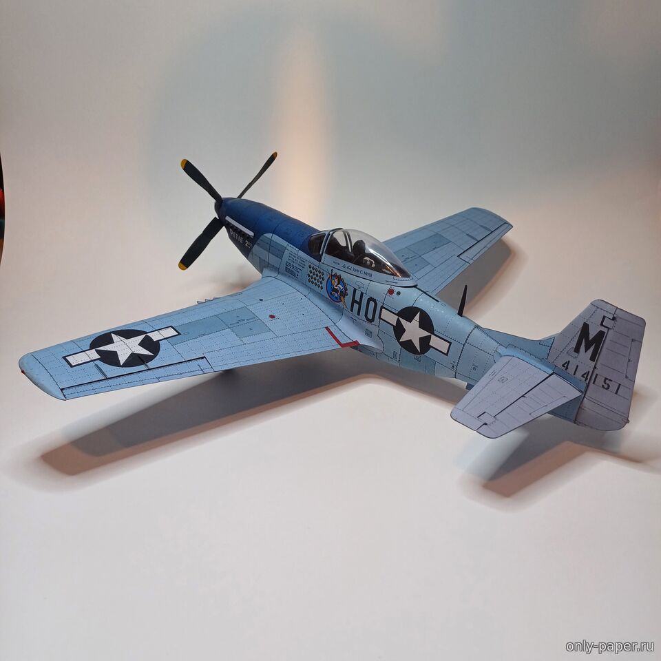

у меня тоже есть такой голубой мустанг))) собирал из сканов три года назад
Прикрепления: 5959236.jpg (106.0 Kb)

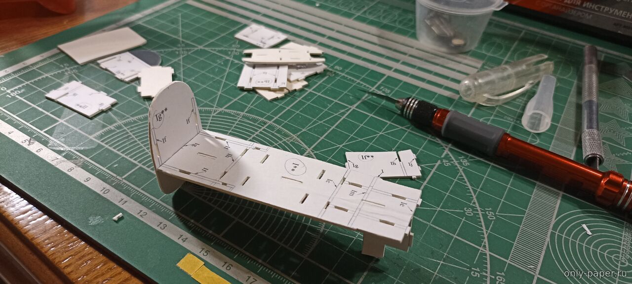

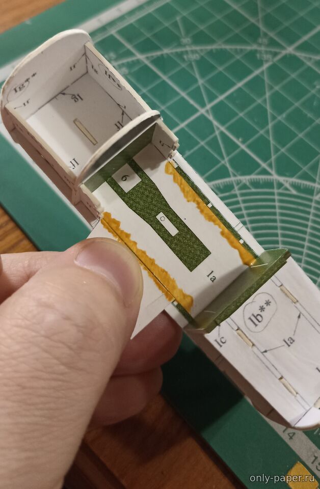

Собрал я этот "пазл", оказалась не сложно, но без опыта лучше не лезть.
А сейчас начнется нытьё три... два... один... Сука! спину сводить начало, больше 30 минут просидеть на стуле в кухне могу, отсюда и низкая производительность.... и чем дальше тем хуже, 40 минут работы, перерыв, потом 20 потом 10, а потом до ночи лежишь разогнутся не можешь.

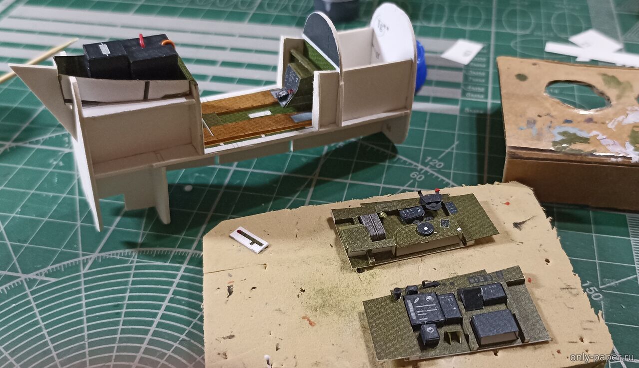

sh077Дата: Понедельник, 17.11.2025, 14:06 | Сообщение # 5
Сообщений: 654
Репутация: 575
Всем здравствуйте, погода в выходные была хреновая, дождь, снег, мрак, так что было времечко посидеть порезать немного.

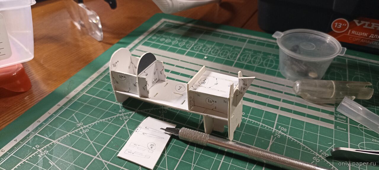

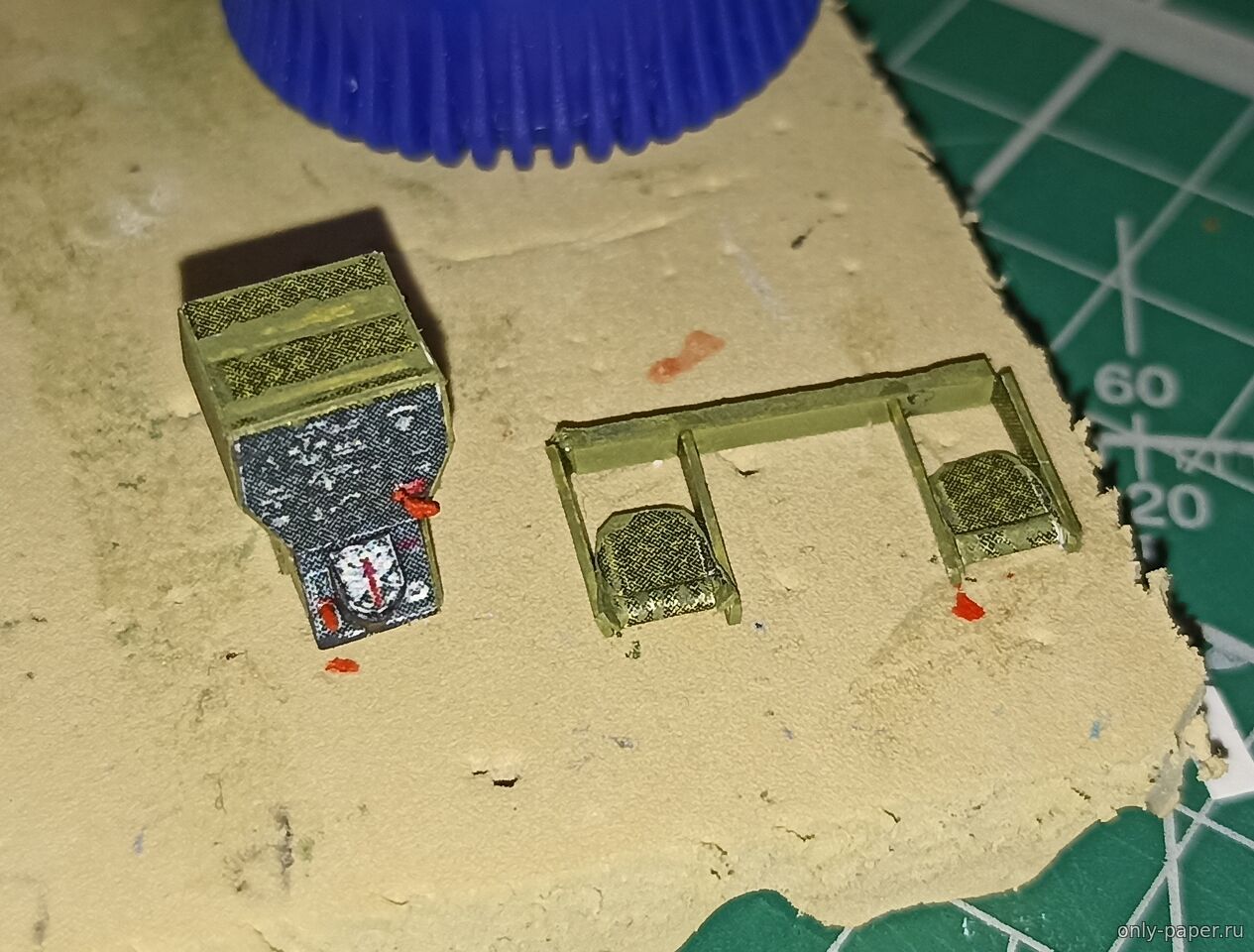

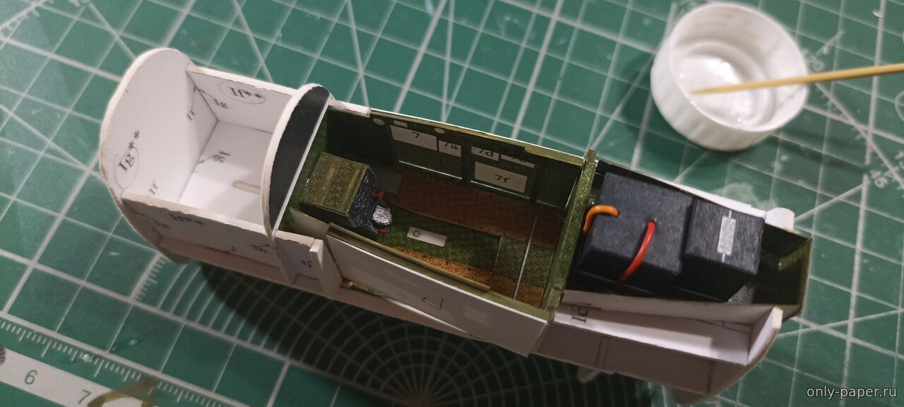

Начал делать внутрянку  пришлось немного подкрасить белые места.
Сделал немного оборудования  радиостанцию и боковины
Ну и итог
Есть проблема в том, что сканы не четкие, да и сама печать оставляет желать лучшего, салон выглядит "бедненько", постараюсь его облагородить переключателями и красными "огоньками", может получше будет.
Прикрепления: 1559603.jpg (108.1 Kb) · 5758428.jpg (224.5 Kb) · 0669117.jpg (128.7 Kb) · 9086151.jpg (192.0 Kb)

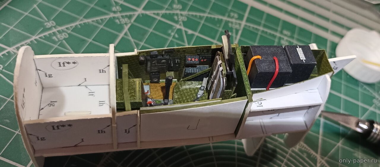

sh077Дата: Вторник, 18.11.2025, 14:34 | Сообщение # 6
Сообщений: 654
Репутация: 575
Доброго всем утра!!! Подсобрал немного внутрянку
Зря я с этими цветными проводами заморочился, хотел разнообразия цветов добавить, но как то нелепо смотрятся, ну да ладно, как уже не раз сказано, за копийностью это не сюда.
Прикрепления: 2595040.jpg (145.9 Kb) · 0700813.jpg (138.8 Kb)

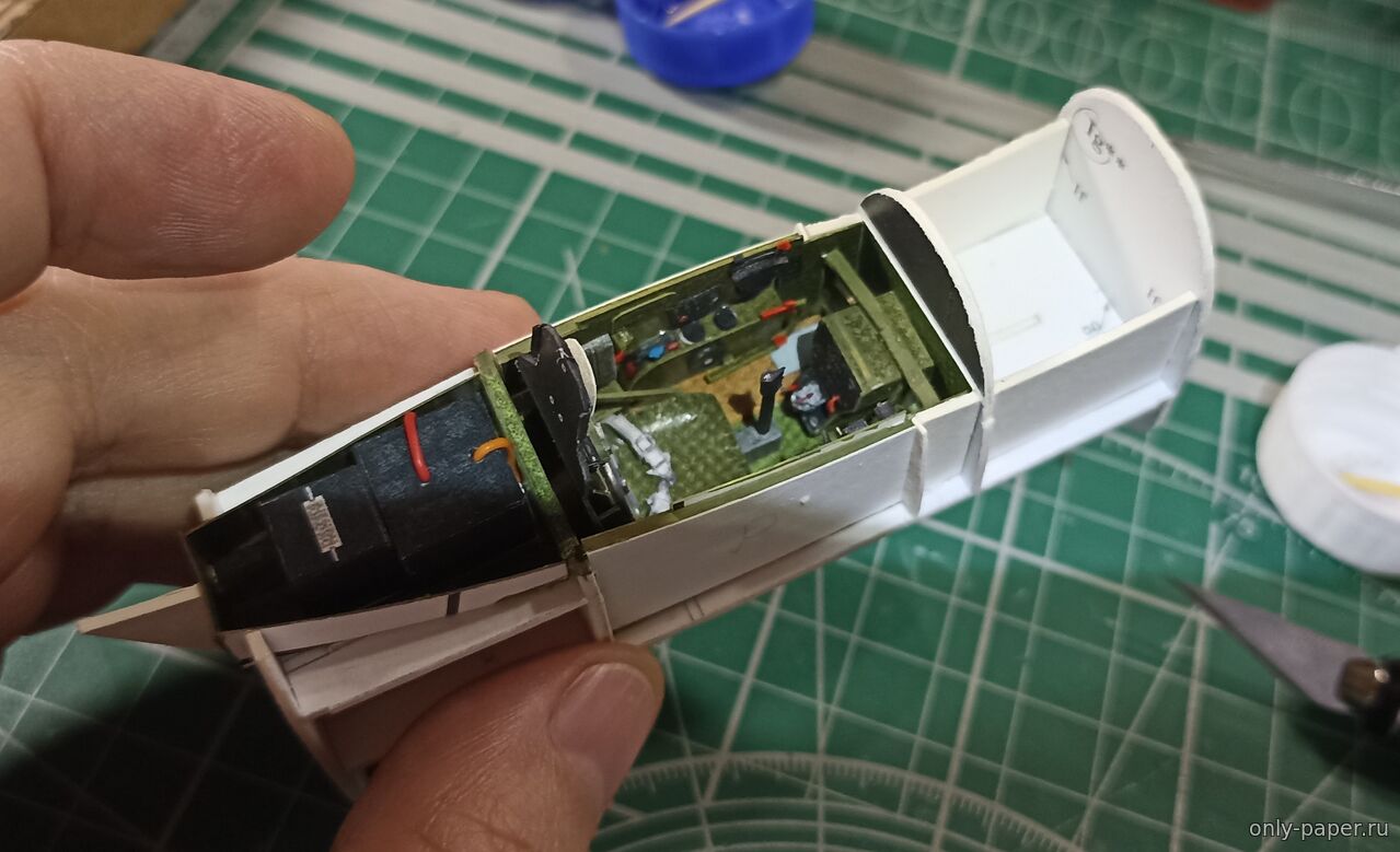

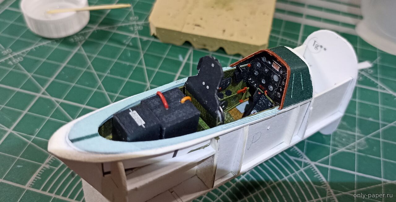

sh077Дата: Четверг, 20.11.2025, 14:00 | Сообщение # 9
Сообщений: 654
Репутация: 575

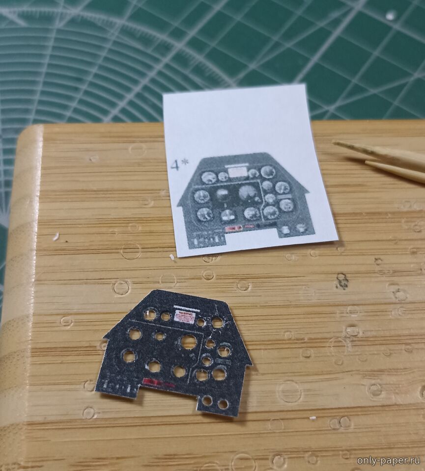

Доброго всем утречка, продолжаем собирать голубого мустанга, в этой серии мы похоже зайдем в технологический тупик но давайте все по порядку:

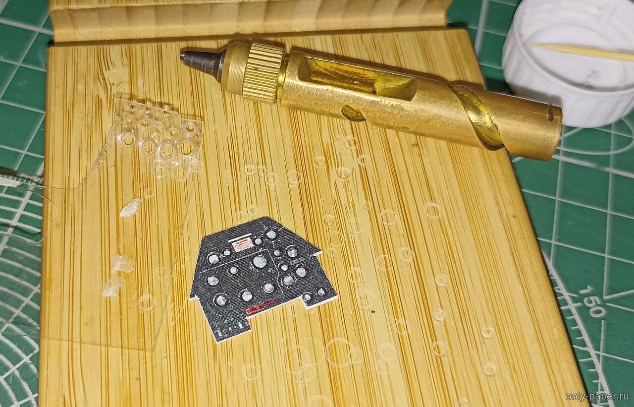

"Дурные руки не знают скуки" - Значится посмотрел я на приборку которая идет в журнале, дается она одной деталью, а потом сканирование, распечатка, выглядит в общем так себе, решил заморочиться с рельефом и распечатал еще одну, из другого набора (с зеленым носом) в основной проделал отверстия
Потом склеил все это бутербродом, и вот нет чтобы проложить прозрачным пластиком,
- "У меня ведь есть ПВА! Я просто прокапаю отверстия он засохнет, станет прозрачным и блестючим, и все будет ок!" думал я.
- "Но ведь раньше ты так ни когда не делал всегда или скотч (но к нему плохо приклеивать лицевую сторону, только по торцу промазывать) или пластик (подрезаем края чтоб он был чуть меньше, и тогда лицевая сторона и деталь с приборами склеиваются по краю), пискнуло где-то в глубине сознания.
- "Да нормально все будет, все вообще ставят просто распечатанную, а у меня даже объем будет".
В общем все эти препирания ни к чему хорошему не приводят, в итоге ни чего путнего не вышло и пришлось мне не следующий день заниматься вот этим
 выбивал стеклышки и вставлял их по одному, выбить и вставить работа не трудная и не долгая. А самое трудное для меня заключалось в промежутке между двумя этими действиями, понять где стеклышко, осталось оно в пробойнике или нет, достать его и положить куда ни буть где его не будет видно и потом искать куда положил, или сразу искать его на столе. Беда ещё и в том, что из-за квантовых флуктуакций и двойственной природы света блестеть они начинают уже после того как ты выбил новые стеклышки и собрал всю приборку.
В итоге имеем более менее нормальный вид, и полный стол "блёсок" от потерянных стекляшек.
Прикрепления: 5812347.jpg (138.2 Kb) · 2675955.jpg (247.3 Kb)
sh077Дата: Четверг, 20.11.2025, 14:07 | Сообщение # 10
Сообщений: 654
Репутация: 575

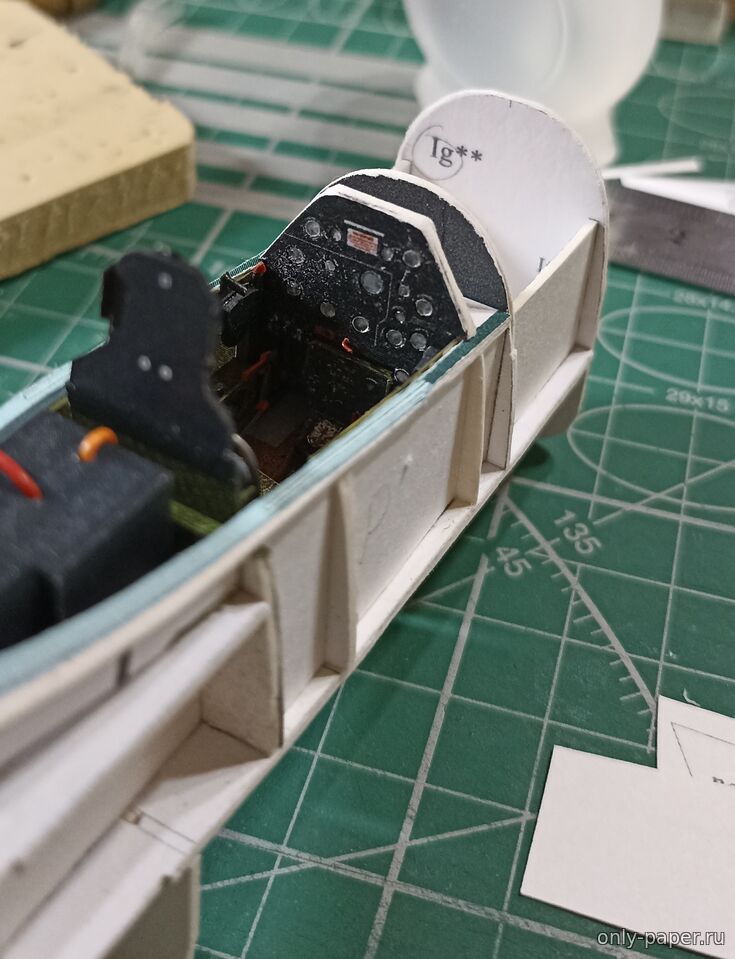

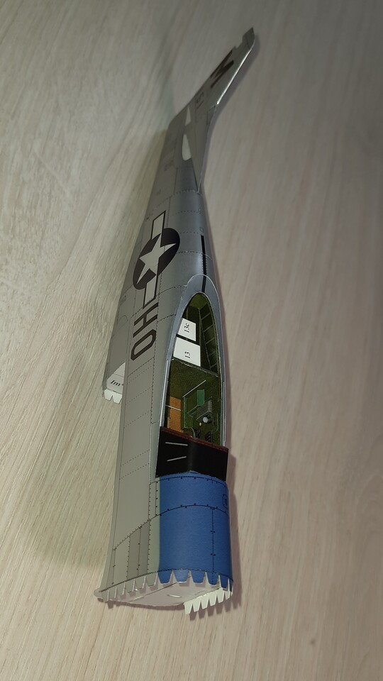

Продолжаем-с.

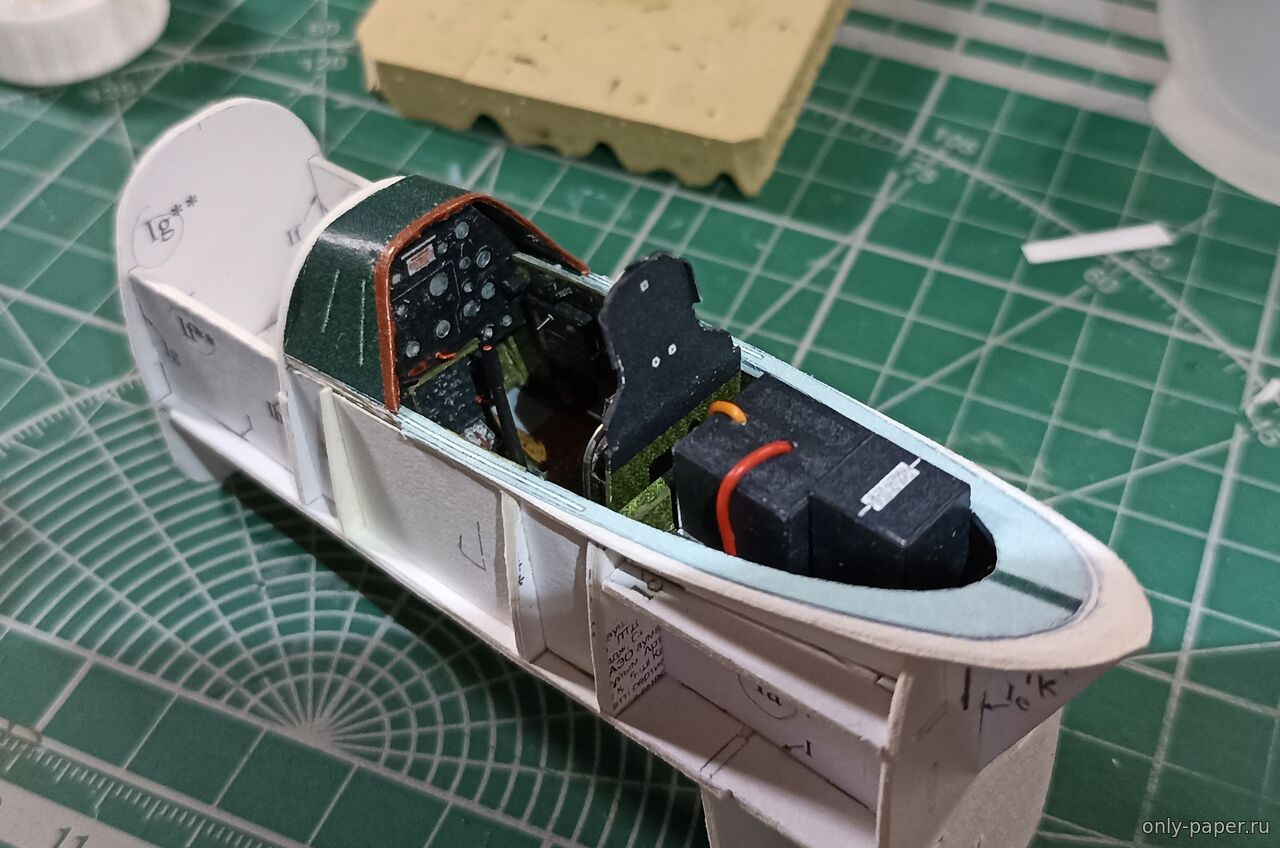

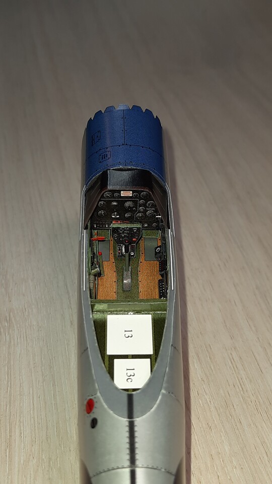

Примерили приборку  ну... нормально.
Сделал верхнюю часть, "облагородив" кожаную окантовку цветной бумагой ну и как итог имеем вот такую кабину

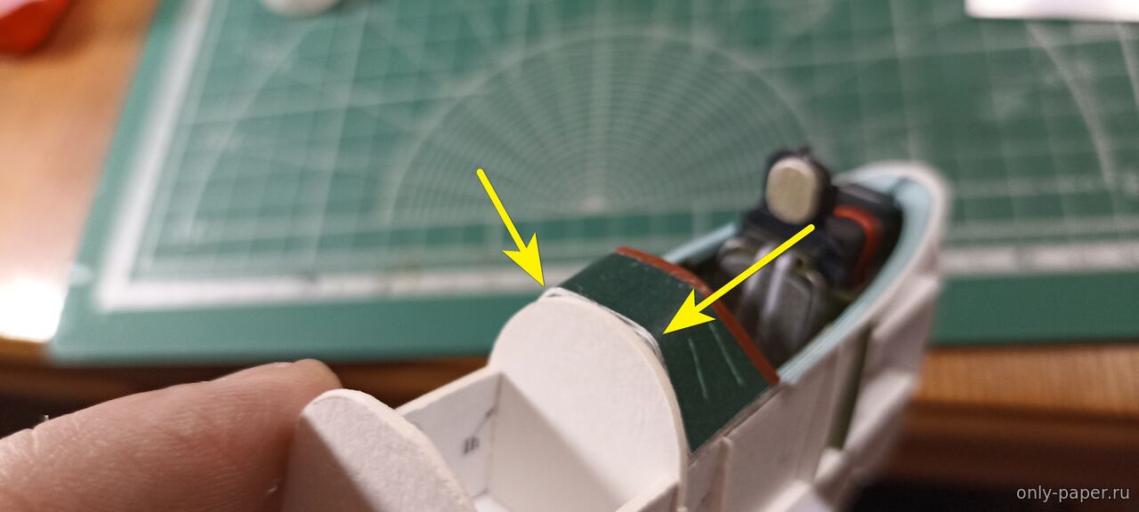

А теперь вопрос, зашёл я в тупик или нет?
Кто собирал или видел как собирают подскажите  вот это так и должно быть или нет?
Прикрепления: 6880887.jpg (122.9 Kb) · 0664169.jpg (151.8 Kb) · 2704454.jpg (181.5 Kb) · 7598436.jpg (94.1 Kb)

Дак вот я к своему вопросу  получатся что вроде так может быть, а на других фото вроде как и нет.
В общем пока обшивку не вырежу и не примерю ни чего не пойму.

Рекомендую сразу приклеить козырек фонаря к обшивке, а то потом сложно приклеить без щелей.

Цитата sh077 ()
Кто собирал или видел как собирают подскажите  вот это так и должно быть или нет?Пом
Помнится мне я подрезал эту детальку, что бы она села ниже края формера
HANK
Igor917919Дата: Пятница, 21.11.2025, 04:12 | Сообщение # 15
Сообщений: 1571
Репутация: 3221
Я собирал. Да,всё норм. Так и должно быть)
Прикрепления: 7779894.jpg (193.7 Kb) · 1939532.jpg (132.8 Kb) · 1709021.jpg (250.1 Kb) · 2877367.jpg (127.9 Kb)
