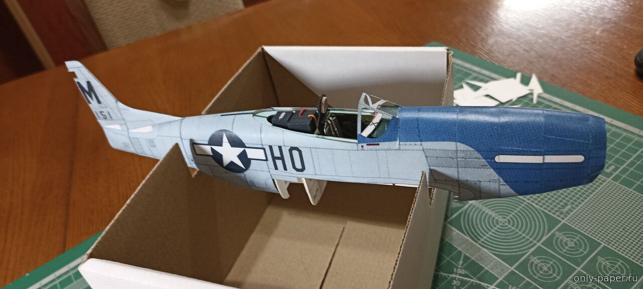

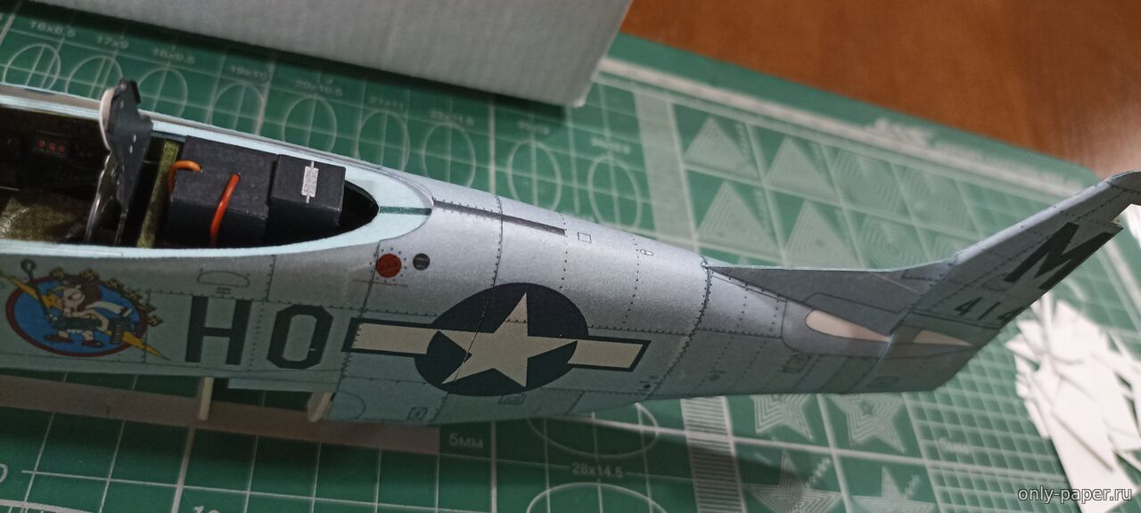

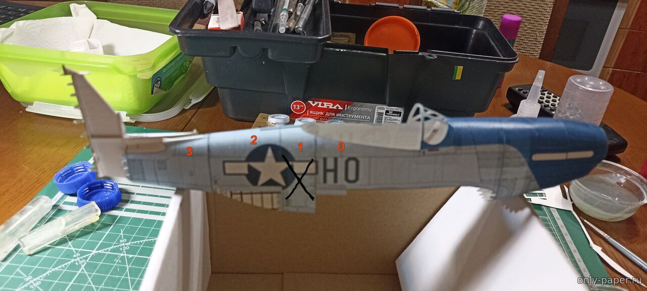

А теперь продолжение сериала:

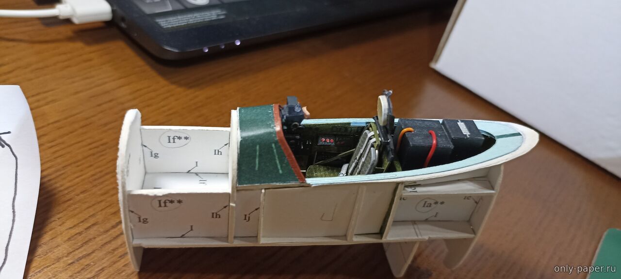

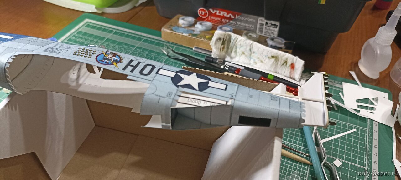

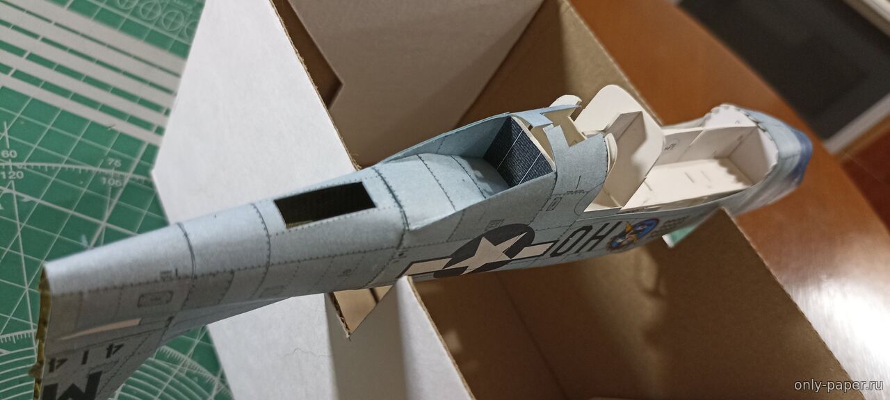

Крутил я значит-ся вертел это фюзеляж, прикидывал хвостовые секции то, и тут вдруг меня осенило
- "А давай ка я опять сделаю максимальное количество ошибок, но не по тому что я ленивый рукожоп, а чтоб для других была наука!" (это ирония, если что).
В общем ошибка первая: Клеим сегмент 1 к сегменту 0, чтобы посмотреть на "прогресс" как оно все красиво начинает выглядеть, а потом по порядку 2-й к 1-му, потом вставляем заранее склееный каркас хвоста, и по нему клеим 3-й ко второму параллельно подгоняем нижний сегмент воздухозаборника (тот который плоский прямо под брюхом, он у меня по чему то длинней был чем нужно, и чуток шире), в итоге орудовать такой бандурой крайне не удобно, что в дальнейшем очень хреново сказывается на общем качестве работ. Надо было не спешить, не гнаться за результатом, а спокойно собирать 1-2.3-хвост, а потом уже стыковать с 0-й секцией
Ошибка вторая: Ленимся разрезать каркас хвоста, как это сделано на 90% всех сборок, , чтобы клеить сегменты чулком, а потом уже вставлять каркас, т.к рукожопы это они, а не я и у меня то точно всё выйдет хорошо! Правильный ответ - нет не выйдет, т.к ленивый рукожоп это ты!
Ошибка третья: Когда клеим 3-й сегмент ко 2-му, сидим и боимся "что слишком много клея вылезет на ружу, и все испортит, так что наносим клей тонким слоем на обе части, да еще и с просушкой, в итоге скорость схватывания вырастает в разы, и в итоге нормально состыковать не успеваем, + первая ошибка, которая мешает работать, и в итоге получаем лютую щель которая сильно выделяет этот стык.
Первая ошибка привела еще и к тому, что каркас с кабиной не плотно входит в центральный сегмент, ну вернее входит то он плотно но прилегания по верхней кромке нет, хотя отдельно сегмент 0 прилегал отлично (на фото в предыдущих постах видно), тут конечно можно точить и подгибать, но это будем делать когда будет колпак.
Прикрепления: 5017426.jpg (146.0 Kb) · 3187316.jpg (281.8 Kb) · 4737192.jpg (139.0 Kb) · 1575968.jpg (147.5 Kb)

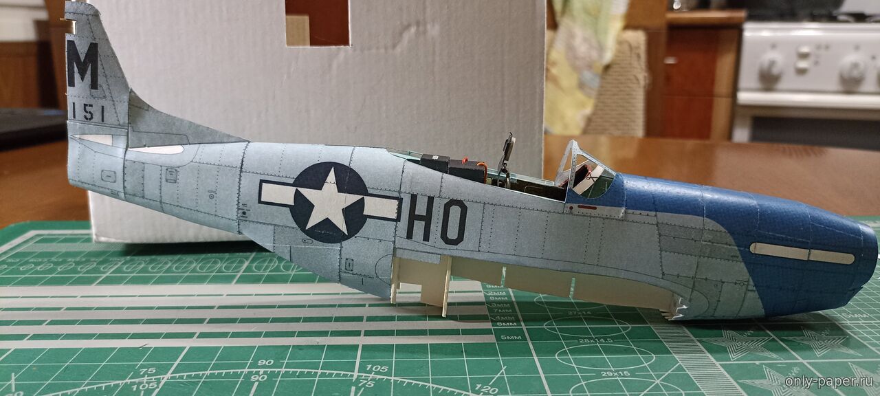

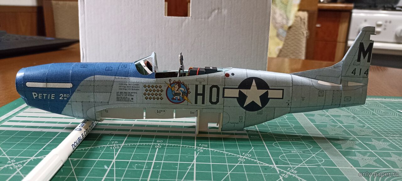

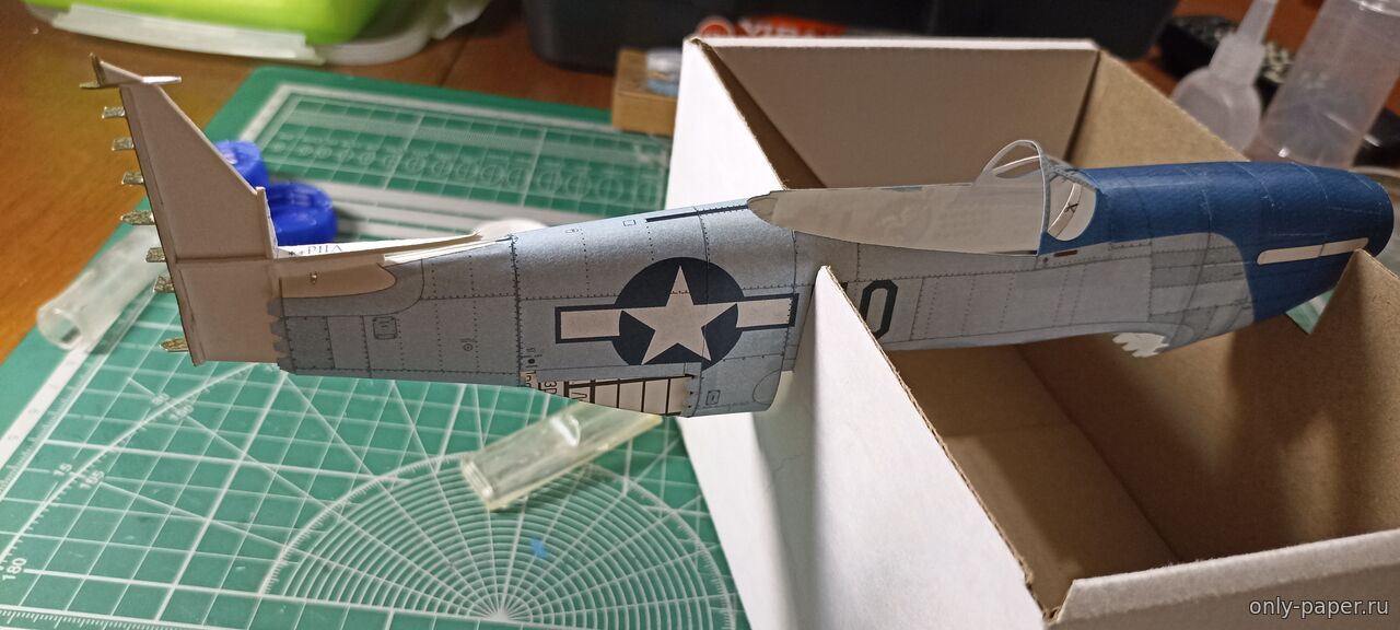

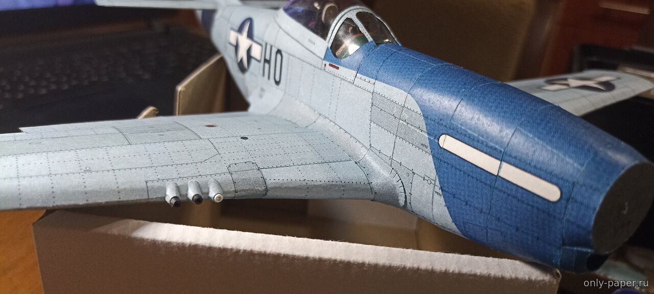

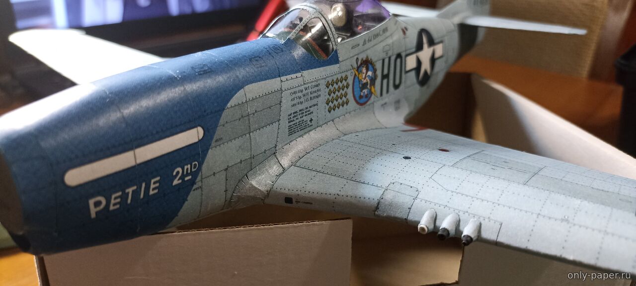

Ну что-ж, а мы продолжаем,с:
Новости не так чтобы уж очень, аккуратность "вышла из чата" хвост получился так себе.
 Но с другой стороны, особенно с функцией "вытянутой руки" вроде и ни чего

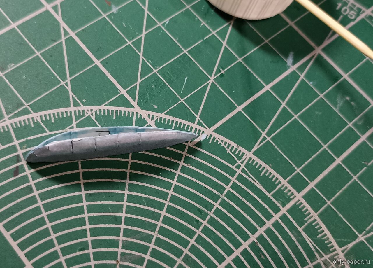

Боковины на воздухозаборник тоже удалось отформовать и приклеить
 на крупном плане видны "заусенцы", в живую (далее, стандартная отмазка) смотрится лучше но проглажу вечерком.
Прикрепления: 4326049.jpg (153.9 Kb) · 7789780.jpg (164.8 Kb) · 6410061.jpg (129.0 Kb) · 9969412.jpg (123.5 Kb) · 5439568.jpg (135.9 Kb) · 3609142.jpg (115.3 Kb)

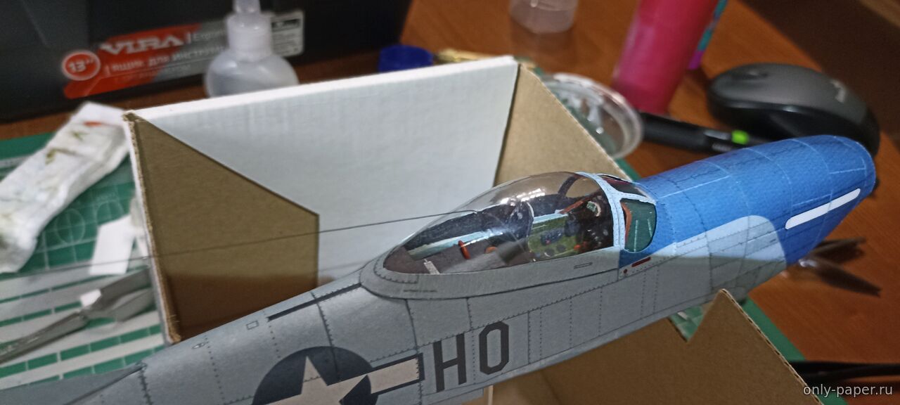

sh077Дата: Понедельник, 01.12.2025, 14:38 | Сообщение # 38
Сообщений: 654
Репутация: 575

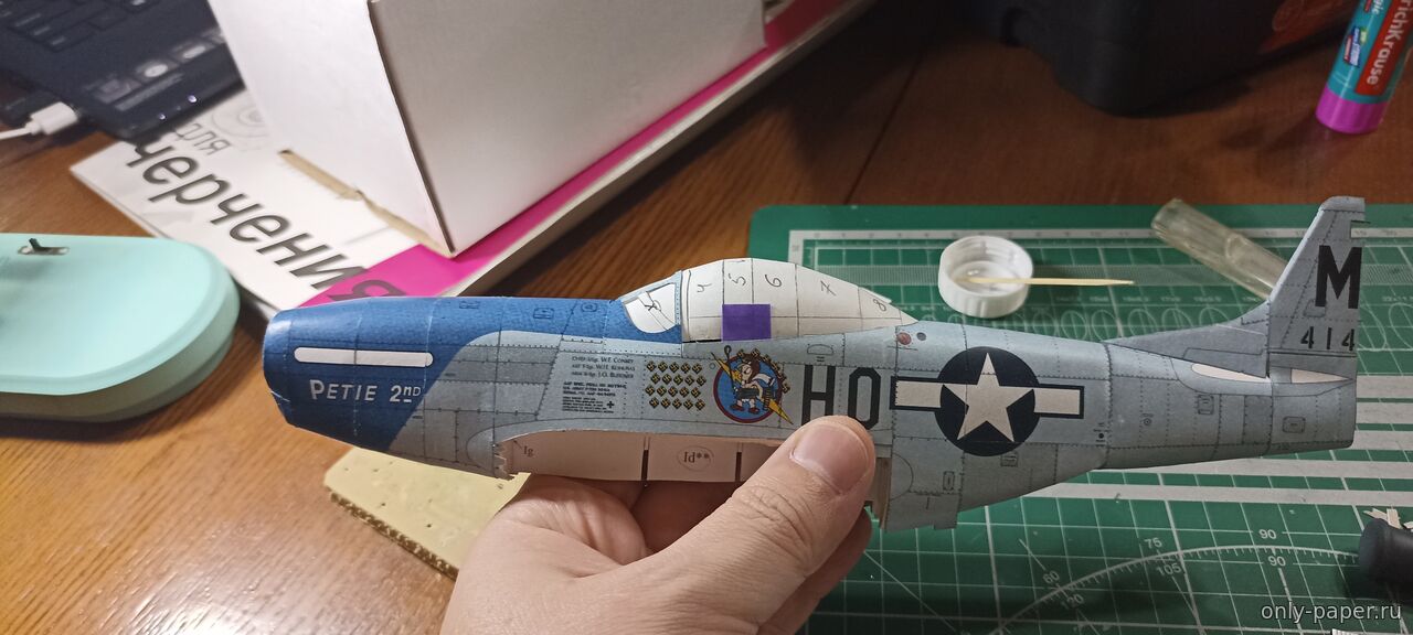

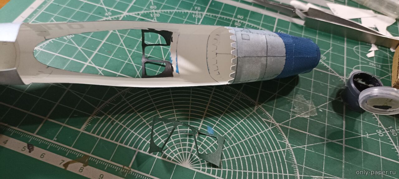

Доброго всем утра, у нас тут небольшой прорыв в сборке.

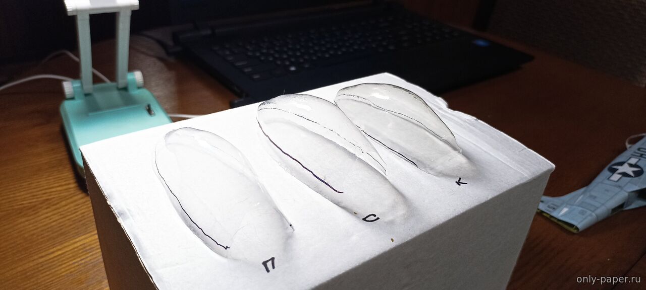

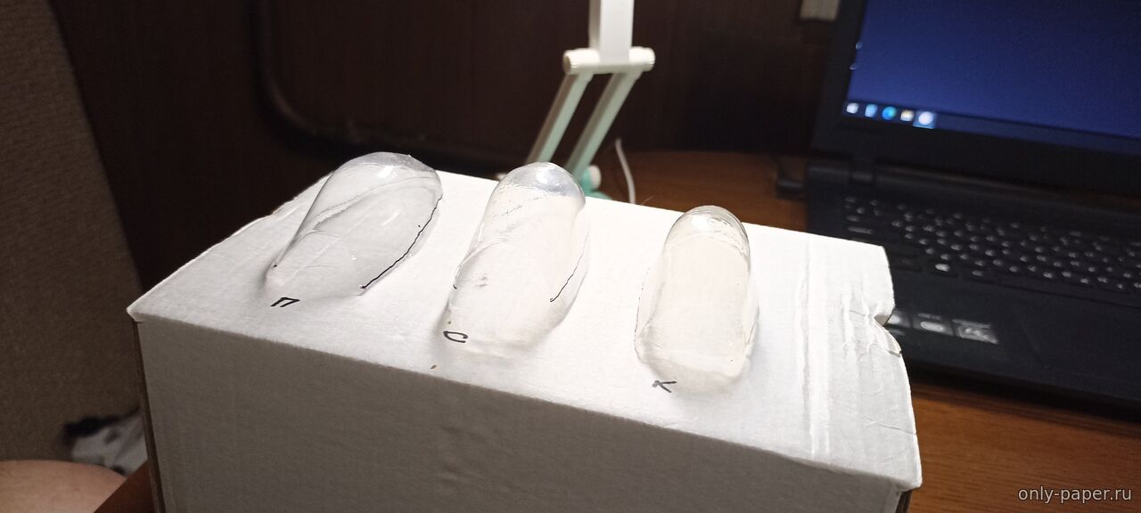

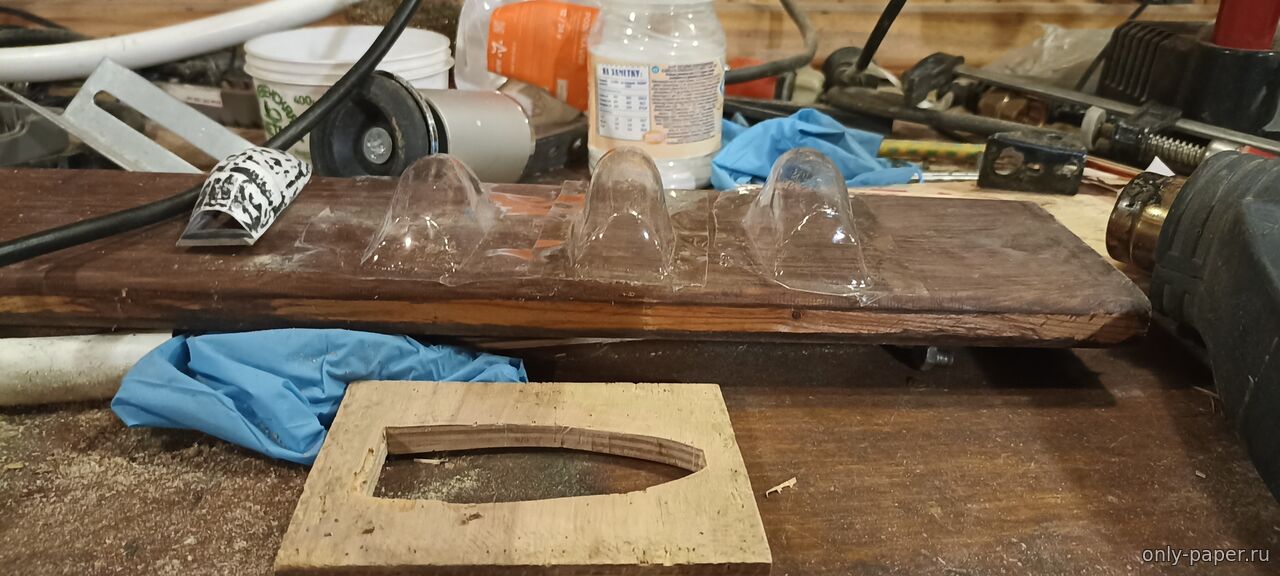

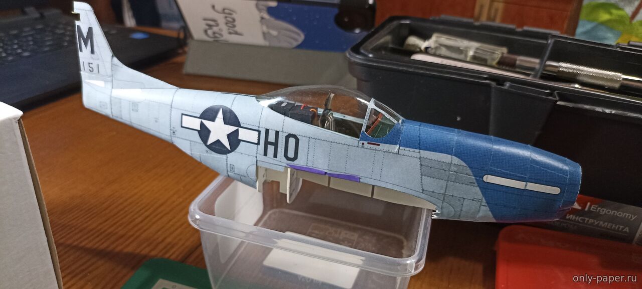

В субботу, кабанчиком метнулся на дачу, вытянул фонари,  три штуки из разных материалов.
  П - "переплётный" пластик, не знаю как называется правильно, у нас его на лицевую сторону сшивок документов делают, ну и на брошюры. С - это упаковка от сухариков из пивнушки. К - упаковка (блистер) от большого флакона суперклея он вышел жёлтым. С "переплётным" работать сложнее всего он долго греется и быстро остывает, надо прям совсем рядом с болванкой работать, что потребовало небольшого переустройства рабочего места, но в итоге он стал основным кандидатом в работу.
Ну и примерка
Прикрепления: 2754169.jpg (164.9 Kb) · 5875816.jpg (105.8 Kb) · 1506411.jpg (95.9 Kb) · 7845138.jpg (130.2 Kb)

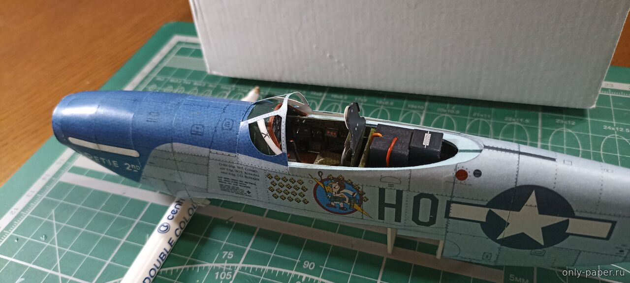

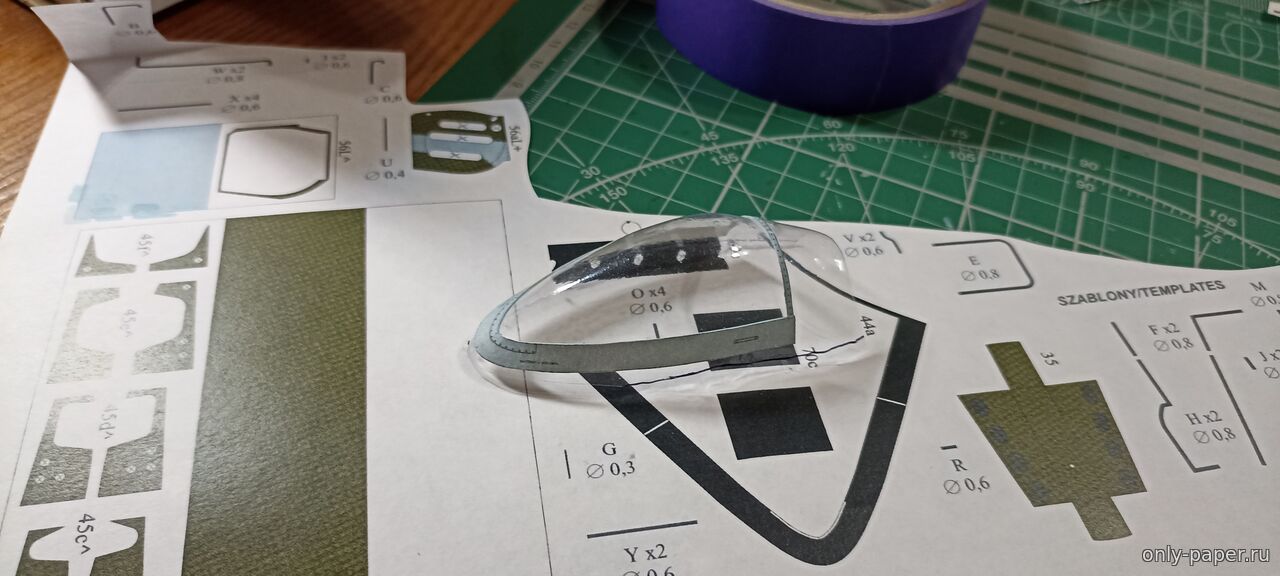

В который раз убеждаюсь, что делать закрытые фонари в разы сложнее чем открытые, куча подгонок и стыковок всего и вся, сложнее наверное только рабочие фонари которые можно открывать и закрывать. Учитывая что переплёт клеится на супер-липкий 2-х сторонний скотч, собрать все это надо с первого раза, с одной попытки.

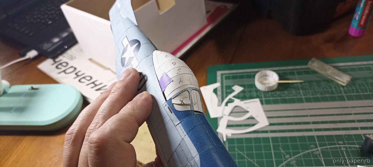

Последовательность была такая: Вставил стекло, прижал центральной частью зафиксировал на молярный скотч скотч (фото в предыдущем посте). Потом в стык с корпусом клеим наружную обшивку, дополнительно с усилием вдавливал среднюю часть чтобы стекло не проседало  теперь уже клеим внутреннюю часть переплёта ориентируясь по внешней, кстати с передней частью такой номер не вышел, пришлось красить наружный переплёт изнутри стекло к нему не клеится просто "в натяжку" стоит
Чтоб все это окончательно собрать надо доделать некоторые мелочи. Сделал прицел
и просверлил Отверстия в "усилителе" фонаря
Прикрепления: 2790091.jpg (109.8 Kb) · 7054210.jpg (142.5 Kb) · 3229561.jpg (134.2 Kb) · 8627763.jpg (162.7 Kb)

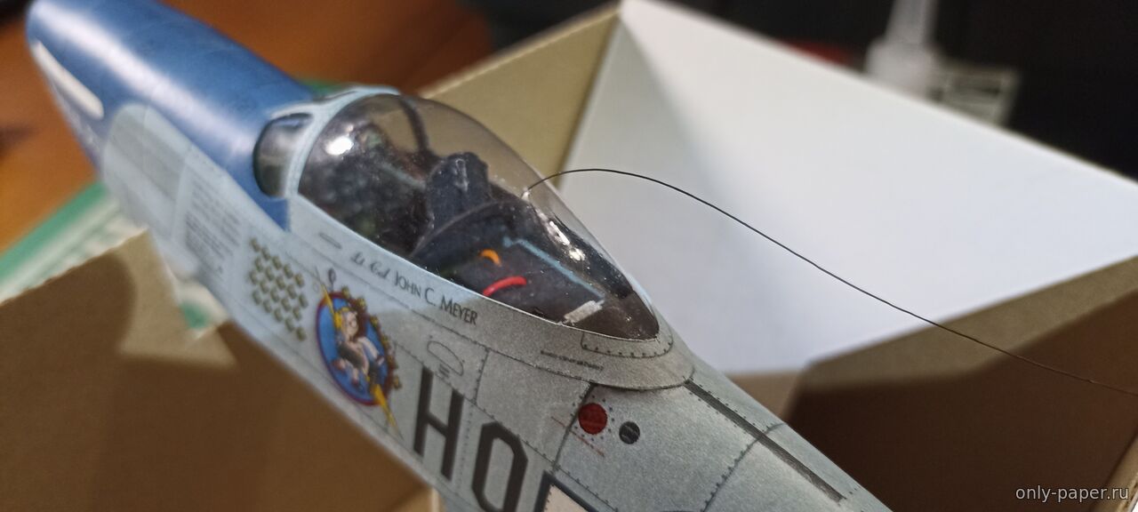

Приделал тросик антенны к спинке, пропустил через дырку в стекле и собрал все вместе
Так как натяжка антенны это последний этап, то тросик потом обмотал вокруг фюзеляжа и закрепил молярным скотчем к месту крепления крыльев.

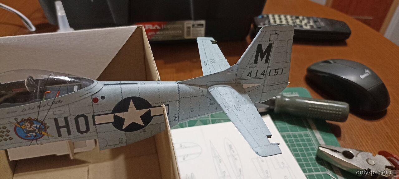

sh077Дата: Среда, 17.12.2025, 15:28 | Сообщение # 41
Сообщений: 654
Репутация: 575
Всем привет! был на больничном, работы проделано много так что будем обновлять процесс постройки.
P.S- видел тут пост, что форум умирает, но вот через две недели нашёл свою тему только на 3-й странице!

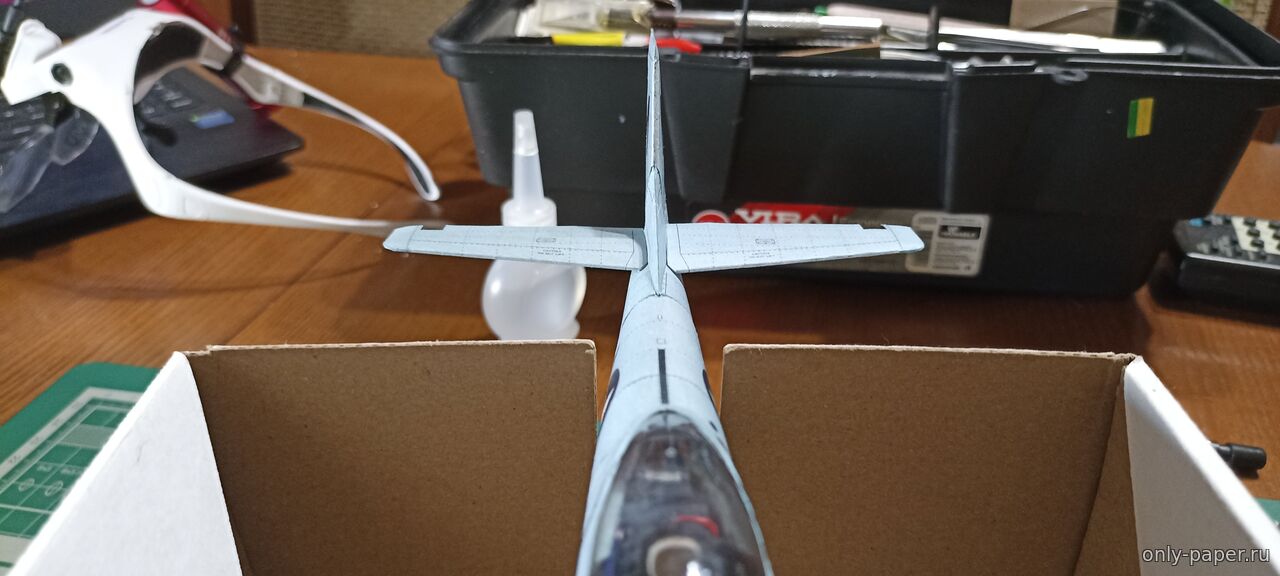

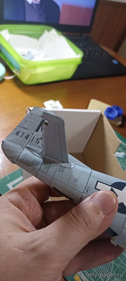

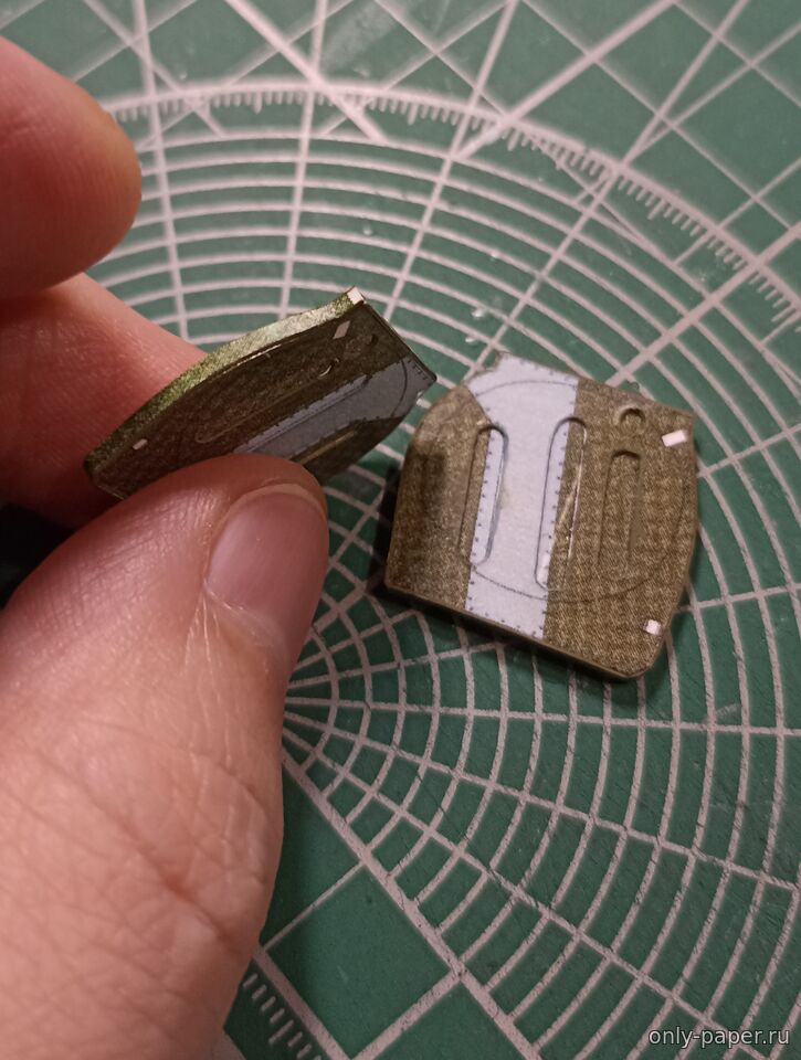

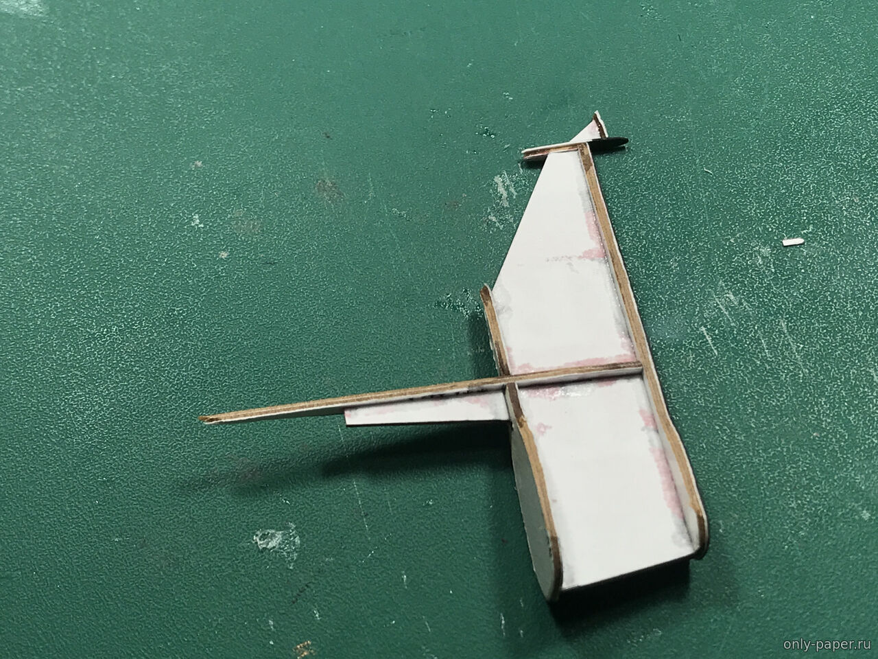

И так продолжаем-с: Доделал хвостовое оперение, начал с каркаса  потом все это приделал к фюзеляжу и закрепил зализами все встало... ну будем считать ровненько:

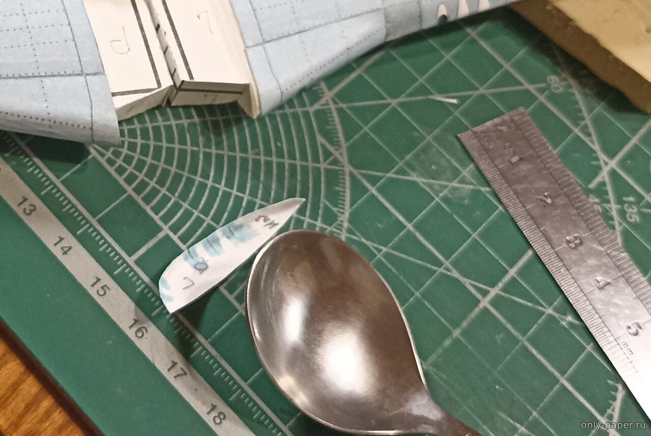

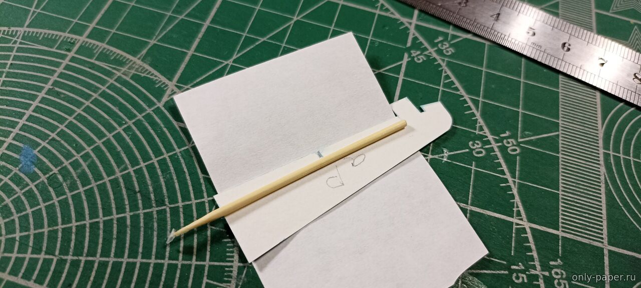

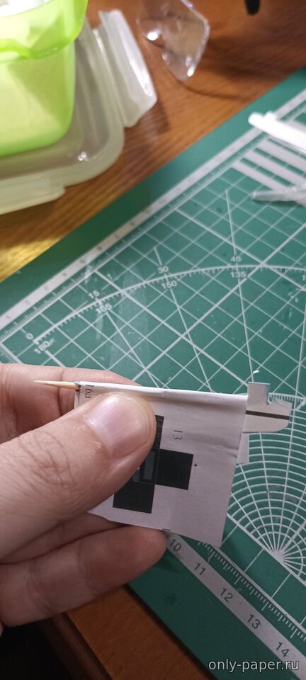

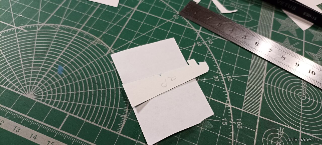

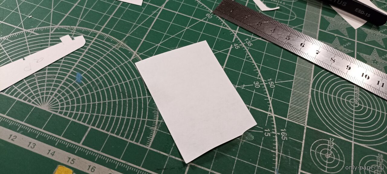

Далее небольшой урок для начинающих. Сами рули высоты даются в две детали на каждую из сторон, и закруглённую часть надо клеить в стык друг к другу, ну и значится их нужно согнуть в "полу круг" с небольшим радиусом.
Значится берём кусок офиски длиннее заворачиваемой детали
Кладем на него деталь смачиваем место сгиба и кладем зубочистку
Заворачиваем длинный кусок офиски, он же завернёт и саму деталь
проделываем тоже самое со второй деталью, ну и клеим в стык с учетом своей криворукости должно получится как то вот так

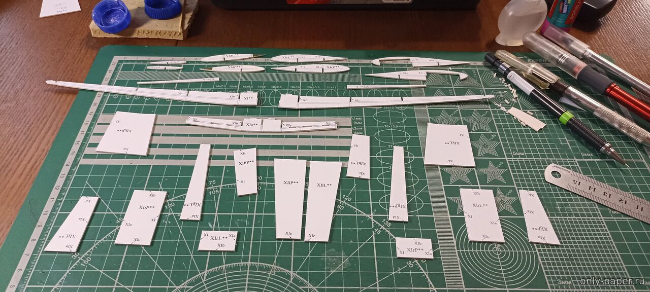

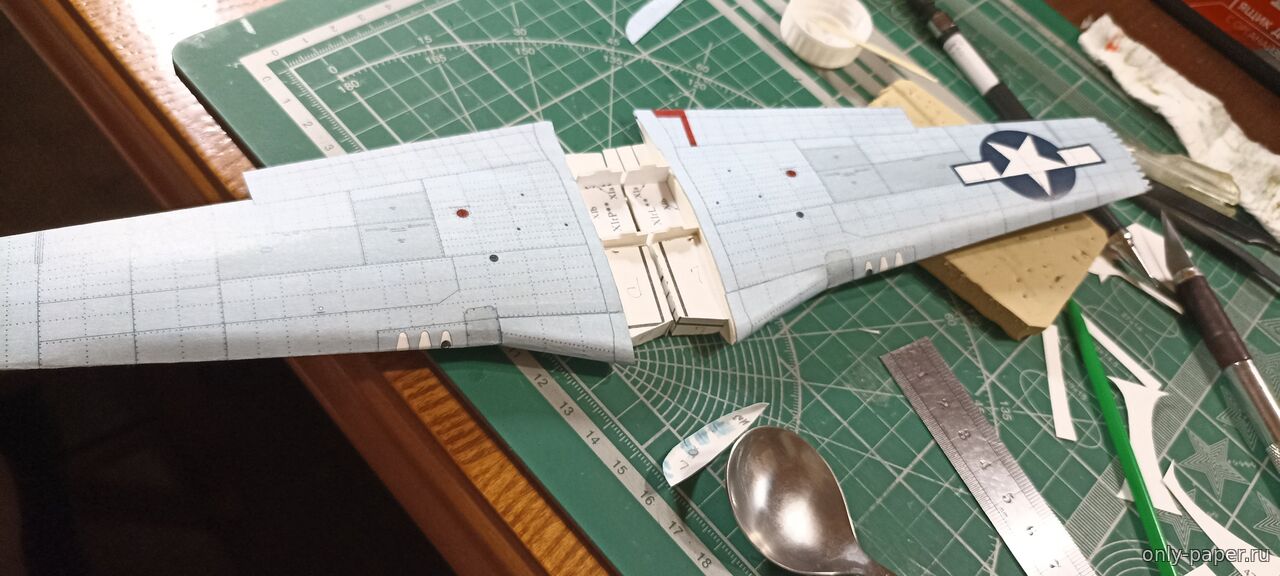

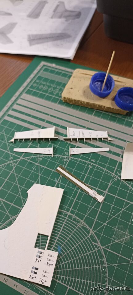

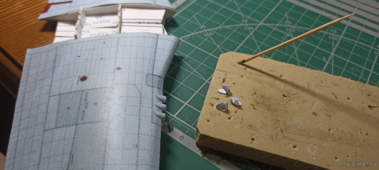

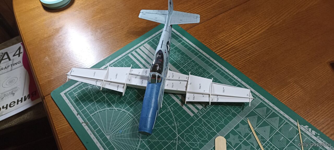

Далее пошло крыло:
Ну значит сделал ниши
Режем и собираем каркас
Натянул крыло
 выгнул, а точнее промял законцовки
без излома согнуть крыло не получилось, бумага 160г, надо переходить на что то менее плотное наверное

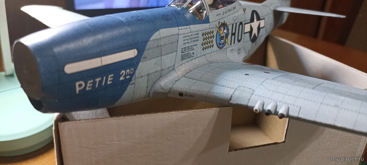

Ну и согнул и наклеил обтекатели пулемётов
Прикрепления: 0218485.jpg (199.7 Kb) · 0480820.jpg (192.0 Kb) · 6174536.jpg (213.0 Kb) · 9276020.jpg (189.0 Kb) · 6487086.jpg (130.0 Kb) · 6203768.jpg (156.7 Kb) · 1860989.jpg (180.6 Kb) · 1842542.jpg (250.1 Kb) · 1070756.jpg (149.5 Kb)

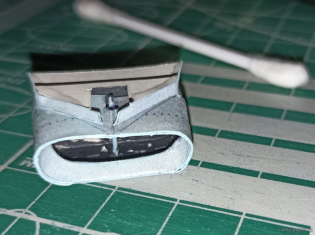

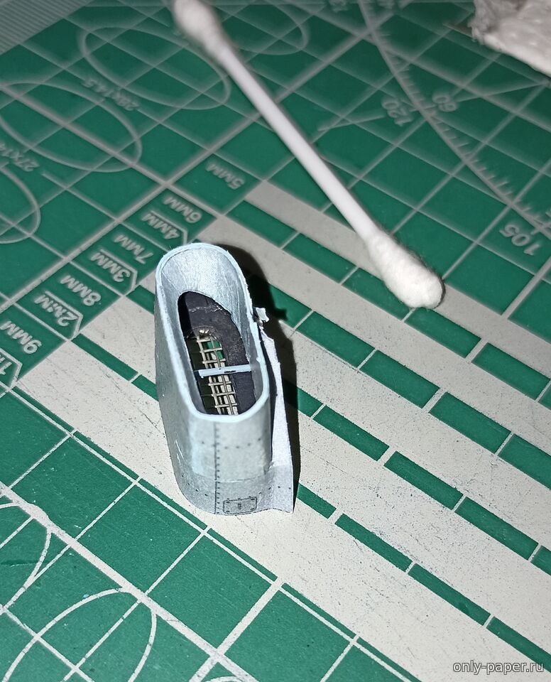

Сделал нижний воздухозаборник   как делать у него внутренности так и не понял, вклеил сетку и закрасил все в черный.

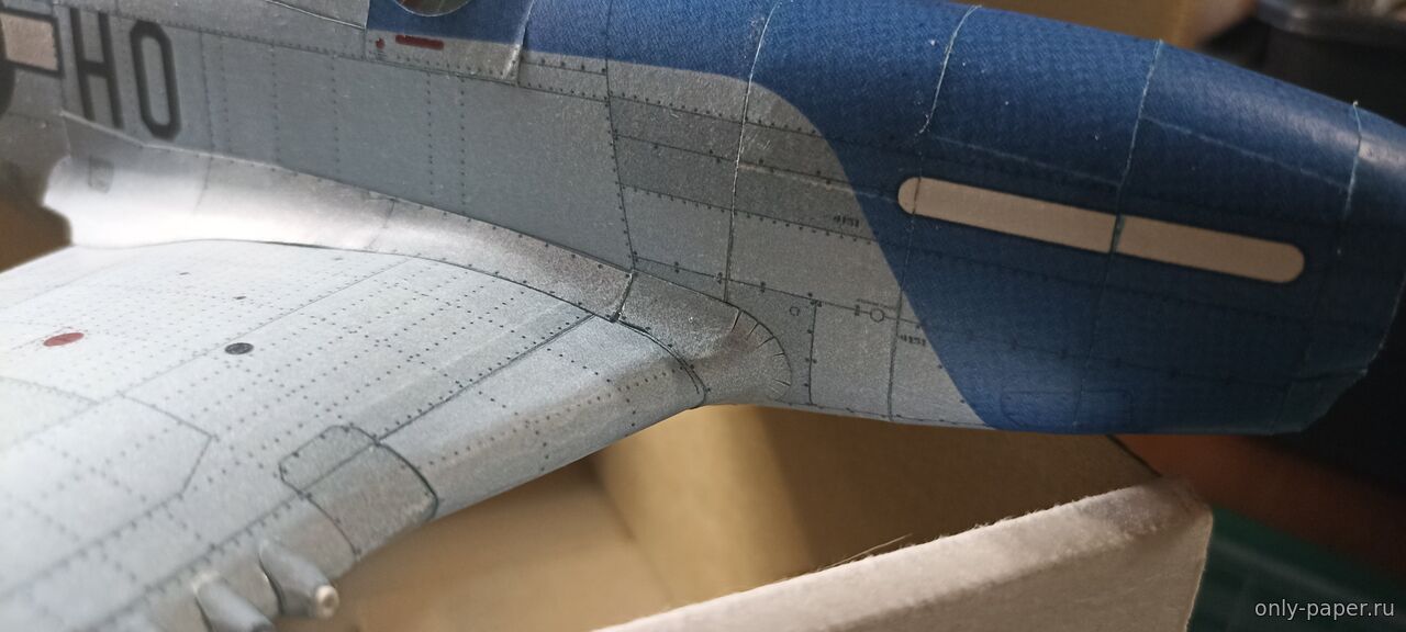

Потом помню были зализы, они были у меня в 2-х вариантах на ватмане и на офиске, помню на "Кобре" зализы из офиски встали хорошо решил тут тоже попробовать но не вышло, сразу все промялось, сделал из ватмана слегка подточив края, все таки лазерная печать и осыпающаяся краска не дают полностью развернутся, ну и большие участки встали нормально, а вот маленькие, на изгибе крыла встали плохо.
решил прямо поверх них наклеить из офиски стало  получше.
Ну и вот, все крупные узлы закончены

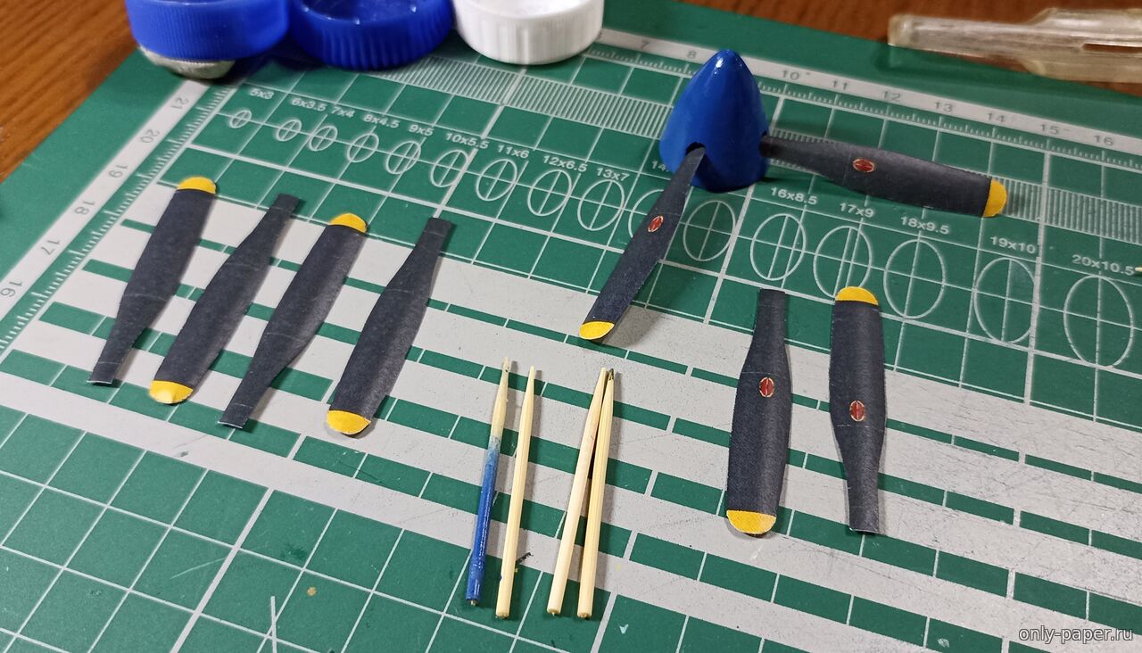

sh077Дата: Понедельник, 22.12.2025, 15:40 | Сообщение # 44
Сообщений: 654
Репутация: 575

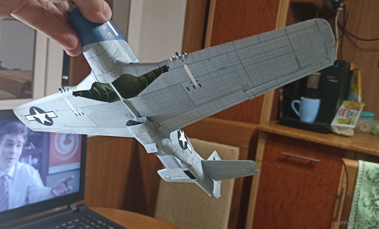

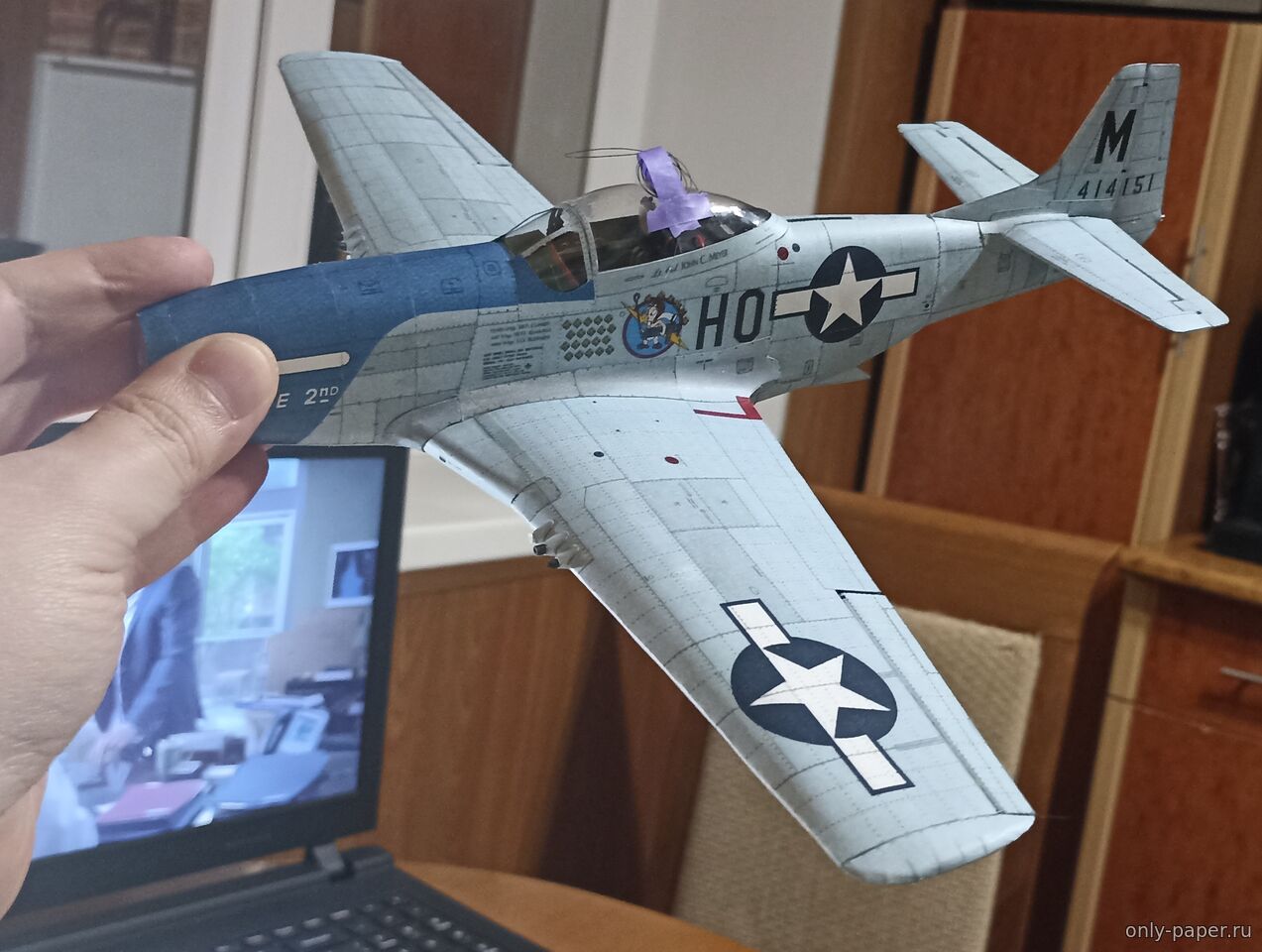

Всем доброго дня. Я тут продолжу потихоньку.

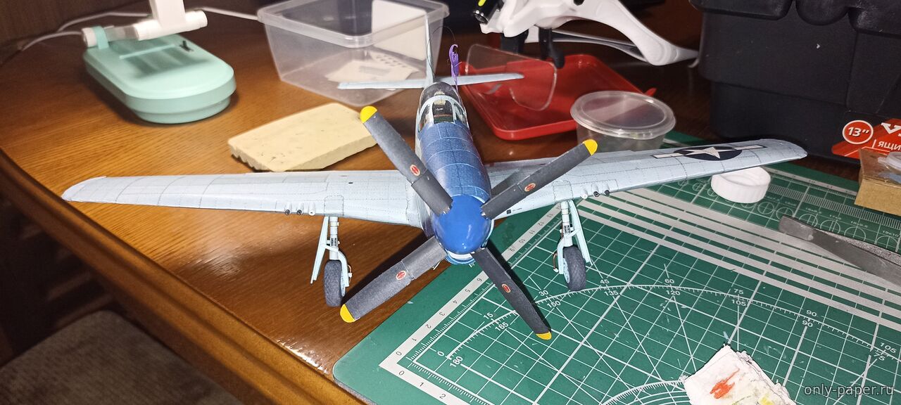

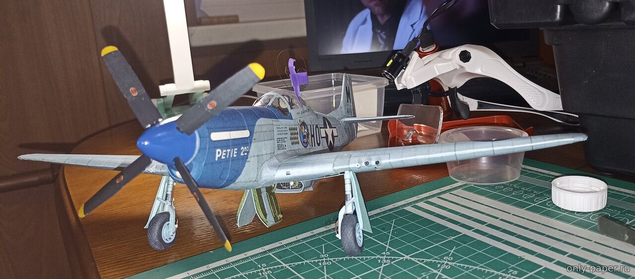

В общем самолет встал на колёса и готов на 95% осталась всякая мелочевка.

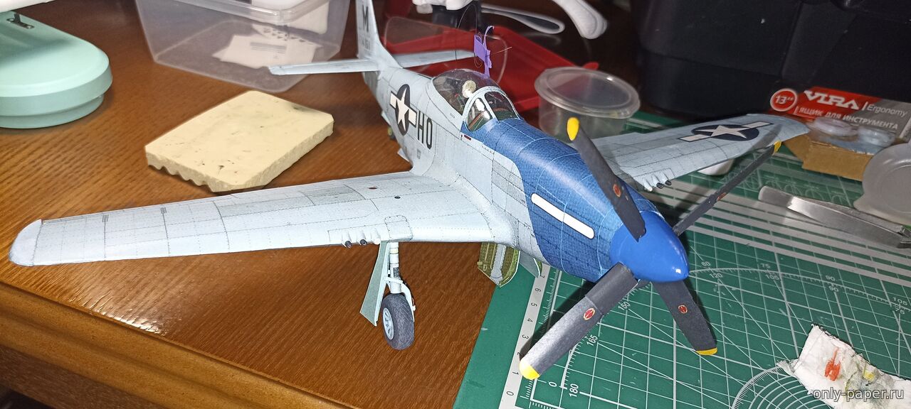

Но после большого объема работ на больничном сейчас все идет по тихоньку по маленьку.

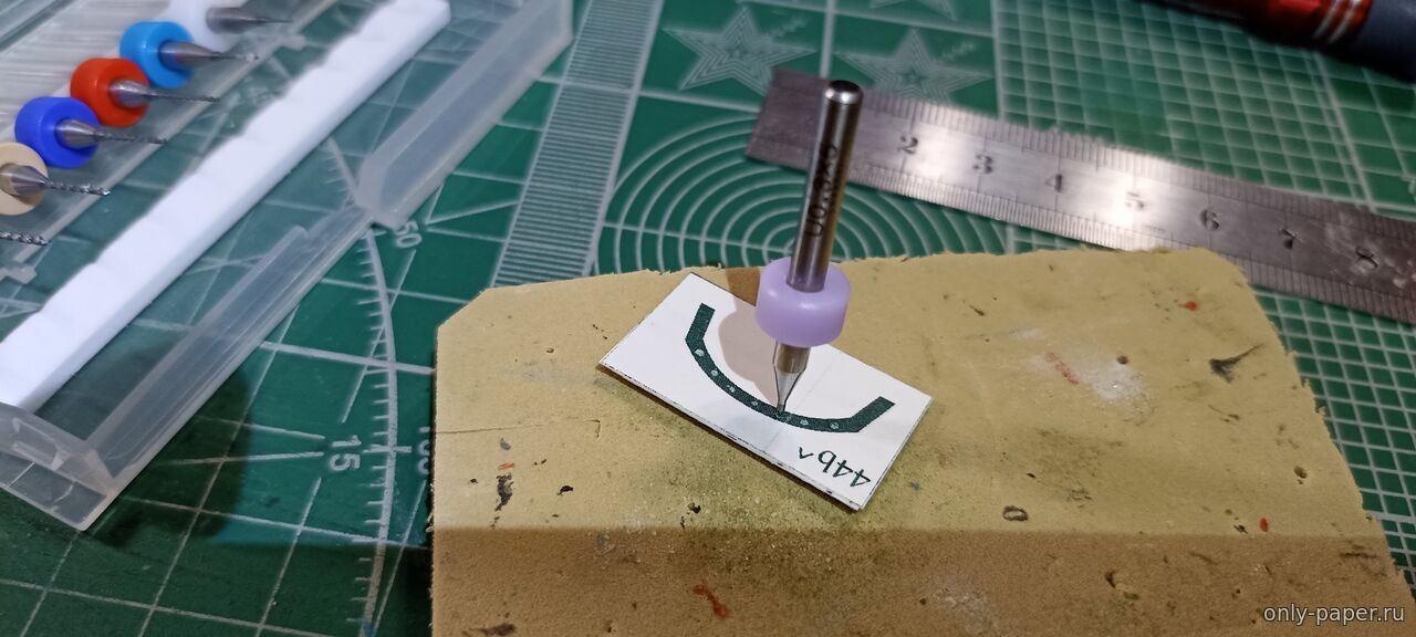

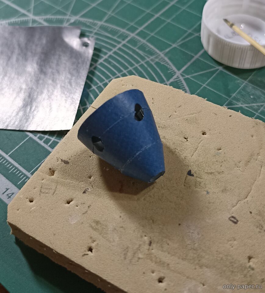

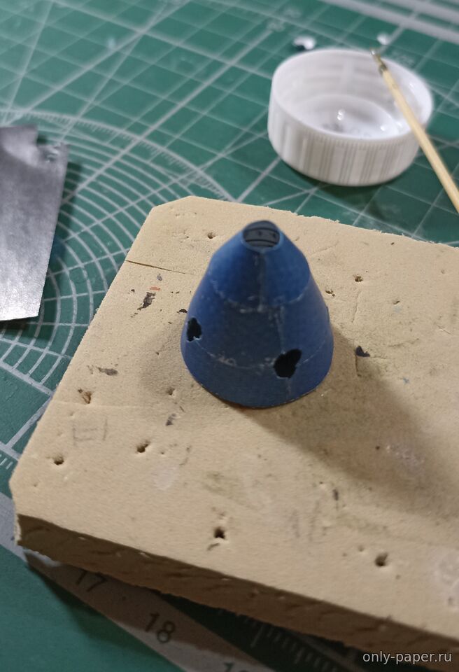

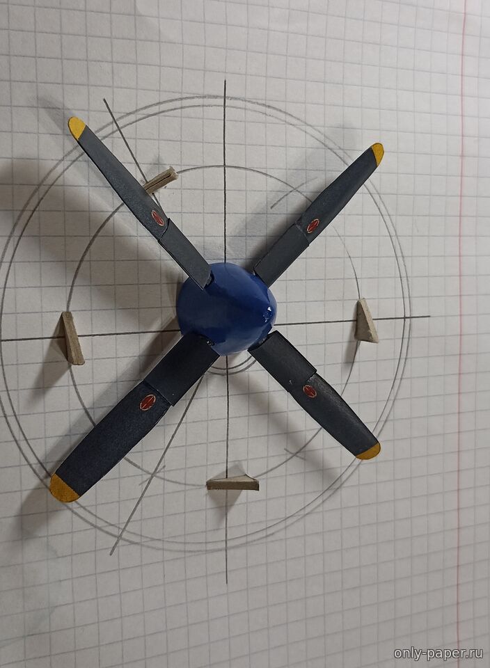

Склеил кок по началу решил, что это будет лучший бумажный кок в моей истории, и даже наверное обойдусь без обработки т.к первые два кольца сошлись хорошо   НО все вернулось "на круги своя", следующее кольцо ровно состыковать не получилось, и кок пришлось все таки залить супер клеем обточить и покрасить.
Сделал лопасти вставив в них зубочистки для объема
Ну и собрал все это вместе  на шаблоне понял, что угол у него противоположный, раньше лопасти клеились в другую сторону, может и я где то ошибся, а может так и есть на самом деле, не проверял ещё.

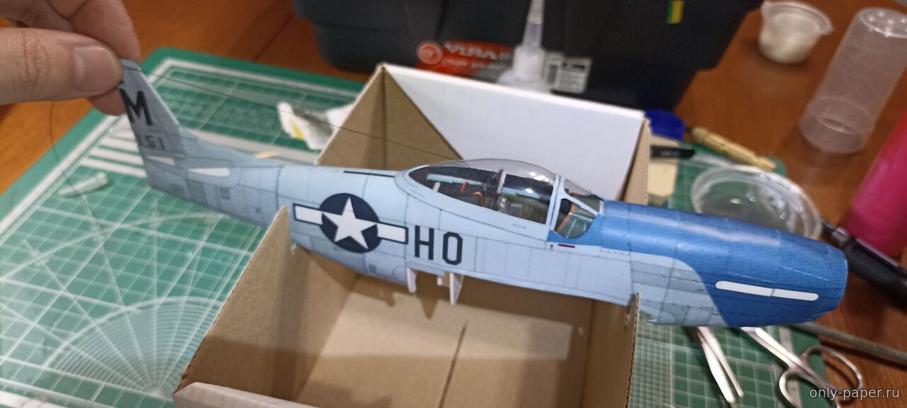

Ну и вот что имеем на сегодняшний день
Извинюсь за антураж, но это рабочие фото, на "чистом" фоне будет уже готовая модель.
Блиииин патрубки же надо делать,блиин....
Прикрепления: 6321018.jpg (149.3 Kb) · 2553981.jpg (109.6 Kb) · 4820570.jpg (209.7 Kb) · 0904500.jpg (117.4 Kb) · 7073505.jpg (185.2 Kb) · 7753208.jpg (179.0 Kb) · 8903274.jpg (170.5 Kb)
