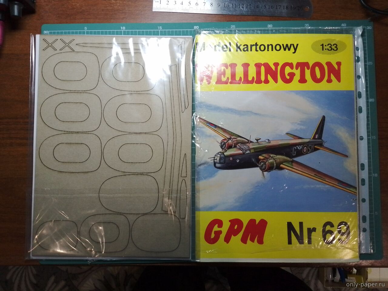

Всем добра! Захотелось собрать что нибудь редкое, большое и одновременно не сложное, выбор пал на Vickers Wellington 1 издание GPM 069 во всей красе тех лет.
Заказал лазерную резку у "Семейная фотостудия" (хотел сэкономить дорогущие лезвия OLFA) по итогу:
1. Лазерная резка оказалась меньше формеров того же фюзеляжа по контуру обреза примерно на 1-1.5мм
2. Станок лазерной резки видимо не настроен, по итогу не резал а сжигал контур обреза, из за этого если не протереть контур реза, то руки все в саже а при работе с моделью представьте лапать грязными руками...
3. Перемычек нет вообще, детали выпадают из своих мест.
4. Нет гравировки обозначения деталей.
Итог: лазерная резка на отъ.....сь, не советую у них что либо заказывать. Плюс только в том, что не дорого резка обошлась и так как я не собирался собирать бочонками секции фюзеляжа как предлагает автор разработки, то формеры+склейки в принципе не плохо вышло.
Да не, все настроено, просто резали синим диодным лазером, именно такой край и получается. Поляки в фирменной резке используют СО-2 лазеры, они инфракрасные и материал скорее испаряют, поэтому рез чистый, а п/п лазеры - именно прожигают.
Ну это конечно косяк, перемычки делаются автоматом, никаких усилий для этого не требуется.
Лень матушка.

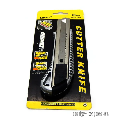

А ножницами вообще не пользуетесь? Ну, просто интересно... Разумеется конечно, что без резака не обойтись! Но всё-таки?
Периодически слышу про множество сломанных (затупленных) лезвий, стёртых в кровь пальцах и прочих ужасах вырезания каркасов))
Да! И просто, НЕ olfa - отлично может резать ...
вот моя OLFA по ходу лет 15 уже)))
Прикрепления: 0729885.png (136.1 Kb) · 1840061.png (110.2 Kb)

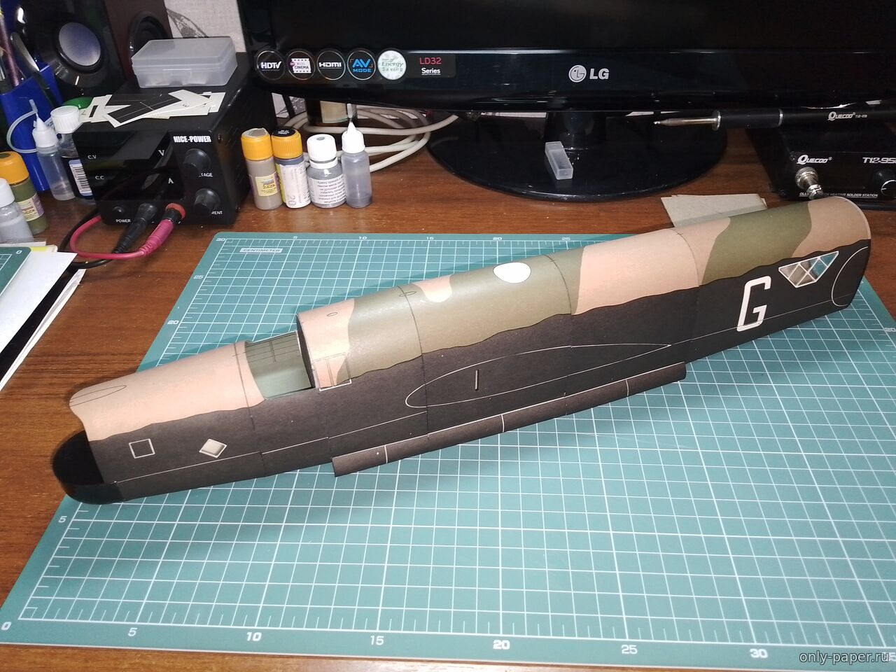

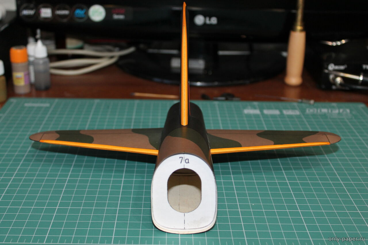

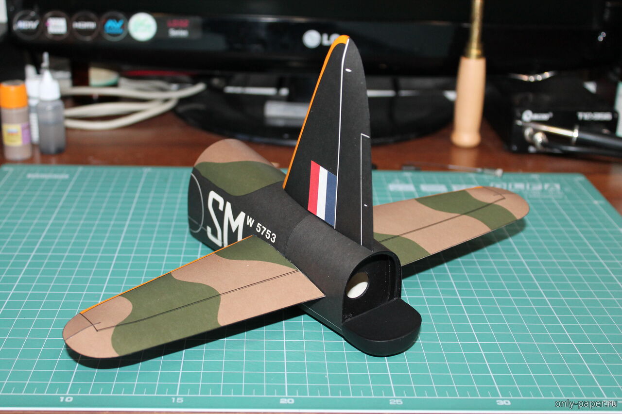

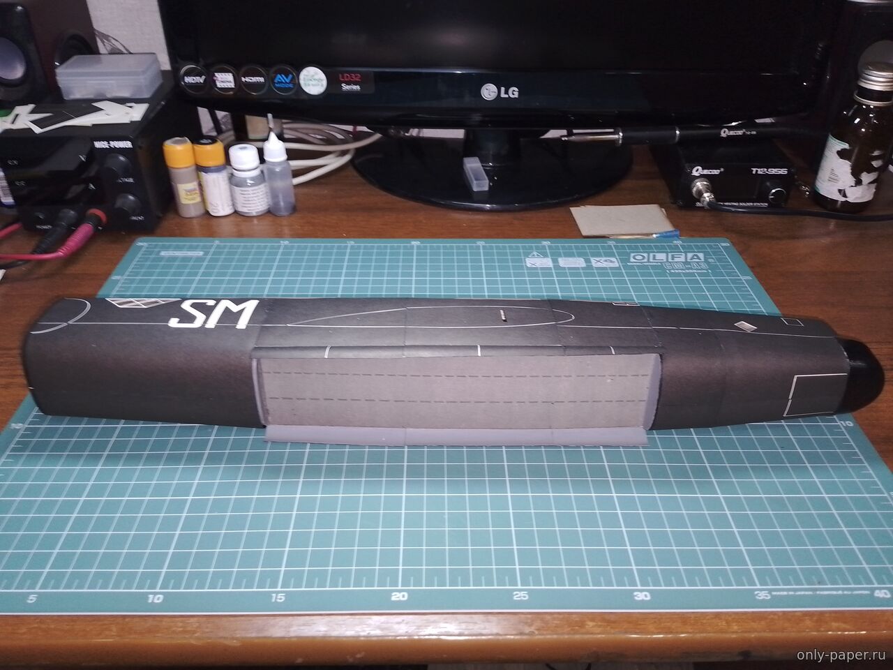

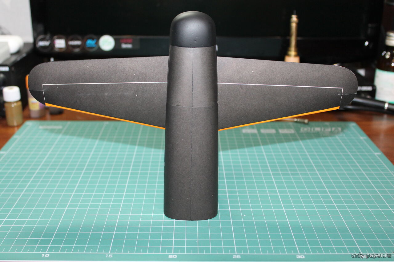

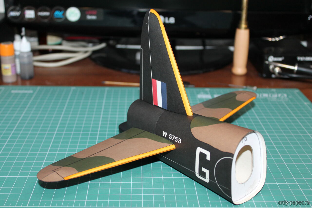

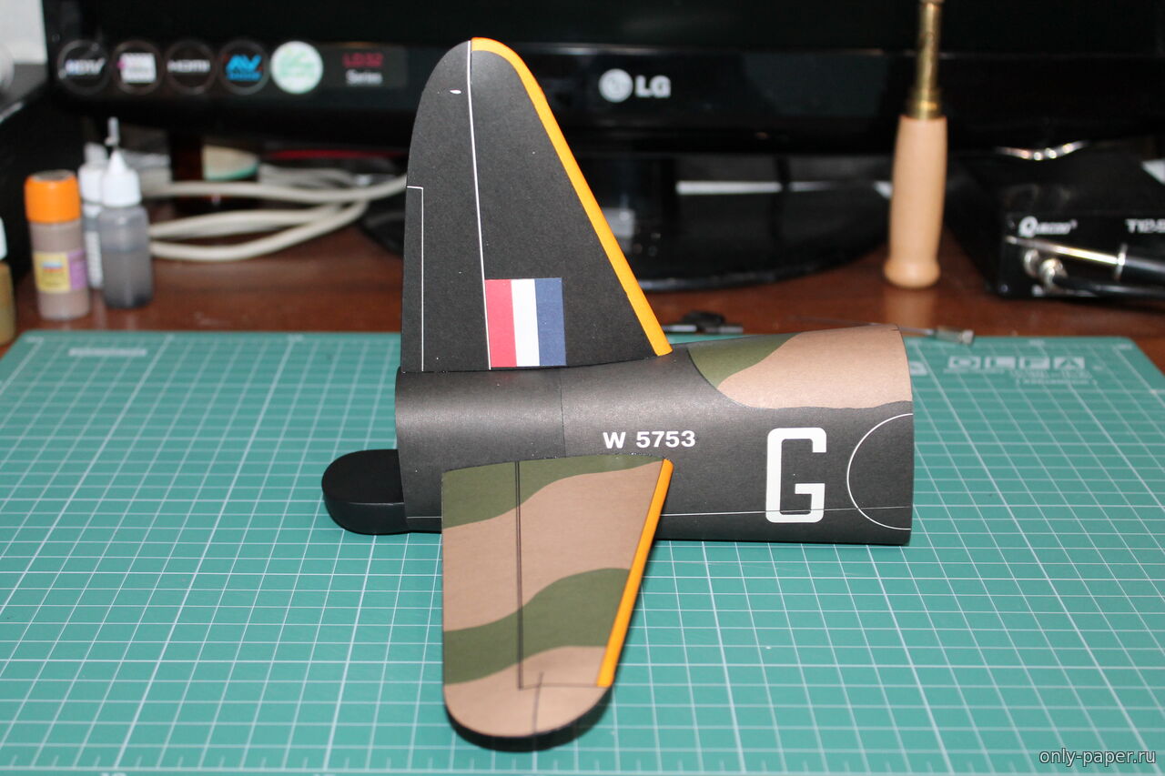

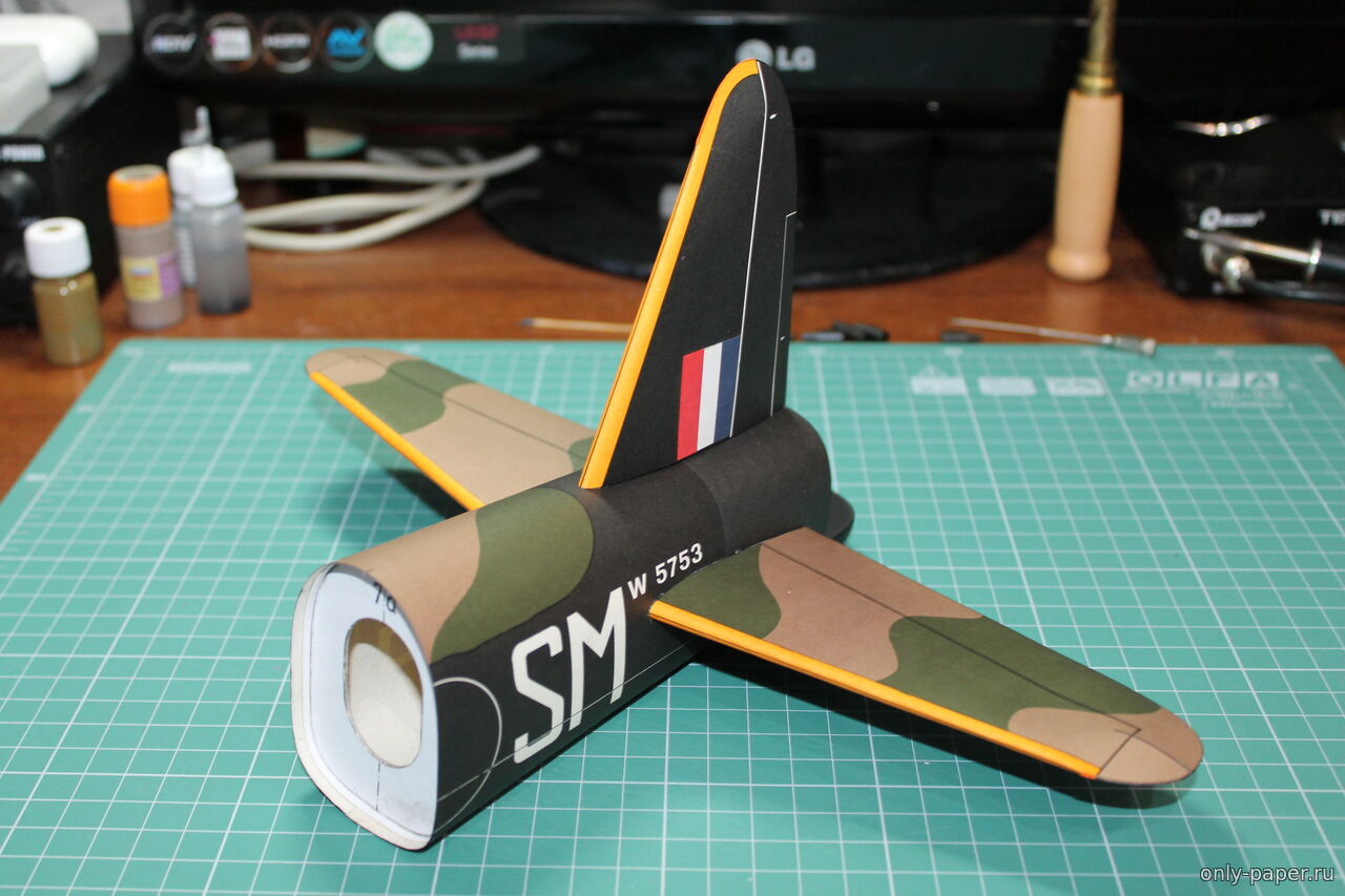

Tigr101274Дата: Пятница, 27.02.2026, 11:28 | Сообщение # 14
Сообщений: 281
Репутация: 1434
Всем добра! Собрал хвостовую часть, соединять уже буду совместно с крыльями.
Прикрепления: 81041773.jpg (162.7 Kb) · 35763413.jpg (161.8 Kb) · 15142761.jpg (166.3 Kb) · 56597719.jpg (162.6 Kb) · 89444357.jpg (164.1 Kb) · 62257579.jpg (162.8 Kb) · 05643231.jpg (143.0 Kb) · 31453535.jpg (165.9 Kb)

Advokats666Дата: Пятница, 27.02.2026, 23:01 | Сообщение # 15
Сообщений: 2163
Tigr101274,
Симпатично...
Но как по мне, немного оживляжа ему не помешало бы...
Я это к тому, что хотя бы неоднородную заливку ему сделать в сканах, ну и немного рельефа добавить...
Но это не к сборщику, а по поводу сканов, мои мысли))))
