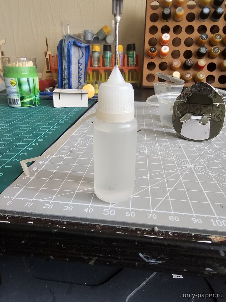

VeikbarДата: Пятница, 20.02.2026, 23:22 | Сообщение # 31
Сообщений: 1113
Репутация: 901
Цитата sahara ()
салициловой кислотой
Вы имеете в виду спиртовой раствор салициловой кислоты что в аптеках продается?
И что в таких пропорциях просто остаётся капелька после нанесения? не слишком круто разбавляете? Я сейчас не помню какое соотношение спирта в растворе, но тем не менее, если мне не изменяет память, я мешал это дело с чистым спиртом 1 к 1. Сейчас пользуюсь еще теми старыми запасами клея. Так вот что тогда что сейчас наношу из шприца. клей ниточек не оставляет, но из иглы самопроизвольно лезет под остаточным давлением поршня. Носики капиллярные часто приходится обрезать? Расход большой?
Цитата sahara ()
Ну это принципиально разные клея. Как их можно сравнить?
Я имел в виду в каких случаях какой клей применяете и почему.
Сообщение отредактировал Veikbar - Пятница, 20.02.2026, 23:23
saharaДата: Пятница, 20.02.2026, 23:32 | Сообщение # 32
Сообщений: 1890
Репутация: 4158
Veikbar, 1 к 1? sad тут чуть переборщить и клей как вода становится. Нет, однозначно я добавляю буквально несколько капель. У меня бутылочки 12 мл для клея. Вот в ней и бадяжу. Как на фото. Там налит клей. И вот кислоты доливаю миллиметра 3.
Титан использую для приклейки формеров, внутренней обшивки к внешней. В общем на относительно больших площадях. Дели для шкурки и прочего. Дели всетаки может повести деталь, но шов получается тонким и элластичным.
Прикрепления: 9000291.jpg (165.8 Kb)

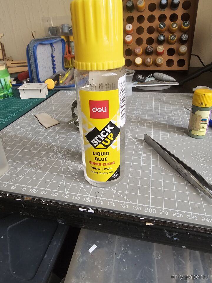

saharaДата: Пятница, 20.02.2026, 23:33 | Сообщение # 33
Сообщений: 1890
Репутация: 4158
Leksar, вот этот
Прикрепления: 5000365.jpg (183.4 Kb)

Не моя тема, но раз разговор пошел о клее, то я пользуюсь польским BCG. После того очень редко заглядываю к ПВА. Все мелкие детали клею в стик на BCG. Без промазки-просушки. Все склеивается на ура. Тоже отлично держит на глянцевую бумагу и на бумагу, покрытою лаком.

nikin, bcg это и есть тот самый дели. Ну или наоборот. biggrin Можно без просушки, но если используете лаковое покрытие, то приклеивается хуже.

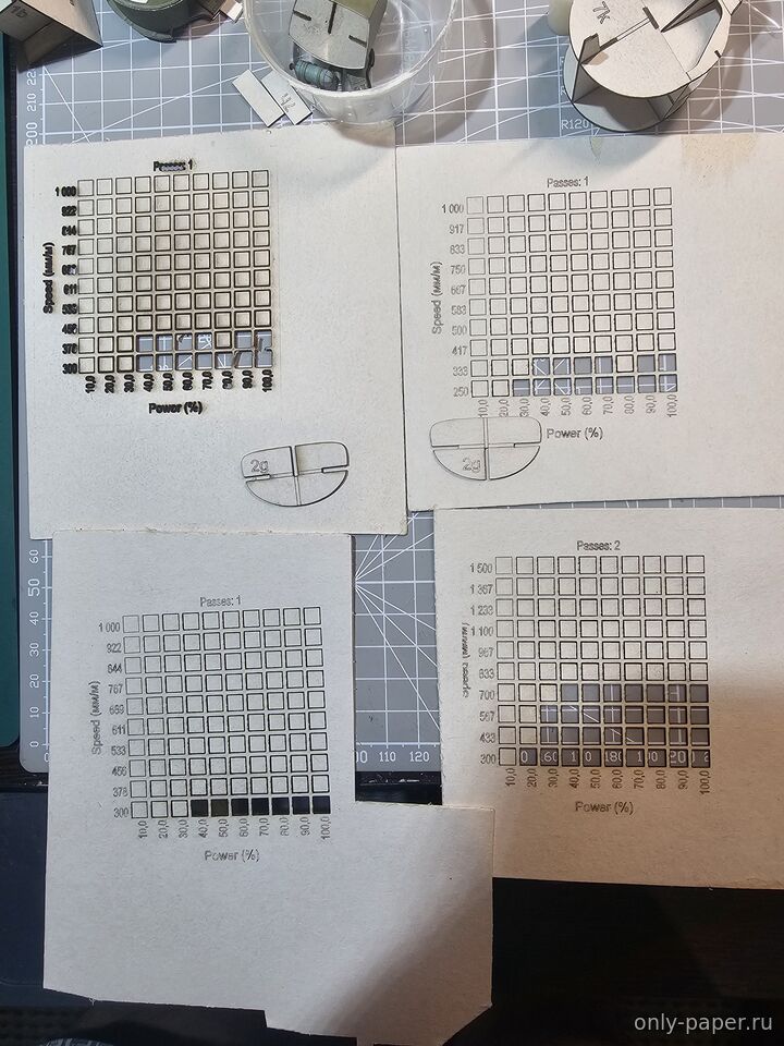

Boatsmanok, получилось biggrin Не сказать, что как заводской рез, но поставил компрессор и просто небо и земля. СО-шник понятно что мощнее, поэтому и скорость больше, но для домашних условий твердотельник небольших размеров идеально.
На фото тест материала и в принципе понятно, когда был обдув, когда нет.

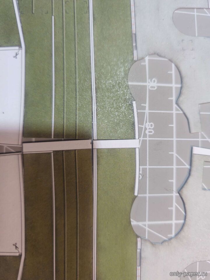

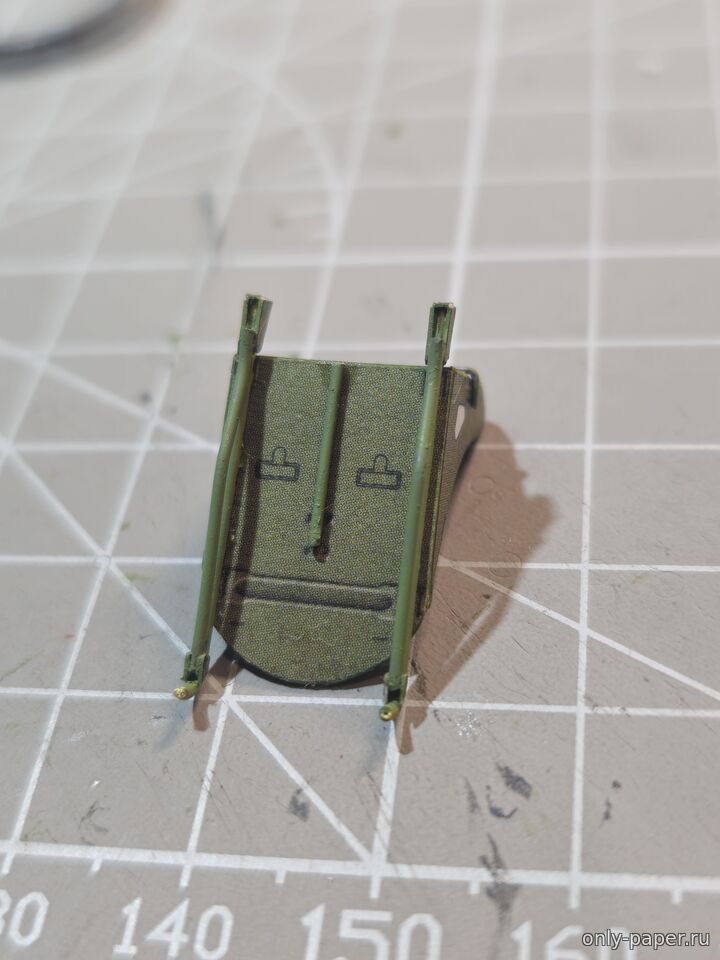

saharaДата: Среда, 25.02.2026, 18:38 | Сообщение # 38
Сообщений: 1890
Репутация: 4158
Какая-то дичь продолжается с онликом. Зайти могу, фотки вставить не могу wink
Во, забыл в бубен постучать...
Прикрепления: 55704819.jpg (92.0 Kb) · 08563332.jpg (98.6 Kb) · 85433399.jpg (100.8 Kb) · 83555202.jpg (109.4 Kb) · 57334943.jpg (65.4 Kb) · 05075022.jpg (113.3 Kb) · 98650134.jpg (52.7 Kb)

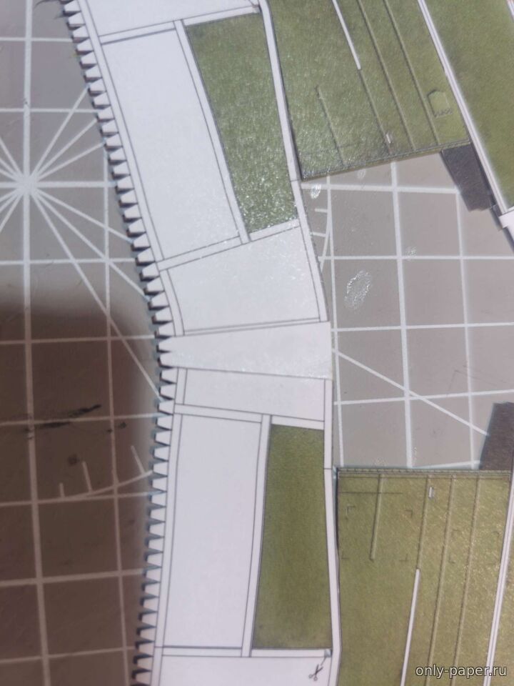

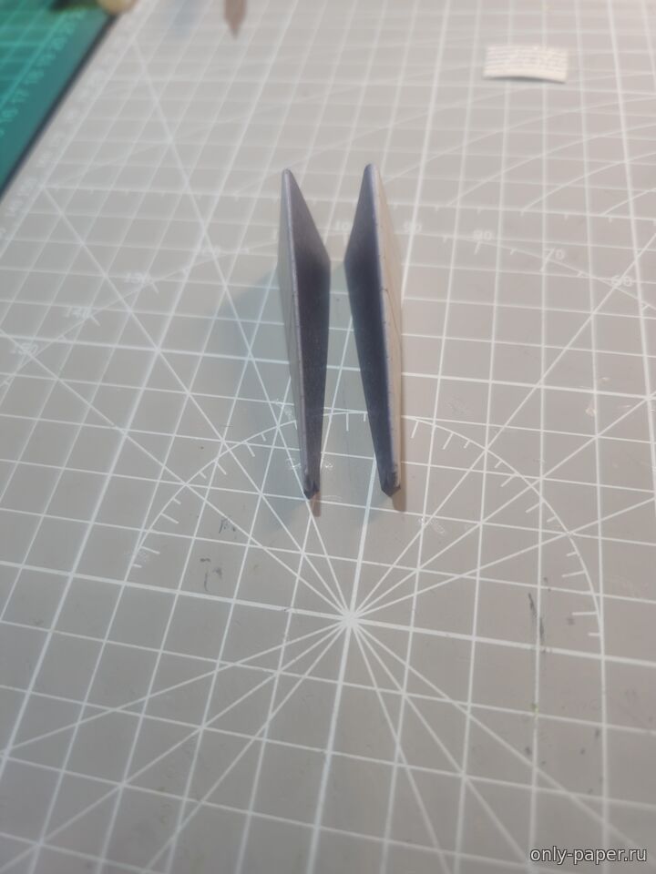

saharaДата: Среда, 25.02.2026, 18:43 | Сообщение # 39
Сообщений: 1890
Репутация: 4158
Шов сверху это , конечно, боль...
Прикрепления: 20915289.jpg (114.6 Kb) · 87961896.jpg (113.0 Kb) · 29521494.jpg (73.6 Kb) · 77920995.jpg (55.3 Kb) · 14171811.jpg (47.7 Kb)

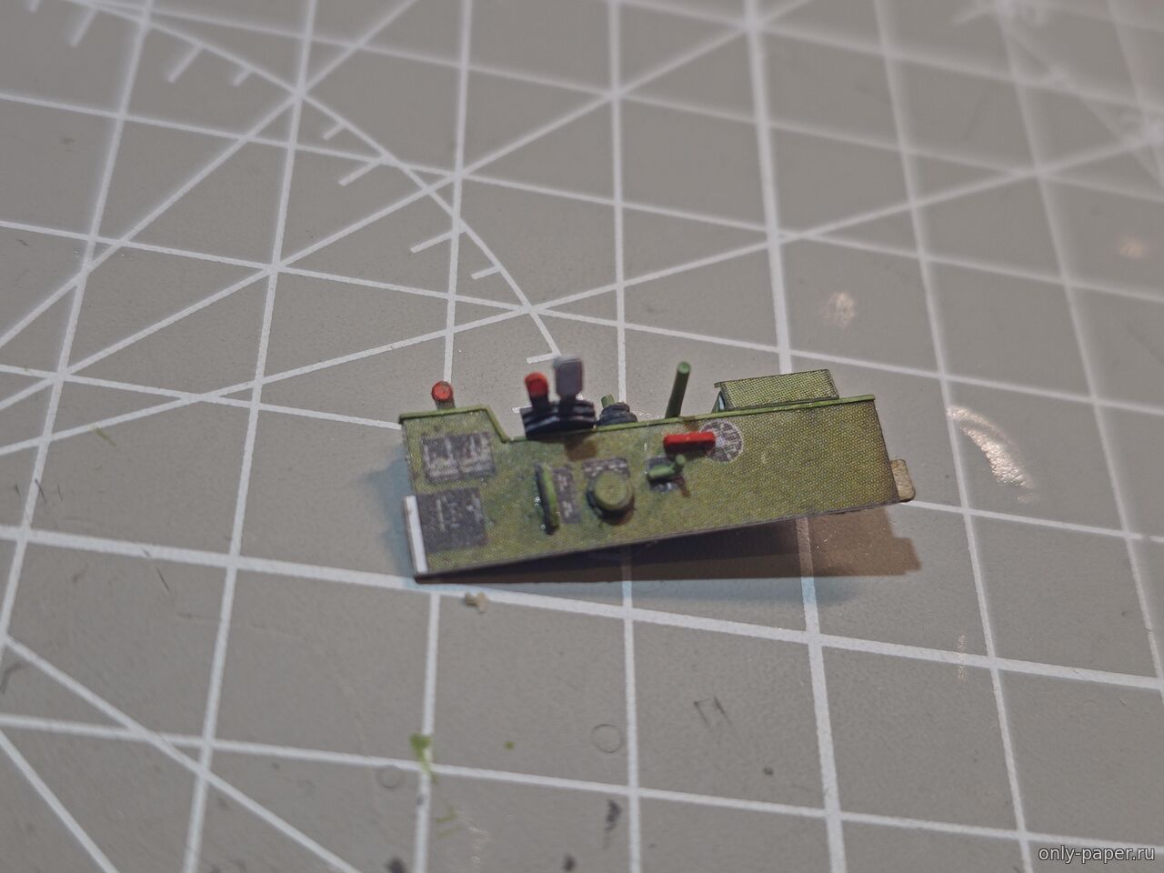

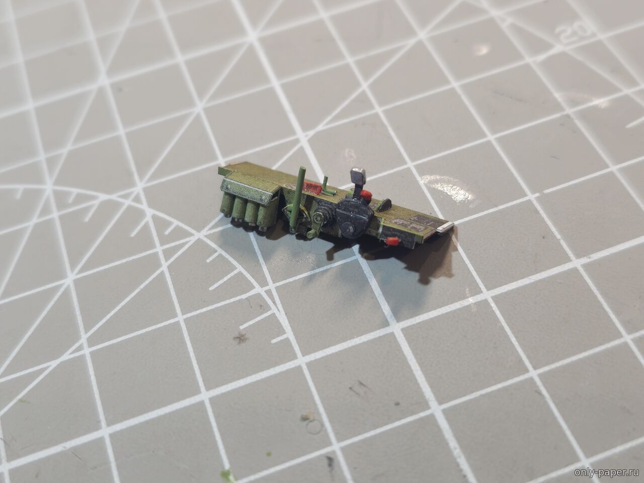

saharaДата: Воскресенье, 01.03.2026, 21:59 | Сообщение # 44
Сообщений: 1890
Репутация: 4158
https://rutube.ru/video/fc837f6ca6ea17e76ebff5ab25bbf59c/?r=a/
Продолжаю сборку. Принялся за шкурку. Вопросы конечно к разработчику есть...

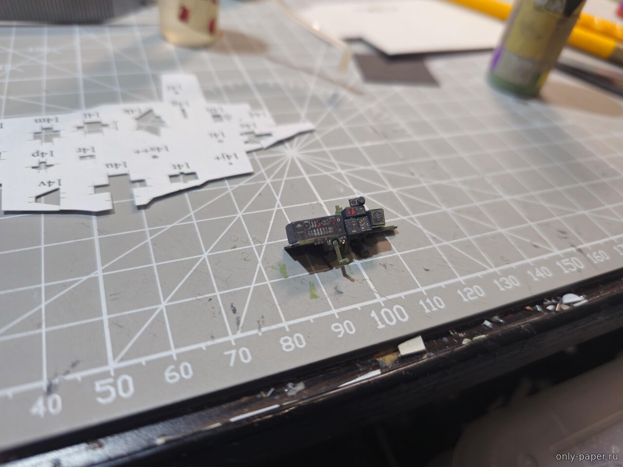

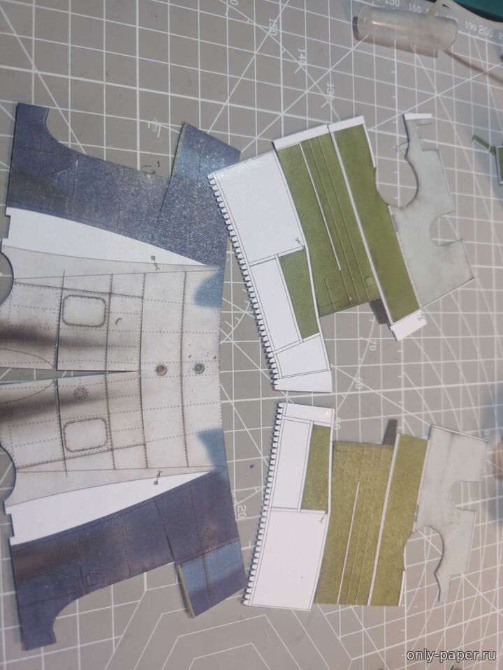

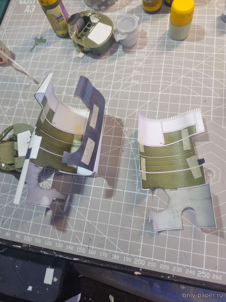

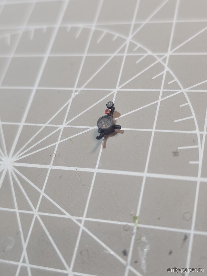

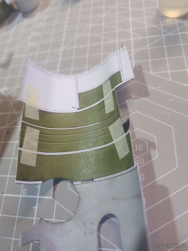

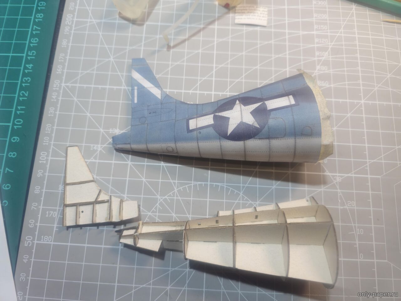

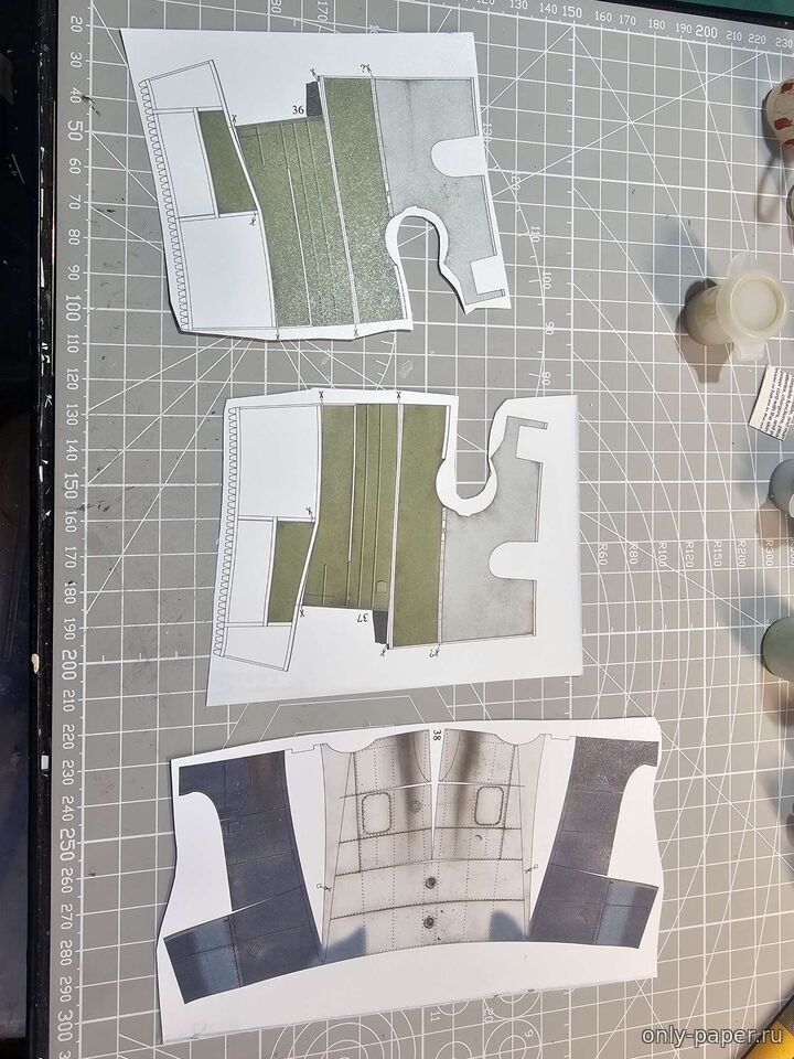

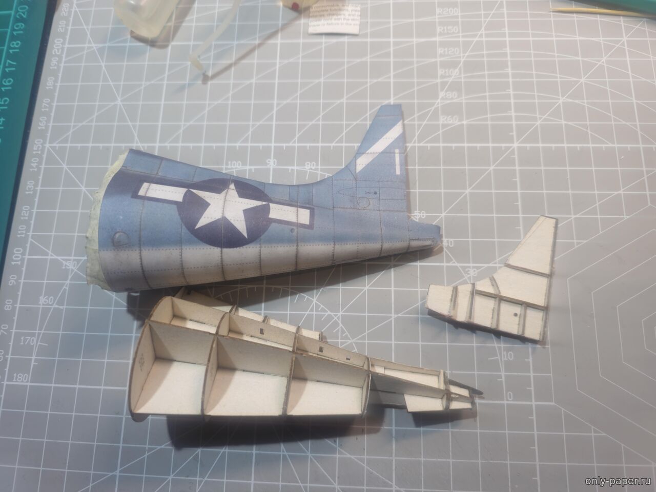

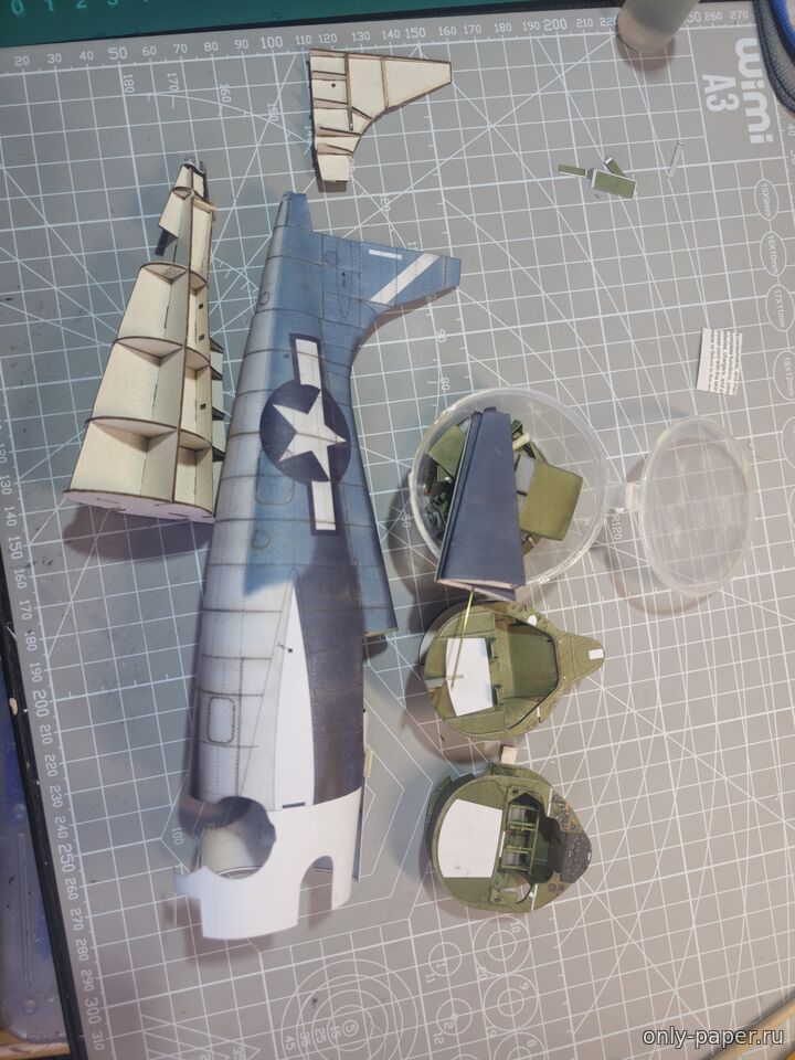

saharaДата: Понедельник, 02.03.2026, 14:41 | Сообщение # 45
Сообщений: 1890
Репутация: 4158
На работе))
Прикрепления: 97006413.jpg (98.3 Kb) · 51522207.jpg (67.8 Kb) · 17432485.jpg (61.6 Kb) · 65959544.jpg (90.1 Kb) · 98120907.jpg (73.9 Kb) · 47761815.jpg (74.9 Kb) · 77875603.jpg (71.5 Kb) · 87614885.jpg (134.1 Kb)
