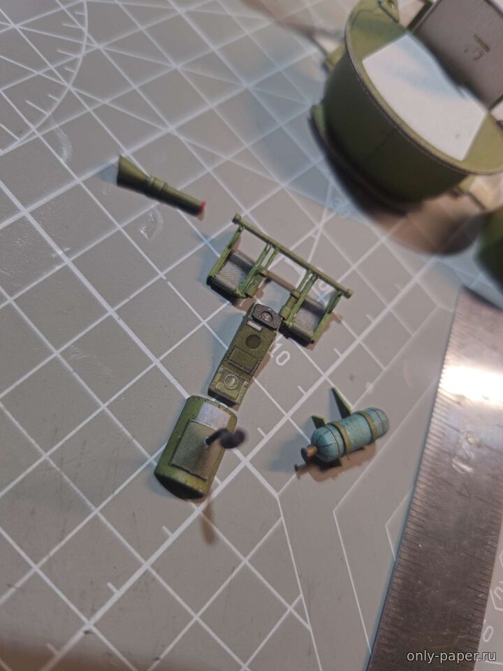

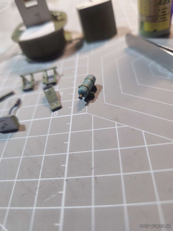

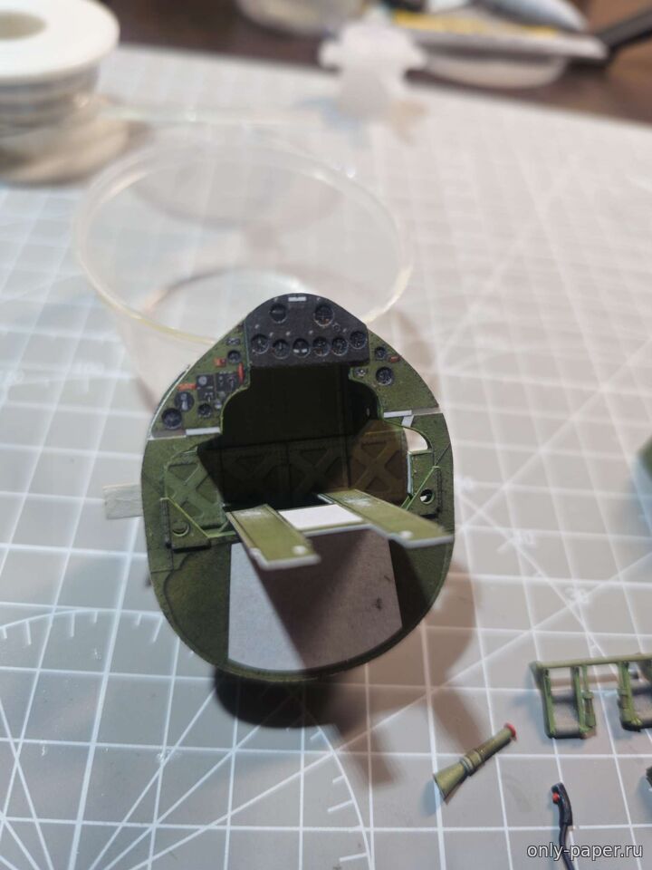

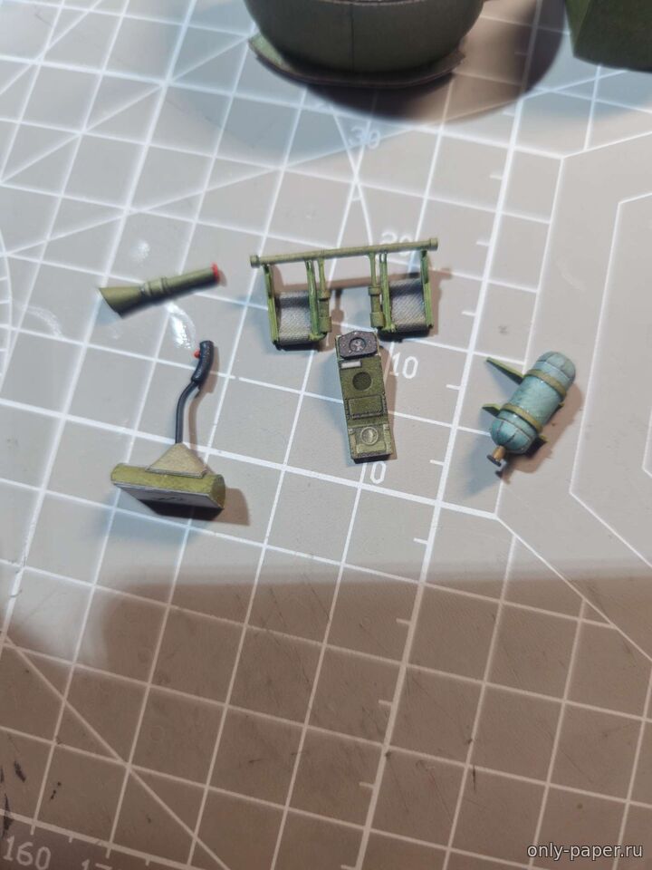

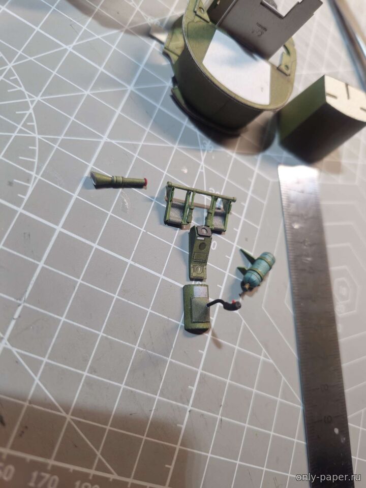

Времени что-то мало. На работе небольшая засада. Поэтому собираю мелочёвку разную
Прикрепления: 4041723.jpg (67.6 Kb) · 7864787.jpg (69.8 Kb) · 7225479.jpg (74.3 Kb) · 5655986.jpg (61.6 Kb) · 7620006.jpg (51.3 Kb) · 8601074.jpg (61.8 Kb)

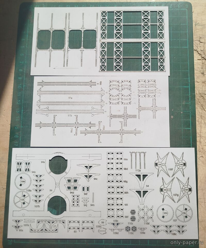

Цитата Veikbar ()
мне отказались 05 резать. Мотивы толком не объяснили.
Странно, на нормальном станке на 0,5 нормально резать.
Даже на ватмане отлично.
Прикрепления: 2771728.jpg (181.6 Kb) · 6753317.jpg (145.4 Kb)
